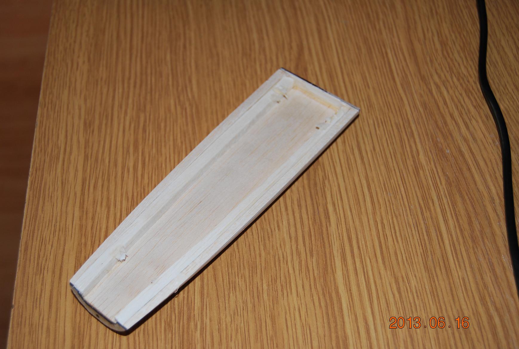

Przydałby się jeszcze krótki opis jak zmontować kabinkę.
Wzmocnienie kabinki ze sklejki 0,8 mm są strasznie irytujące i rzeczywiście łatwo je połamać.
Zastanawiam się jak najlepiej je skleić, czy wystarczy złożyć do kupy i zalać z góry CA?

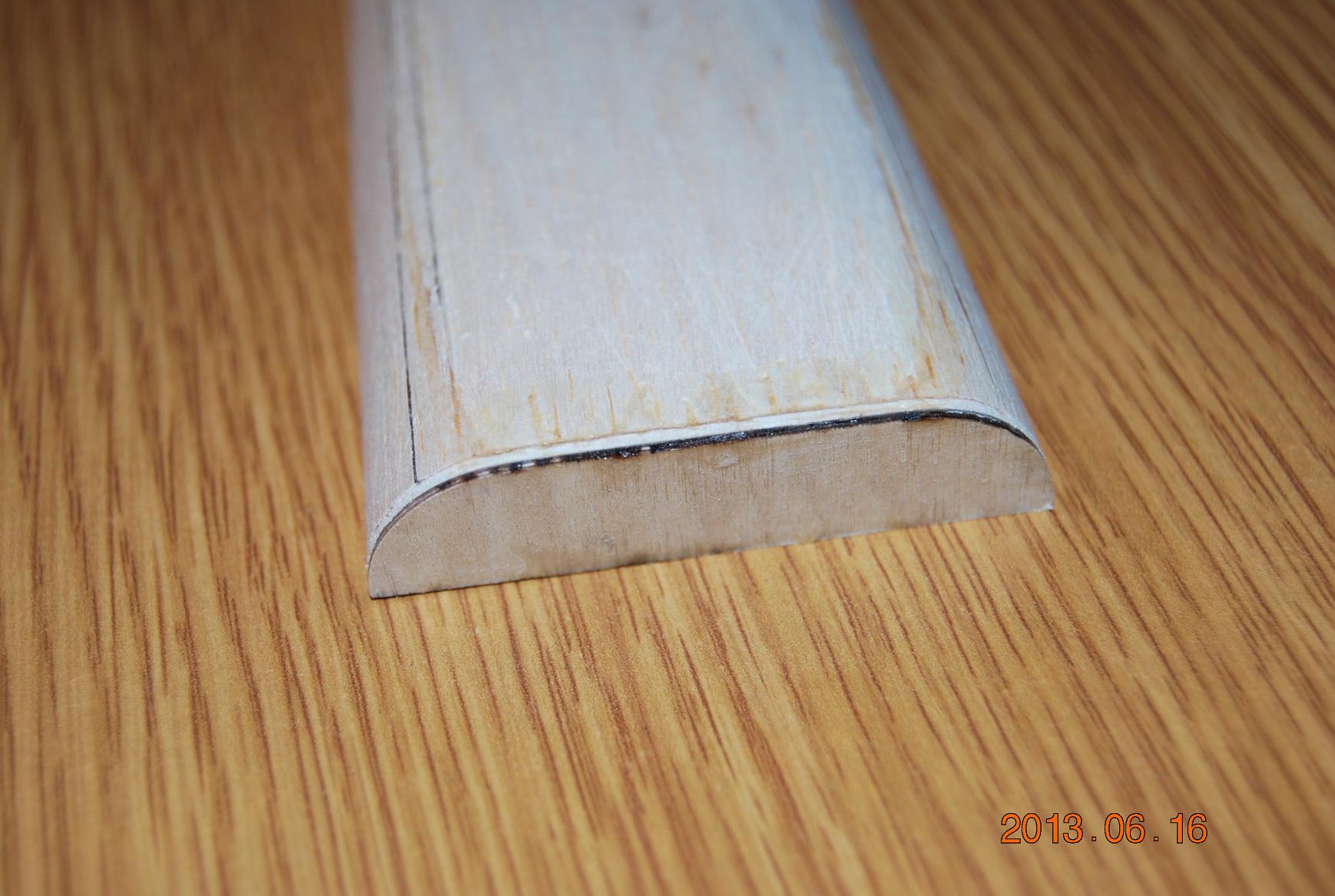

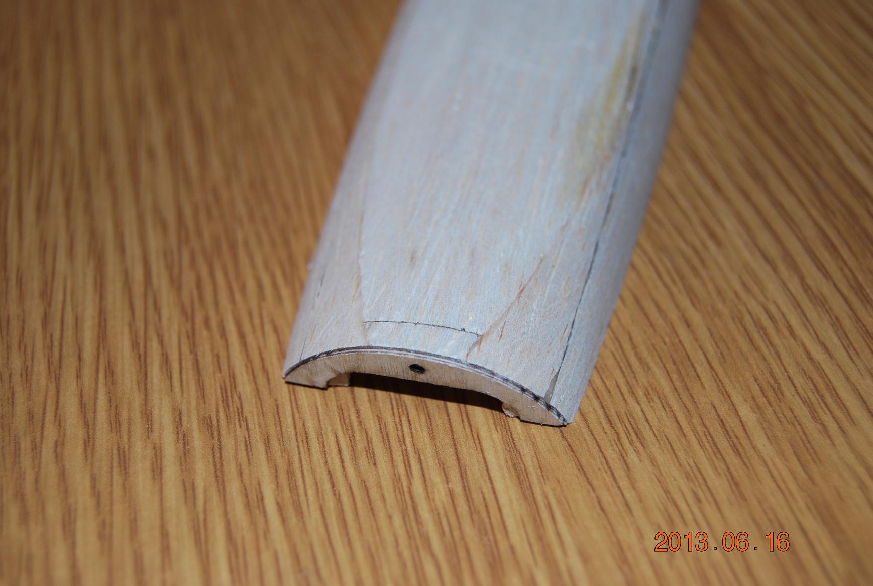

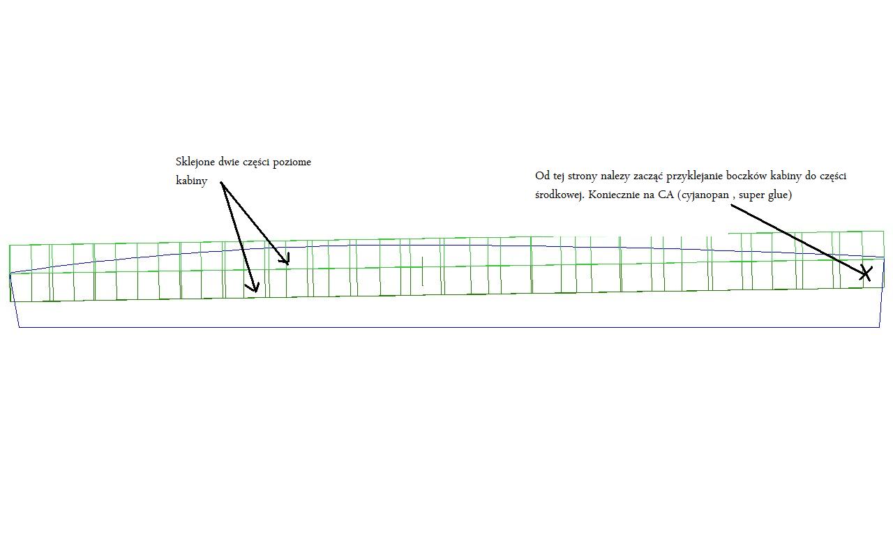

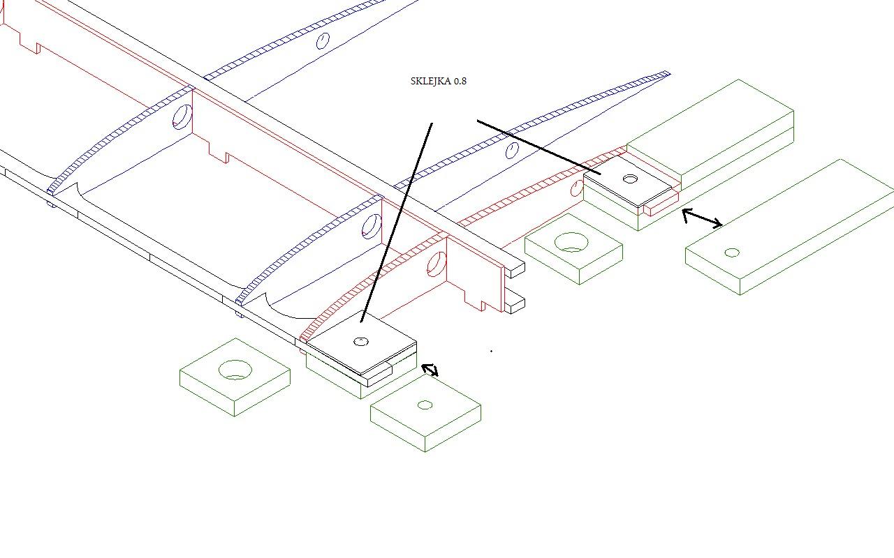

Kabinka składa sie z boczków i góry, potem można wkleić pozostałości listew balsowych 6x6mm. Klejenie koniecznie na CA bo podczas klejenia nalezy doginać boczki do części środkowej kabinki. Po dopasowaniu kabiny do kadłuba (musi zostać luz z przodu i tyłu po 1mm nalezy przykleić małe wręgi do jej przodu i tyłu i wyszlifować całość. Przednie malutkie wręgi są dwie, pierwsza minimalnie mniejsza idzie do kadłuba, druga do kabiny.
Sklejka 0.8 ma wzmacniać konstrukcję, trzeba z nią postępować delikatnie. Do boczków elementy sklejkowe mozna przykleić na żywicę a resztę małych sklejkowych elementów na CA.

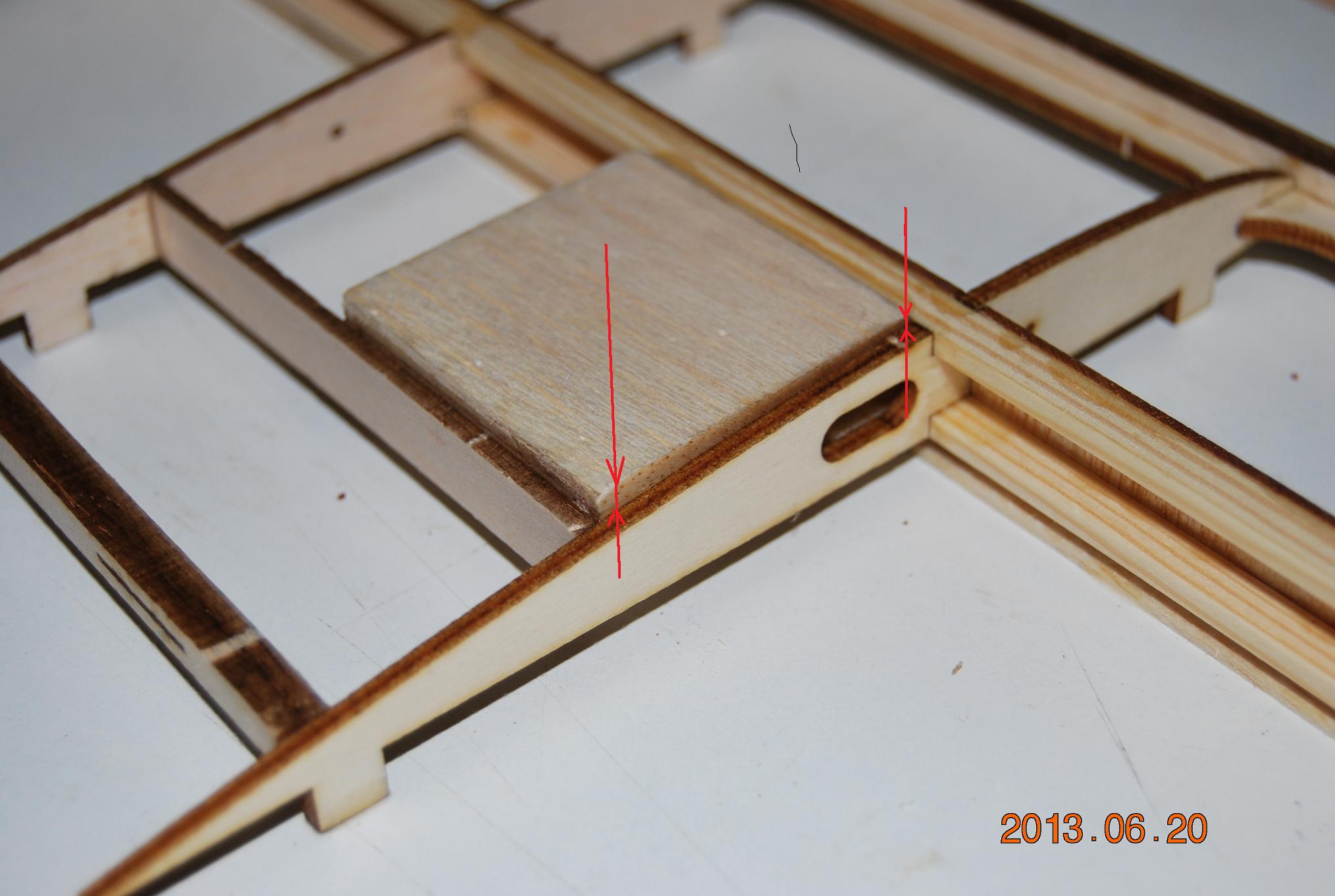

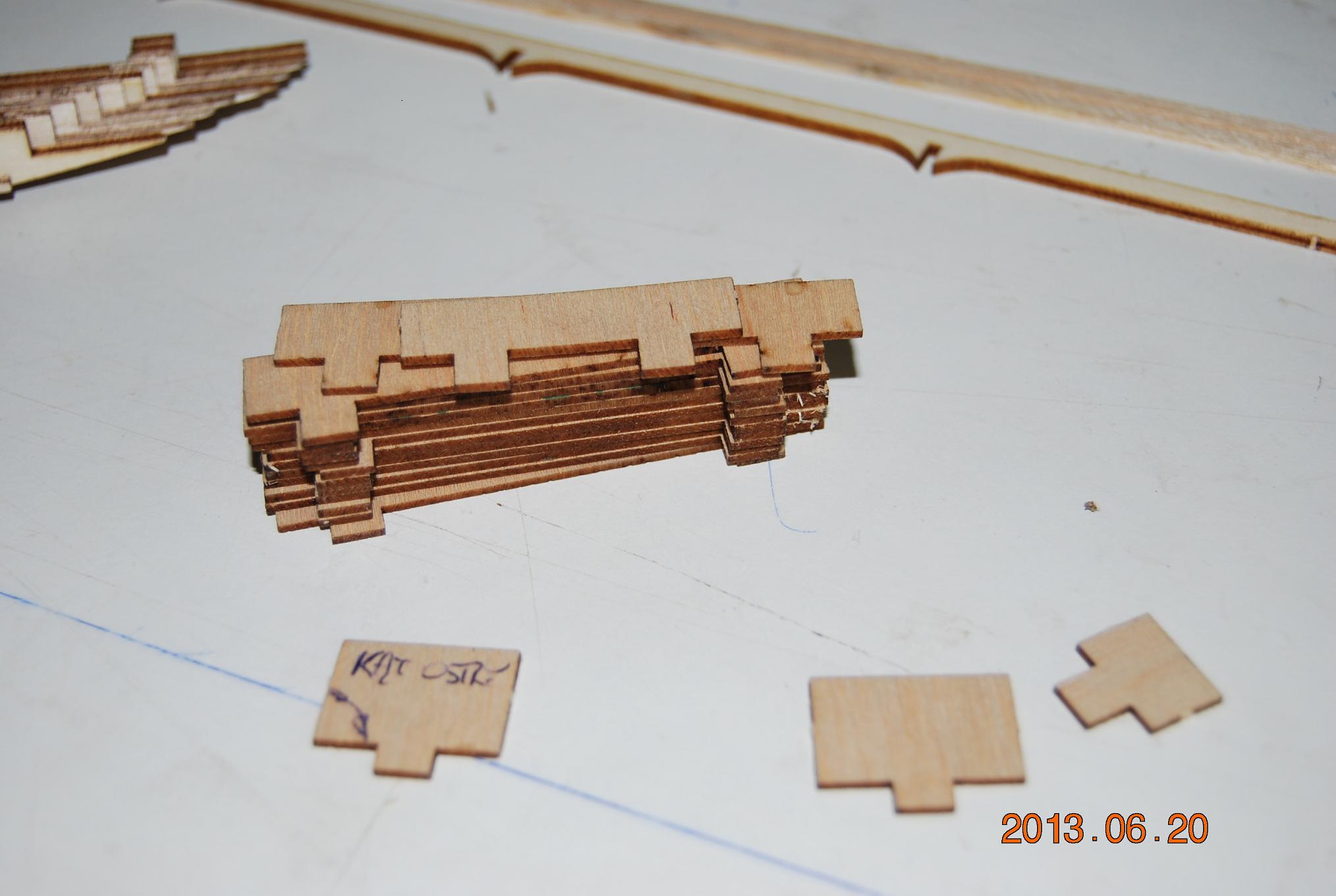

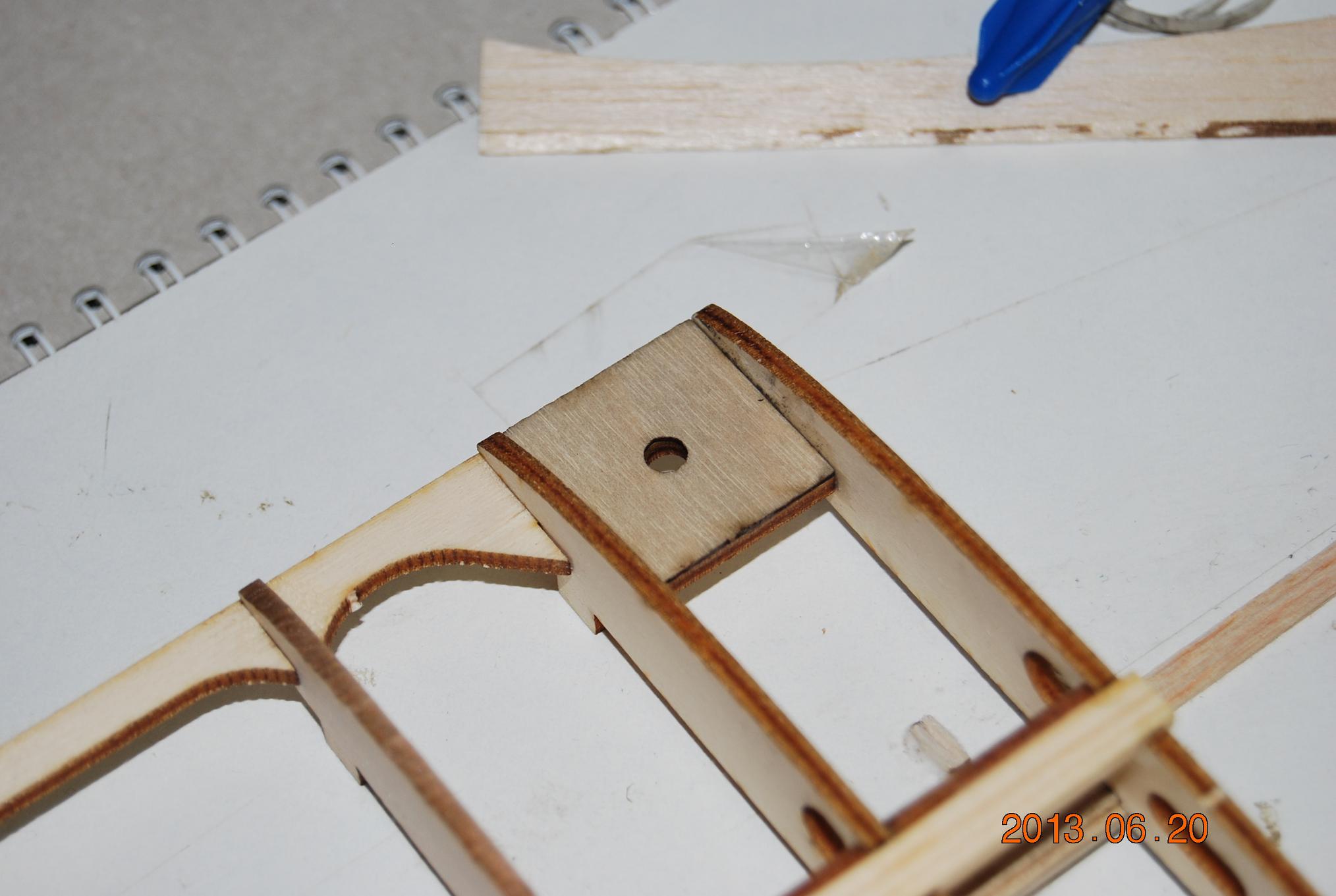

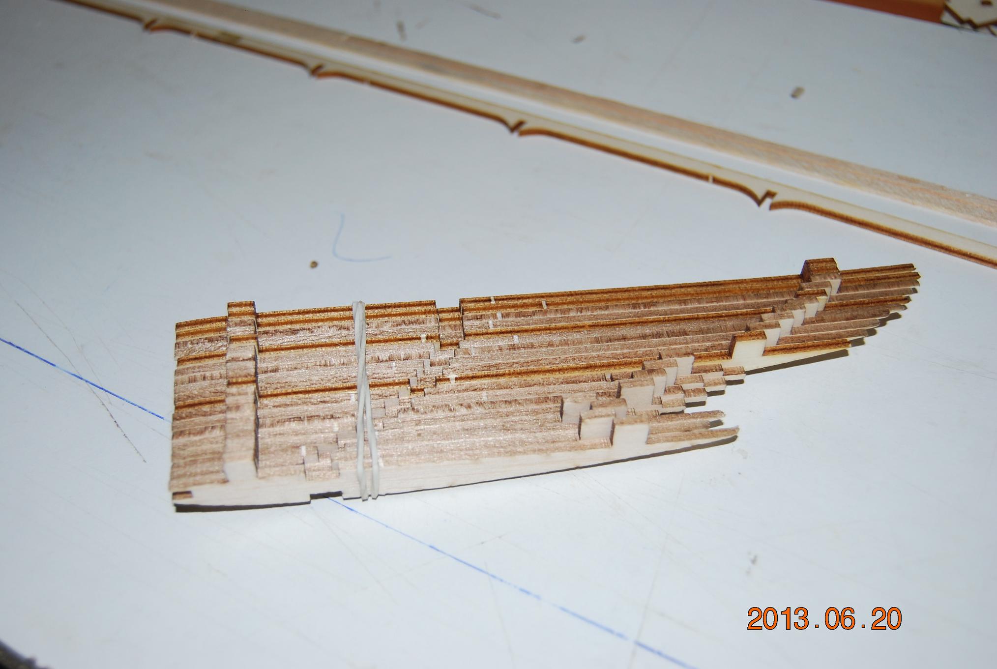

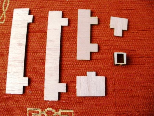

Sławku - kolejny problem.

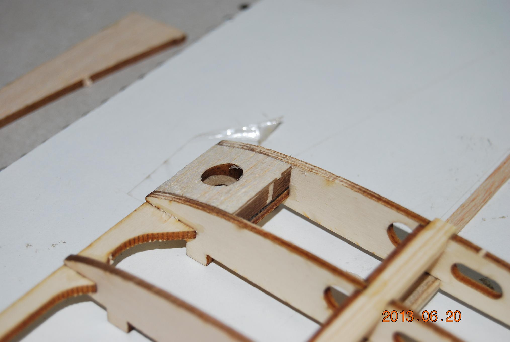

Do czego wkleić załączone elementy??????????????????????
2kx9.jpg [ 61.46 KiB | Przeglądany 9074 razy ]
Ostatnio zmieniony 20 sie 2014, o 10:54 przez molej, łącznie zmieniany 1 raz
Post: 20 cze 2013, o 10:50
Posty: 3022
Elementy z balsy 1,5mm to wstawki pomiędzy żebrami przyklejane pionowo do dżwigarów, pierwsza od strony kadłuba jest lekko ścięta, ta najmniejsza to wstawka na końcu skrzydła. Można budować skrzydła na podstawie planu z hyde parku, a to dlatego, że wstawki mają różną długość.
Element z balsy 6mm to końcówka kadłuba z wycięciem na statecznik pionowy.

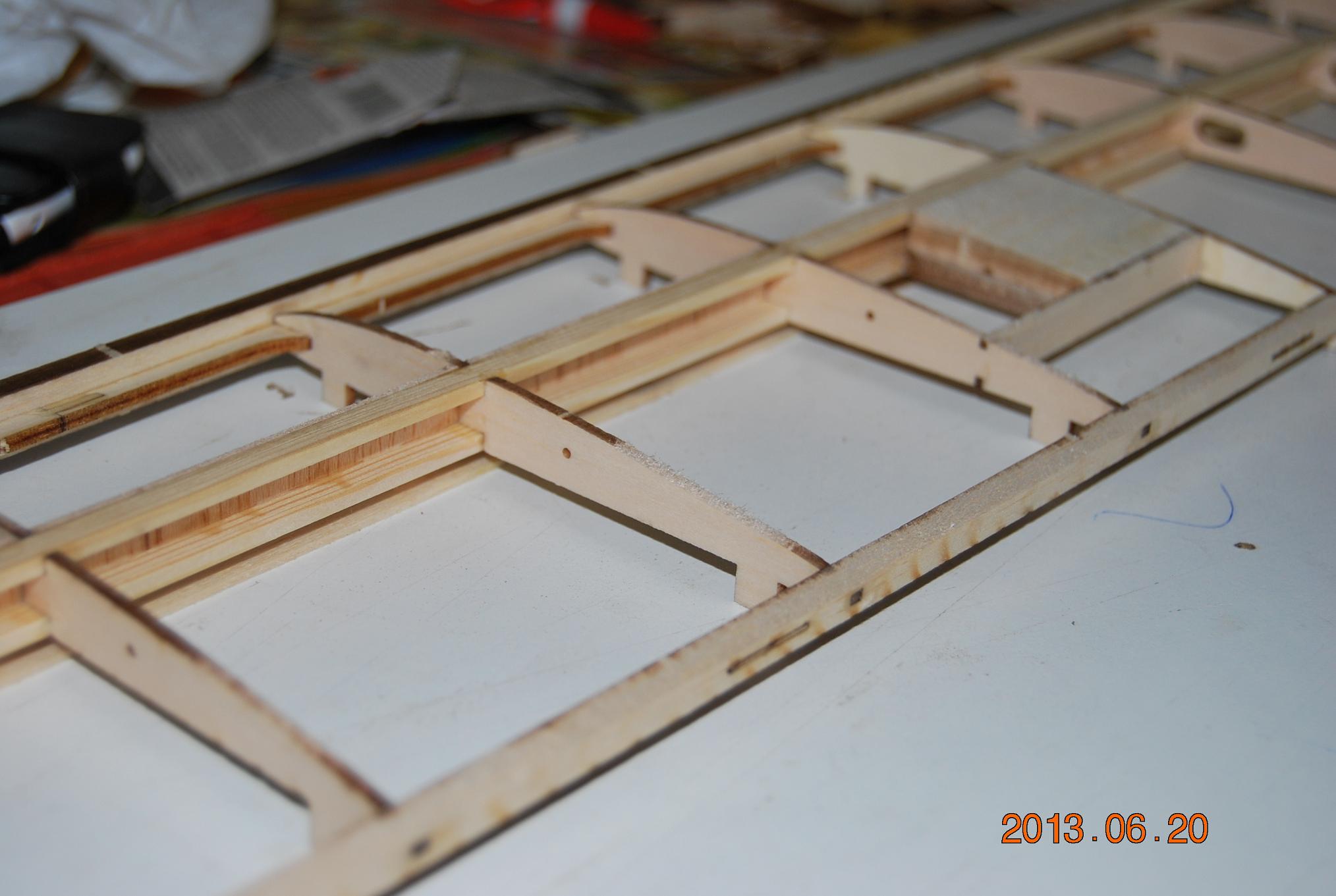

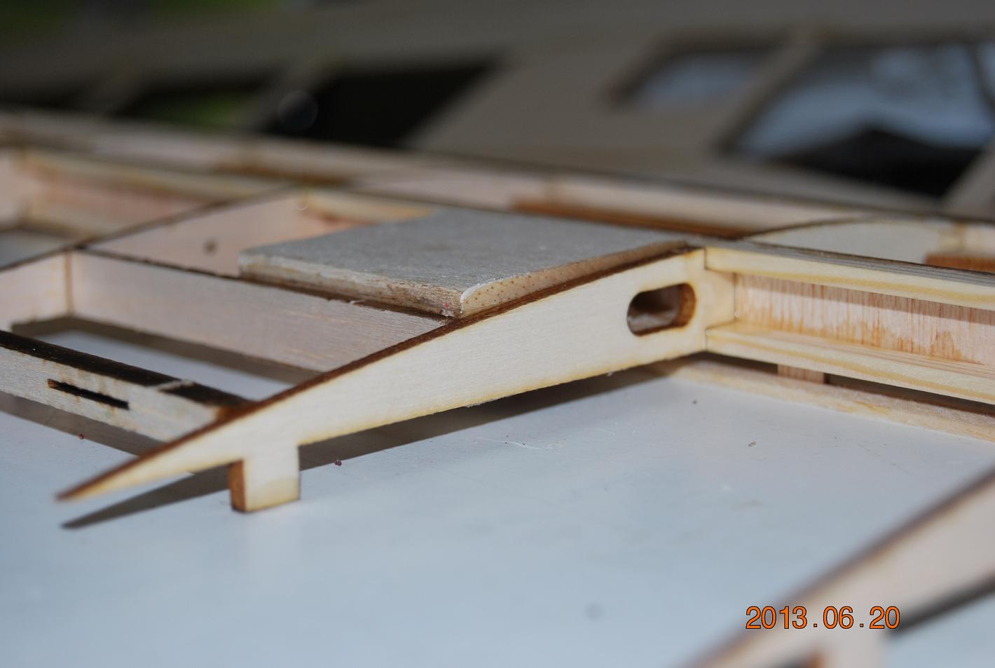

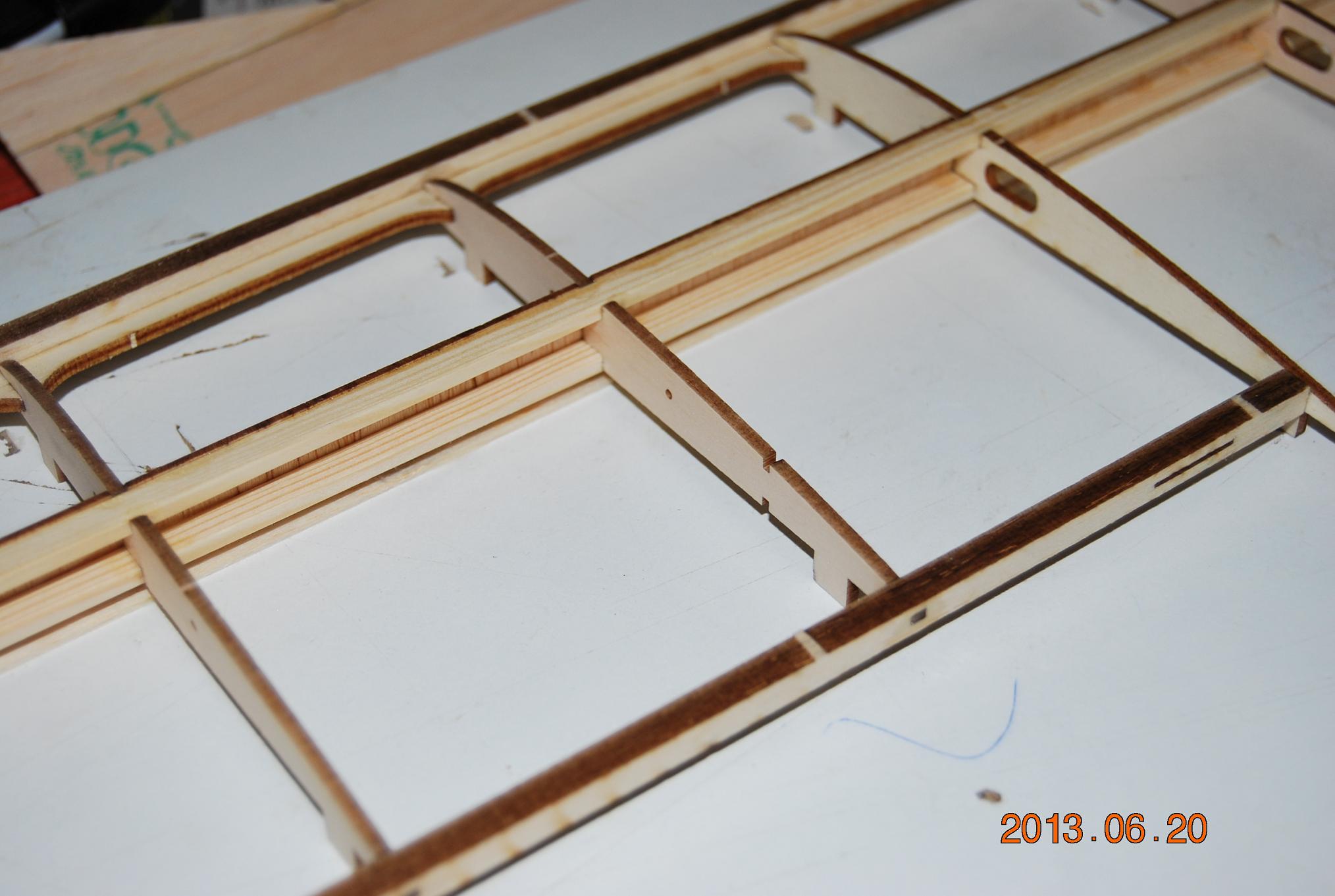

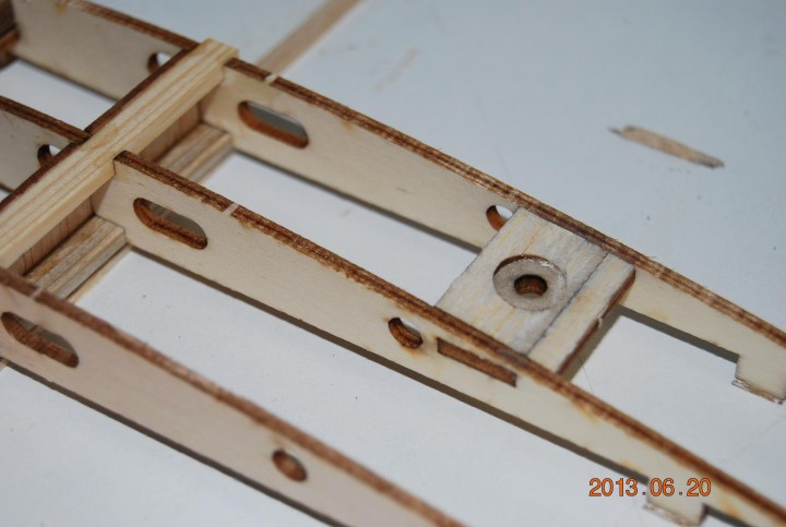

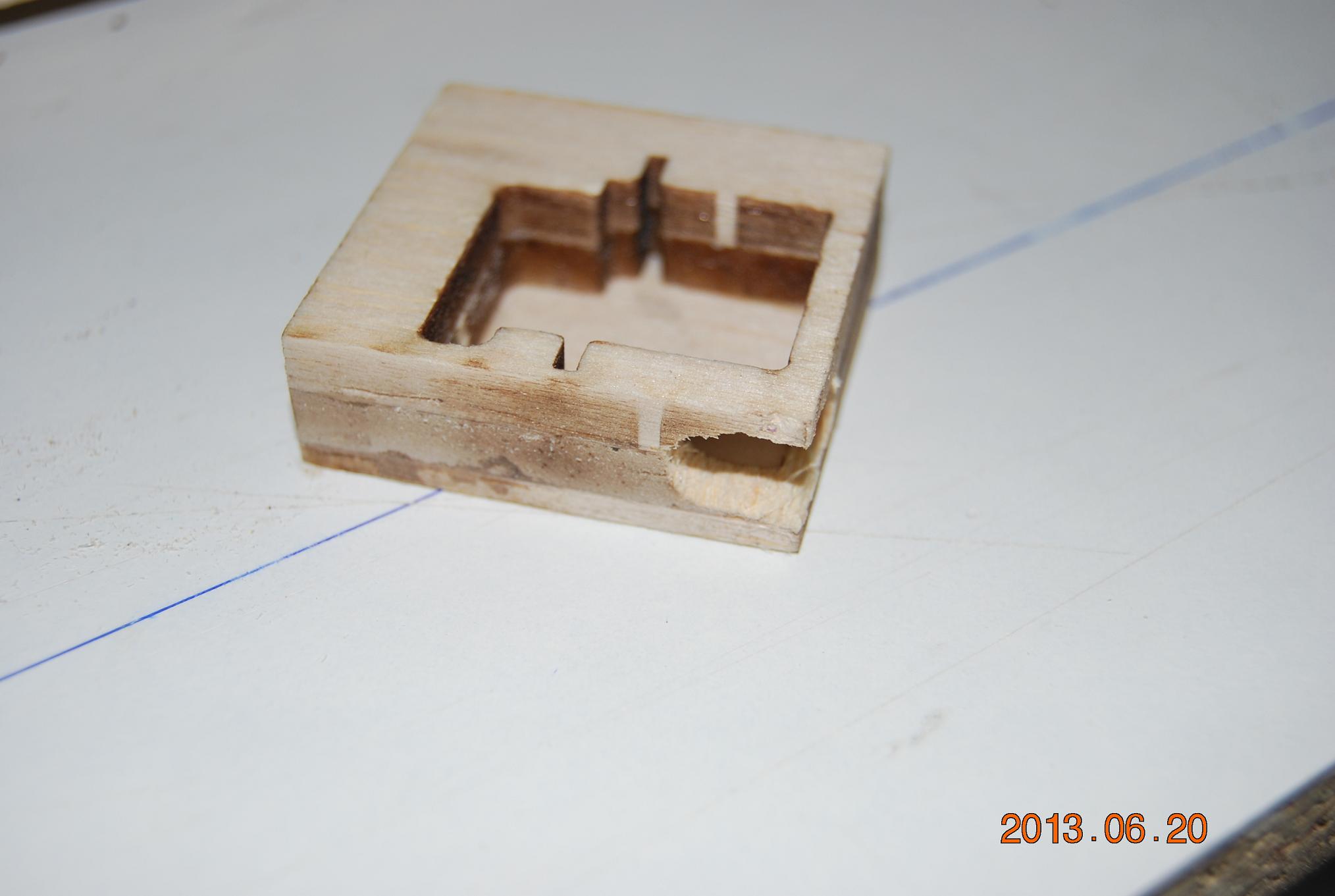

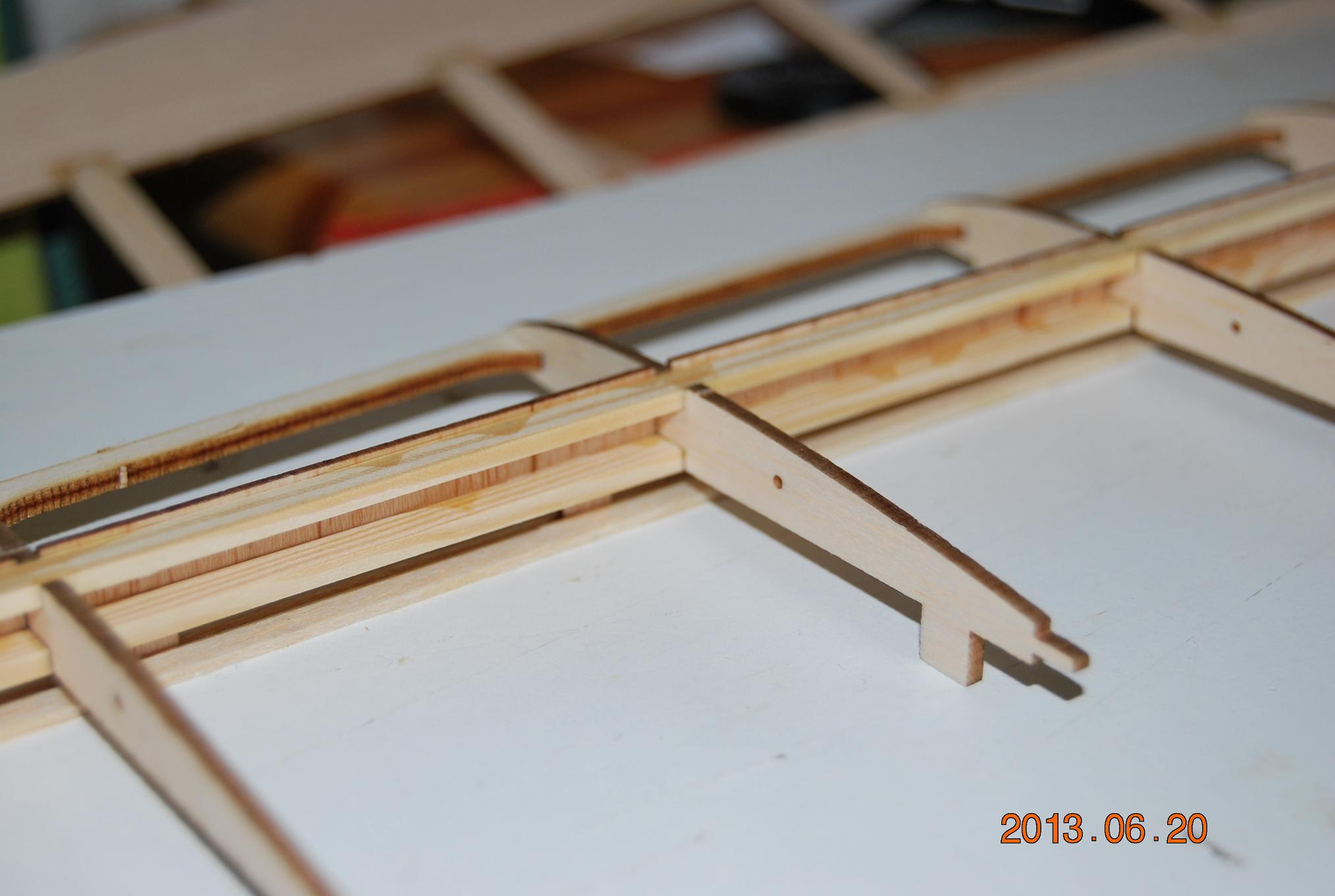

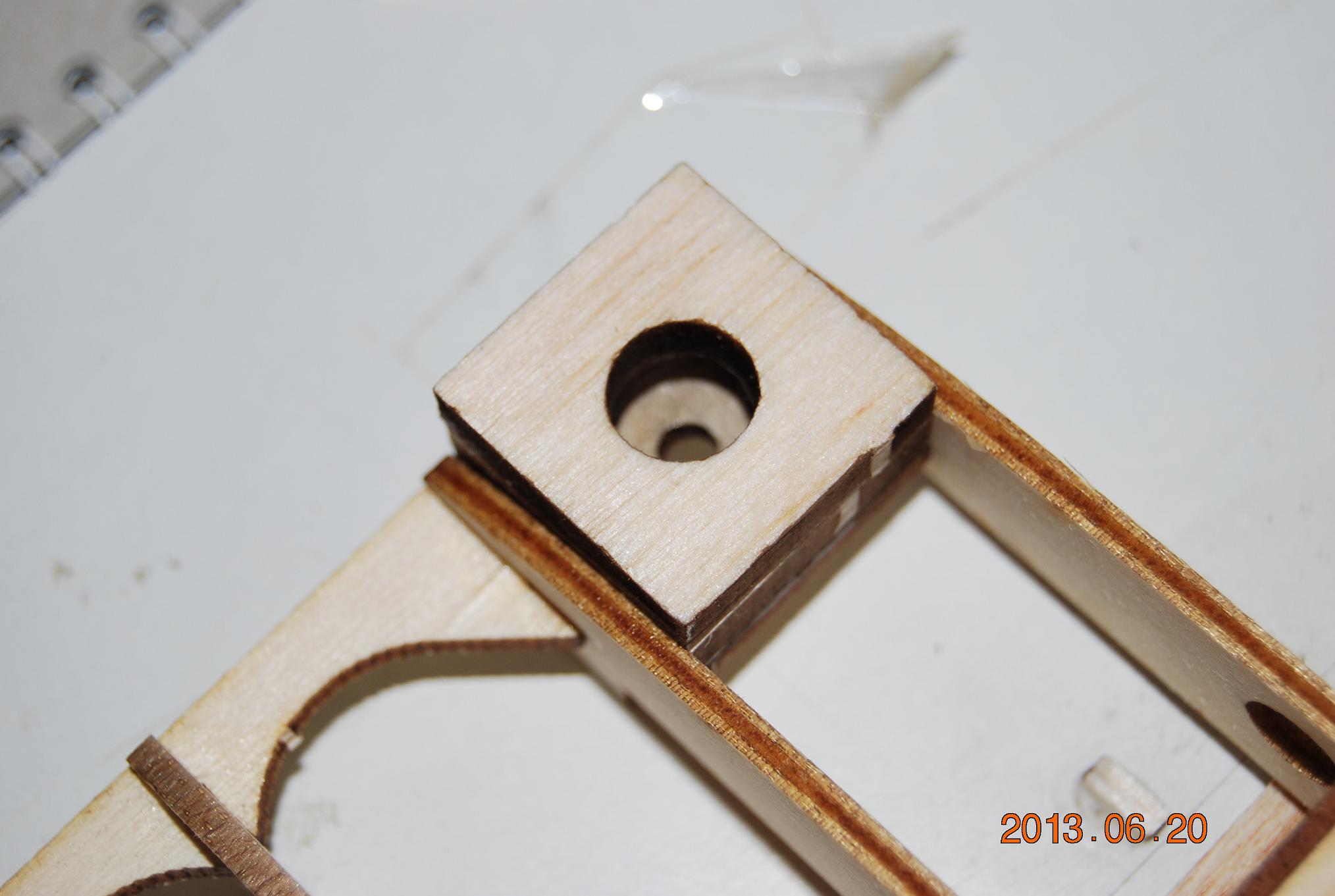

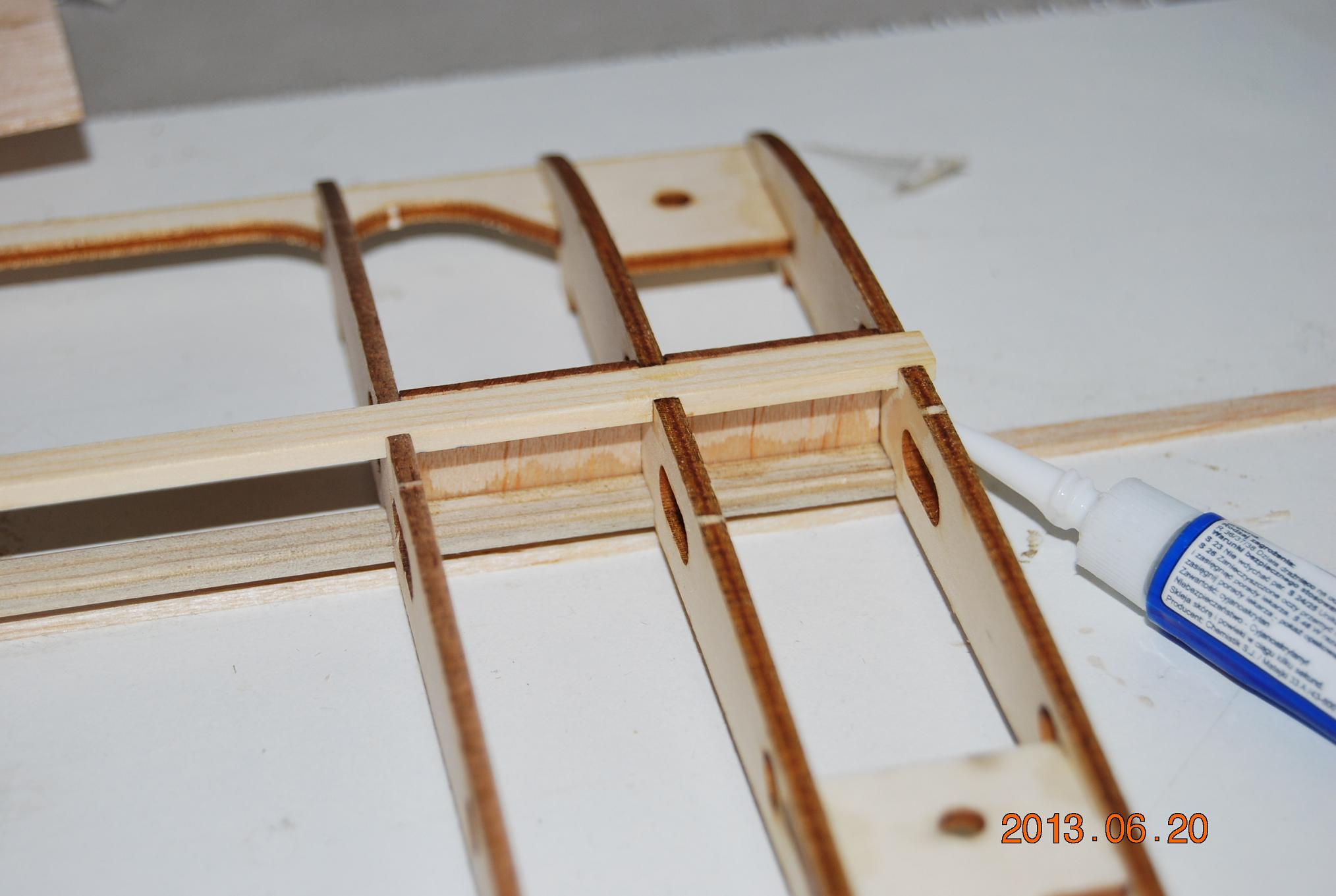

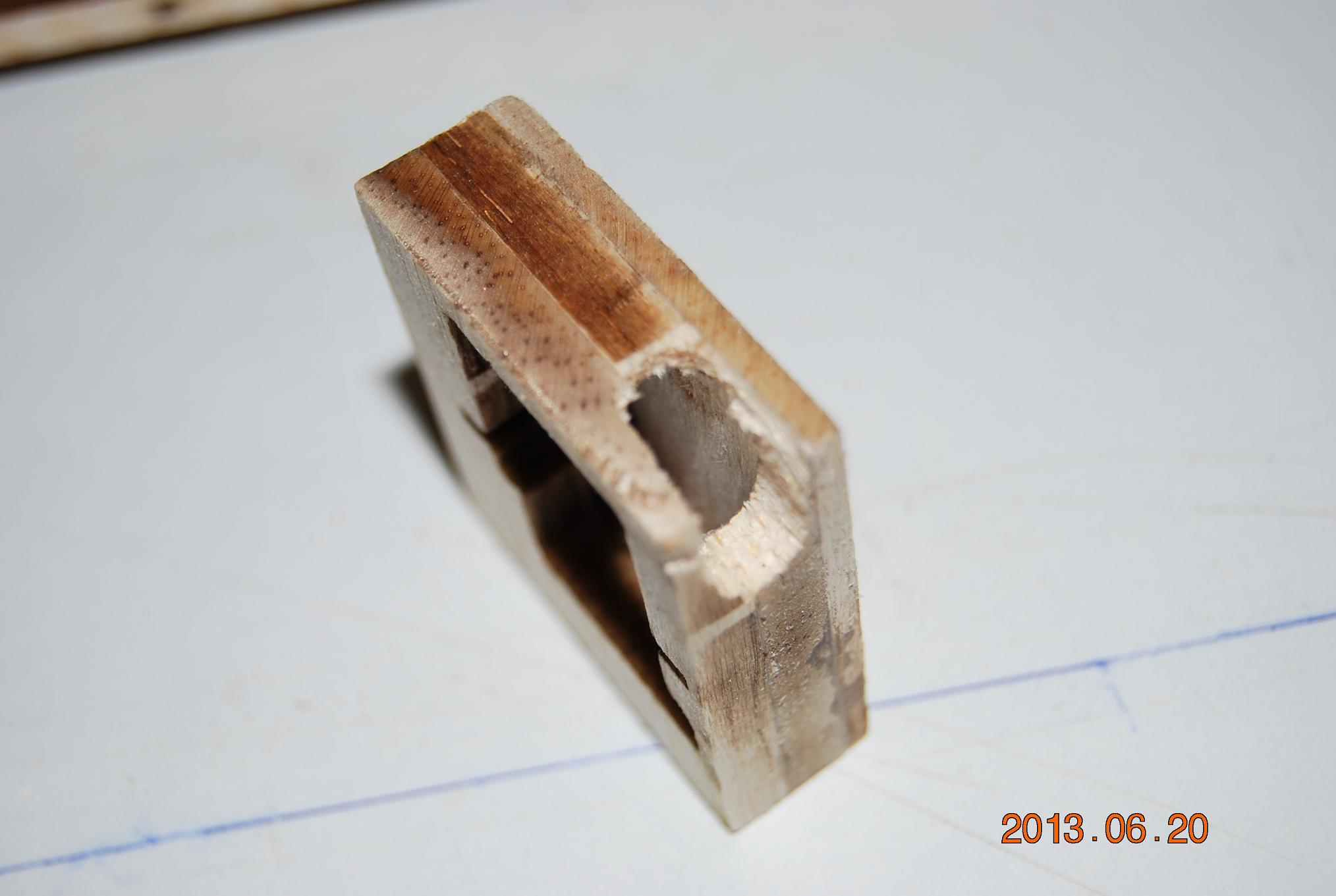

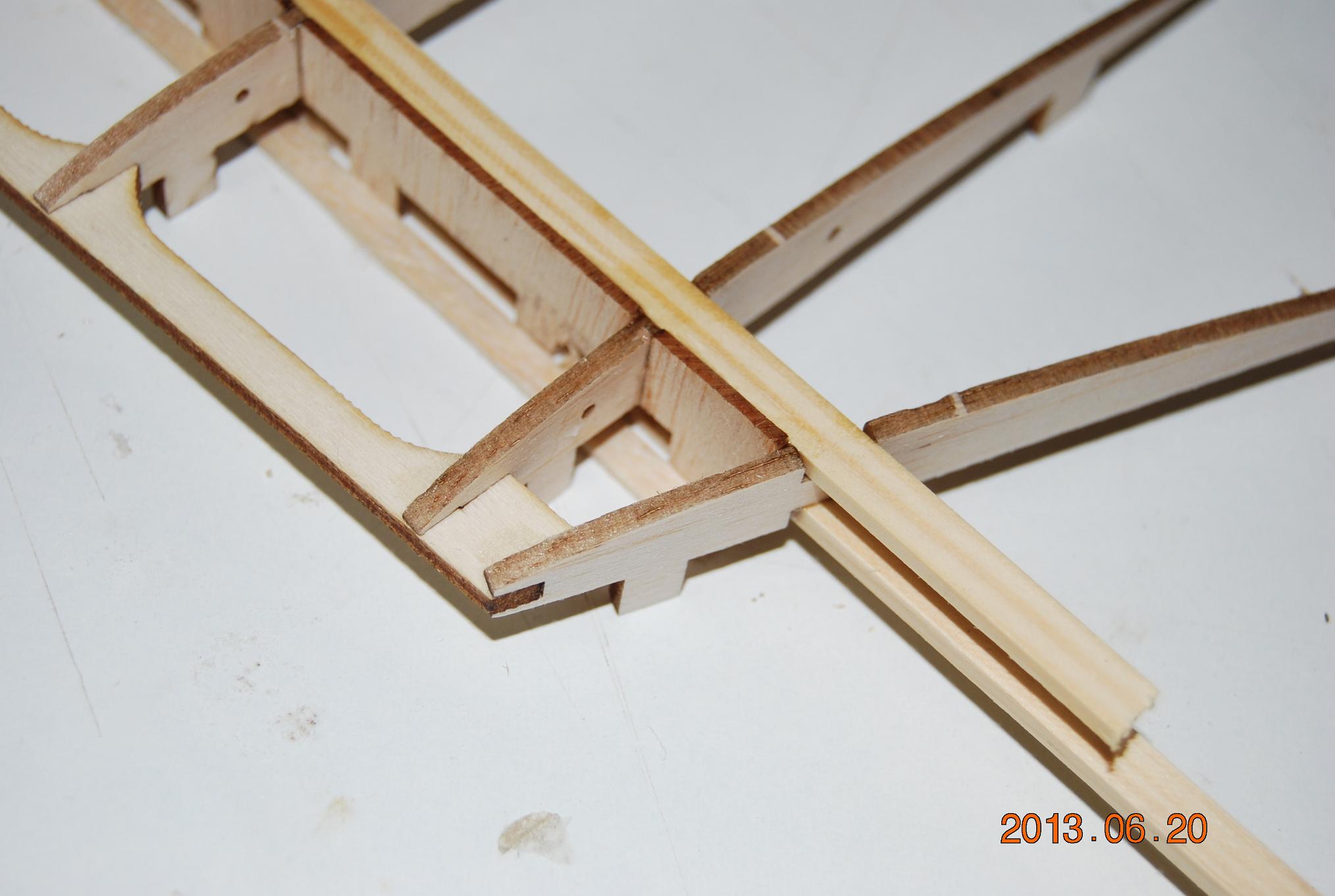

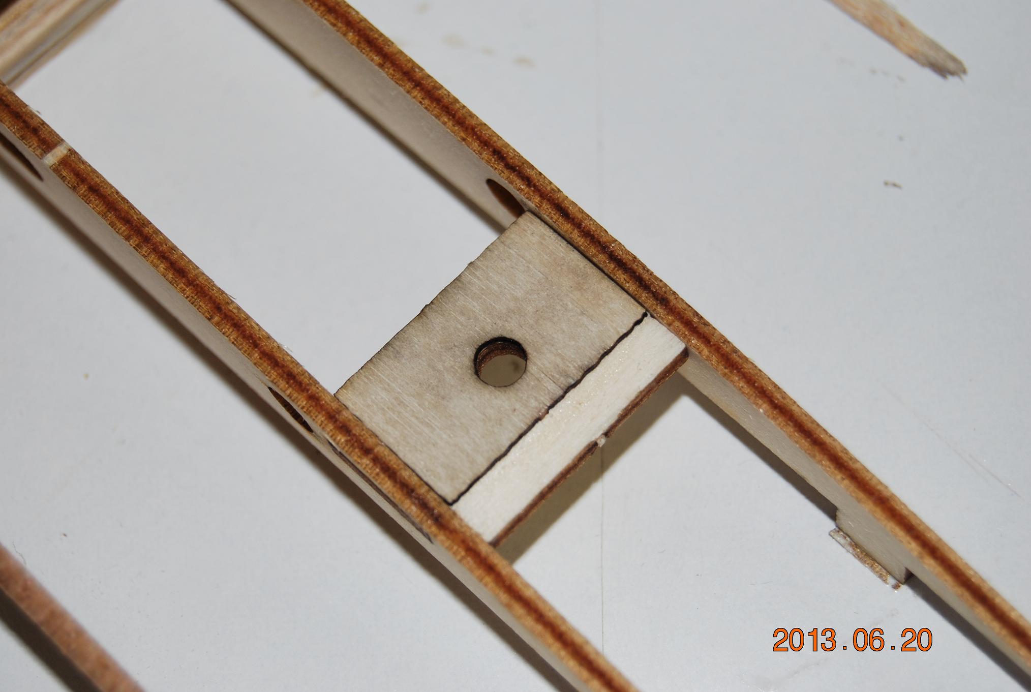

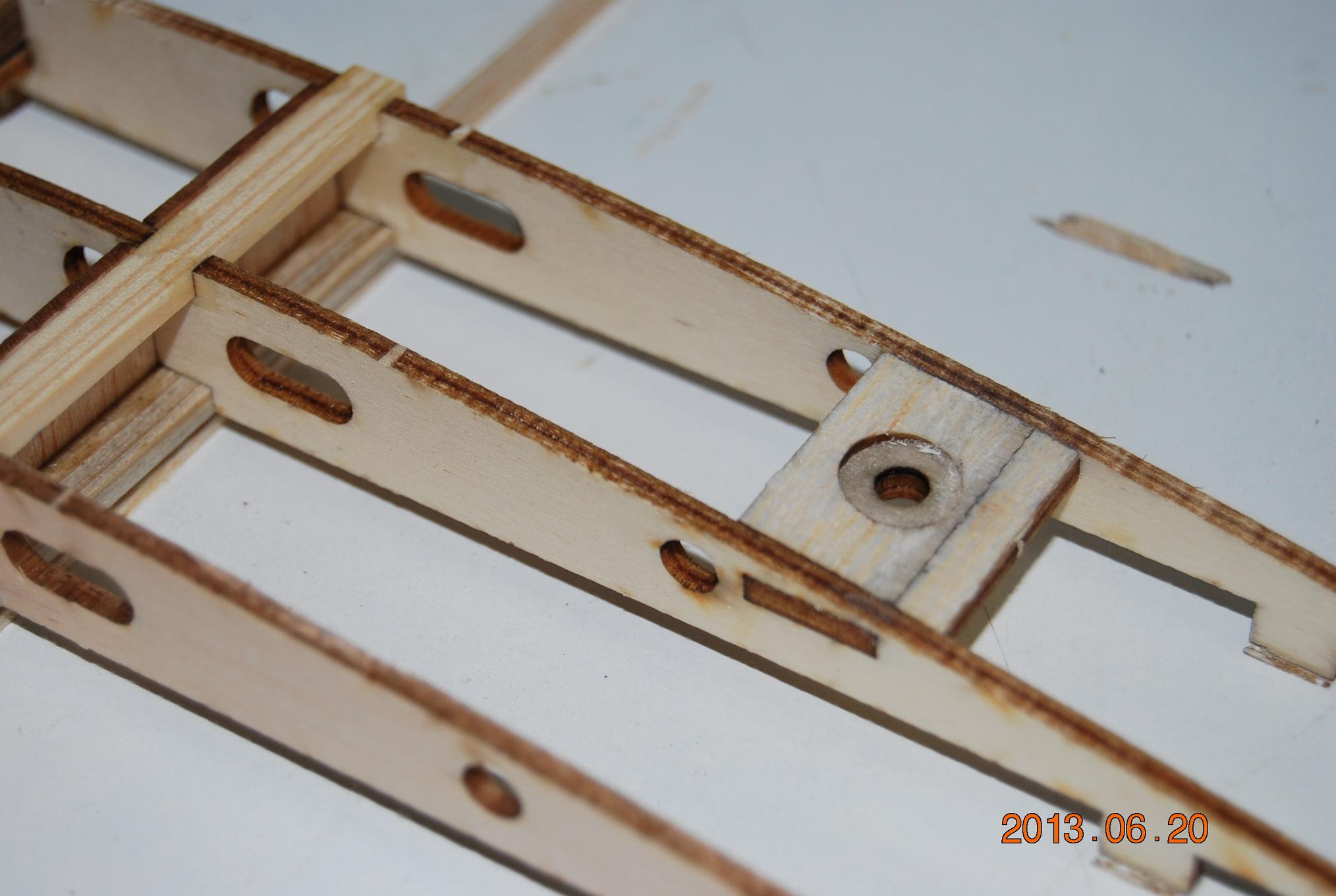

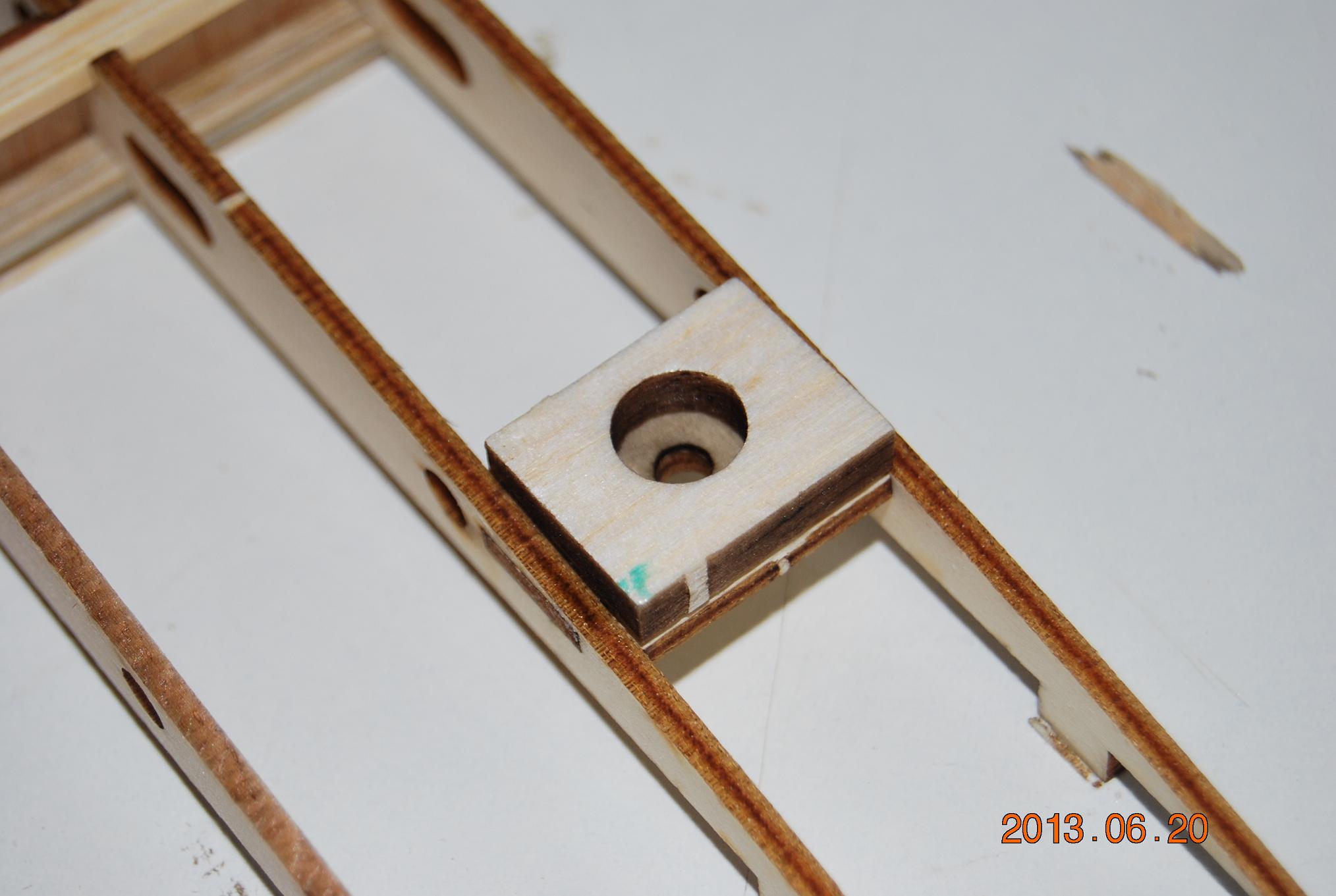

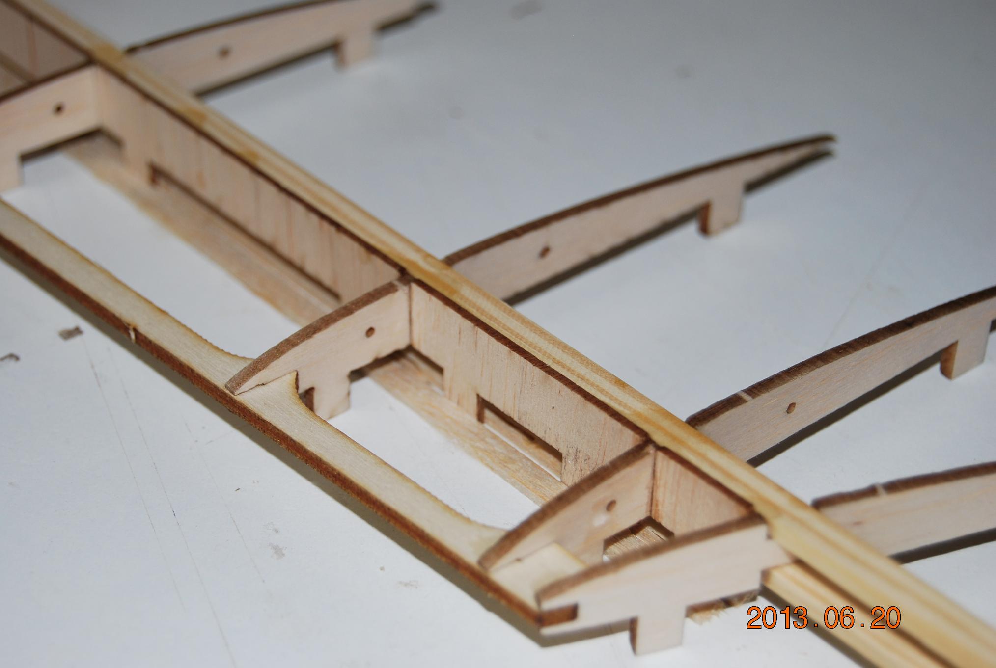

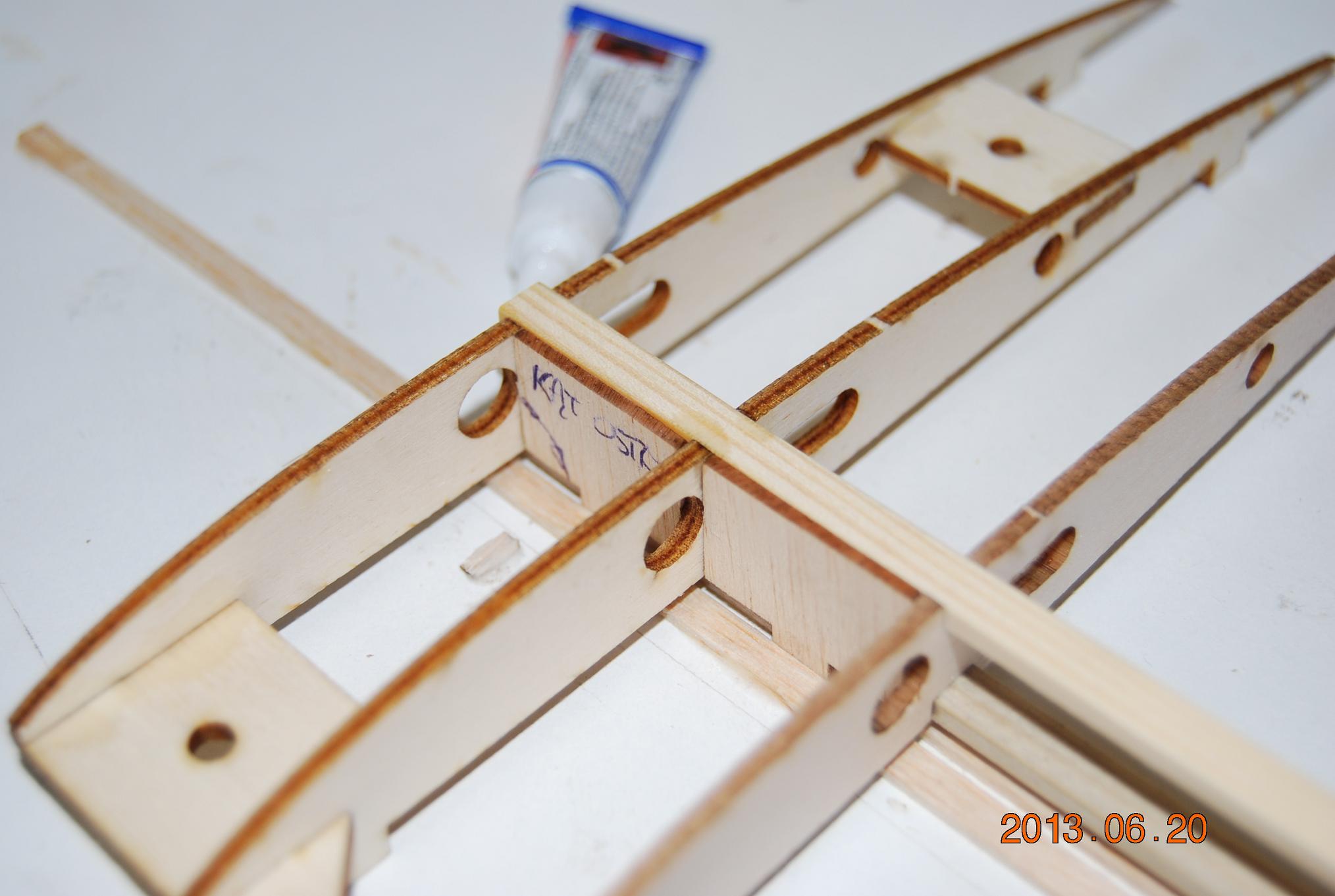

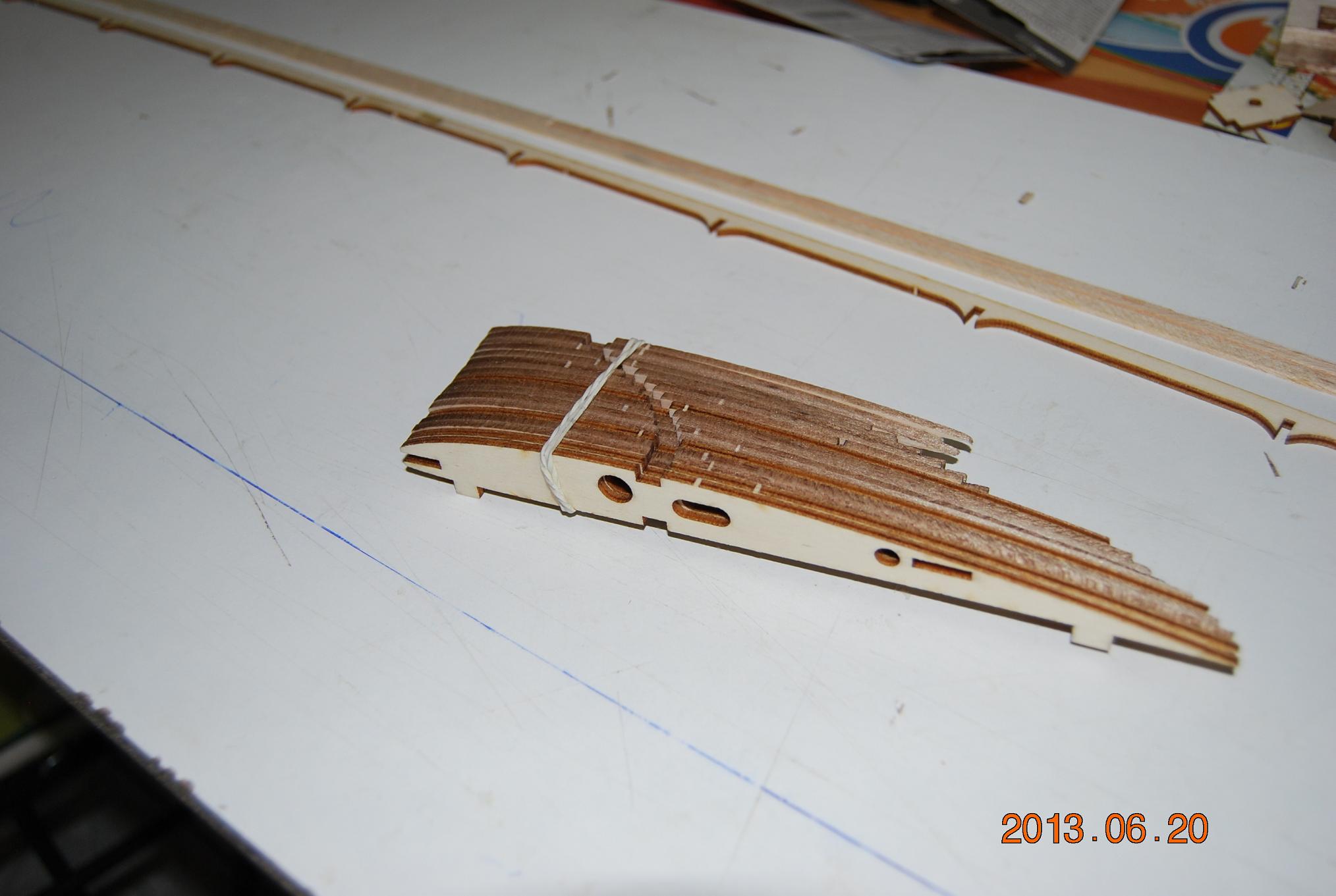

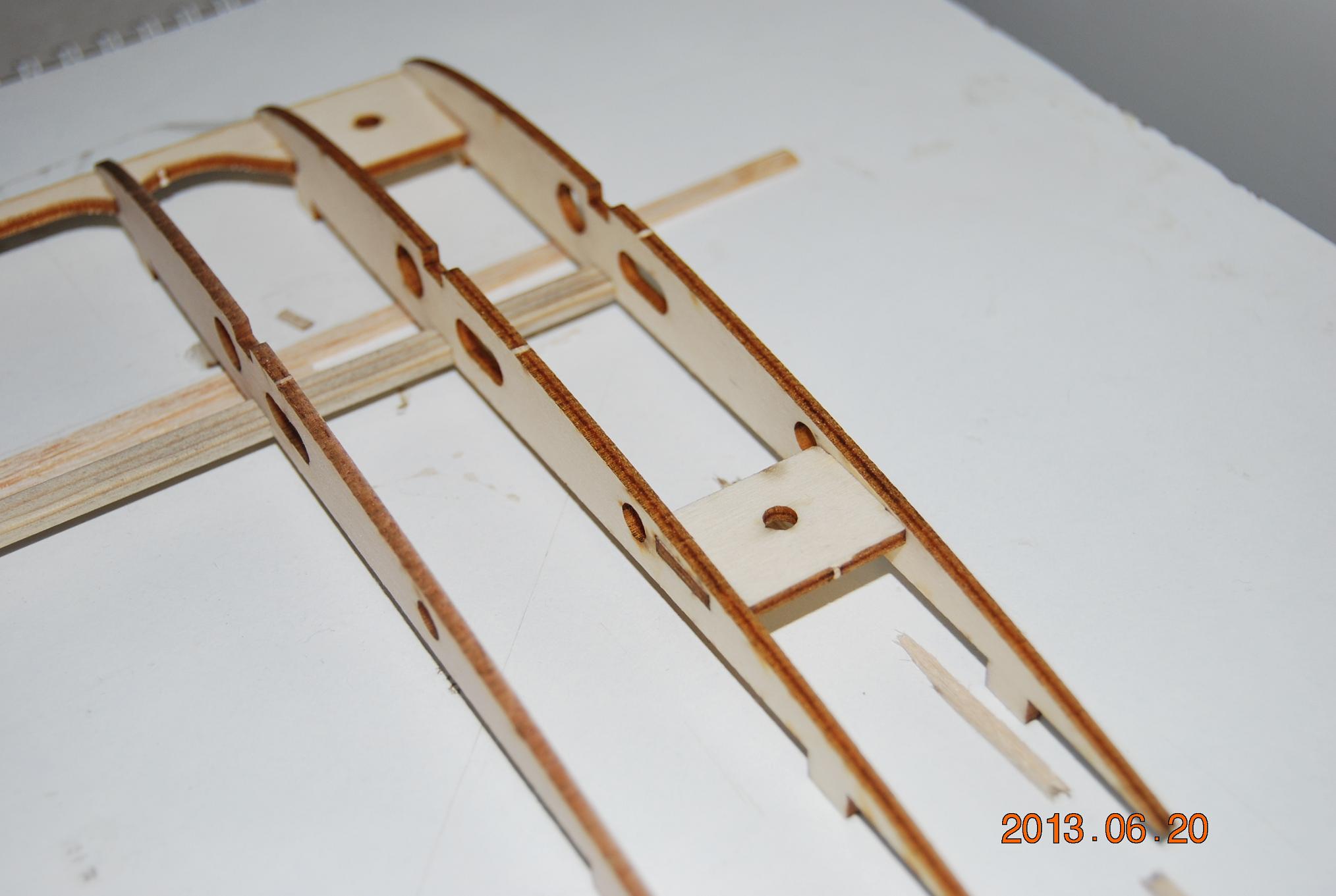

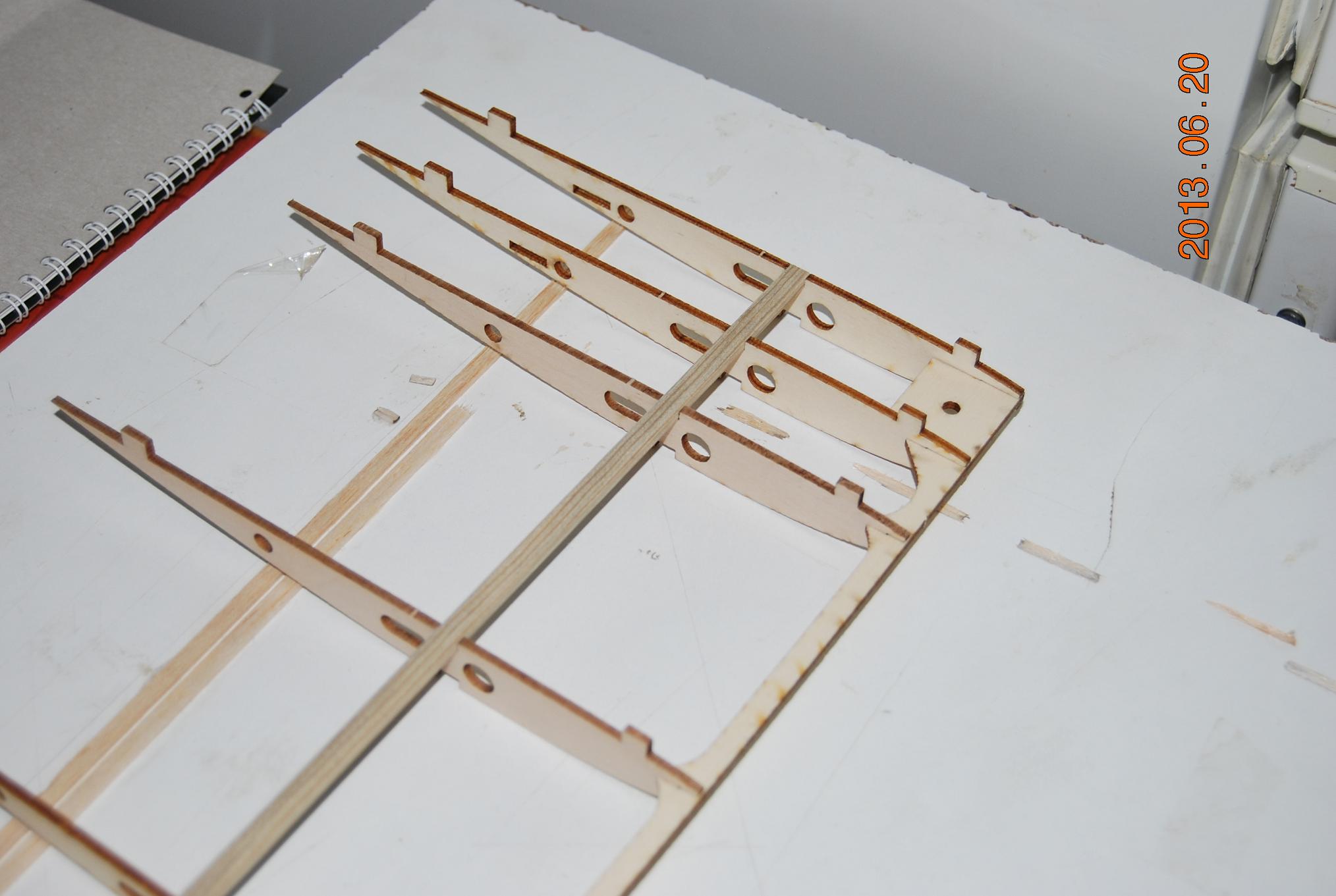

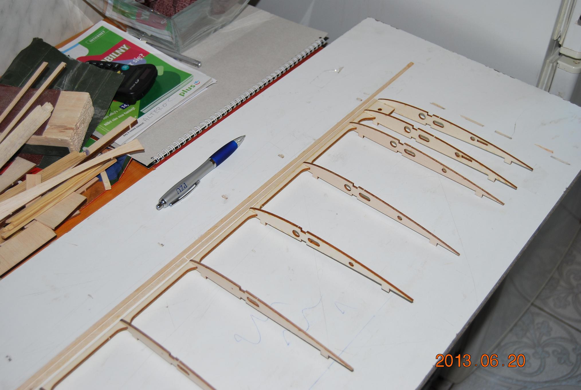

Wracając do skrzydła: kolejność montażu taka jak na zdjęciach. Ja zrobiłem sobie dwie prowadnice z listewek balsowych 4x2x1400mm. Obie przykleiłem do deski montażowej w odległości 1,5mm od siebie. W szczelinę tą wpychałem stopki wzmocnień dźwigarów. Dzięki temu montaż idzie szybko, a sam nie muszę się martwić o skrzywienie skrzydła do przodu lub do tyłu. Pierwszą czynnością jest wciśnięcie żeberek w krawędź natarcia, a następnie założenie dolnego i górnego dźwigara, ale bez kleju. Tylko na wcisk. Potem kładziemy skrzydło na deskę i posługując się prowadnicami umieszczamy kolejne wzmocnienie dźwigara w szczelinę. Należy zwrócić uwagę na to, że pierwsze wzmocnienie ma lekki ukos (do wzniosu skrzydła) A więc wkładamy pierwsze wzmocnienie, dociskamy do niego żeberka i przyklejamy ( ja na CA), potem wkładamy kolejne wzmocnienie, dociskamy w pionie dźwigary i doklejamy, tak aż do samego końca. Same wzmocnienia należy wcześniej ułożyć wg wymiarów, kilka z nich jest krótszych. Można sprawdzić które przykładając je do krawędzi natarcia, gdyż szerokość każdego wzmocnienia odpowiada rozstawie szczelin na żeberka w natarciu. Reszta wg rysunków.
Trzeba jeszcze zwrócić uwagę na wykonanie otworu w gnieździe serwa na jego kabel, przed wklejeniem do skrzydła.

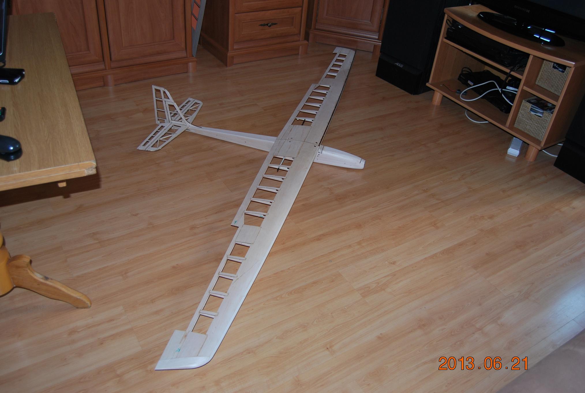

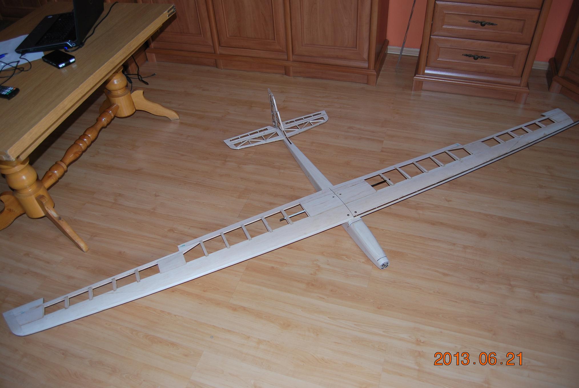

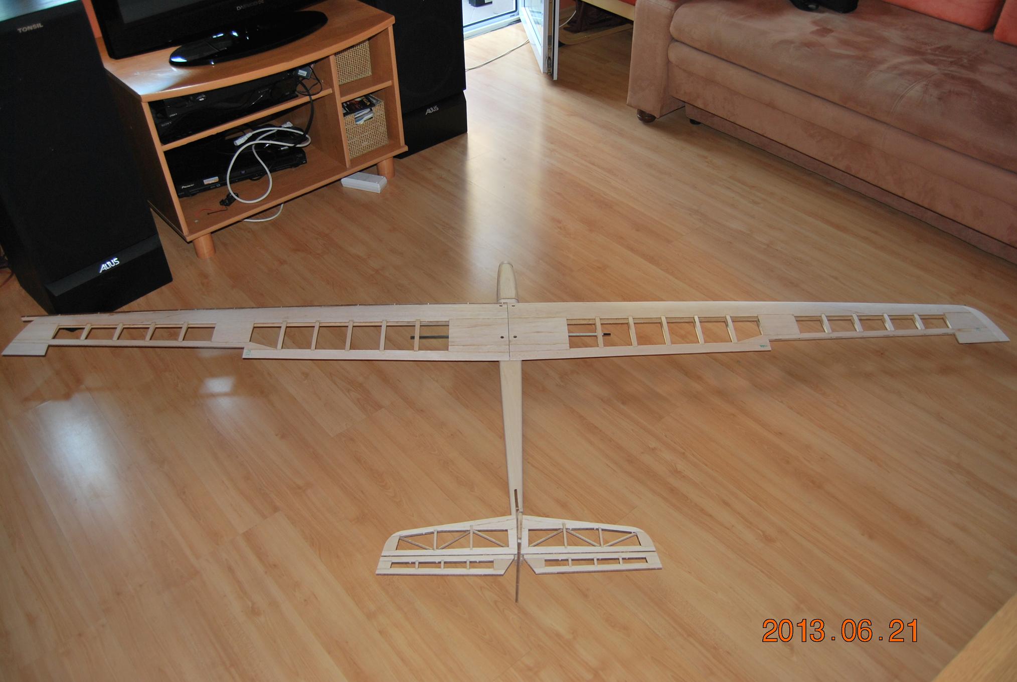

Zestawienie płata.

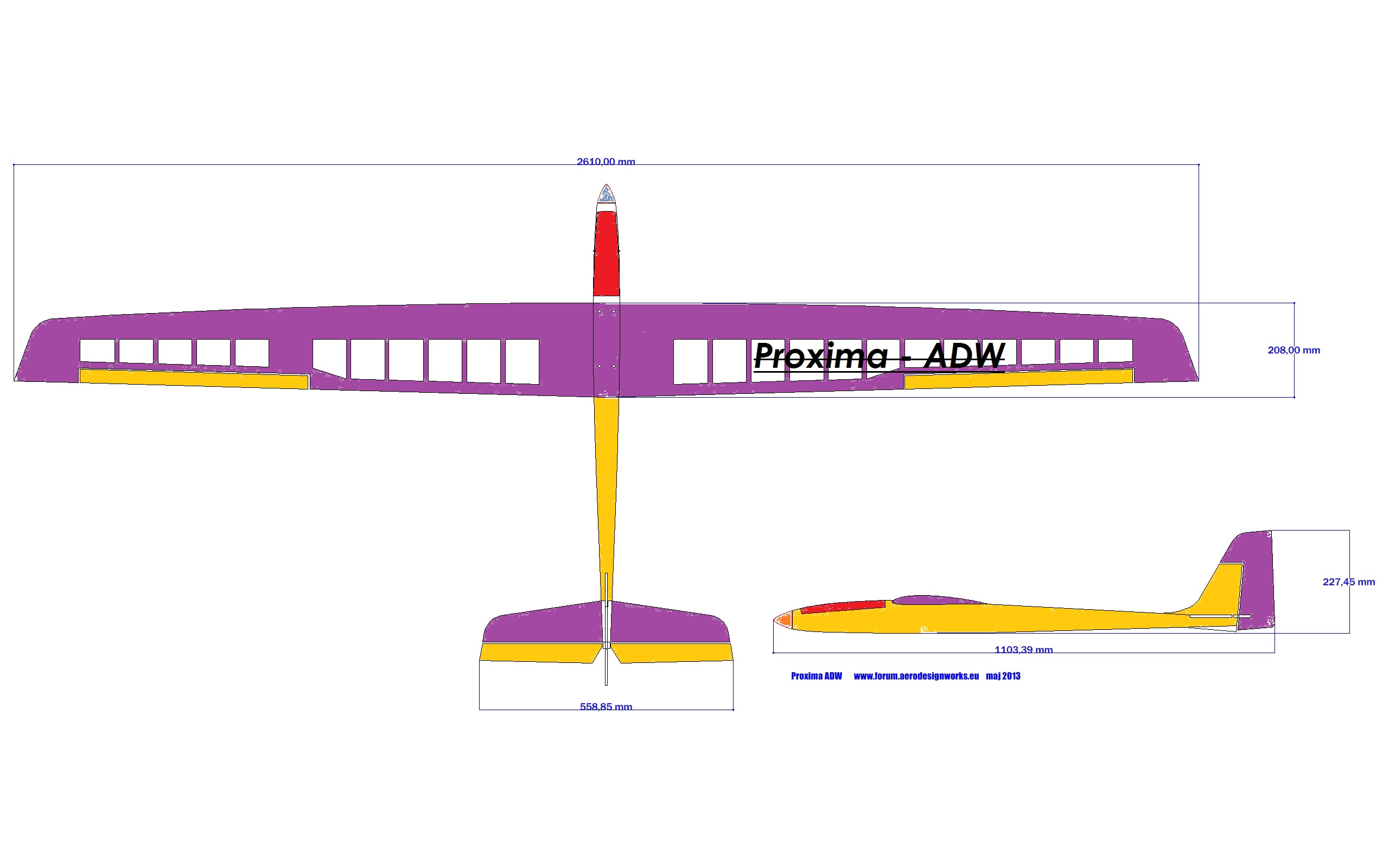

Przedstawiam projekt malowania mojej córki :) zażyczyła sobie że szybowiec ma być jej a mi czasem pożyczy go do latania ( kochane dziecko :lol: )
