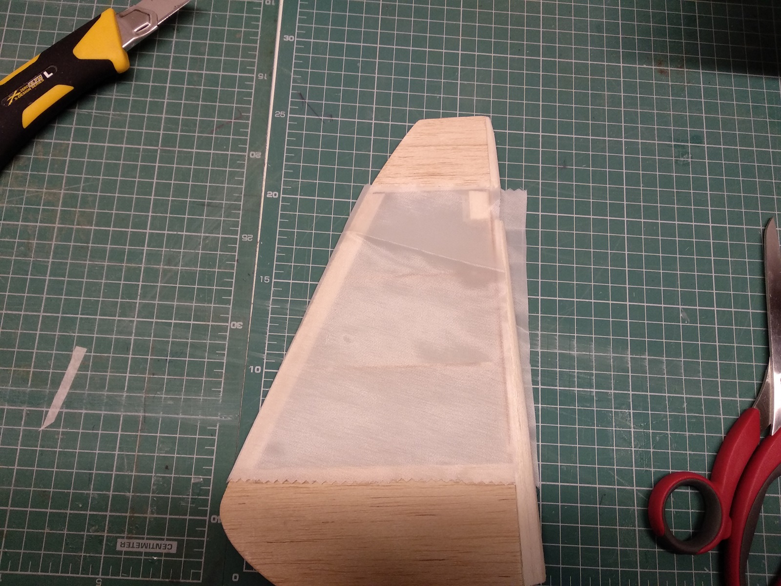

Post: 4 kwie 2020, o 18:52

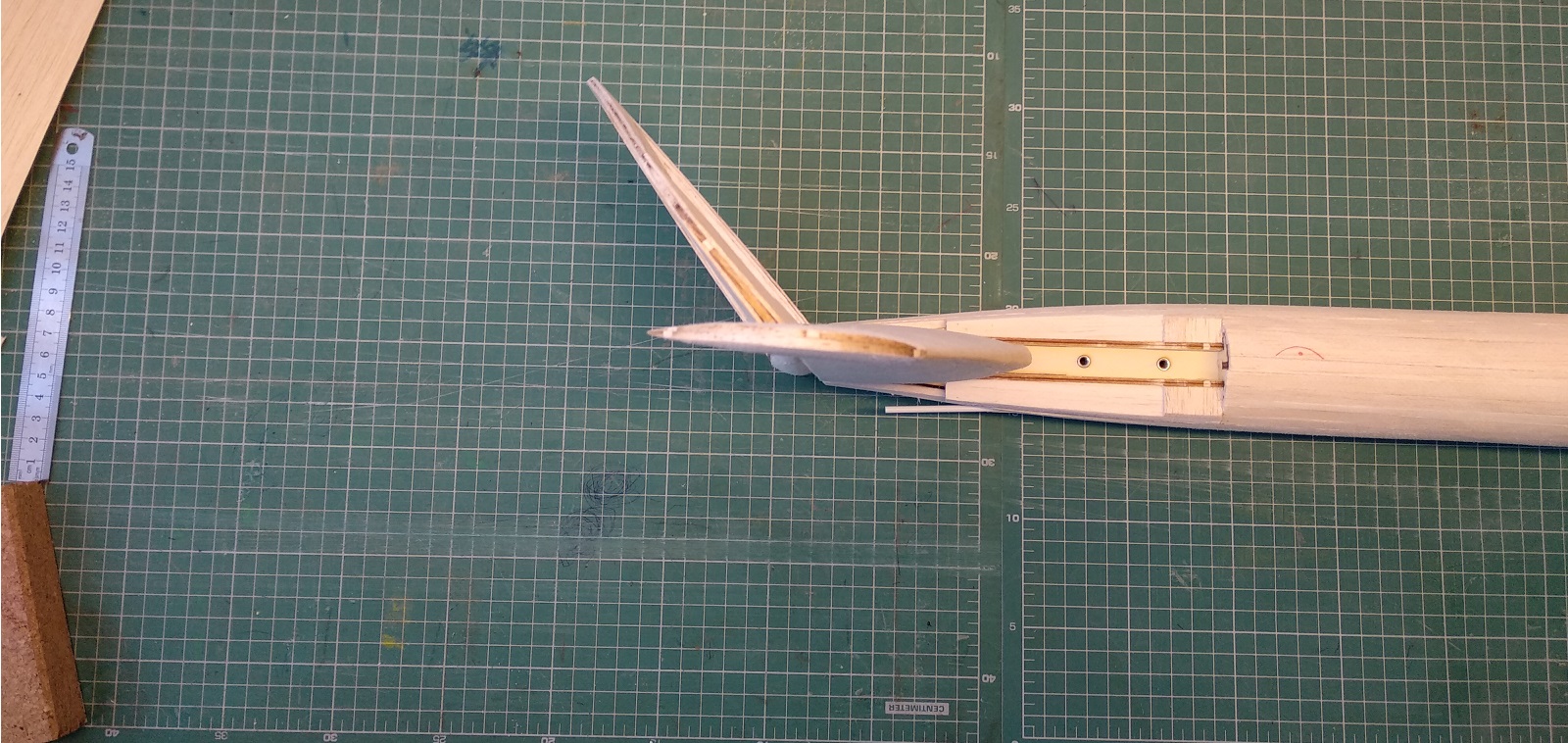

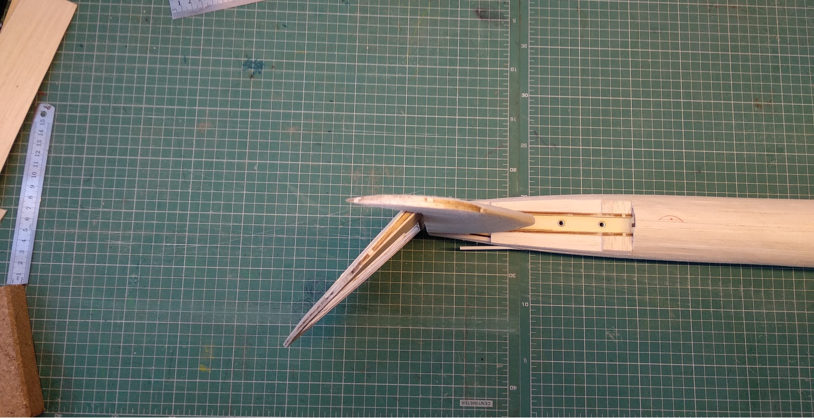

SK gotowy, będzie tak, jak na fotkach. Zawiasy osadzone wychylenia ustalone.
IMG_20200404_184540.jpg [ 580.78 KiB | Przeglądany 8848 razy ]
IMG_20200404_184549.jpg [ 545.65 KiB | Przeglądany 8848 razy ]
IMG_20200404_184554.jpg [ 501.91 KiB | Przeglądany 8848 razy ]
Tu widok zawiasów od strony kadłuba. Obudowane dla wzmocnienia i usztywniania.
IMG_20200404_184705.jpg [ 617.83 KiB | Przeglądany 8848 razy ]
Edit:

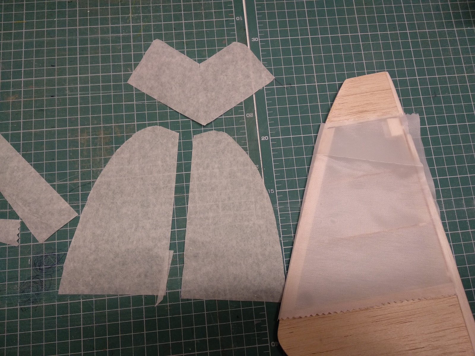

SK będzie poligonem doświadczalnym jeśli chodzi o poszycie.
Przygotowane szablony, papier japoński na balsę, koverall na przestrzenie między żebrami.
IMG_20200404_213750.jpg [ 652.17 KiB | Przeglądany 8836 razy ]
IMG_20200404_213809.jpg [ 681.57 KiB | Przeglądany 8836 razy ]
Japonka będzie klejona na takie coś: https://www.hoelleinshop.com/Zubehoer/K ... 05&p=15605
Koveral na Stix-it, środek polecany przez producenta.

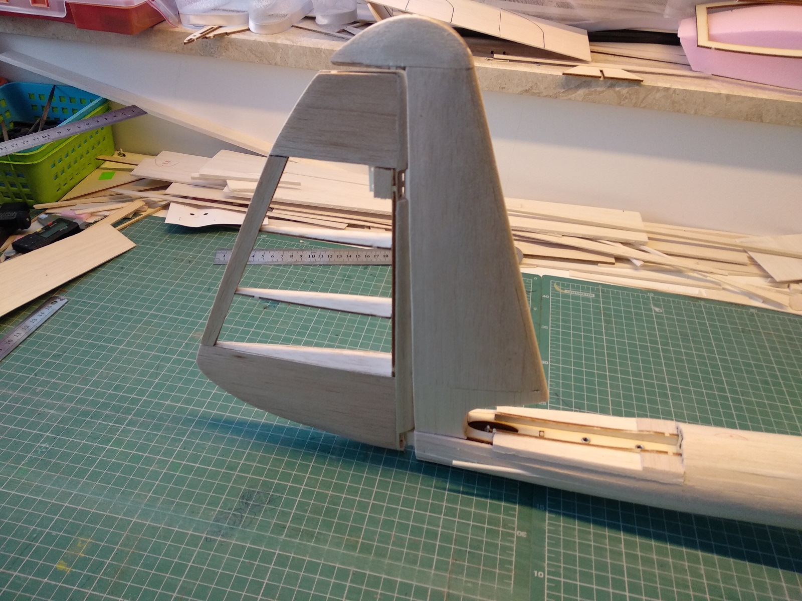

Być może coś przeoczyłem ale coś mi wygląda na mało materiału w tym miejscu. Może lepiej użyć owiewki jako elementu pracującego i dobrze ją przykręcić?

Też miałem obawy o to miejsce, przy poszywaniu trzeba było uważać, bo wszystko się kiwało i łatwo było o zwichrowanie statecznika, co też mnie spotkało :( Niby niewiele, ale jednak. Ja dolną część statecznika wypełniłem balsą 5mm, dodatkowo zrobiłem zakładkę podczas laminowania, także w miejscu zaznaczonym przez Ciebie, są dwie warstwy tkaniny 110g/m² - powinno wystarczyć.

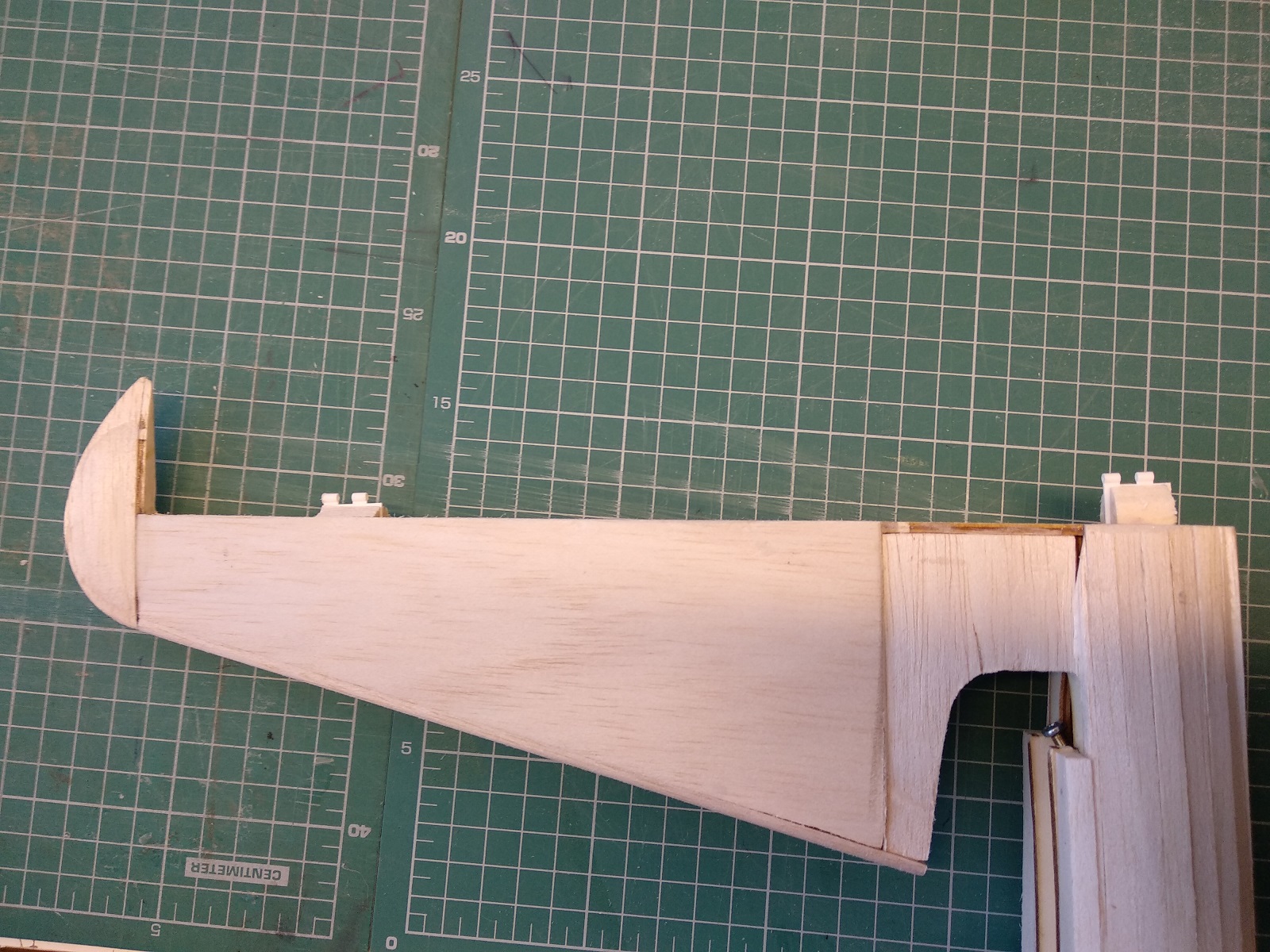

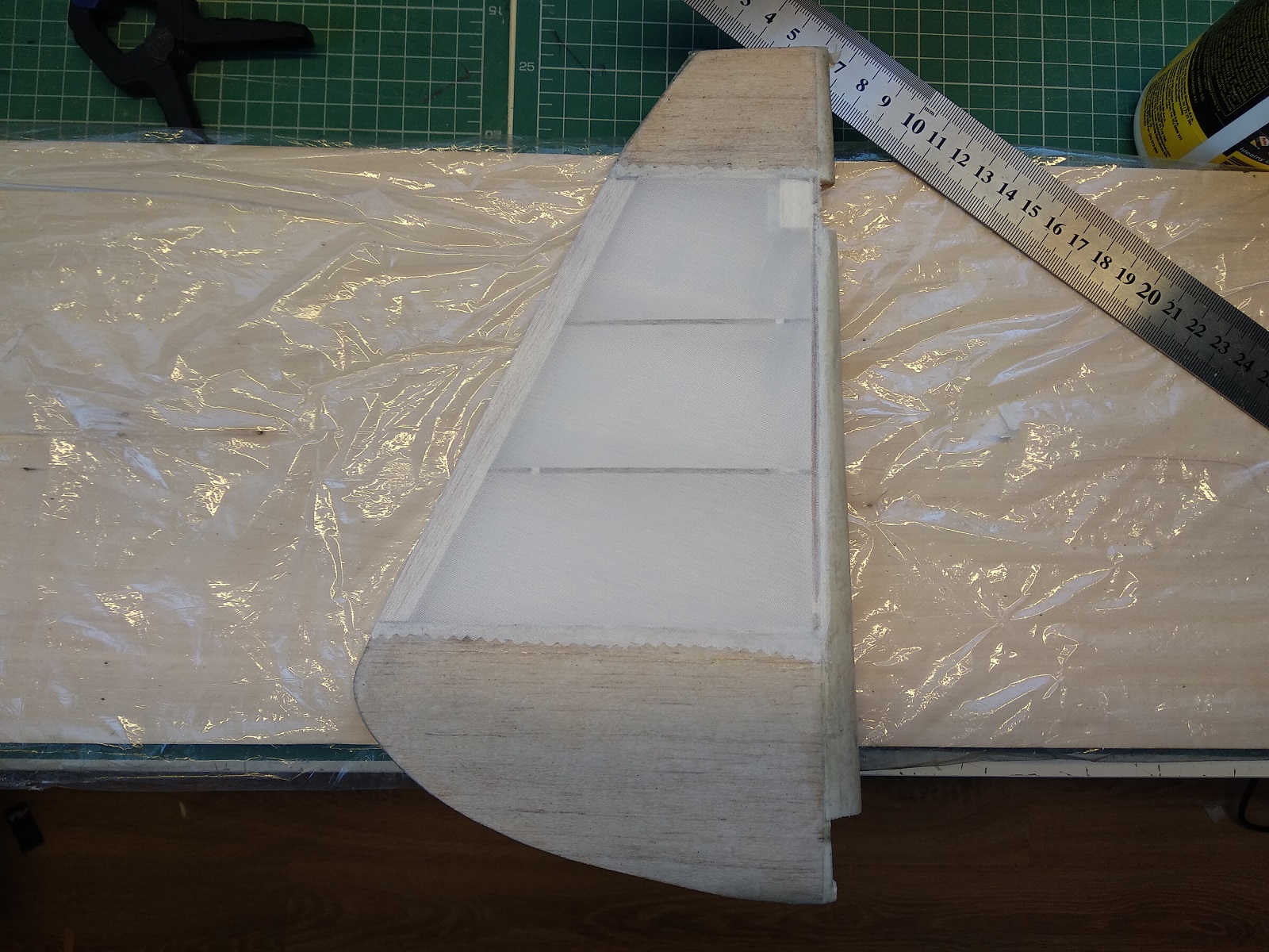

Dziś korzystając z ładnej pogody, przygotowałem SK, oraz wyszlifowałem kadłub. Bryła nadana, teraz poprawki, rozbudowa centropłata i trzeba myśleć o laminowaniu.
SK widać poniżej, jest to moja pierwsza robota z japonką, jak i z koverall-em.
Japonka średnio ale koverall chyba polubię. Montaż z użyciem Stix-it - fantastyczny. Choć muszę dobrać jeszcze temperatury i przydało by się precyzyjne żelazko zamiast typowego.
IMG_20200405_164710.jpg [ 650.7 KiB | Przeglądany 8798 razy ]

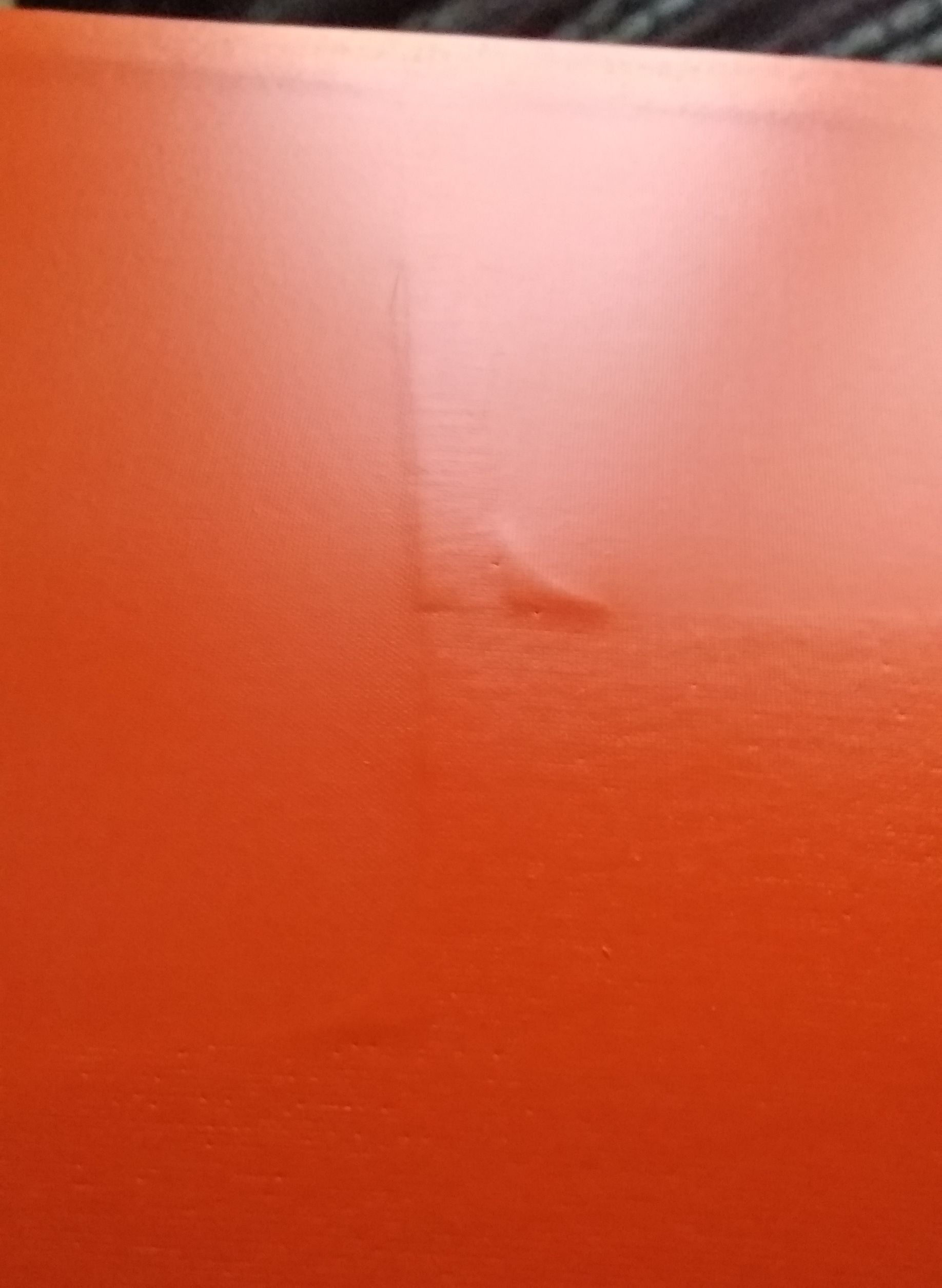

Z mojego mizernego doświadczenia z koveralem, staraj sie jak najdokładniej szlifować wszystkie powierzchnie, po lakierowaniu wyłazi wszystko! a to jakiś wiórek, a to zadra a nawet mikroskopijna różnica wysokości między kesonem a nakładką :shock: wierz mi, to jest ledwo wyczuwalne pod palcami :oops:

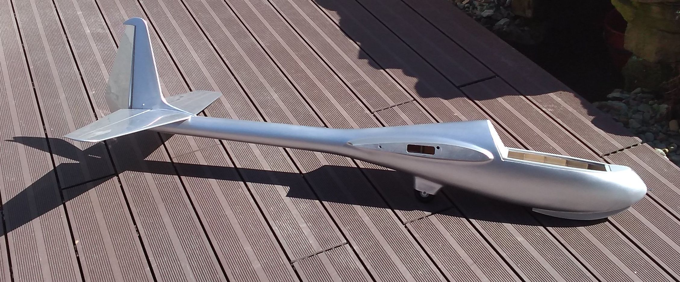

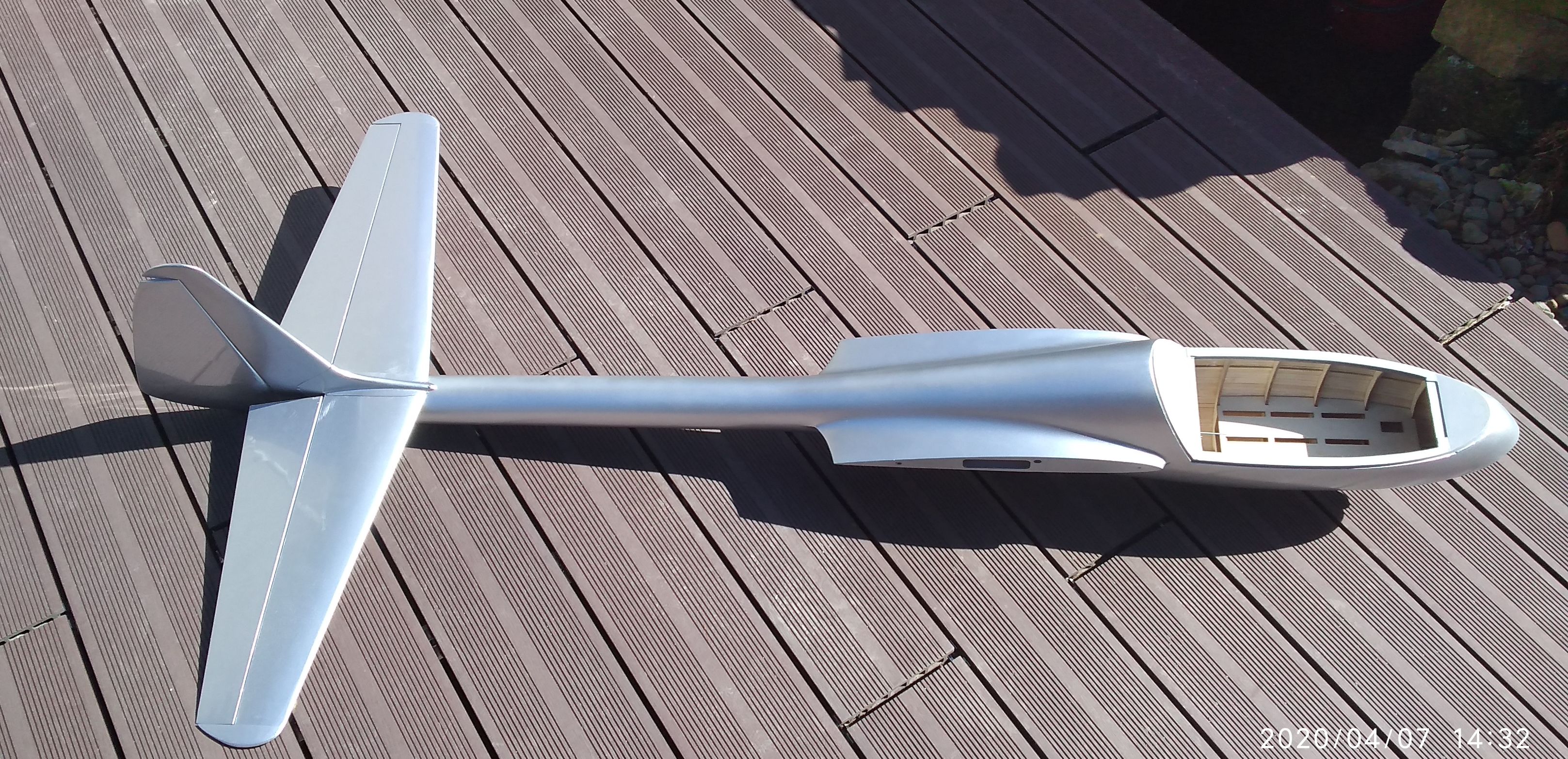

Budowy ciąg dalszy...

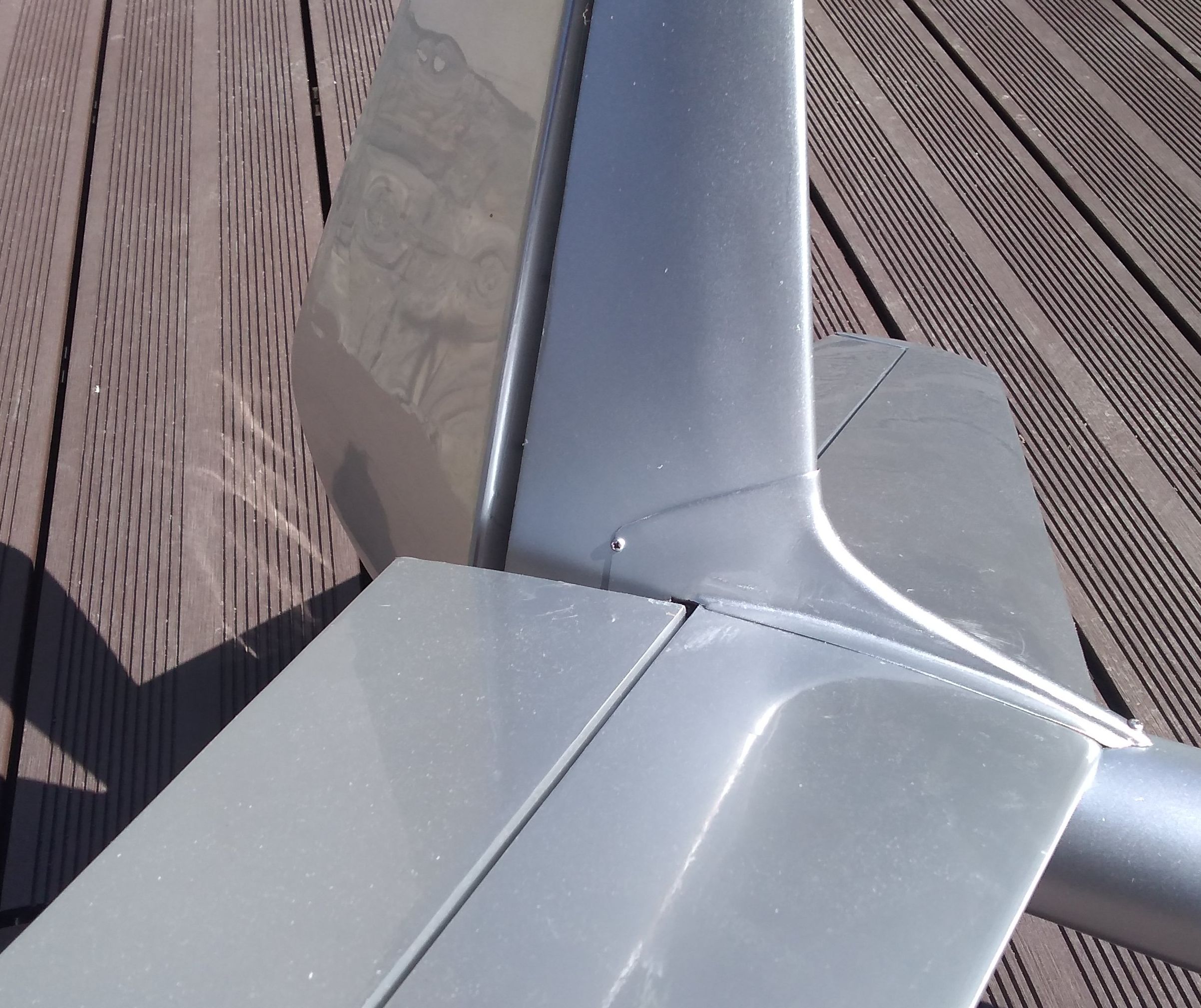

Pomalowałem kadłub szprajem aluminiowym, efekt mnie satysfakcjonuje :D
IMG_20200407_143206.jpg [ 1.17 MiB | Przeglądany 8746 razy ]
IMG_20200407_143616.jpg [ 477.05 KiB | Przeglądany 8746 razy ]
Zrobiłem też "na gotowo" element maskujący śruby poziomego, albo płetwę SK, jak kto woli :lol: pierwsza próba z magnesami, jakoś mi nie podpasowała, ostatecznie użyłem wkrętów. Po bokach SK wkręty są na stałe, w osłonie wypiłowałem od tyłu otwory które nasuwaja się na wkręty, z przodu wkręt na śrubotnik i gotowe :D
IMG_20200407_143644.jpg [ 616.95 KiB | Przeglądany 8746 razy ]

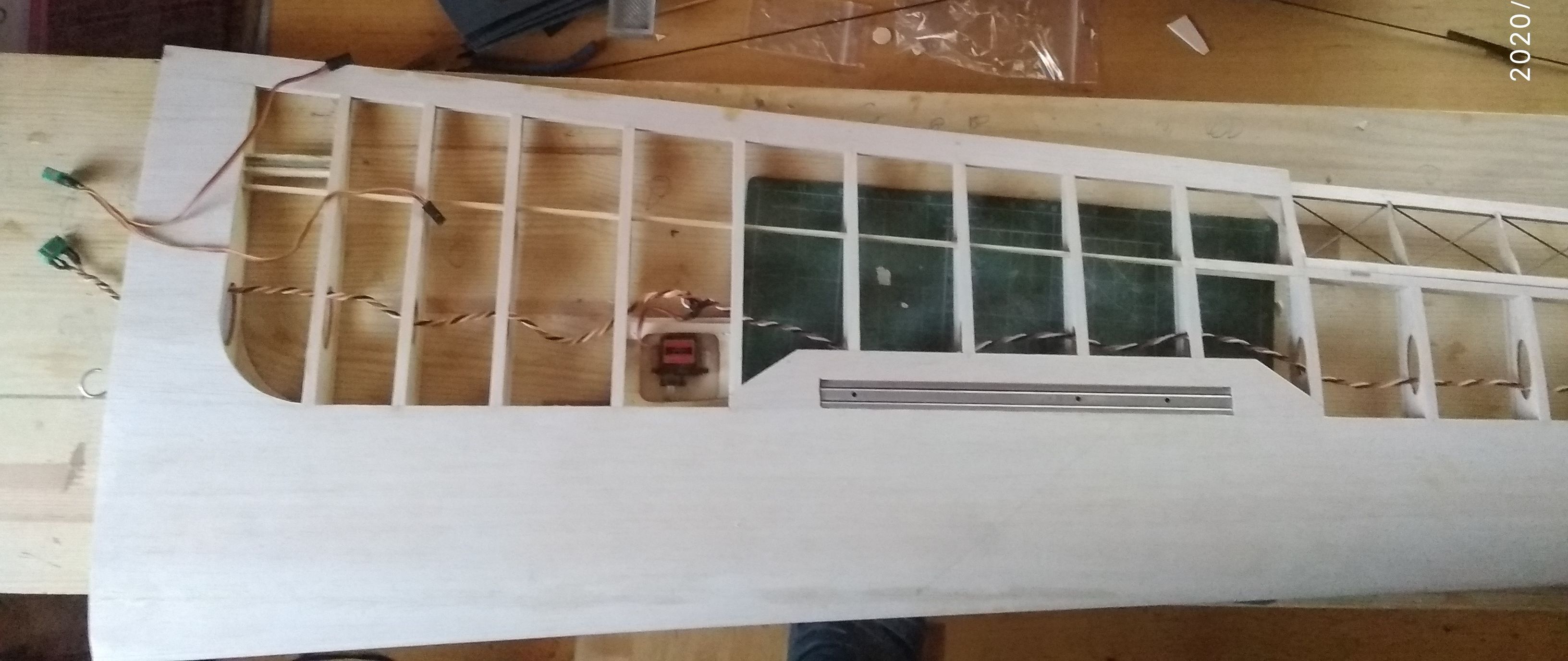

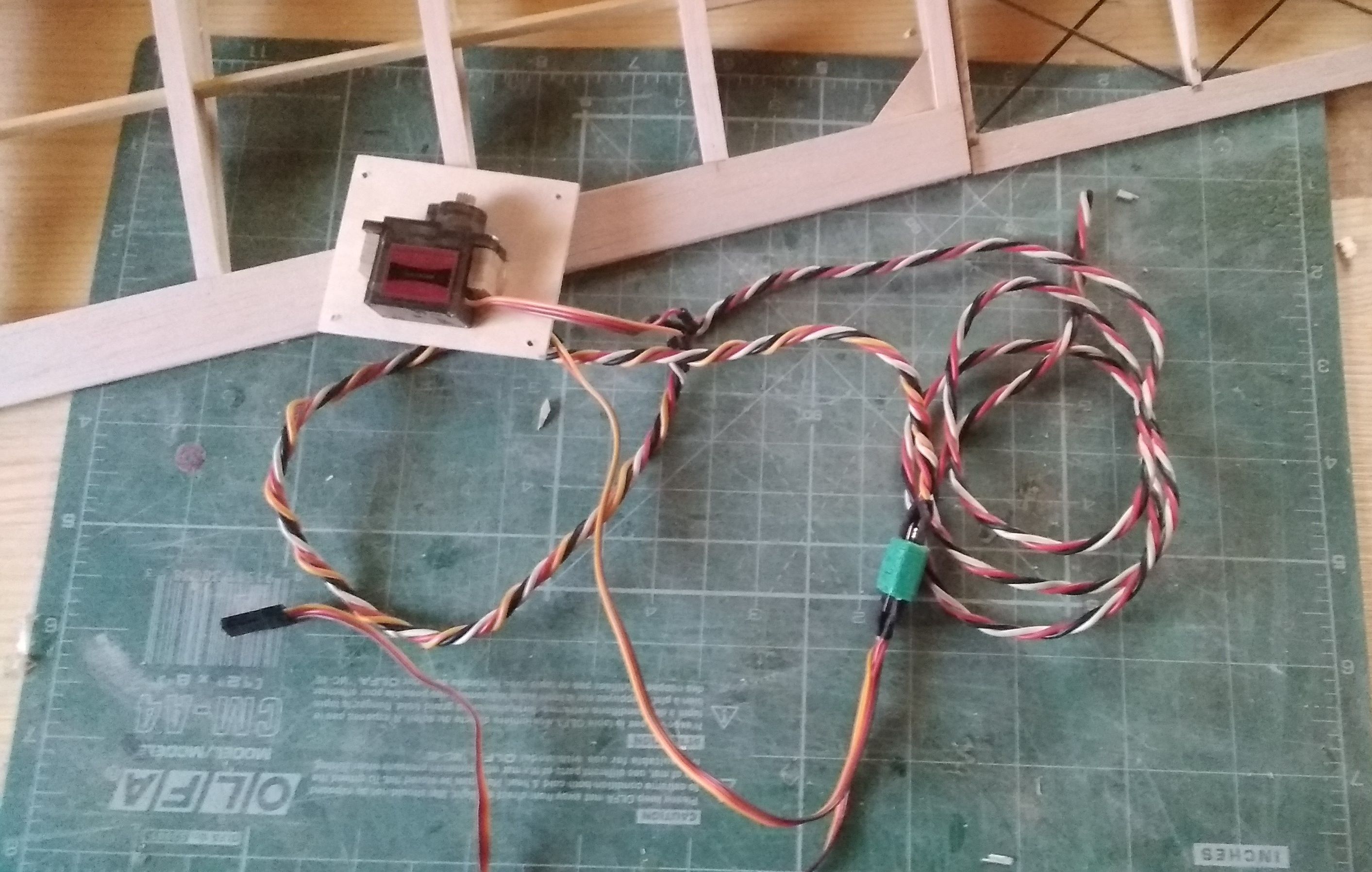

W tzw. między czasie, kiedy kadłub sobie wysychał w wiosennym słoneczku, zmajstrowałem takiego oto "pająka" :o Na razie brak serw do lotek, kiedy tylko je zabuduję, można bedzie pokrywać płaty folią.
IMG_20200407_115436.jpg [ 646.11 KiB | Przeglądany 8746 razy ]
IMG_20200407_115745.jpg [ 460.33 KiB | Przeglądany 8746 razy ]
