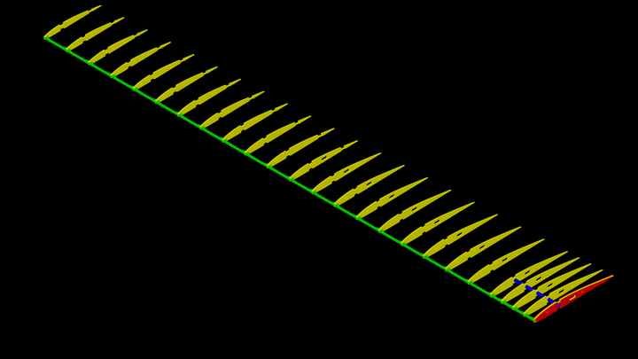

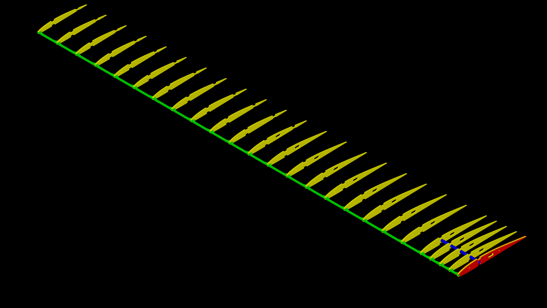

Wprowadziłem poprawki w konstrukcji płata:
- większy otwór na kable
- 1 żebro od strony kadłuba złożone z 0.8 sklejka + 3mm balsa + 0.8 sklejka - tak wybrałem, żeby ograniczyć koszty i nie angażować kolejnego wymiaru sklejki np. 2mm
- przekonstruowane żebra, z których odcięta zostanie lotka
sk_v3.png [ 133.83 KiB | Przeglądany 13764 razy ]
Pozdrawiam,
Daniel
Post: 26 lis 2014, o 20:48
Posty: 3880
Dalej nie rozumiem dlaczego robisz takie skomplikowane żebro nasadowe, sklejka, balsa i jeszcze raz sklejka, Czy faktycznie nie będziesz nic nie wycinał ze sklejki 2 mm? I po co te przewężenia przy lotkach. Możesz to jaśniej pokazać.
Post: 26 lis 2014, o 20:58
A nie będziesz przypadkiem w kadłubie wykorzystywał sklejki 2mm?
Co do tych zwężeń wydaje mi się iż mogą się po prostu złamać podczas montażu. Lepiej dać pełne żeberka
i odciąć na koniec tak jak trzeba.
Przemyśl to, montować pewnie będziesz od dołu (żeberka do góry nogami, na podstawkach) kleisz listwę spływu dociskasz... i jak na moje 'trach'.
Post: 26 lis 2014, o 21:49
Posty: 92
Lokalizacja: Bydgoszcz
Jej, przecież te przewężenia zostaną odcięte. Z jednej strony przyjdzie listwa 3mm, przerwa 2mm na zawias i w na lotkę listwa 3mm. Ułatwiłem sobie robotę zaznaczając przewężeniami gdzie muszę odciąć. Poza tym podstawki będą i na części skrzydłowej i lotkowej. Takie rozwiązania są stosowane i nie jest to mój wymysł.
W kadłubie planowałem 3mm sklejkę balowo-lipową.
Pozdrawiam,
Daniel
Post: 28 lis 2014, o 20:43
A kiedy będą odcięte przed montażem czy po...?
Nie zrozum mnie źle, po prostu wydaje mi się, iż będzie trzeba podczas montażu bardzo uważać by ich nie złamać.
Jeśli chcesz sobie zaznaczyć miejsce, to zaznacz ale zostaw tam więcej materiału. Ile teraz tam jest 2-3 mm ?
Może screen źle pokazuje proporcje...
Post: 28 lis 2014, o 22:25
Posty: 92
Render w autocadzie jak zwykle mi nie wyszedł. W tym miejscu żebro ma 4-5mm wiec więcej niż 2-3 mm nie będzie. Ale stopki będą i na części lotki i na żeberku.
Pozdrawiam,
Daniel

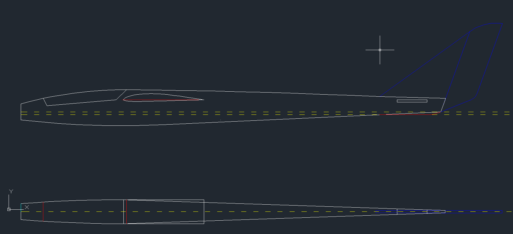

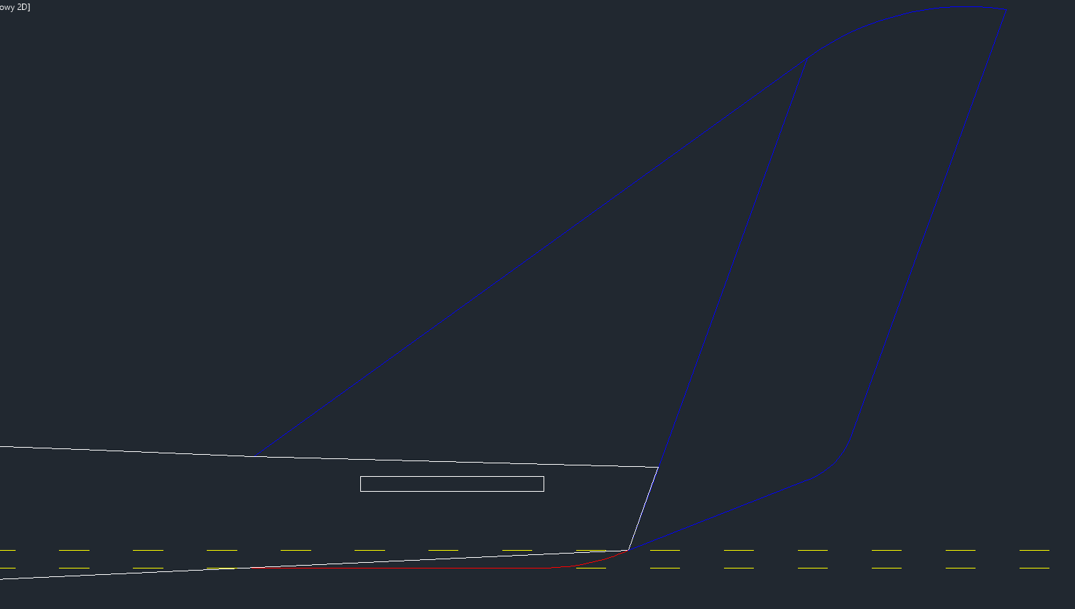

No to ruszamy :)
Zacząłem od zmian w sylwetce katłuba, statecznika pionowego i steru kierunku.
Zgodnie z sugetiami zmieniła się dolna część steru kierunku.zastanawiam się nad zmianą górnej części bo chyba troszkę nie pasuje...
Zmieniłem / uprościłem kształt tylnej części kadłuba, ponieważ jest to pierwsza moja konstrukcja, doszła też płoza.
Co myślicie o zmianach?
ważka_kadlub_mod_2.png [ 12.29 KiB | Przeglądany 13215 razy ]
ważka_kadlub_mod.png [ 10.93 KiB | Przeglądany 13215 razy ]
Pozdrawiam,
Daniel
