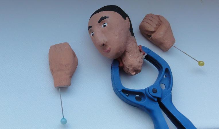

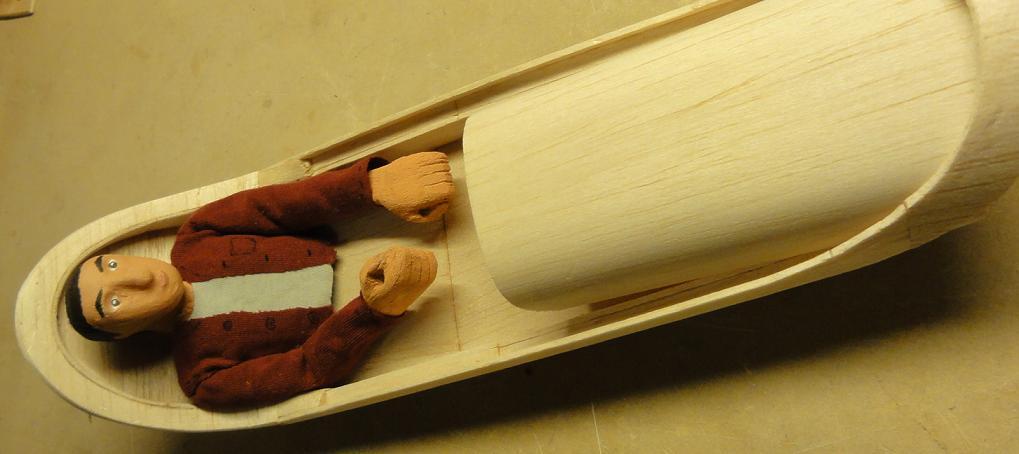

Odlałem głowę Felka zgodnie z instrukcją - przód żywica, tył - masa papierowa. Do żywicy dodałem trochę mikrobalonu. Nie wiem co zrobiłem nie tak, ale twarz Felka odeszła razem z grudami gipsu niszcząc formę. Masa papierowa w miarę łatwo odczepiła się ale bez przedniej części gipsowa forma powędrowała do kosza...
Z pomocą koleżanki, która posiada odpowiednie farby i zdolności, głowa nabrała kolorów (dzięki Anetka :) ). Na jasnej żywicy nie zauważyłem ubytku więc mój Felek jest po przejściach - z blizną na policzku ;)
231.JPG [ 28.48 KiB | Przeglądany 14993 razy ]
Zostało przyklejenie "podzespołów bazowych"
232.JPG [ 16.28 KiB | Przeglądany 14993 razy ]
Pomimo tego że starałem się użyć mało żywicy, Felek wyszedł mi stosunkowo ciężki. Zobaczymy jaka będzie jego masa końcowa...

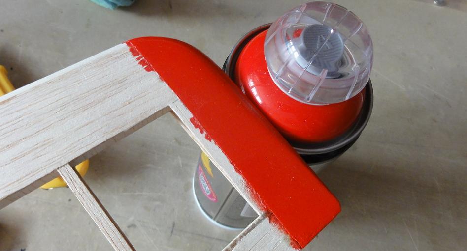

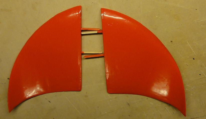

Zakupiłem lakier akrylowy w spray-u (jednoskładnikowy) i poprawiłem końcówki statecznika poziomego
233.JPG [ 14.68 KiB | Przeglądany 14993 razy ]
Kolor z puszki nie jest idealny z folią ale jest bardzo bliski. Inna sprawa, że po malowaniu odcień wyszedł inny niż na puszce :shock:

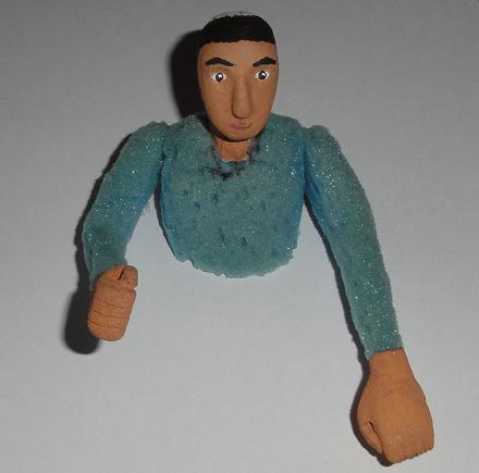

Felek dostał wdzianko. Trochę za dużo kleju w jednym miejscu - stąd wgniecenia
235.JPG [ 46.64 KiB | Przeglądany 14944 razy ]

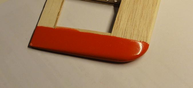

Pomalowałem końcówki skrzydeł farbą jak wcześniej. W niektórych miejscach lakier pogryzł się (?) z wcześniejszym. Idealnie nie wyszło ale prawdopodobnie jeszcze będę polerować. Bo szpachlowanie i malowanie odpada już ;)
236.JPG [ 29.58 KiB | Przeglądany 14944 razy ]

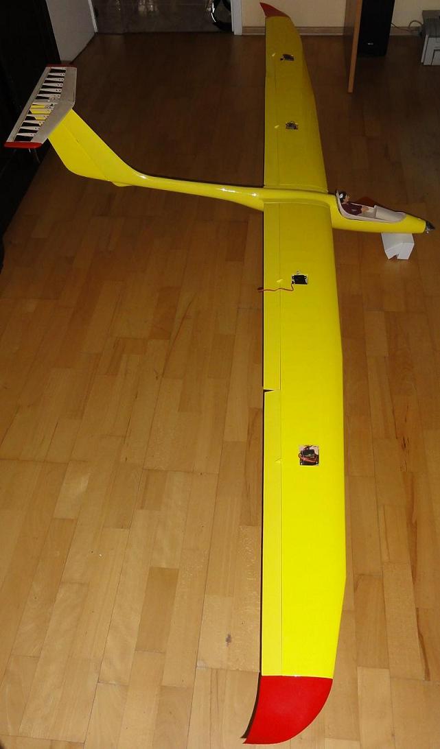

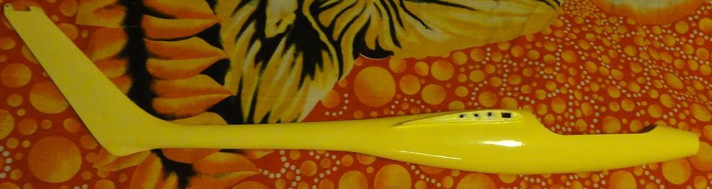

Malowanie kadłuba. Tym razem farba właściwa (barwa) ale malowanie w bardzo ograniczonej przestrzeni (balkon). W skrócie - najpierw dotknąłem lekko poręczy mokrym przodem kadłuba i myślałem że tragedia. Ale dopiero jak mi się folia zawinęła na kadłubie obok to wiedziałem że wcześniej to pikuś był ;) Do tego w tylnej części malowałem z dyszą obróconą o 90° (zajęte obie ręce) więc zrobiłem ładny podłużny zaciek. A już finalnie brakło 5 ml farby na lotki/klapy. Nic tylko śmiać się do losu bo przecież płacz tu nic nie da :lol: Będę musiał zebrać zacieki, przeszlifować i raz jeszcze pomalować spaprane miejsca. Foto kadłuba:
237.JPG [ 44.68 KiB | Przeglądany 14901 razy ]
Poskładałem wstępnie model aby zobaczyć jak finalnie będzie z wyposażeniem
238.JPG [ 54.74 KiB | Przeglądany 14901 razy ]

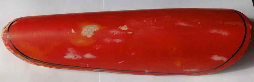

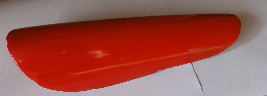

Dokończyłem kopyto owiewki. Tak wygląda po malowaniu i polerowaniu
240.JPG [ 50.31 KiB | Przeglądany 14855 razy ]

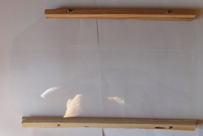

Zabrałem się za tłoczenie owiewki. Materiał -vivak 0,5 [mm]. Zamocowanie na listewkach
241.JPG [ 54.36 KiB | Przeglądany 14855 razy ]

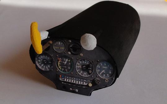

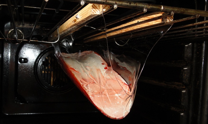

Podgrzewanie w piekarniku. Przymocowałem listewki tak aby po podgrzaniu, vivak nie dotykał rusztu. Było to nieco kłopotliwe, ramki przesuwały się a po podgrzaniu i nasunięciu na kopyto efekt wyszedł marny. Fałdy pojawiły się ponieważ listewki przesunęły się wzdłużnie jeszcze w piekarniku. Najlepiej zamocować vivak w ramce ale później nie zegnie się tego swobodnie aby naciągnąć na kopyto a stołu podciśnieniowego brak.

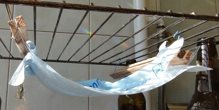

Wymyśliłem więc tłoczenie grawitacyjne (kopyto jest stosunkowo ciężkie). Pogrzałem kopyto wstępnie, na vivak założyłem listewki jak wcześniej i zamocowałem do rusztu piekarnika (spięte drutem). Materiał wygiął się w kształt litery "U" i tam wsunąłem kopyto. Następnie podgrzewałem obserwując proces. Poniższe zdjęcie pokazuje sposób mocowania:
242.JPG [ 140.58 KiB | Przeglądany 14855 razy ]

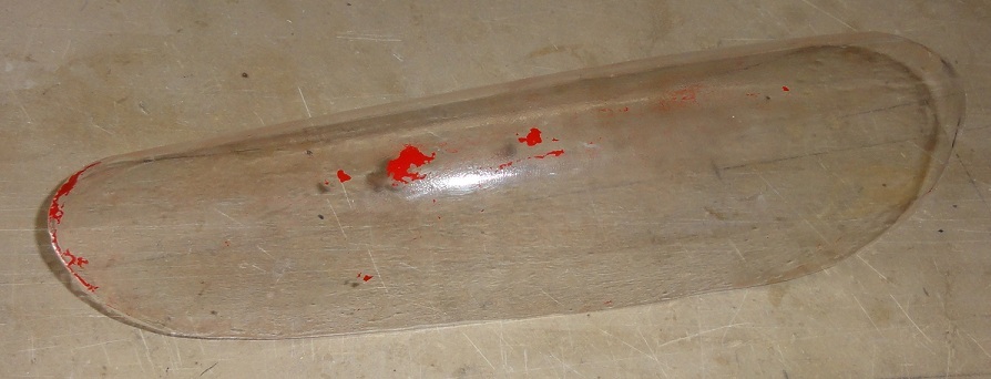

Po prawidłowym "naciągnięciu" odwróciłem całość i włożyłem jeszcze do piekarnika (stąd ten wydłużony przód). Krzywizna wyszła wręcz idealna, jedynie co to dwa małe paprochy zrobiły stosunkowo duże załamania. I już się cieszyłem i w ogóle miło aż przyszedł czas na rozdzielenie. No i tragedia - farba przyległa do vivaku a co gorsza gdzieniegdzie oderwała się razem z żywicą kopyta! :shock:
243.JPG [ 85.69 KiB | Przeglądany 14855 razy ]
Grzanie kopyta to nie był dobry pomysł. Można było też dać niższą temperaturę (ja dałem ≈140°C). No i trochę za długo trzymałem. Możliwe że użycie innej farby (np. do zacisków hamulcowych - odporna na wyższe temperatury) też pomoże. Albo użyć dodatkowo rozdzielacza?
Teraz muszę po szpachlować kopyto, wyszlifować, pomalować i raz jeszcze spróbuję. Hehe, ciekawe jest to że nie zrobiłem stołu podciśnieniowego aby zaoszczędzić czas. Teraz wygląda, że wyjdzie podobnie a tak miałbym stół. Ale nauka nie poszła w las ;)
Aha, lepiej byłoby kopyto pokryć cienką tkaniną zamiast samej żywicy - też nauczka na przyszłość i polecam o tym pamiętać.

Zrobiłeś niestety błąd. Kopyto należało umieścić na długiej, szerokiej (ale węższej od kopyta) listwie drewnianej. Całość umieszczasz pomiędzy dwoma taboretami kopytem do góry, Z umieszczeniem vivaku pomiędzy dwoma uchwytami z drewna to był pomysł bardzo dobry z tym że trzeba było złapać za te listwy, nagrzać wiwak nad palnikami kuchenki. Jeżeli wiwak zaczyna ściągać lekko listwy do siebie to znak że należy naciągnać go na kopyto. Co więcej , tą metodą obkurczałem kabinę do Katanki 1120mm używając o wiele gorszego do naciągania tworzywa PET. Zaletą tej metody jest szybkość wytworzenia owiewki, brak możliwości nagrzania kopyta do temperatury w której farba zaczyna się od niego odklejać. Jeżeli chcesz robić tą metodą co na zdjęciu to będzie Ci potrzebna żywica wysokotemperaturowa odlewnicza ( taką wskazał mi człowiek który frezował żywiczne formy odlewnicze) Pamiętaj że powyżej 90st większość żywic zaczyna płynąć.

Zgadzam się ze Sławkiem. Ja właśnie tak wytłoczyłem swoje kabinki. ;) Wzorowałem się na tym.
http://ultralajt.webs.com/largecanopy.htm

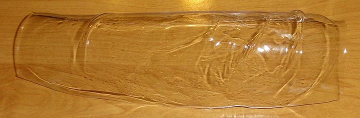

I pierwsze podejście nad gazem. Listewki w tej odległości dla grzania nad gazem są za krótkie - szybko nagrzewają się rękawice... Po nagrzaniu ciach na kopyto no i wychodzi falownica ;)
242.JPG [ 49.58 KiB | Przeglądany 14775 razy ]

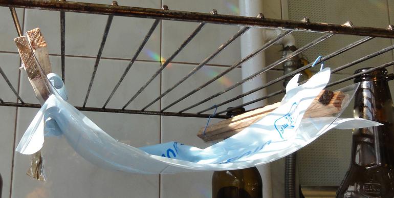

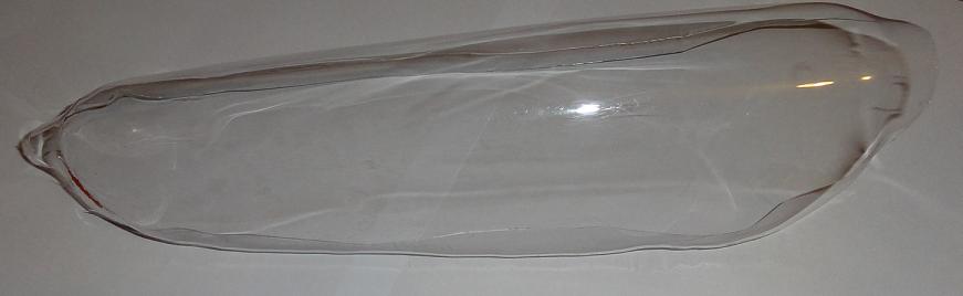

Po kolejnej próbie nieco lepiej ale ciągle ciężko mi nagrzać vivak nad gazem. Wkręciłem więc 2 haki do podwieszenia a z braku kolejnych dwóch małych, z drugiej strony, wykonałem otwory i założyłem tam wygięte spinacze biurowe. Całość podwiesiłem pod rusztem kuchenki. Na poniższym zdjęciu pokazane o co mi chodzi (jeszcze nie zdjęte folie zabezpieczające)
243.JPG [ 47.51 KiB | Przeglądany 14775 razy ]

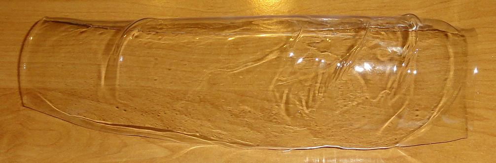

Całość wędruje do piekarnika, tam nagrzewa się dobrze i później ciach na kopyto. Zrobiłem jeszcze 3 próby ale nie do końca byłem zadowolony z efektu. Przydałaby się osoba do lekkiego naciągania vivaku wzdłuż kopyta bezpośrednio przed obciągnięciem.

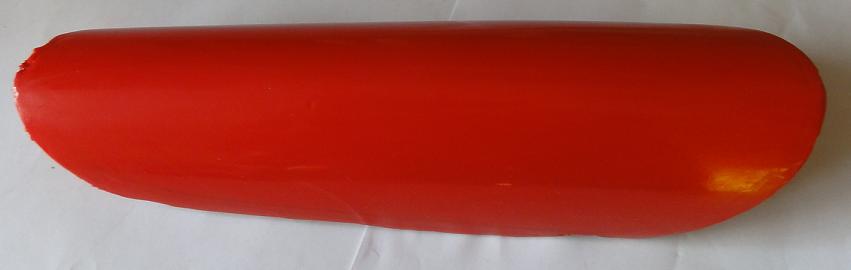

Zdecydowałem więc, że powtórzę grawitacyjne tłoczenie. Tym razem bez wstępnego podgrzewania i przez możliwie krótki czas nagrzewanie całości. Dodatkowo dociskałem całość na końcu od góry listwą. Robiłem to na 3 razy (z przodu nie do końca wyszła krzywizna), za każdym razem czekając aż kopyto ostygnie. Wolałem za krótko trzymać dwa razy niż raz za długo.
I udało się :D W końcu. Nieco farba przylepiła się na rogach ale to naddatek który będzie obcięty. Zauważyłem też że bardzo łatwo porysować tworzywo (nawet paznokciem) więc ostrożnie lepiej się z nim obchodzić.
244.JPG [ 17.29 KiB | Przeglądany 14775 razy ]

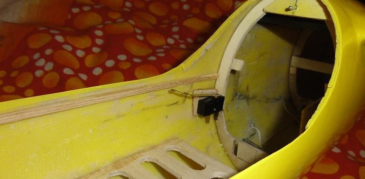

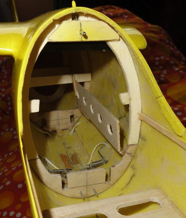

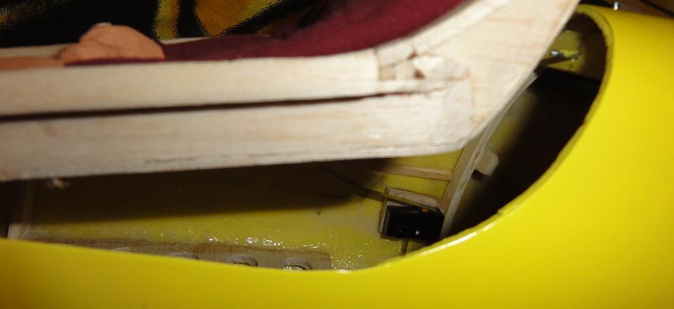

Zamontowałem wyłącznik do serwa podwozia. Ponieważ podczas podłączania zasilania, serwa zawsze delikatnie "skoczą" to przy podwoziu przekłada się to na dość znaczny i szybki ruch podwozia a model będę składał na lotnisku najczęściej na ziemi. Więc po podpięciu wszystkiego, blaszka wyłącznika zostanie dociśnięta zakładaną na końcu kabinką
245.JPG [ 41.8 KiB | Przeglądany 14664 razy ]
246.JPG [ 31.76 KiB | Przeglądany 14664 razy ]
Nie jestem pewien jak będą zachowywać się farby akrylowe przy wysokiej temperaturze (zamknięty kokpit) więc wykonałem kilka otworów chłodzących przy okazji odchudzając konstrukcję ;)

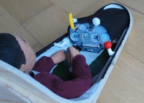

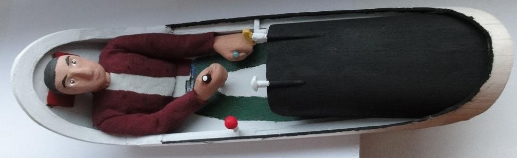

Panel malowany wspomnianymi farbami akrylowymi + wydruk na tablicę
248.JPG [ 16.66 KiB | Przeglądany 14664 razy ]

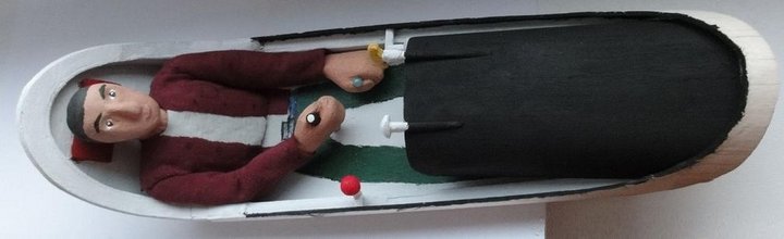

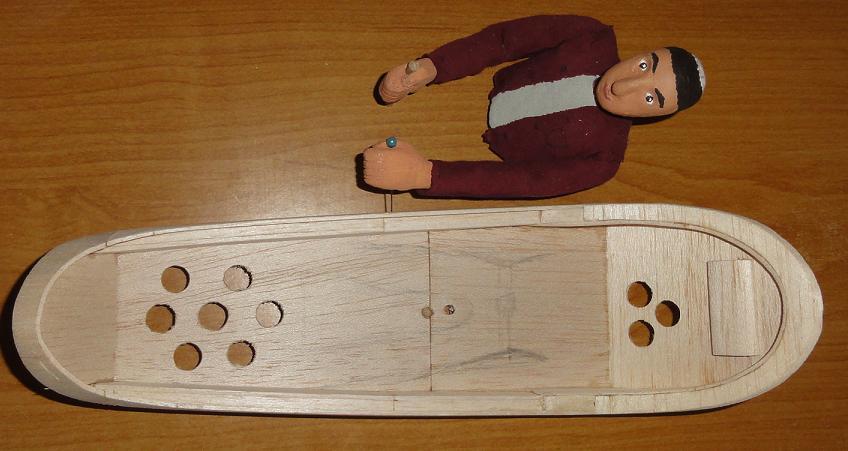

I Felek już na miejscu. Muszę jeszcze dorobić mu pasy
249.JPG [ 33.28 KiB | Przeglądany 14664 razy ]
250.JPG [ 31.38 KiB | Przeglądany 14664 razy ]
