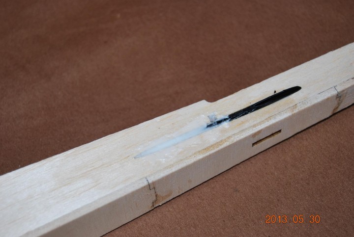

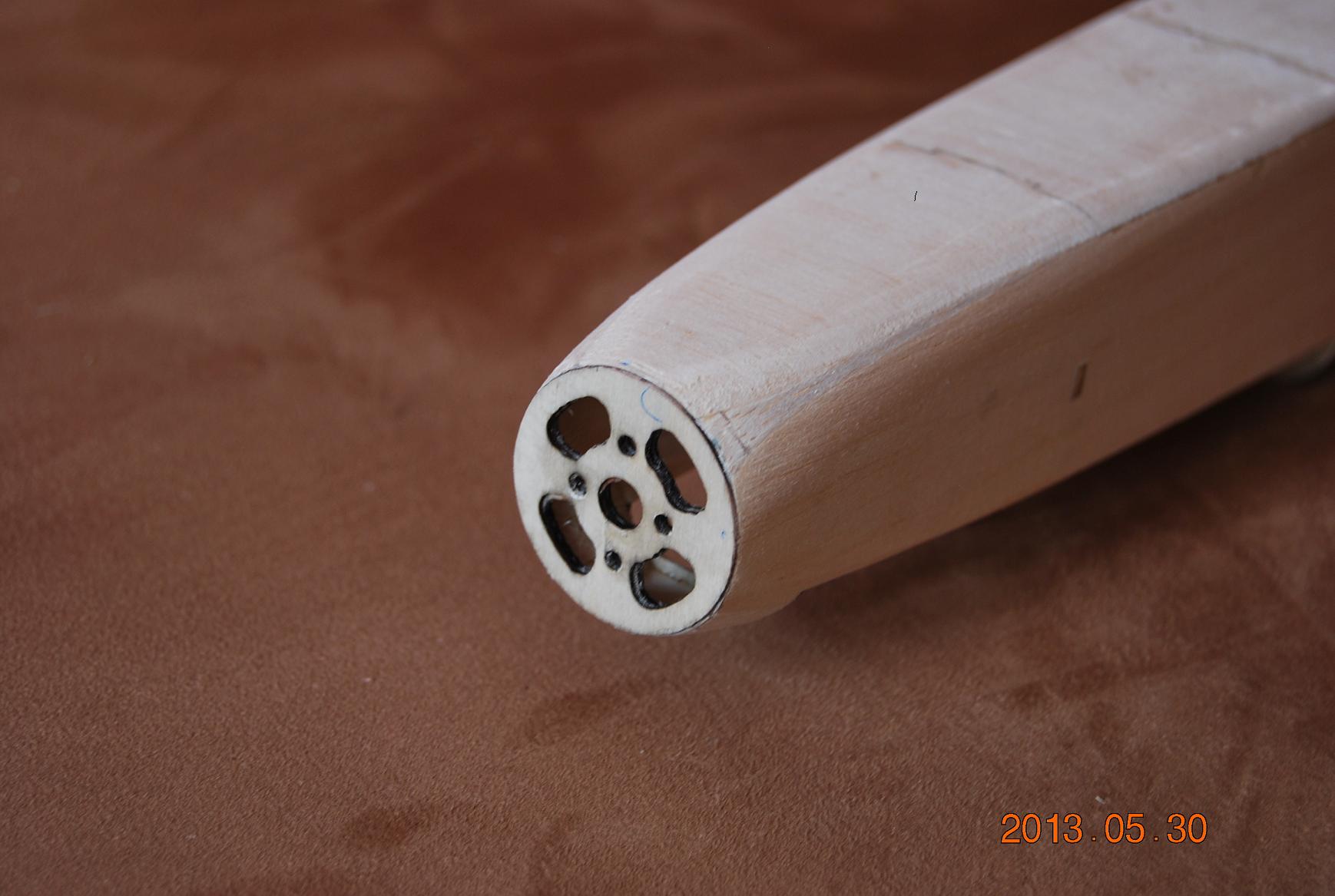

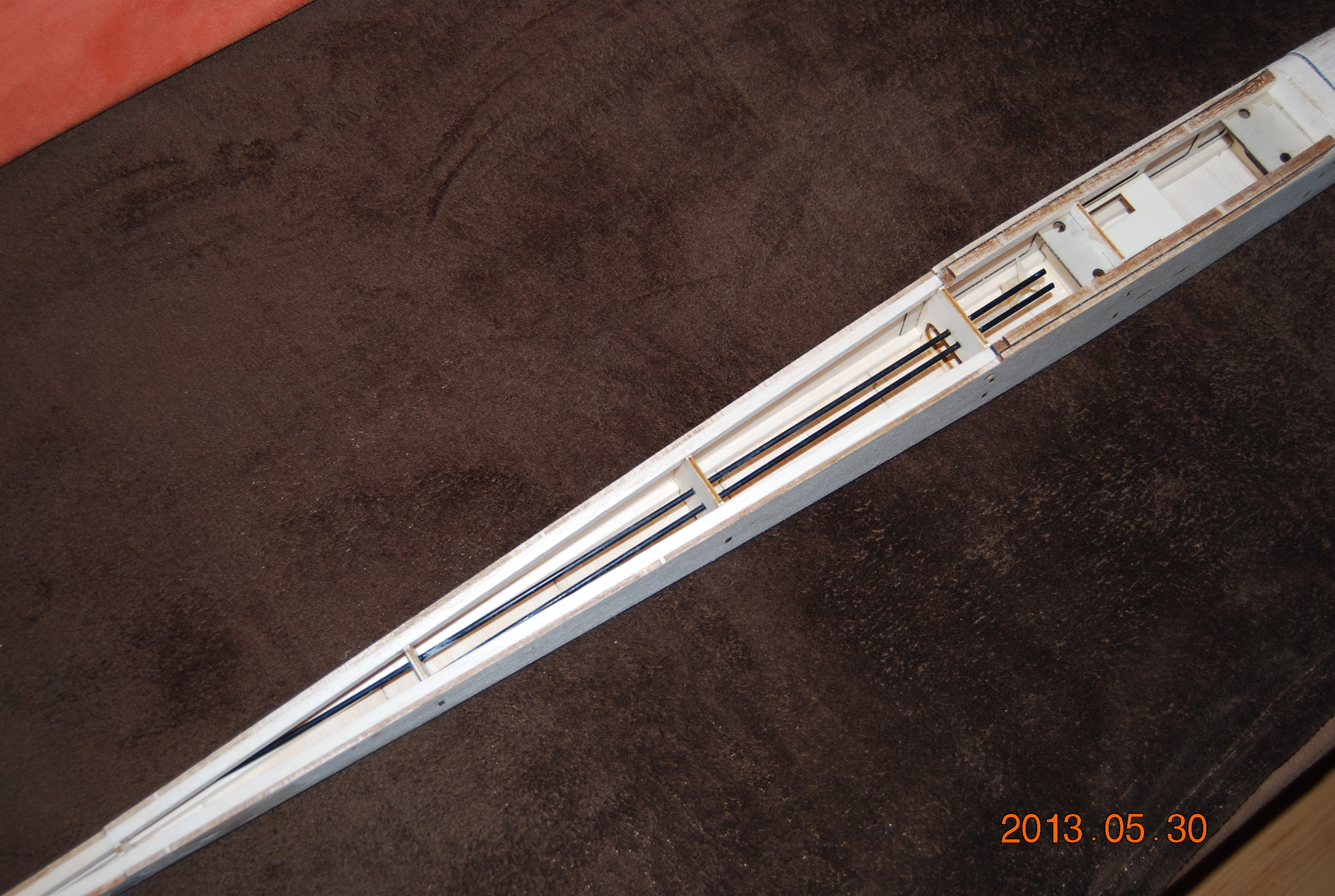

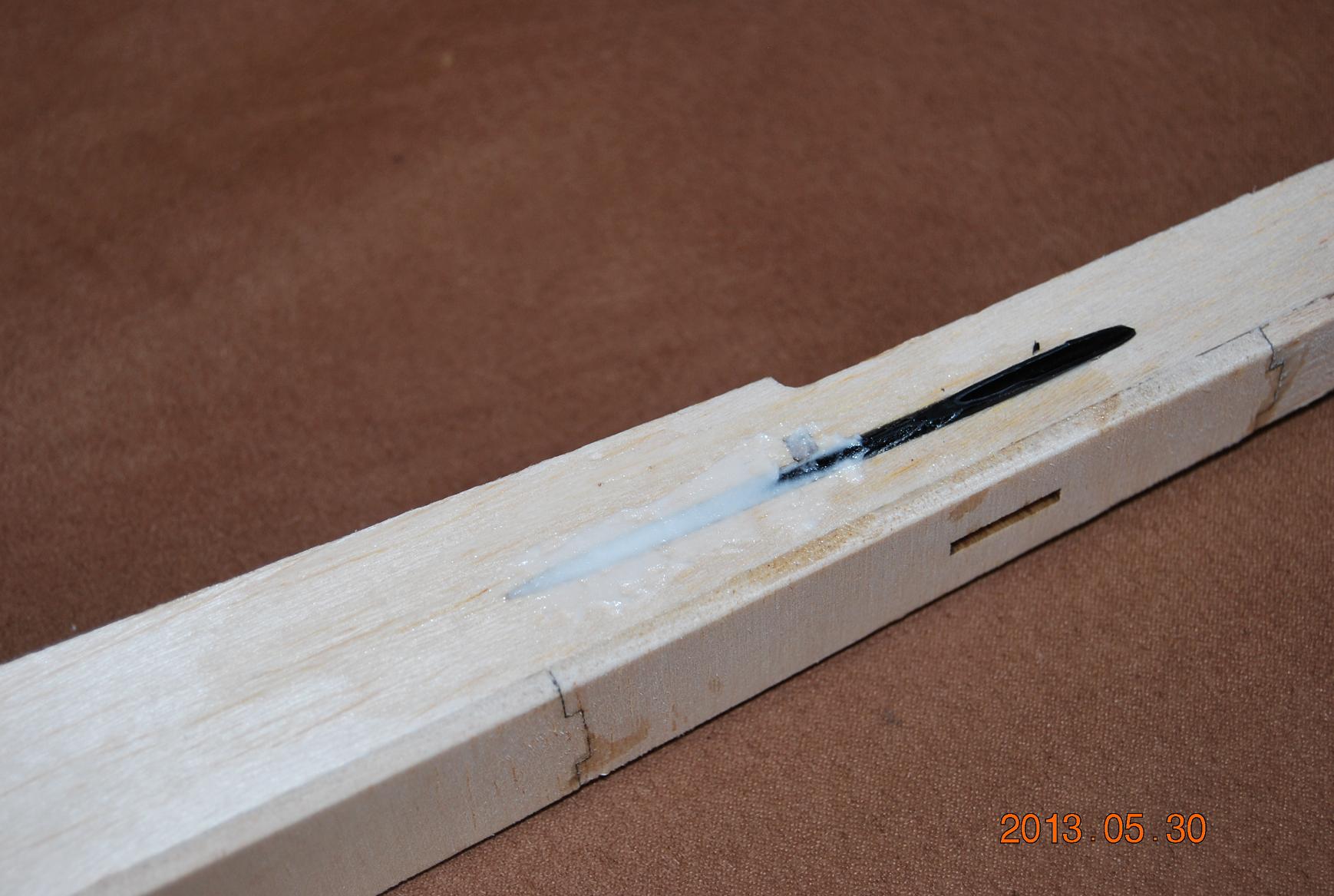

Wkleiłem dwa elementy balsowe znajdujące się za kabinką. Wkleiłem bowdeny na poxipol zmieszany z mikrobalonem. Potem się oszlifuje.
DSC_0303.JPG [ 179.47 KiB | Przeglądany 9911 razy ]
DSC_0304.JPG [ 173.62 KiB | Przeglądany 9911 razy ]
DSC_0305.JPG [ 218.33 KiB | Przeglądany 9911 razy ]

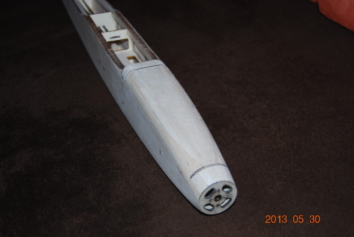

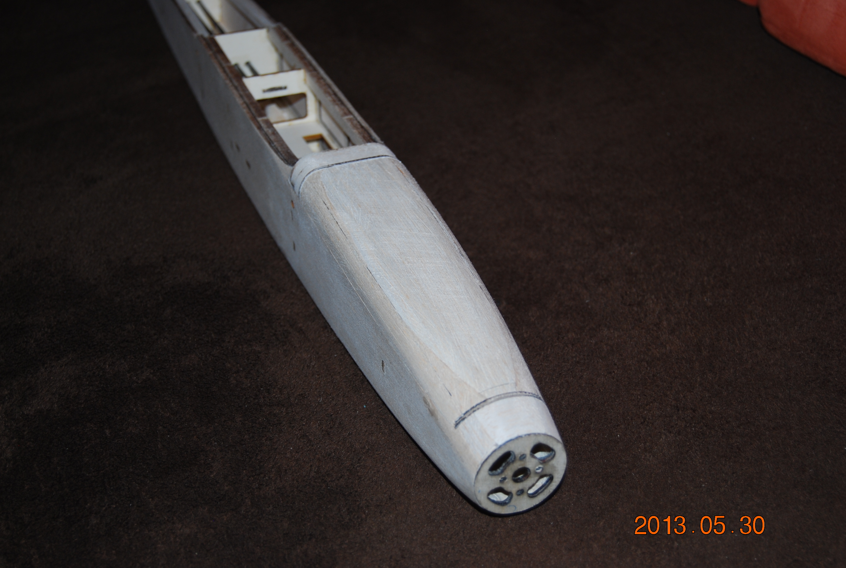

Wykonałem kabinkę i pokryłem kadłub od góry ( jutro fotka)
DSC_0307.JPG [ 2.54 MiB | Przeglądany 9880 razy ]
DSC_0306.JPG [ 1.99 MiB | Przeglądany 9880 razy ]

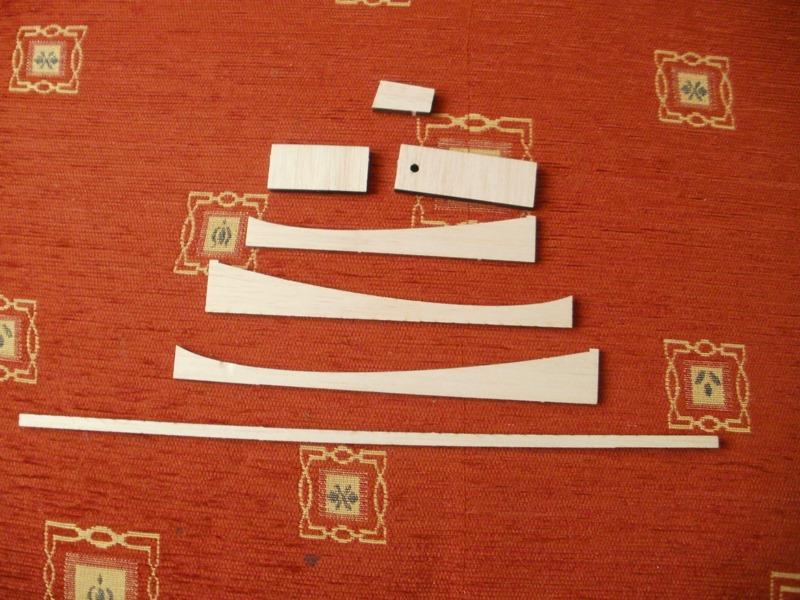

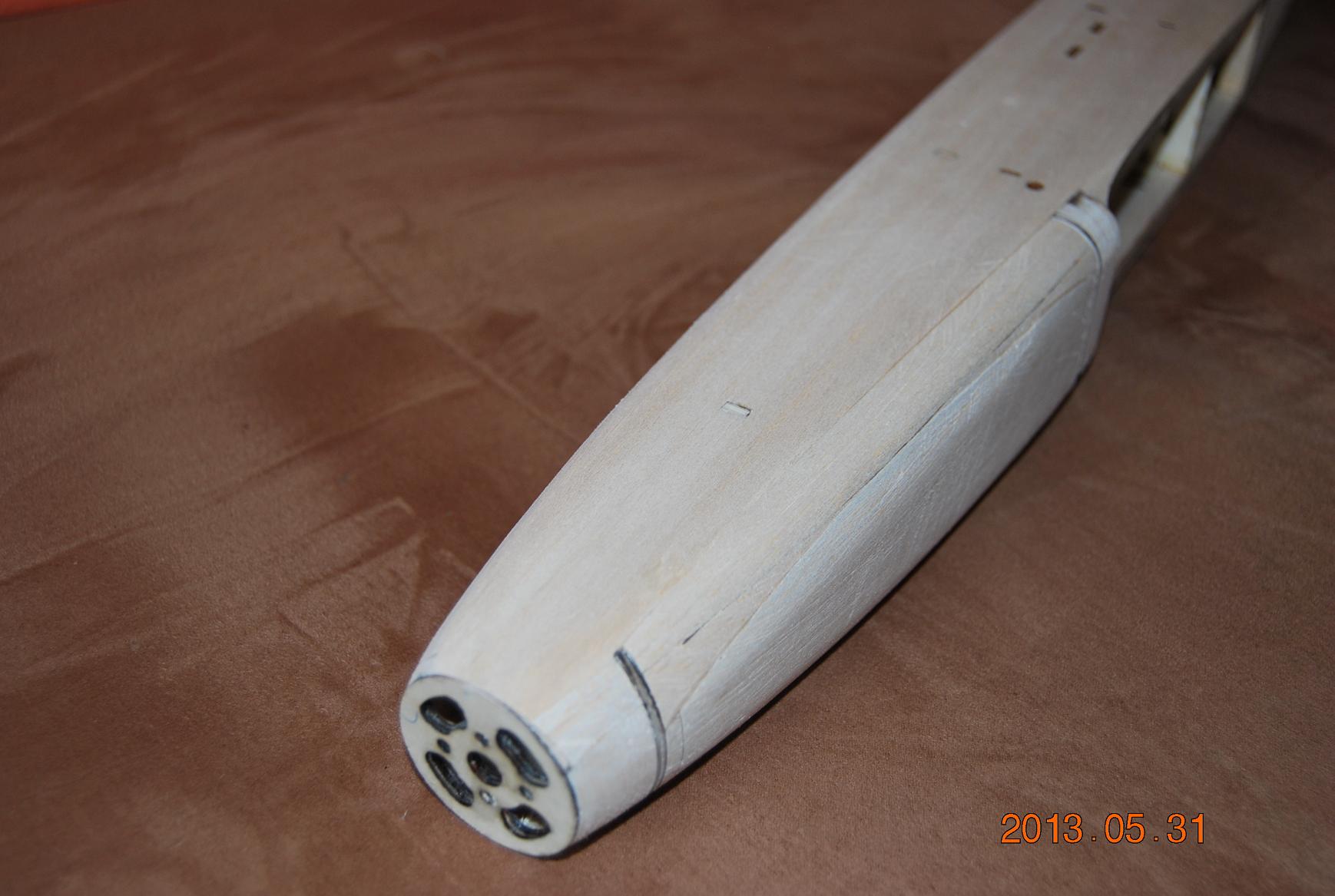

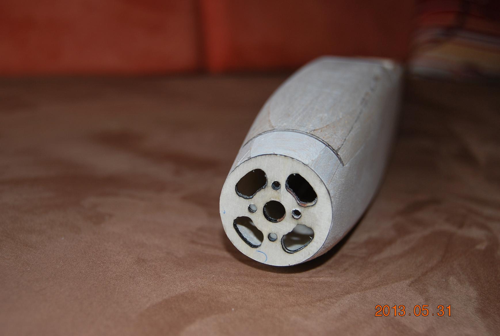

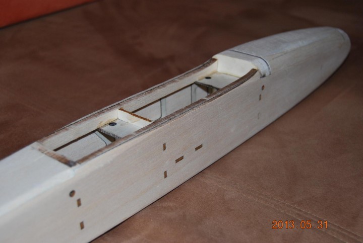

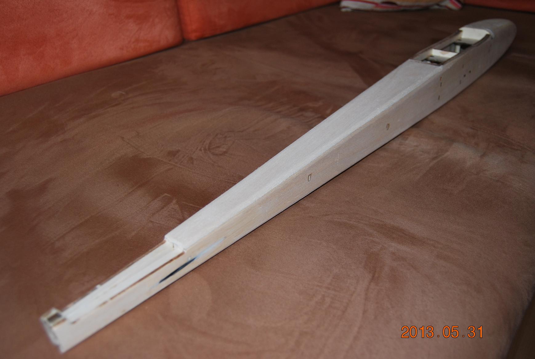

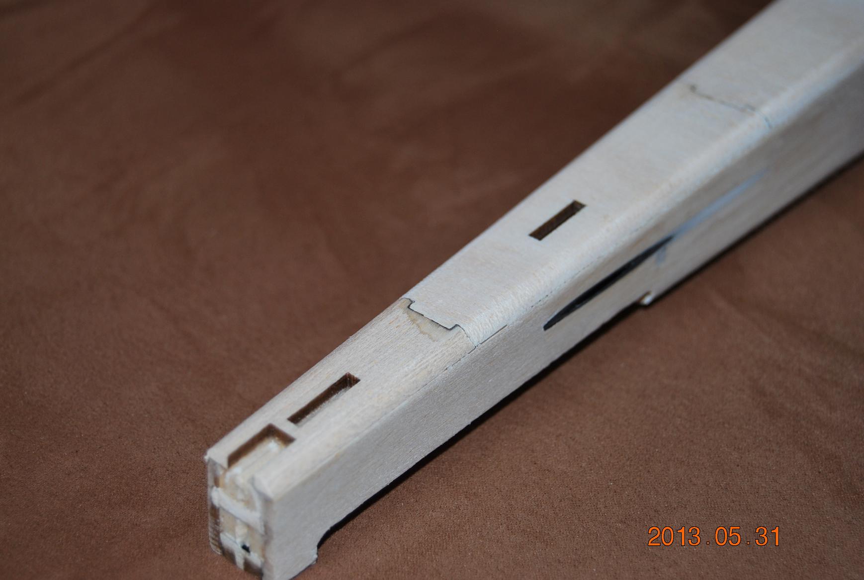

Post: 31 maja 2013, o 10:16
Posty: 3022

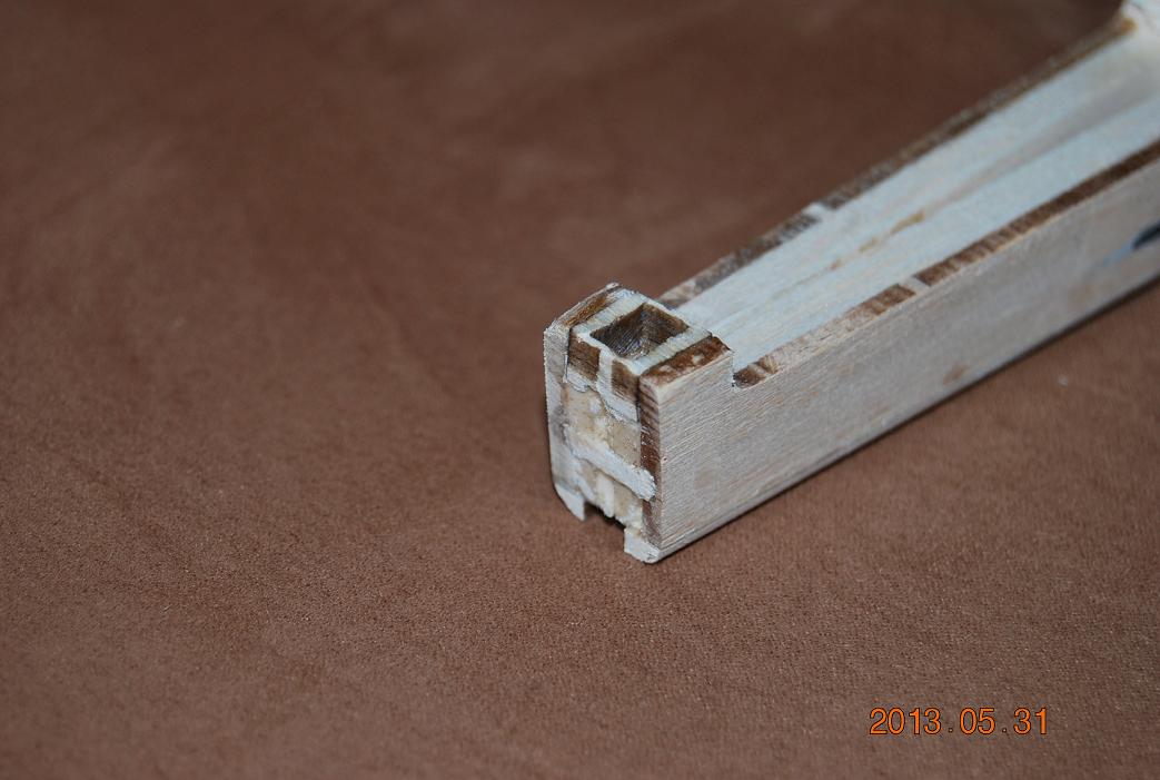

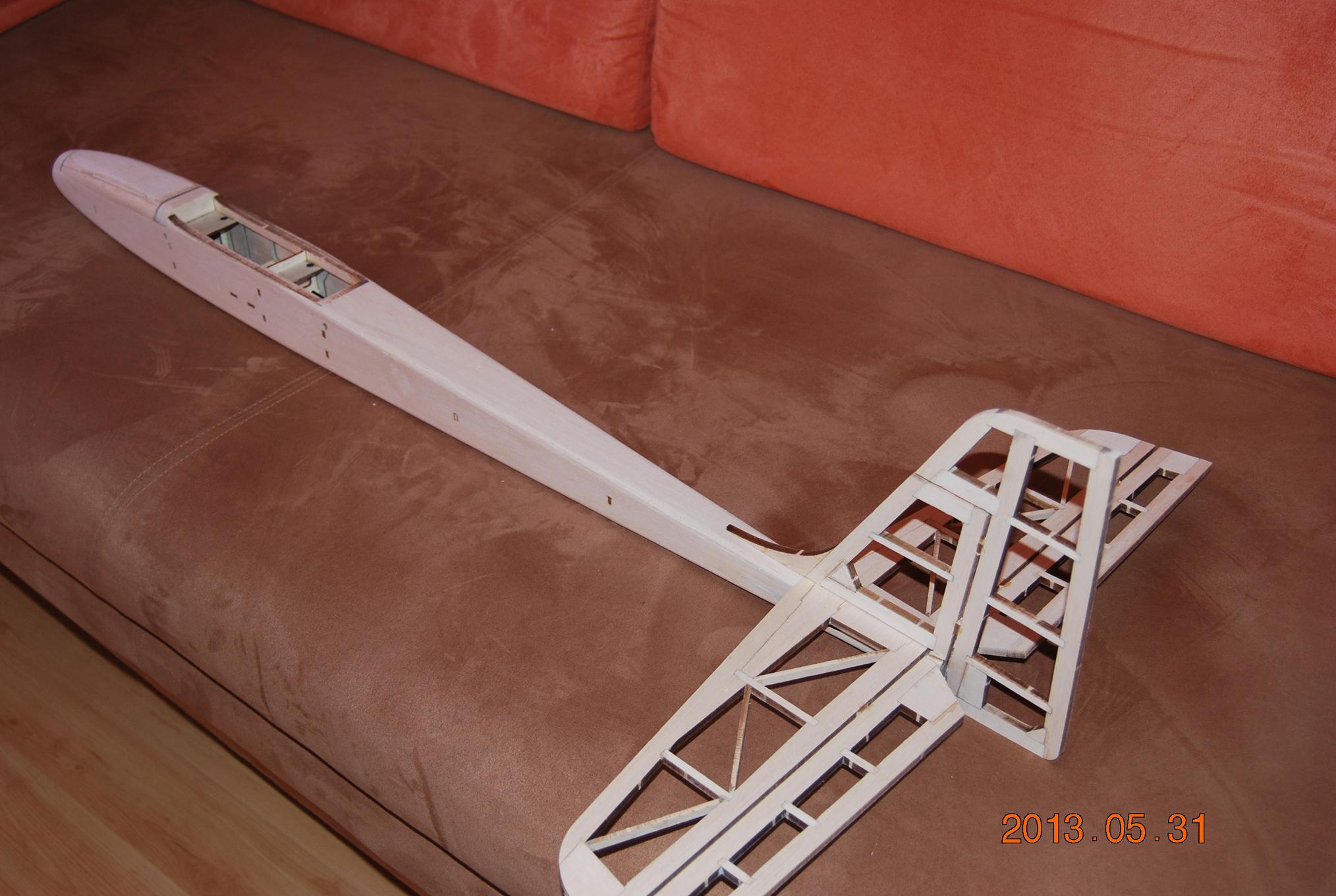

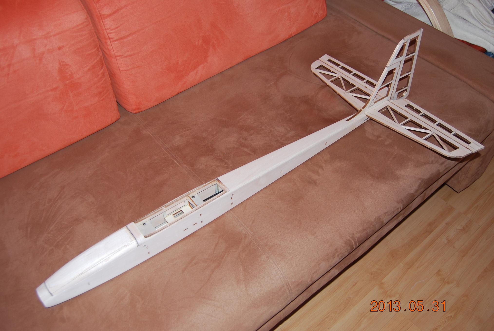

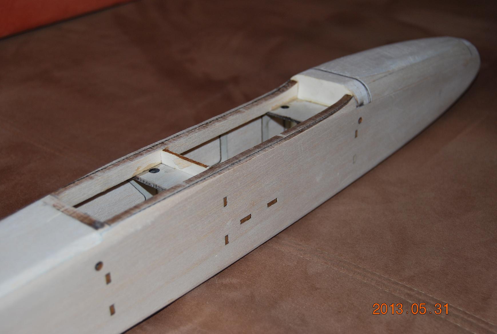

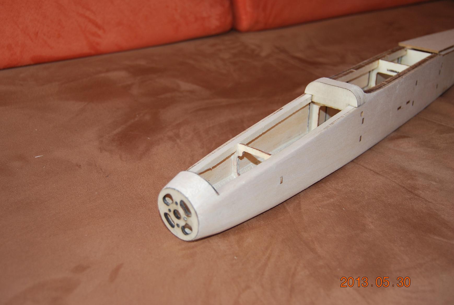

Kadłub zamknięty i zgrubnie wyszlifowany. Dzisiaj zaczynam pakować zestawy, mam nadzieję że listwy dojdą to w poniedziałek bym powysyłał.
DSC_0308.JPG [ 181.99 KiB | Przeglądany 9840 razy ]
DSC_0309.JPG [ 111.43 KiB | Przeglądany 9840 razy ]
DSC_0310.JPG [ 184.83 KiB | Przeglądany 9840 razy ]
DSC_0311.JPG [ 174.26 KiB | Przeglądany 9840 razy ]
DSC_0312.JPG [ 185.51 KiB | Przeglądany 9840 razy ]
DSC_0313.JPG [ 161.21 KiB | Przeglądany 9840 razy ]

Usterzenie.

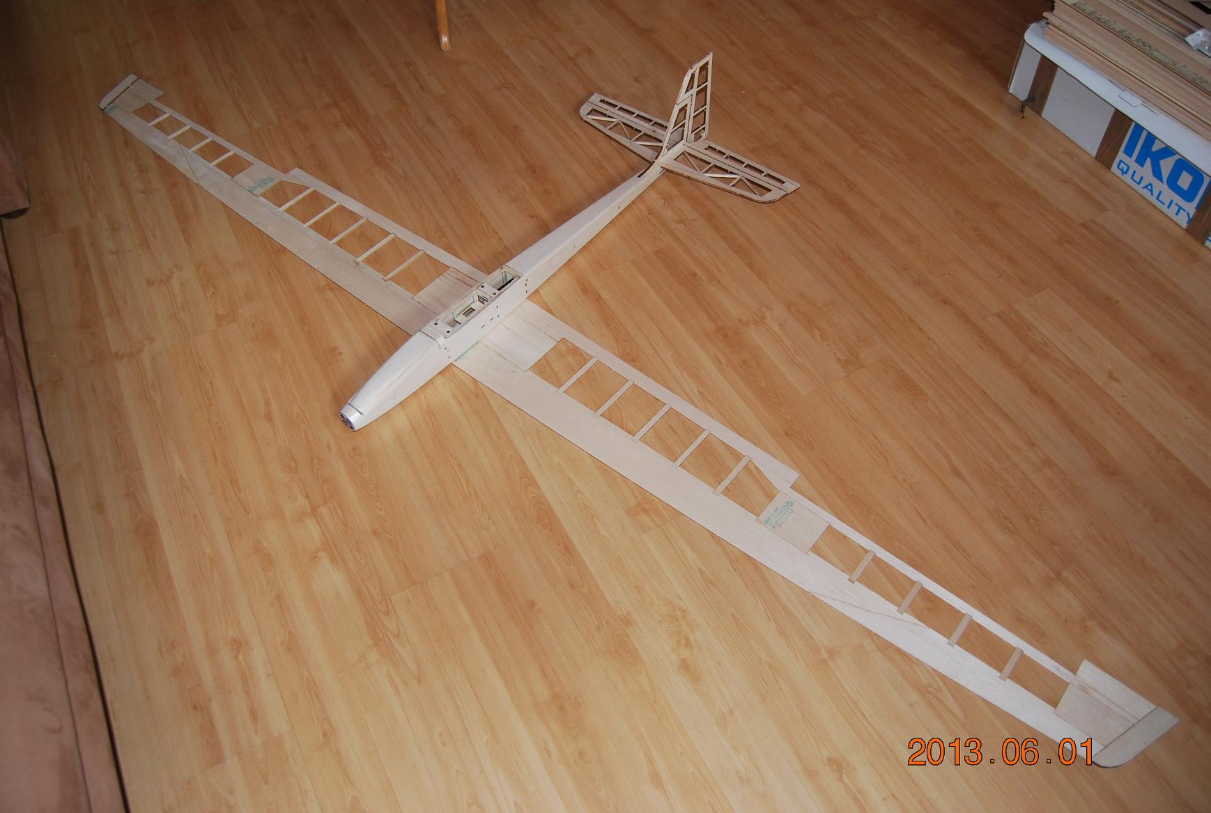

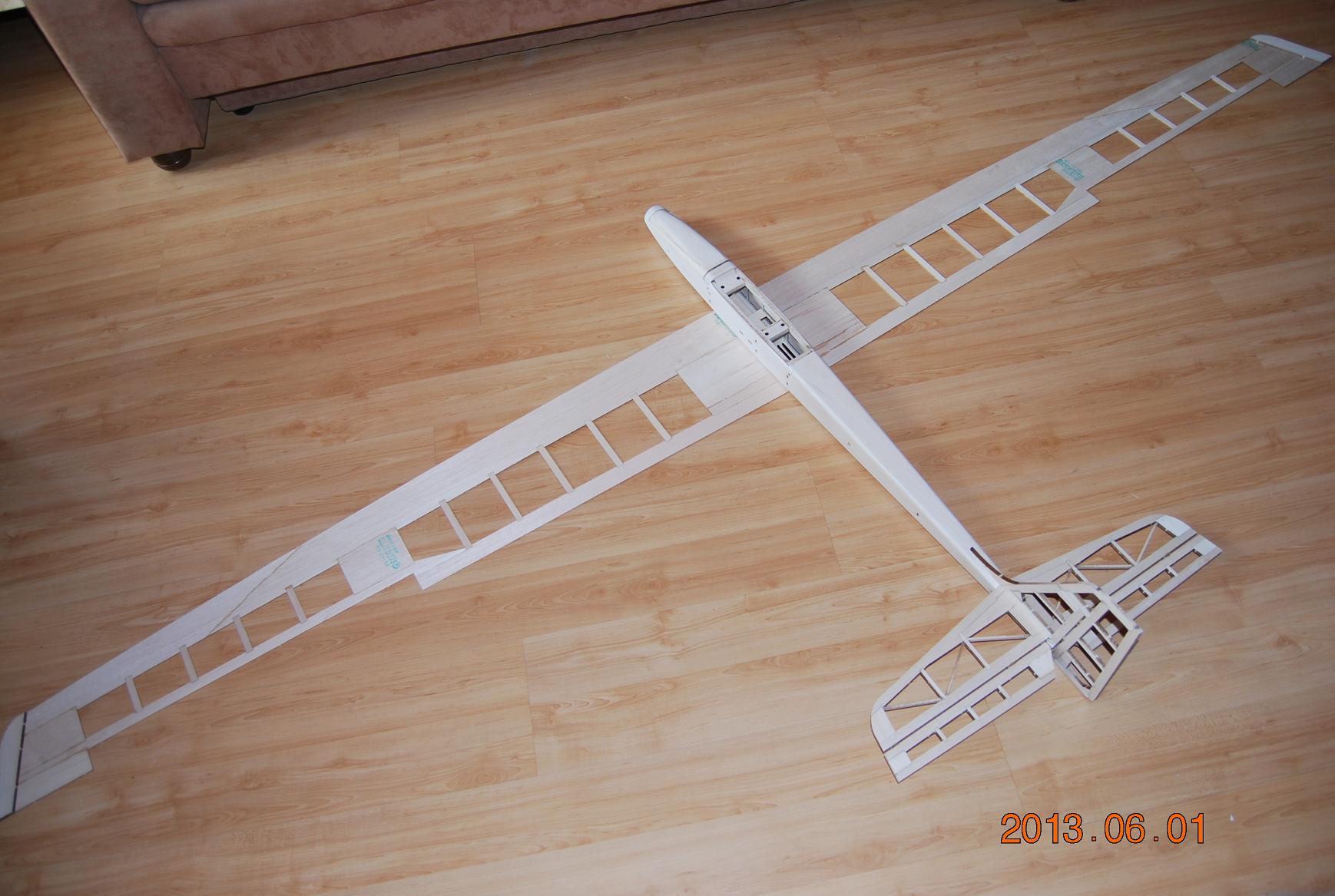

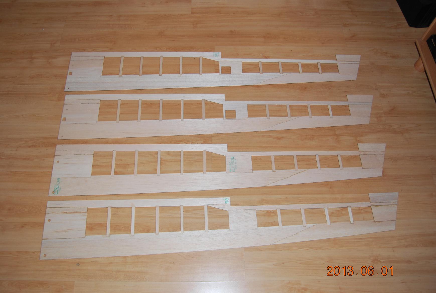

Posklejałem pokrycia. Trzeba przeszlifować.
DSC_0317.JPG [ 224.12 KiB | Przeglądany 9771 razy ]
DSC_0318.JPG [ 227.93 KiB | Przeglądany 9771 razy ]
DSC_0319.JPG [ 216.87 KiB | Przeglądany 9771 razy ]

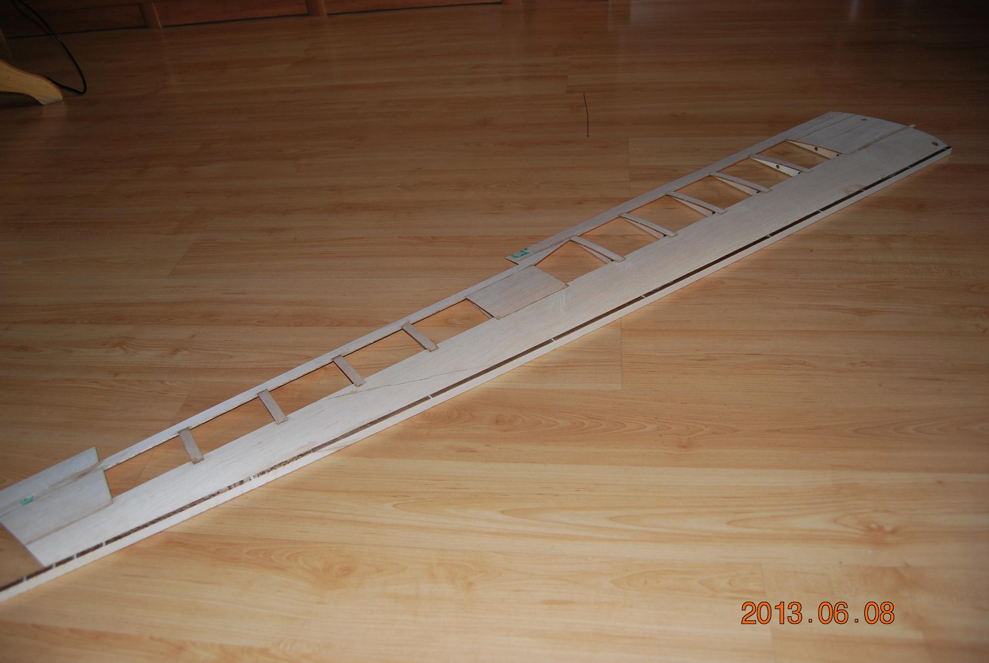

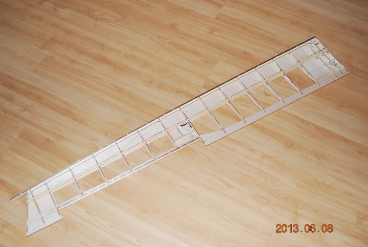

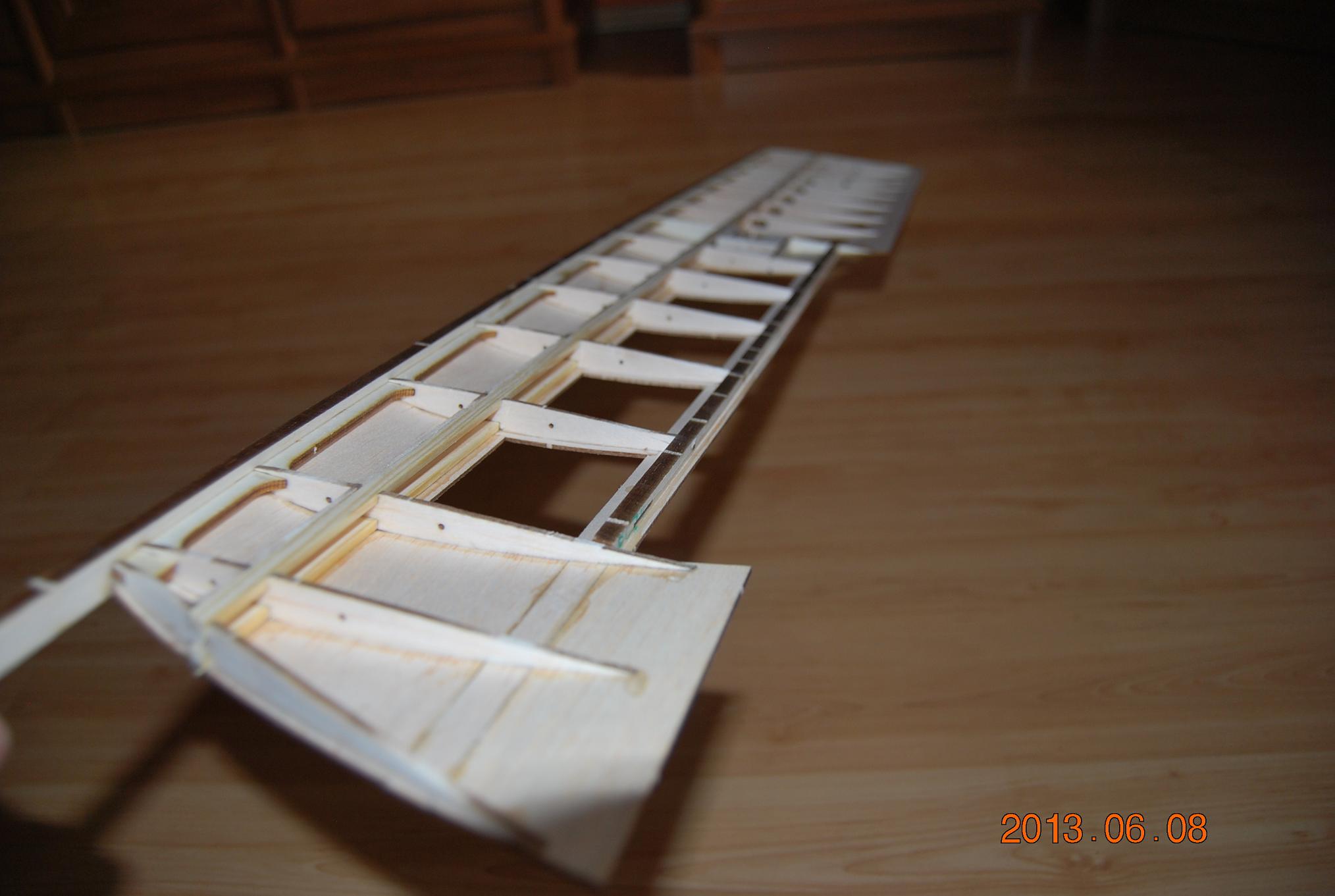

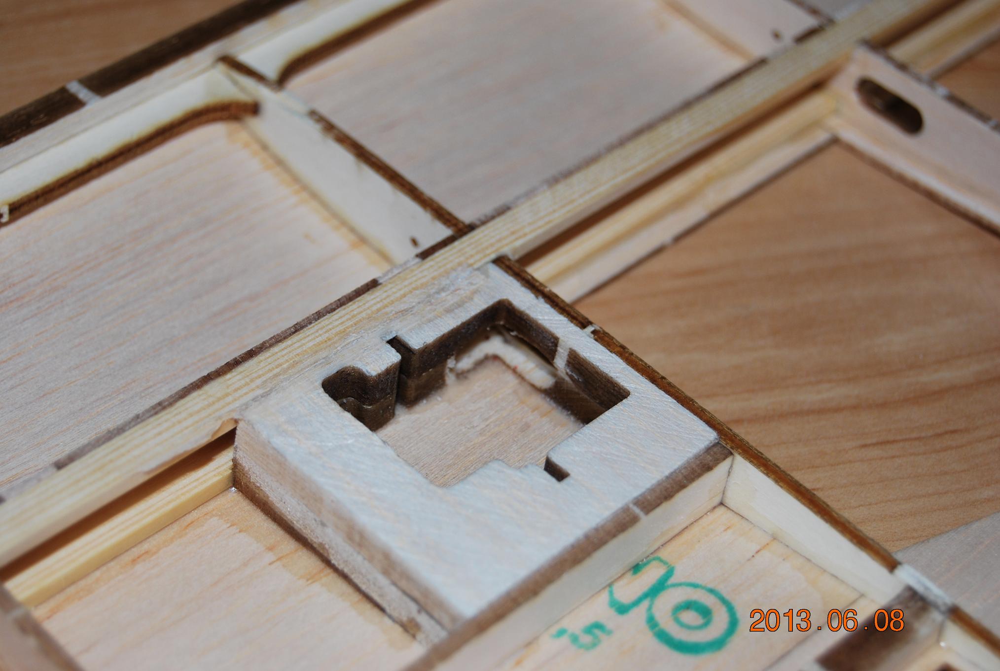

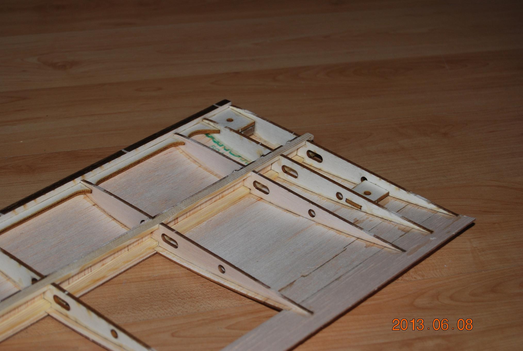

Post: 8 cze 2013, o 18:58
Posty: 3022

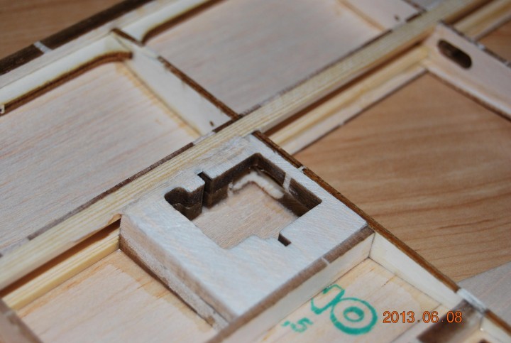

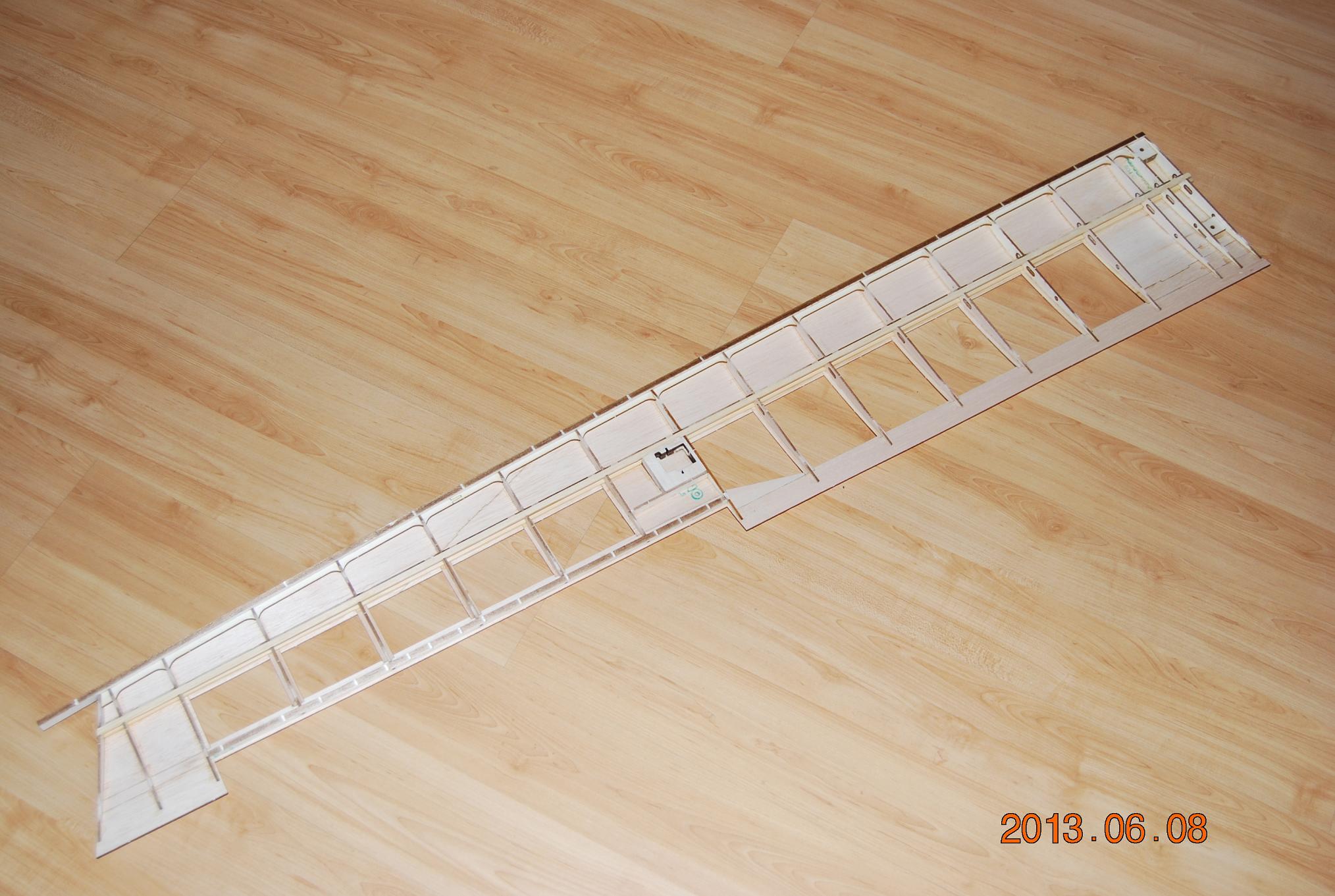

Zrobiłem dziś trochę jednego skrzydła. Kleję średnim CA więc spoiny są widoczne. Nie robiłem relacji z budowy bo musiałem wybrać najlepszą opcję składania. Drugie skrzydło zrobię krok po kroku ze zdjęciami.
DSC_0330.JPG [ 174.6 KiB | Przeglądany 9637 razy ]
DSC_0329.JPG [ 227.98 KiB | Przeglądany 9637 razy ]
DSC_0328.JPG [ 250.29 KiB | Przeglądany 9637 razy ]
DSC_0327.JPG [ 236.04 KiB | Przeglądany 9637 razy ]

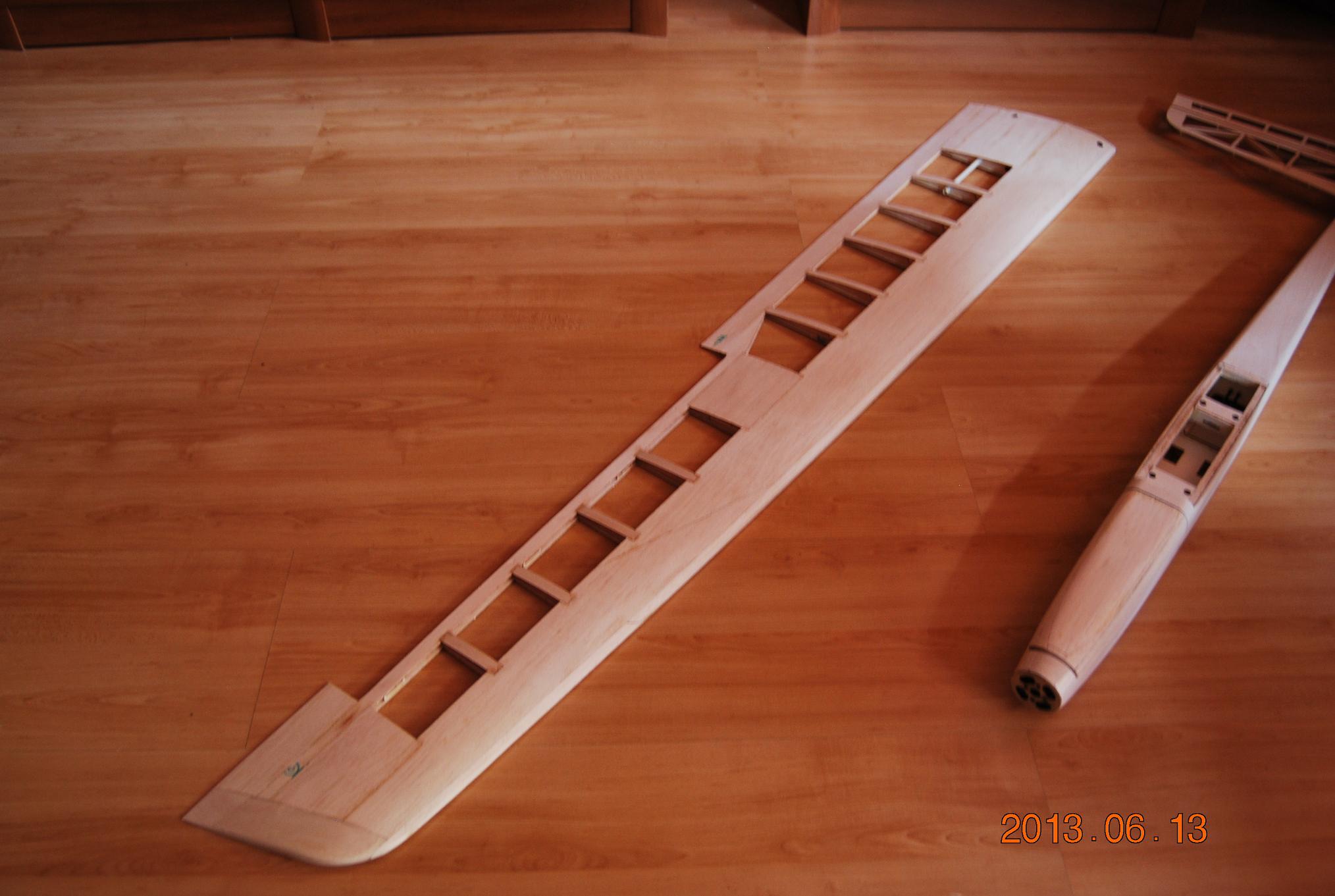

Post: 13 cze 2013, o 19:03
Posty: 3022

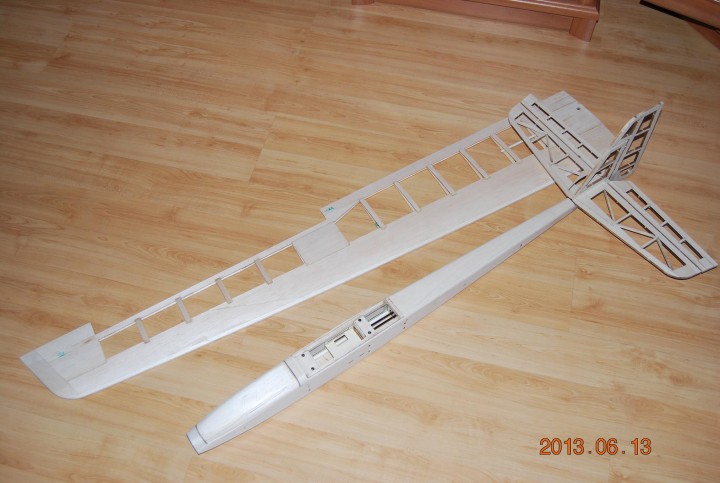

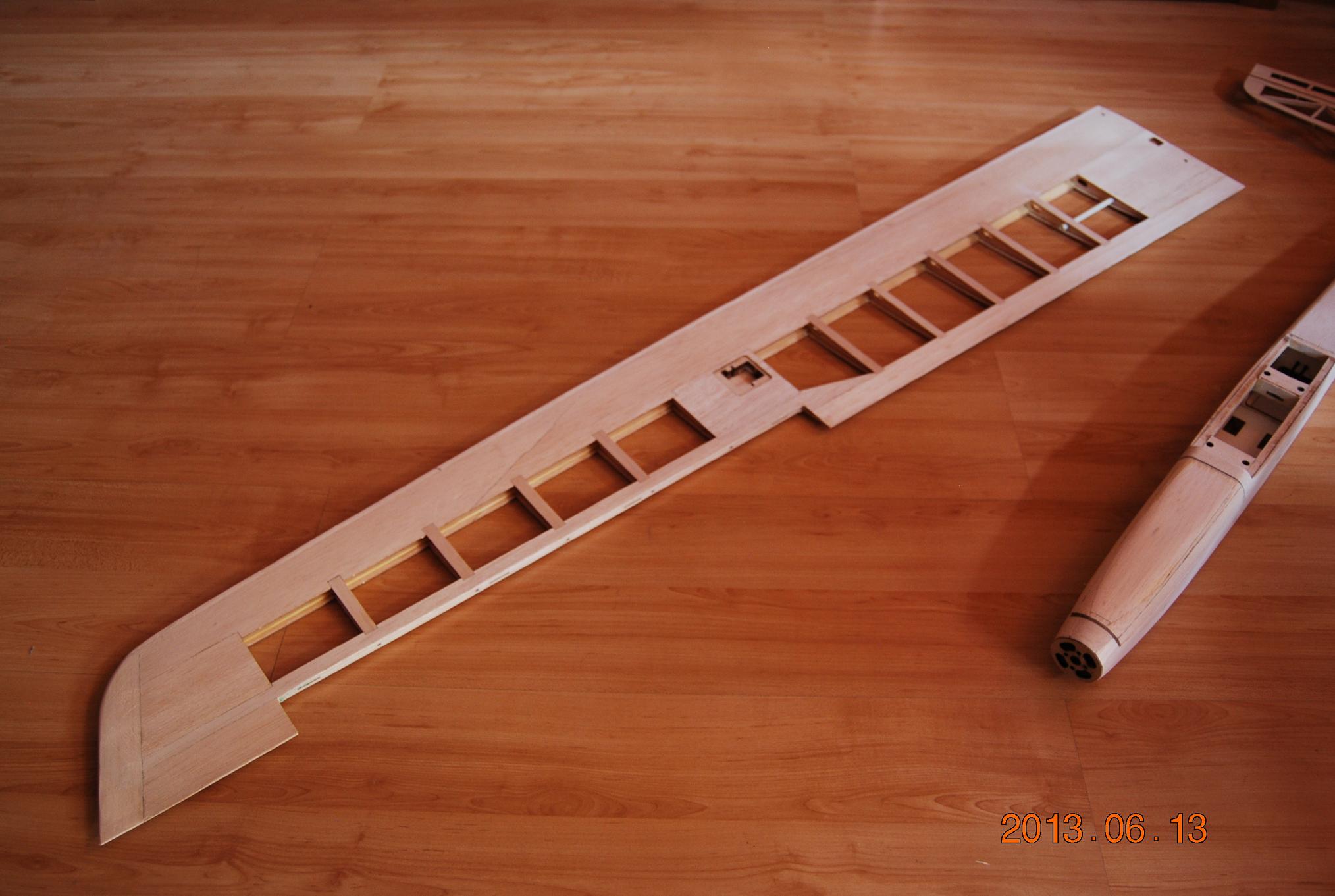

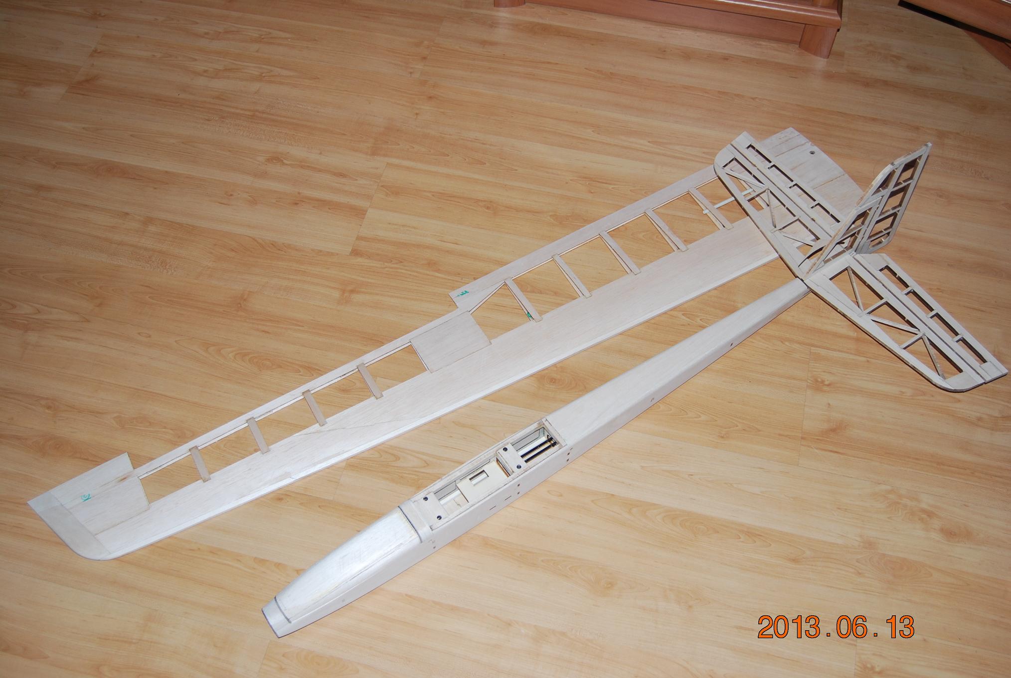

Cóż, niech się stanie skrzydło. Jest trochę zabawy z nim dlatego drugie będzie krok po kroku opisane. Trzeba będzie niestety śledzić ten opis bo kolejność montażu ma duże znaczenie. Płat wymaga jeszcze dużo szlifowania. Po naklejeniu kesonów itp sam płat jest dość odporny na skręcenie, oczywiście wzdłuż dźwigara wykazuje pewną elastyczność. Na długości (podparte końce) 130cm ugięcie środka (mocno naciskałem) wynosi 0.5cm co da na całej długości około 1cm. Oczywiście mogę zrobić próby obciążeniowe aż do zniszczenia skrzydła ale najpierw sobie polatam tym modelem. T-Dancer ze skrzydłem od Guppego powiększonym do 2m miał większe ugięcie płata, być może dlatego że cięciwa i grubość profilu była ciut mniejsza a same dźwigary miały mniejszy przekrój.Tak czy siak w tym tygodniu chcę zakończyć płaty i czas polatać.
