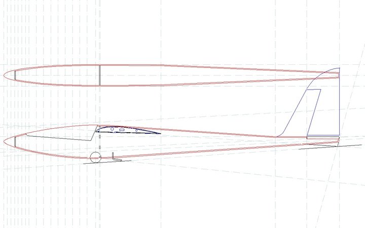

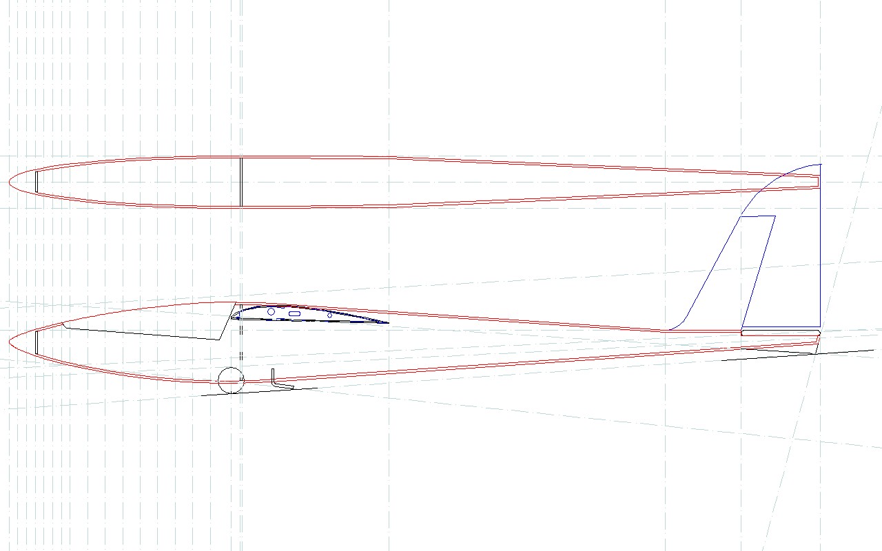

Statecznik ukryłem tak jak na screenie , nie chciałem rozcinać kadłuba i umieszczać statecznika w w szczelinie kadłuba bo znacznie by go to osłabiło. Zobacz czy tak ma być.
kreslenie kadluba1.JPG [ 99.35 KiB | Przeglądany 7807 razy ]
Post: 28 wrz 2011, o 21:08
Posty: 3831
Pięknie. Ze statecznikiem, no bajer. Czy potrzebujesz zwymiarowaną kabinkę? Jeszcze płetwa pod poziomym. Wzocnienie i zabezpieczenie statecznika.

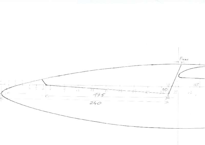

Post: 28 wrz 2011, o 22:02
Posty: 3831
Jakoś tak. Pytaj gdyby cos nie było zrozumiałe.

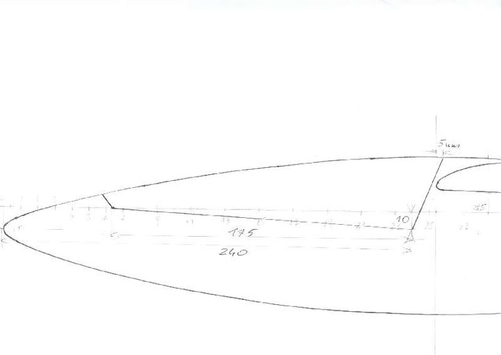

Rozrysowałem trochę kadłuba

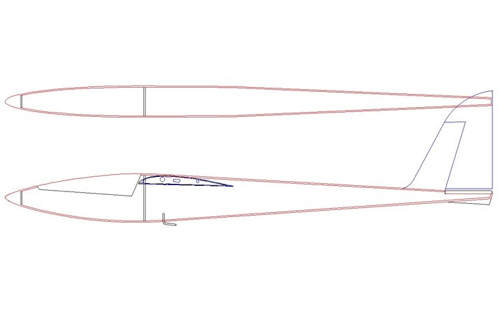

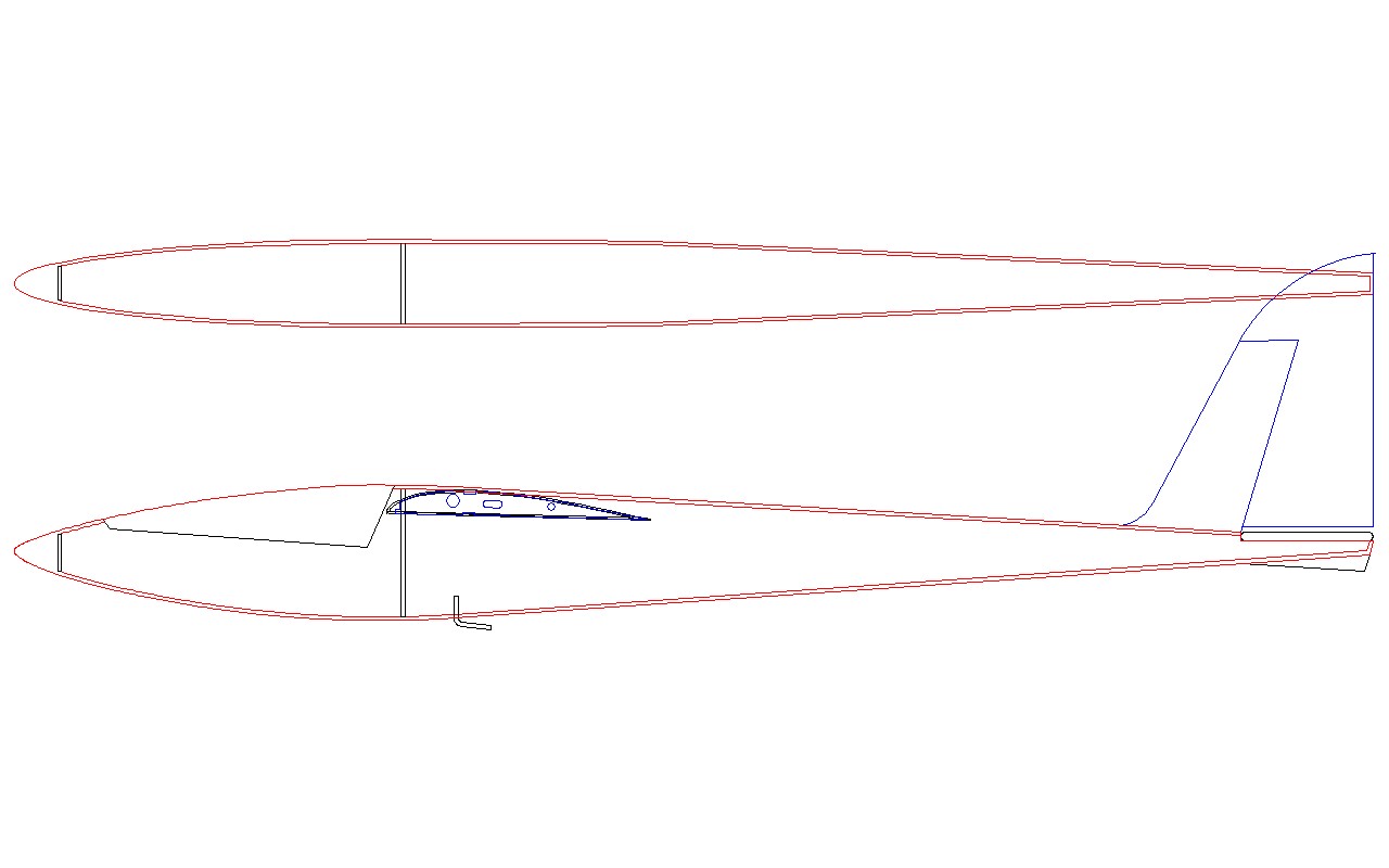

Post: 30 wrz 2011, o 00:14
Posty: 3021
Tak będzie lepiej? Koło odstrzeliłem , chodzi bardziej o górę kadłuba.
kreslenie kadluba.JPG [ 63.42 KiB | Przeglądany 7762 razy ]
Post: 30 wrz 2011, o 09:22
Posty: 3831
Tak jest dobrze z ta górą. Spróbuj jeszcze z tymi żebrami nasadowymi, podnieść do obrysu. Zobaczymy.
Post: 30 wrz 2011, o 12:51
Posty: 3021
Byłbym za obniżeniem raczej, jak podniosę do góry to mocowanie skrzydła do kadłuba ulegnie osłabieniu, jak bym obniżył to można wyoblić górę bez zmniejszenia mocowania skrzydeł.
