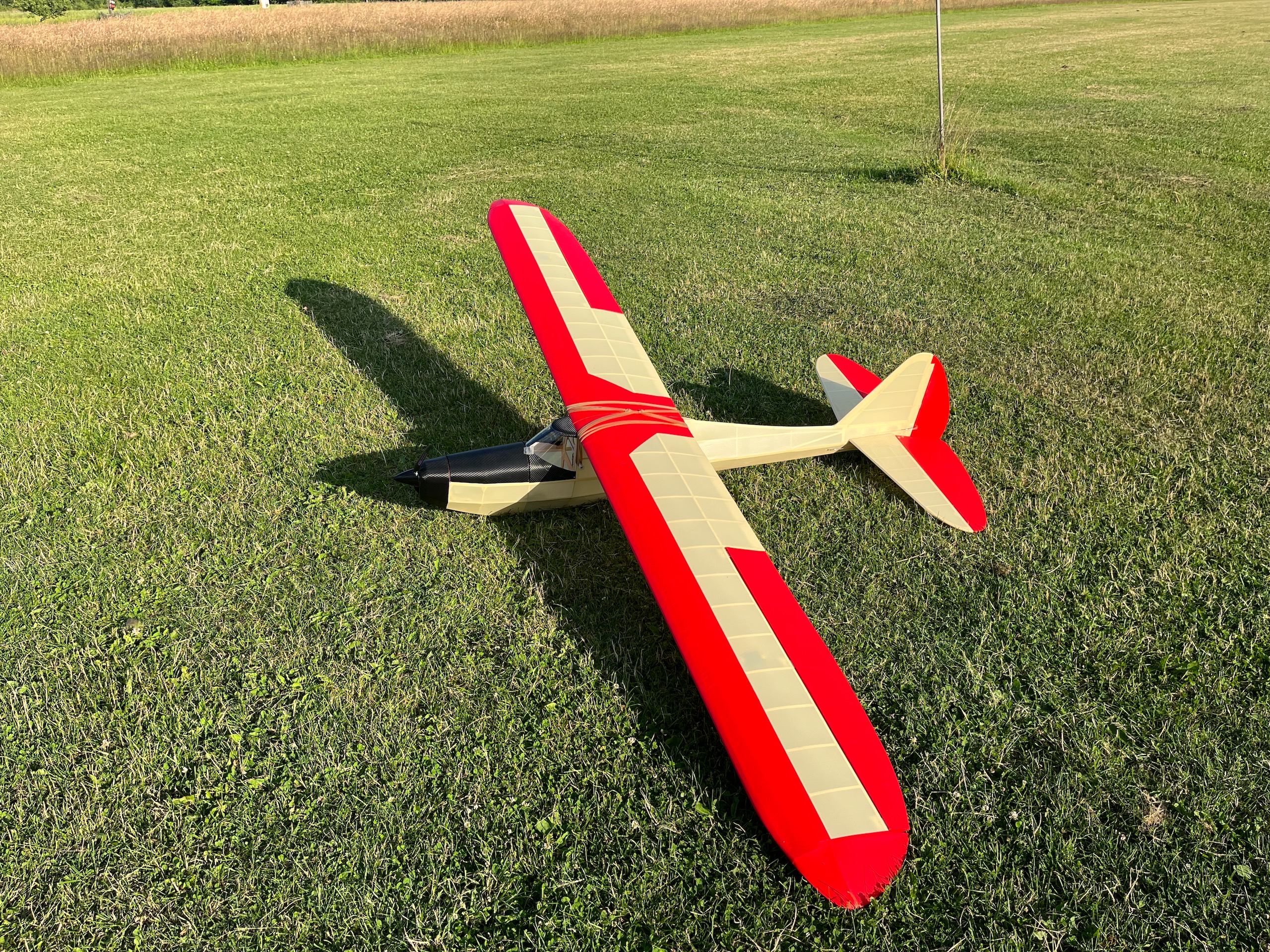

Oblatany w 2022 Sinbad w wersji 3metrowej z lotkami i silnikiem :)

Profil :)
IMG_1251.jpeg [ 2.67 MiB | Przeglądany 10966 razy ]

inna fotka :)
IMG_1633.jpg [ 2.96 MiB | Przeglądany 10966 razy ]

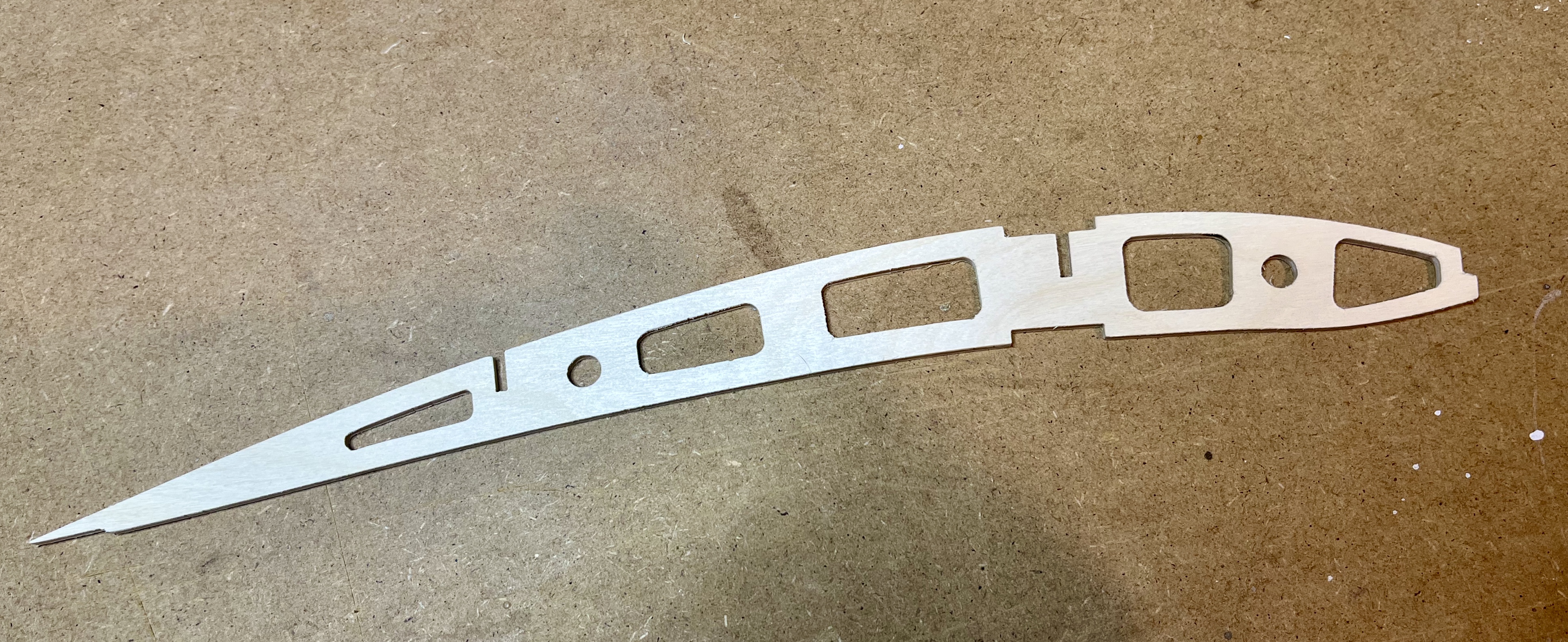

Przeglądałem kilka relacji z budowy tego modelu i Twoja podobała mi się najbardziej , jaki samo wykonanie modelu. Wycinanie elementów na frezarce CNC bardziej do mnie przemawia.
Czy programy których używasz Dev .... pomogły tylko w przerysowaniu planów czy także w zaprojektowaniu struktury modelu , wielkości ... wycięć we wręgach?
Czy konieczne jest zrobienie tak dużych lotek ?
Zidentyfikowałeś profil, czy tylko go obrysowałeś ?
Pozdrawiam ... .
Pozdrawiam ... .
Też wole frezowanie, brud cięcia lasera mi się nie podoba.
Profil obrysowałem, nie modyfikowałem, to oryginalna wersja.
Program DevFus pozwala projektować kadłuby pół-automatycznie.
Ale ja używam tylko devWinga do skrzydeł i devCada do rysowania ręcznego reszty. Do devFusa kiedyś podejdę :)
Lotki sa duże bo on lata powoli, małe w takim przypadku są z reguły nie wystarczające.

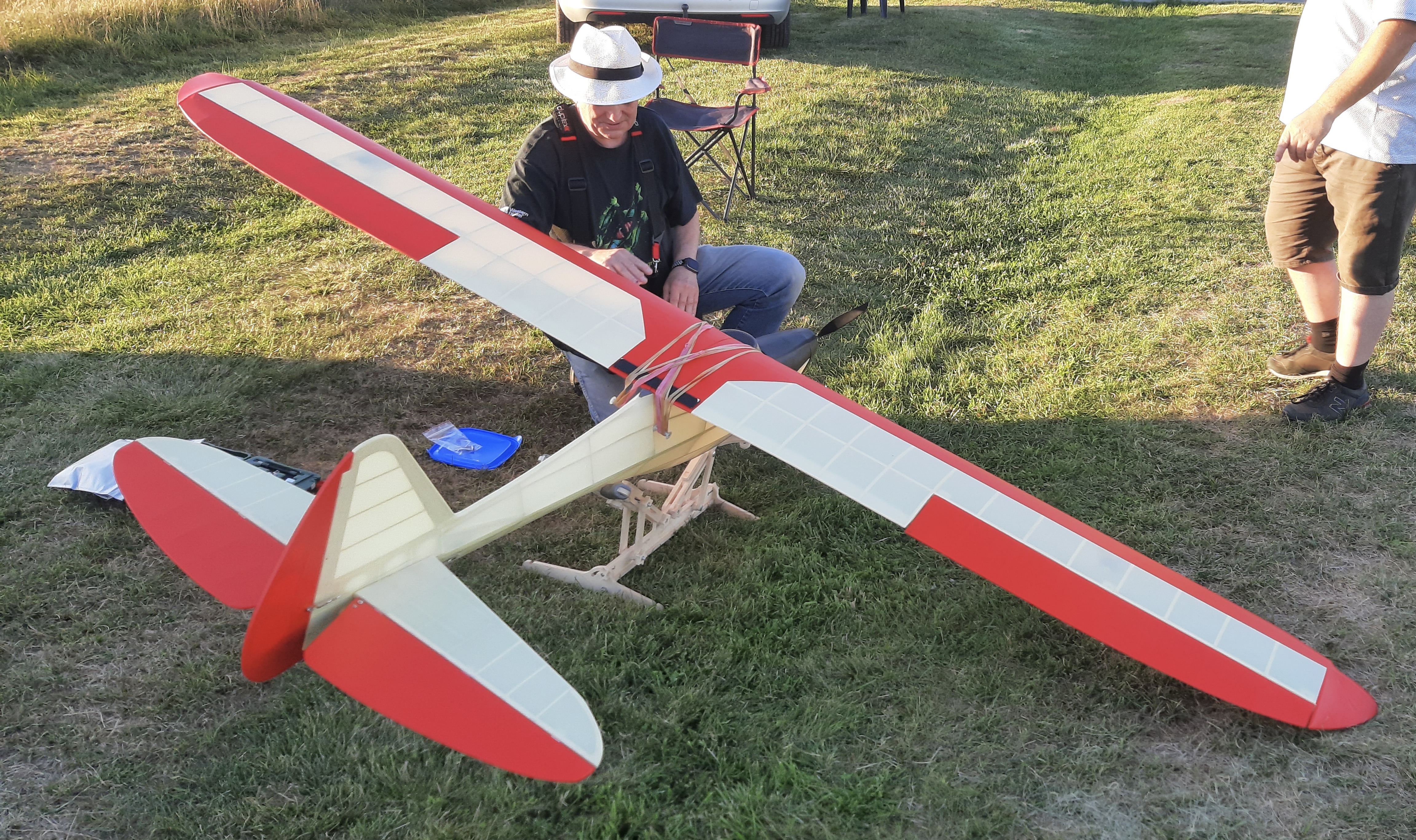

modelpiotrek pisze:
Pytanie do założyciela tematu - czy Sinbad fizycznie powstał ?
Zrobiłem go w technologii styro, z innymi profilami. Najładniejszy mój model jaki zrobiłęm , ale latać ....nie chciał .
Dałem wznios 3 st. + lotki, na które w ogóle nie chciał reagować. Potrafił się nagle zwinąć w korek i ....gleba.
Nie rozgryzłem go do końca .
Skrzydła przeciąłem , dąłem wznios 6 st. i zaczęły latać na innym kadłubie , ale też nie rewelacyjnie.
Model na tyle mi się podoba, że pewnikiem go zrobię ale na oryginalnym profilu i konstrukcyjny, bez lotek
Ostatnio zrobiłem dwa modele sterowane tylko sterem kierunku i wysokości ... i o dziwo - dla mnie - da się tym latać ... ;-)
