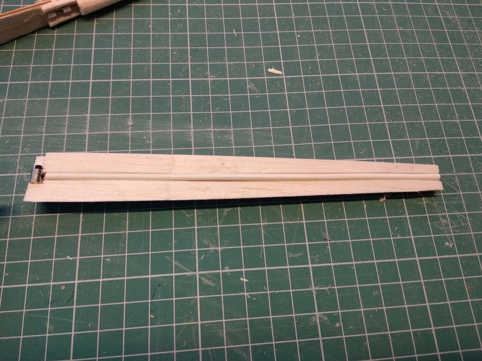

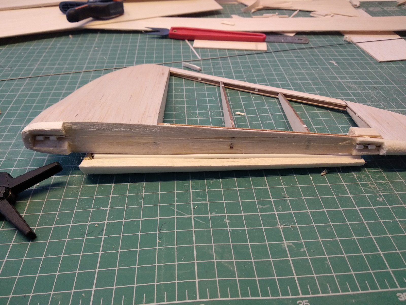

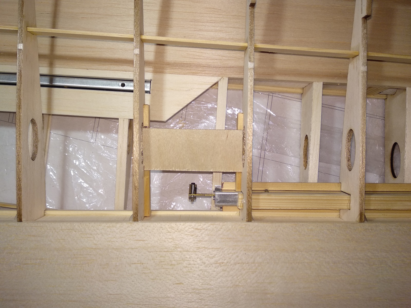

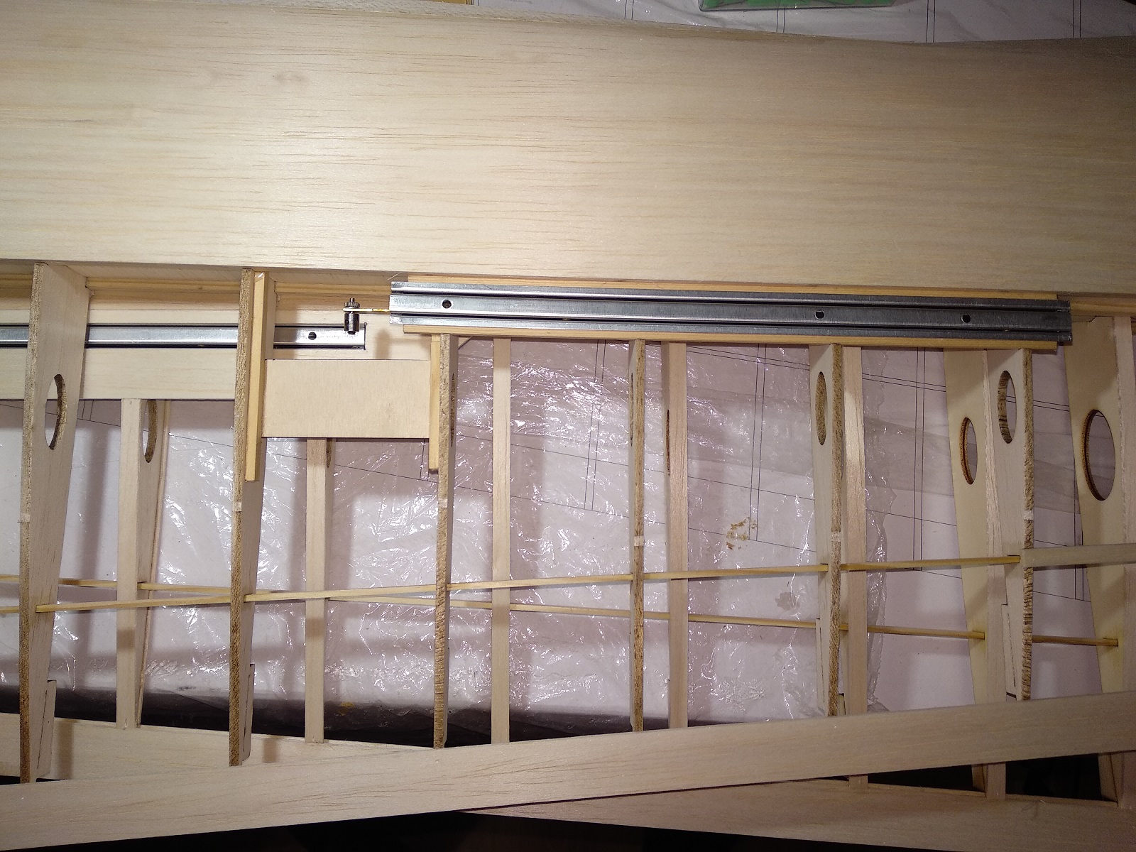

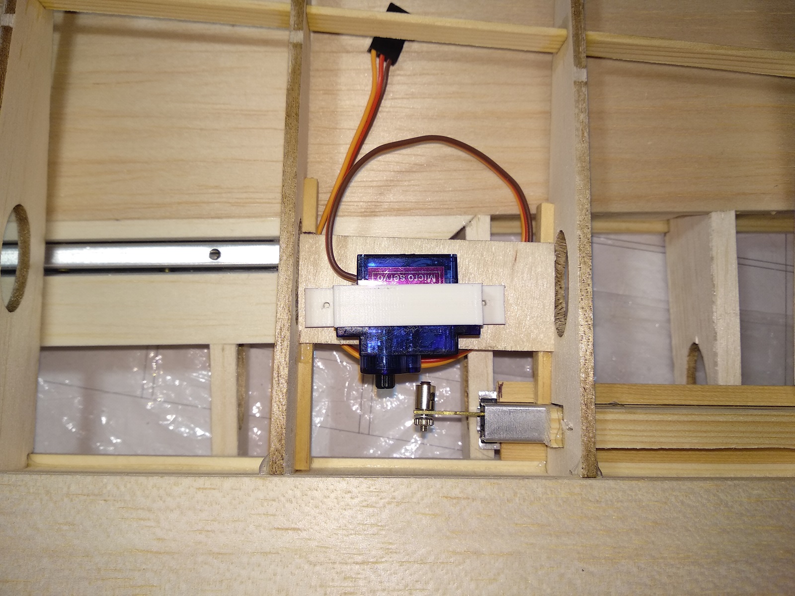

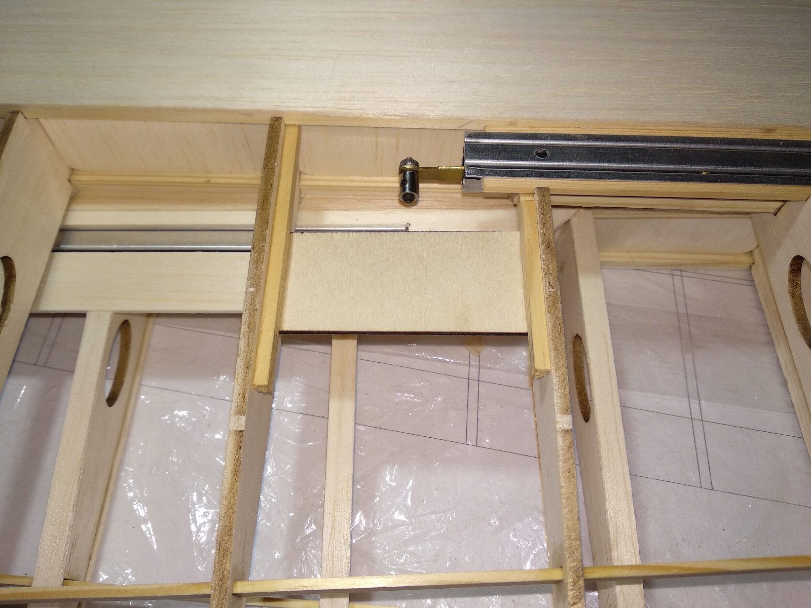

Jedno skrzydło dokańczam, a drugie szykuje do uzbrojenia w serwa (nie, to nie znaczy, że jest już gotowe ;) :lol: )
Powstała taka półka:
IMG_20200210_210531.jpg [ 612.46 KiB | Przeglądany 10385 razy ]
IMG_20200210_210539.jpg [ 531.78 KiB | Przeglądany 10385 razy ]
IMG_20200210_210556.jpg [ 618.65 KiB | Przeglądany 10385 razy ]

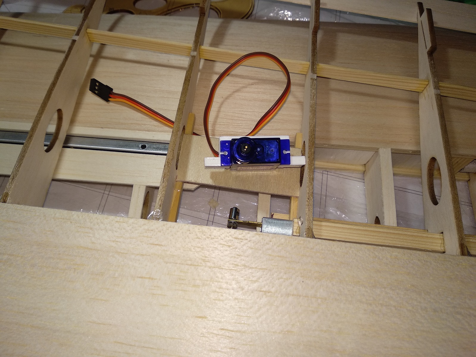

Do której tak mocowane będzie serwo:

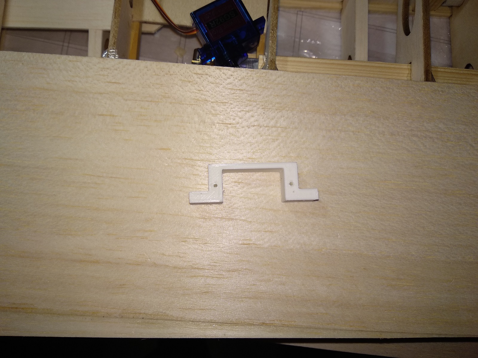

O takim uchwytem:
IMG_20200210_210658.jpg [ 536.81 KiB | Przeglądany 10385 razy ]
IMG_20200210_210706.jpg [ 570.76 KiB | Przeglądany 10385 razy ]

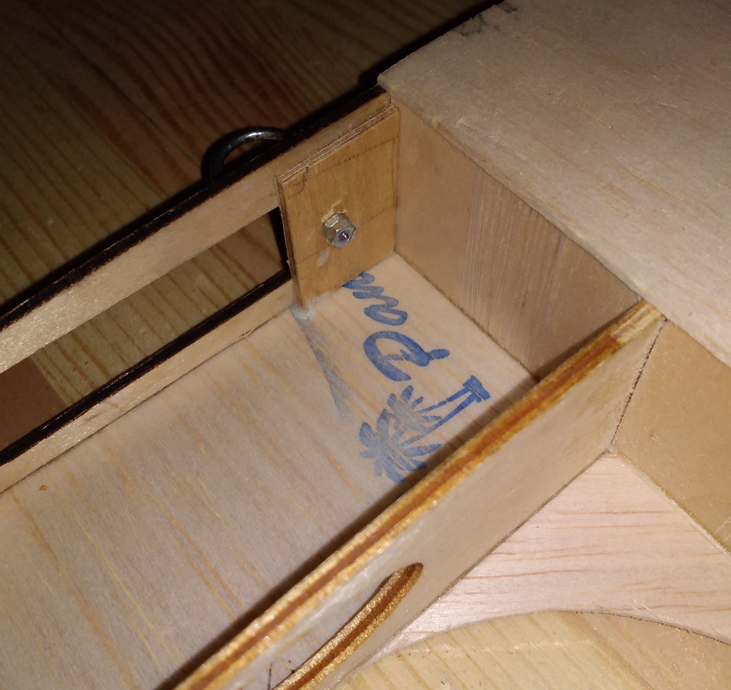

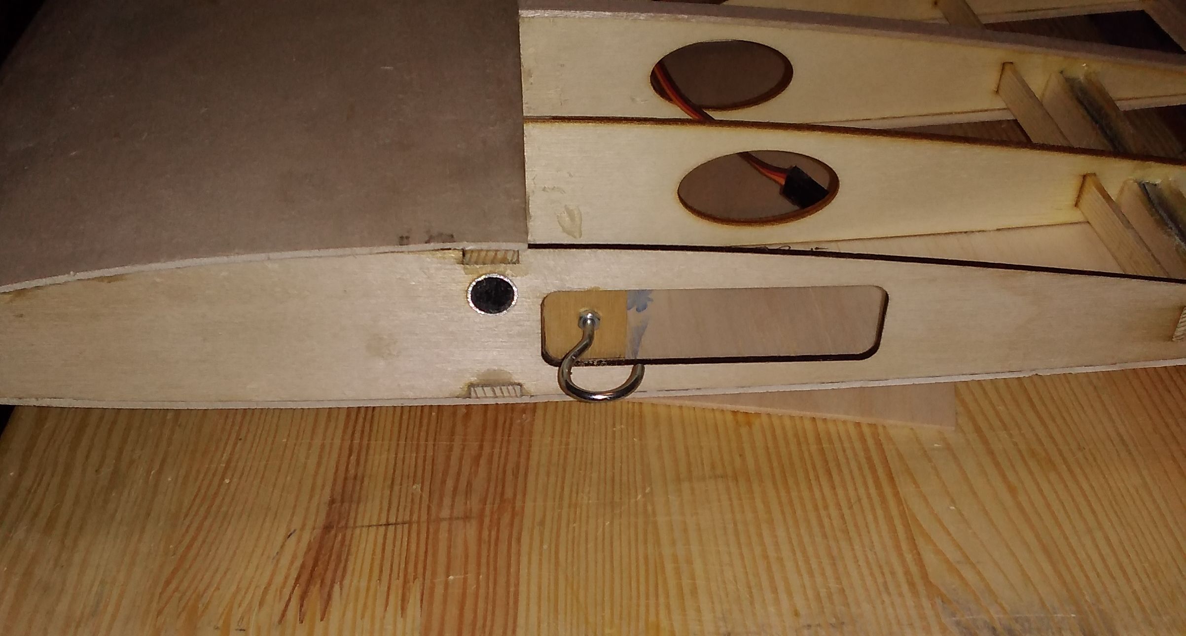

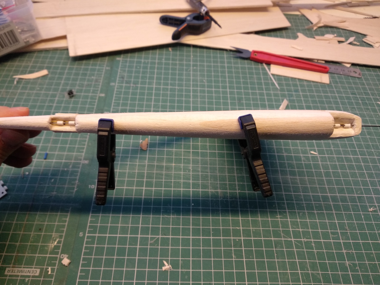

U mnie skrzydła gotowe, no prawie, jeszcze górne kesony. Wykonałem taki drobiazg, ale jakże istotny, materiał to: kawałek sklejki lotniczej 3mm, szprycha rowerowa nierdzewna, nakrętki M2 i kropla supergluta, tak na wszelki wypadek ;) haczyk jest ruchomy.
img_20200214_181115.jpg [ 458.31 KiB | Przeglądany 10337 razy ]
img_20200214_181000.jpg [ 296.45 KiB | Przeglądany 10337 razy ]

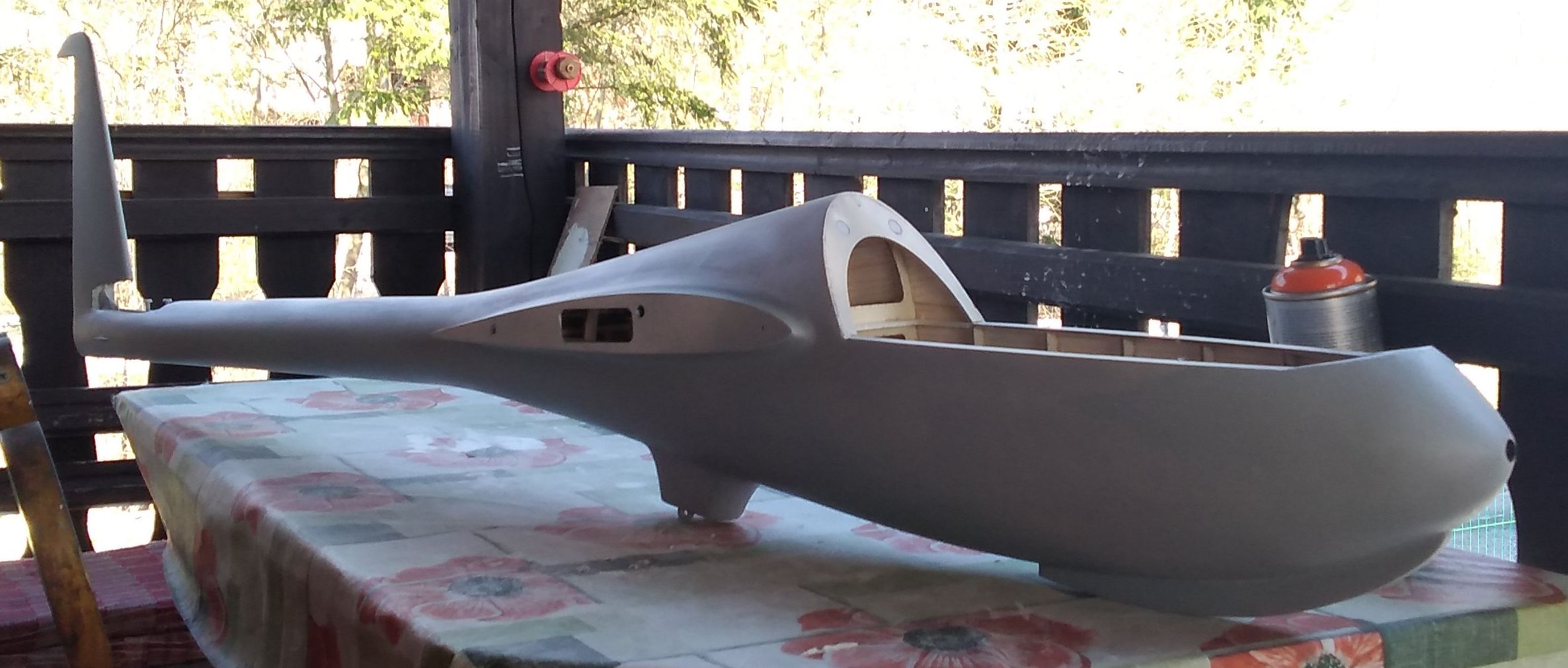

Pogoda jaka jest, każdy widzi ;) kwarantanna też sprzyja "modelarzeniu" :lol: więc po mozolnym szlifowaniu, wyszedł całkiem ładny kadłub, moim subiektywnym zdaniem oczywiście :lol:
Pomalowałem podkładem, wyszło parę drobnych dołków, tudzież zacieki z farby :evil: ale to już mały pikuś :lol:
Kadłub w takim stanie waży 660g.

Post: 3 kwie 2020, o 15:01
Nabiera kształtu ta Pliszka, waga kadłuba wydaje się dość dobra, gratulacje z postępów :)

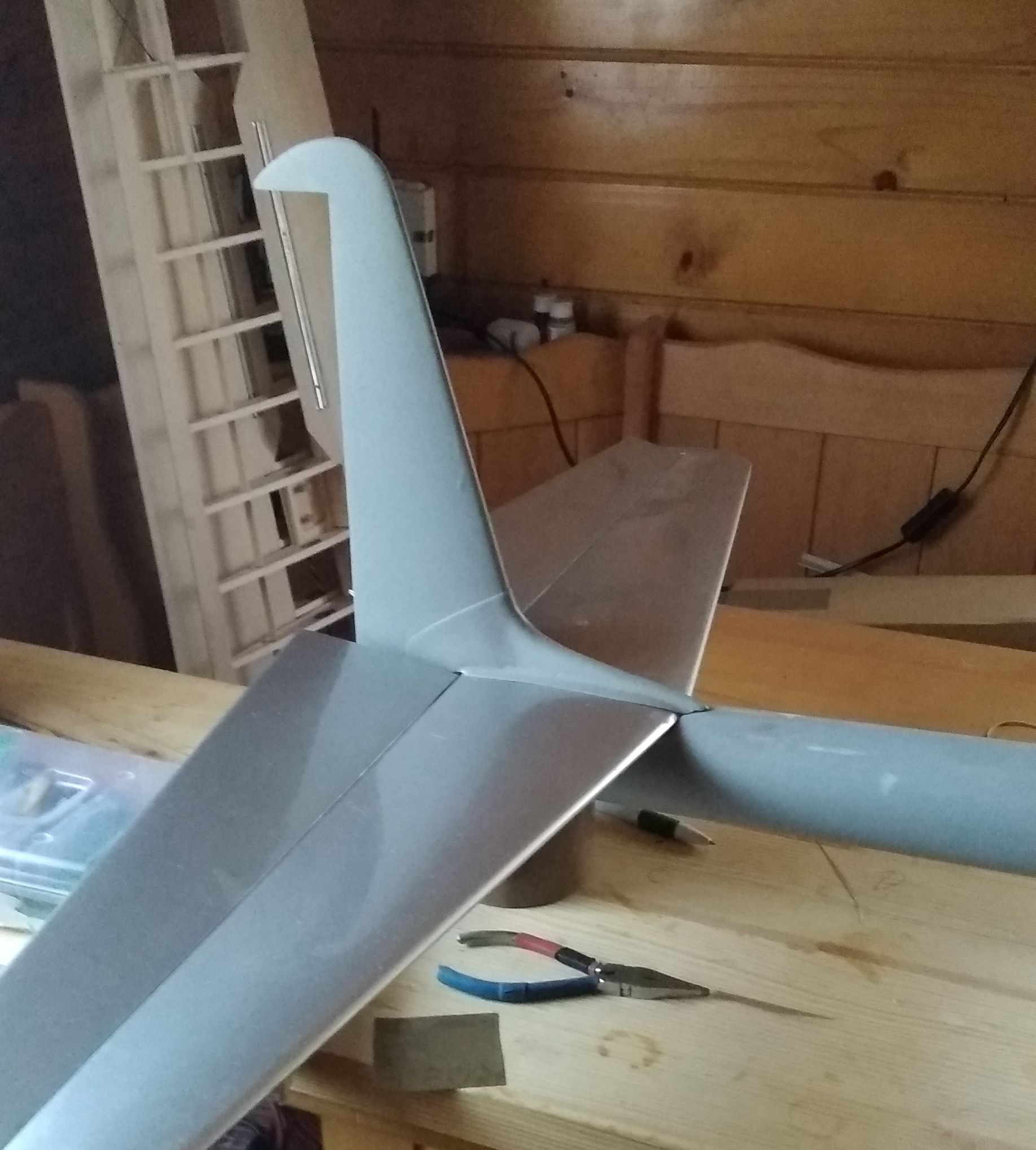

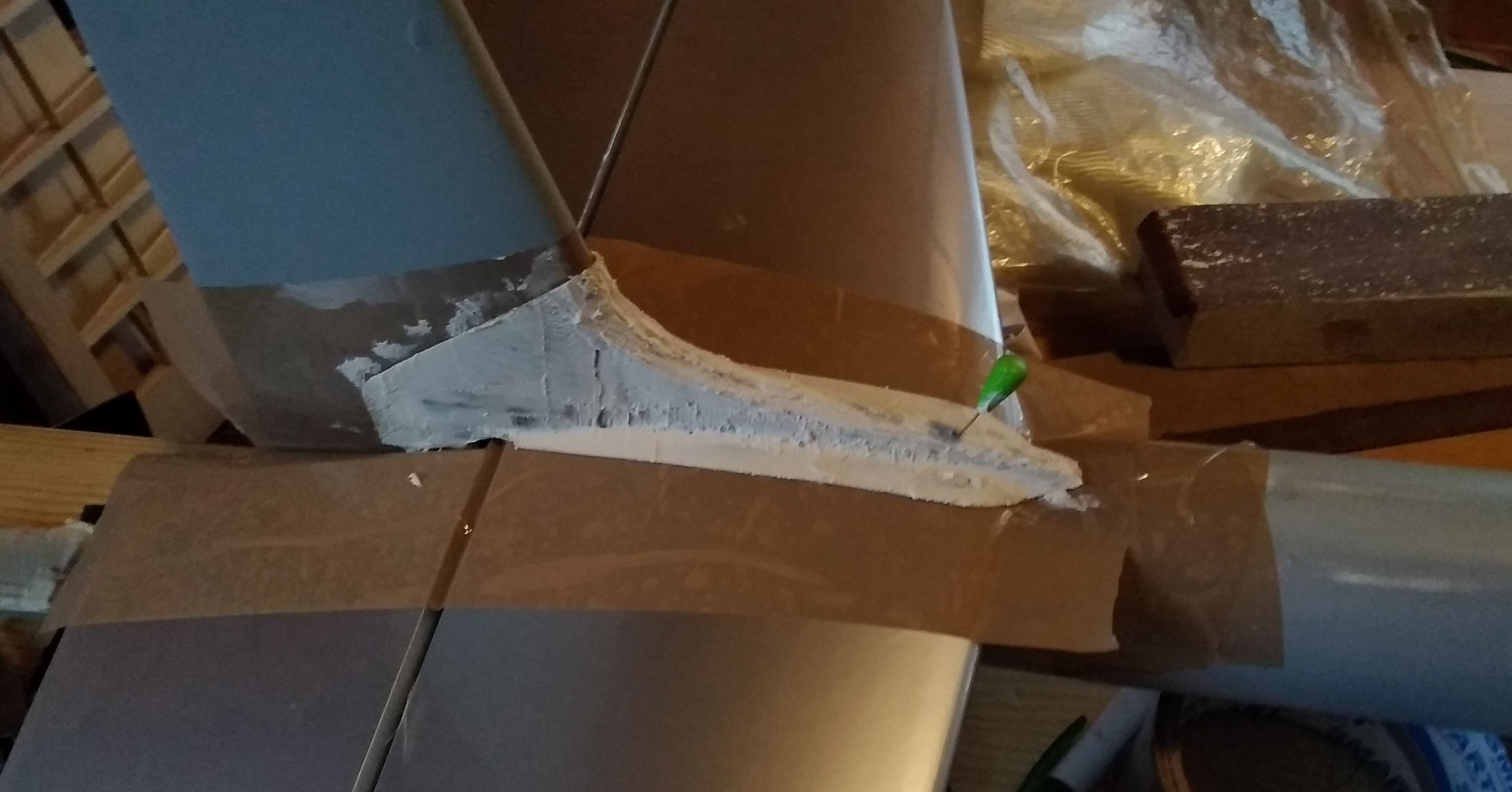

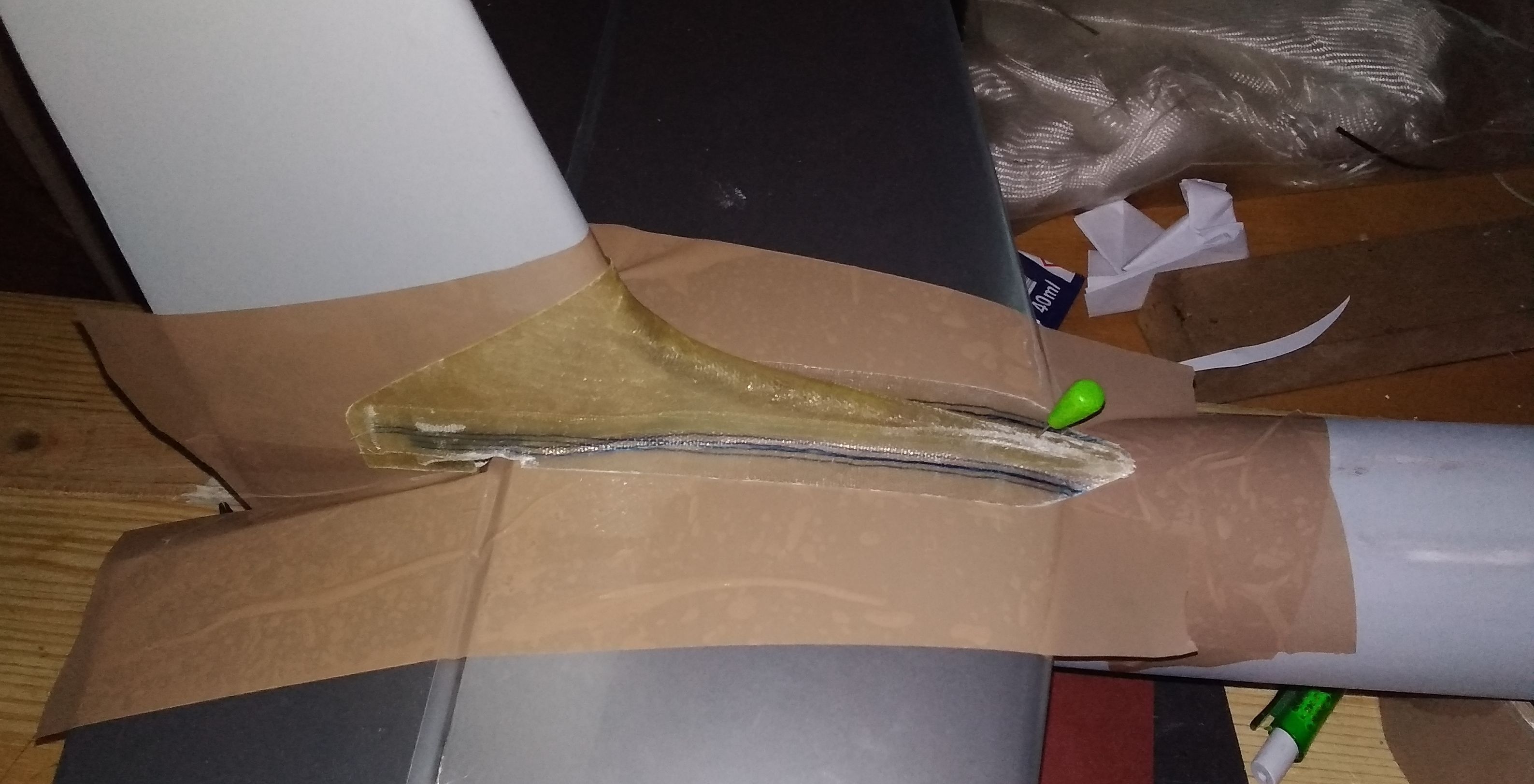

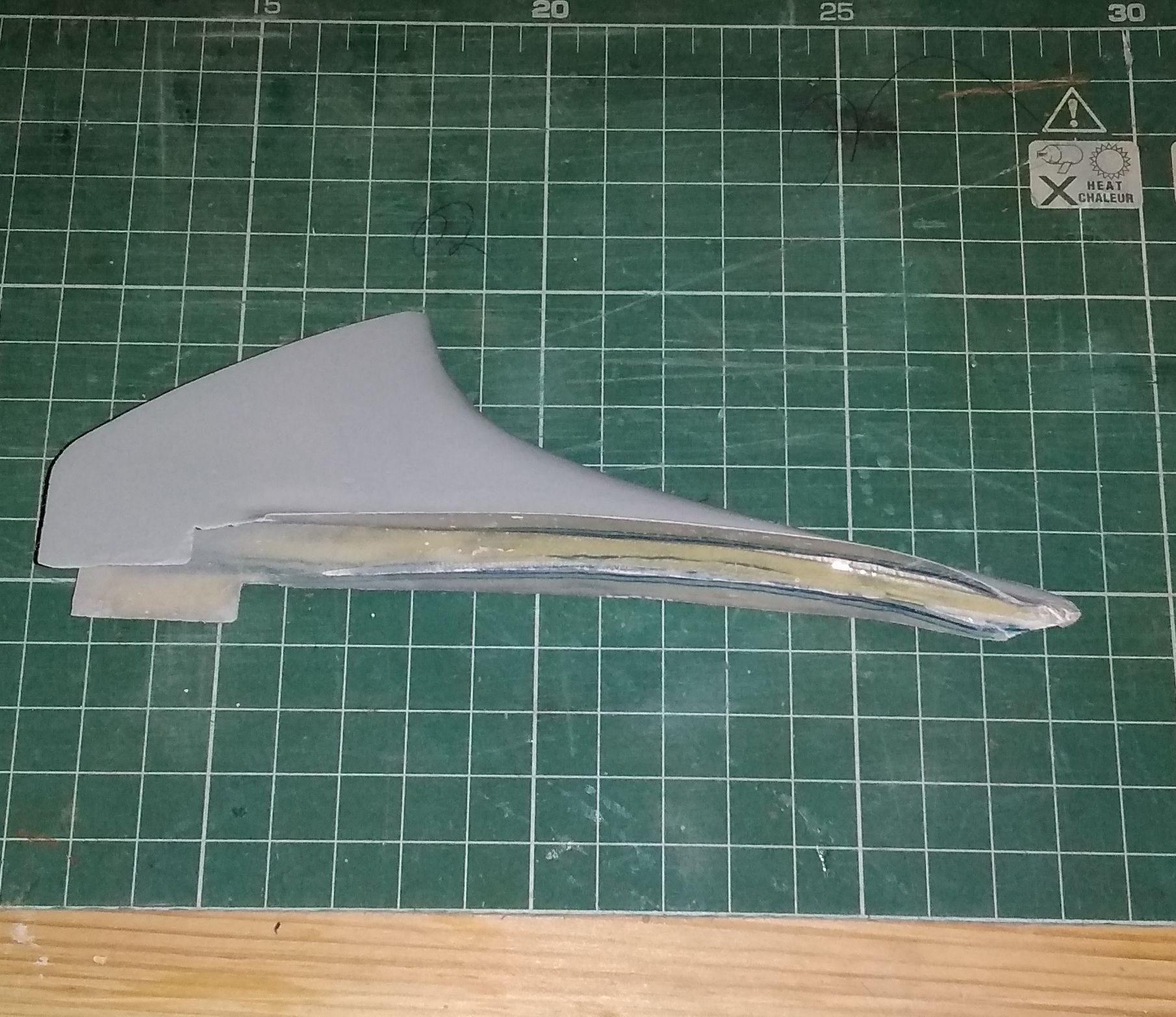

Mój prototyp nie jest tak zaawansowany jak u kol. Stefana, dokańczam każdy z elementów i przygotowuje kadłub do laminowania.
Tak sobie opracowałem zawiasy SK.

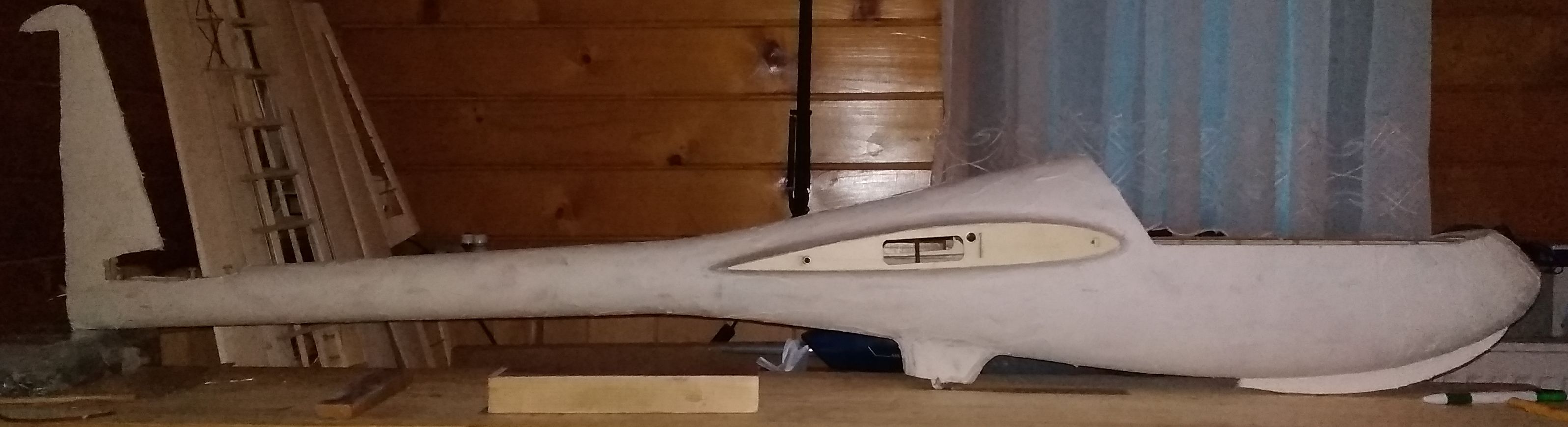

U mnie dalszy ciąg budowy:
Tkanina 160 jedna warstwa, plus taśma szklana 110 dwie warstwy (boki i poziomy, wyszedł kątownik) potem szpachla, mozolne :evil: szlifowanie, i efekt niezły, jak mniemam:
