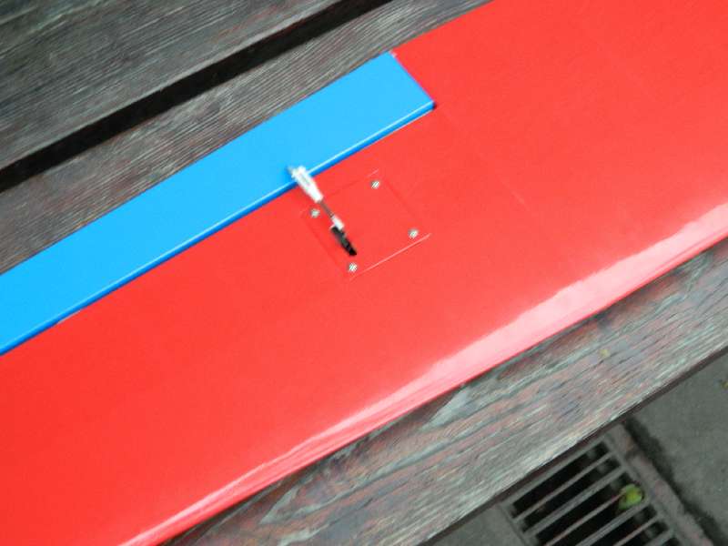

Podczas dość intensywnej eksploatacji szybowca, powychodziły różne niedomagania, szczególnie elektroniki, głównie serw. Dzisiaj wymieniłem Corony 929 w lotkach na TowerPro MG90 - podobno 2,2 kg!. Corony dostały olbrzymich luzów, nie polecam ich. Dorobilem również nowe klapki zasłaniające sewa lotek. Kultura pracy tych MG-90 pozostawia dużo do życzenia, ale zobaczę w jakim będą stanie po kilku tygodniach eksploatacji. HS-81 - na sw i sk - niezmiennie ciche, bez luzów :) , odwalają swoją robotę jak należy, bez narzekania czy innych strajków :lol:

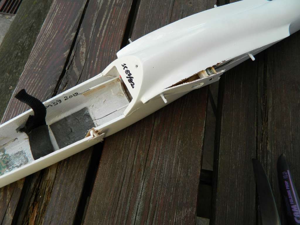

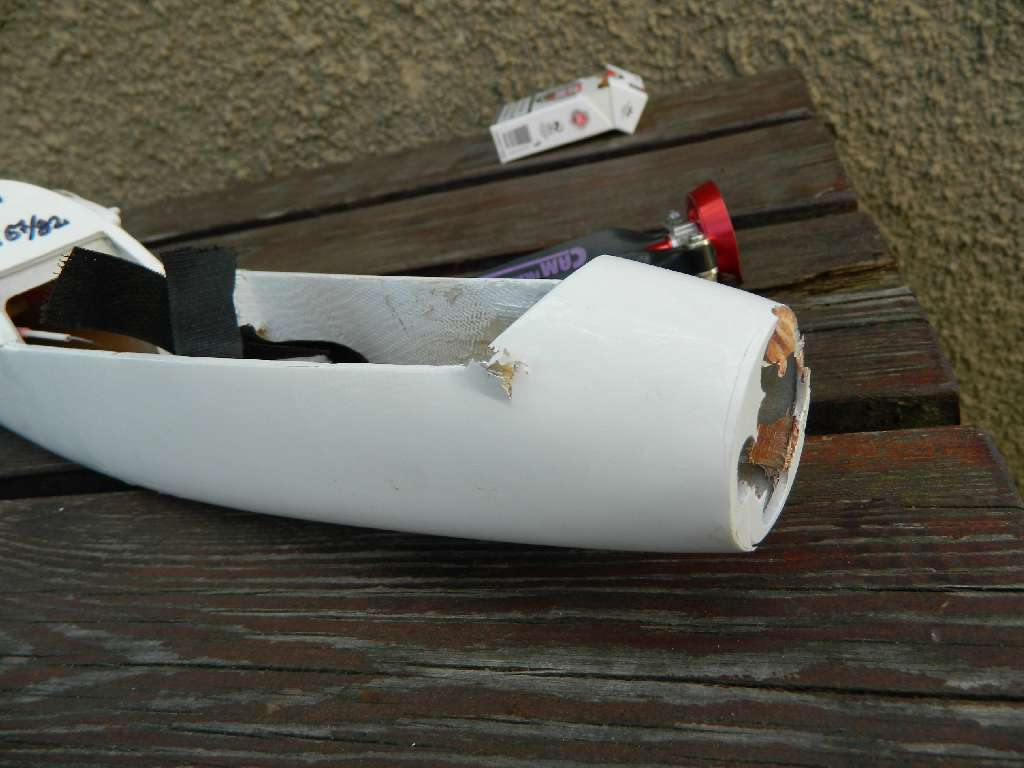

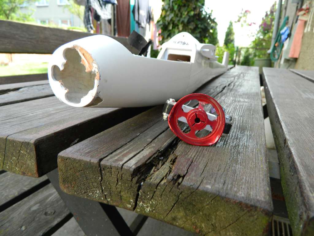

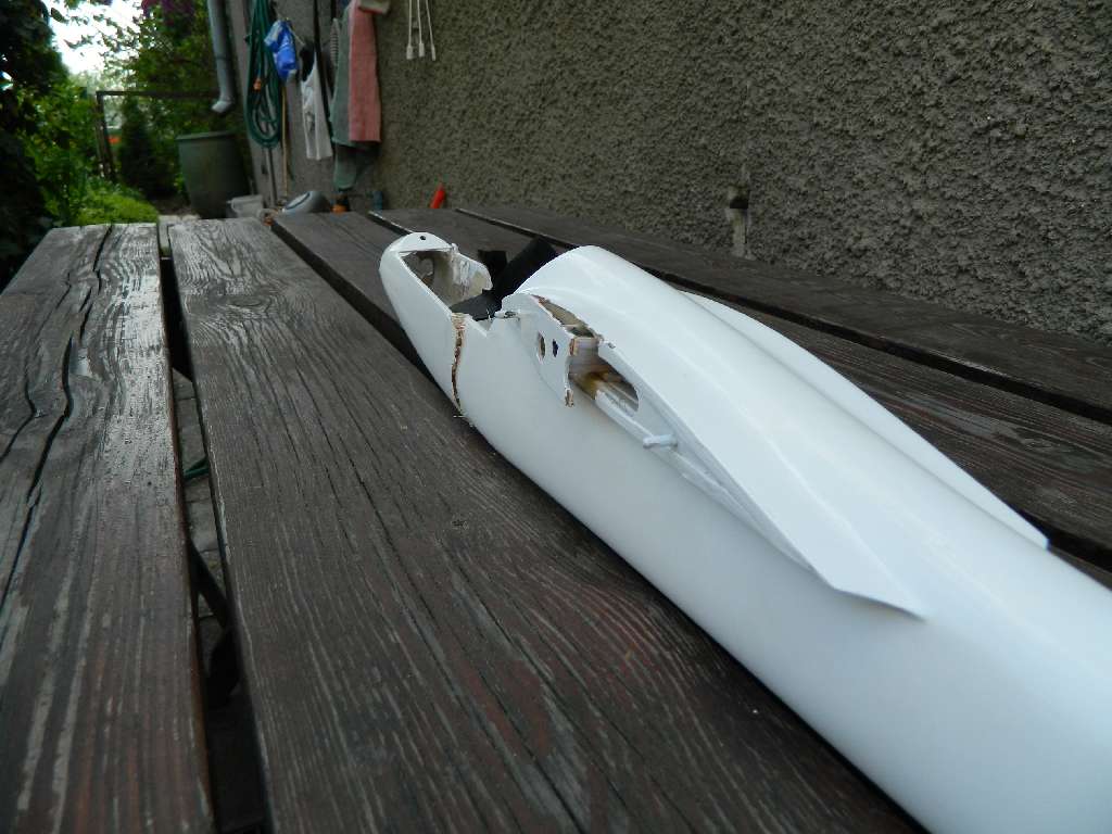

Niestety 16.05.2013 okazał sie ostatnim dniem eksploatacji "39-tki" w takiej postaci. Zaraz po starcie przestało działać serwo lotki, nie było czasu ani wysokości, aby adekwatnie zareagować na sytuację.....uderzenie w ziemię, pionowo z wys ok 3 m. Wszystkie uszkodzenia są na zdjęciach, oczywiście łącznik stalowy uległ zgięciu. Płaty i cały tył kadłuba bez uszkodzeń. Nie wiem w jaki sposób projekt się odrodzi, myślę nad zbudowaniem nowego kadłuba, bogatszy o doświadczenia z eksploatacji dotychczasowego. Napewno pomęczę Was jeszcze tym modelem, to jeszcze nie koniec projektu :)

No popsułem :oops: Haesy nie zawiodły, zawiodły chińskie przedłużacze do serw, a dokładniej konektory....takie są ostateczne wnioski komisji badań wypadków lotniczych....dlugo by pisać, ale jak zwykle był to zlepek kilku przyczyn, gdzie najważniejszą było ..... "rozkalibrowanie" wtyczek.....szkoda, bo model był fajny ;)
