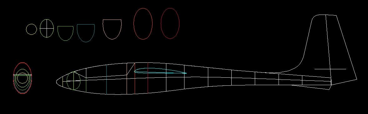

Jednak tym ostatnim kształtem znowu zbliżasz się do koncepcji klasycznego szybowca ADW.
Zmiany są niewielkie, powiedzmy, tylko jakieś 2-3 cm w rzucie z boku na wysokości i 2 cm z góry na szerokości. Może to już takie moje zboczenie, ten kształt, ale staram się aby obrysy grały ze sobą, były płynne, cokolwiek to znaczy.
Kumak 3 prototyp będzie na profilu SB96, czyli wybitnie akrobacyjny :P
Yszek pisze:
Skrzydła bym zmienił na kształt słabego trójkąta

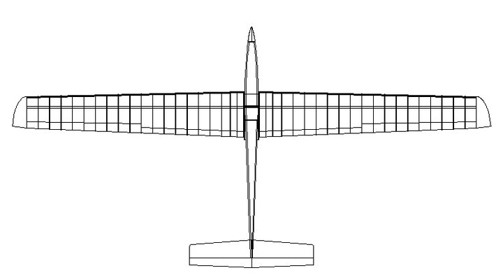

Pewnie chodzi o trapez ;) Oczywiście, kadłub szybowca będzie przystosowany do dwóch par płatów......drugi komplet na SD7037 /żeberka już wycięte/, trapezowe, o większej rozpiętości :) Dołączam mały zrzucik z cada ;)

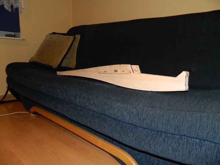

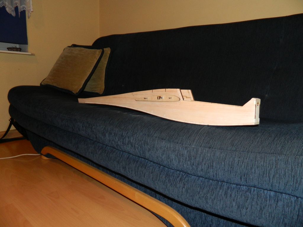

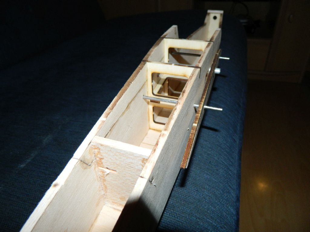

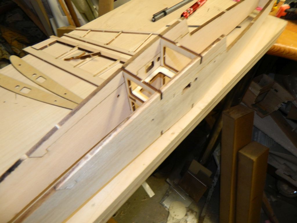

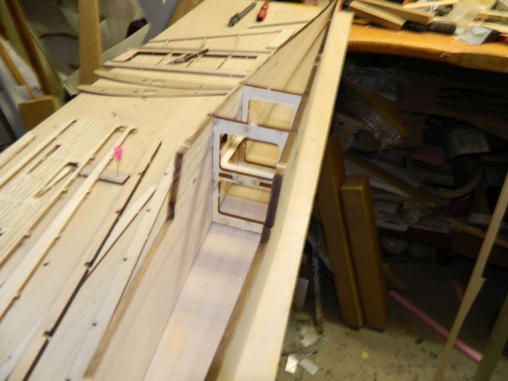

Odebrałem wycięte elementy Kumaka 3. Biorę się za składanie, pierwsze przymiarki pokazują, że wszystko pasuje. Na zdjęciach centralna część kadłuba, wręgi i część stabilizująca ustawienie boków kadłuba /balsosklejka 3 mm/.

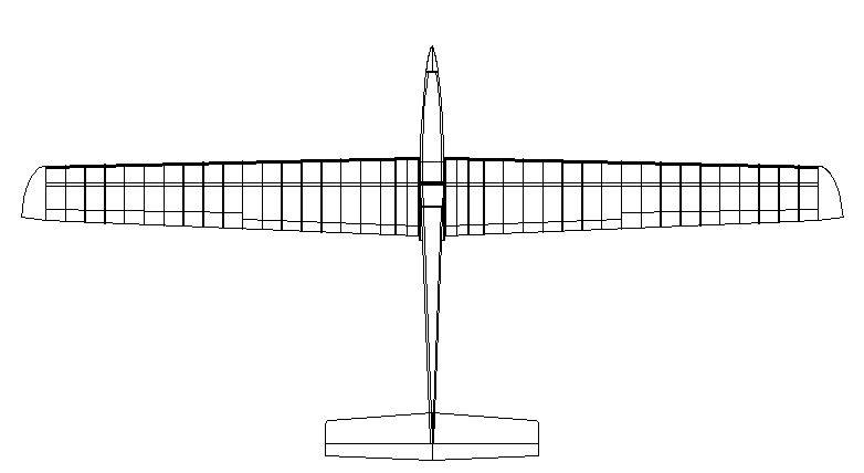

No czepiasz się, czepiasz.... :lol: , żarcik oczywiście ;) ......ale mówisz i masz. To będzie pierwsza odsłona nowego modelu ;) . Od pewnego czasu rysuję sobie coś takiego, Kumaka 2 m. Kadłub eliptyczny i powrót do kształtów usterzeń pierwszego Kumaka. Cięcie, myślę że w styczniu przyszłego roku. Będzie z napędem ;) .

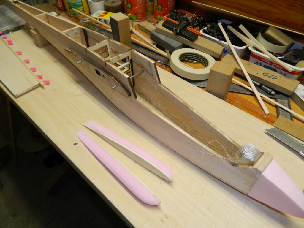

Muszę przyznać, że bardzo opornie mi idzie budowa modelu, jednak cały czas staram się coś dłubnąć, jakiś etap zakończyć albo rozpocząć ;) .
Nasz elbląski laser nie radzi sobie dobrze ze sklejką lotniczą, z różnych powodów, postanowiłem więc zrobić "wycieczkę" w stronę balsosklejki. Żebra nasadowe wycięte z tejże sklejki i sklejone ze sklejką lotniczą 1 mm....ta akurat wycina się dobrze. Dół kadłuba oklejony balsą....muszę zrobić drugi płat i odpowiednio przykleić owe żebra nasadowe, wtedy biorę się za resztę kadłuba.

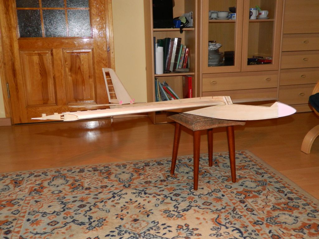

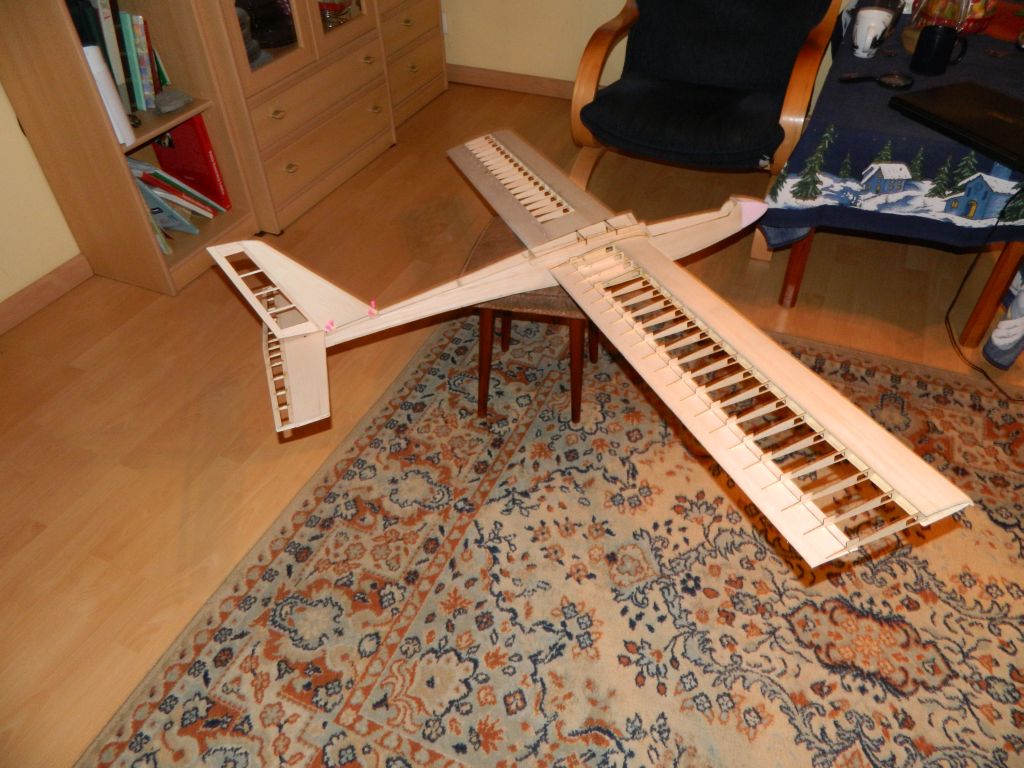

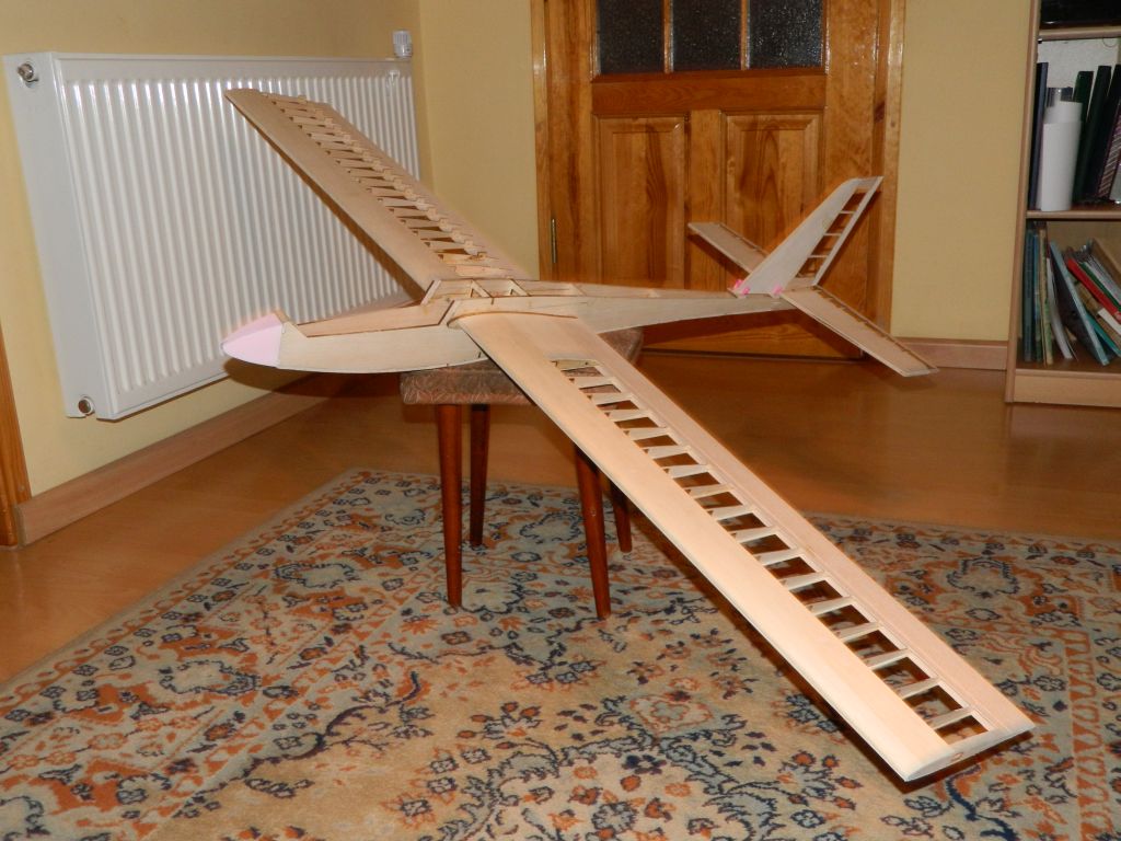

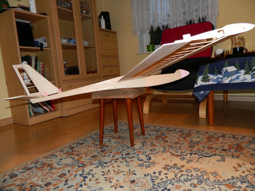

Wygląd modelu na dzień dzisiejszy :) ... zasadniczo do zrobienia została jeszcze owiewka kabiny, no i mnóstwo laminowania i szlifowania ;)

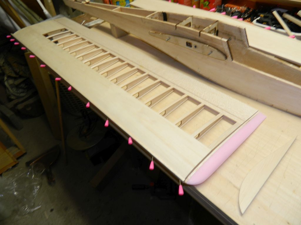

Sobota była - jest dość owocnym dniem dla modelarstwa, udało mi się dość znacznie pójść do przodu w budowie "Kumaka" :) . Zalaminowałem wnętrze kabiny i części centro kadłuba, trochę "zaszalałem z węglem", wzmocniłem wręgę główną i część kadłuba, spływową płata. Dokończyłem przyklejanie nakładek na żebra w jednym skrzydle, przykleiłem natarcia w płatach i stateczniku poziomym z balsy 4 mm, no i zrobiłem końcówki skrzydeł i płozę ogonową. W kadłubie wkleiłem podczas laminowania listwy sosnowe 4x16 jako podstawę pod hak holowniczy. Wczoraj, po długich przymiarkach przykleiłem statecznik pionowy ;) .
