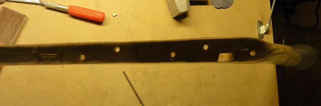

Po wstępnym wyważeniu okazało się że pakiet zasilający musi być pod skrzydłem. Za wiele miejsca tam nie ma a chciałem też wykonać zabudowaną wnękę podwozia aby brud nie leciał do kadłuba. Zamiast tego zrobiłem błotnik podwozia.
W tylnej części statecznika zrobiłem otwory wylotowe powietrza z kadłuba. Mają one powierzchnię dużo większą niż wlot na przodzie, do tego jest dochodzi wycięcie na popychacz steru kierunku więc myślę że wystarczy. Jeśli podczas lotów wyjdzie że nie - trzeba będzie zrobić dodatkowe

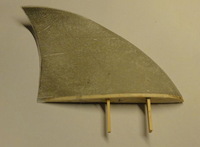

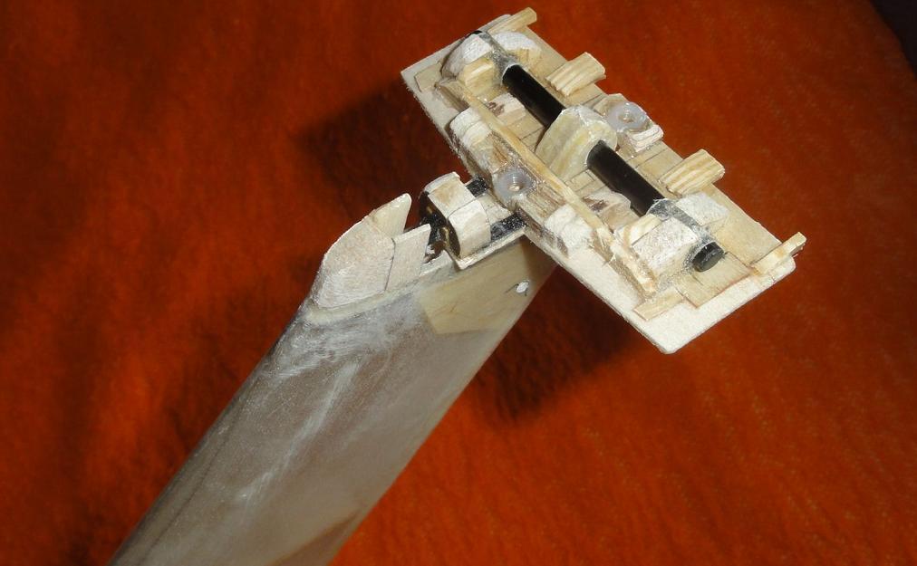

Widok na sanki statecznika poziomego. Pręt węglowy będzie na końcu przyklejony do tego "dzyndzla" ;) wystającego ze statecznika pionowego
201.JPG [ 58.29 KiB | Przeglądany 14694 razy ]

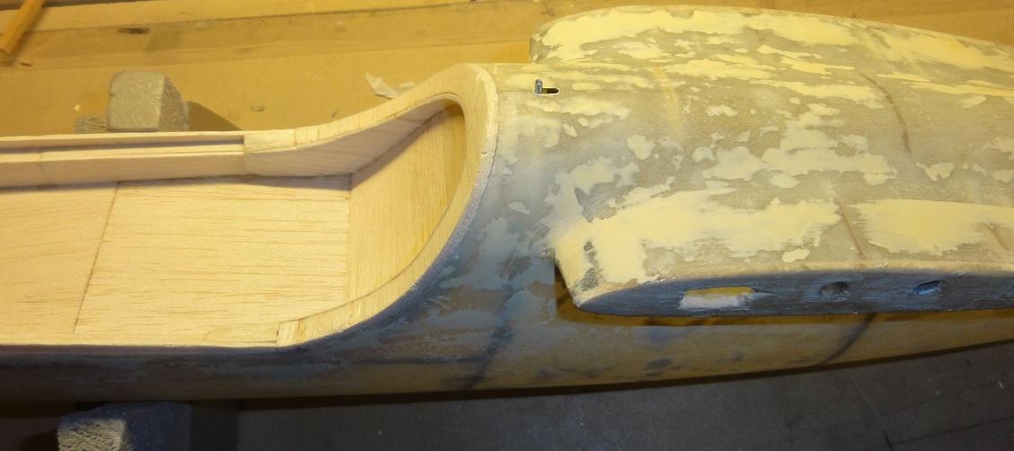

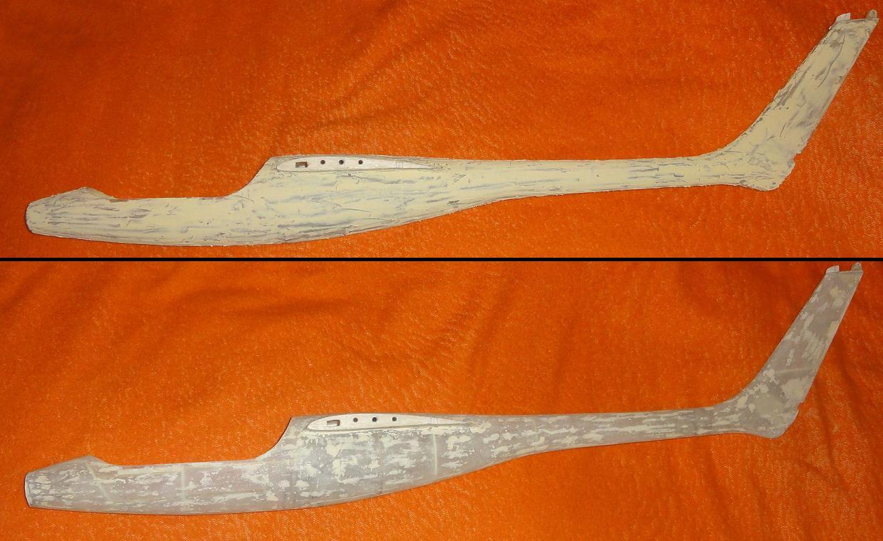

Zaszpachlowałem i wyszlifowałem kadłub. Trochę za dużo szpachli dałem i przez to mozolne szlifowanie było. No i niestety jeszcze więcej szlifowania będzie :twisted: bo nie wszędzie wyszło równo
203.JPG [ 135.68 KiB | Przeglądany 14694 razy ]

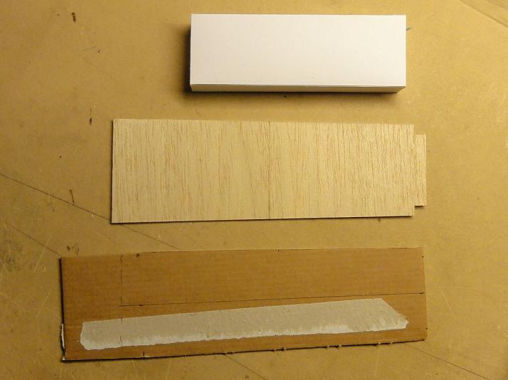

W oczekiwaniu na dostawę pakietu, wydrukowałem i skleiłem pudełko z kartonu aby wpasować je w kadłub. Za pomocą szablonu z kartonu wyciąłem balsową półkę na pakiet (jeszcze nie skończona)
204.JPG [ 36.56 KiB | Przeglądany 14611 razy ]

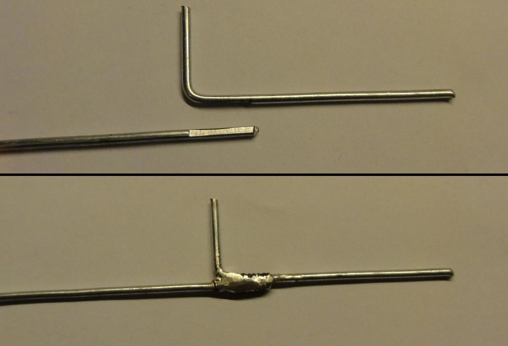

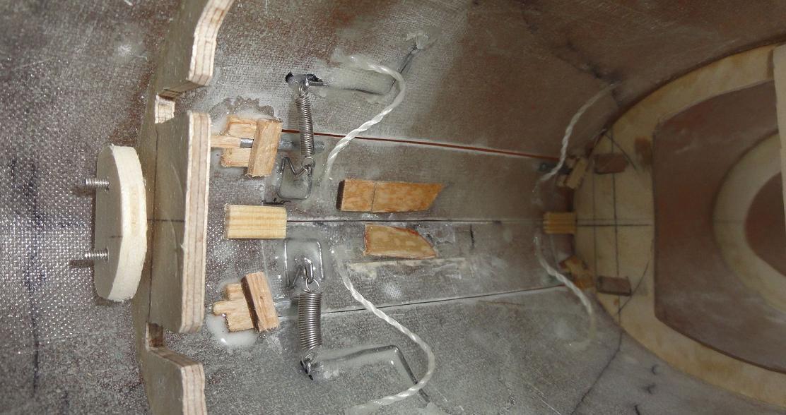

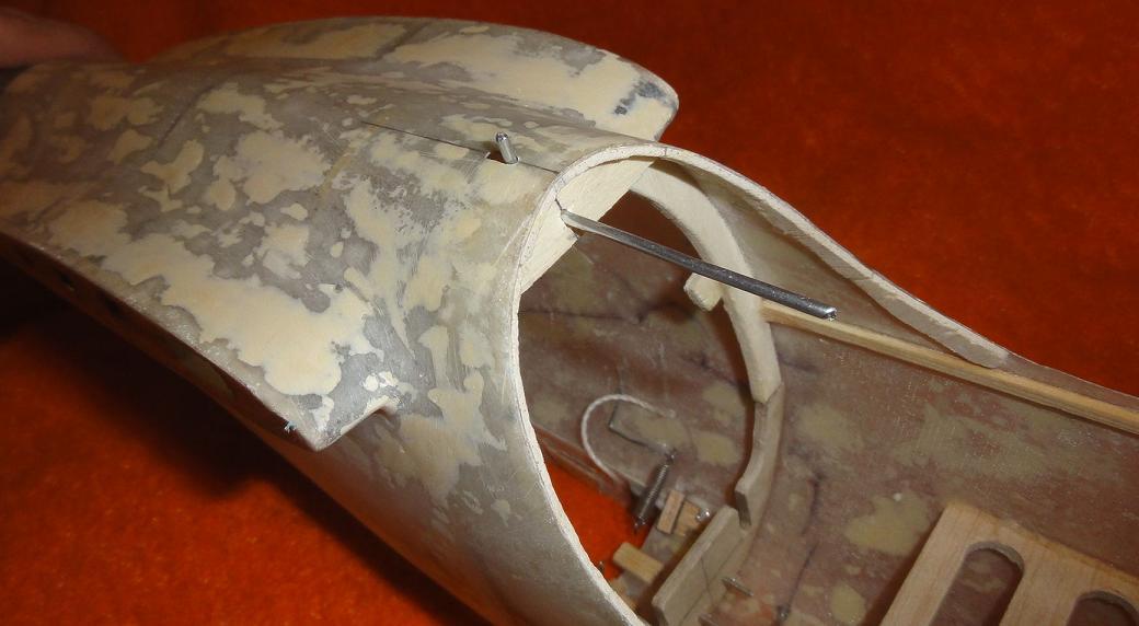

Uformowałem 2 pręty aluminiowe, połączyłem drucikiem miedzianym i zlutowałem zatrzask kabinki
205.JPG [ 40.03 KiB | Przeglądany 14611 razy ]
Następnie dorobiłem 2 pół wręgi ze sklejki i wkleiłem całość w kadłub. Sprężynkę wykorzystałem odzyskaną kiedyś z długopisu
206.JPG [ 60.52 KiB | Przeglądany 14611 razy ]

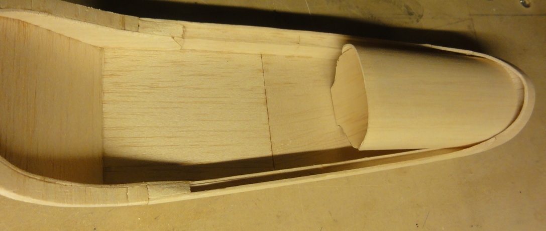

Dopasowałem zatrzask i kabinkę do niego
207.JPG [ 57.34 KiB | Przeglądany 14555 razy ]

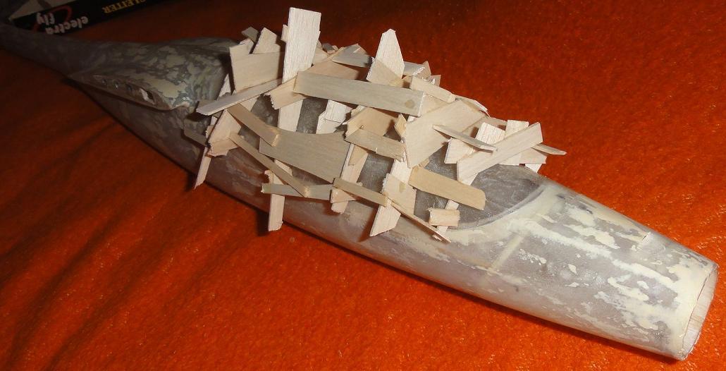

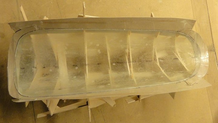

Przymocowałem owiewkę kabinki taśmą i wykonałem konstrukcję nośną z odpadów balsowych. Ma ona na celu "trzymanie" kształtu owiewki po zdjęciu jej z kadłuba
208.JPG [ 69.37 KiB | Przeglądany 14555 razy ]

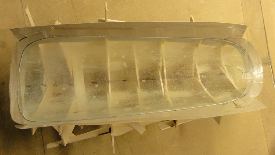

Spełniła swoje zadanie. Musi też być odpowiednio wytrzymała aby pod ciężarem gipsu nie odkształciła się. Od spodniej strony dodałem kartonowe burty na bokach a przód i tył zakleiłem taśmą klejącą. Szkoda zachodu na szlifowanie "formy" - łatwiej będzie wykończyć kopyto
209.JPG [ 47.04 KiB | Przeglądany 14555 razy ]

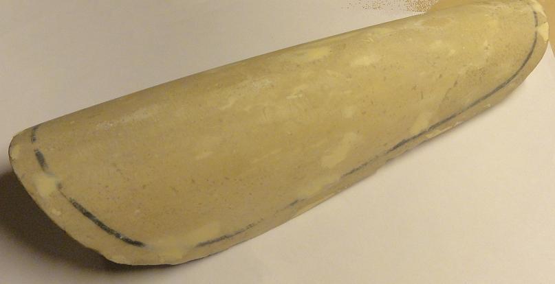

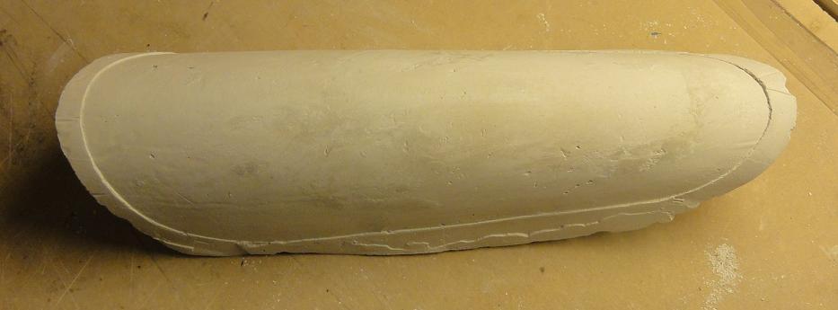

Następnie rozrobiłem gips i zrobiłem odlew. Niestety przy nakładaniu pierwszej porcji okazało się że gips jest szybkowiążący :shock: Aby nie marnować jej, rozsmarowałem jak się dało ale polecam sprawdzić czym pracujemy i pierwszą warstwę dać prawidłową - rzadką ;) Po kolejnych warstwach i stwardnieniu - otrzymałem surowe kopyto
210.JPG [ 28.73 KiB | Przeglądany 14555 razy ]
Widać na nim pęcherzyki powietrza i nierówności - na szczęście łatwe w poprawce i szlifowaniu.

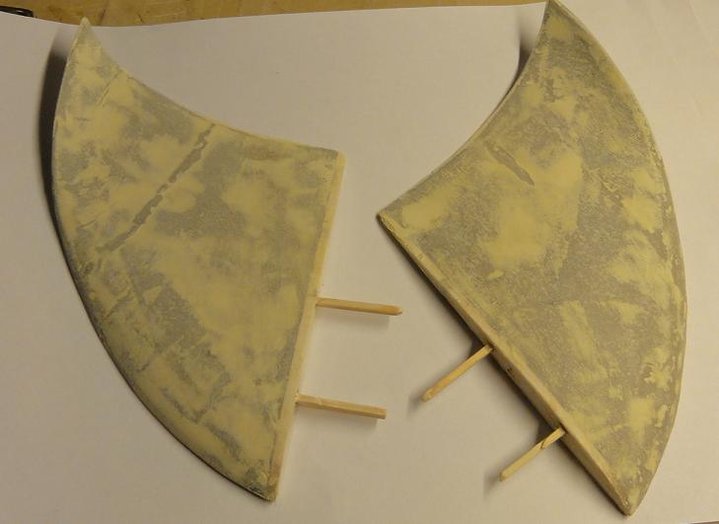

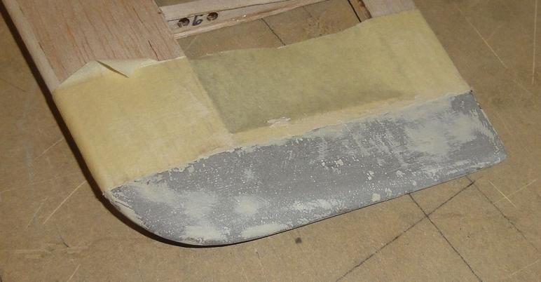

Położyłem szpachlówkę na końcówki poziomego + szlifowanie. Nie jest idealnie ale jest to kompromis między wyglądem a masą
211.JPG [ 39.53 KiB | Przeglądany 14507 razy ]

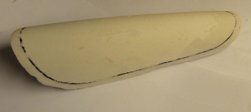

Zeszlifowałem progi i uzupełniłem ubytki w kopycie owiewki. Czarna linia wyznacza obrys owiewki

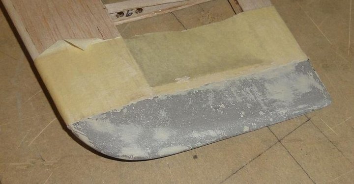

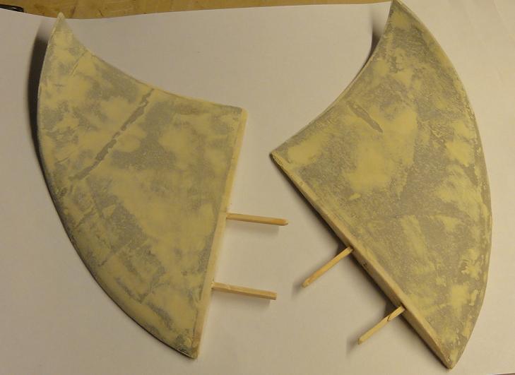

Szpachlówka na końcówki skrzydeł + szlifowanie. Robione 2x. Sprawa podobna jak przy poziomym ;)
213.JPG [ 31.87 KiB | Przeglądany 14507 razy ]

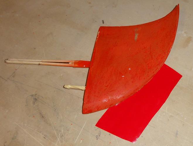

Zostały także pomalowane.Niestety po tryśnięciu sprayem, kolor lakieru nie do końca pasuje do folii :evil: (RAL 2002). Będę musiał nabyć jakiś inny lakier...

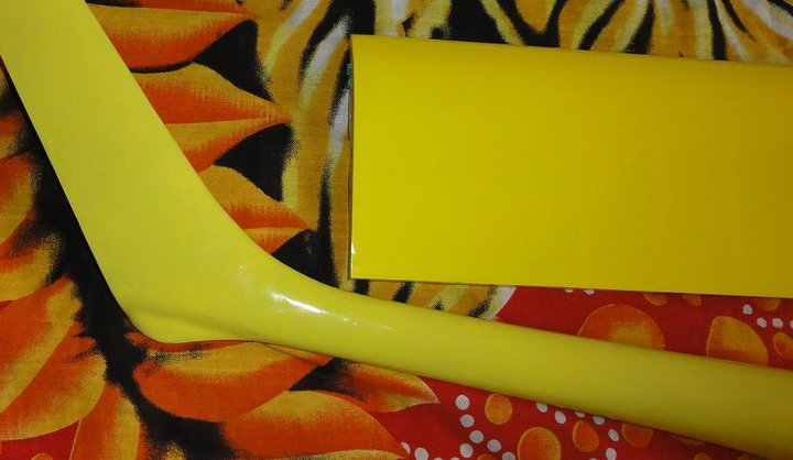

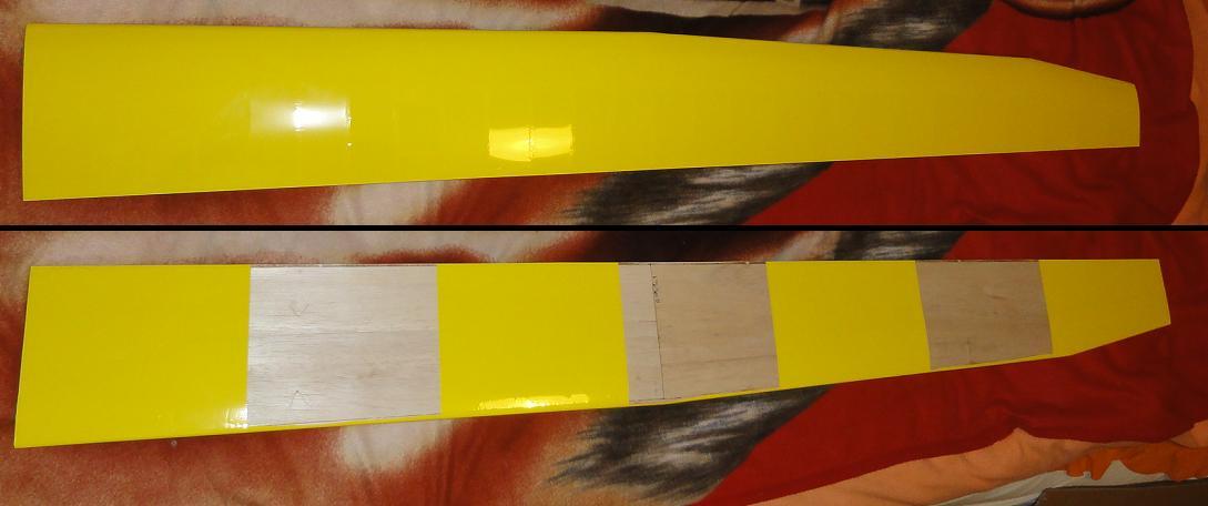

Okleiłem także żółtą folią skrzydło. Model zaczyna nabierać kolorów :D
215.JPG [ 42.8 KiB | Przeglądany 14507 razy ]

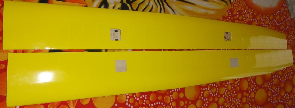

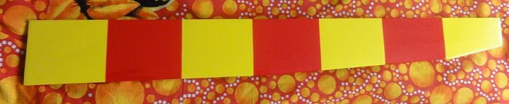

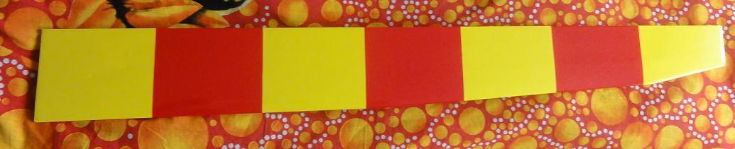

Skrzydła "doprasowałem czerwonym"
216.JPG [ 33.64 KiB | Przeglądany 14473 razy ]

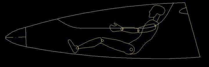

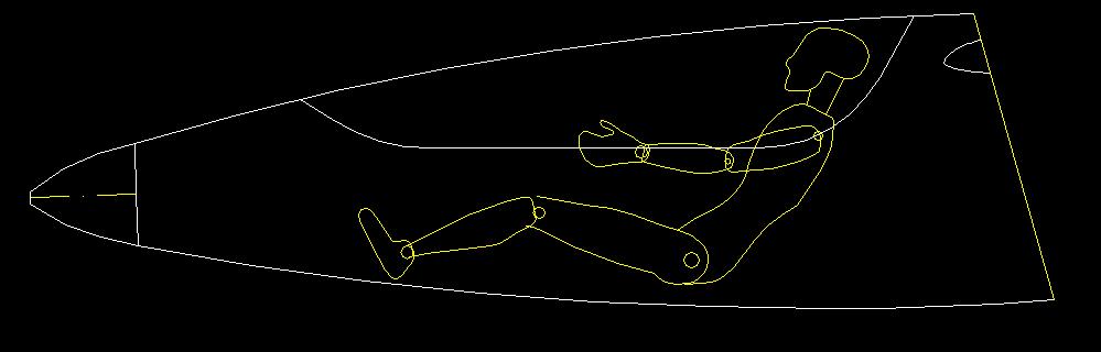

Przyszedł czas na przymiarkę do "felka" zgodnie z tym tematem. Najpierw ustaliłem wymiary felka
219.JPG [ 27.11 KiB | Przeglądany 14473 razy ]

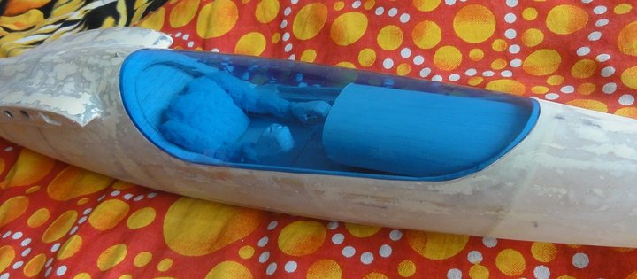

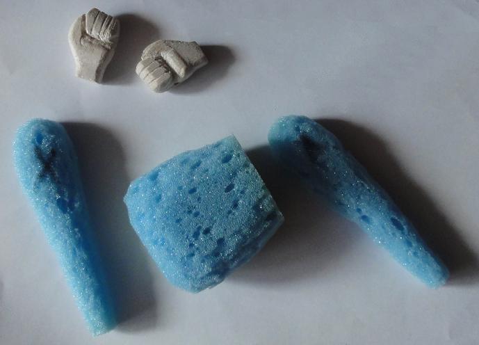

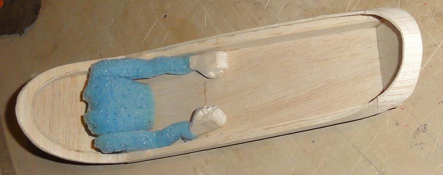

Następnie, po wydrukowaniu sylwetki (człowieka nie manekinu jak na rysunku wyżej) wyciąłem z pianki potrzebną część tułowia oraz ręce i dłonie (z balsy). Obie dłonie zaciśnięte gdyż drugą będzie otwierał hamulce. Zdolności do "modelowania" natury nigdy zbyt wysokich nie miałem więc ułatwiłem sobie nieco zadanie 8-)
220.JPG [ 31.35 KiB | Przeglądany 14473 razy ]

Poskładałem wstępnie felka. Trzeba mu ręce nieco skrócić (gąbka) bo teraz jakieś takie powykrzywiane ;)
221.JPG [ 37.98 KiB | Przeglądany 14439 razy ]

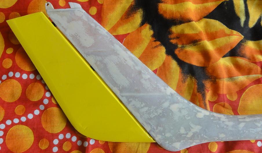

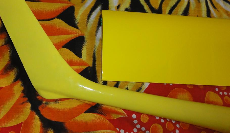

A poniżej porównanie koloru lakieru do folii. Lakier już zeszlifowany a utwardzał się jakoś dziwnie długo...
222.JPG [ 29.2 KiB | Przeglądany 14439 razy ]

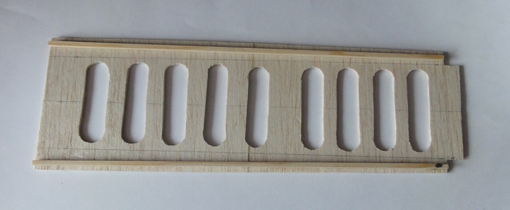

Wy-ażurowałem podstawkę półki na pakiet
223.JPG [ 95.93 KiB | Przeglądany 14409 razy ]

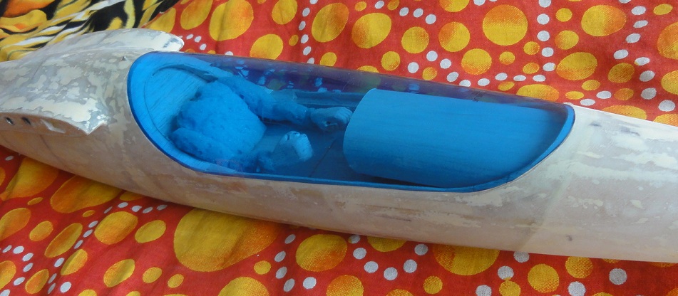

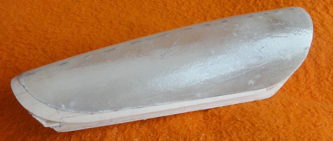

Kopyto kolejny raz pokryte żywica i wyszlifowane. Na nim, dla testów obkurczyłem butelkę PET. Kształt pasuje, mam już odniesienie aby czoło Felka nie przebiło owiewki ;)
225.JPG [ 145.29 KiB | Przeglądany 14409 razy ]

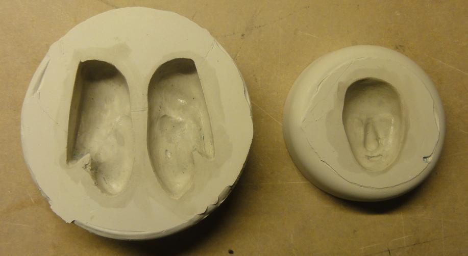

Z modeliny "wygniotłem" głowę Felka. Nie ukrywam, talentu do tego nigdy nie miałem więc i głowa nie do końca profesjonalna. Zwłaszcza ten "kichol" ;)
227.JPG [ 34.67 KiB | Przeglądany 14371 razy ]
Głowa musiała mieć dwie płaszczyzny podziału - taka głowa mi się "zrobiła".
Okleiłem drugie skrzydło
228.JPG [ 39.53 KiB | Przeglądany 14371 razy ]

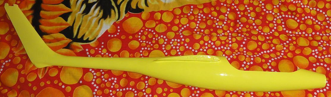

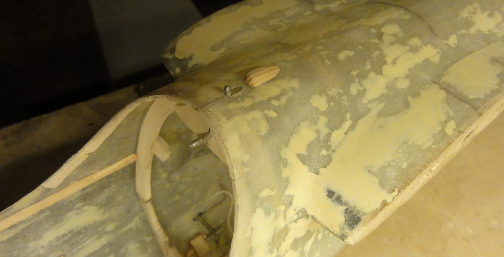

Poprawiłem kadłub (szpachlą) i znowu szlifowanie. Jest kilka miejsc gdzie można by poprawić ale stanowcze dosyć dla szlifowania :evil: Wymyśliłem podczas machania papierem, że z 1 metra i tak nie będzie tego widać a co dopiero z 200 metrów :lol:
Problem teraz jest inny. Musiałem dorobić farbę, nie miałem oznaczeń poprzedniej i raz jeszcze skanowali z folii (plus kalibrowanie). I nie do końca wyszło to dobrze (a właściwie źle) bo po pomalowaniu różnica barw jest znaczna :/ . Trzeba będzie raz jeszcze dokupić farbę i pomalować. No i jeszcze to szlifowanie ;) :|
229.JPG [ 78.21 KiB | Przeglądany 14371 razy ]

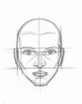

Lubię tutaj zaglądać i podziwiać ogromne zaangażowanie w projekt. Felek jak na razie wygląda fajnie!!! :lol:
Tutaj masz na przyszłość proporcje głowy.
face.jpg [ 8.02 KiB | Przeglądany 14341 razy ]
