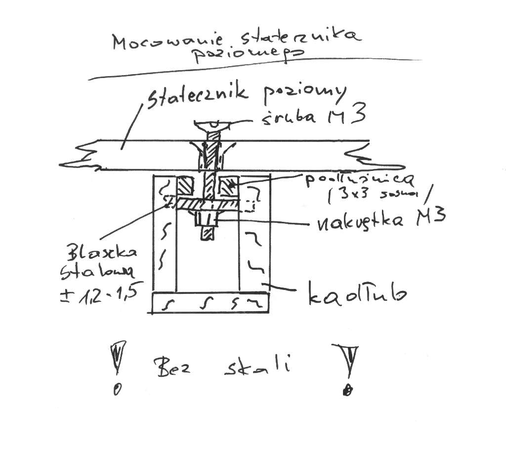

Schemat, odręczny :oops: ale myślę, że wyjaśnia wiele.

zamiast lutowania nakrętki do blaszki stosuję nakrętkę kłową m3 wklejaną w balsę 5mm i takie mocowanie wklejam na soudual poliuretanowy.

Dzieki Milo :) . Tak też mniej więcej myślałem rozwiazać ten element. A pod główkę śruby trzeba chyba dać jakąś pdkładkę

Nie daję podkladek, w tym miejscu w stateczniku jest sosna lub sklejka, lekko fazuję pod główkę śruby i już.

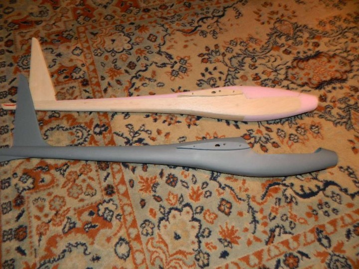

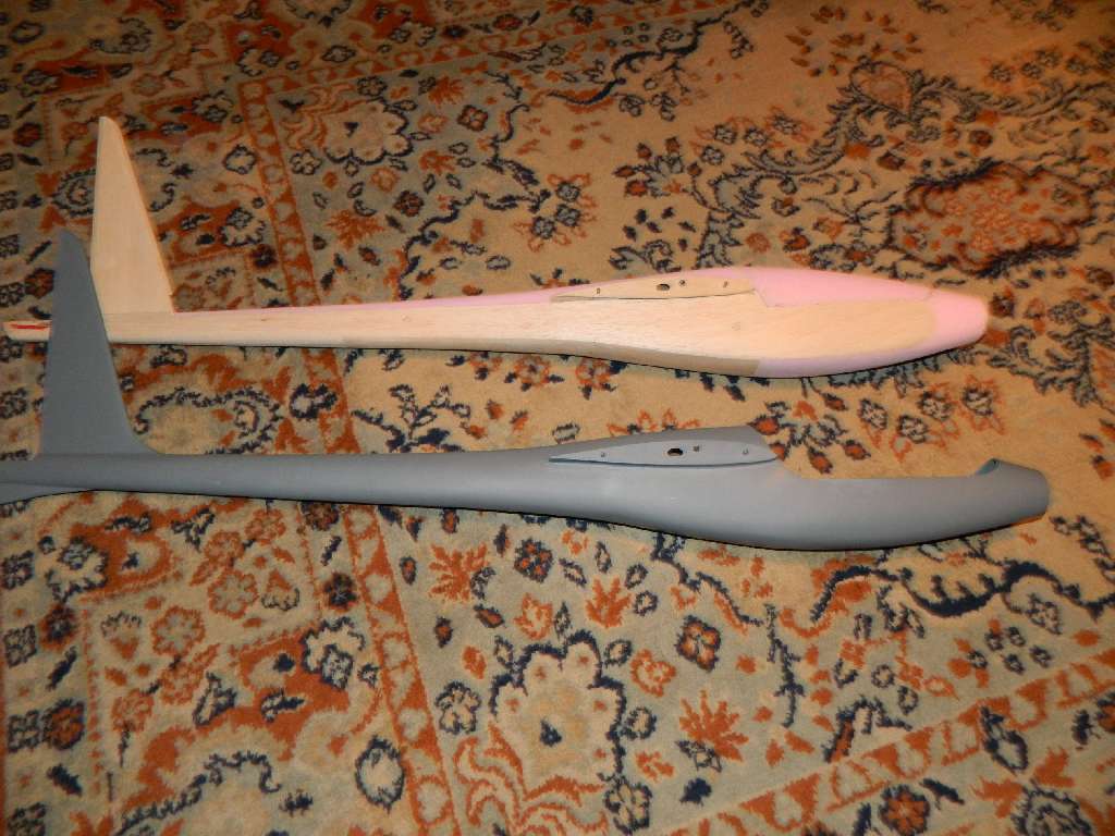

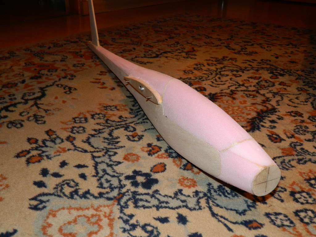

Nie wiem czy wspominałem, ale buduje dwa kadluby mAkro....ten drugi na zamówienie naszego kolegi z forum. Siłą rzeczy egzemplarz NR.02 jest mniej zaawansowany w budowie, jednak już można coś pokazać ;) Drugi egzamplarz jest kosmetycznie zmieniony, wprawne oko wychwyci różnice. Planuję oba jednocześnie pomalować.

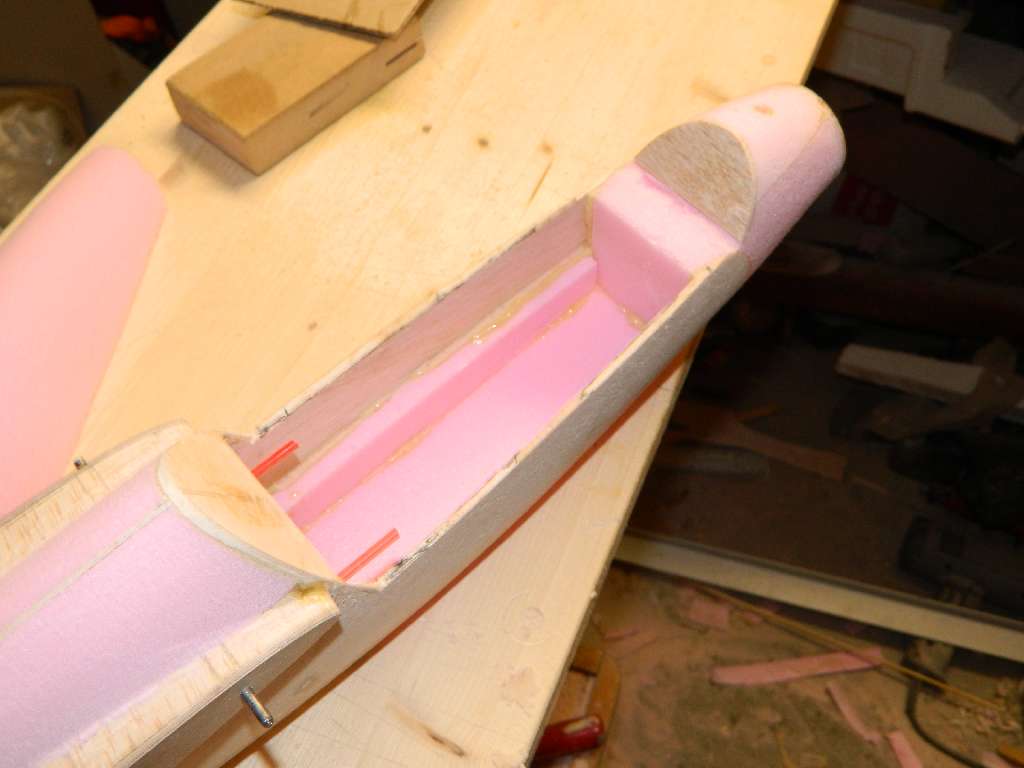

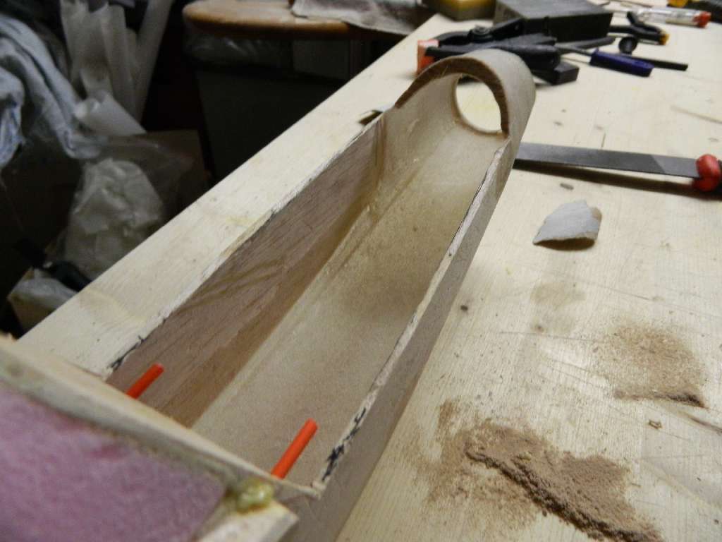

Dwa zdjęcia wnętrza kabiny na prośbę Wojtka......wszystko co jest ze styroduru, po zalaminowaniu od zewnątrz będzie wypłukane nitro.

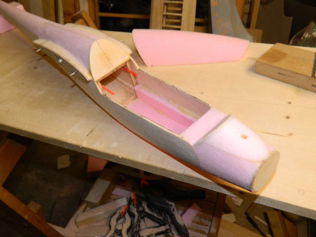

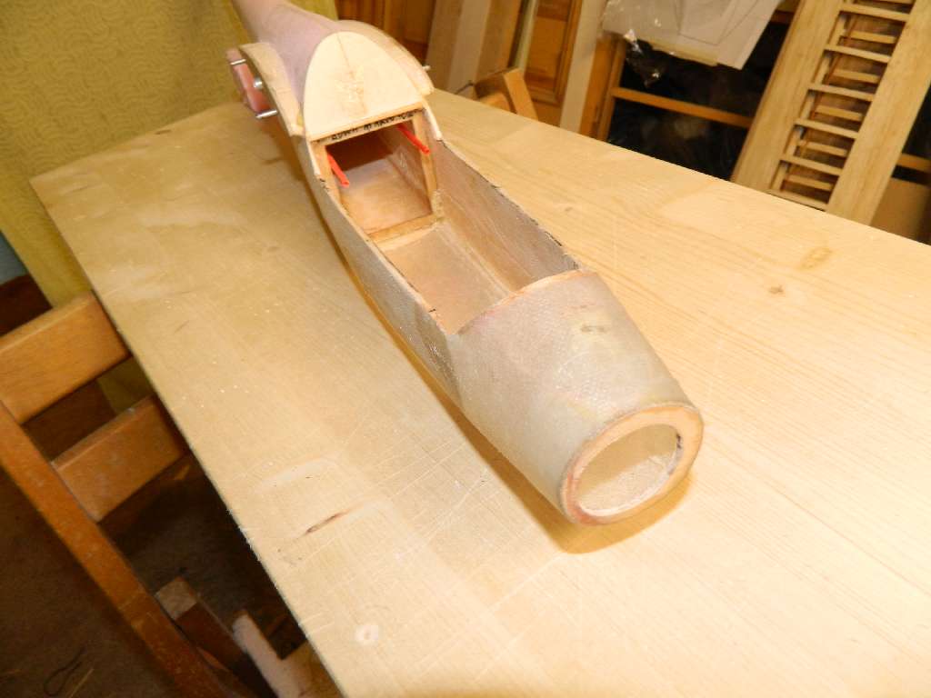

Być może powtarzam się, ale może komuś się to przyda ;) ...Kabina po wypłukaniu styroduru, a na następnym zdjęciu przygotowana do laminowanie od wewnątrz, dwie lub trzy warstwy takniny, narazie podłoga i przednia część kadłuba jest "miękka". Zasadniczo prawie zupełnie zaszlifowana "ślepa" wręga silnikowa i półwręga z przodu owiewki - balsa 2 mm. Należy to zrobić teraz - laminowanie wewnętrzne - aby nadać odpowiednią sztywność i wytrzymałość kabinie.

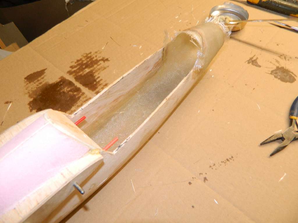

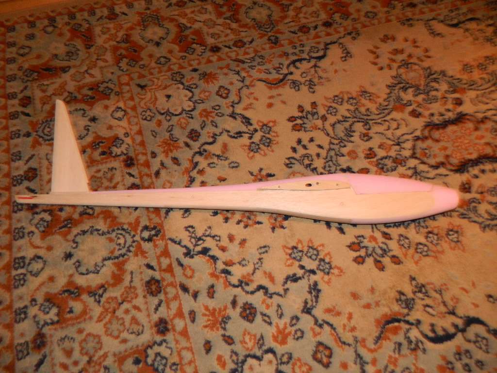

Ostatni akord tego jakże nudnego etapu budowy kadluba ;) Położylem dwie, a miejscami trzy warstwy tkaniny. Kadłub nabral juz odpowiedniej sztywności, a jeszcze przyjdzie jedna warstwa z zewnątrz.

Te trzy warstwy na spód?
 Tytuł: Re: ADW-1 mAkro
Post: 12 sty 2014, o 22:29
Nie. Na spodzie kabiny dołożone dwie warstwy tkaniny, trzy warstwy na samym przodzie, tam gdzie będzie zamontowany silnik.
