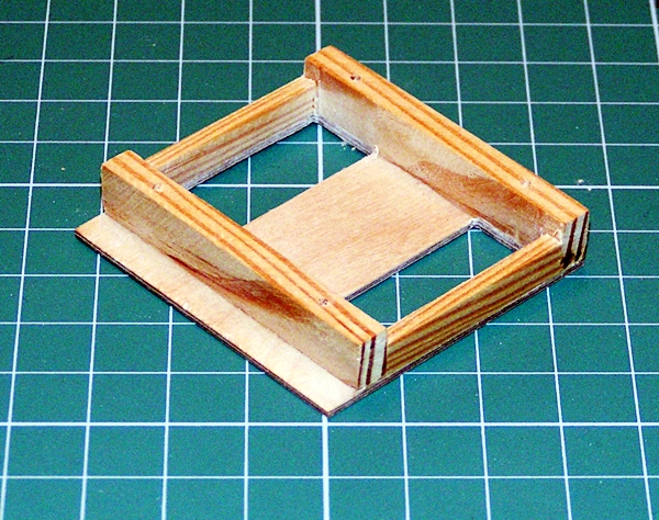

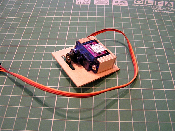

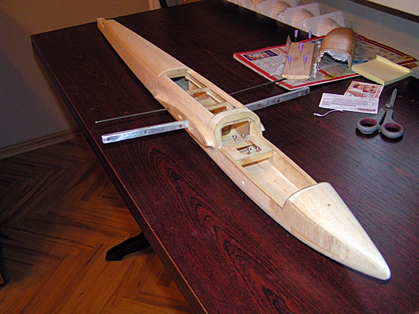

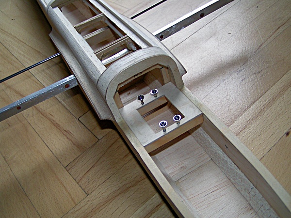

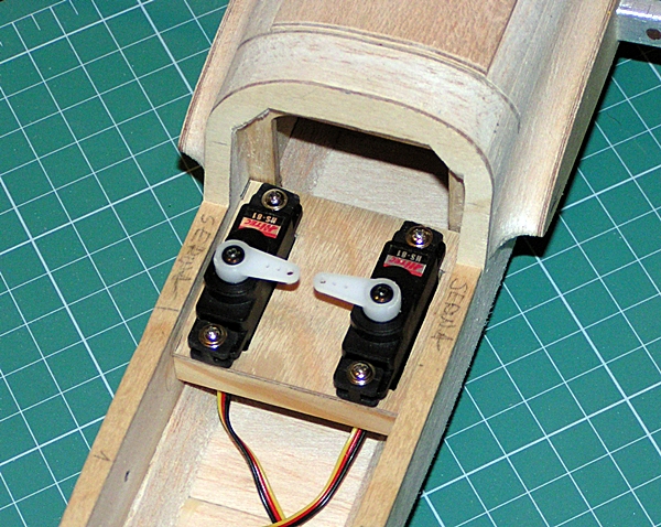

Ster wysokości i kierunku napędzane będą serwami HS-85. W celu ich zamontowania wykonałem półeczkę ze sklejki 1,5mm i kawałków listewek sosnowych 5x3 i 5x8mm.
1.JPG [ 291.3 KiB | Przeglądany 11602 razy ]
2.JPG [ 367.07 KiB | Przeglądany 11602 razy ]
3.JPG [ 365.7 KiB | Przeglądany 11602 razy ]

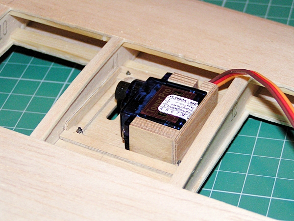

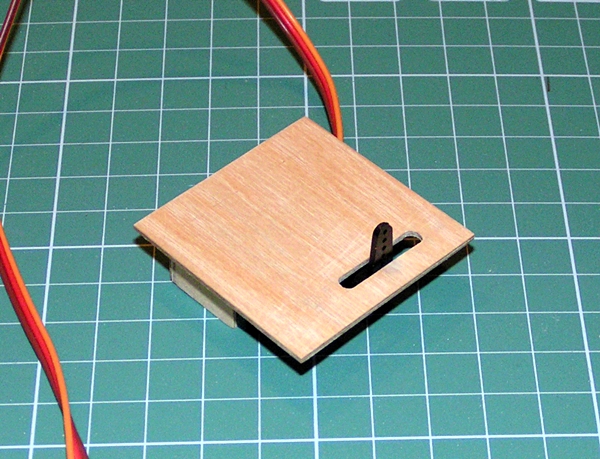

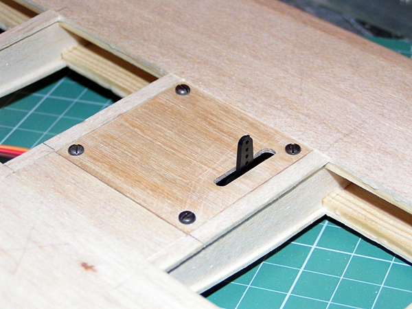

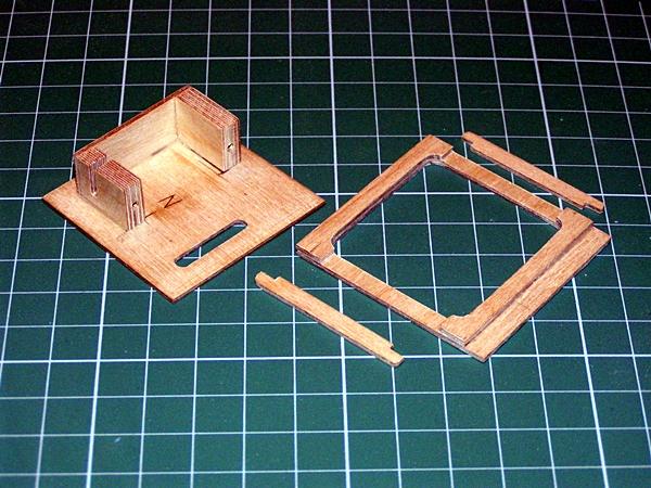

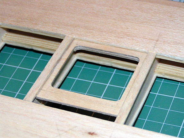

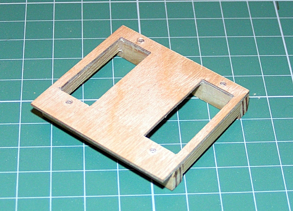

Kłopoty zaczęły się przy próbach rozwiązania napędu klapolotek. Początkowo chciałem to rozwiązać tak, jak wcześniej już przedstawiałem, czyli na wzór Delfina 500 Schiera. Jednak nie wziąłem pod uwagę tego, że Delfin był górnopłatem, zaś Fuks jest średniopłatem. Pomimo w sumie małych serw, ze względu na właśnie taki układ płatowca jest w środku kadłuba mało miejsca na swobodne zastosowanie napędu z Delfina. I pomógł mi Milo pokazując w wątku o ADW swój sposób napędu lotek i mocowania serwa w skrzydle, gdzie profil jest stosunkowo niski. Mając więcej miejsca w skrzydle niż miał Molo w ADW, puściłem wodze fantazji i kombinacjom :lol: .
Wszystko, co poniżej na zdjęciach wykonałem ze sklejki 1,5 i 5 mm. Zastosowane serwa to SG92R.
4.JPG [ 350.36 KiB | Przeglądany 11602 razy ]
5.JPG [ 311.43 KiB | Przeglądany 11602 razy ]
6.JPG [ 310.09 KiB | Przeglądany 11602 razy ]
7.JPG [ 286.91 KiB | Przeglądany 11602 razy ]
8.JPG [ 313.5 KiB | Przeglądany 11602 razy ]
9.JPG [ 275.38 KiB | Przeglądany 11602 razy ]
10.JPG [ 278.74 KiB | Przeglądany 11602 razy ]
Teraz zostało przewiercić skrzydła, żeby przepuścić kabel.

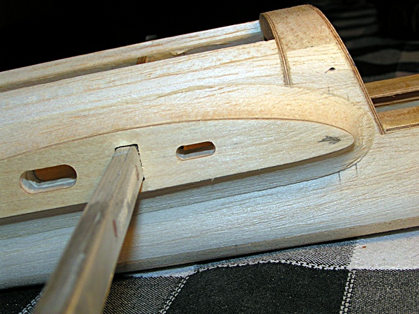

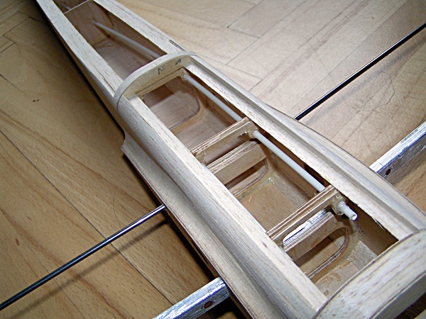

Po pewnych przemyśleniach postanowiłem zmienić położenie serw. Poszły do środka po to, aby dźwigienki były ułożone w stronę ścianek kadłuba. Pozwoliło to na puszczenie bowdenów po ściankach kadłuba, przez co uzyskałem łatwiejszy dostęp do jego wnętrza.
1.JPG [ 166.04 KiB | Przeglądany 11338 razy ]
Bowdeny zamocowałem przy pomocy małych półwręg wykonanych ze sklejki 1,5mm, przyklejonych w górnej części wręg. W tylnej części kadłuba wkleiłem jeszcze trzy wręgi wykonane również ze sklejki 1,5mm.
2.JPG [ 165.05 KiB | Przeglądany 11338 razy ]

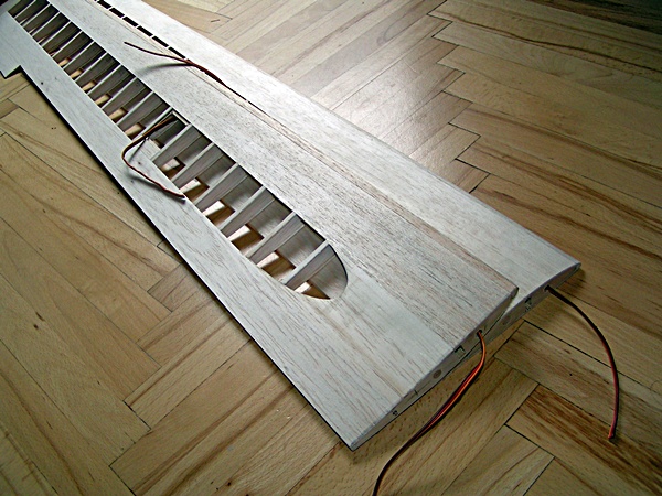

Przewierciłem skrzydła i wciągnąłem w nie przewody do serw.
4.JPG [ 177.78 KiB | Przeglądany 11338 razy ]
W kadłubie w żeberkach wykonałem przed bagnetem otwory do przejścia wtyczek.
5.JPG [ 170.64 KiB | Przeglądany 11338 razy ]

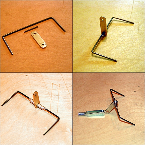

Wykonałem jeszcze dźwignię steru wysokości. Materiał to blacha mosiężna 1mm i dwa kawałki drutu stalowego 1,5 i 1 mm. Całość, po wykonaniu owijki z drutu 0,3mm została zlutowana.

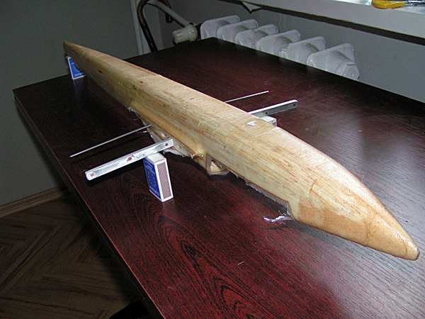

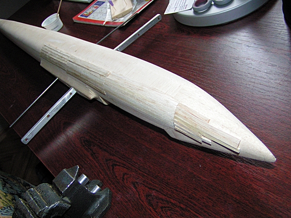

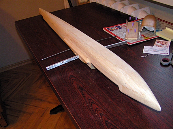

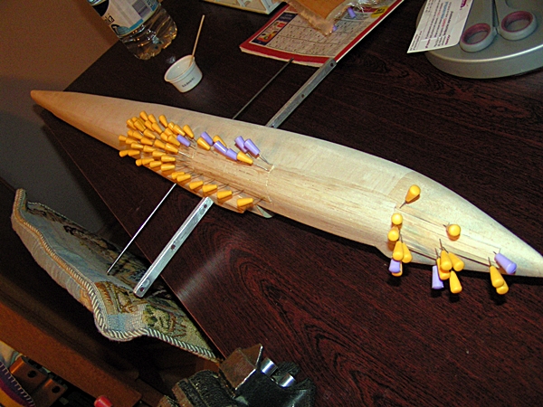

Kadłub został praktycznie zamknięty i oszlifowany. Przy szlifowaniu niestety byłem zbyt natchniony i miałem wizję, która legła w gruzach. Po prostu za mocno zeszlifowałem jedną dolną stronę kadłuba. Musiałem więc uzupełnić to, czego się nadmiernie pozbyłem. Zrobiłem to przyklejając do kadłuba klepki z balsy 1,5mm. W tylnej części kadłuba użyłem formatek balsowych 0,8mm.
1.JPG [ 308.46 KiB | Przeglądany 11227 razy ]
2.JPG [ 310.83 KiB | Przeglądany 11227 razy ]
3.JPG [ 306.42 KiB | Przeglądany 11227 razy ]
4.JPG [ 307.2 KiB | Przeglądany 11227 razy ]

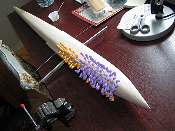

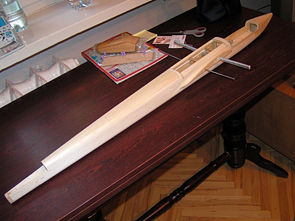

Po ponownym wyszlifowaniu, tym razem już uważnie, delikatnie i bez zbytniej fantazji ;) kadłub prezentował się tak jak poniżej. Szlifowałem papierem nr 80, później 120 przyklejonym na klocku długości ok. 25 cm dwustronną taśmą klejącą. Trzyma doskonale :D
5.JPG [ 291.73 KiB | Przeglądany 11227 razy ]
6.JPG [ 300.91 KiB | Przeglądany 11227 razy ]
7.JPG [ 294.15 KiB | Przeglądany 11227 razy ]

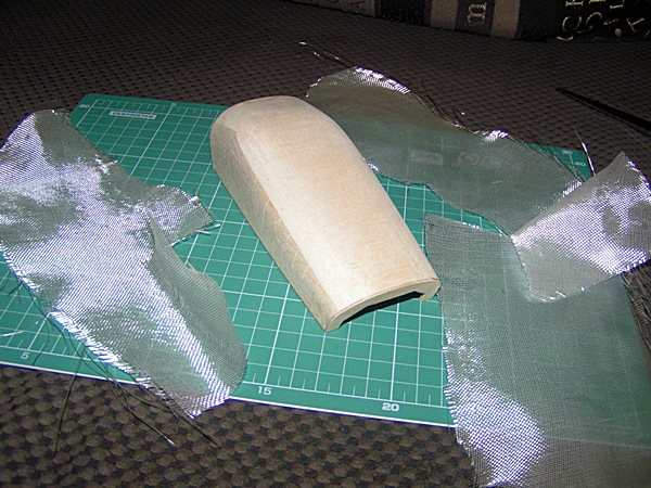

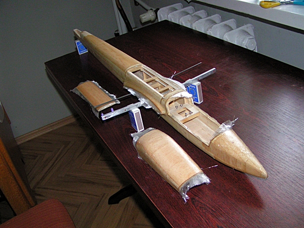

No i przyszedł czas na laminowanie. Użyłem tkaniny 80g i żywicy L285. Położyłem tylko jedną warstwę tkaniny, bo zasadniczo kładłem ją w celu wzmocnienia samej powierzchni kadłuba. Sam kadłub jest bardzo mocny konstrukcyjnie. Na sam nos (Kinol jak u Pinokia jak napisał swojego czasu Marek :lol: ) i dół kadłuba aż do haka położyłem dwie warstwy.
8.JPG [ 331.58 KiB | Przeglądany 11227 razy ]
9.JPG [ 285.7 KiB | Przeglądany 11227 razy ]
10.JPG [ 289.15 KiB | Przeglądany 11227 razy ]
Jak widać na zdjęciach, kadłub nie jest jeszcze zalaminowany do końca. Zrobię to po zamontowaniu stateczników.
