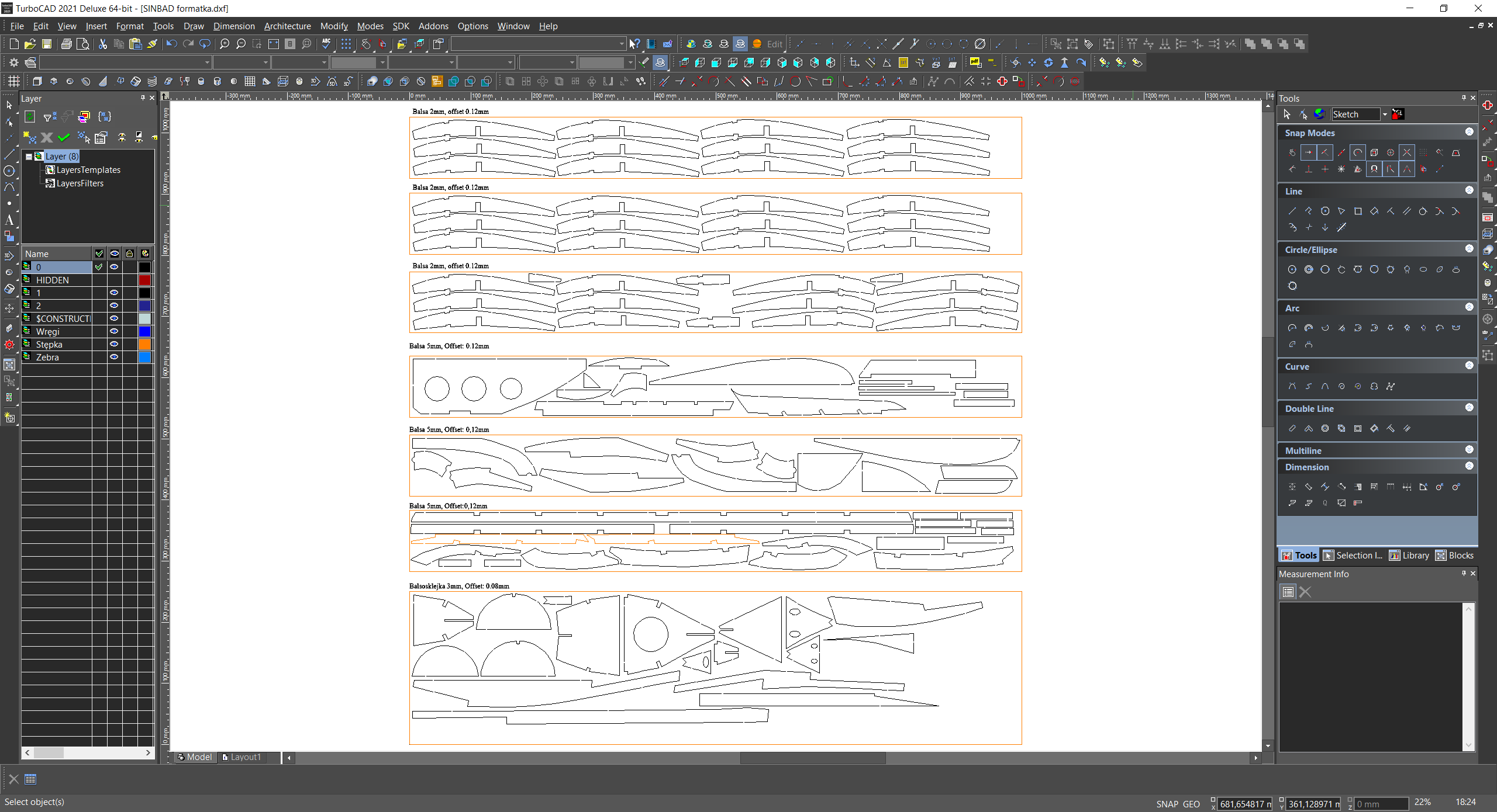

No dobra, można podsumować po 9 godzinach ciągłego klikania (tyle CAD mi zliczył w całości edycji pliku) mamy to.
Pytanie co dalej :? :?

Tomek jesteś wielki !!!!!
Teraz banał, trzeba to gdzieś dać wyciąć i kleimy.
Mam kolegę co wycina, popytam jaki czas oczekiwania itd. bo on zabiegany strasznie (ma warsztat stolarski).

No spoko, jak masz kogoś z laserem zapytaj.
Jak nie, mogę odpytać Radka Oleksego.
Milo w Elblągu też ma laser nie daleko... 'up to you' jak to się mówi ;) :lol:

Działamy :D
EDIT:
Zastanawiam się jeszcze nad żeberkami czy z 3mm jednak nie będą lepsze?
Jak by nie było ten model ma 2500mm rozpiętości.
Post: 29 maja 2021, o 07:54
Na żebrach nie ma żadnych wpustów, więc formatkę wypalić można na czymkolwiek.
Jedynie linie na rysunku montażowym nie będą się zgadzać :lol:
Czy jest sens, no nie wiem, może inni niech się wypowiedzą.
Moim zdaniem, został bym przy 2mm. Przecież jest też i keson.
A rozważył bym zrobienie przekładek, chociaż do połowy.

Ok zostajemy przy 2mm niech będzie. Jak mi się będzie to wydawać słabe zawsze coś idzie wymyślić.
Post: 29 maja 2021, o 10:15
Dlatego trzeba wyciąć jeden i zbudować prototyp, wtedy wszystko wyjdzie. ;) :)

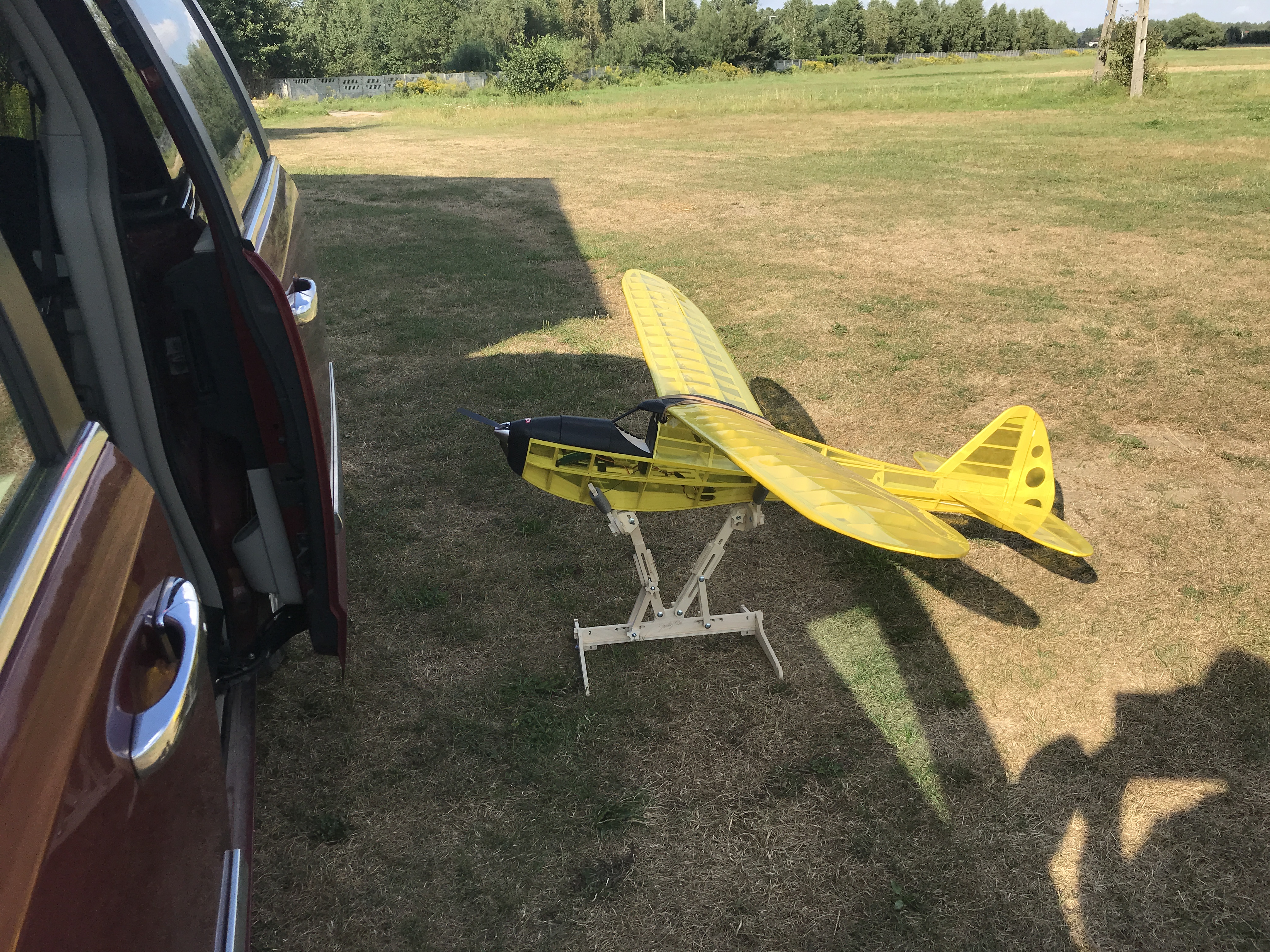

Wychodzi coś takiego, cięty co prawda włośnicówką i budowany ciut z planów ciut na bazie własnych pomysłów w trakcie.
Sam lata, w zasadzie czasami trzeba z nim walczyć by wylądował, w górę idzie magicznie na byle podmuchu.
Lotki przy wzniosie w zasadzie nie robią na nim wrażenia :)
