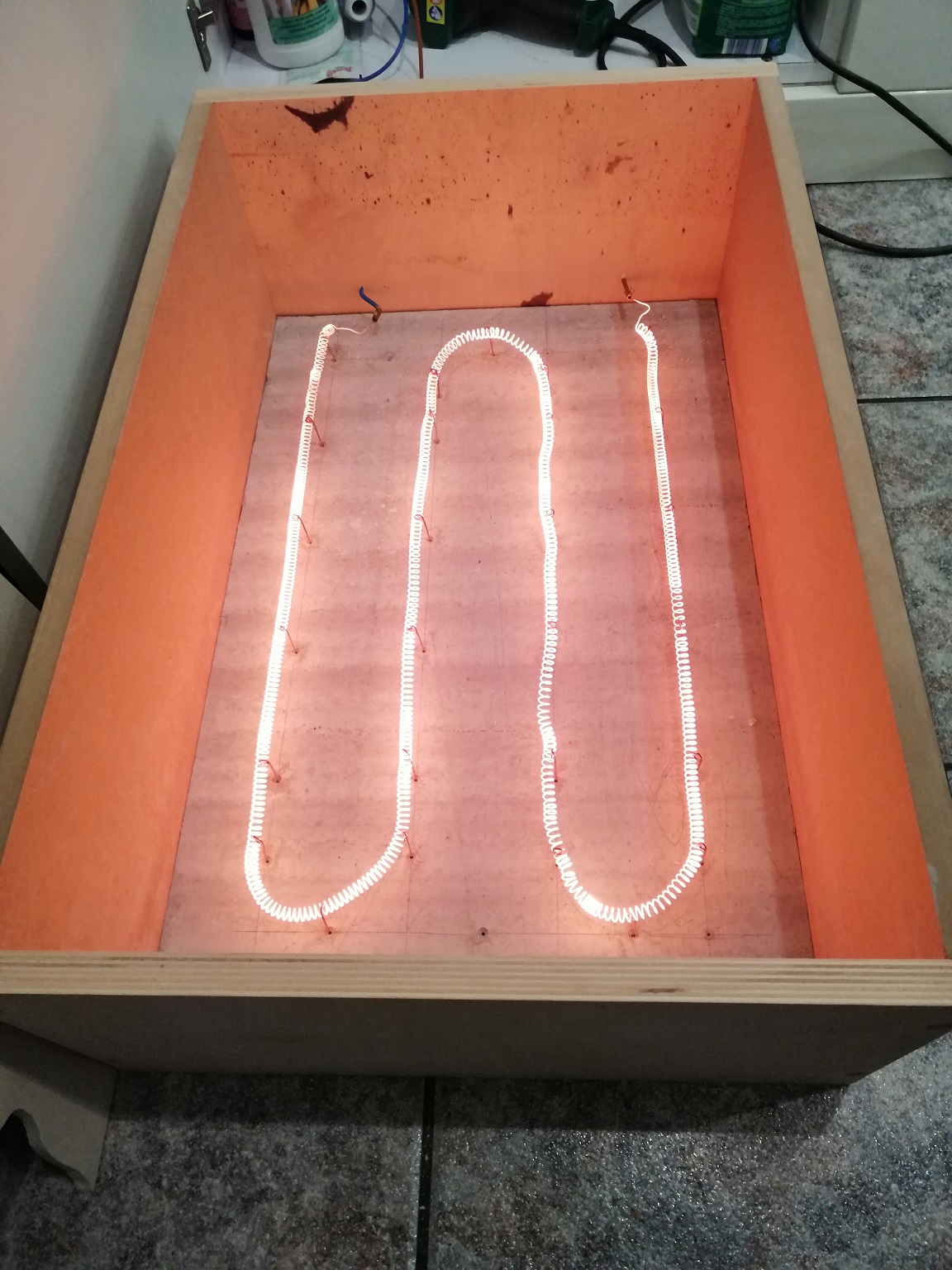

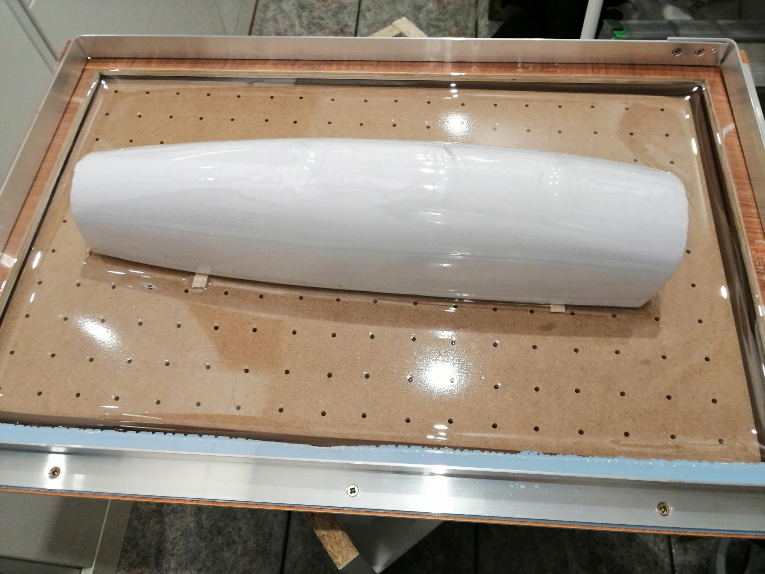

Tomasz, pisałeś, że wstawiasz do piekarnika na środkową półkę, bez termoobiegu, tem. 110 st. C.
Wykonałem ponownie piec - wszystkie ścianki zabudowane - nie jak poprzednio, gdzie był niepotrzebny przewiew, spód wykonałem z płyty izolacyjnej Varmsen 25 mm grubości z Castoramy. Odporność na temp.: 1000 st. C. Przyłożyłem ramkę z zepsutym vivakiem i okazało się, że ta moc grzałki 3,7 kW w takim zamkniętym układzie piekarnika jest duża, do pełnej plastyczności vivaka trzeba około 1 minuty. Aby zmniejszyć temperaturę zastosuję termostat 50-300 st C, koszt niewielki - 22 zł, a usprawni działanie pieca. Wiem, że trochę cuduję, ale piec będzie pierwsza liga, zobaczymy co z resztą...
Sprawdzę jeszcze, jak to chodzi na 230V, wtedy ta sama grzałka będzie miała moc niecałe 1,3 kW.
- sprawdziłem, jednak 230V to zdecydowanie za mało, 400V i termostat zapewniają dobrą moc i wygodną pracę

Wygrzewając w piekarniku formatka nagrzewa się z obu stron. Jeśli grzejesz grzałką tylko z jednej strony pamiętaj że przeciwległą zawsze jest mniej plastyczna

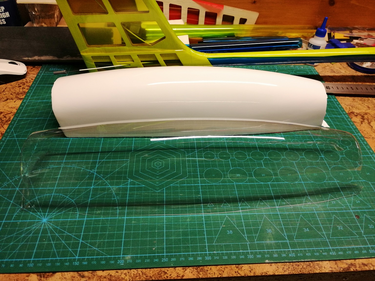

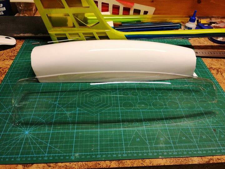

Minęło dokładnie dwa miesiące od momentu projektu szkieletu i gdy patrzę na tą owiewkę, a w pamięci mam co musiałem przejść po drodze od budowy kopyta, poprzez piec, grzałki, ramki, vacuum, wszystko przynajmniej dwa razy robione, a czasem 4... :roll: ... to mam wrażenie, że zbudowałem browar aby wypić jedno piwo... :lol: :lol:
Tak bywa w modelarstwie :D
Poniżej trzecia nieudana próba - zalążek sukcesu, drugiej nawet nie warto pokazywać...
IMG_20210415_220435.jpg [ 427.62 KiB | Przeglądany 9586 razy ]

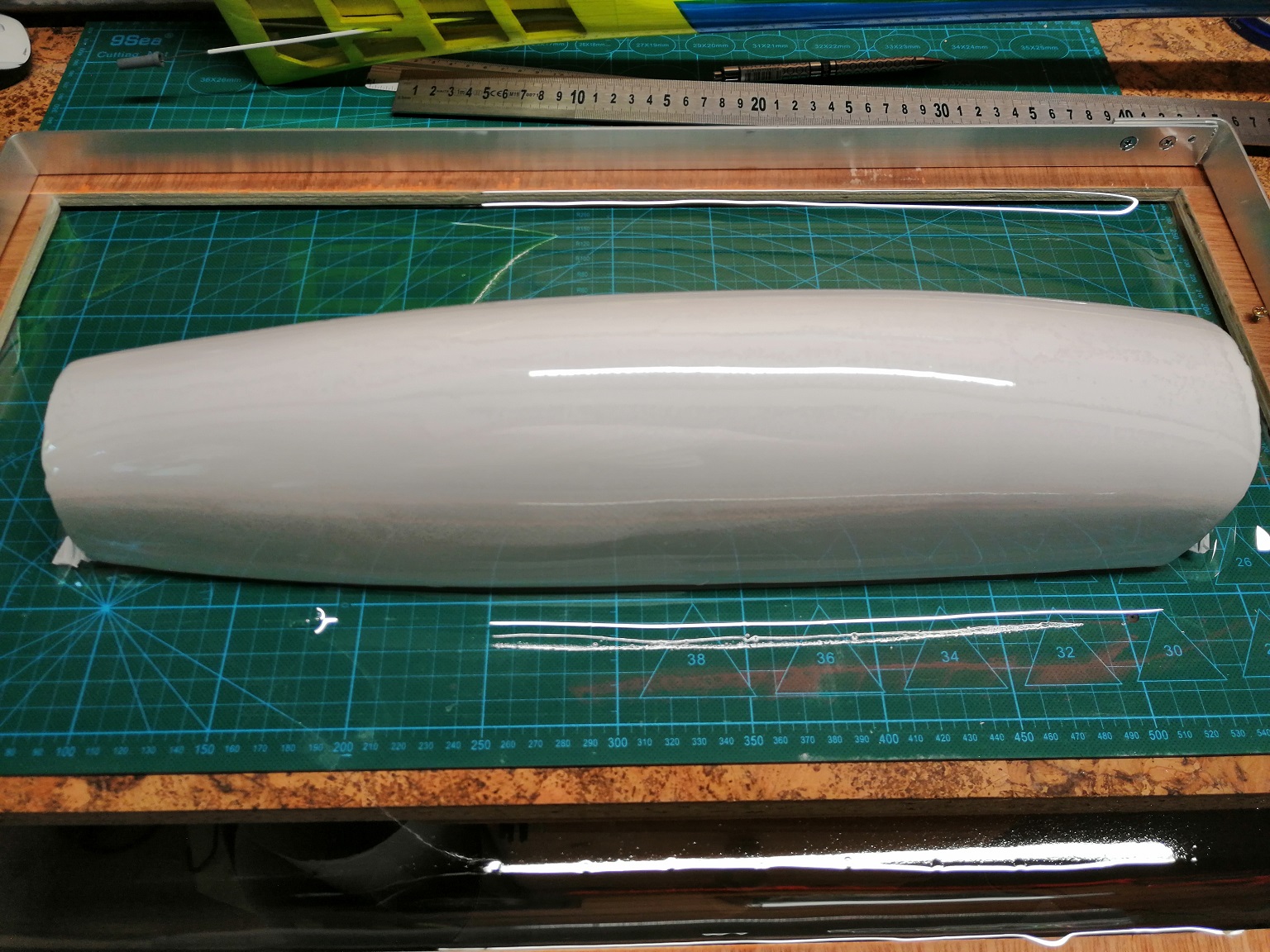

Czwarta próba i wreszcie jest, piec nastawiam na 150 st. C
IMG_20210416_140647.jpg [ 551.98 KiB | Przeglądany 9586 razy ]
Kopyto okleiłem folią do samochodów odporną na 200 st. C
IMG_20210416_141013.jpg [ 658.05 KiB | Przeglądany 9586 razy ]
Przymiarka wstępna
IMG_20210416_145552.jpg [ 553.92 KiB | Przeglądany 9586 razy ]
Klejenie owiewki do ramki z balsy, użyłem ACRIFIX 192
IMG_20210417_144735.jpg [ 622.98 KiB | Przeglądany 9586 razy ]

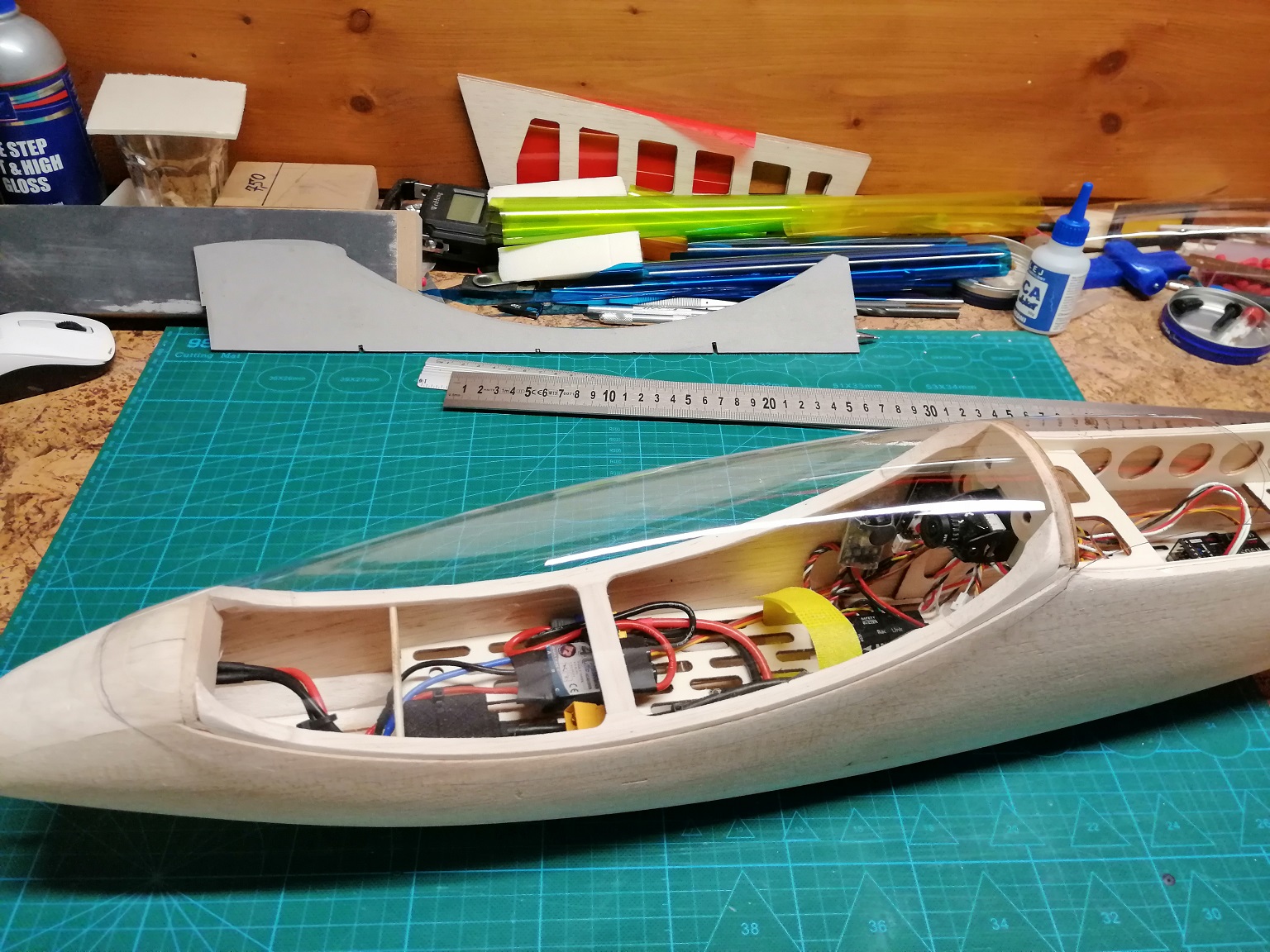

Teraz myślę jak zrobić ramkę na zewnątrz kabinki
IMG_20210417_220103.jpg [ 358.72 KiB | Przeglądany 9586 razy ]
Post: 18 kwie 2021, o 07:28
Elegancko !

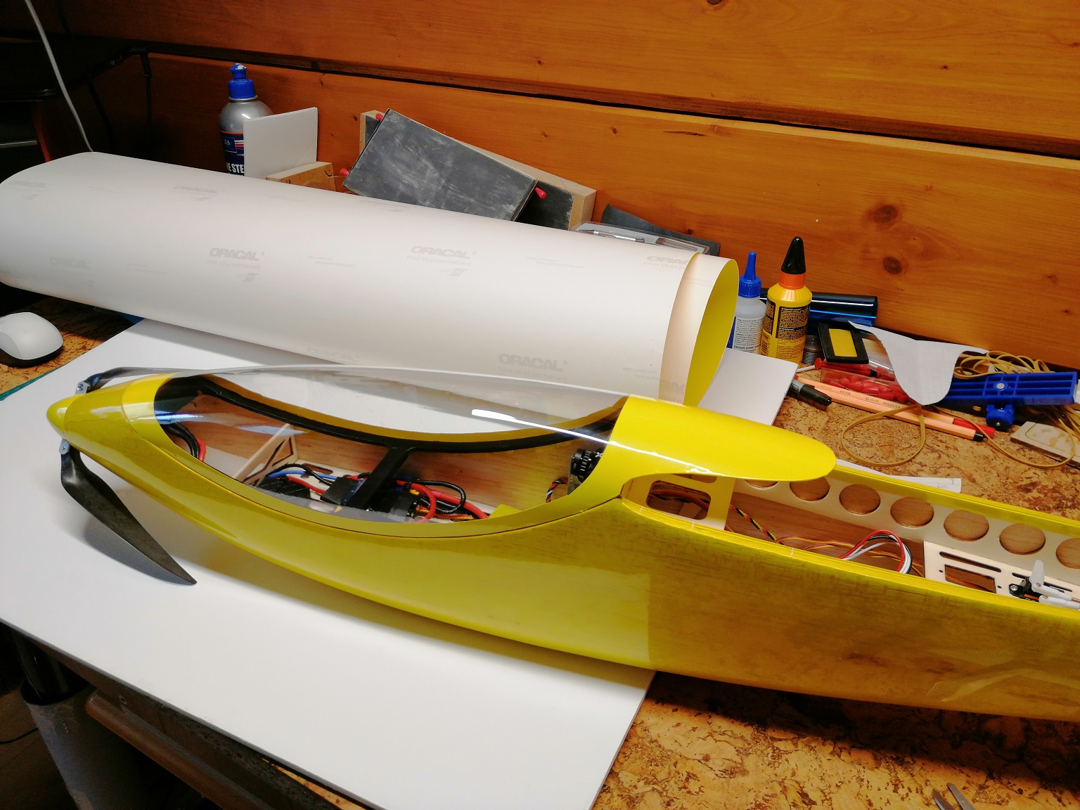

Powiedz proszę co dała Ci ta folia, chodziło tylko o zabezpieczenie lakieru czy o coś więcej?
Owiewka wygląda bardzo dobrze a jak jest pod światło?
U mnie zawsze jakaś niedoskonałość się znajdzie typu paproch czy coś, jest to potem odbite na owiewce.
AmperTomek pisze:
Folia samoprzylepna - Zrób szablon z papieru i wytnij z folii.

Oklejanie kopyta folią samochodową trzeba traktować jako rozwiązanie alternatywne. Jest dobre, ale malowanie natryskowe szpachlą i lakierem chemoutwardzalnymi jest lepszym rozwiązaniem - pod warunkiem dobrego wykonania- czyli dużo szlifowania, polerowania.
Po przygotowaniu kopyta w fazie przed nanoszeniem szpachli natryskowej - czyli po wykonaniu powierzchni szpachlą zgrubną - nakleiłem folię, zaoszczędziłem dużo dodatkowej pracy (mój lakiernik nie miał czasu :cry: więc nie miałem wyjścia). Dwa filmy na YouTube o oklejaniu lusterka samochodowego pomogły niezmiernie.
... u mnie też tak jest, każda najmniejsza drobina jest odbita. Odkurzenie wszystkiego (pieca, ramki, vacuum, kopyta) dokładnie odkurzaczem, a na koniec szmatką antystatyczną i tak nie załatwia tematu czystej owiewki.

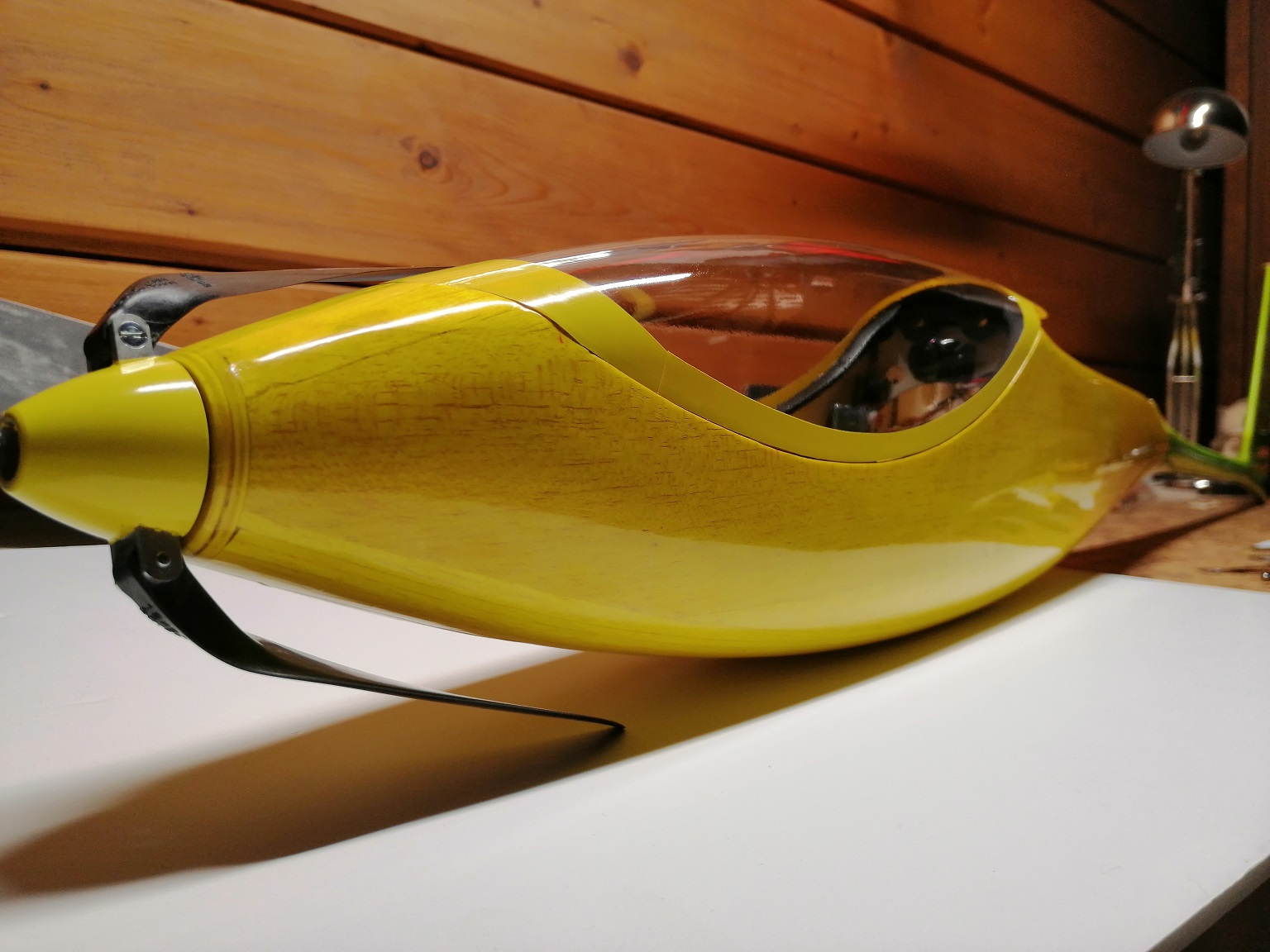

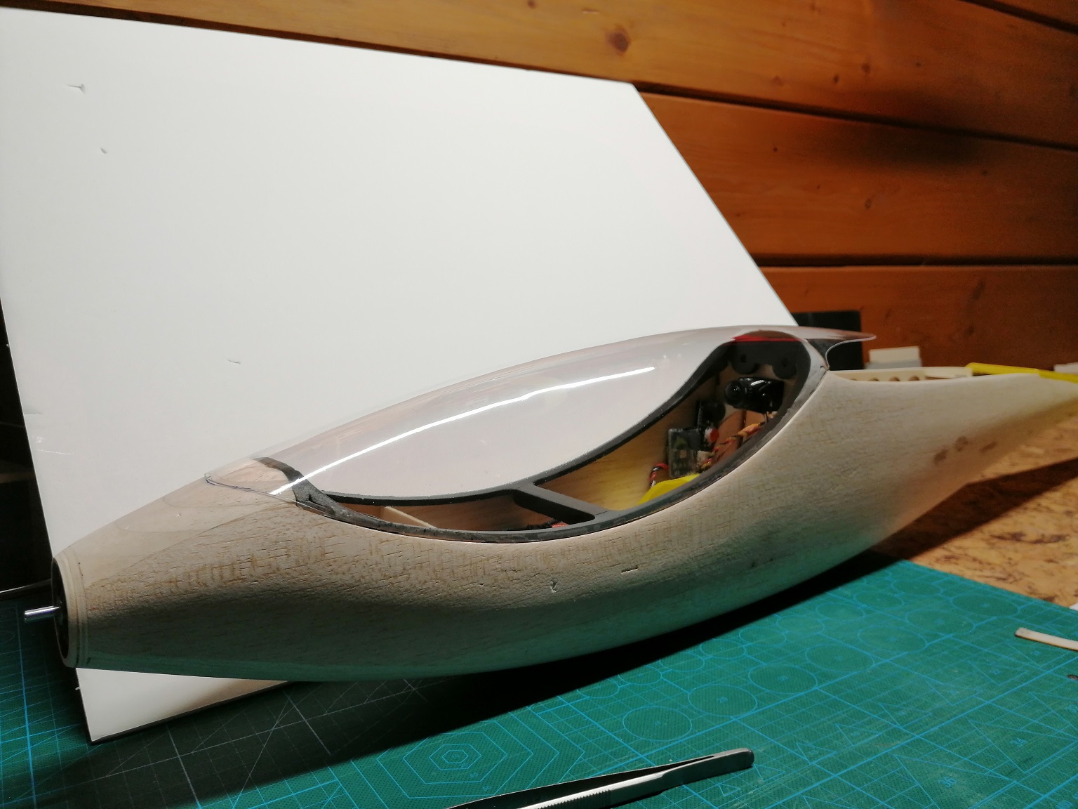

tak, zastanawiam się czy okleić kadłub w tej części na żółto folią, czy raczej imitacją kompozytu węglowego 3D. Ramka kabinki musi mieć ten sam kolor co kadłub.
IMG_20210418_113022.jpg [ 326.71 KiB | Przeglądany 9563 razy ]
IMG_20210412_232809.jpg [ 277.68 KiB | Przeglądany 9563 razy ]
IMG_20210412_213545.jpg [ 377.23 KiB | Przeglądany 9563 razy ]
IMG_20210413_232755.jpg [ 527.23 KiB | Przeglądany 9563 razy ]

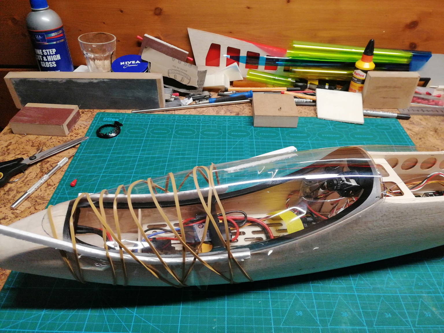

Post: 23 kwie 2021, o 13:20
Posty: 86
Coś tam tworzę, ostatnie metry do mety :D
IMG_20210422_205924.jpg [ 650.67 KiB | Przeglądany 9466 razy ]
IMG_20210421_073031.jpg [ 446.11 KiB | Przeglądany 9466 razy ]
IMG_20210420_200117.jpg [ 538.81 KiB | Przeglądany 9466 razy ]
IMG_20210420_231842.jpg [ 321.56 KiB | Przeglądany 9466 razy ]
