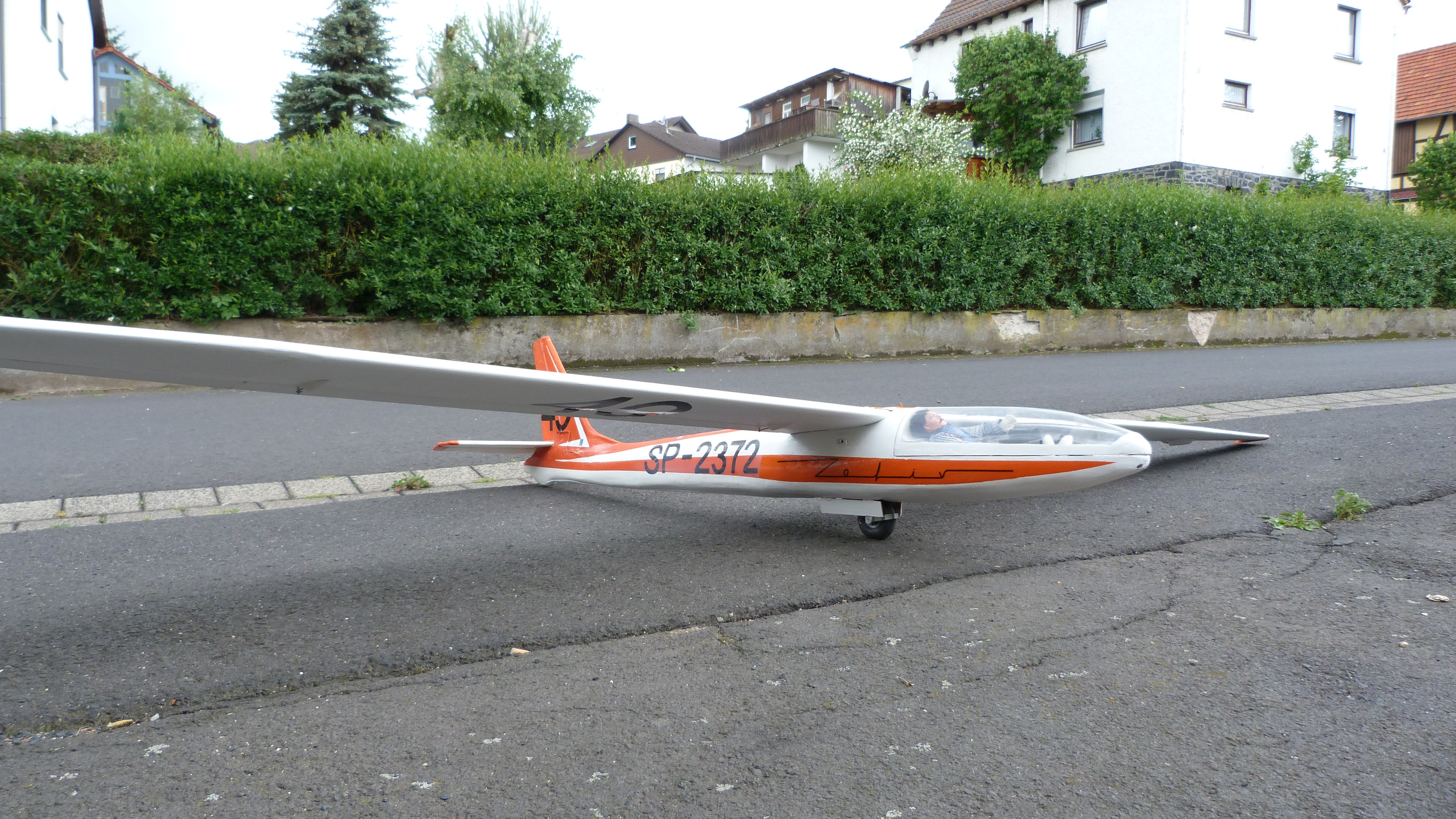

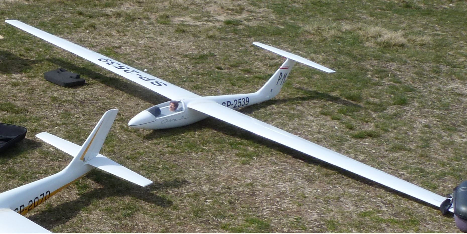

Miałem niewątpliwą przyjemność zrobić kilka lotów Zefirem. Tak jak pisze wcześniej Tomek, model ma typowe dolegliwości prototypu. Myślę jednak, że jeszcze parę lotów i kilka drobnych poprawek ustawień i będzie ok, zresztą zrobiliśmy już parę :) . Jak Zefir lata? Moim zdaniem bardzo dobrze. Start /za modelem/ bez problemów, lot na holu kontrolowany w pełni, lot swobodny przyjemny. Udało mi się polatać na termice. Wszystko bez większych komplikacji. Lądowanie w miarę proste, samo podejście należy dobrze przemyśleć. Szybowiec po utracie prędkości wpada w korkociąg, stromy, ale dość łatwo się wyprowadza, bez opóźnień. Rozpędzanie łatwe, pętla, wywrót sterowany nawet nawet, beczka już słabiej, ale da się.
Ogólne wrażenia pozytywne. Model wygląda w powietrzu drapieżnie :) , sylwetka, tak charakterystyczna, dopiero przy większej prędkości podczas niskiego przelotu, wygląda zjawiskowo :P . Swoista bryła szybowca przyciąga wzrok, cieszy, wręcz inspiruje. Wiem, wielu ta sylwetka nie pasuje, bardzo futurystyczna jak nawet na obecne czasy, ale polecam zobaczyć model na żywo, w locie to zrozumiecie o czym piszę :lol:. To coś zupełnie innego niż mnogie na naszych lotniskach sylwetki jantaro lub aeswu podobnych szybowców , klonów jednej koncepcji aerodynamicznej. Troszeczkę w to wszystko wpisuje się również Kobuz, przez jednych kochany, a przez innych pogardzany....jako model oczywiście ;) .
A już na koniec muszę powiedzieć o swoim kolejnym spełnionym marzeniu :D . Dzisiaj po raz pierwszy mogłem latając modelem szybowca zgłosić " PODWOZIE Z WIATREM" tak jak się robiło latając na Cobrze czy Jantarze :) . Ten pstryczek od zamykania i otwierania podwozia jest bajer :lol:

Gratuluję :D , piękny model, miękko i ładnie ląduje, brawo mgr :D
Post: 2 maja 2021, o 15:20
Posty: 169
Gratulacje dla Obu.
Tomkowi za projekt i wykonanie, Milo za oblot.
Prezentuje się bardzo dobrze i lata także - szczególnie końcówka mi się podobała jak go Milo pogonił.
Ma potencjał ;) . Naprawdę dobra robota. Jestem ciekaw jak będzie latał na tych skrzydłach z profilem HQ ?
Pozdrawiam Roman

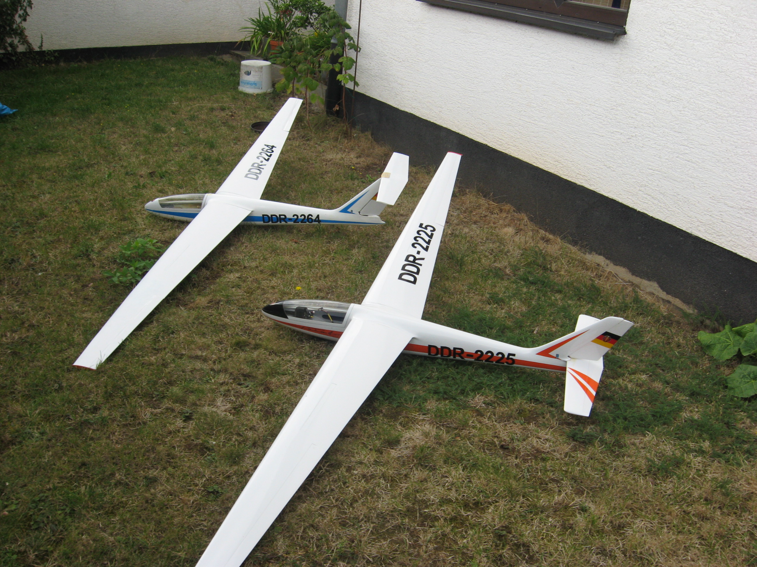

Dzień dobry, mam na imię Thomas, niektórzy mogą mnie znać z forum Retroplane.
http://www.retroplane.net/forum/profile ... ile&u=1144
Dziś jednak chciałbym opowiedzieć o rozbudowie mojej kolekcji samolotów SZD.

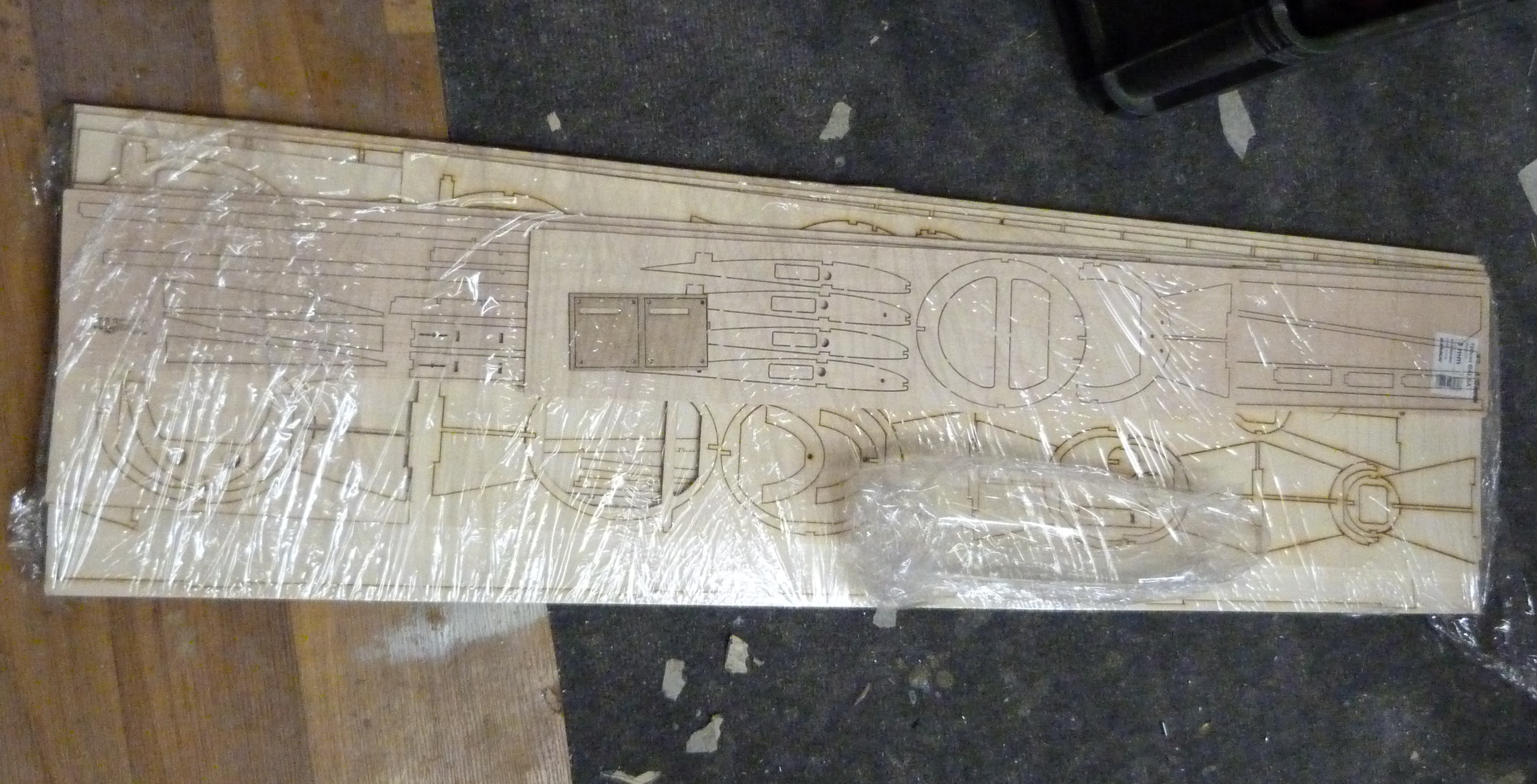

Przede wszystkim chciałbym podziękować Tomkowi i Radosławowi Oleksemu za części.

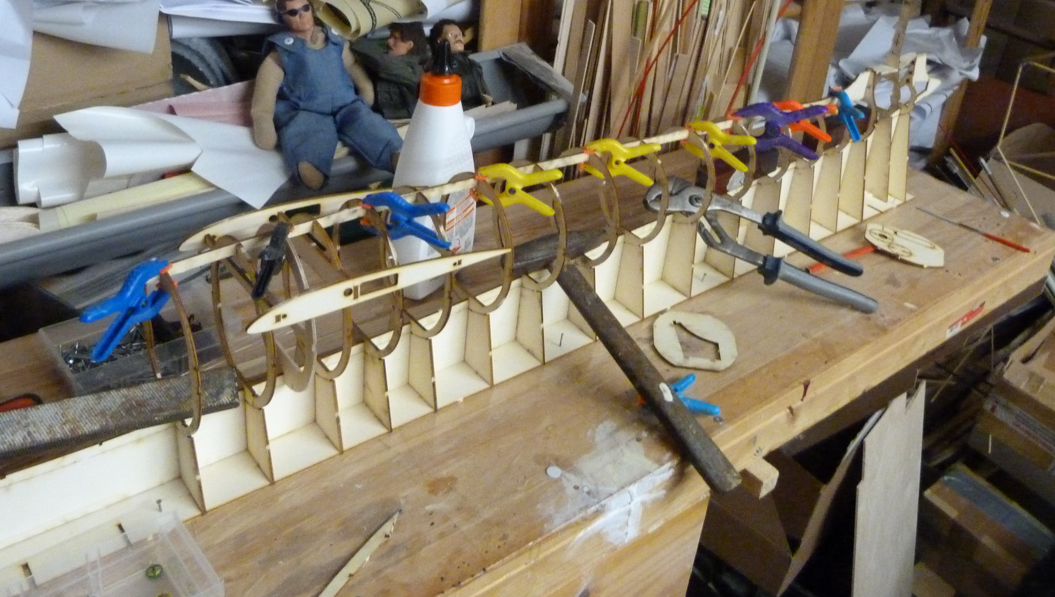

SZD 31 Zefir 4 to ciekawy projekt, na pewno znacie książkę "Kazimierz Wojciech Chudziński" - "Zefir".
Buch1_856.jpeg [ 96.03 KiB | Przeglądany 6664 razy ]

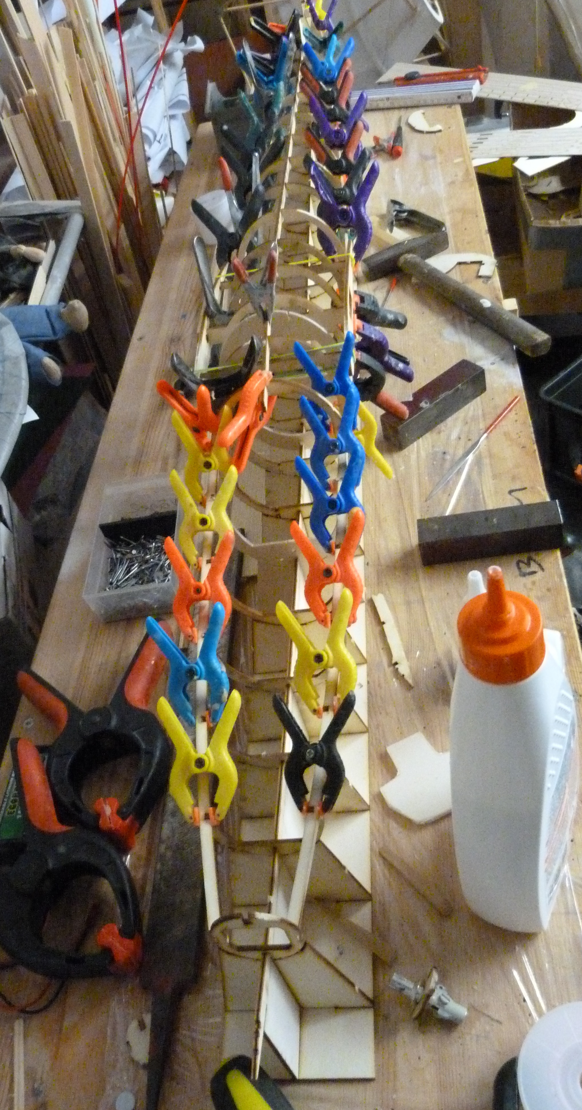

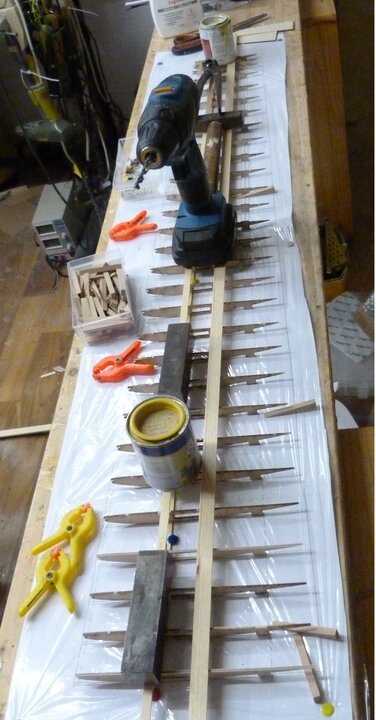

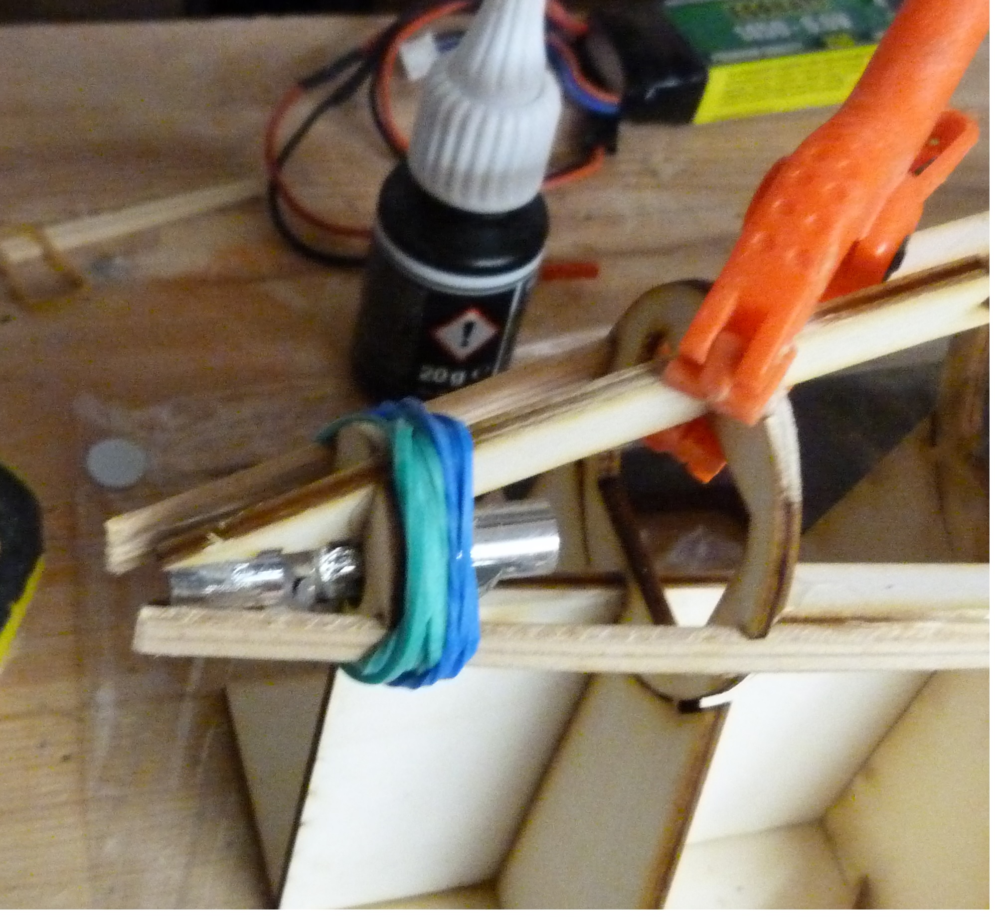

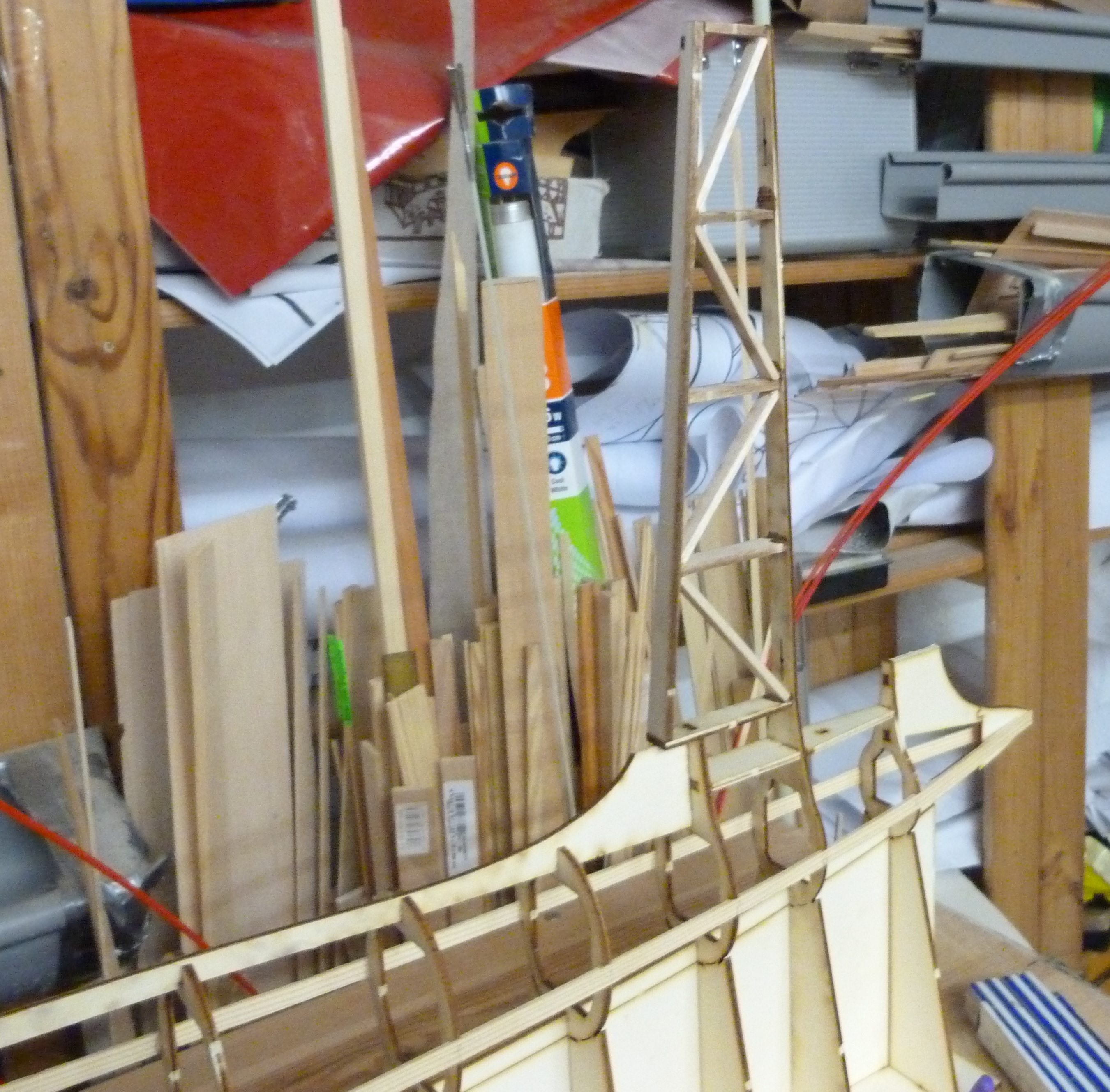

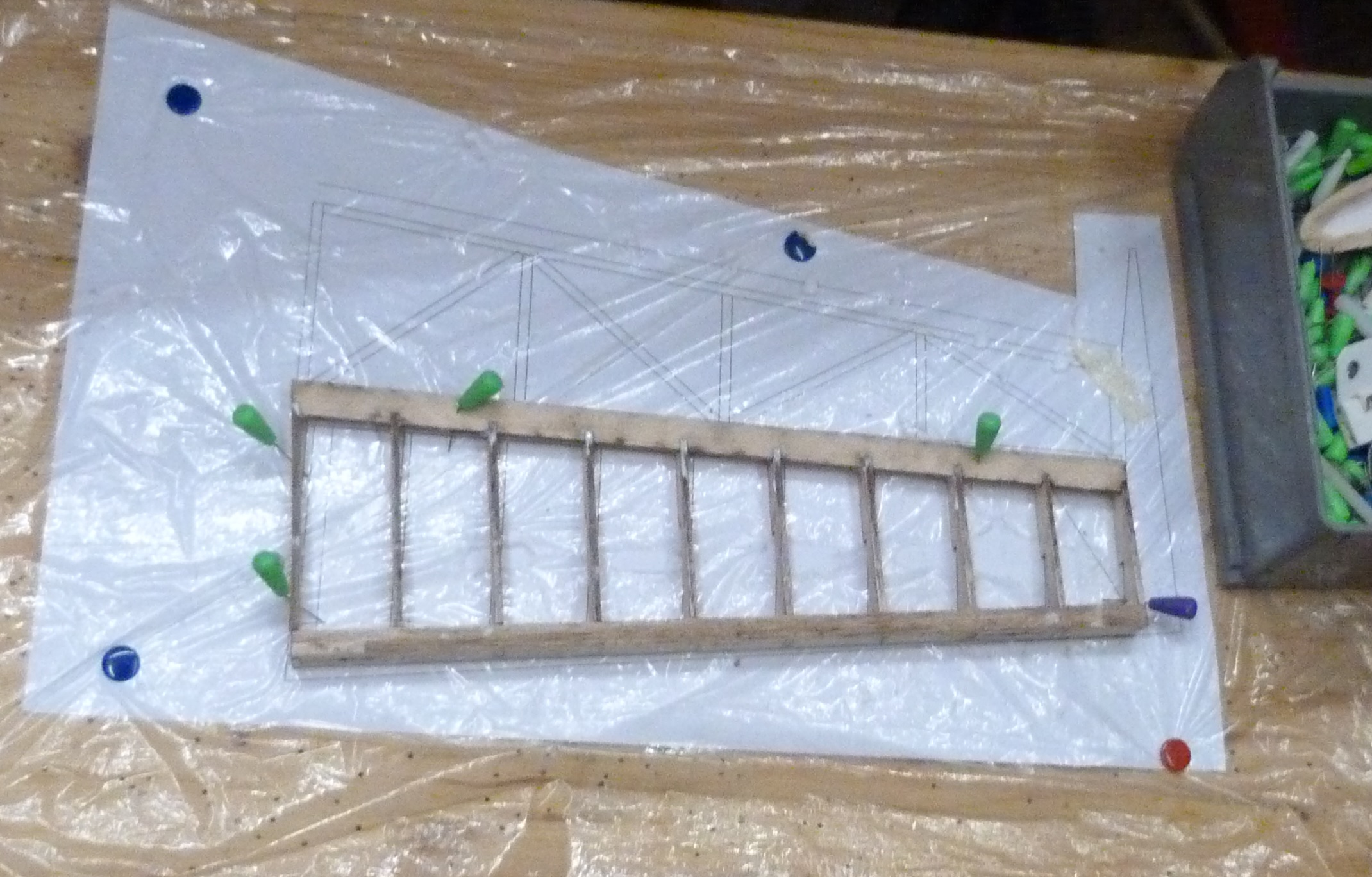

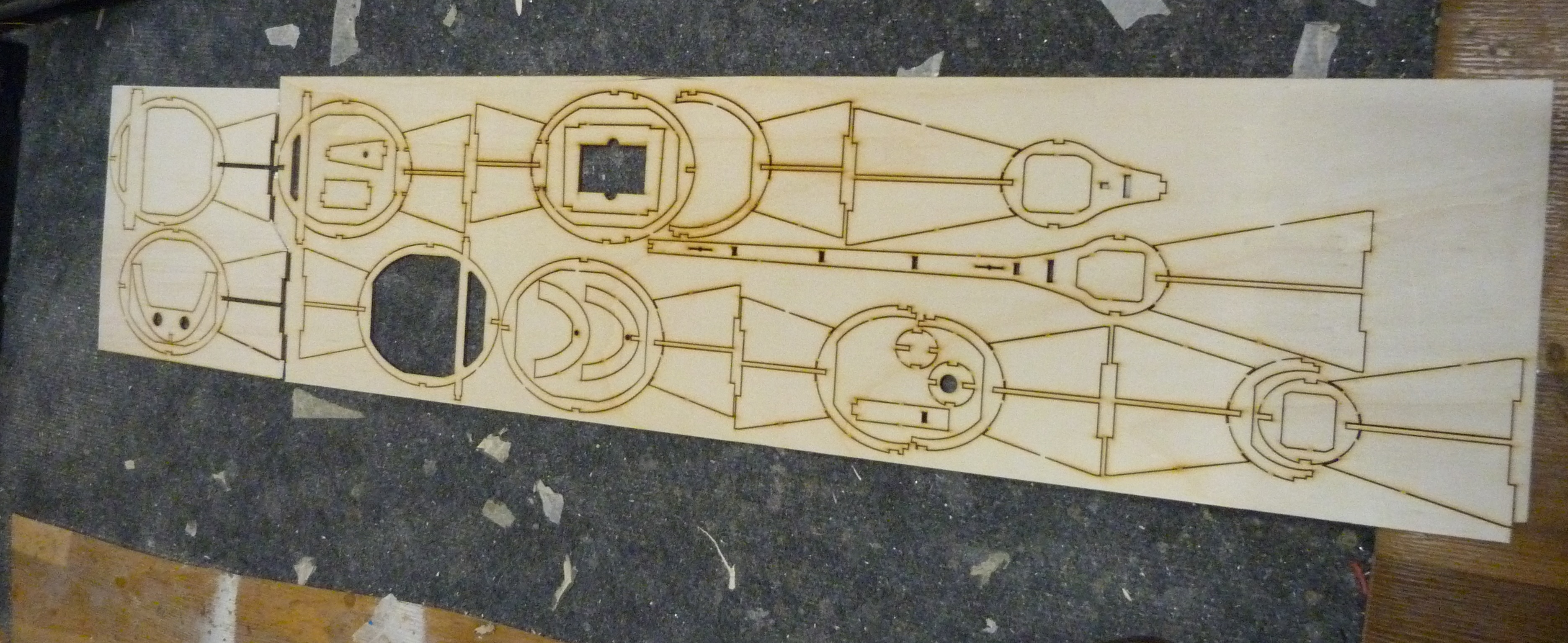

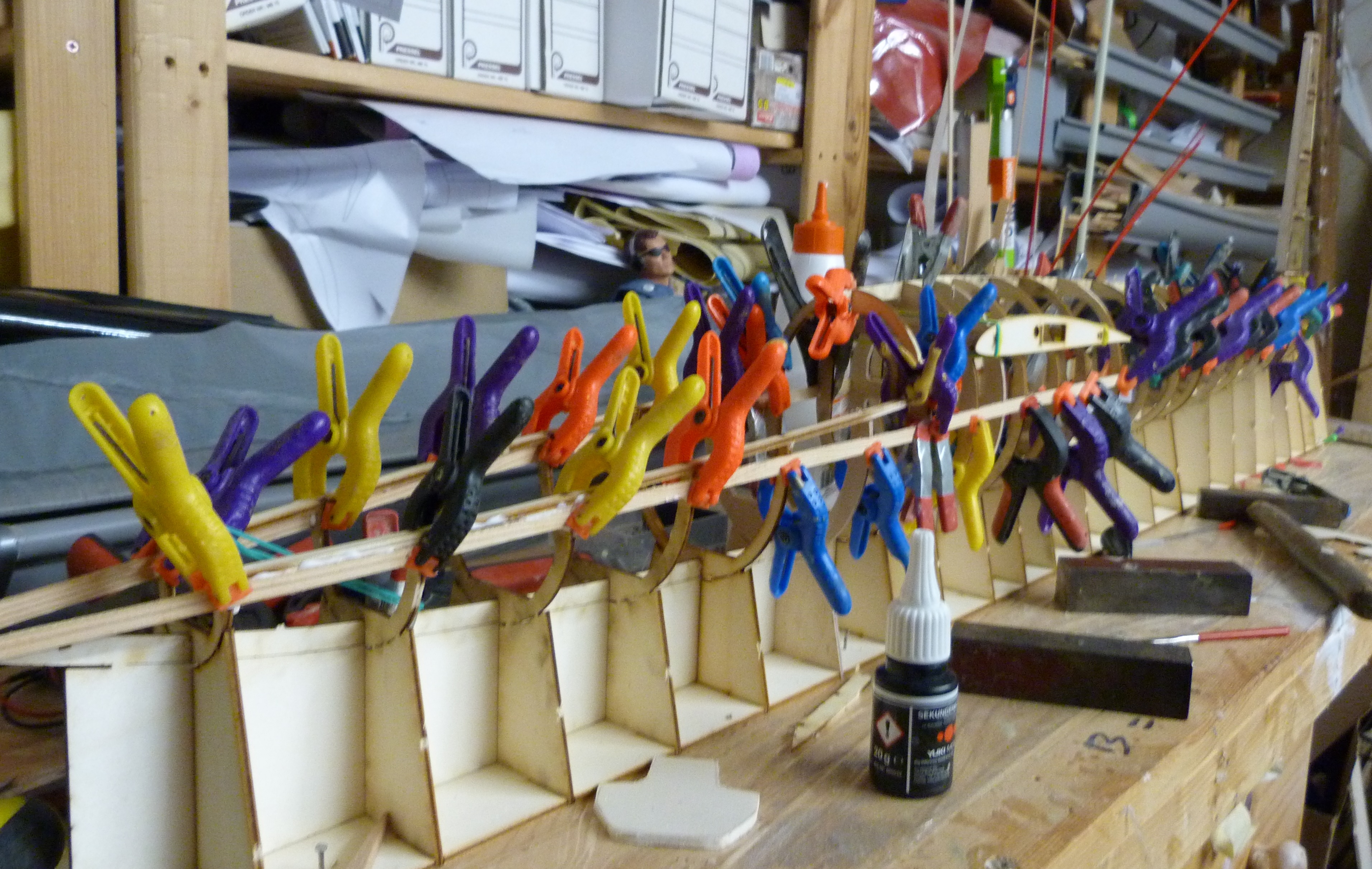

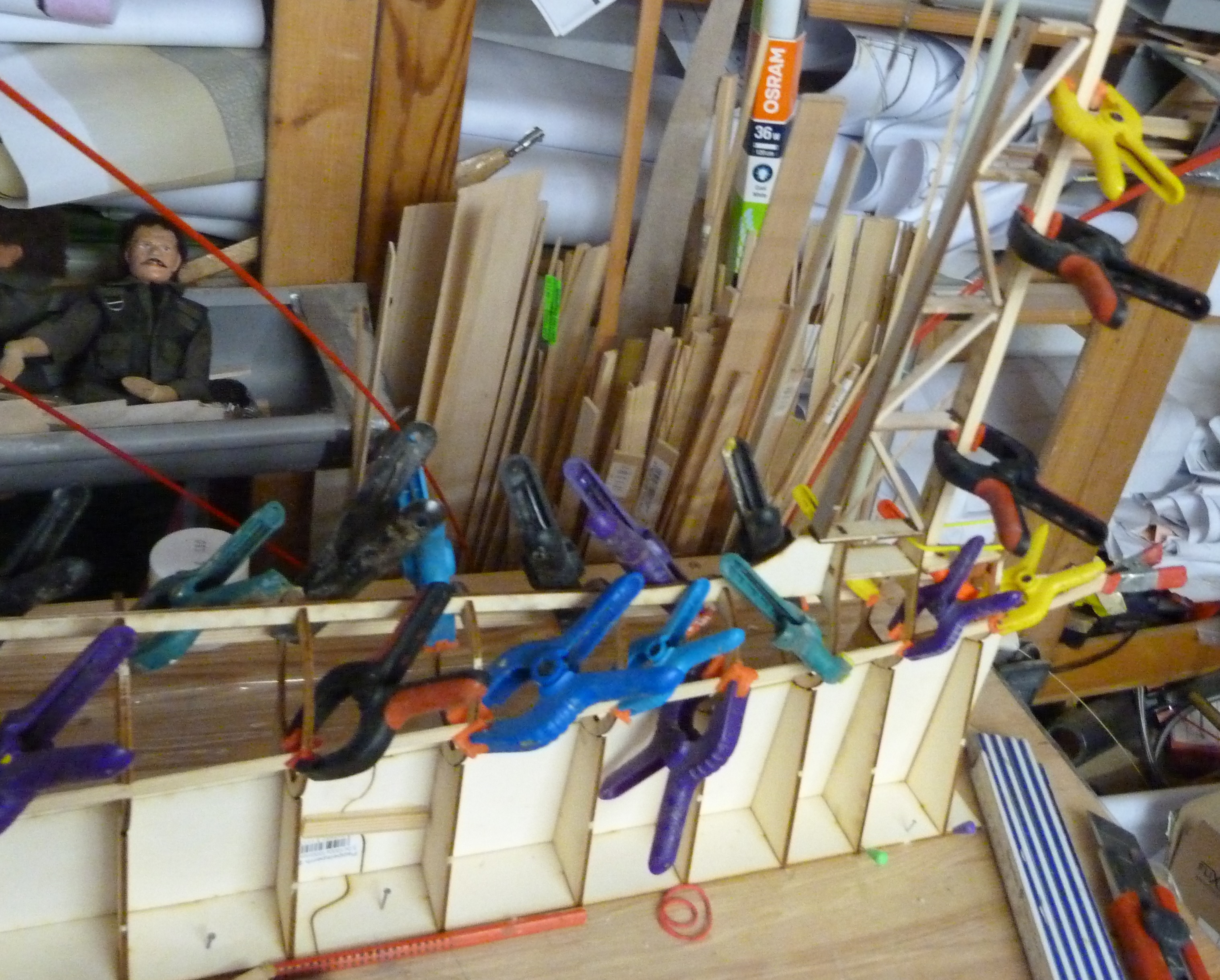

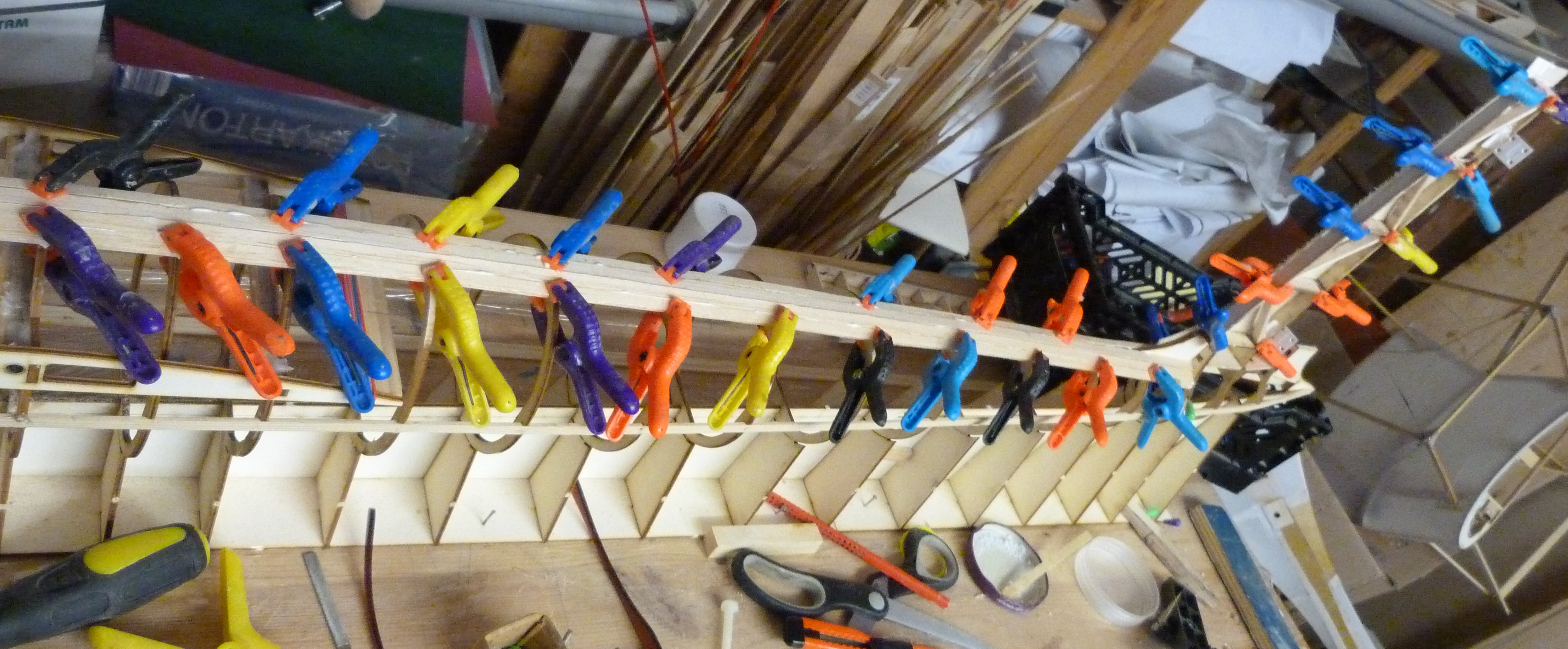

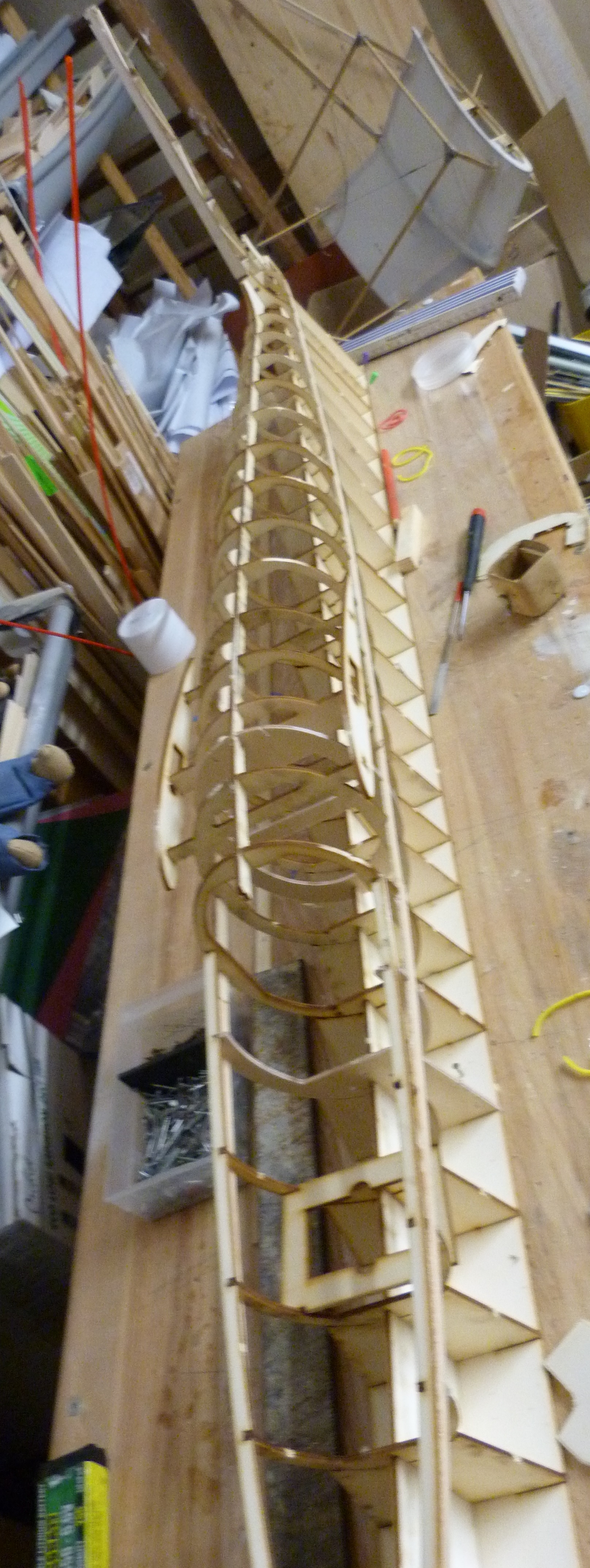

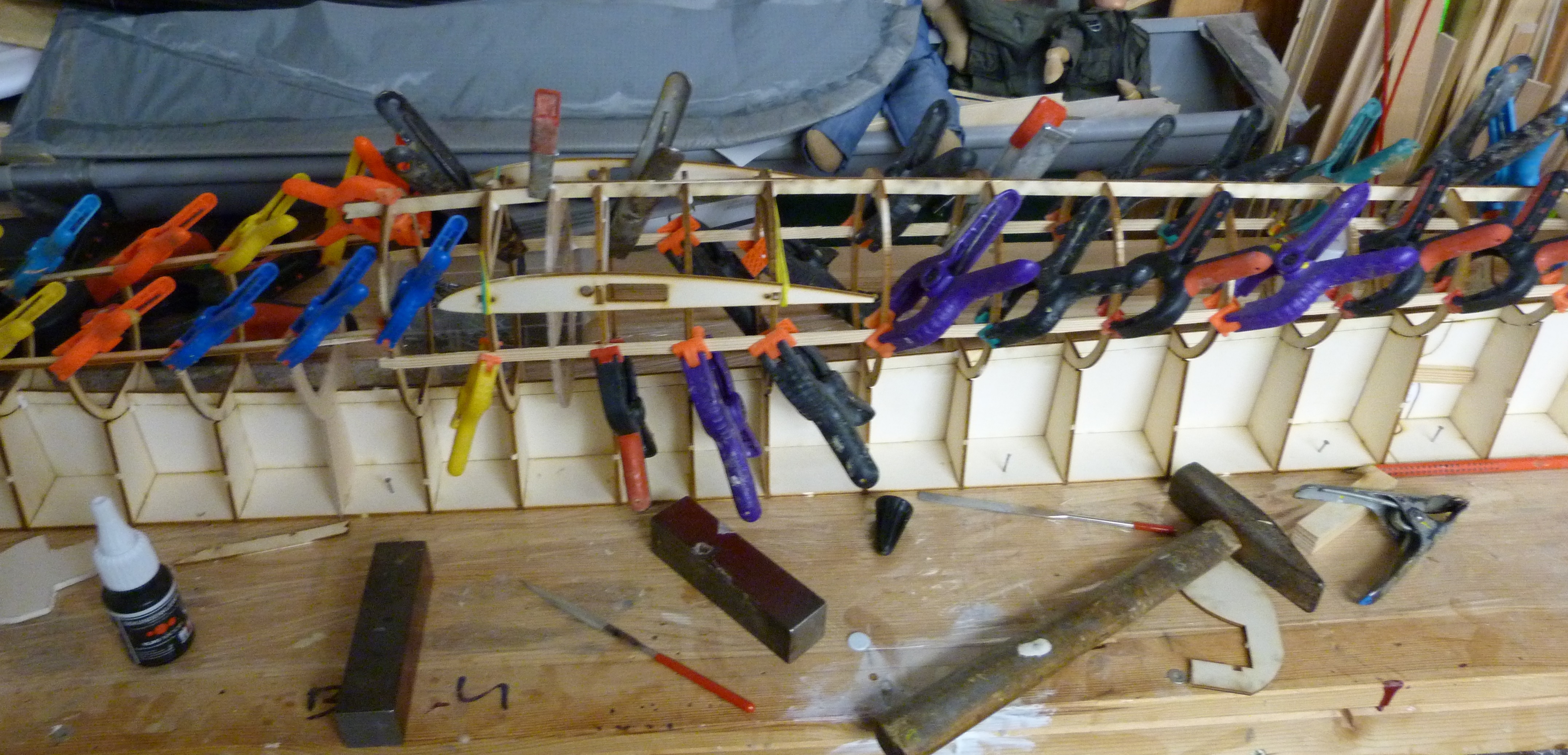

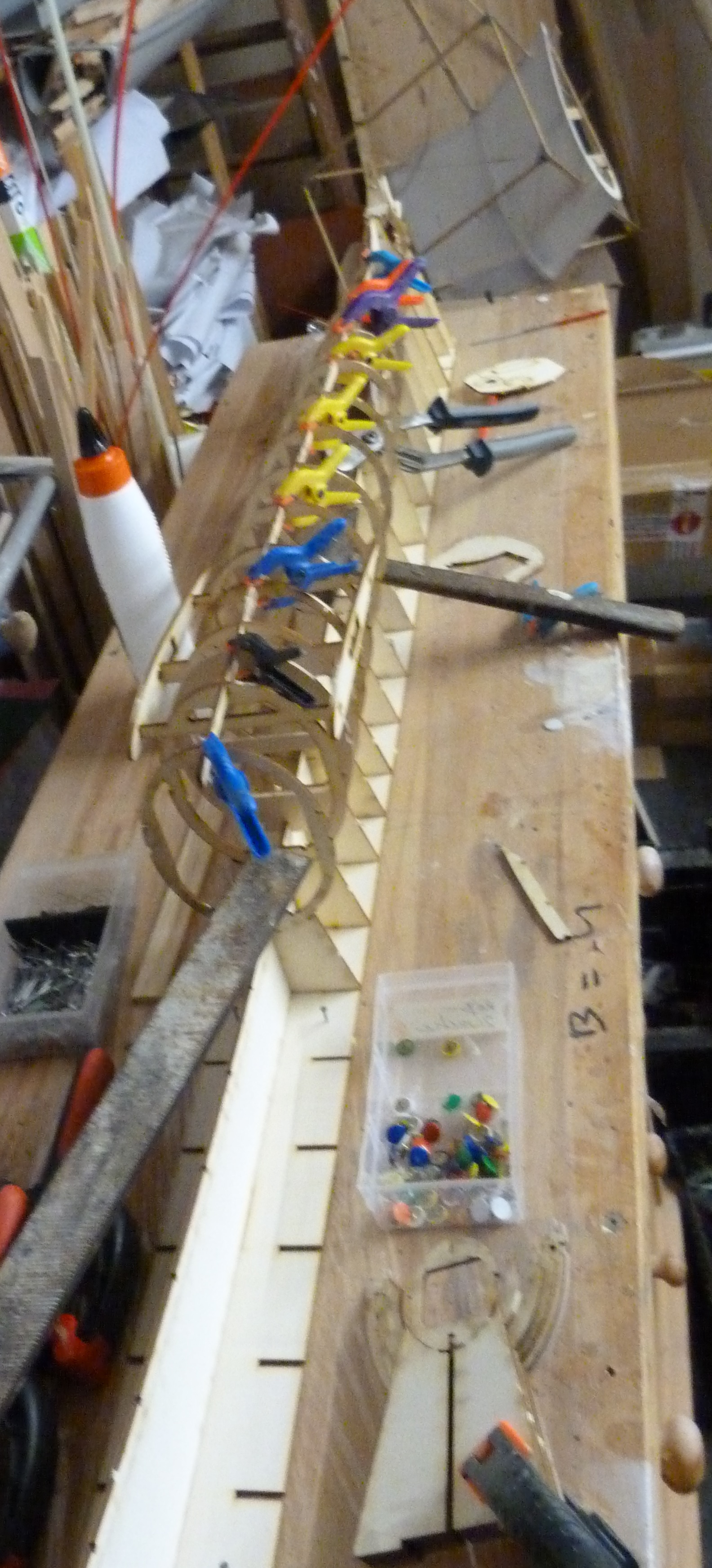

Części dotarły po moim zamówieniu pod koniec kwietnia. Od tego czasu zacząłem budowę. Zawsze ciekawie jest zobaczyć, co robią inni modelarze przy projektowaniu i budowie. Mimo to postaram się wnieść do budowy swoje pomysły i sposoby.
Tak więc dość słów zapisanych, pokażę co do tej pory zrobiłem. Jeśli macie jakieś pytania lub podpowiedzi, to śmiało pytajcie.
1.jpg [ 1.39 MiB | Przeglądany 6664 razy ]
2.jpg [ 1.47 MiB | Przeglądany 6664 razy ]
3.jpg [ 1.43 MiB | Przeglądany 6664 razy ]
4.jpg [ 1.18 MiB | Przeglądany 6664 razy ]
5.jpg [ 1.73 MiB | Przeglądany 6664 razy ]
6.jpg [ 2.11 MiB | Przeglądany 6664 razy ]
7.jpg [ 2.17 MiB | Przeglądany 6664 razy ]
8.jpg [ 2.2 MiB | Przeglądany 6664 razy ]
9.jpg [ 1.23 MiB | Przeglądany 6664 razy ]
10.jpg [ 1.64 MiB | Przeglądany 6664 razy ]
Myślę, że więcej zdjęć nie da się teraz zrobić, to więcej później.
Thomas
Post: 8 maja 2023, o 14:36
Posty: 64

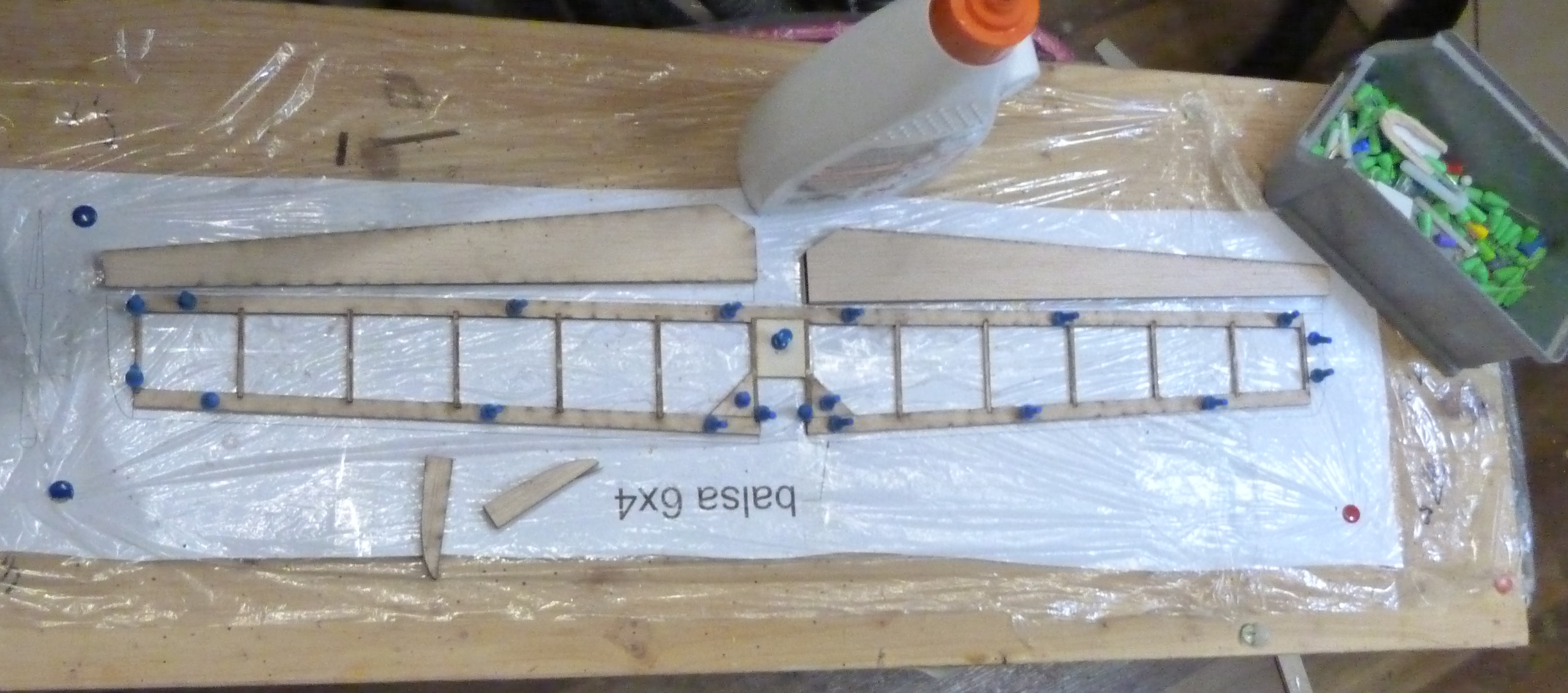

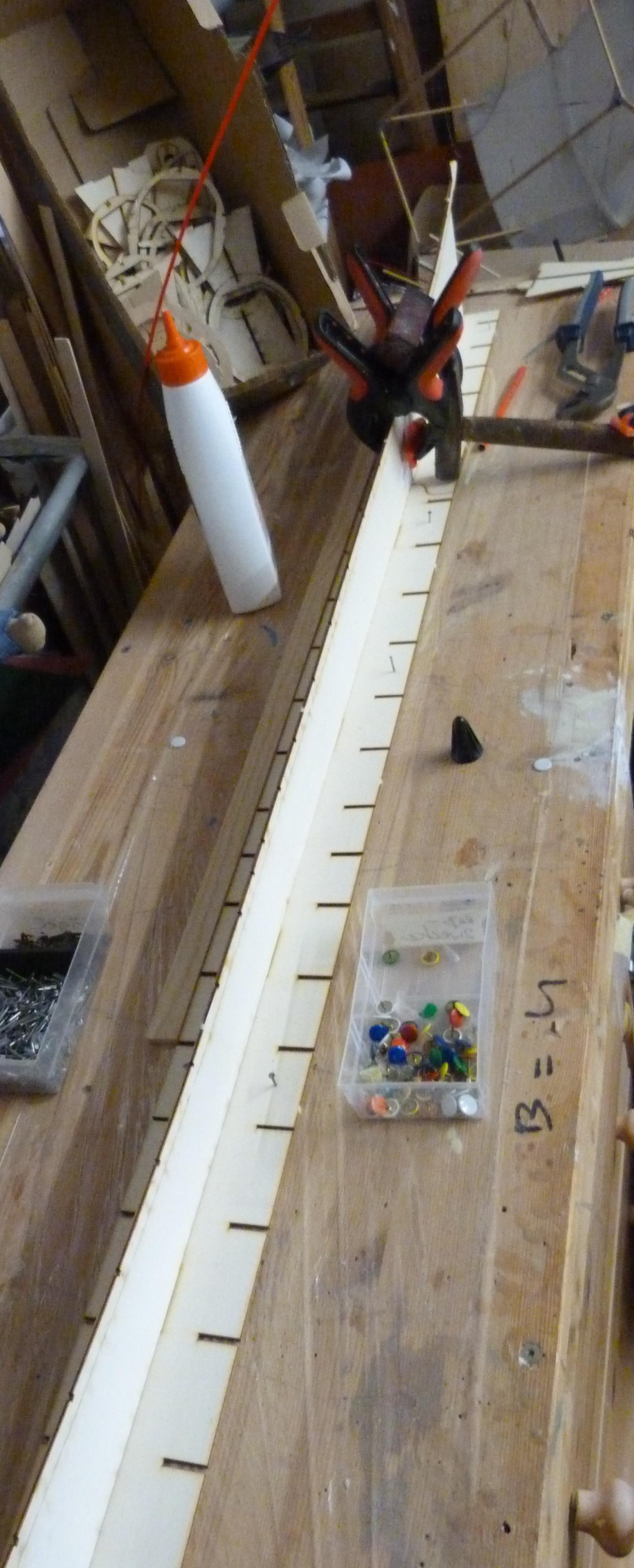

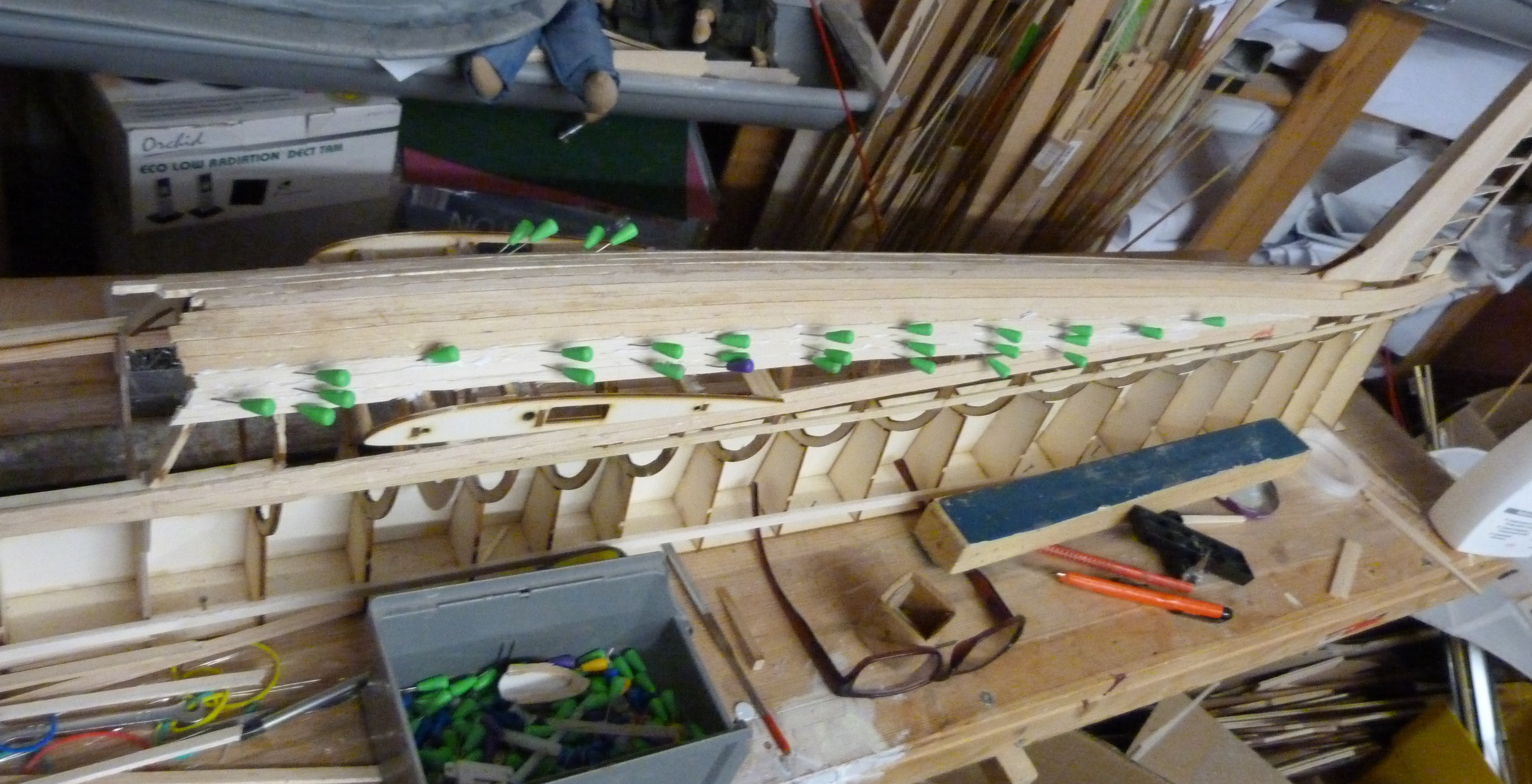

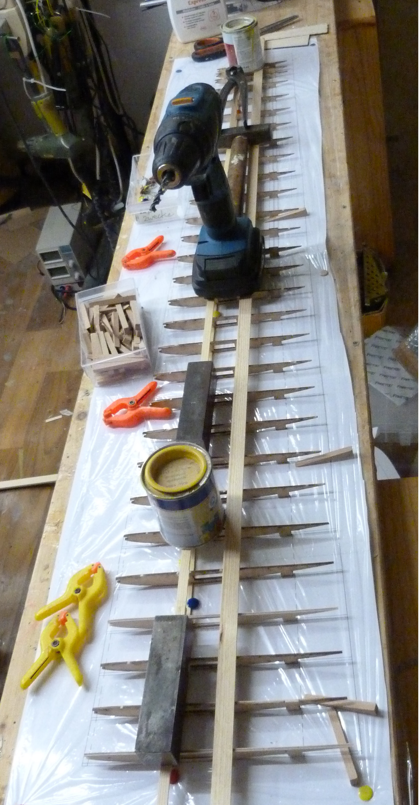

Oto pozostałe zdjęcia z budowy.
11.jpg [ 816.13 KiB | Przeglądany 6663 razy ]
12.jpg [ 1.66 MiB | Przeglądany 6663 razy ]
13.jpg [ 646.29 KiB | Przeglądany 6663 razy ]
14.jpg [ 1.52 MiB | Przeglądany 6663 razy ]
15.jpg [ 2.62 MiB | Przeglądany 6663 razy ]
16.jpg [ 968.93 KiB | Przeglądany 6663 razy ]
17.jpg [ 1.83 MiB | Przeglądany 6663 razy ]
18.jpg [ 2.06 MiB | Przeglądany 6663 razy ]
Do tej pory jestem
Thomas

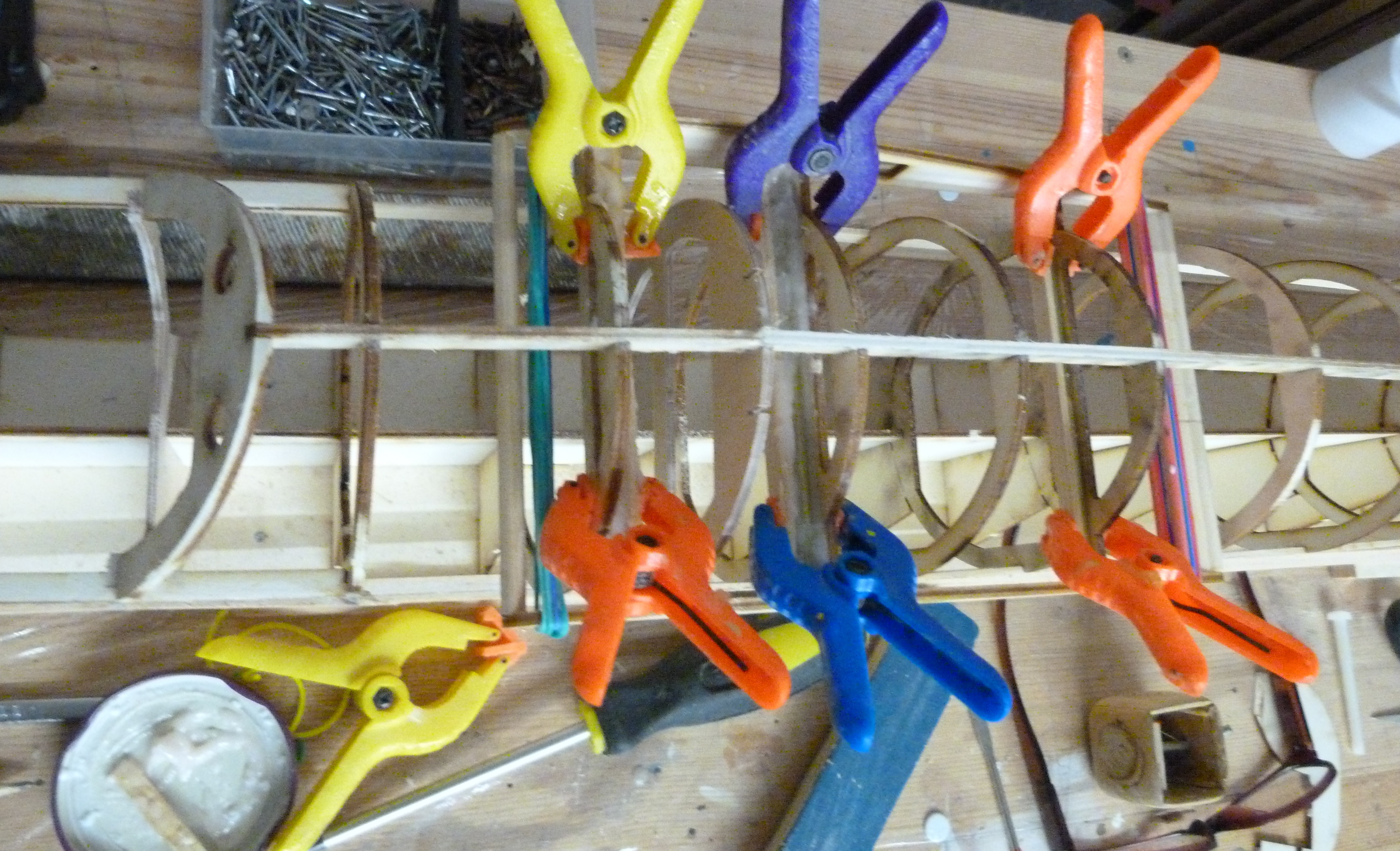

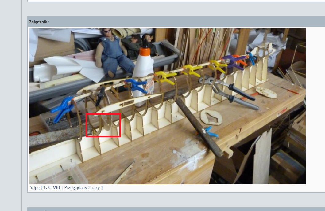

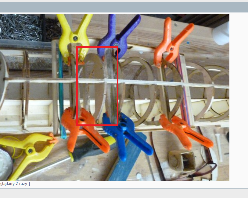

:) Kibicuję w budowie.
Jedna wręga jest odwrotnie, mam nadzieję, że w porę to znalazłeś i poprawiłeś.
Tu dobrze.
Zrzut ekranu 2023-05-08 161500.png [ 811.4 KiB | Przeglądany 6660 razy ]
Tutaj odwrotnie :!:
Zrzut ekranu 2023-05-08 161409.png [ 752.23 KiB | Przeglądany 6660 razy ]
Ten detal widoczny jest tutaj:
viewtopic.php?f=20&t=1894#p19015
