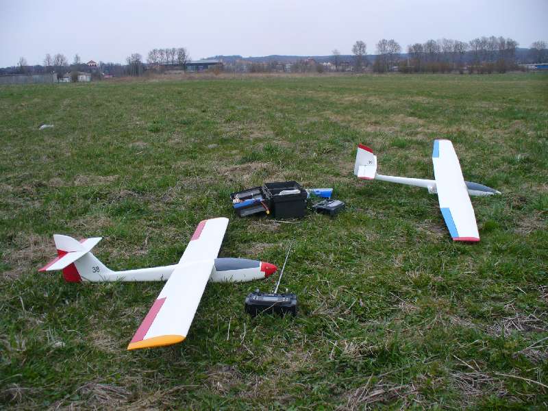

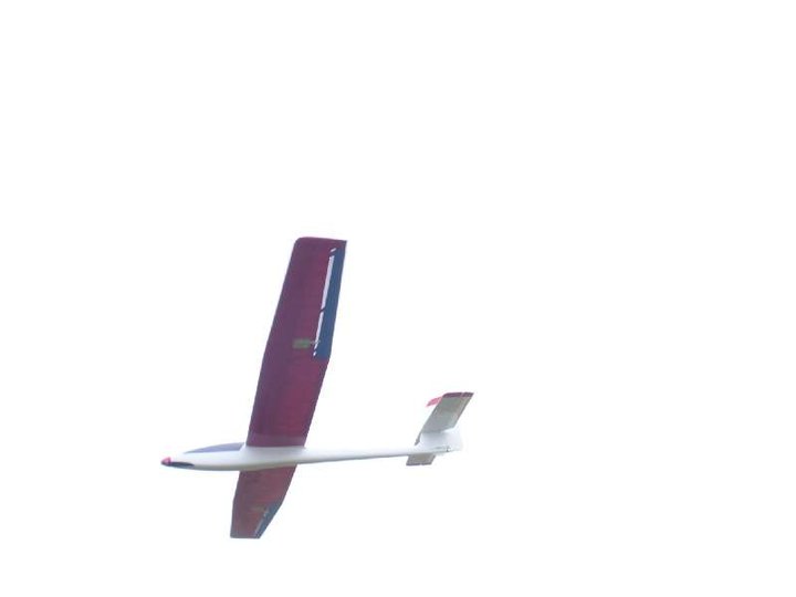

Prób w locie dzień drugi.
Oprócz modelu zabrałem ze soba na lotnisko dwa pakiety lipo. Zmieniłem śmigło na mniejsze, było 10x6, teraz 9x5. Niebo zachmurzone, ale delikatne prześwity błękitu dawały nadzieję jakieś resztki termiki. Kilka lotów na niskim pułapie, sprawdzałem ustawienia wychyleń, mikserów, reakcje itd. Czas na loty wyższe, akrobacja. Takich lotów 7/8. Program zasadniczo podobny, skupiałem sie głównie na locie odwróconym i wykonywaniu beczek. Lot na plecach z uwagi na wznios wymaga dużej precyzji, ale stabilny i pewny. Beczki sterowane, tutaj muszę jeszcze dużo trenować, szczególnie pod kątem utrzymania kierunku figury. Beczki szybkie...bardzo szybkie :) i ciekawie wyglądają. Po jednym z lądowań zauważyłem, że serwo kierunku - HS81 - nie działa, zębatka straciła zęby. Na lotnisku pojawił się Marcin - ali1983 - popróbował 39-tki. Termika. Złapałem dwa, może trzy kominy. Szybowiec stabilnie krąży, nie wymaga wielu ruchów sterami, jednak zmiejszenie prędkości powoduje już pewne kłopoty w utrzymaniu się w noszeniu. Model nie sygnalizuje w sposób widoczny wejścia w obszar noszeń. Oczywiście wykonałem kupę niskich przelotów na dużej prędkości. Coraz bardziej przyzwyczajam sie do charakterystyki tego modelu, dla mnie zupełnie nowej. Jedyne co mogę teraz powiedzieć, to to, że mnóstwo pracy i treningu przedemną, aby opanować pilotaż w stopniu zadowalającym. Pare fotek, autor - ali1983 , dzięki Marcin.

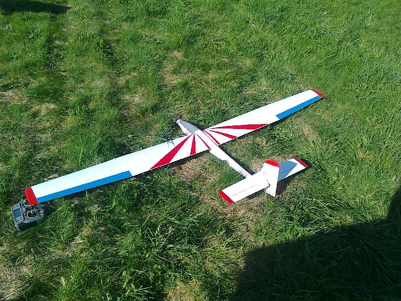

Dzisiaj kończę etap prób w locie. Wszystko poustawiane, tylko latać i kręcić fikoły.
Dzisiaj również sprawdziłem, czy dodanie drapieżniejszych elementów malowania wpływa na jakość latania. NIE, nie wpływa ani na to że lata się przyjemniej, szybciej, łatwiej. Nie wpływa również na innych modelarzy, żdnego lęku, paniki czy strachu :lol:
