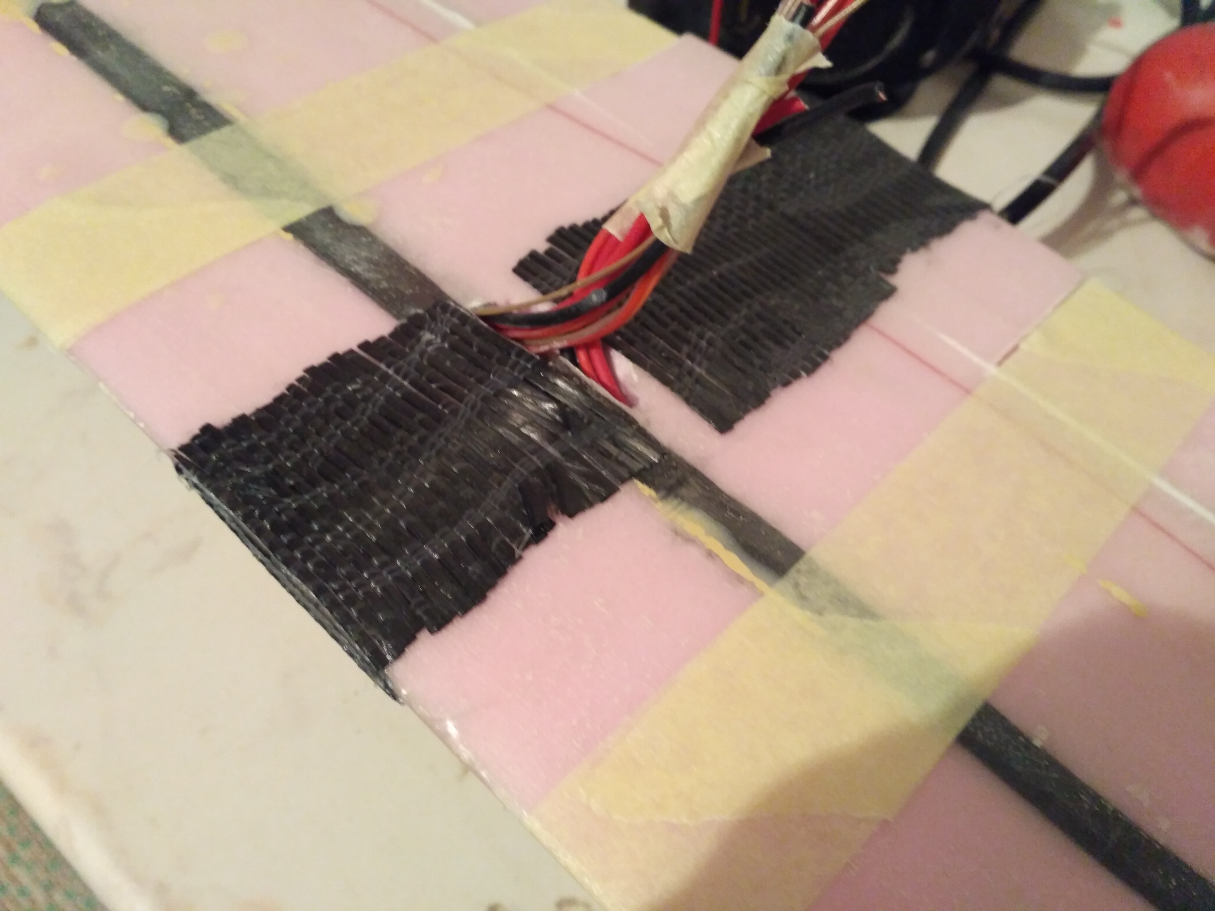

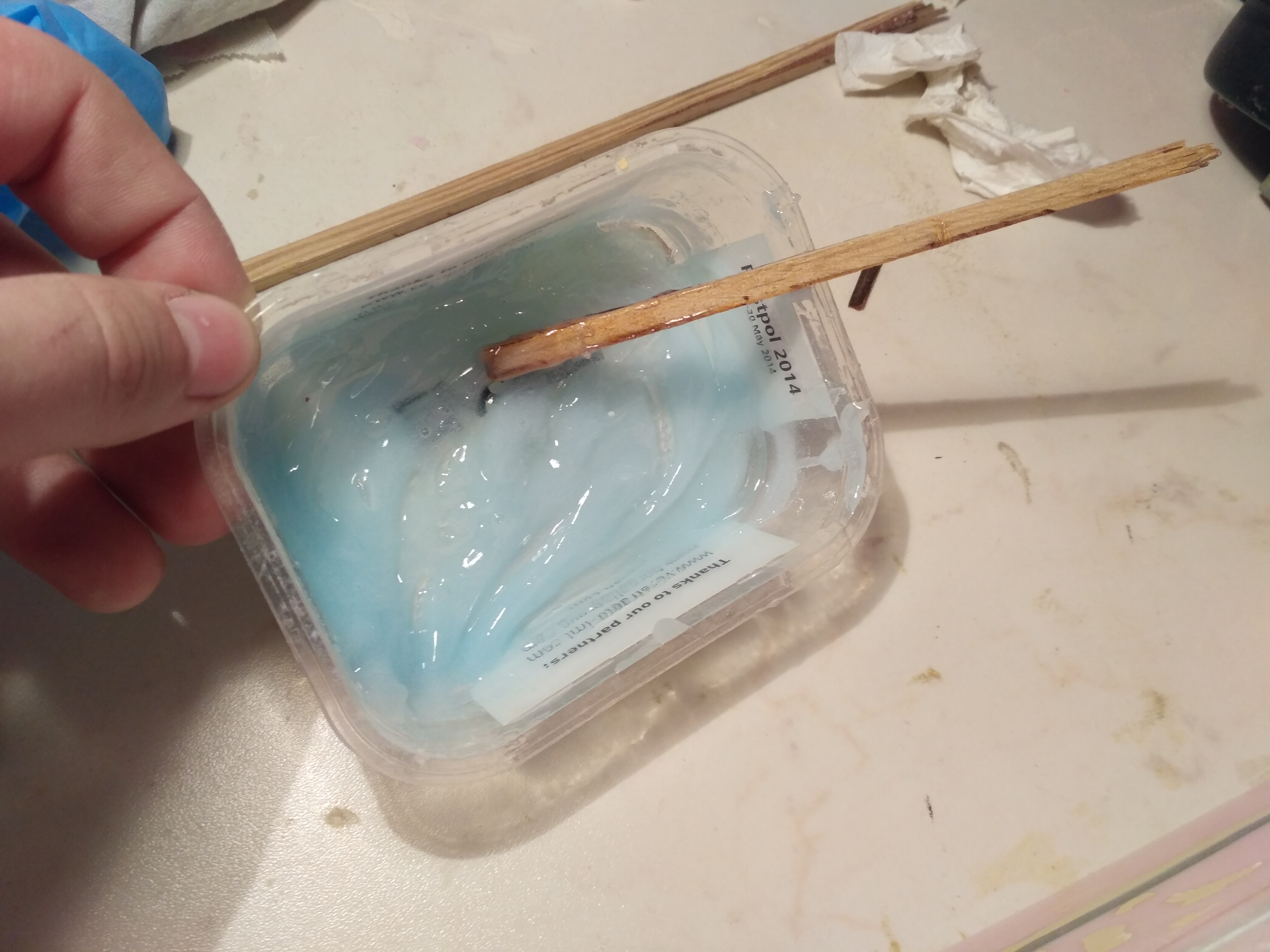

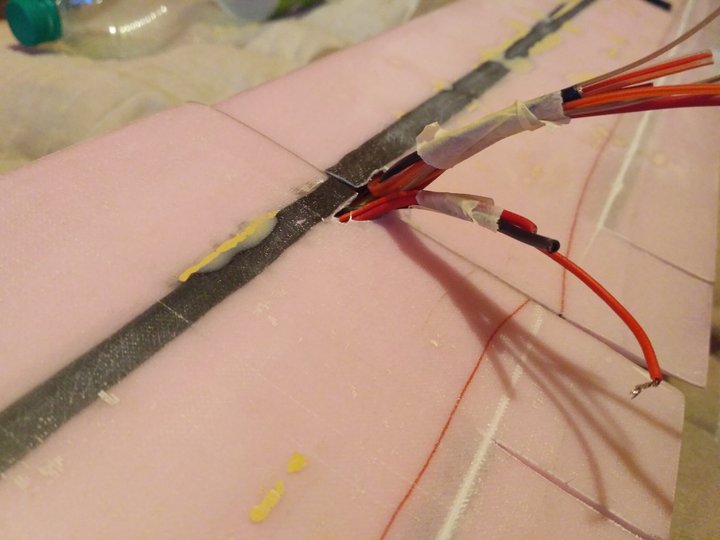

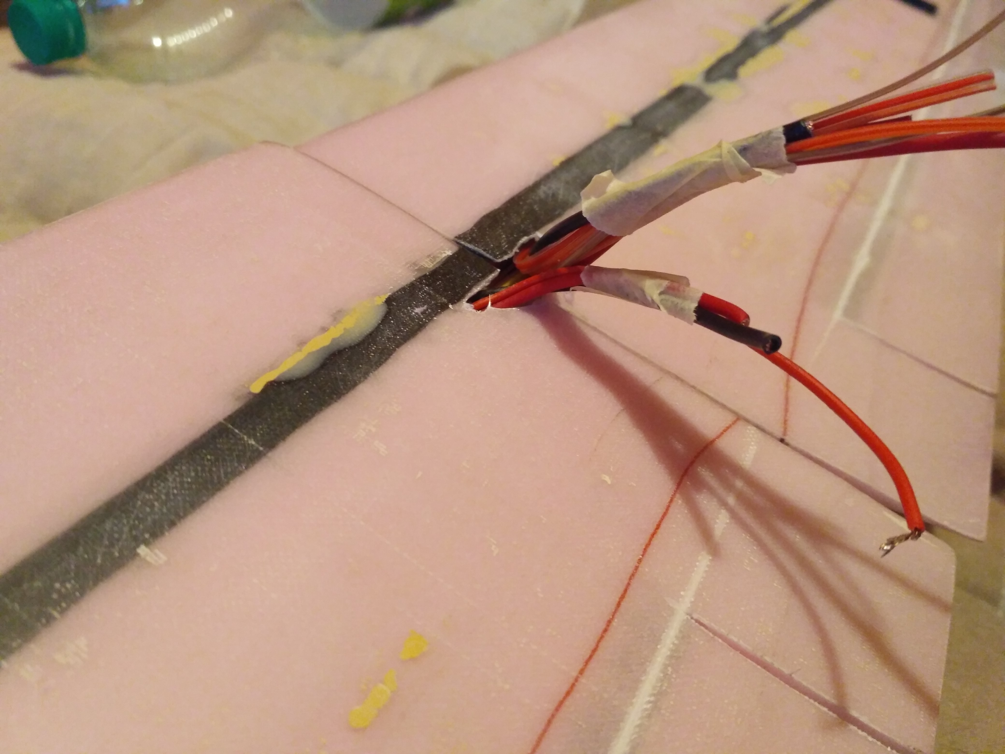

Kable przepuszczone (mam nadzieję że wszystkie), dwie połówki sklejone na L285 + Aerosil.
Konsystencja ubitego białka i można działać, nic nie spływa :)

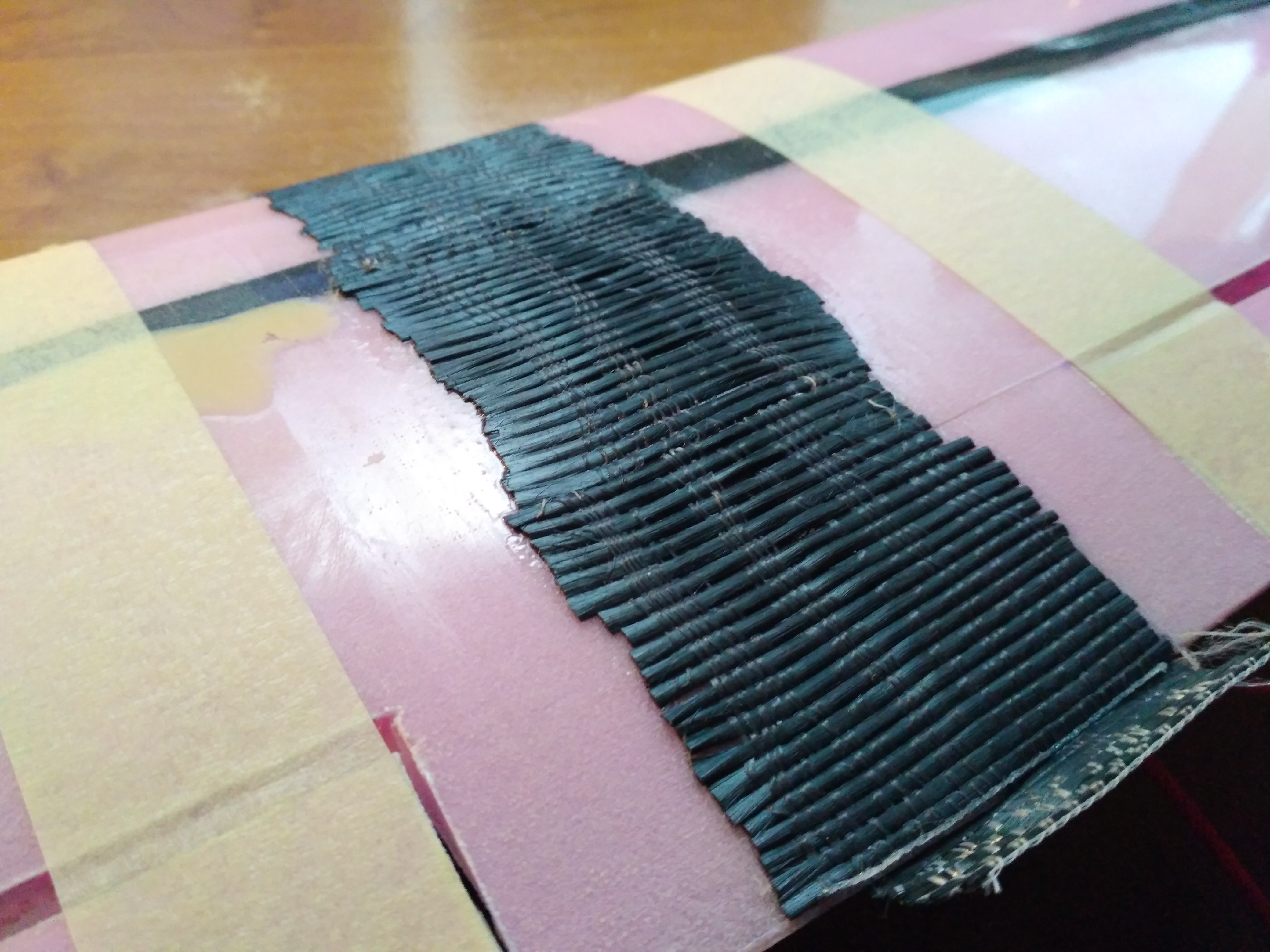

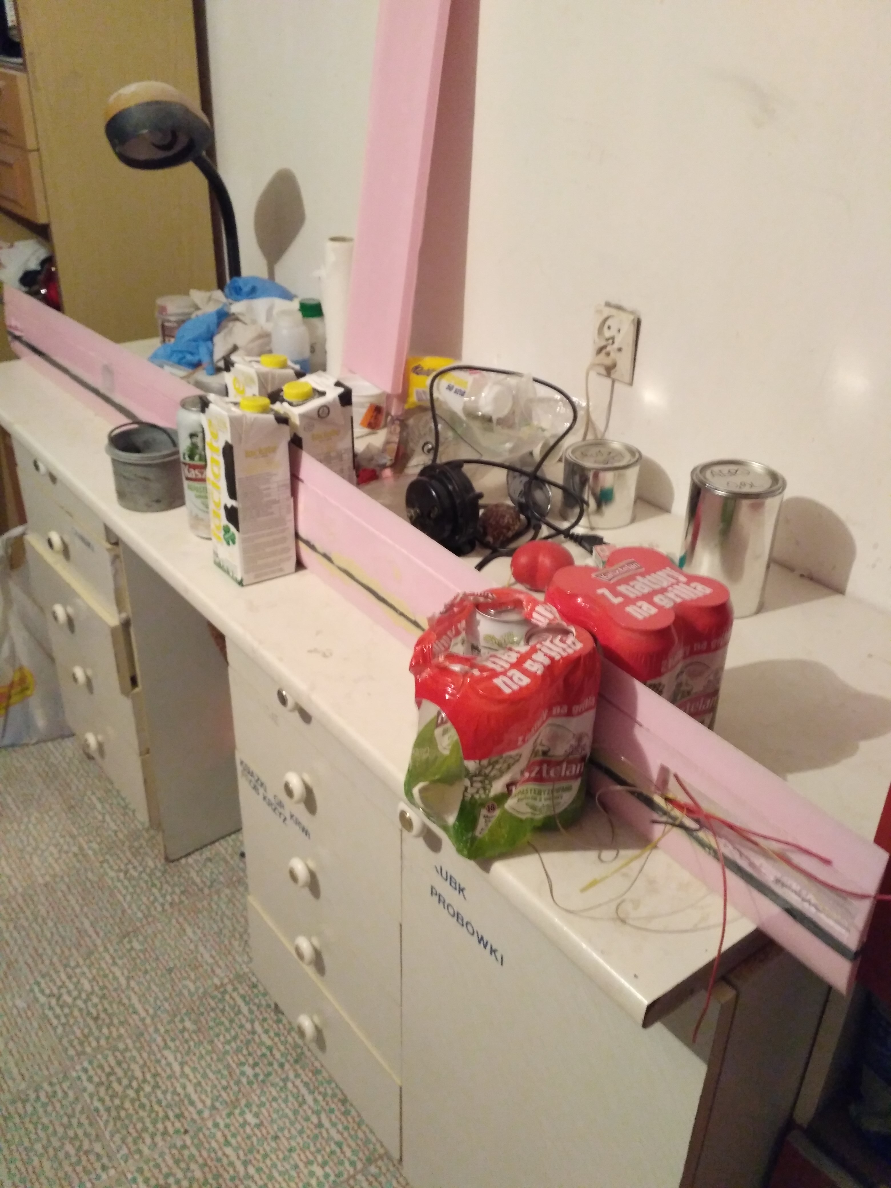

Następnie z fragmentów pasa węglowego wylaminowałem centropłat. To chyba będzie ten element twardszy niż beton :D
Przed laminowaniem warto porządnie zmatowić powierzchnię oraz odtłuścić, ja do tego celu użyłem acetonu.
