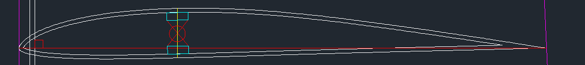

Przydało by się jeszcze dodać otwory na łącznik płata z kadłubem, oraz otwory na kołki ustalające pozycje płata.
Możesz dać screen-a ze zbliżeniem na natarcie?
Post: 2 lis 2014, o 00:43
Posty: 92
Lokalizacja: Bydgoszcz
Będą będą i otwory na łącznik i na kołki :)
Poniżej zrzut żebra, milo bardzo pomagał :)
zbr.png [ 5.97 KiB | Przeglądany 11313 razy ]

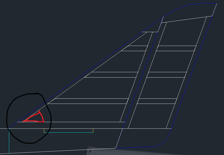

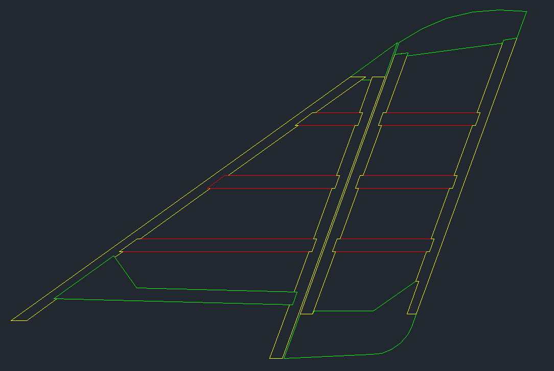

Wstępny projekt statecznika pionowego i steru kierunku. W stateczniku pionowym brakuje wpustu w kadłub, który dorobię po skończeniu prac nad kadłubem.
Statecznik pionowy - balsa 3mm plus poszycie 1,5mm, ster kierunku balsa 6mm.

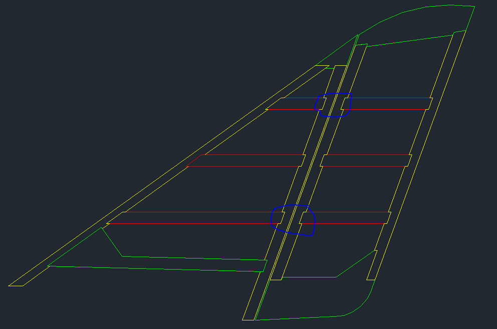

Post: 2 lis 2014, o 01:19
Posty: 82
Dla wzmocnienia dodałbym tak jak na czerwono - taki trójkącik.

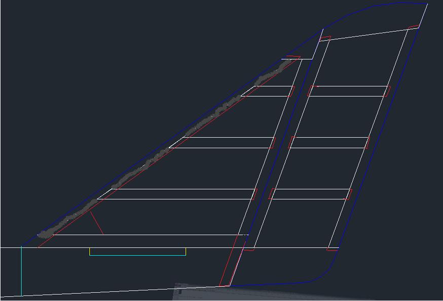

Post: 2 lis 2014, o 07:56
Jeśli chcesz na laserze ciąć wszystko, to może byś zrobił wpusty na rozpórki.
Natomiast jeśli ten wpust w kadłubie to jedynie mocowanie statecznika to moim zdaniem jest to za mało.
Dobrze by było przedłużyć spływ statecznika do końca kadłuba.
Poniżej małe zobrazowanie tego o czym mówię.
stat.jpg [ 34.81 KiB | Przeglądany 11302 razy ]
Post: 2 lis 2014, o 10:23
Posty: 92
Wpusty będą, to tylko szkic dla ukazania rozmieszczenia elementów, mocowanie jest planowane i od strony natarcia i od strony spływu gdzie przyjdzie listwa z wyciętymi od razu szczelinami na zawiasy, podobnie jedzie w SK.
Dziękuję bardzo za podpowiedzi :)

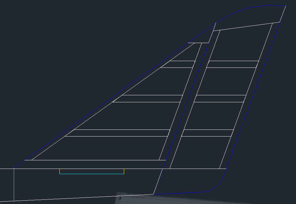

Skończyłem konstrukcję statecznika pionowego i steru kierunku. Wprowadziłem poprawki sugerowane przez Milo i wygląda to tak:

Post: 4 lis 2014, o 19:31
Posty: 82
Jeżeli mogę Ci doradzić to miejsce na niebiesko - tam mógłbyś wcisnąć zawiasy.
Capture2.PNG [ 122.43 KiB | Przeglądany 11197 razy ]

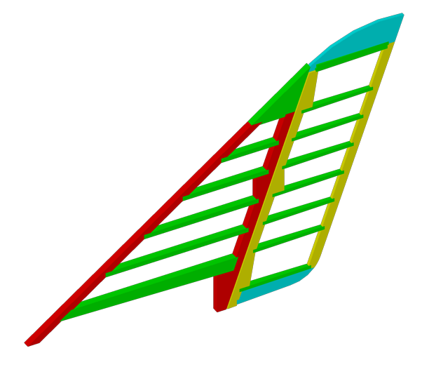

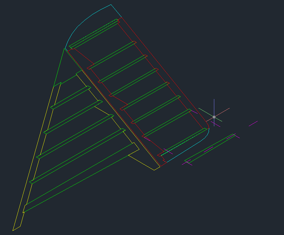

Finalna myślę wersja statecznika pionowego i próba renderu 3d
sksp.png [ 43.74 KiB | Przeglądany 11194 razy ]
sksppng.png [ 21.22 KiB | Przeglądany 11194 razy ]

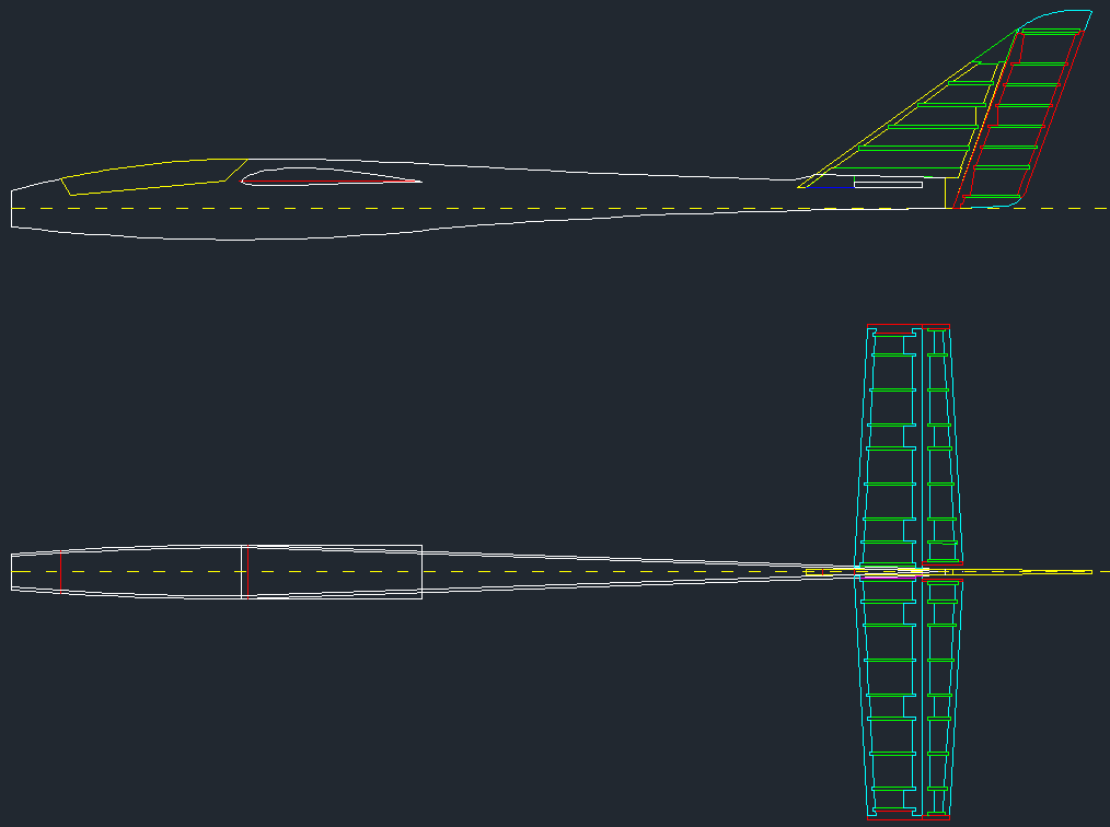

Post: 5 lis 2014, o 18:04
Posty: 92
Wstępny rzut stateczników
zrzut.png [ 16.54 KiB | Przeglądany 11167 razy ]
