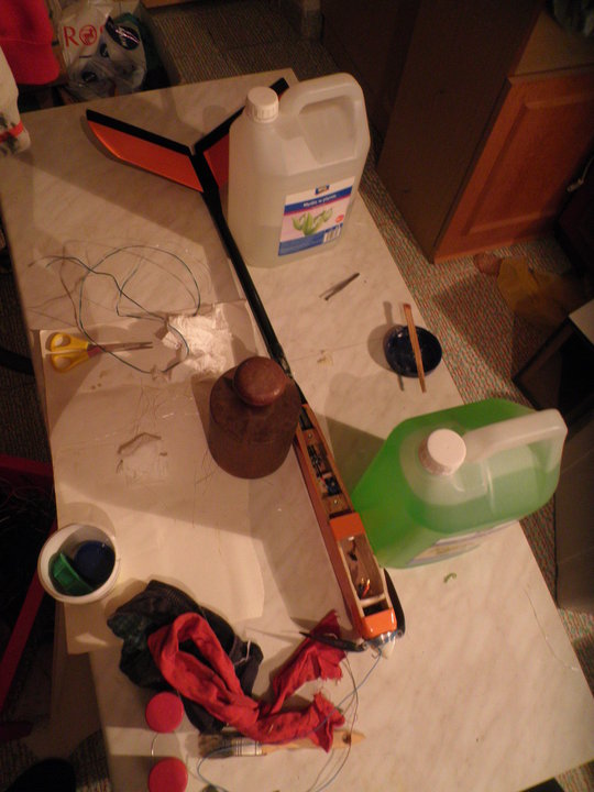

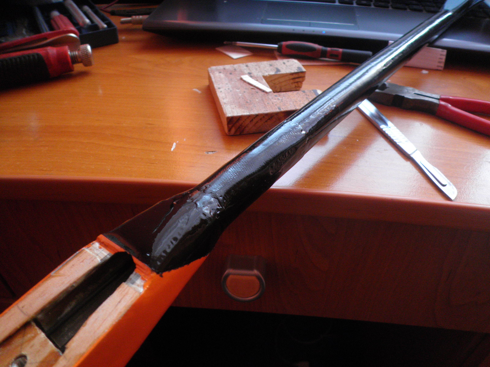

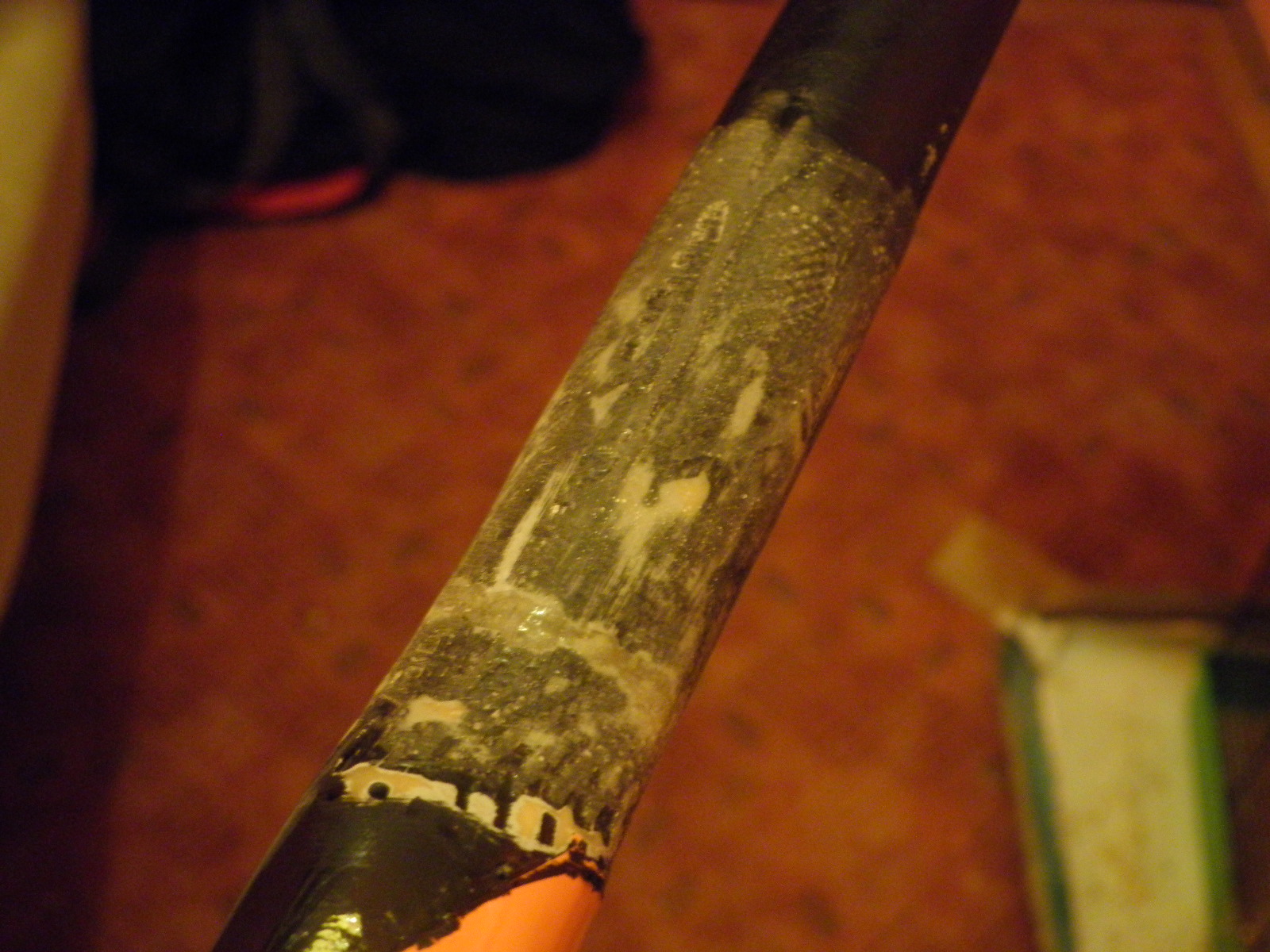

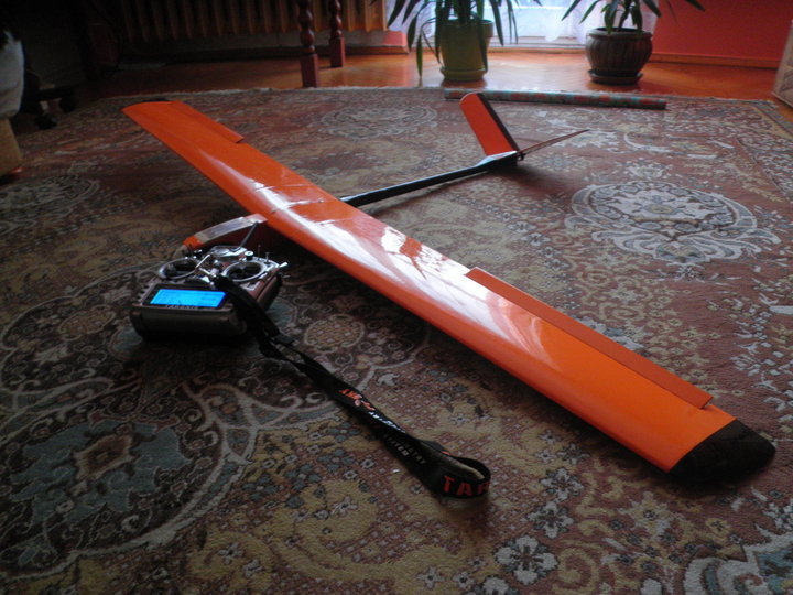

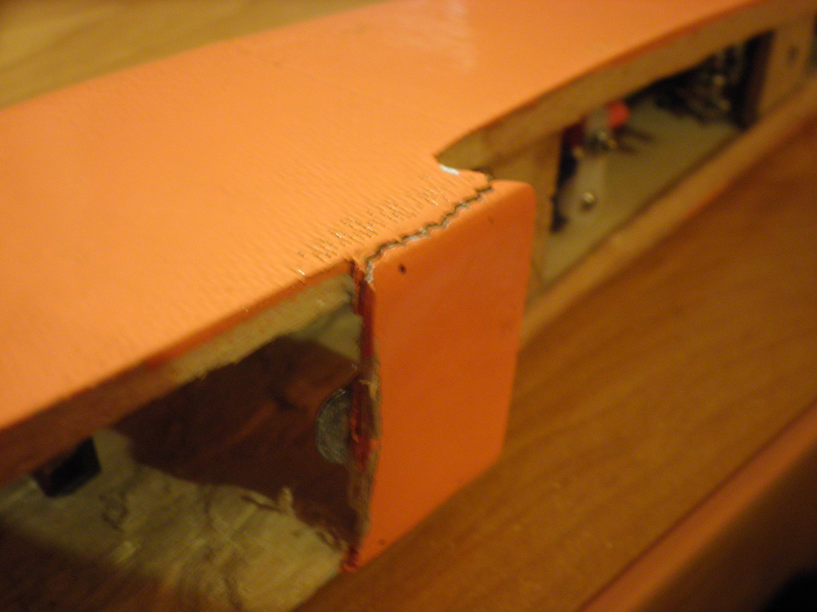

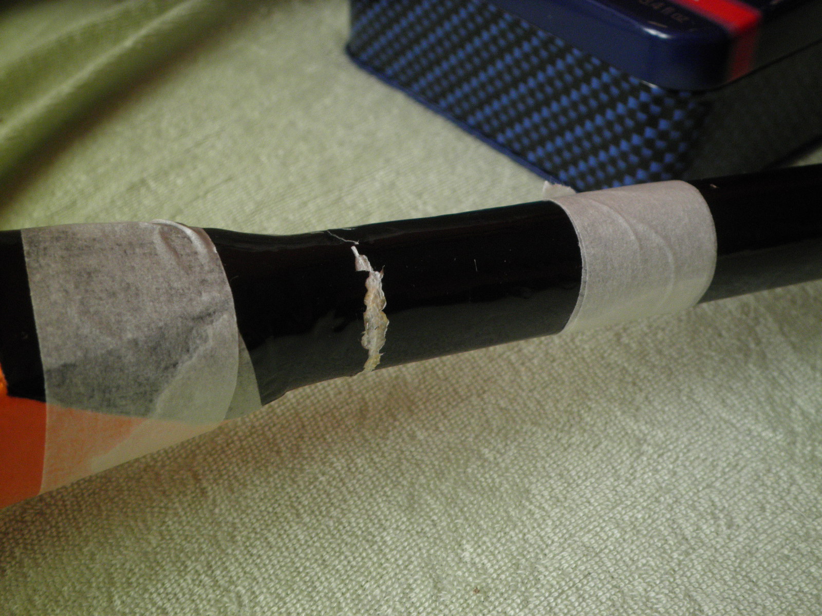

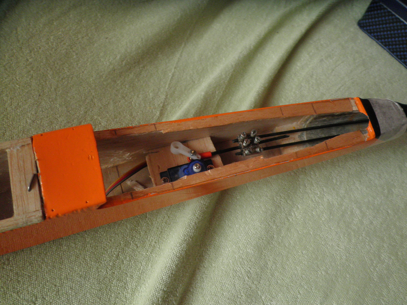

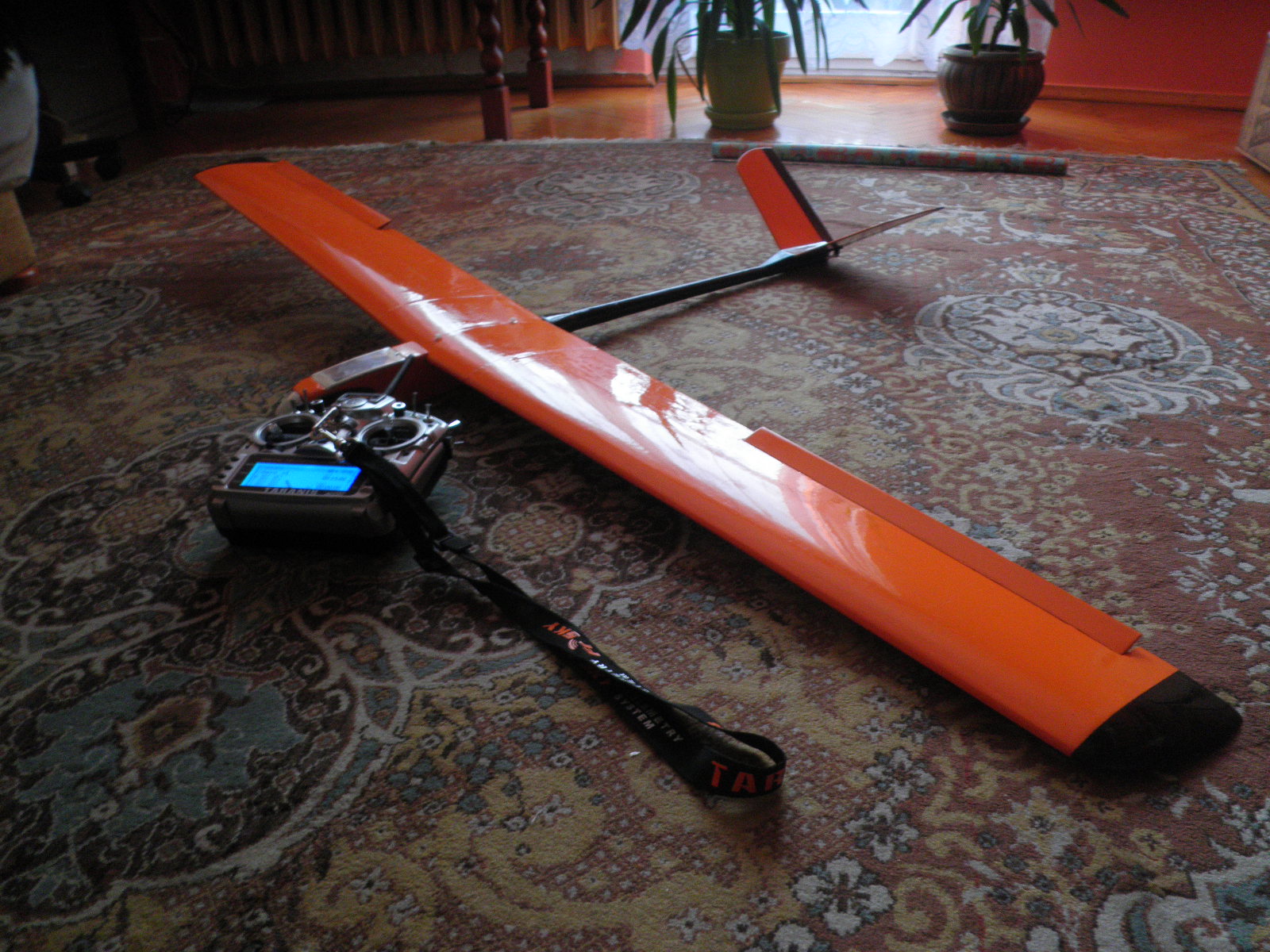

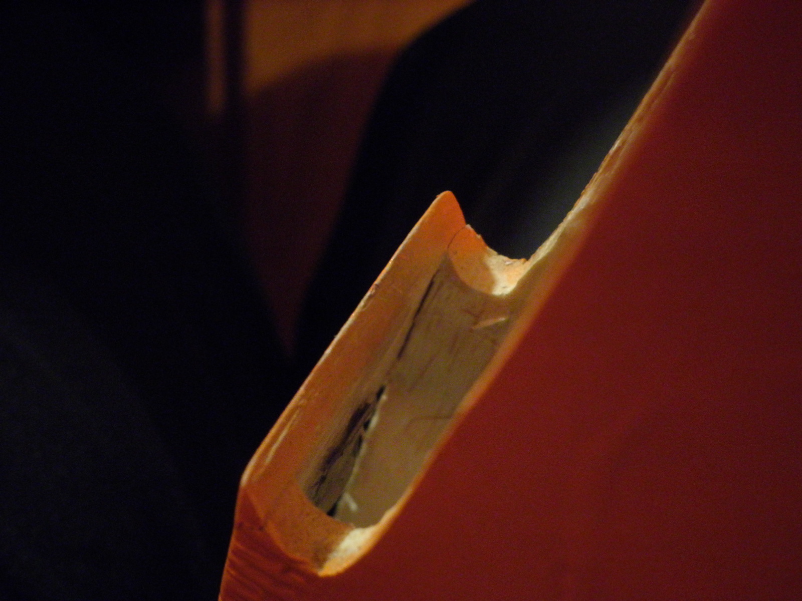

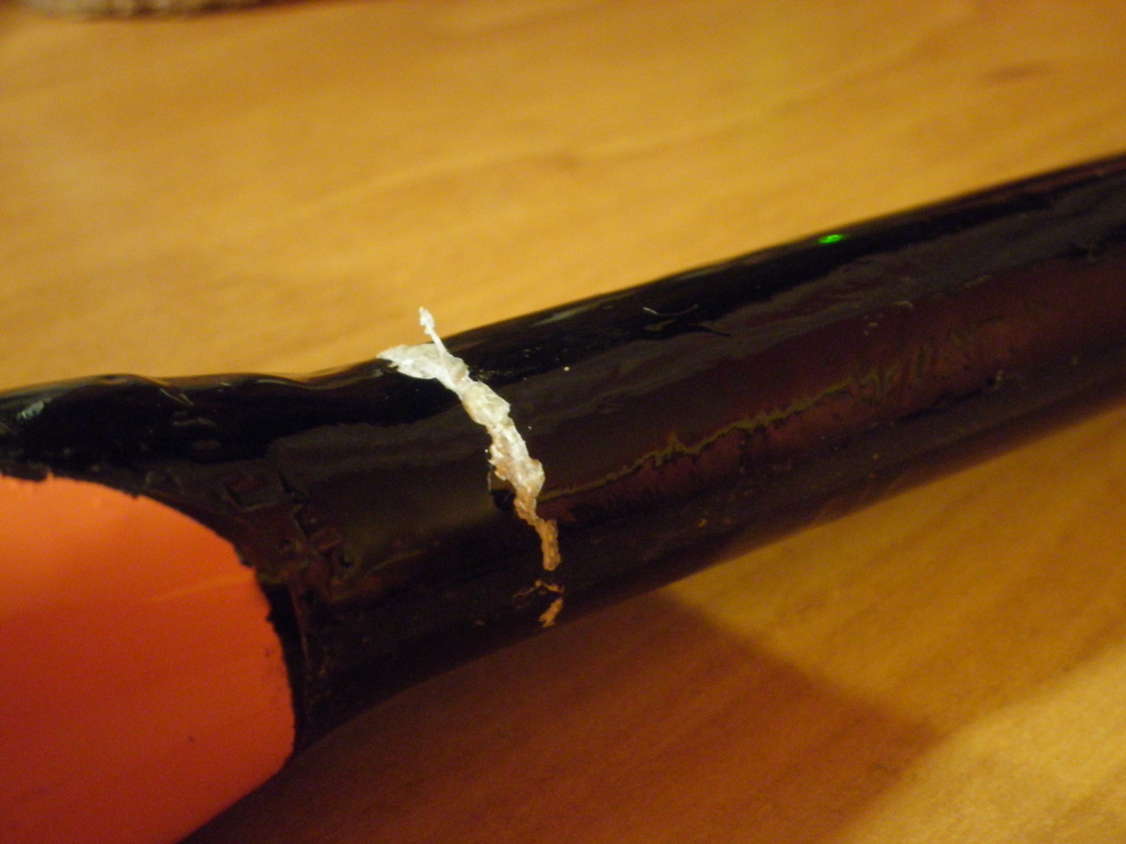

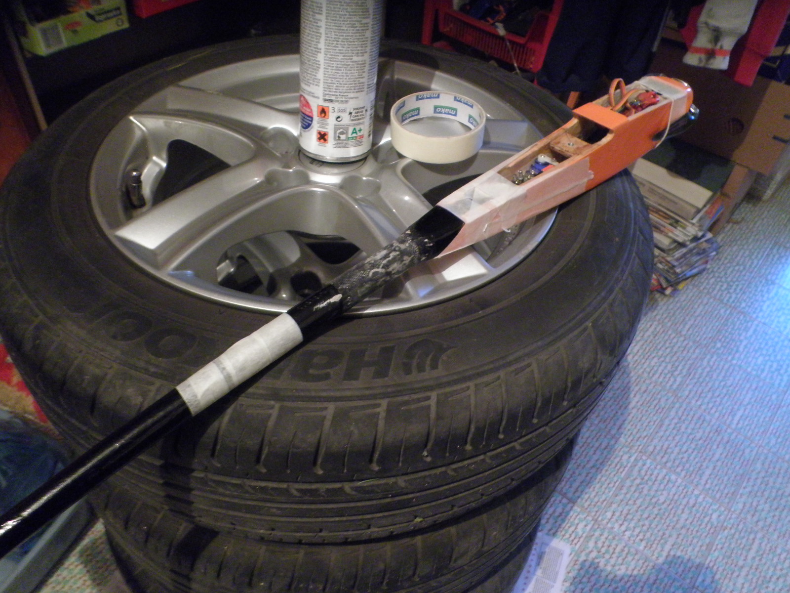

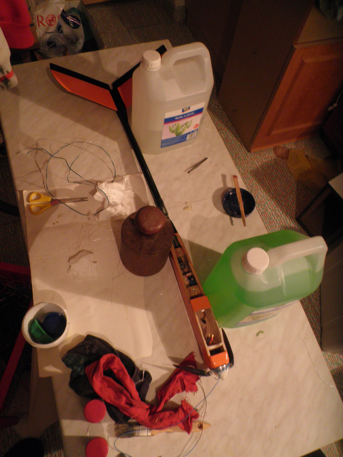

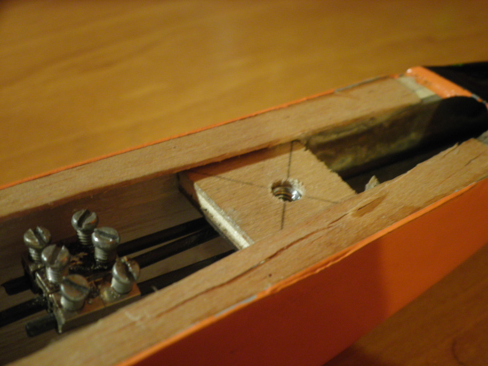

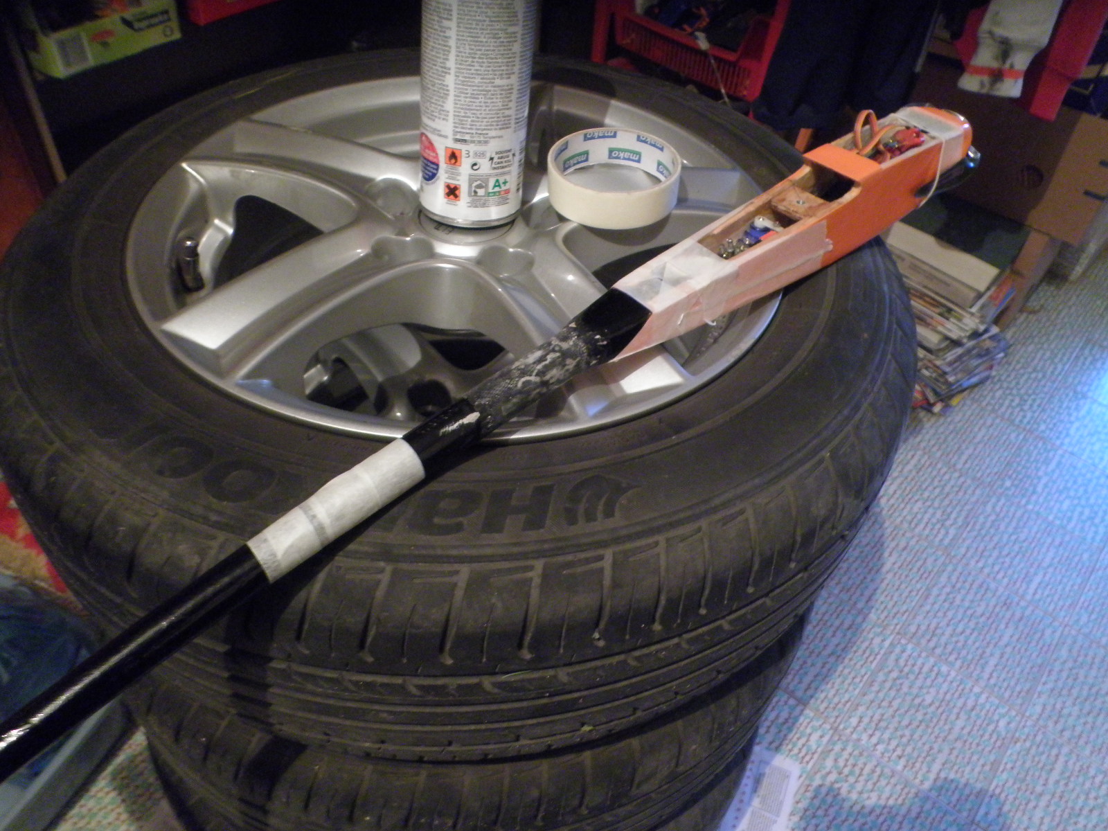

Ostatnio pogoda dała ciała i ja również. Zapomniałem dokręcić skrzydeł i bardzo chciełem wylądować przy nodze. Skończyło się cyrklem ( model cały czas podrywało do góry )... Śruby zamiast się ściąć wyrwały całe mocowanie. Bład leży znowu po mojej stronie, gdyż myślałem że łaczenie połówek kadłuba jedynie balsą wystarczy, teraz już wiem że nie.
Miejsce które się rozeszło przy mocowaniu klapki zostało zaklejone CA i wzmocnione od wewnątrz tkaniną + Epidan 53, taki wąski pasek. Ciekawe czy wytrzyma kolejne ziemienie. Wyrwane mocowanie skrzydeł wkleiłem też na epidan 53.

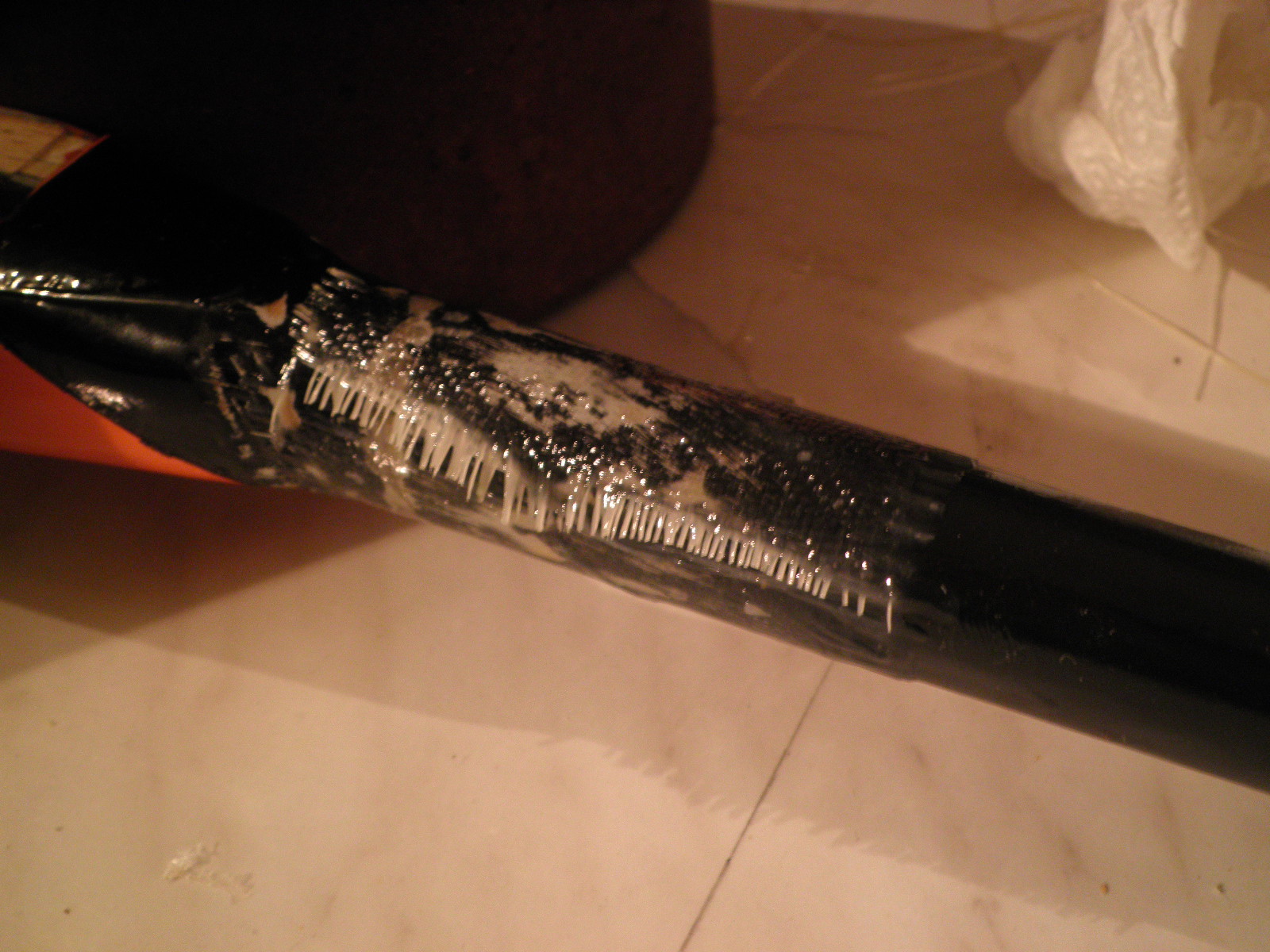

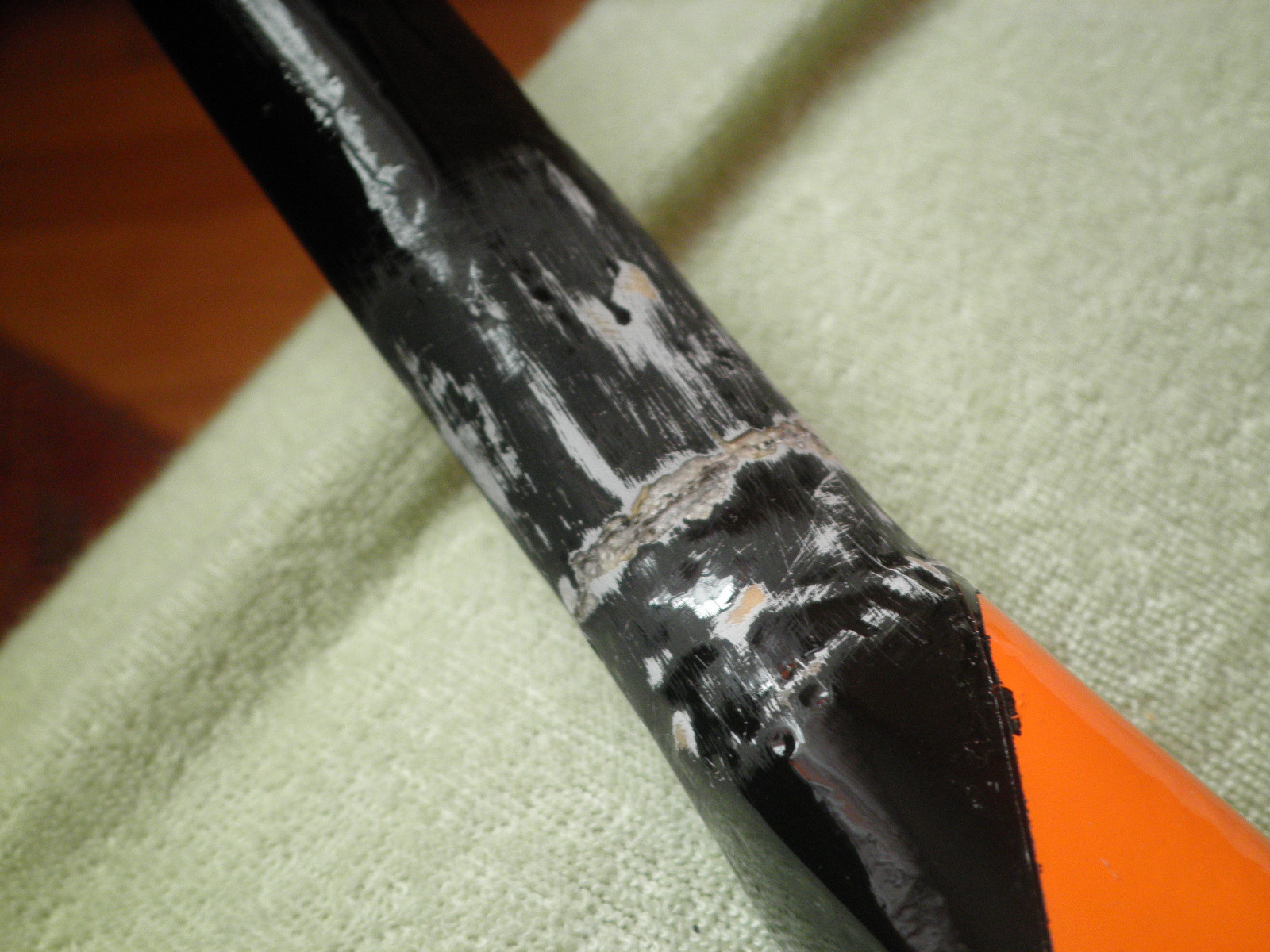

No i złamany ogon... już wiem po co są wykresy momentów. To mniejsce również zostało wzmocnione paskiem tkaniny 160g + epidan. Niestety tkanina była z odzysku i częściowo nasączona już żywicą, czego nie zauważyłem i dlatego tak odstaje. Następnie kadłub został profesjonalnie naprostowany :D
Skrzydło oprócz tego że było całe brudne wyszło bez szwanku... Srapka już jest w moim mieście no ale kurier w sobote nie pracuje, więc nawet odebrać jej z sortowni nie moge :oops:

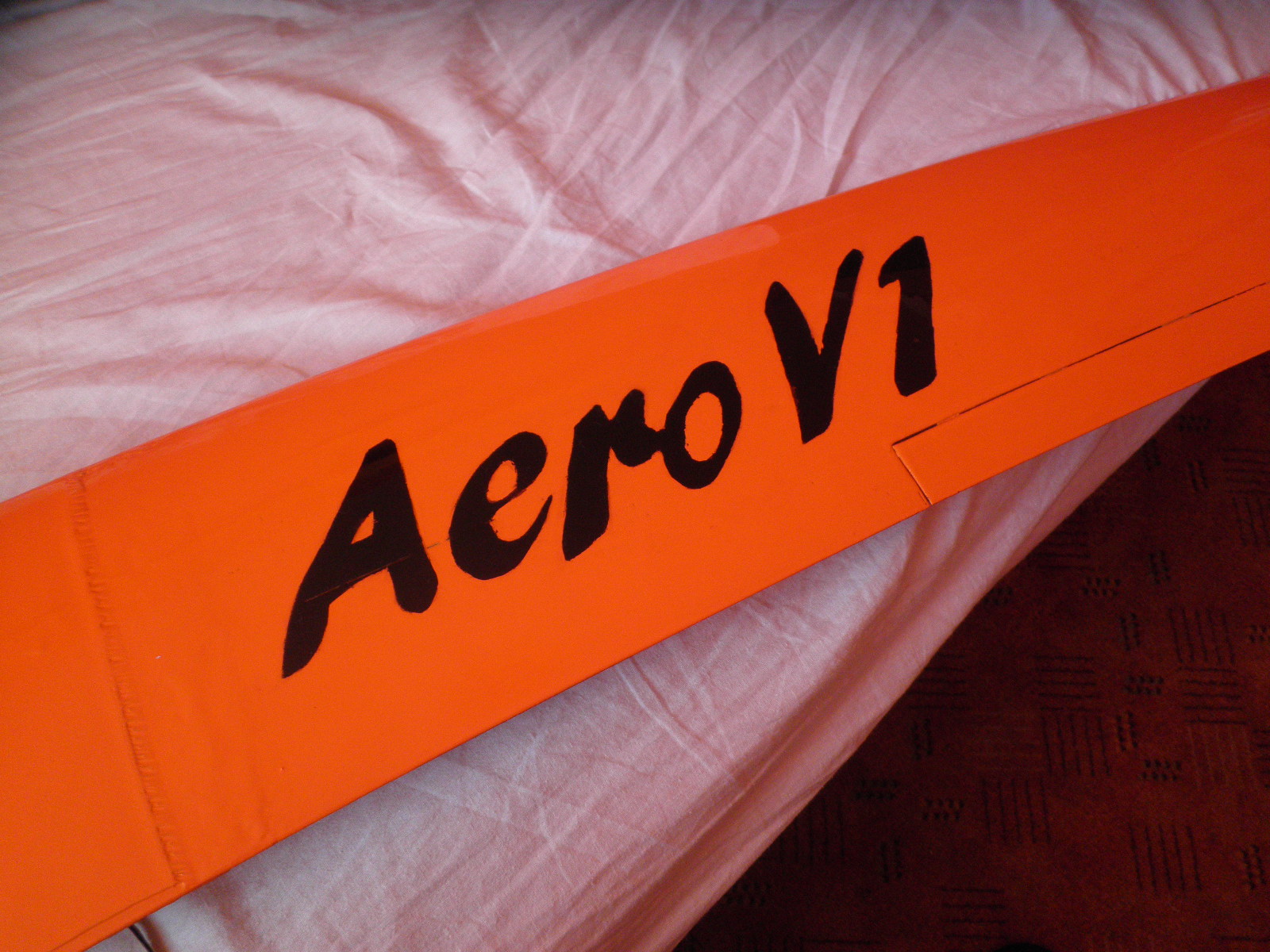

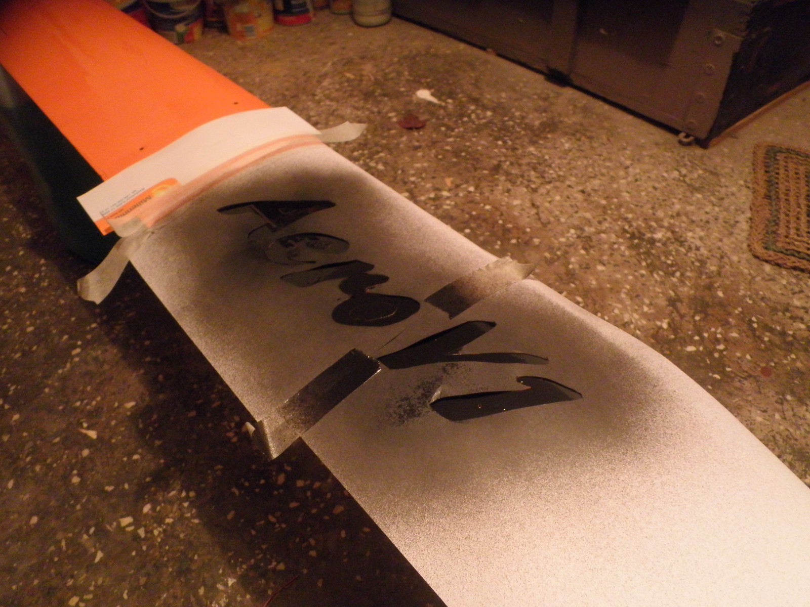

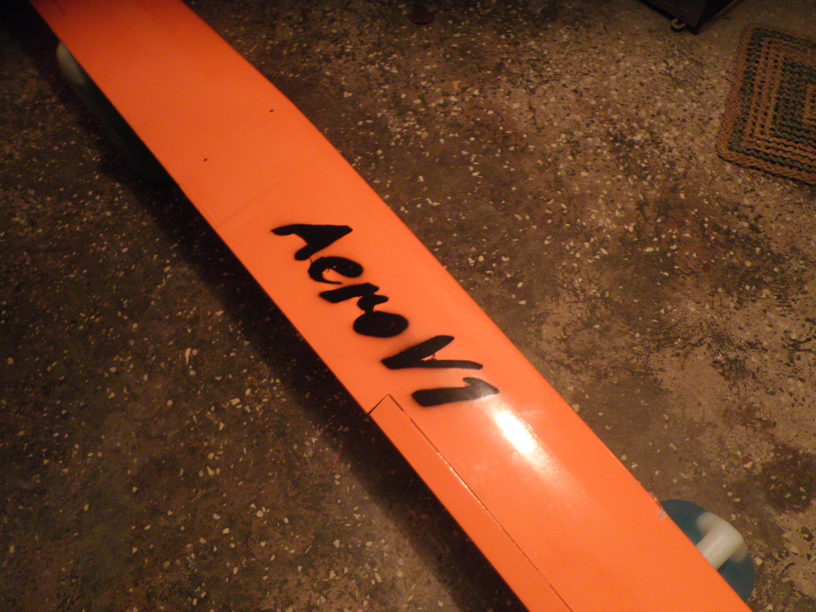

Zwieńczenie prac :)
Nie wyszło super hiper ekstra no ale jest :) Kolejnym razem będzie trzeba wyciąć z jakiejś folii albo zlecić wycięcie na ploterze. Póki co wykorzystałem fakt, że poprzednia warstwa lakieru jest chemoutwardzalna i pozbyłem się mgiełki po sprayu za pomocą szmatki zwilożonej rozpuszczalnikiem.

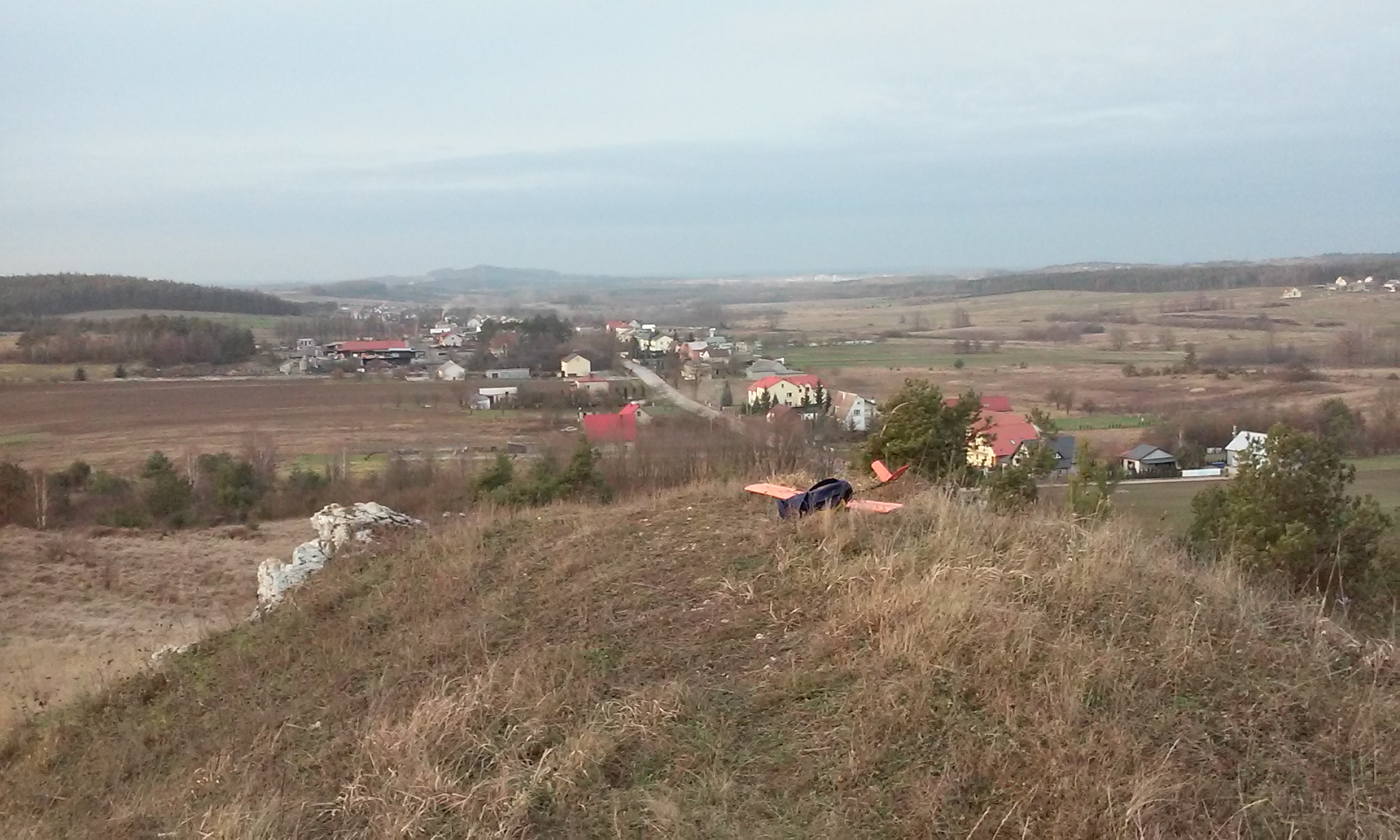

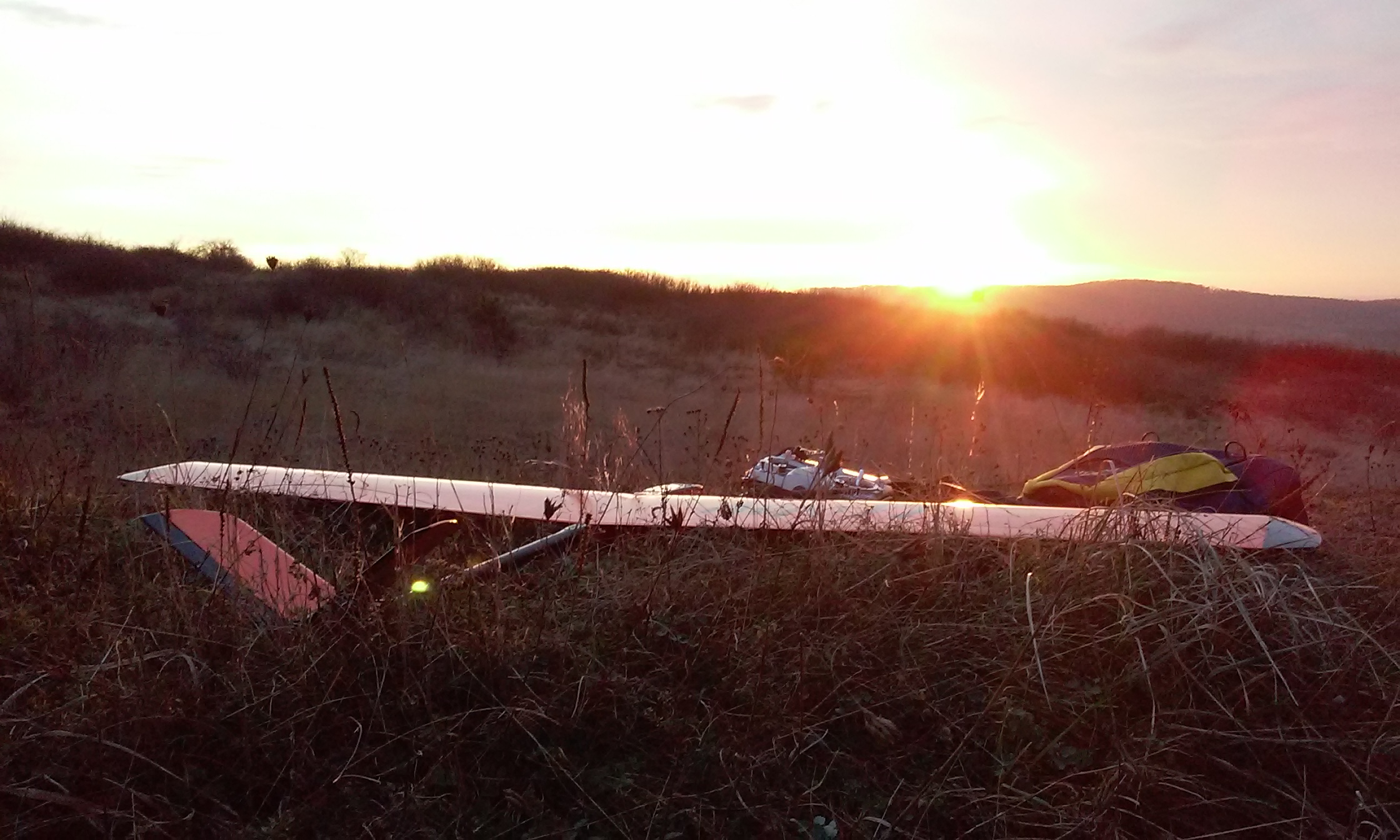

Dnia wczorajszego postanowiłem wykorzystać cieplejszy dzień i spróbować sił na zboczu. W prawdzie czyste latanie na żaglu to nie było, górka jest CAŁA porośnięta jakimś kłującym dziadostwem, znalazłem kawałek niezarośniętego występku i w górę. Następnie doleciałem orientacyjnie do krawędzi gdzie uderza wiatr i tam szukałem noszenia. Szału nie było ale czasami udawało się utrzymać noszenie a nawet zwiększać wysokość ;) Miejsca na lądowanie jak na lekarstwo, musiałem lądować poniżej własnego poziomu gdzie stoję i nie trafić w żadnego chrusta. Ale miękka trawa idealnie wyhamowywała model ;)
Jednym słowem, mimo warunków, najlepsza decyzja ever i bez porównania do latania na łączce :)
Niestety latałem sam, i to jedyne zdjęcia jakie mam.

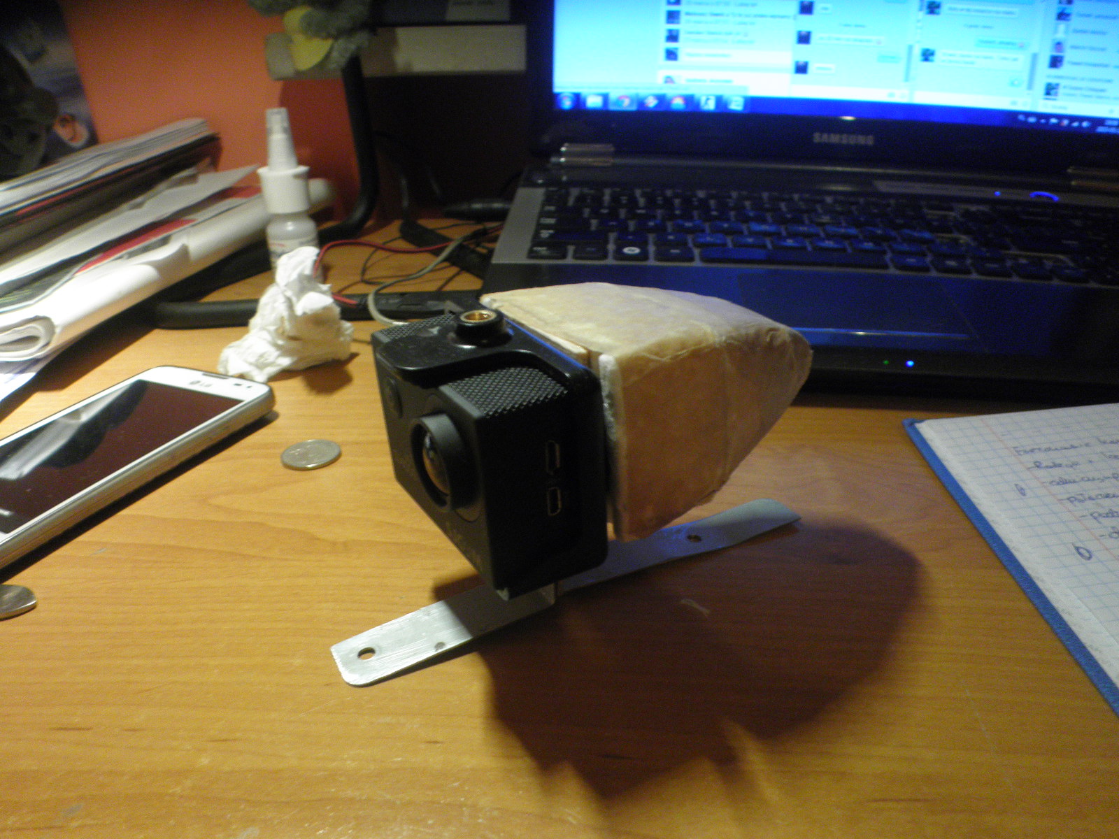

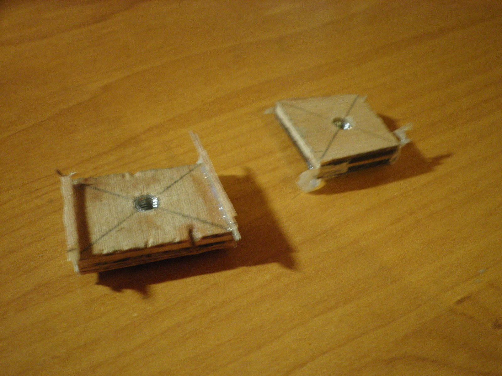

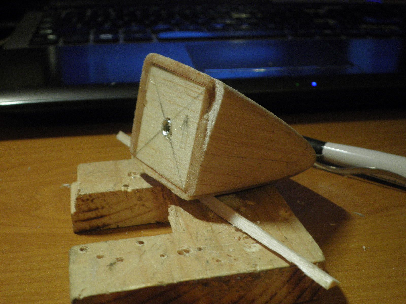

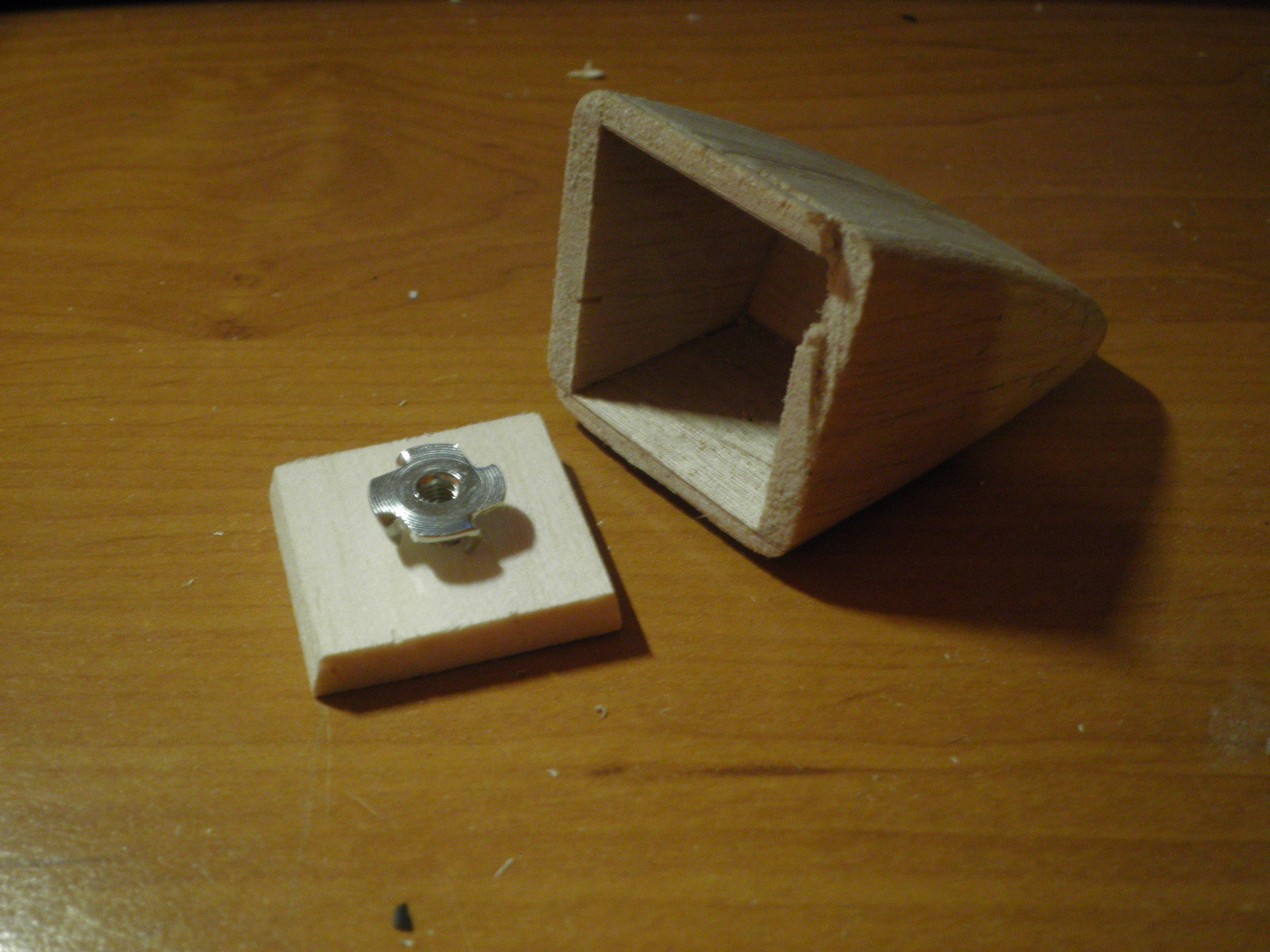

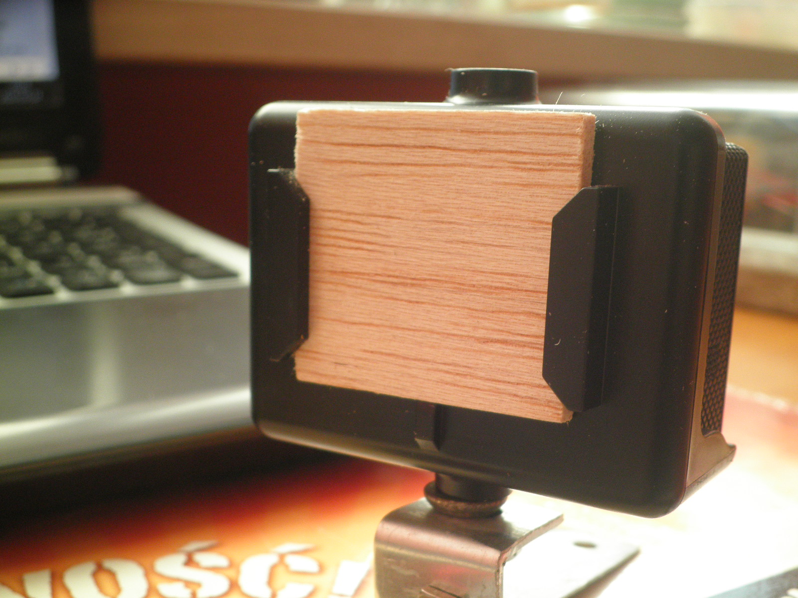

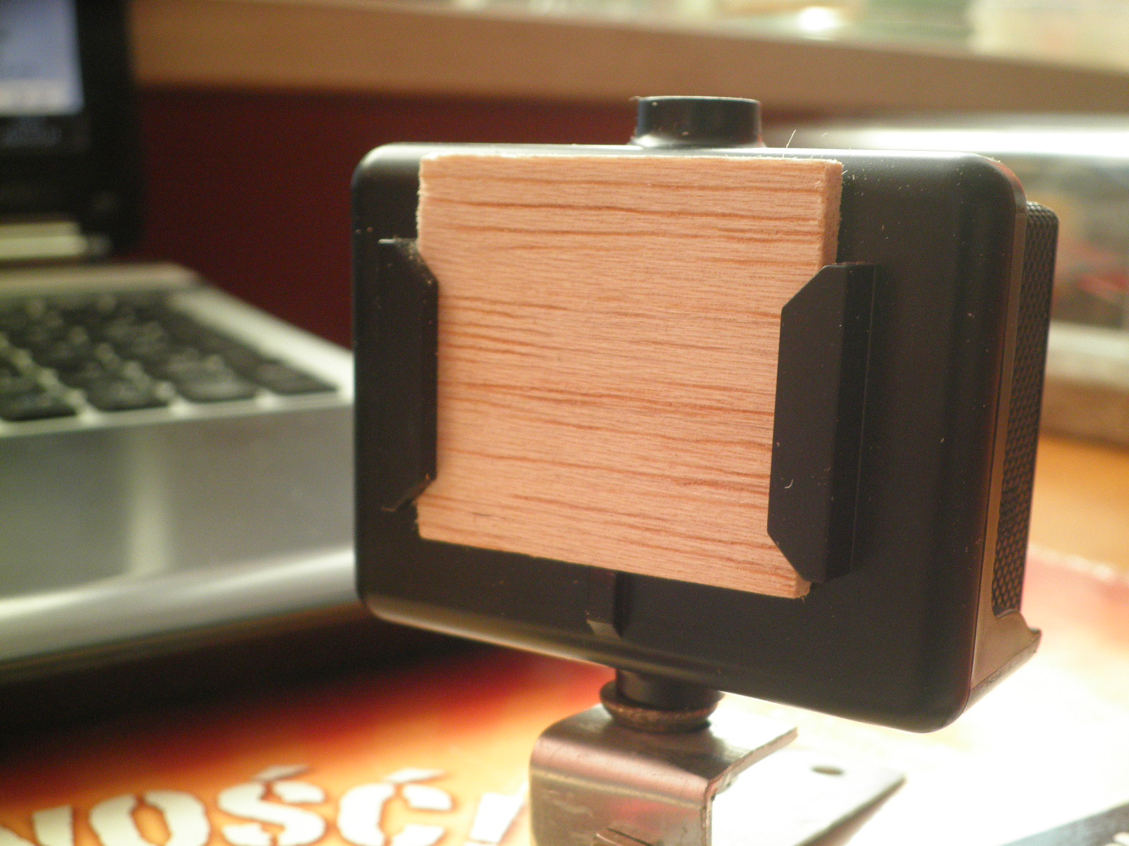

Wróciło słońce, a za nim V1, no i trochę świeżości.
Ze ściętego nosa V1 powstała zaślepka w miejsca silnika, w sumie myślę że uniwersalna, do gruza też się nada :)

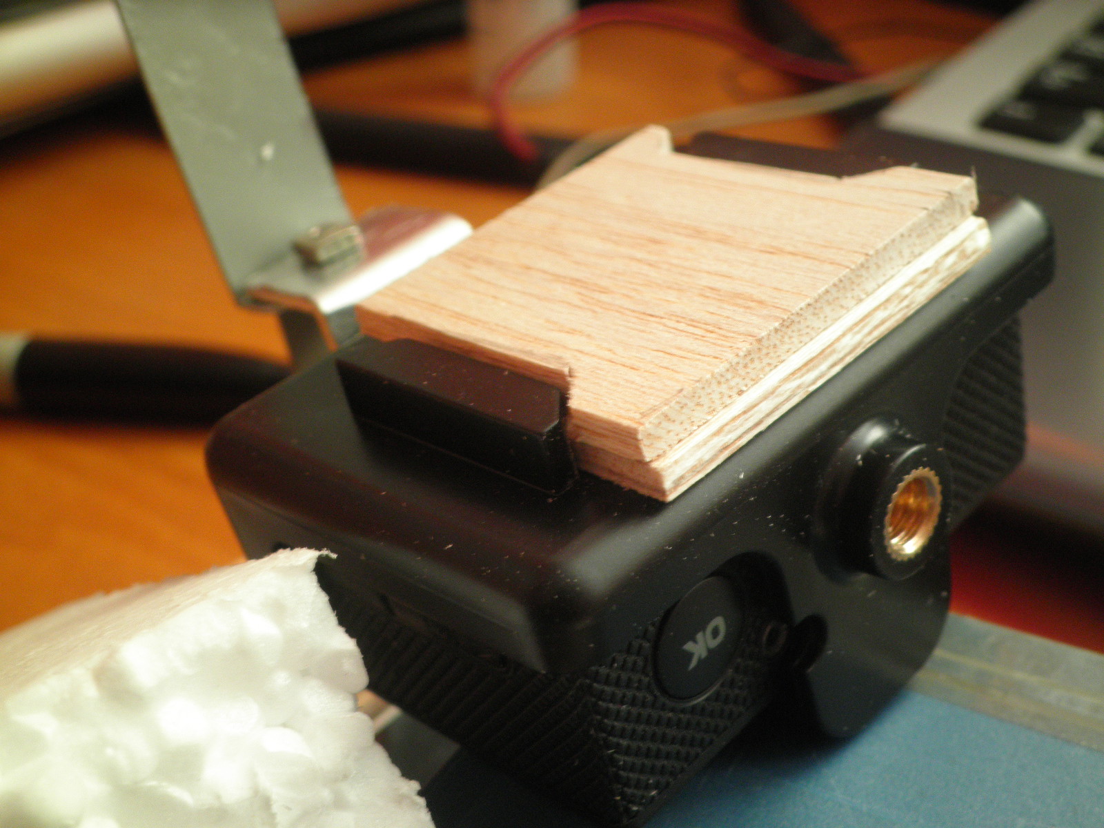

Balsa 6mm, wklejona na soudal 66A, obustronnie nim posmarowana, nakrętka kłowa M4. Brakuje jeszcze otworu, którędy będę mógł wrzucać ołów do komory ;) No i ten mały ubytek też zostanie uzupełniony ;)

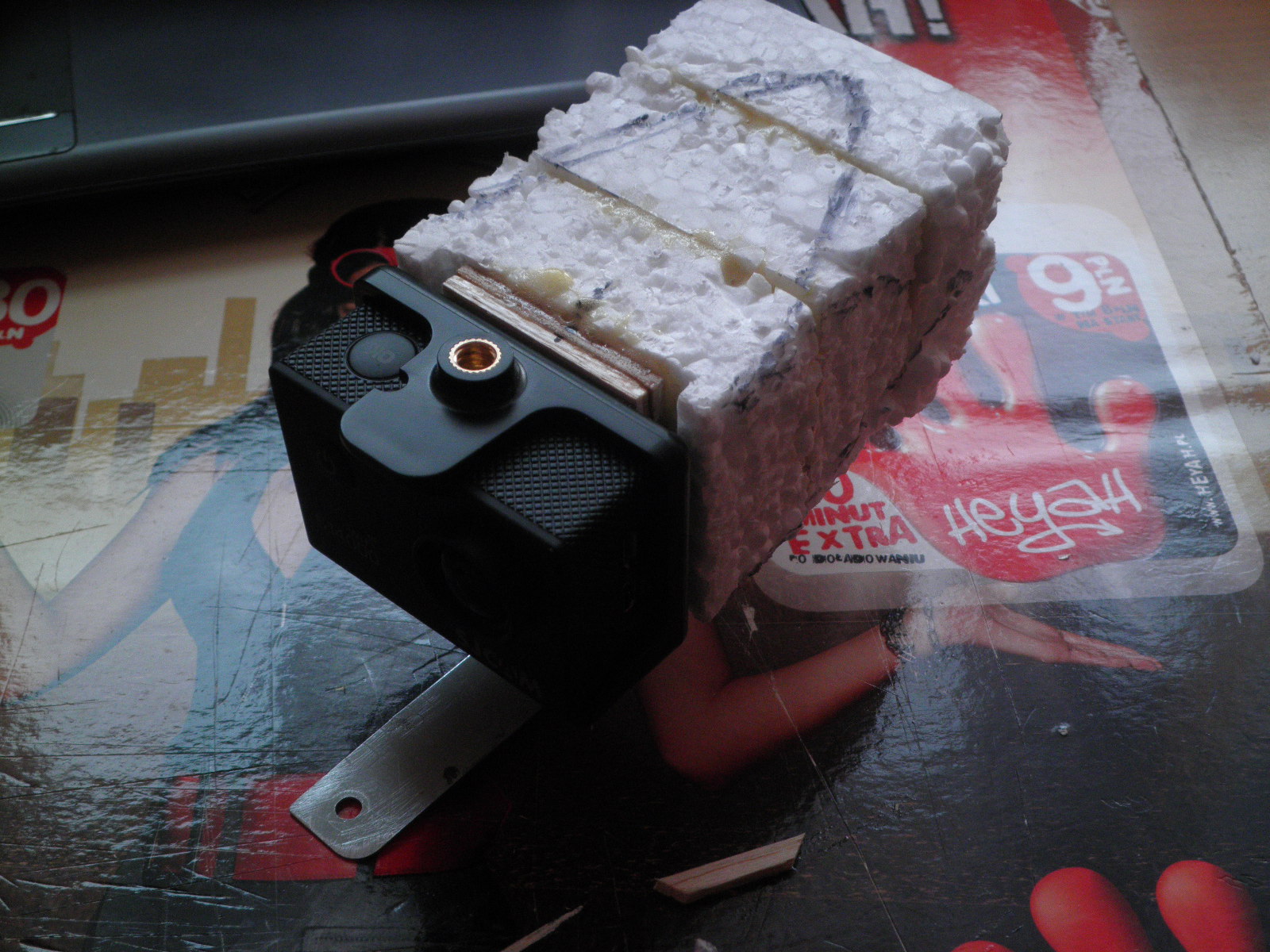

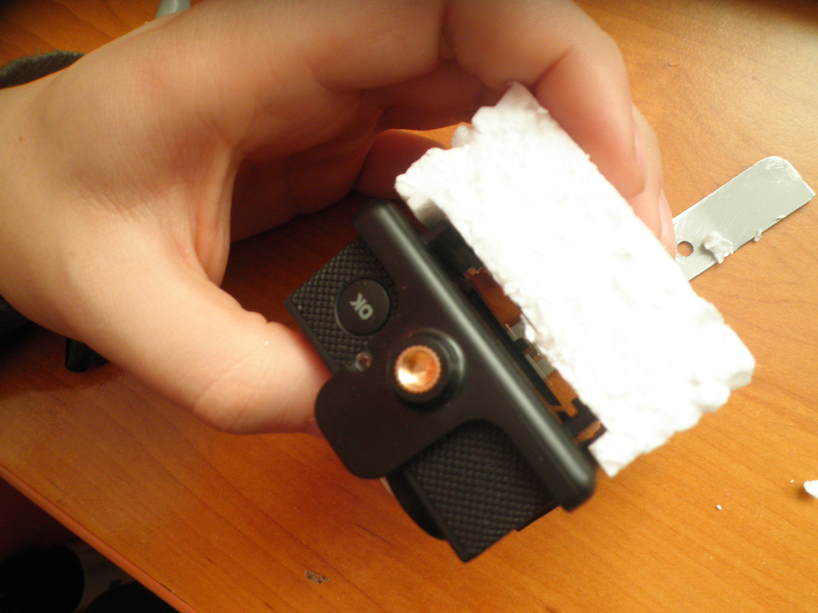

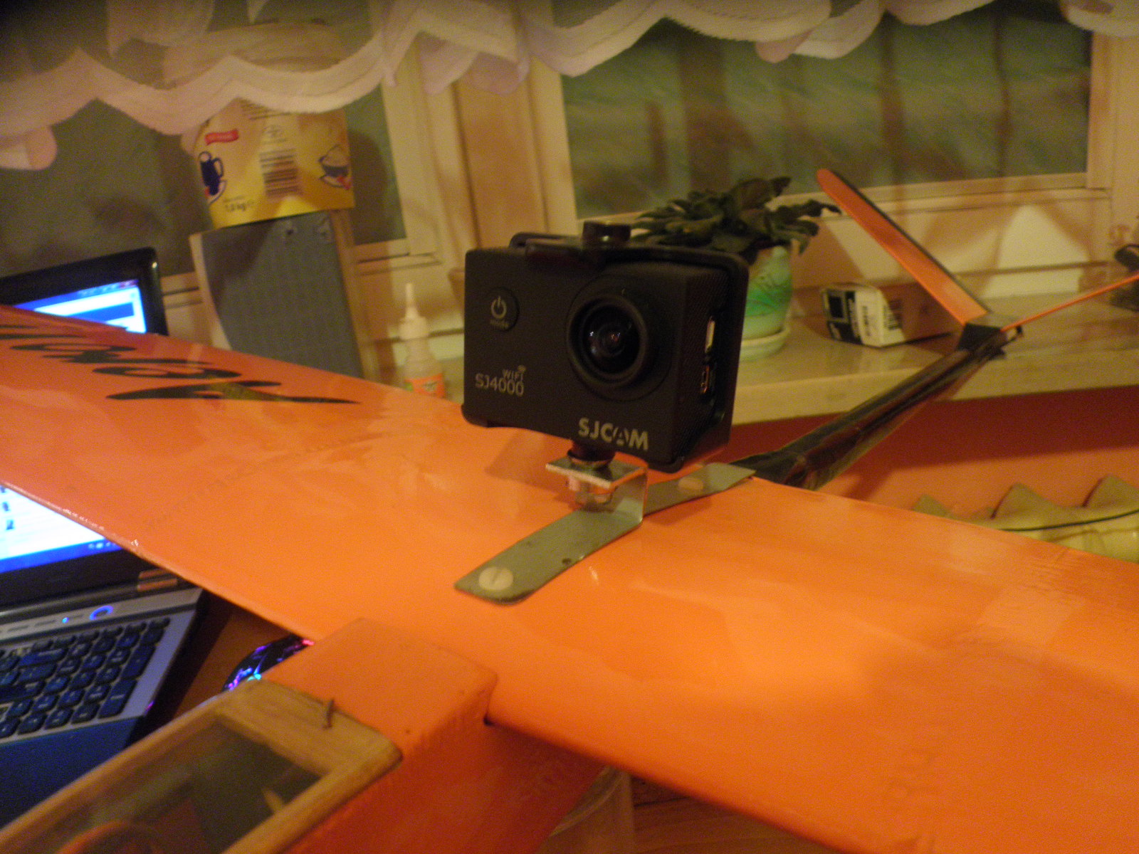

Z nieudanego projektu stabilizacji kamery powstała podstawka pod inną kamerę, tym razem bez stabilizacji :D
Kamera dostanie jeszcze na lekką poprawę aerodynamiki coś w postaci nosa od strony ekranu ( od przodu raczej ciężko coś wstawić, ze względu na szeroki kąt widzenia ) , w celu zmniejszenia oporu.

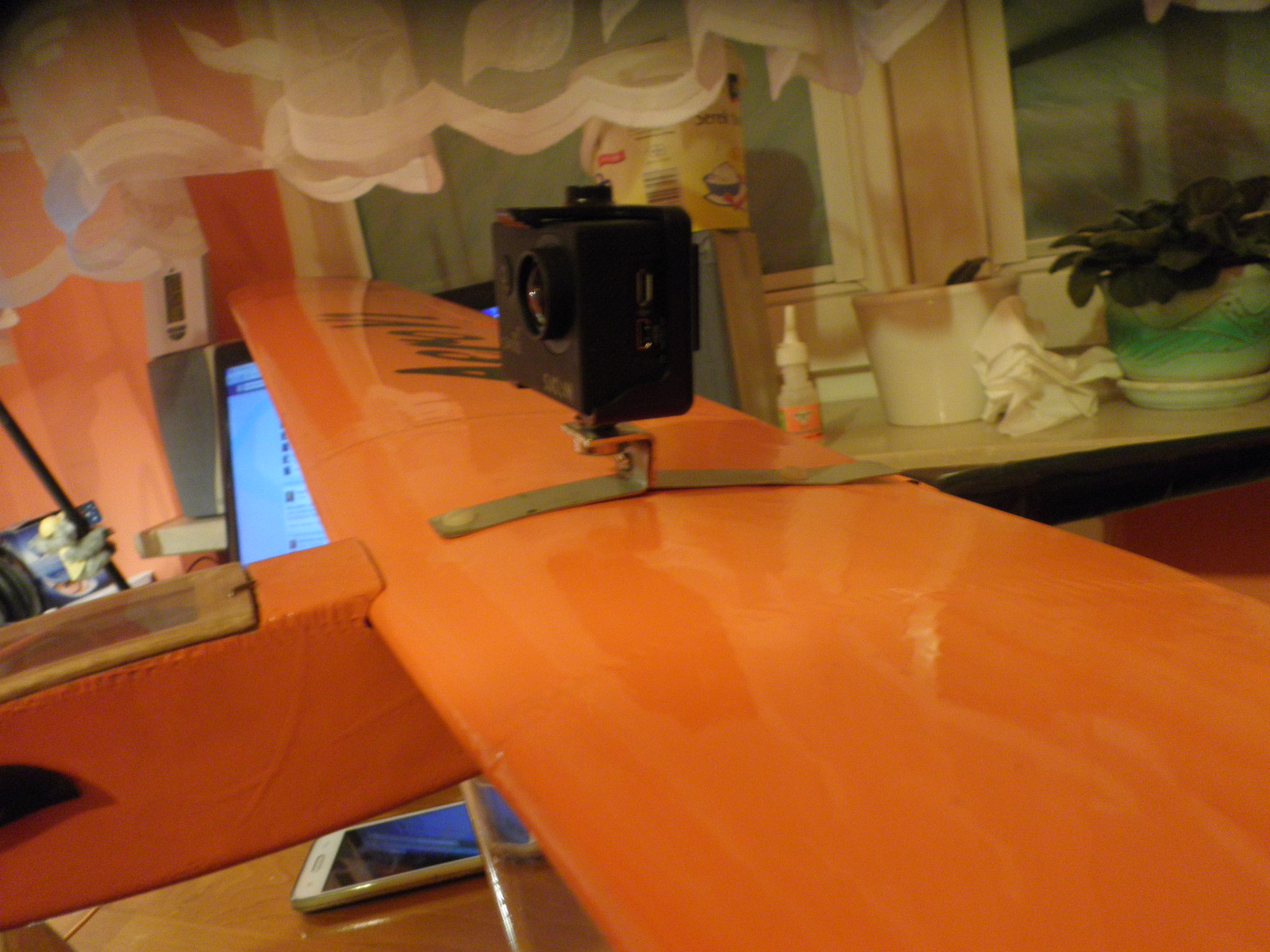

Robiłem kiedyś próby z podobnie ustawioną kamera z ta różnicą, że położyłem ją na skrzydle. Skuteczność SW spadła o ≈60÷70% i sterowanie stało się bardzo trudne (właściwie walka o wylądowanie bez uszkodzenia :lol: ).
U Ciebie może nie być to aż tak widoczne. Ma być osłona, jest szczelina pod skrzydłem i usterzenie motylkowe (zamiast klasycznego) ale zwróciłbym na to szczególną uwagę przy pierwszym starcie (miękkie pole ;) ).

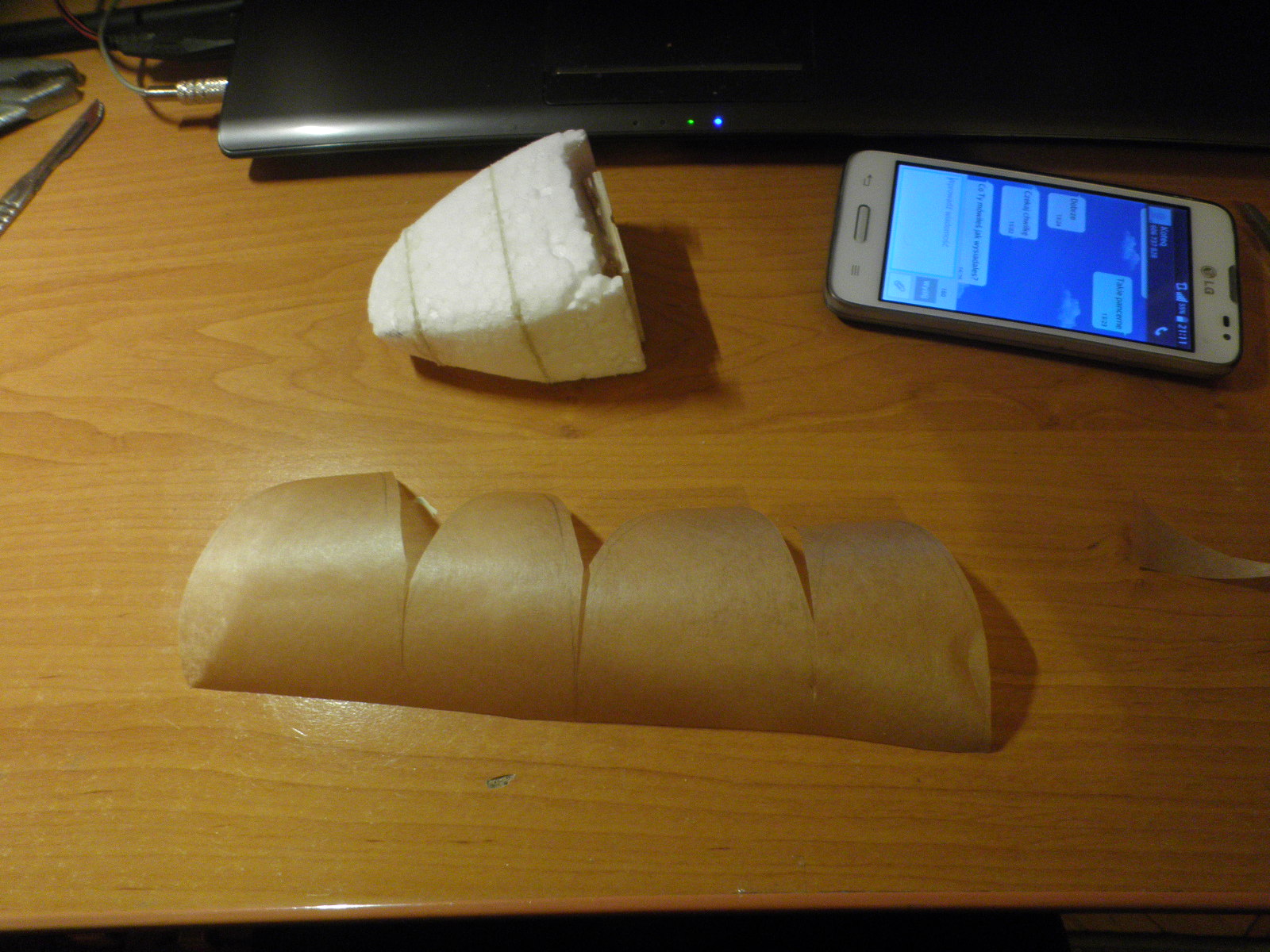

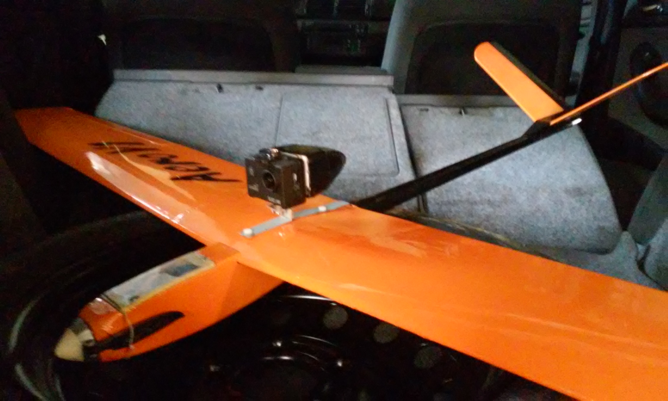

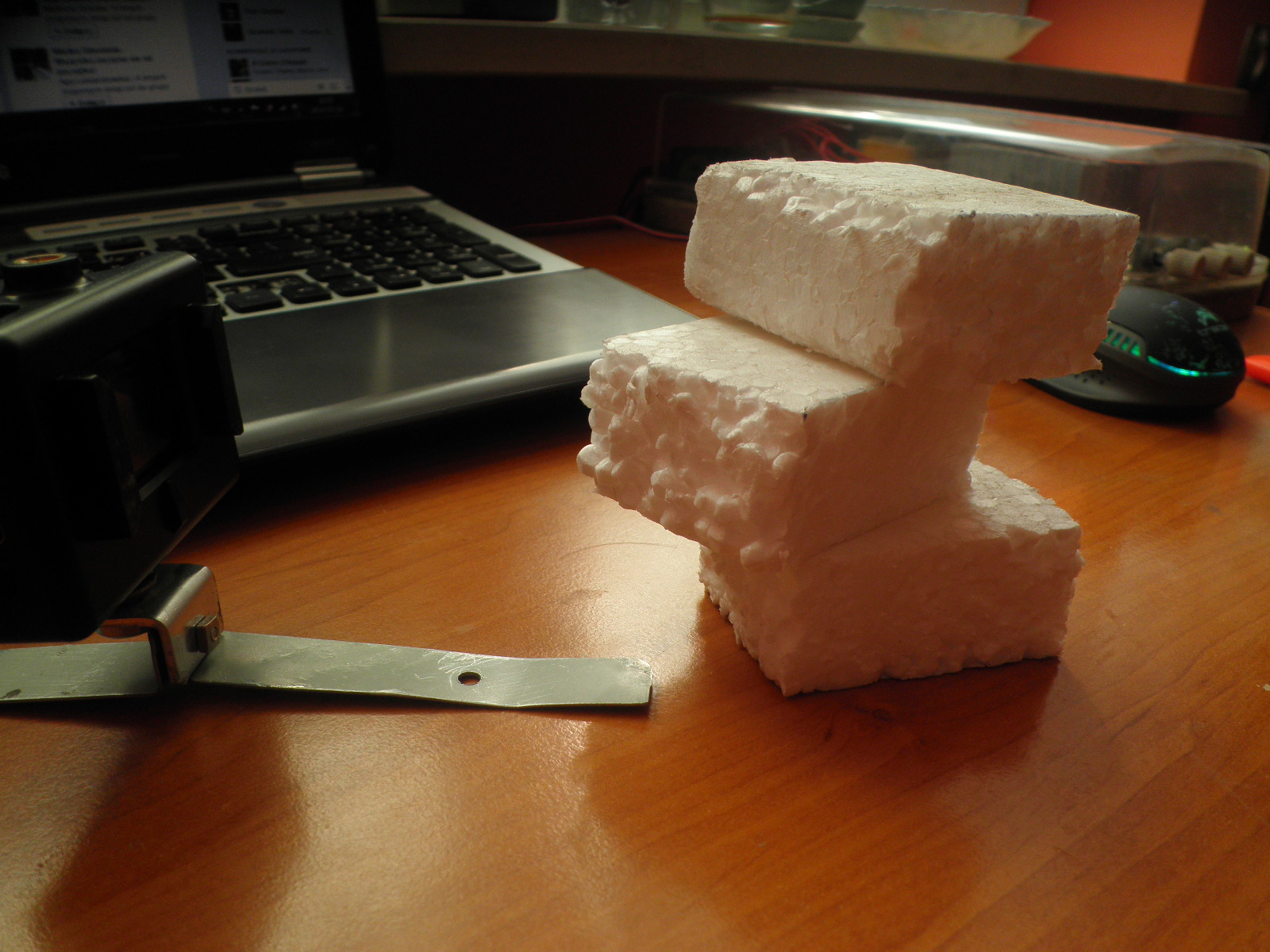

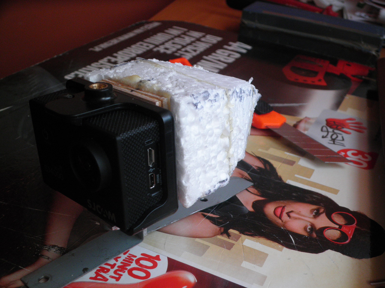

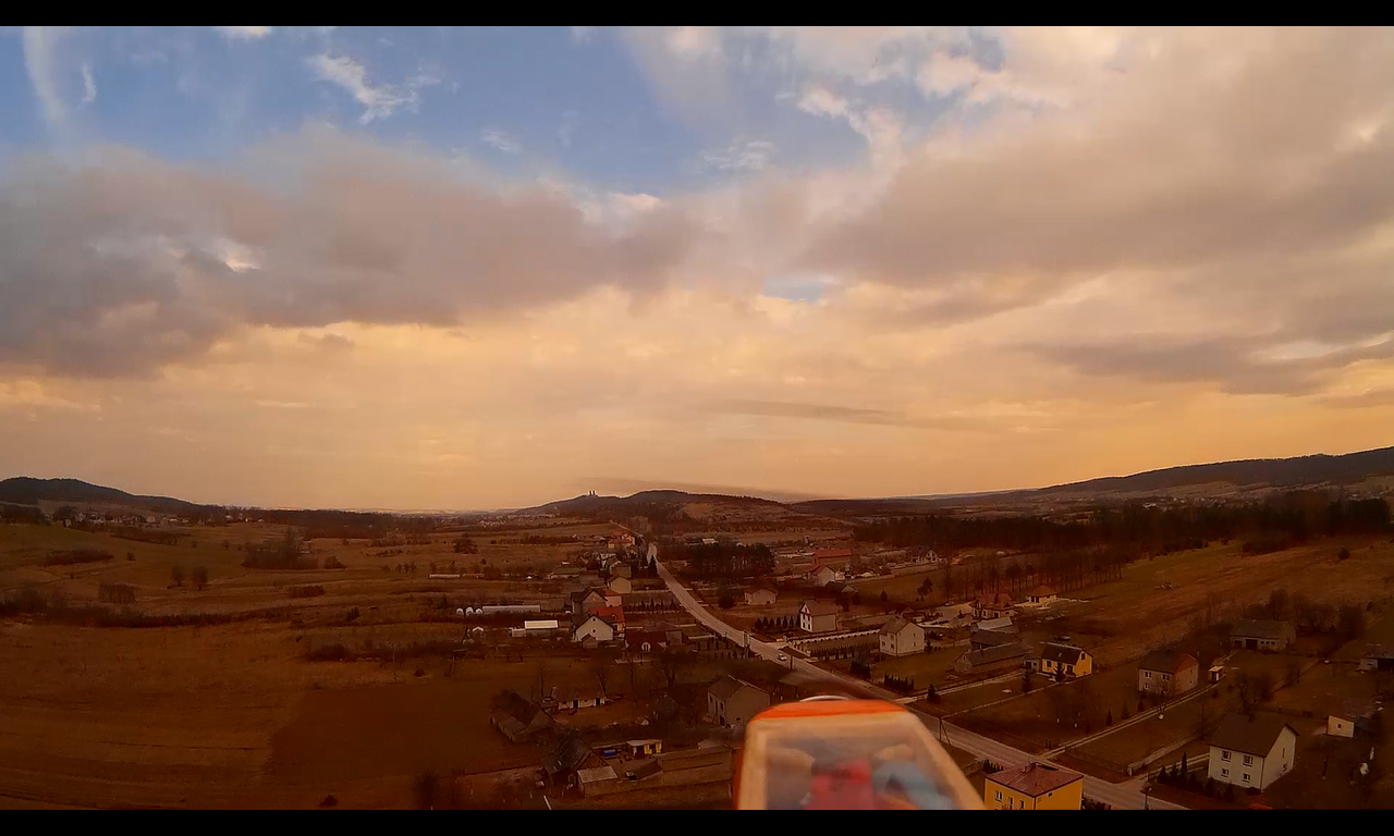

Mimo dzisiejszego przelotnego deszczu, udało się zrealizować lot z kamerą, jednak mimo to jest on daleko od uznania go za "względnie nienajgorszy". Model ciągle zadzierał okrutnie w dół...
Owiewka powstała ze styropianiu, balsy (istotne jest ułożenie słojów ze względu na klin w obudowie ) i papieru + troche czarnej farby w szpraju. Wszystko mówią zdjęcia i zakłada się ją w ułamku sekundy, pozwala to na upwenienie się, że kamera jest włączona i odpowiednio skierowana ;) Obraz z kamery troche przebarwiony, zapomniałem zmienić balansu bieli... w tle zamek Chęciny
Samo AeroV1 dostało taśme w szczeliny lotek i czyżby poprawa albo dobre warunki, bo po zdjeciu kamery latało się wyśmienicie ;)
Edit: dodam jeszcze że z włączonym silnikiem lot był poprawny, natomiast po wyłączeniu model zaczynał mocno ciągnąć w dół, prace bedą trwać dalej :-)
