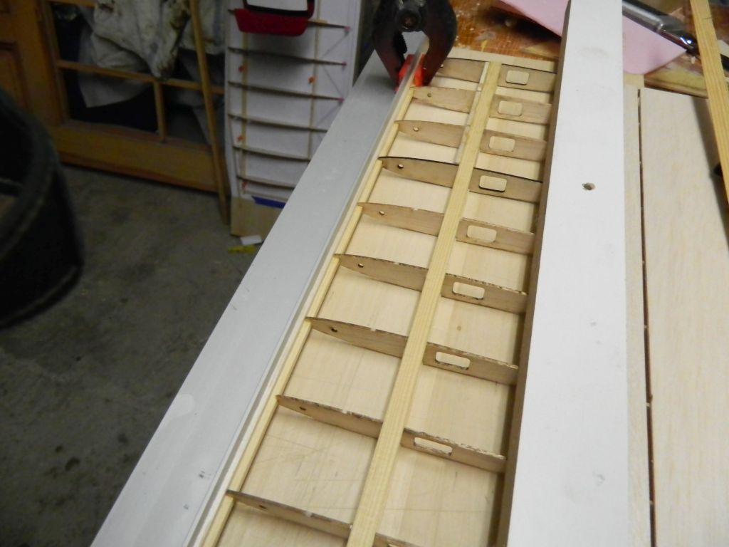

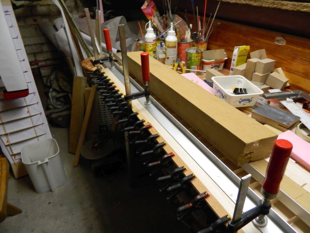

Ruszam powoli dalej z Kumakiem, raczej nie uda mi się go oblatać przed końcem listopada, z przyczyn niezależnych ode mnie. Może ten opis komuś się przyda.

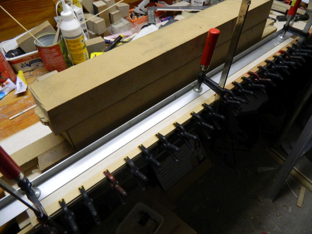

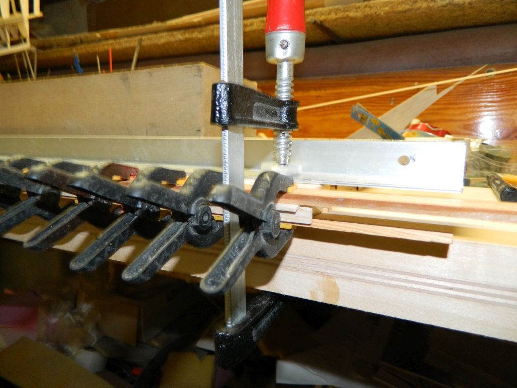

Kesony. Wrzucam parę fotek dla zobrazowania "mojej" metody oklejania. Zaczynam od dolnego kesonu, dlaczego? Wydaje mi się , że łatwiej to zrobić i można wstępnie ustabilizować cały płat, przy górnym łatwiej coś schrzanić. Przyklejam listwę z balsy 2 mm do krawędzi natarcia, po wyschnięciu kleju szlifuję do obrysu. Dźwigar, żeberka i listwę natarcia smaruję klejem - 66A. Przykładam wcześniej przygotowaną deskę balsy 1,5 mm. W części dźwigarowej dociskam keson przy pomocy kątownika alu do dźwigara za pomocą ścisków stolarskich. Nie powiedziałem, że cały płat jest dociśnięty do deski listwami mdf. W części przedniej dociskam balsę poprzez trójkątne listwy sosnowe - krawędzie spływu - góra i dół, małymi ściskami z tworzywa. Listwy sosnowe, dociskające , kładę tak , aby "klamerki" się nie zsuwały. Na koniec gotowy keson, widać jak napęczniał klej.

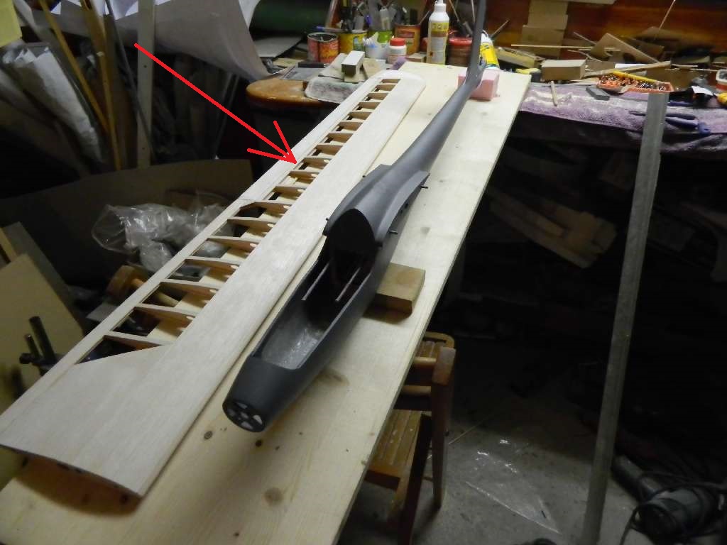

Przyglądam się uważnie montażowi skrzydeł i mam prośbę. Pokaż w jakim etapie nastąpi odcięcie lotki i jak robisz jej wykończenie. Na ADW Akro chyba to przegapiłem.

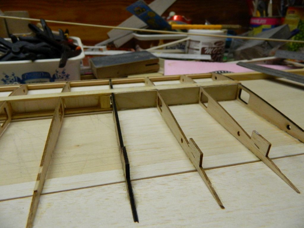

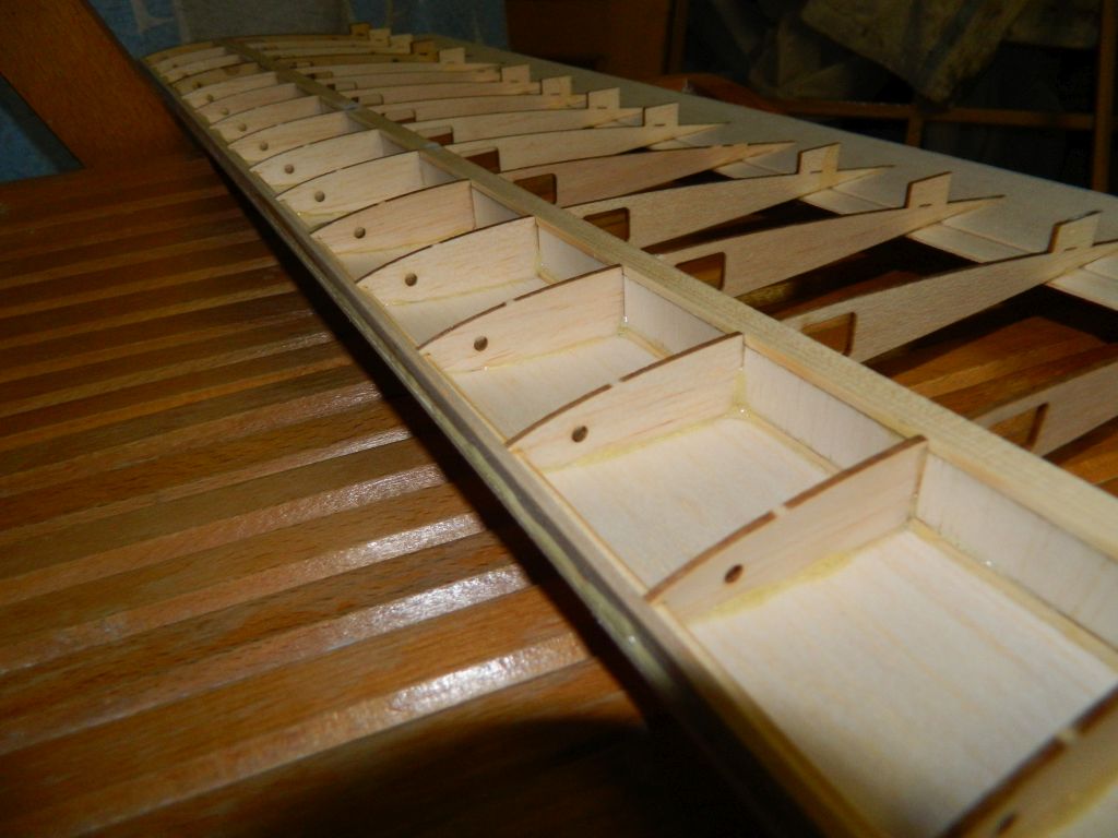

Keson górny. Przed przyklejeniem balsy na górny keson, zamknąłem paskami sklejki 1 mm pochewkę łącznika od strony spływowej. Na zdjęciach: płat w trakcie przyklejania kesonu i gotowy , po zdjęciu z deski. Teraz nakładki na żeberka i spływ.

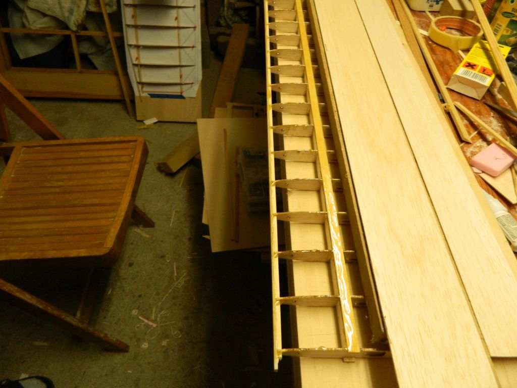

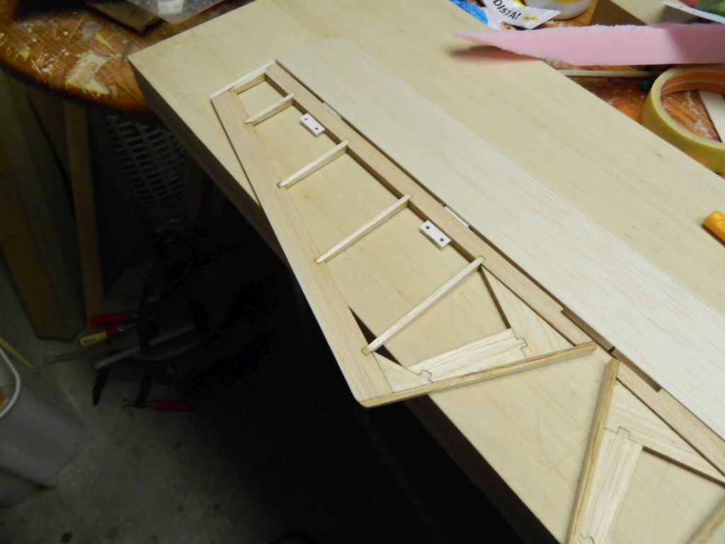

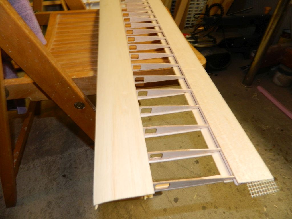

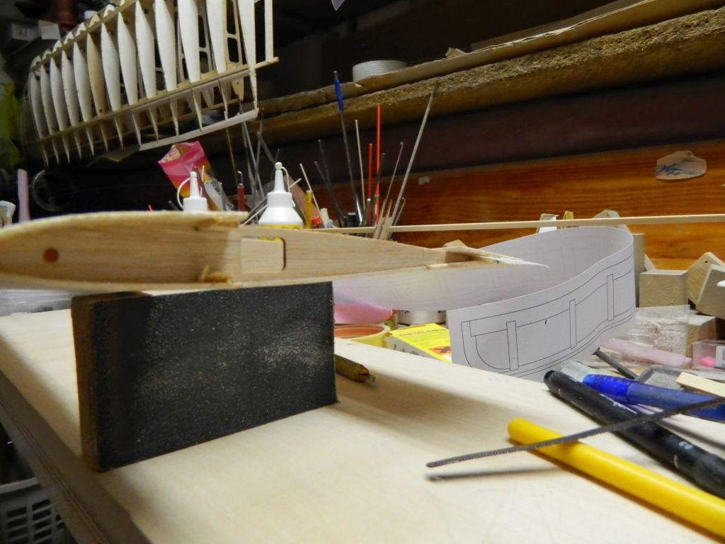

Delikatny postęp w budowie Kumaka. Przykleiłem górny keson i górną część lotki, na klej 66A i między deski lotki wrzuciłem taśmę do spoinowania płyt G/K, ta siateczka. Przybyło parę nakładek na żeberka.....na razie płatów mam dość , wracam do kadłuba i usterzenia. Porobiłem otwory na zawiasy, a SK jest już oszlifowany, właściwie gotowy do oklejania.

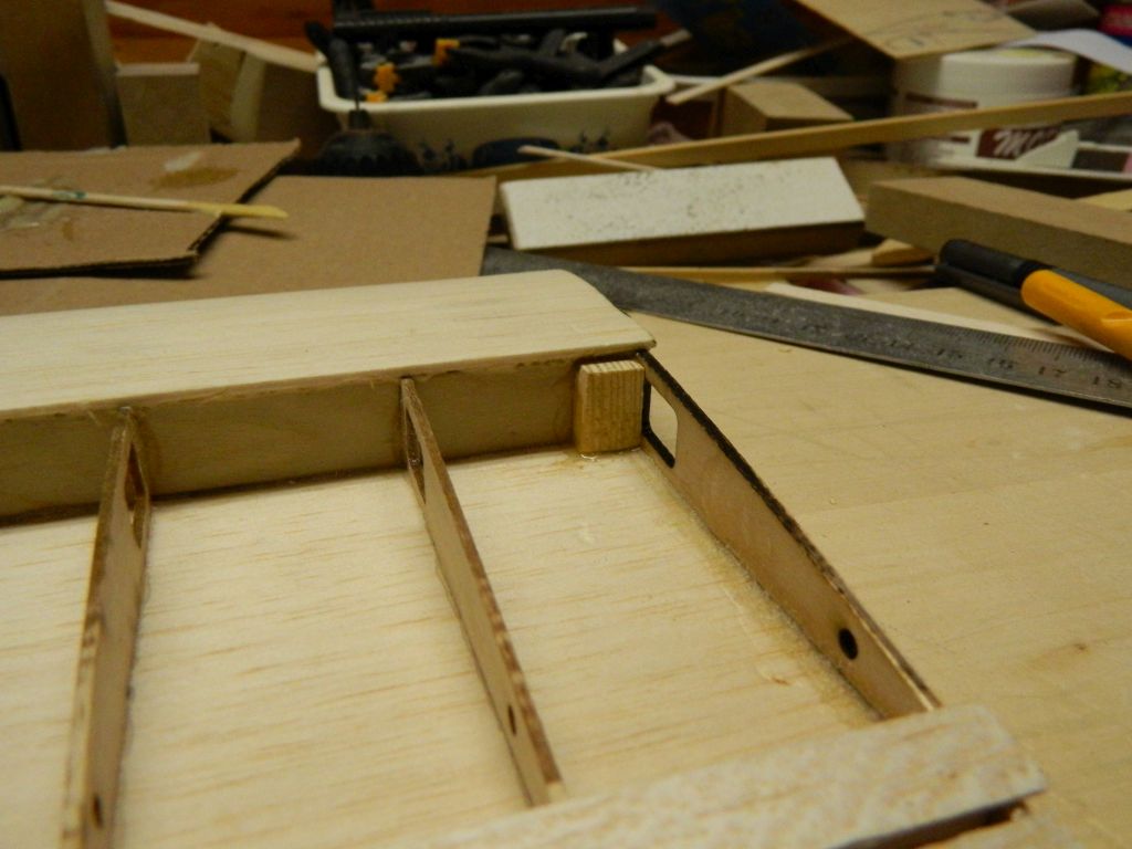

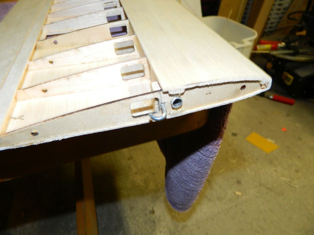

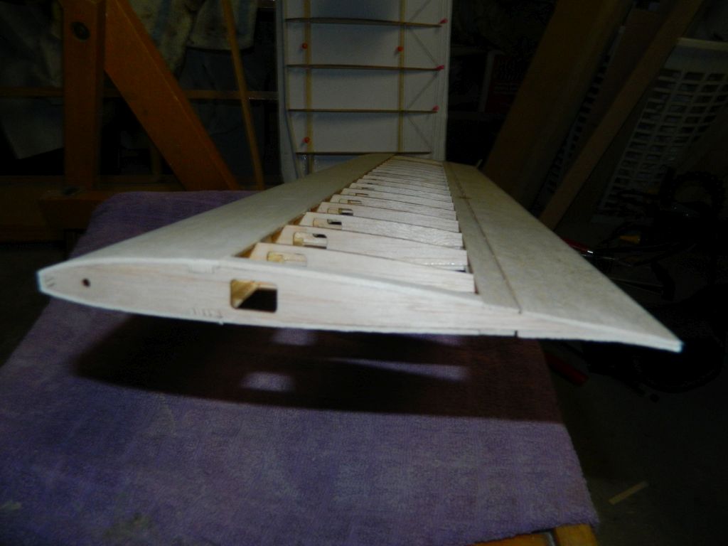

Przy żeberku nasadowym, od wewnątrz przykleiłem kawałek klocka sosnowego, w niego będzie wkręcony haczyk do spinania płatów. Na następnym zdjęciu już z haczykiem.....kupiony w sklepie z wyposażeniem wnętrz, trochę zmodyfikowany. Na ostatnim zdjęciu oszlifowane zakończenie płata.

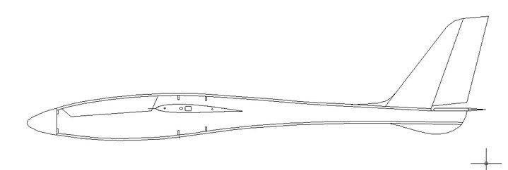

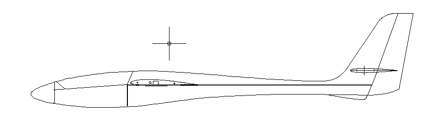

Długo by pisać, ale Kumak odchodzi w niebyt. Kadłub i całe usterzenia do kosza, płaty zostają. Przeprojektowałem cały model, po prostu nie podobał mi się. Powiedzmy, że tak będzie wyglądał, cały czas pracuję nad nim. To co na zrzucie to "Kumak 3", "Kumak 2" niebawem ;) .

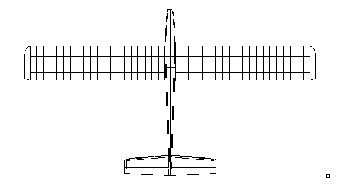

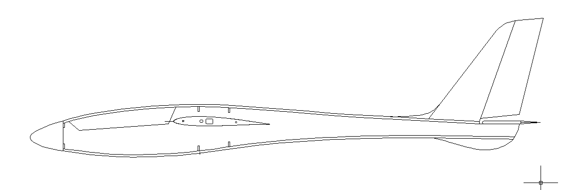

Ostateczna wersja Kumaka, która została rozrysowana....Kumak 3. Kumak 2 będzie miał ten sam kształt, kadłub owalny na wręgach i napęd. Podstawowe zmiany to: wydatnie pomiejszony kadłub z widoku z boku i z góry, zmienione całe usterzenie na prostsze w budowie i montażu oraz to , że boki będą z balsy 5 mm a wszystkie wręgi z balsosklejki. Po niedzieli oddaje do cięcia :) .

Post: 21 gru 2014, o 08:06
Posty: 798
Na jaki śmietnik? :o Widziałem ten kadłub. Jest świetny! Można z niego zrobić bez problemu motoszybowiec lub jeszcze lepiej, wykonać do niego nowe skrzydła o profilu akrobacyjnym. Wygląd byłby powalający jako szybki akrobat!!!!! :D
Milo, fajnie, że szukasz nowych rozwiązań.
Jednak tym ostatnim kształtem znowu zbliżasz się do koncepcji klasycznego szybowca ADW.
