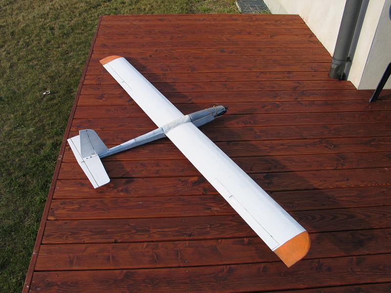

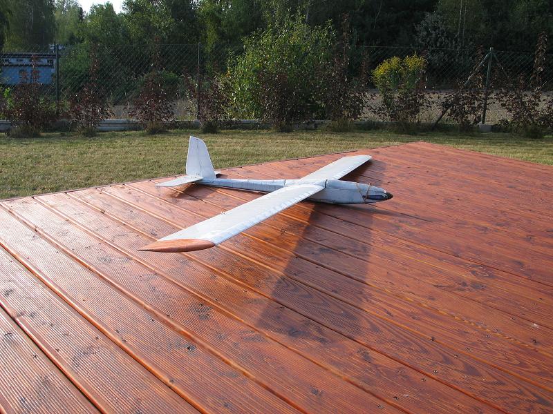

parę fotek, już po oblocie.
Jak widać model cały ;) Zamknięcie kabinki wymaga dopracowania.
Plan na najbliższe loty: zmniejszenie kąta natarcia (obecnie jest 2,5st), w dalszej kolejności eksperymenty ze środkiem ciężkości.

cześć!
Druga wizyta na lotnisku, zmniejszony kąt natarcia, SC w tył i jest szybkość :) Problemem są dla mnie zakręty, ciągle to nie to czego oczekuje. Przechylam model lotkami (nawet powyżej 45st pochylenia), zaciągam wysokość i w sumie niewiele się dzieje. Dopiero duża korekta sterem kierunku powoduje wybranie zakrętu, ale ewidentnie nie tak ma być. Model zamiata ogonem w nienaturalny sposób.
Spróbuje poeksperymentować z różnicowymi lotkami, ale nie wiem czy tędy droga. Poza tym zdecydowałem się zwiększyć wznios skrzydeł - było ok 1st/stronę, zrobiłem 2,5st/stronę. Mam nadzieję że mniej będę musiał machać lotkami.
Macie pomysł co by tu jeszcze podregulować żeby było dobrze z zakrętami?
Może moje wyszkolenie pozostawia wiele do życzenia?
W ogóle jakiś ciężki dzień - mało brakowało a lina z wyciągarki zmieliła by mi model. Ostatni raz latałem z prawdziwymi szybowcami, więcej nie ryzykuje.
Post: 13 wrz 2013, o 11:45
Powiększenie wzniosu to dobry kierunek....podobnie różnicowość lotek. Próby, próby i jeszcze raz próby. Proponuję jeszcze spróbować z mikserem lotek ze sterem kierunku /A-R/, jeżeli masz taką możliwość.
Zasadniczo zakręt wykonuje się wychylając lotki i skoordynowany ster kierunku, lotkami utrzymujemy przechylenie, a sterem kierunku utrzymujemy stałą prędkość kątową, a sterem wysokości delikatnie korygujemy prędkość.

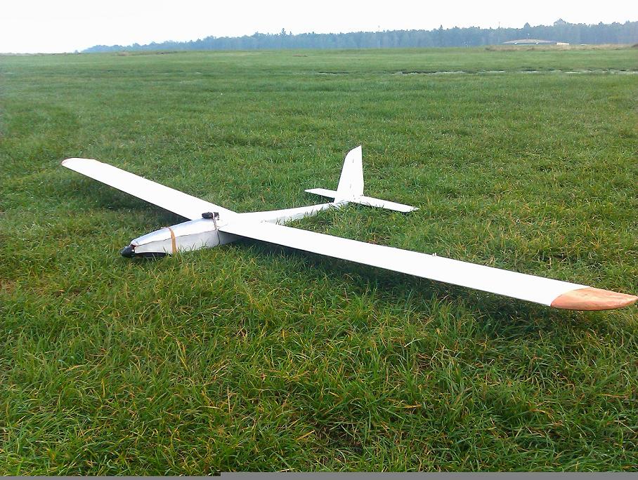

Ok, udało mi się polatać w sobotę. Zakręty już wychodzą poprawnie - różnicowość lotek zdecydowanie pomogła. Wznios 3st/stronę jest zbyt duży. Model jest stabilny w locie, ale mało odporny na boczny wiatr. Na pewno muszę zwiększyć skłon silnika lub domiksowac wysokość do gazu - wyciąganie modelu na silniku wymaga sporo uwagi, bo ciągle ma tendencje do zadzierania nosa. Poza tym w miarę już jest OK, została do zrobienia część estetyczna - popracowanie nad kadłubem i malowaniem, latam coraz pewniej, udało mi się zrobić kilka szybkich niskich przelotów - piękny widok i świst.
Na baterii 3S/2200mAh przy spokojnym lataniu da się utrzymać w powietrzu ok 45min. Oczywiście brak termiki.
Tak jak pisałeś Milo - próby, próby i jeszcze raz próby.
Na tym temat można chyba zakończyć.
pozdrawiam!
