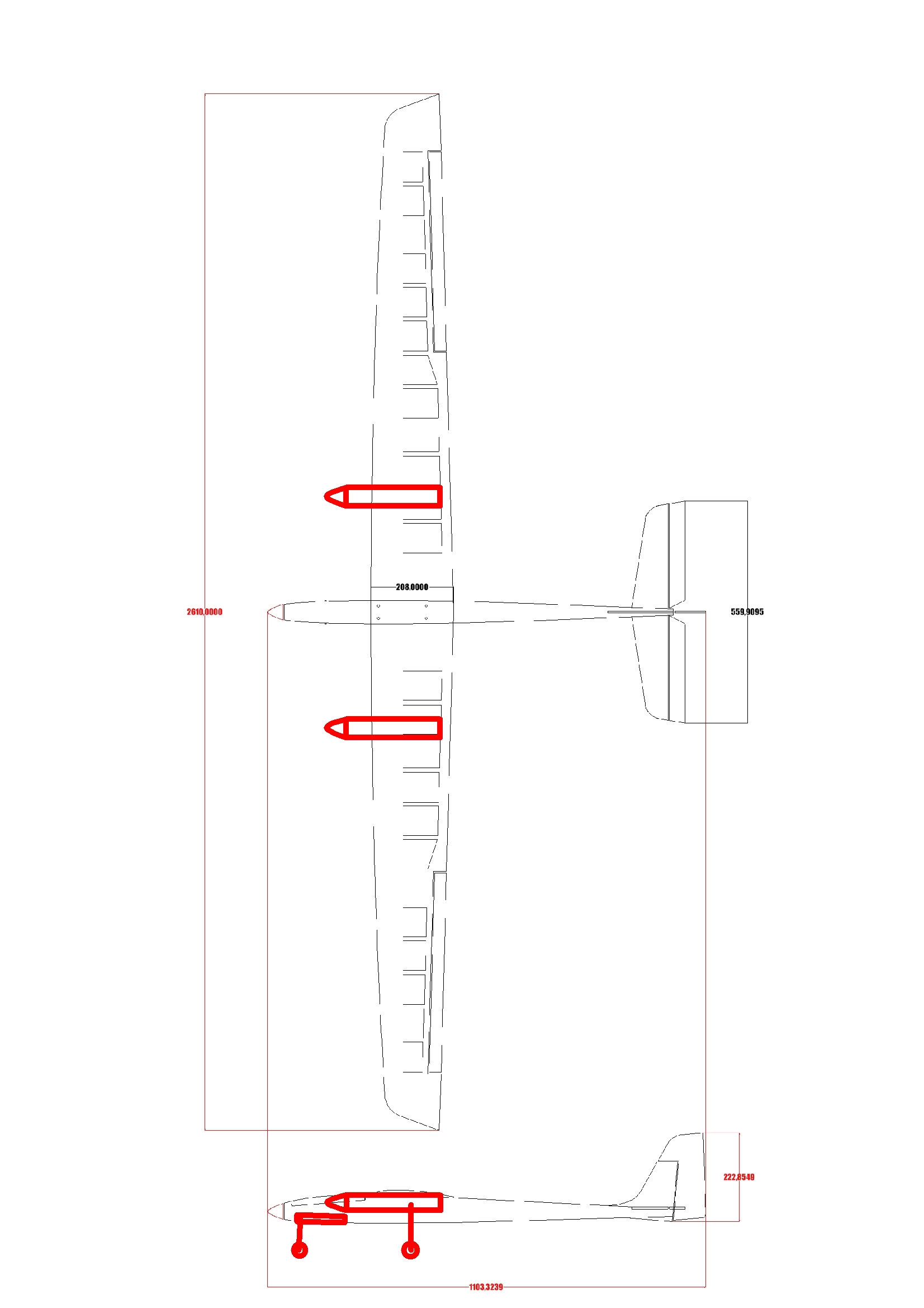

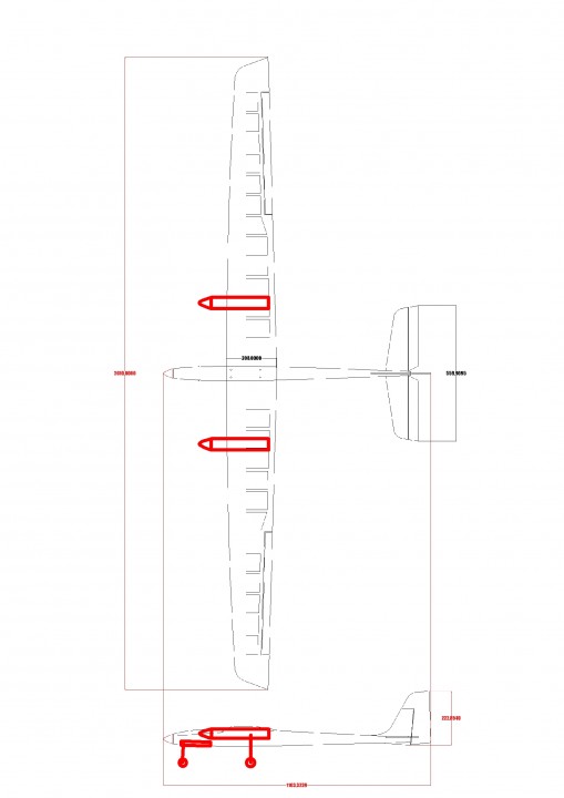

Taka tam luźna wariacja Proximy pod kątem FPV na podstawie jednego z rysunków poglądowych :) Co wy na to? Składane podwozie niekoniecznie, to tylko taka moja fanaberia.
Drawing2 (1).jpg [ 210.98 KiB | Przeglądany 10738 razy ]
Szymon
Post: 12 maja 2013, o 19:48
Nie bardzo widzę sens robienia w tym modelu podwozia i dwóch silników. Płat co prawda wytrzyma takie akcje bez problemu ale dwa silniki to 2 x większa waga napędu. Obciążenie pow. nośnej nie powinno przekroczyć 30g/dm2 w tym modelu a po dorobieniu podwozia i zdwojeniu napędu pewnie wzrośnie znacznie, dodatkowo jeszcze sprzęt video, nadajnik itp. Niestety ale nie tędy droga. Do FPV trzeba by zwiększyć cięciwę płata, rozpiętość do 3000, pękaty kadłub który pomieściłby sprzęt video. Chodził mi swego czasu pomysł po głowie platformy FPV z prawdziwego zdarzenia ale odpuściłem i nie wiem czy do niego wrócę.
Post: 12 maja 2013, o 20:10
Posty: 56
Wszystko zależy jakie FPV - rekreacyjne czy wyczynynowe. Dla latania rekreacyjnego Proxima byłaby w sam raz.
slawekmod pisze:
Wróć, wróć...
Szymon
Post: 12 maja 2013, o 21:09
Chyba że do rekreacji. Wtedy jakieś dwa małe silniczki po 500-600g ciągu powinny wystarczyć. Oczywiście śmigiełka składane.

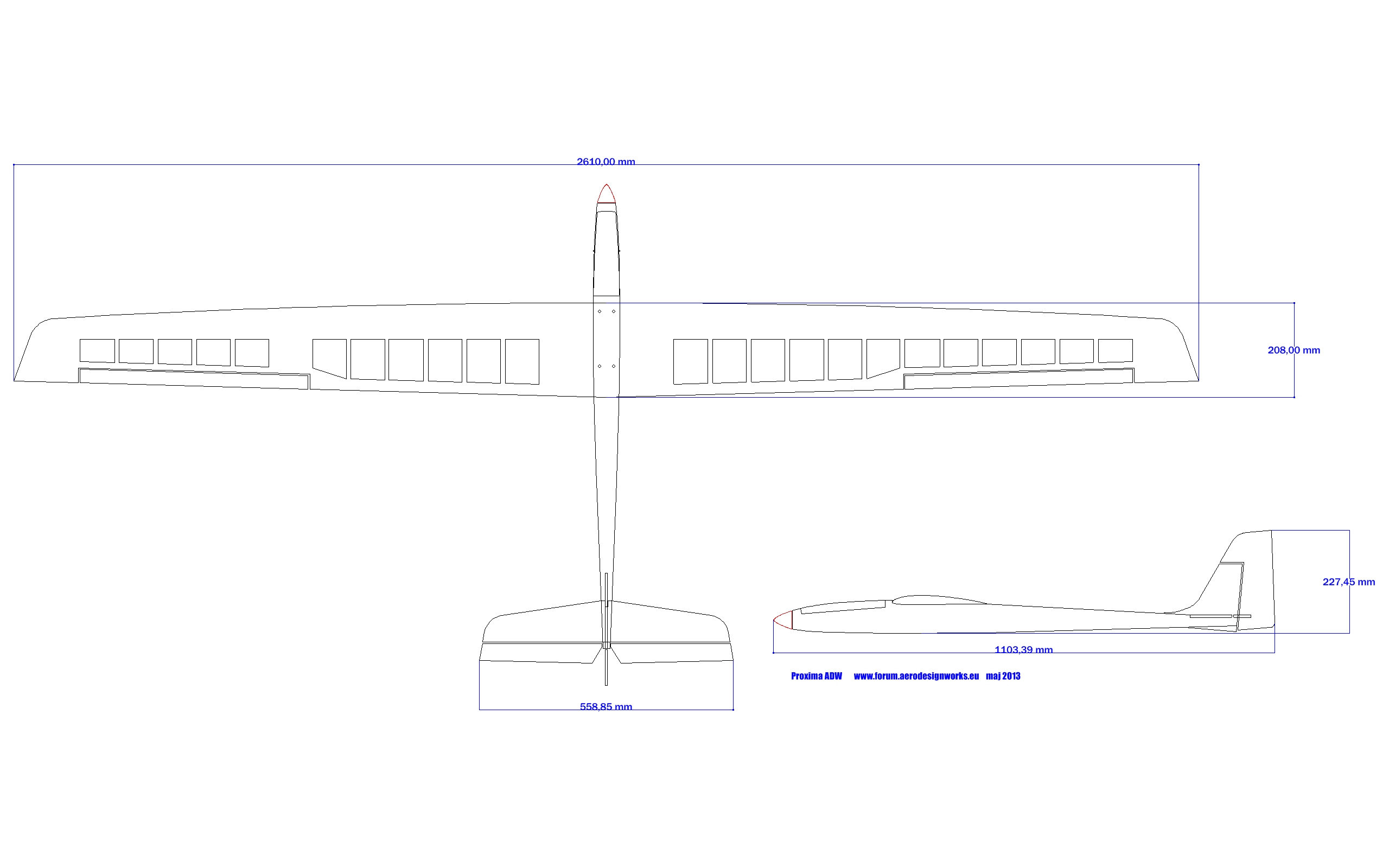

rzuty proxima.JPG [ 235.99 KiB | Przeglądany 10598 razy ]
Post: 19 maja 2013, o 20:03
Może się komuś przyda przy montażu skala 1:1
