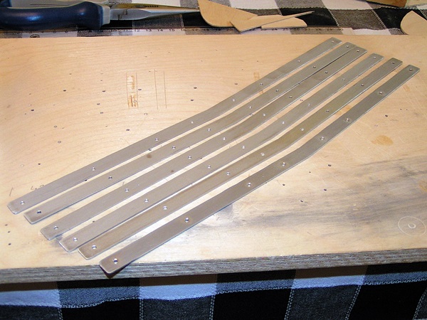

Kolejny kroczek w budowie. Główny bagnet skrzydła. Wykonany będzie z sześciu wyciętych z blachy duralowej gr. 1mm elementów. Na zdjęciu jeszcze nie obrobione dokładnie. Po lekturze mądrej książki zmniejszyłem wznios do 3 st. Najpierw chciałem zmniejszyć na 4, ale Milo odjął jeszcze jeden stopień :) Drugi bagnet będzie wykonany z drutu stalowego 3mm.

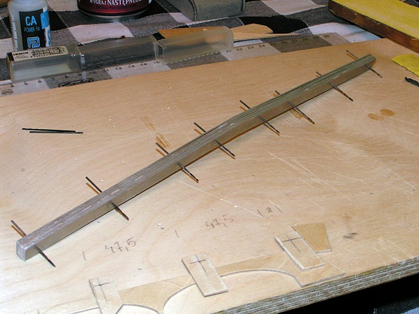

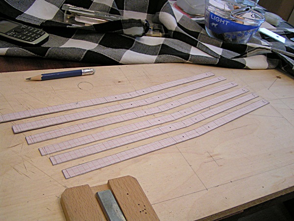

Wykonując elementy bagnetu popełniłem jeden, nazwałbym go technologicznym, błąd. Otóż części rozrysowałem na papierze milimetrowym, który następnie nakleiłem na blachę i wyciąłem. Mimo, że na papierze wydawało się wszystko narysowane dokładnie, to wyszło trochę nierówno. Powinienem zrobić inaczej: wykonać ze sklejki powiedzmy 2mm szablon z wywierconymi wszystkimi otworkami do późniejszego nitowania i od tego szablonu rysować na blasze i wiercić otwory. Zaoszczędziłbym sobie pracy. Ale i tak się udało.
Po oczyszczeniu z papieru zeszlifowałem dolne krawędzie elementów na równo. Do wykonania otworów na nity wykonałem prosty szablon z odpadków sklejki, widoczny na dole zdjęcia. Później wywierciłem wiertłem 1mm otwory i całość złożyłem na próbę.

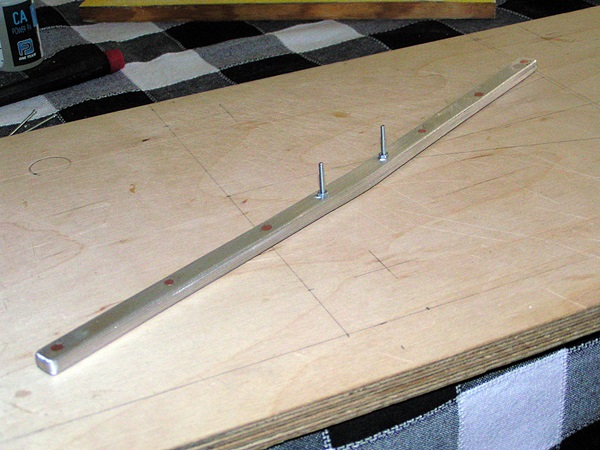

Teraz dopiero wszystkie krawędzie wyrównałem pilnikiem i obrobiłem do właściwych wymiarów. Po rozłożeniu wszystkie elementy wyczyściłem drobnym papierem ściernym i w skrajnych, czyli w pierwszym i szóstym elemencie, zrobiłem wiertłem 3mm fazowanie otworów przeznaczonych na nity. Po to, żeby było miejsce na rozklepanie główek nitów.
4.JPG [ 142.3 KiB | Przeglądany 13611 razy ]

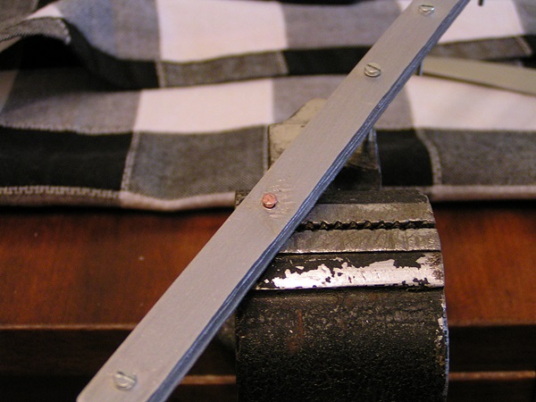

Nity robiłem z odcinków drutu miedzianego o przekroju 2,5mm kw. Ma on średnicę 1,75 mm, co przy otworze 2mm dało właściwy zapas na jego "spęczanie" przy nitowaniu.
5.JPG [ 118.85 KiB | Przeglądany 13617 razy ]

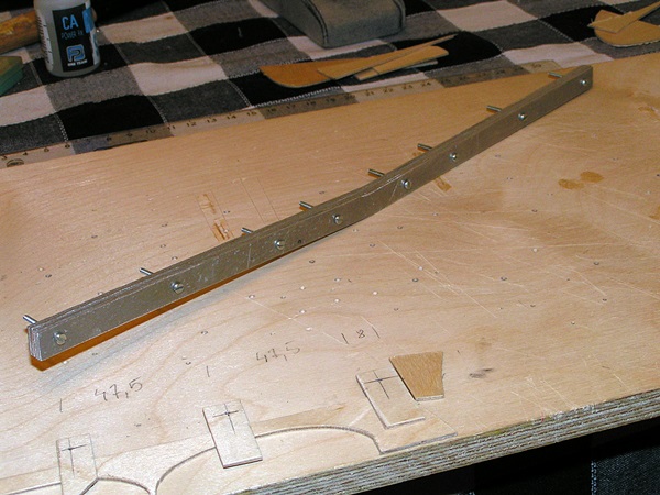

Po znitowaniu w ruch poszedł pilnik i papier ścierny i całość dopasowałem do skrzynek bagnetowych w skrzydłach. Tak wygląda gotowy bagnet. Widoczne na zdjęciu śrubki będą służyły do zamocowania bagnetu do wręgi w kadłubie.
6.JPG [ 148.1 KiB | Przeglądany 13617 razy ]

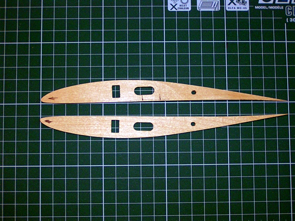

Chyba najwyższy czas nadszedł na odświeżenie tematu Fuksa. Sezon już Milo rozpoczął, trzeba więc przynajmniej spróbować dokończyć temat i ulotnić model ;) Po kolei o tym, co jest na zdjęciach:

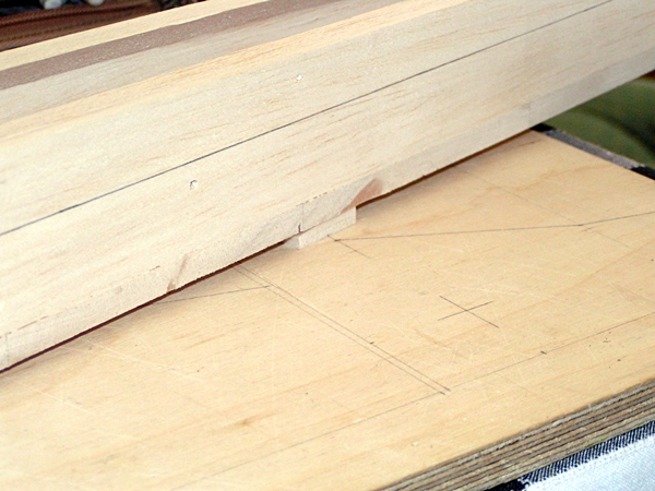

1 - w celu wypoziomowania kadłuba w jego tylnej części przykleiłem "warsztatowo" kawałek balsy:
1.JPG [ 257.7 KiB | Przeglądany 13326 razy ]

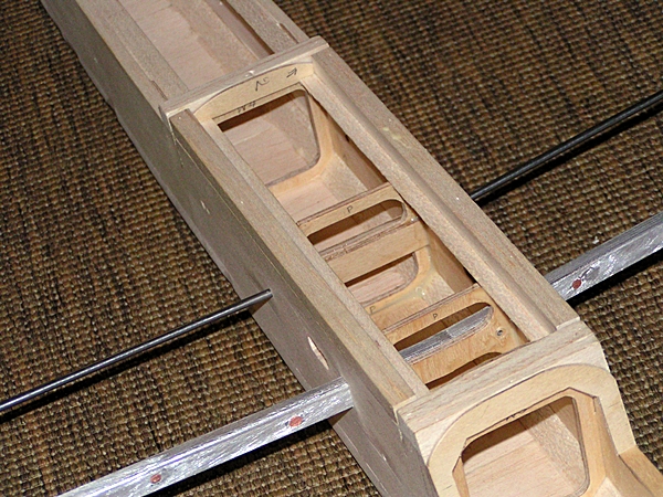

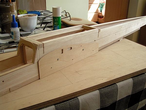

2 - ustawienie bagnetów - wykonałem ze sklejki 1,5 mm dwa szablony pomocnicze, żeby dokładnie (tak mi się wydaje) ustalić położenie otworów pod bagnety. Szablony te wykorzystam później do zrobienia żeberek nasadowych w kadłubie:
2.JPG [ 272.83 KiB | Przeglądany 13326 razy ]

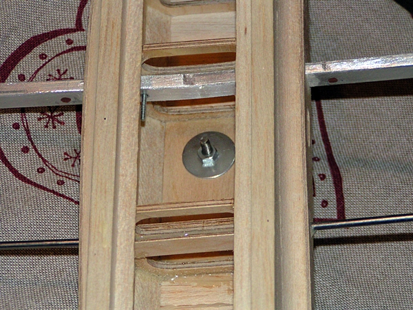

3 - następna sprawa - wręgi, które ustalą położenie bagnetów w kadłubie:
3.JPG [ 286.02 KiB | Przeglądany 13326 razy ]

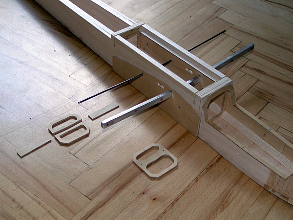

4 - tu już przymiarka wręg na sucho:
4.JPG [ 313.73 KiB | Przeglądany 13326 razy ]
Teraz trzeba będzie przykleić wręgi, ustalić położenie haka i wykonać odpowiednie wzmocnienia. Będę wtedy mógł zająć się rozmieszczeniem całego wyposażenia wiedząc gdzie i ile będę miał miejsca ;) .

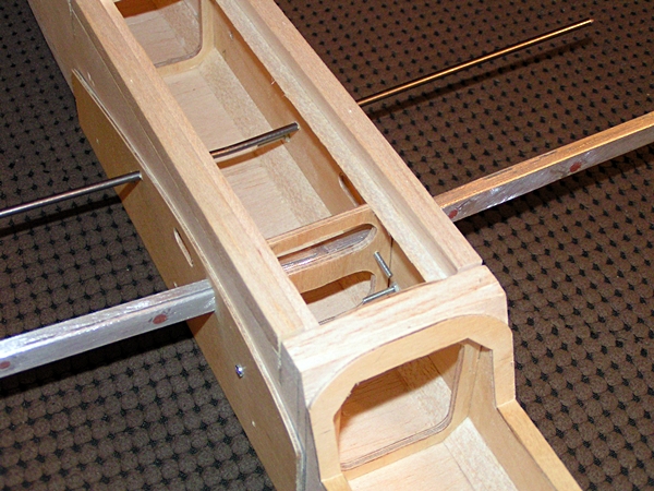

Poprzednio była tylko przymiarka. Teraz wręgi (przynajmniej te dwie - bagnetowe - najważniejsze), już wklejone:
1.JPG [ 360.7 KiB | Przeglądany 13240 razy ]
Tak jak pisałem wcześniej, z kształtek sklejkowych, które posłużyły mi do ustalenia położenia płata, zrobiłem dwa żebra przykadłubowe:
2.JPG [ 335.67 KiB | Przeglądany 13240 razy ]

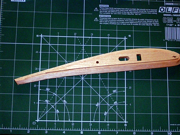

Następnie podkleiłem je (a właściwie nakleiłem je na) balsę 8 mm. Posłuży mi to na wykonanie przejścia miedzy kadłubem a płatem. Oczywiście spodnia strona balsy jest odpowiednio zeszlifowana po to, żeby zachować odpowiedni wznios płatów i wstępnie zfazowana pod kątem 45 stopni:
3.JPG [ 355.69 KiB | Przeglądany 13240 razy ]

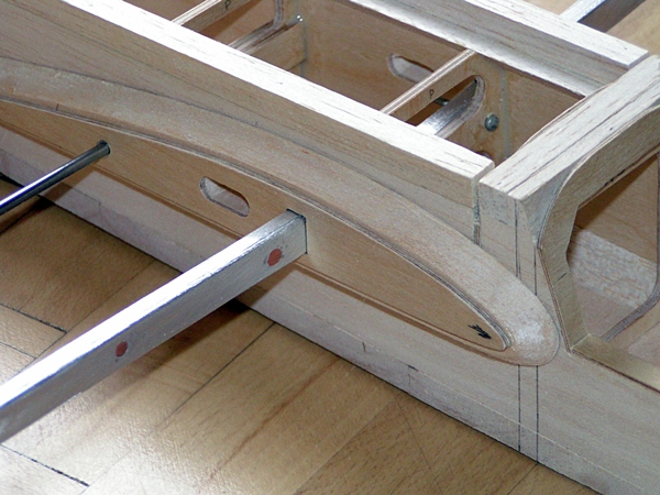

Tu na zdjęciu przyklejone do kadłuba żeberko przykadłubowe z "podkładką" balsową:
4.JPG [ 279.44 KiB | Przeglądany 13240 razy ]

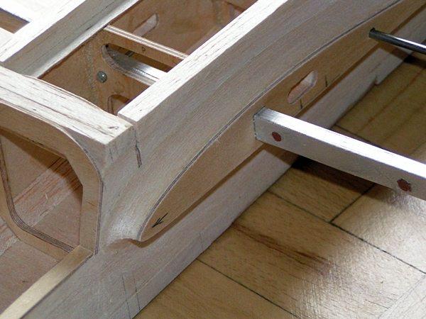

A tu już wstępnie (naprawdę bardzo wstępnie) obrobione. Do wyprofilowania samego kształtu przejścia niezawodna okazała się zwykła bateria (ogniwo) R6 owinięta papierem ściernym (najpierw 80, poźniej 240). Przy "całościowym" podejściu do profilowania kadłuba będzie wymagało jeszcze wiele cierpliwości i pracy:
5.JPG [ 274.92 KiB | Przeglądany 13240 razy ]

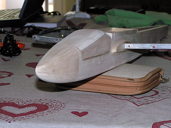

No i na koniec pierwsze próby profilowania kadłuba, a właściwie samej mordki:
6.JPG [ 302.66 KiB | Przeglądany 13240 razy ]
Próby dlatego, że to wymaga bardziej kompleksowego niż tylko ogólnego podejścia do tematu. A to nastąpi dopiero po zamknięciu kadłuba, a wcześniej trzeba jeszcze rozpracować i wykonać napędy, ich rozmieszczenie no i rozlokowanie pozostałego wyposażenia. No i ustalić położenie haka do holowania :lol: :lol: :lol: . Tak jak w zegarku - żeby wszystko działało, to musi być dopracowane ;)

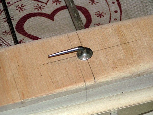

Dzisiaj zająłem się umiejscowieniem haka. Praktycznie tylko w oparciu o materiały i wskazówki zamieszczone na Forum (no może jeszcze kilka konsultacji telefonicznych :lol:)... Ale da się. Naprawdę. Teraz mogę już z czystym sumieniem zająć się rozmieszczeniem wyposażenia w kadłubie i rozwiązaniem napędu klapolotek i sterów.
1.JPG [ 301.41 KiB | Przeglądany 13188 razy ]
2.JPG [ 332.41 KiB | Przeglądany 13188 razy ]
Pewnie dojdzie jeszcze troszkę tkaniny i żywicy tu i tam. Ale już coś jest. Oczywiście oprofilowanie kadłuba (jego przekrój) jest dalekie od zmierzonego. Nie zwracajcie więc na to uwagi ;) :lol:
