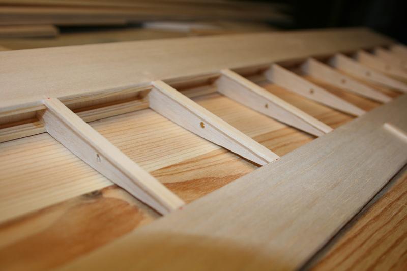

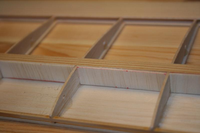

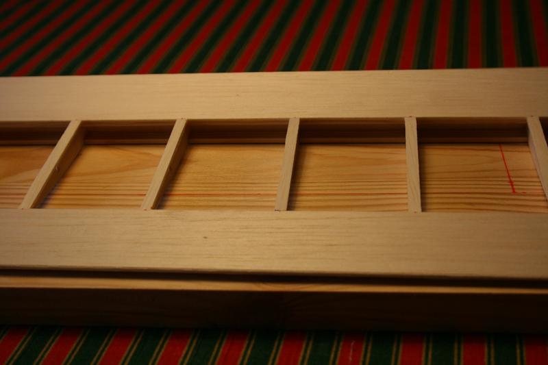

No, i się narobiłem - skończyła mi się żywica epoksydowa :( . Ograniczyłem się do podkładek pod żebra i dokończyłem przekładki międzydźwigarowe w lewym płacie. Miałem w planie przede wszystkim wklejenie klocków między listwy dźwigara, do których przykleję łączniki od wzniosu. Ale, jak już wspomniałem żywica wyszła.
1111161.jpg [ 35.47 KiB | Przeglądany 9640 razy ]
1111164.jpg [ 36.79 KiB | Przeglądany 9640 razy ]
Szerokość nakładek-podkładek pod żebra 5 mm.
1111163.jpg [ 28.9 KiB | Przeglądany 9640 razy ]
Zeszlifowałem także górna powierzchnię spływu. Jestem zadowolony - nie będę musił w pisać: Profil - Aquila zmodyfikowana. :)

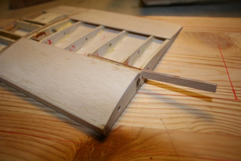

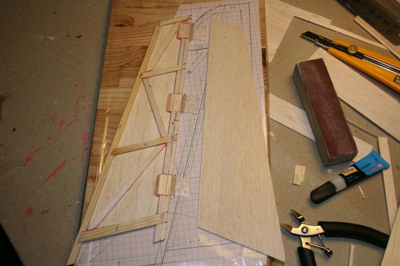

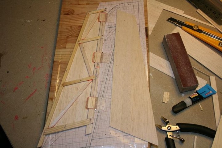

Przyszła paczka ze sklejką i zawiasami. Trochę podłubałem przy modelu. Zatopiłem w żywicy pręty stalowe stabilizujące położenie płatów. Kupiłem także pręt stalowy na bagnet. Ze sklejki 2 mm wyciąłem łączniki centropłata z "uszami". Wcześniej z balsy i drewnianych klocków wykonałem "bazy" pod łączniki w rzeczonych "uszach". Wkleiłem je między listwy dźwigarów. Zrobiłem balsowe wzmocnienia krawędzi natarcia i zniszczyłem obrus na stół :shock: (nie wiem jak to się stało). Centropłat okleiłem balsą 1,5 mm. Przy okazji ułamałem jeden z łączników, ale już naprawiłem.
Kilka fotografii z pola walki.

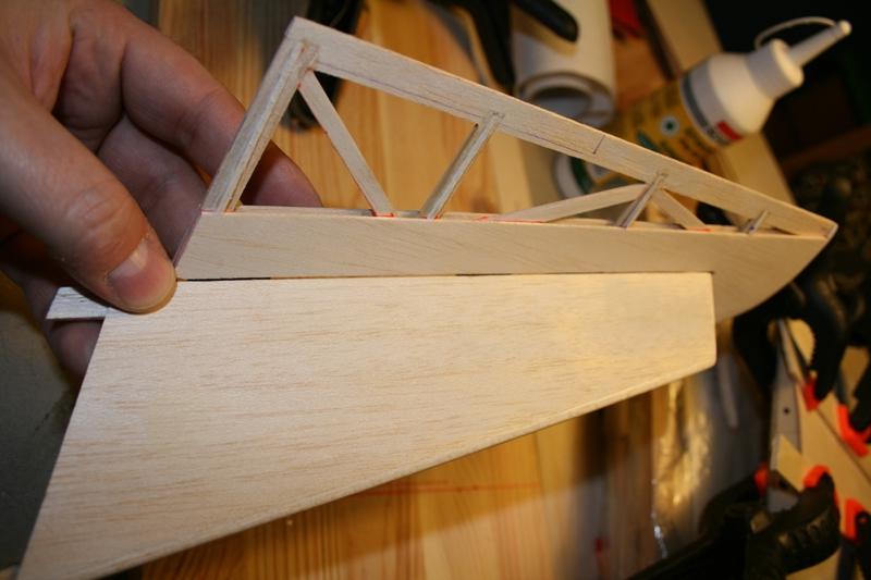

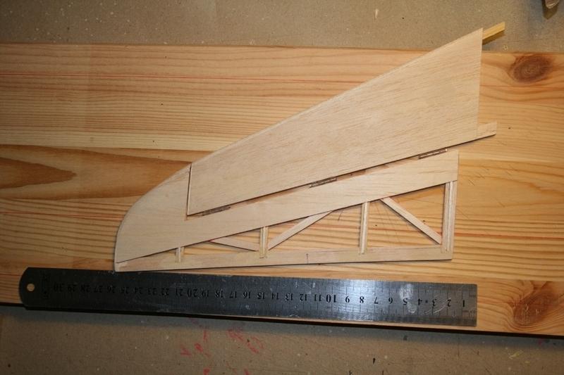

Zrobiłem także statecznik pionowy wraz ze sterem kierunku. Konstrukcja z listewek balsowych wyciętych z deski 2 mm i listewki sosnowej 5x2 mm. Zawiasy sylikonowe klejone żywicą. Reszta Soudalem 64A i klejem cyjanoakrylowym. Statecznik oklejony balsą 1,5 mm. Krawędź natarcia balsowa.
astatpion1.jpg [ 58.29 KiB | Przeglądany 9640 razy ]
astatpion2.jpg [ 44.11 KiB | Przeglądany 9640 razy ]
astatpion3.jpg [ 51.53 KiB | Przeglądany 9640 razy ]
tu miałem trochę problemów z zawiasami - ubrudziłem jeden z nich żywicą, trochę to trwało zanim go wyczyściłem. Bardzo pomocna okazała się nić dentystyczna.

Aby nie posklejać zawiasów - osobiście używam do ich wklejania od pewnego czasu Soduala 66A - daję kropeleczkę olejku wazelinowego na sztyft, odrobinkę.

straszna dziura :)
Szczelina między statecznikiem a sterem wyszła ci jak Kanał Sueski :) mogłeś jednak podciąć trochę miejsce na zawiasy, żeby się te walce schowały w balsę - aż do sztyftu. sam ster nie widzę dobrze, ale chyba nie jest szlifnięty na półokrągło... Wtedy mógłbyś znacznie zmniejszyć szczelinę...

Dzięki za radę milo. Trzeba się będzie zaopatrzyć w wazelinę, bo jak widać, i w modelarstwie się przydać może. :)
PiotrKostek pisze:
straszna dziura :)
Też dziękuję. No tak, szpara jest solidna. Pomyślałem o schowaniu zawiasów w podcięciach już po fakcie. W drugim szybowcu to zrobię. Nie mogę zrobić już za pierwszym razem BARDZO dobrego modelu, bo stracę zainteresowanie przedmiotem. Ster nie jest na okrągło. O tym, to dopiero teraz pomyślałem, choć w trenerku wyobliłem krawędź.

Czy aby na pewno dobry kierunek słoi we kładkach między dźwigarami?

FajnyUzytkownik pisze:
O nie, tyko mi nie mówcie, że powinny być jednak poziomo. Słyszałem, że na innym forum to się nawet pobili o kierunek słojów. Niebezpieczny temat.

Wiedziałem, że i na te forum ten temat wkońcu zawita.
Odpowiedzmy sobie na pytanie , po co są przekładki międzydźwigarowe, i w jakim kierunku słojów balsa ma największą wytrzymałość?
Marpiso masz dobrze!!!
