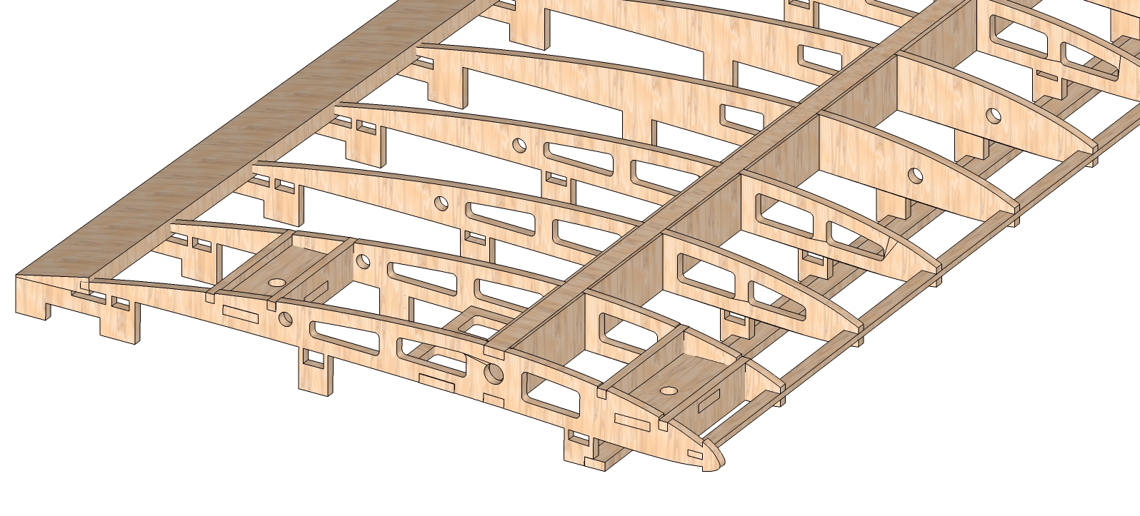

Ważna uwaga ! Listew montażowych jest dwa komplety. Po jednym na każde skrzydło czyli łącznie 4 listwy.
Tu widać jak żeberka wchodzą w listwę. Na całej długości skrzydła żeberka mają być do niej prostopadle. To takie ułatwienie montażowe.
