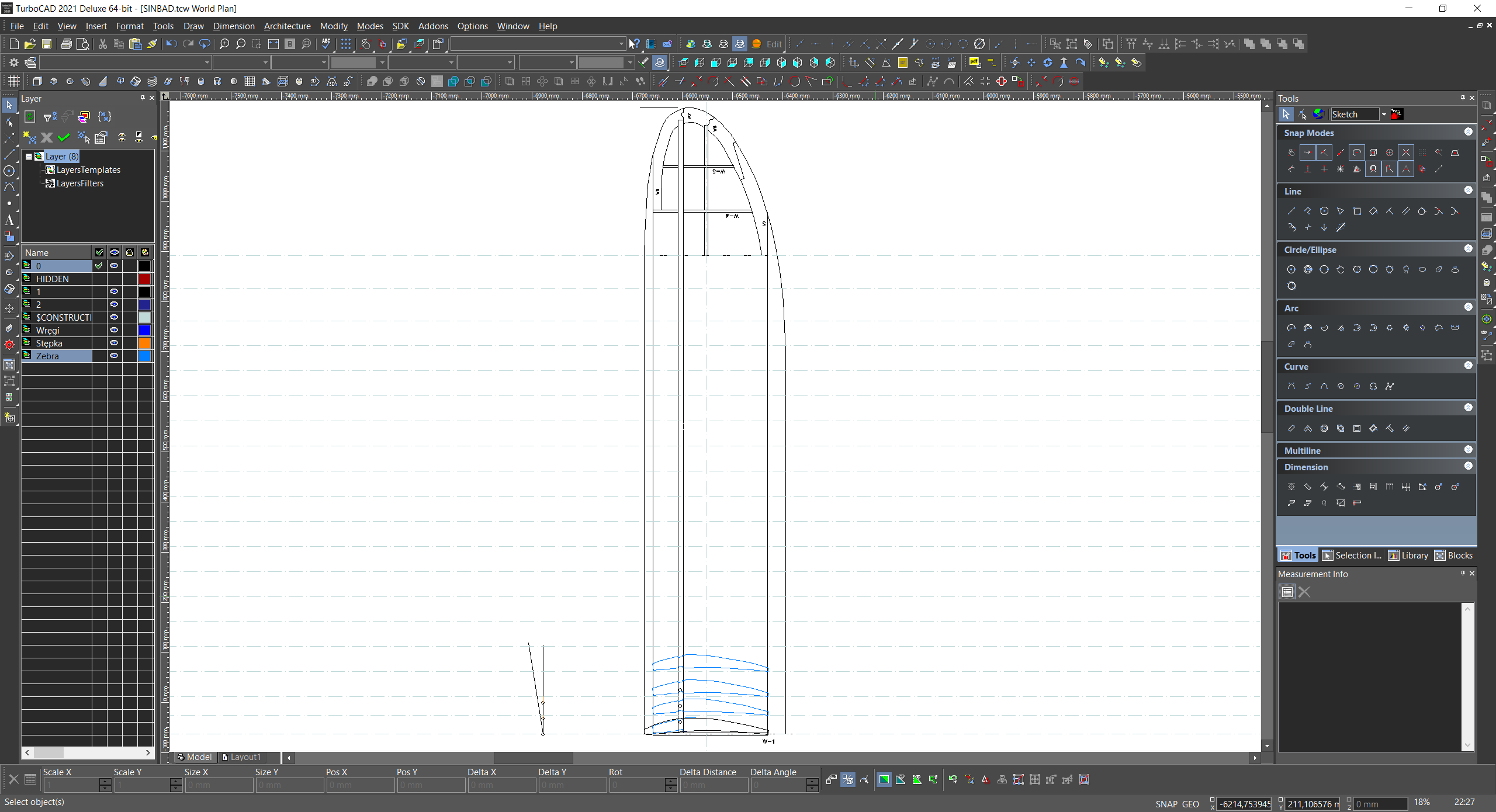

Git, zatem skrzydło wygląda tak...
Pierwsze 3 żebra rozstaw ok 35, potem co 50mm pod koniec 2 po 65mm
A na koniec po ok 85mm W4, i W5 tak jak wyszło pod skalowaniu.
12.png [ 242.51 KiB | Przeglądany 11474 razy ]
Jak w końcu z tym dźwigarem pomocniczym? Ile zrobić i w jakiej lokalizacji?

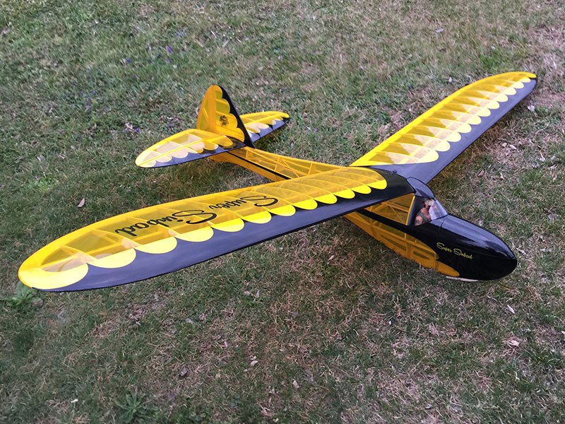

Lokalizacja ta co jest. Wymiar 8x15 myślę że będzie ok.
Czyż on nie jest przepiękny? :) Już mnie palce swędzą:
sinbad oklejanie.jpg [ 192.69 KiB | Przeglądany 11470 razy ]

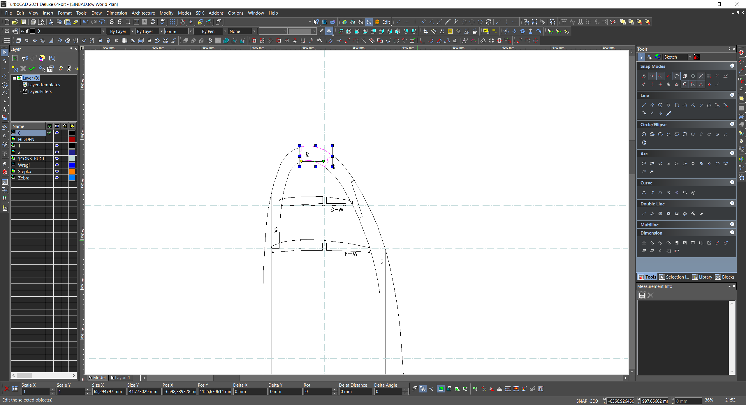

Poprawiłem te dwa ostatnie żebra, oraz zakończenie skrzydła... nie są to już tylko kreski a pełne polylinie.
13.png [ 235.42 KiB | Przeglądany 11515 razy ]
Aktualnie wygląda to tak :lol:
14.png [ 235.63 KiB | Przeglądany 11515 razy ]
Teraz jeszcze balsosklejka i lotnicza... znaczy nie teraz... może jutro :P :lol:
