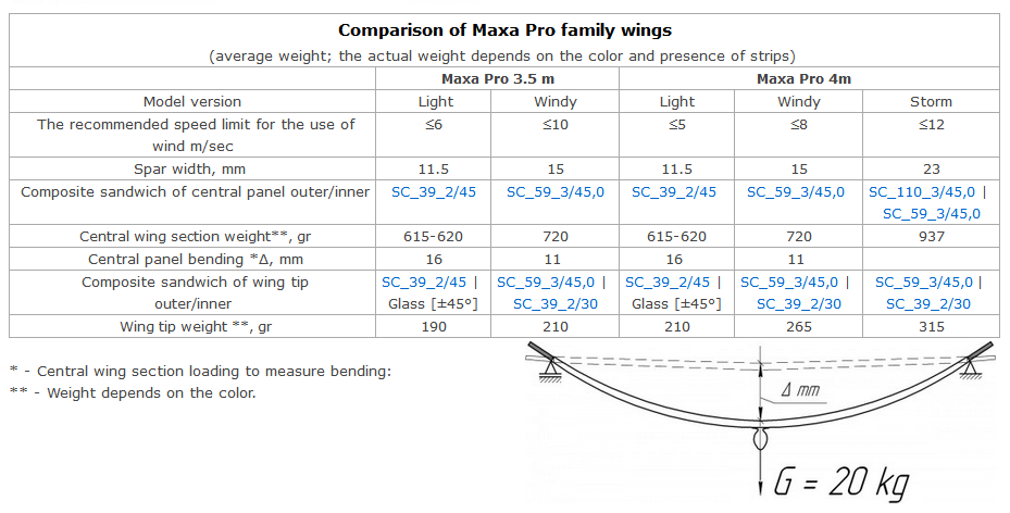

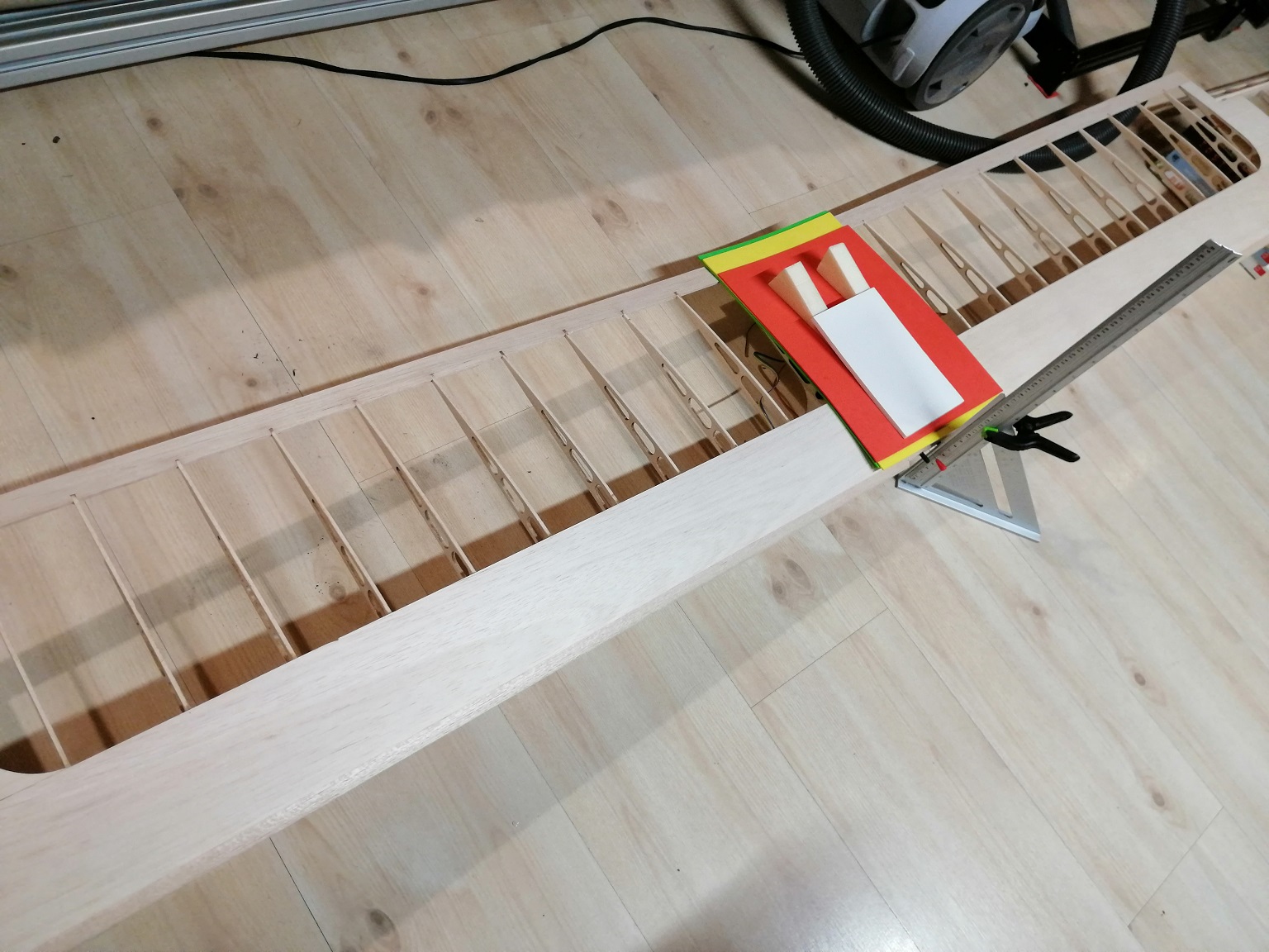

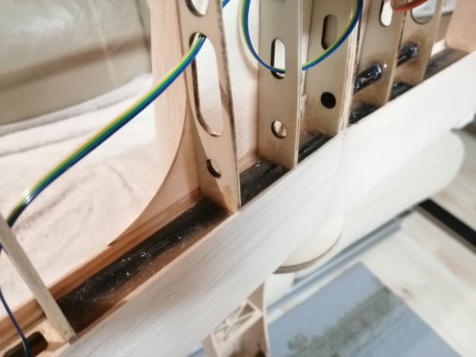

To fakt, staram się złapać balans między wytrzymałością a masą całej konstrukcji. Staram się na moje obecne możliwości (mała wiedza, małe doświadczenie) aby przy jak najlżejszej konstrukcji uzyskać - wykręcić jak najwięcej wytrzymałości. Dzisiaj zakończę keson całego skrzydła, wczoraj żywicowałem część dźwigara z kieszenią na bagnet - fota poniżej. Podczas projektowania mgr wytłumaczył mi jak to trzeba zrobić, mam nadzieję Tomku, że o to chodziło :? ;) :)
Zrobię testy delty ugięcia płata przy dociążeniu kadłuba. U mnie ugięcie 16 mm będzie pewnie przy 1 kg dociążenia :lol: :lol:
Zobaczcie jak to wychodzi w przypadku płatów made by Władimir's
źródło: http://f3j.in.ua/maxa-family.html?#tab7

Testy sztywności płata zrobione, podstawki pod skrzydło rozstawiłem w odległości 170 cm. Dociążenie umieszczałem na łączeniu skrzydła - w miejsce kadłuba.
Wyniki:
dociążenie 1 kg: ugięcie 12 mm
dociążenie 2 kg: ugięcie 22 mm
dociążenie 3 kg: ugięcie 34 mm
I na tym stanąłem, dalej się bałem... bo w dźwigarze zaczynało coś stękać... :shock: Chyba odgłosy dała żywica zalanej kieszeni łącznika :lol: :lol:
Szału nie ma !!!
Zastosowany łącznik to pręt stalowy fi 7mm, L = 300 mm.

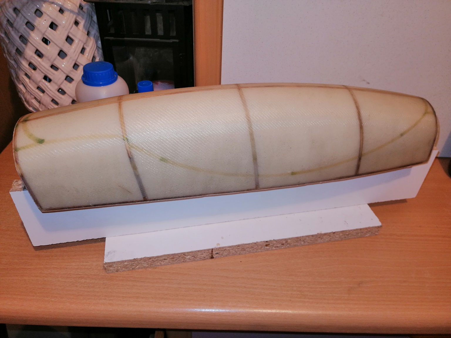

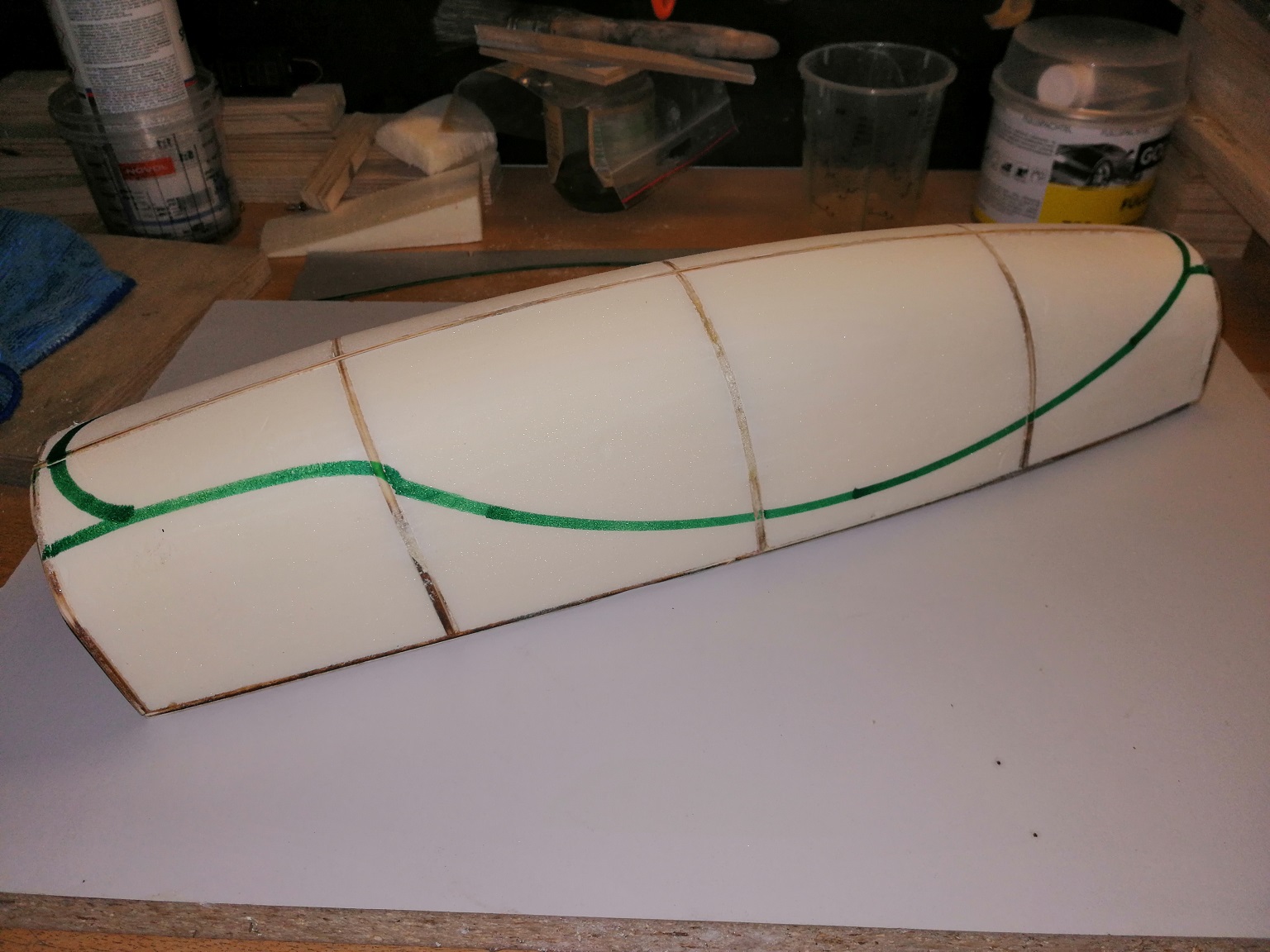

Poniżej zaczątek kopyta nr 2 na owiewkę, bo przy nr 1 poległem i poszło do kosza. Do Laminowania zastosowałem żywicę zawierającą styren, a on żre styrodur... masakra.

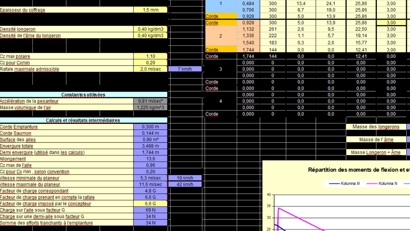

Mierzyłem to po to, aby określić przeciążenia - G - jakie może wytrzymać skrzydło. Jeżeli model będzie ważył 1,5 kg, to wytrzyma 2G - to wynika z testu.
Z obliczeń które wykonałem kalkulatorem na dobór dźwigarów (opisanym przy projektowaniu) wynika, że ten model może osiągnąć przeciążenia 4,8 G.
Wartość tą determinuje stosunek prędkości maksymalnej do minimalnej podniesiony do kwadratu, przy bezwietrznej pogodzie. Lepiej to wyjaśnia skrypt dla studentów:

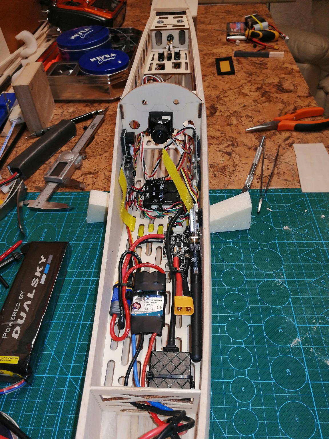

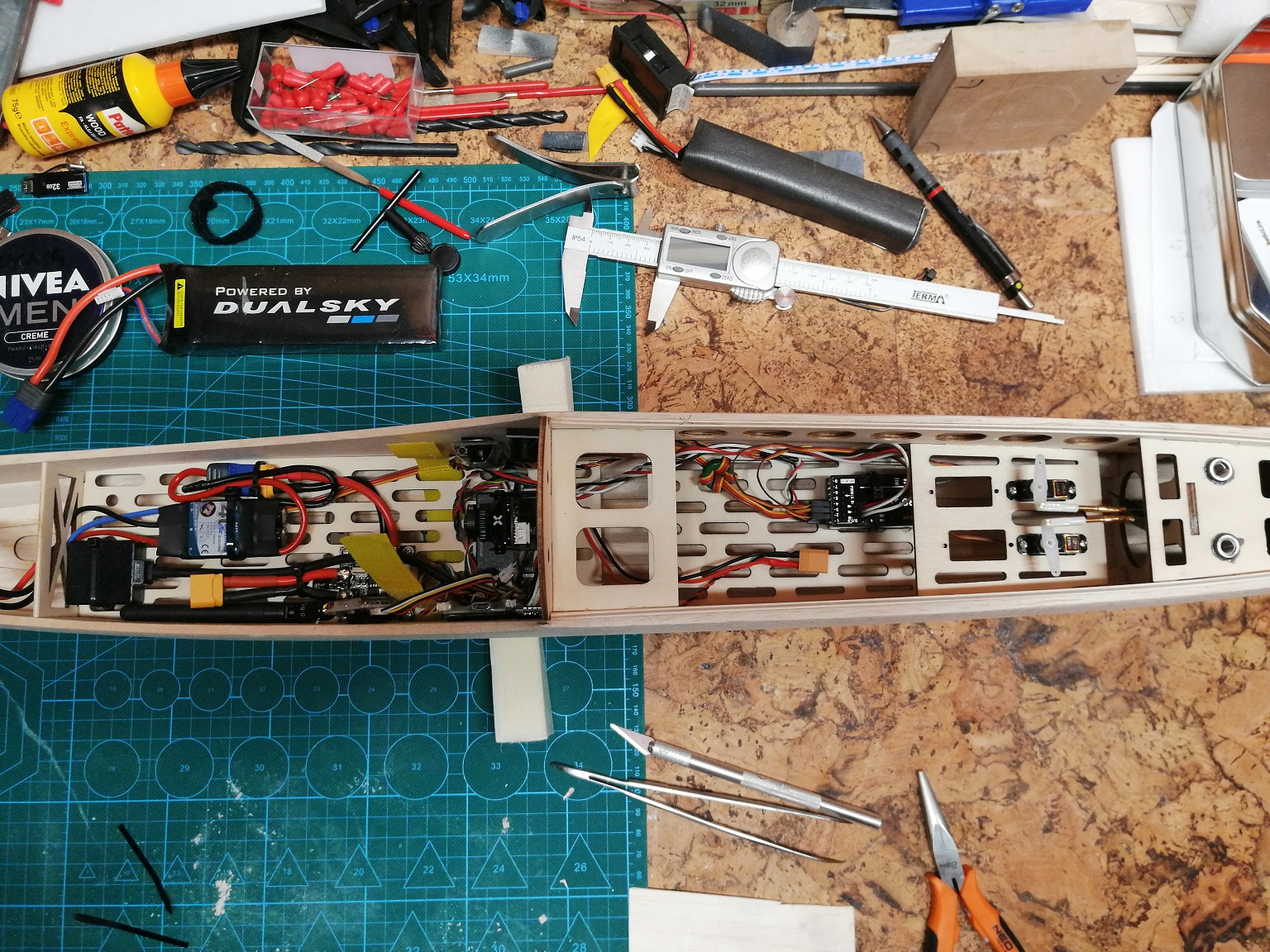

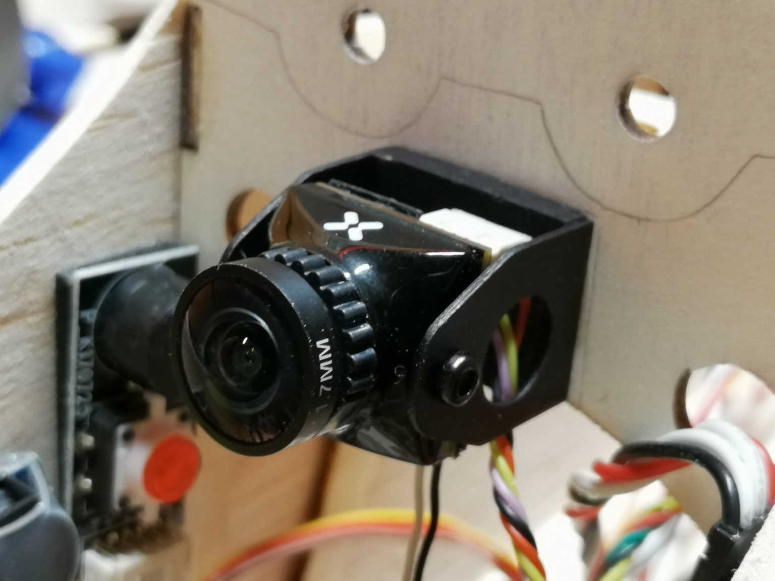

Popracowałem trochę nad montażem wyposażenia - poza napędem i podstawowym sterowaniem RC postanowiłem zamontować kompletną telemetrię Radiolink z modułem OSD, GPS, oraz transmisję Video z nadajnikiem 5,8G i dodatkowym pakietem LiPo. Po testach wszystko działa, na nadajniku wyświetlają się wszystkie parametry, a dodatkowo na obrazie z kamery też wyświetlają się parametry - te które nakłada na obraz moduł OSD. Moduł można podłączyć do komputera i zaprogramować sposób wyświetlania nakładki na obraz video.
Niestety, u mnie mimo wgrywania pliku ustawień do modułu, mimo zfleszowania programu OSD zgodnie z instrukcją producenta i tak wyświetla się nakładka ustawiona fabrycznie - i nie umiem tego zmienić :o ; czy ktoś może podpowiedzieć dlaczego?
Wszystkie elementy umieszczam po wstępnym wywarzaniu całego modelu, do ostatecznej regulacji środka ciężkości będzie służył jedynie podstawy pakiet LiPo - można go przesuwać wzdłuż osi kadłuba.
Jak mi wyjaśniono - ten model 1,5 kg byłby za lekki i źle by fruwał, więc dociążam go gratami zakupionymi na AliExpress - taki balast wychodzi w dobrych pieniądzach :)

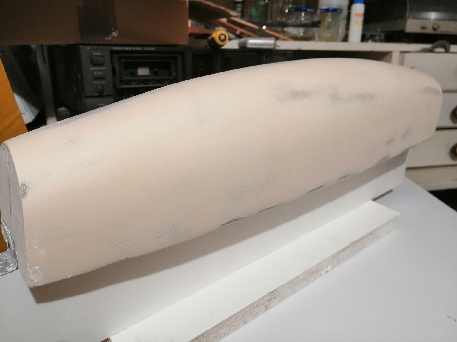

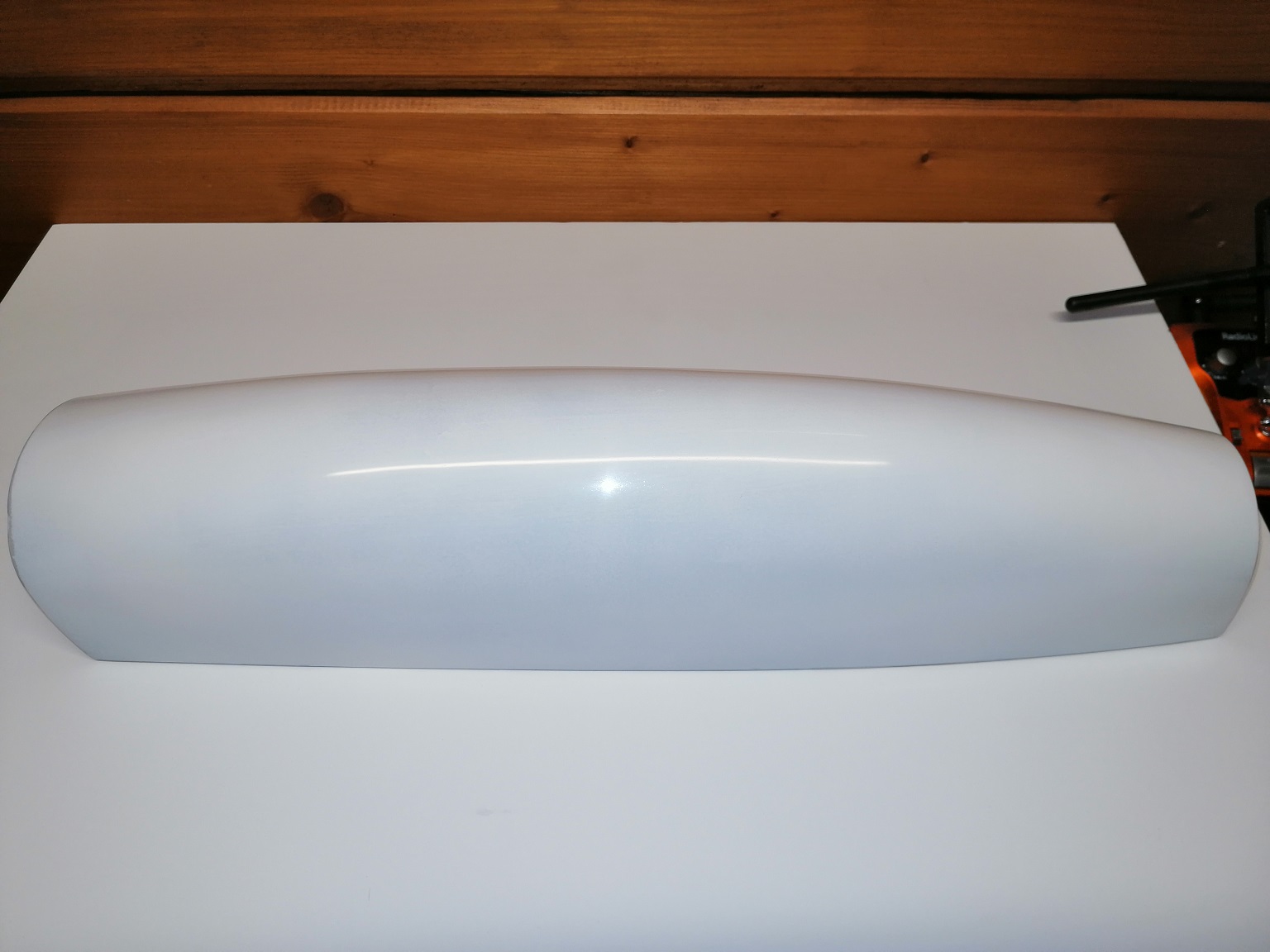

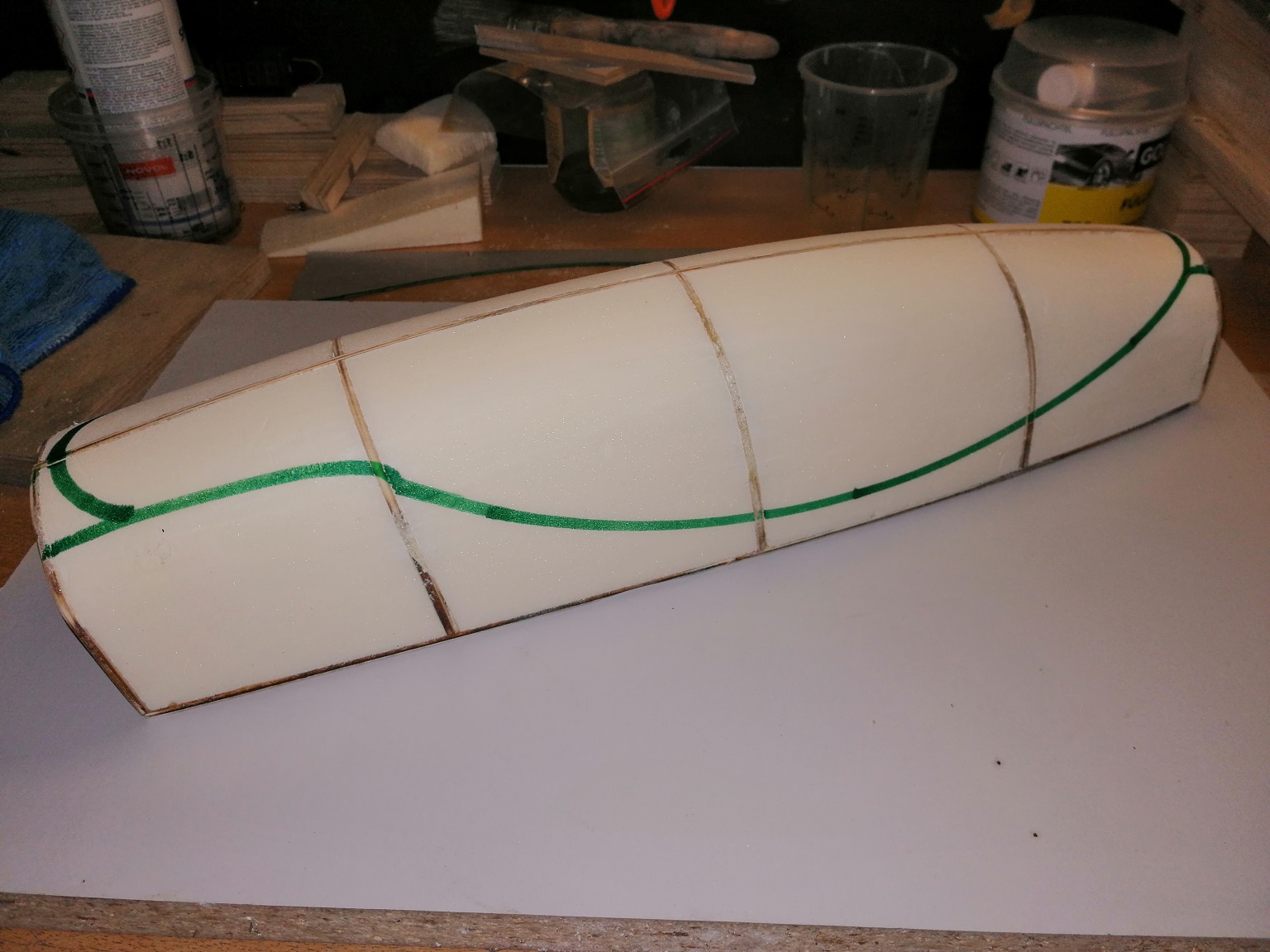

Ciąg dalszy - kopyto do owiewki kabiny
Kopyto zalaminowane - 4 warstwy tkaniny 163g/m2
1.jpg [ 375.1 KiB | Przeglądany 10360 razy ]
Kopyto po wielokrotnym nanoszeniu szpachli samochodowej i każdorazowo szlifowaniu papierem 150 - 600 na sucho.
2.jpg [ 244.3 KiB | Przeglądany 10360 razy ]
Wygląd po malowaniu szpachlą natryskową w aerozolu
3.jpg [ 259.7 KiB | Przeglądany 10360 razy ]

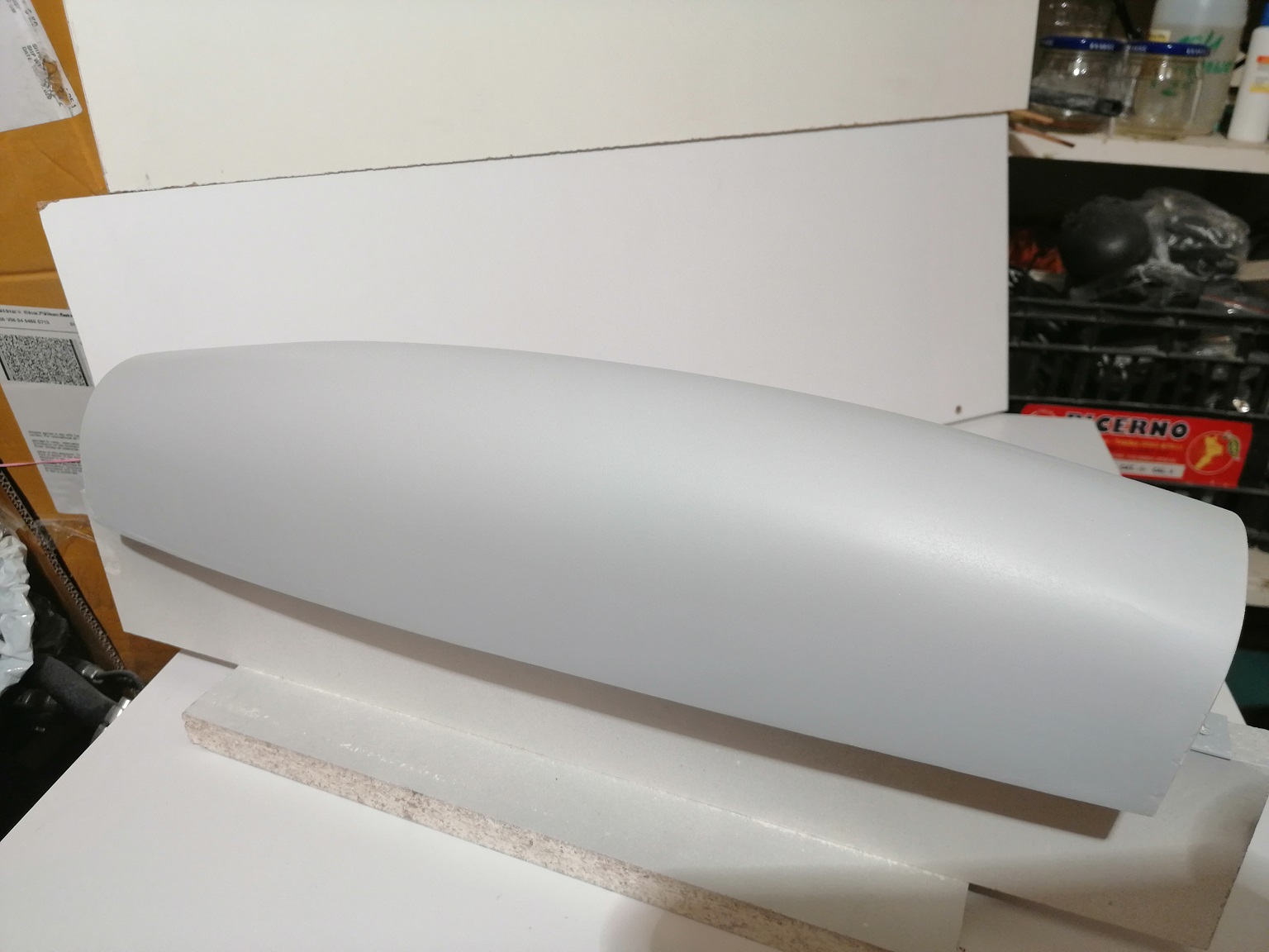

Kopyto po malowaniu lakierem do RC w aerozolu(??), szlifowaniu na mokro papierem granulacji 1500 - 2000, polerowaniu pastą polerską do jachtów :)
4.jpg [ 218.4 KiB | Przeglądany 10360 razy ]

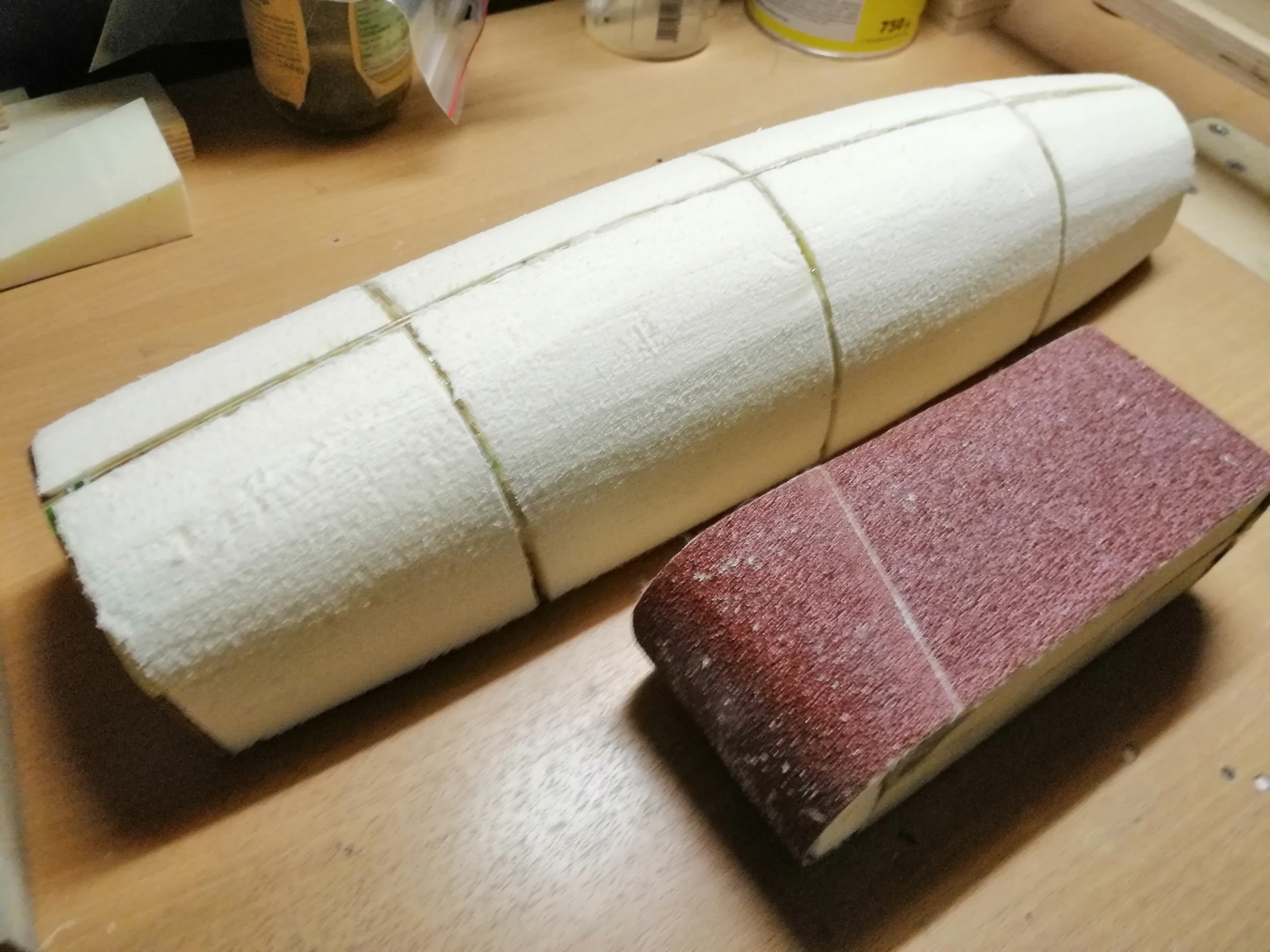

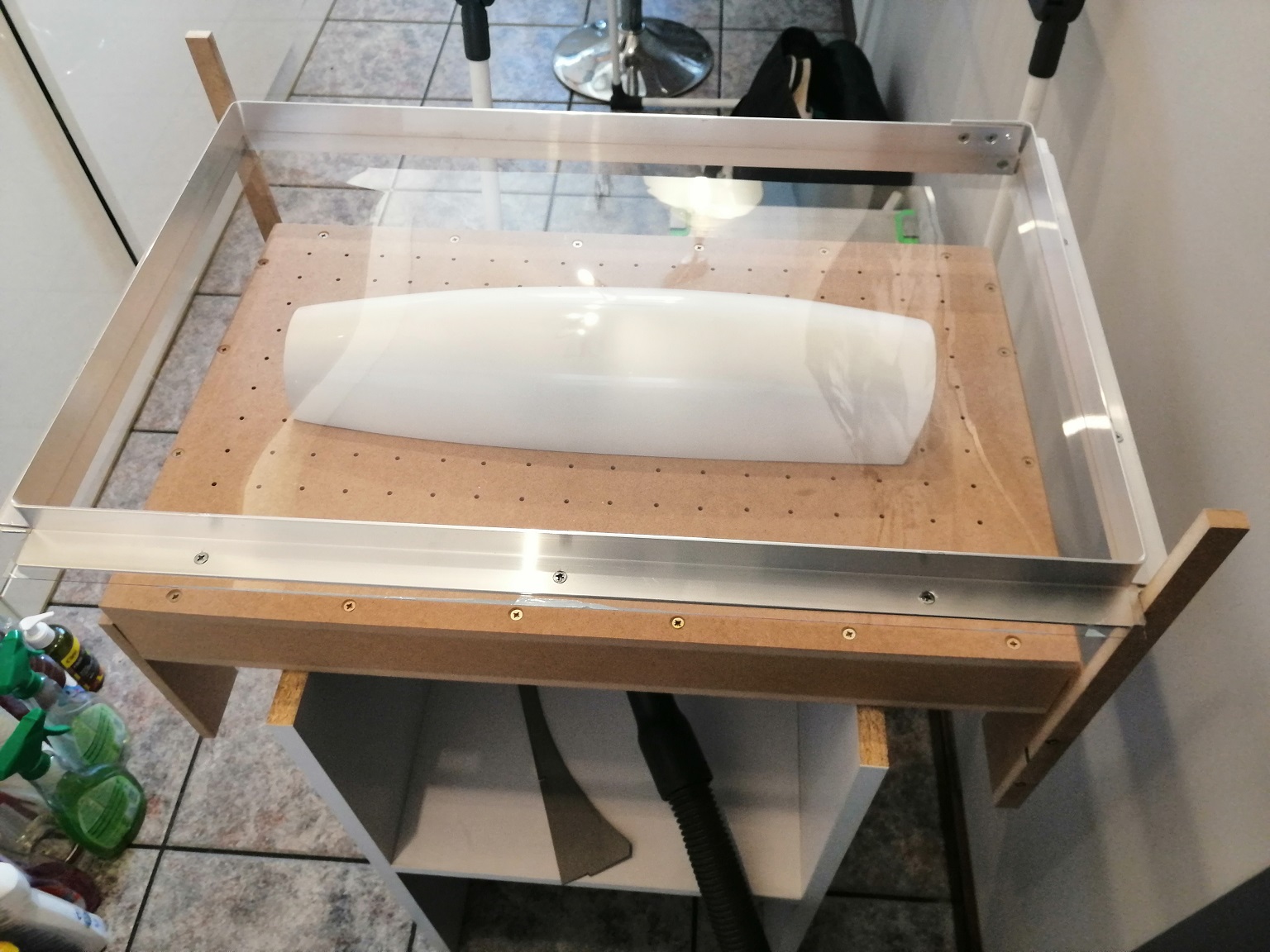

Przymiarka na zimno, wymiar ramki: 60x38 cm - wymiar 38 wziął się z szerokości rolki zakupionego Vivak-a
5.jpg [ 387.9 KiB | Przeglądany 10360 razy ]

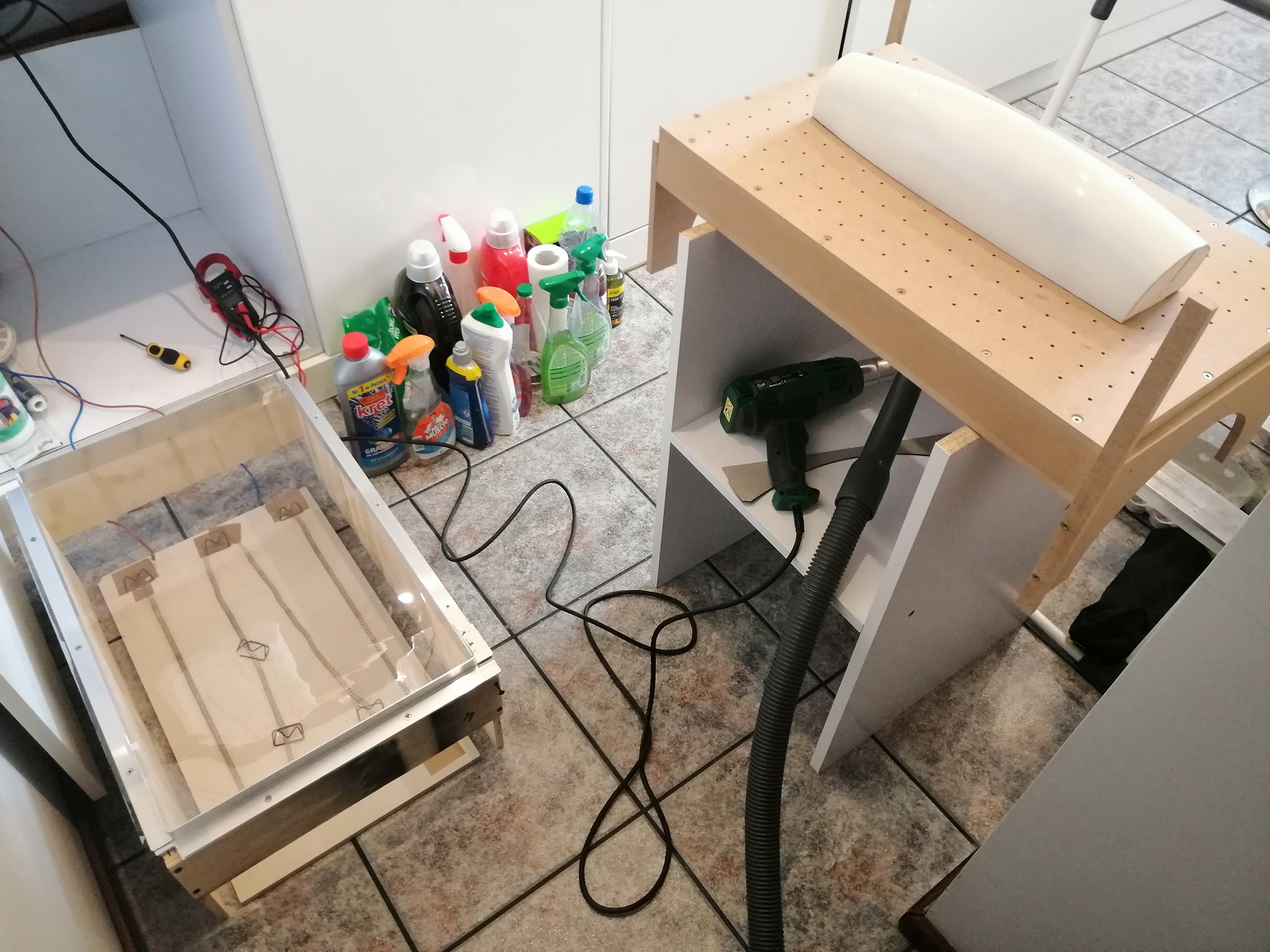

Stanowisko kpl - piec i vakuum - wersja domowa z odkurzaczem :D
6.jpg [ 478.67 KiB | Przeglądany 10360 razy ]

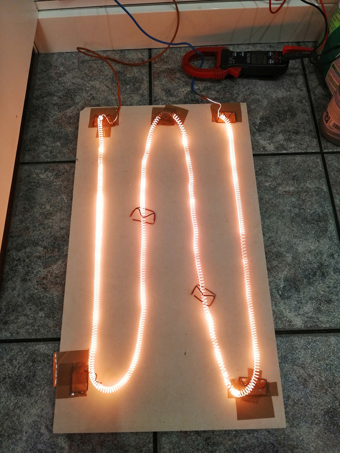

Grzałka wykonana z drutu oporowego kanthal fi 0,7mm; 12,1 m nawinąłem na pręt fi 6mm i gotowe. Moc 3,7 kW, 400V.
7.jpg [ 614.34 KiB | Przeglądany 10360 razy ]

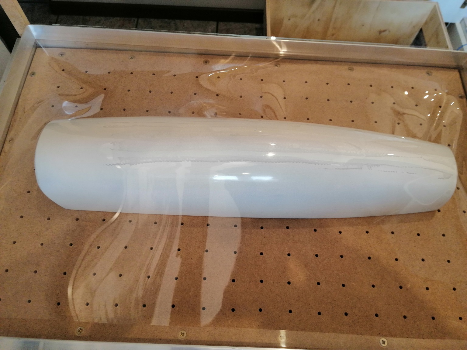

Efekt końcowy - niestety za niska temperatura podgrzania Vivak-a skutkuje nie zassanie materiału. Dogrzew dmuchawą 2kW w tym przypadku nie wiele pomógł. Następna porażka. Nie poddaję się - CDN... ;) :)
8.jpg [ 433.38 KiB | Przeglądany 10360 razy ]
PS. Błąd polega na umieszczeniu ramki za wysoko nad grzałką - 20 cm - oraz za krótki czas nagrzewania. Za blisko grzałki też może być źle - można zniszczyć PETG - wyjdą na jego powierzchni bąble w miejscu przegrzania. Nie jest to łatwe.
EDIT: Błąd to budowa pieca, wszystkie boki mają być szczelne - tak jak w piekarniku.
Ostatnio zmieniony 24 mar 2021, o 14:58 przez AmperTomek, łącznie zmieniany 1 raz
Post: 22 mar 2021, o 13:45
Walcz ;) . Od razu powiem Ci, że sprajowe szpachlówki i lakiery przyklejają się do rozgrzanego vivaku/petg/. Przerabialiśmy to. Stosujemy na wykończenie kopyt lakiery samochodowe/szpachlówki/ natryskowe z utwardzaczem.
Post: 22 mar 2021, o 13:53
Posty: 86
Tak, kawałek lakieru- 2cm2 - już mi się odkleił. Było to w miejscu dogrzewu dmuchawą,tak dogrzałem, że aż bąble na vivaku wyszły. Co radzisz, zeszlifować i pomalować jak piszesz?
Drugie pytanie: czy znacie jakąś niedrogą płytę żaroodporną na której można spokojnie położyć grzałkę. Podłożyłem kafelek ceramiczny, ale już pękł w miejscu styku grzałki.
