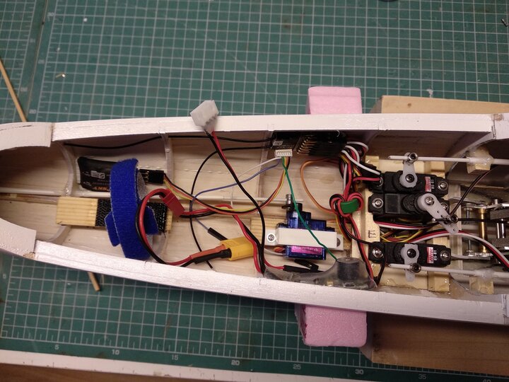

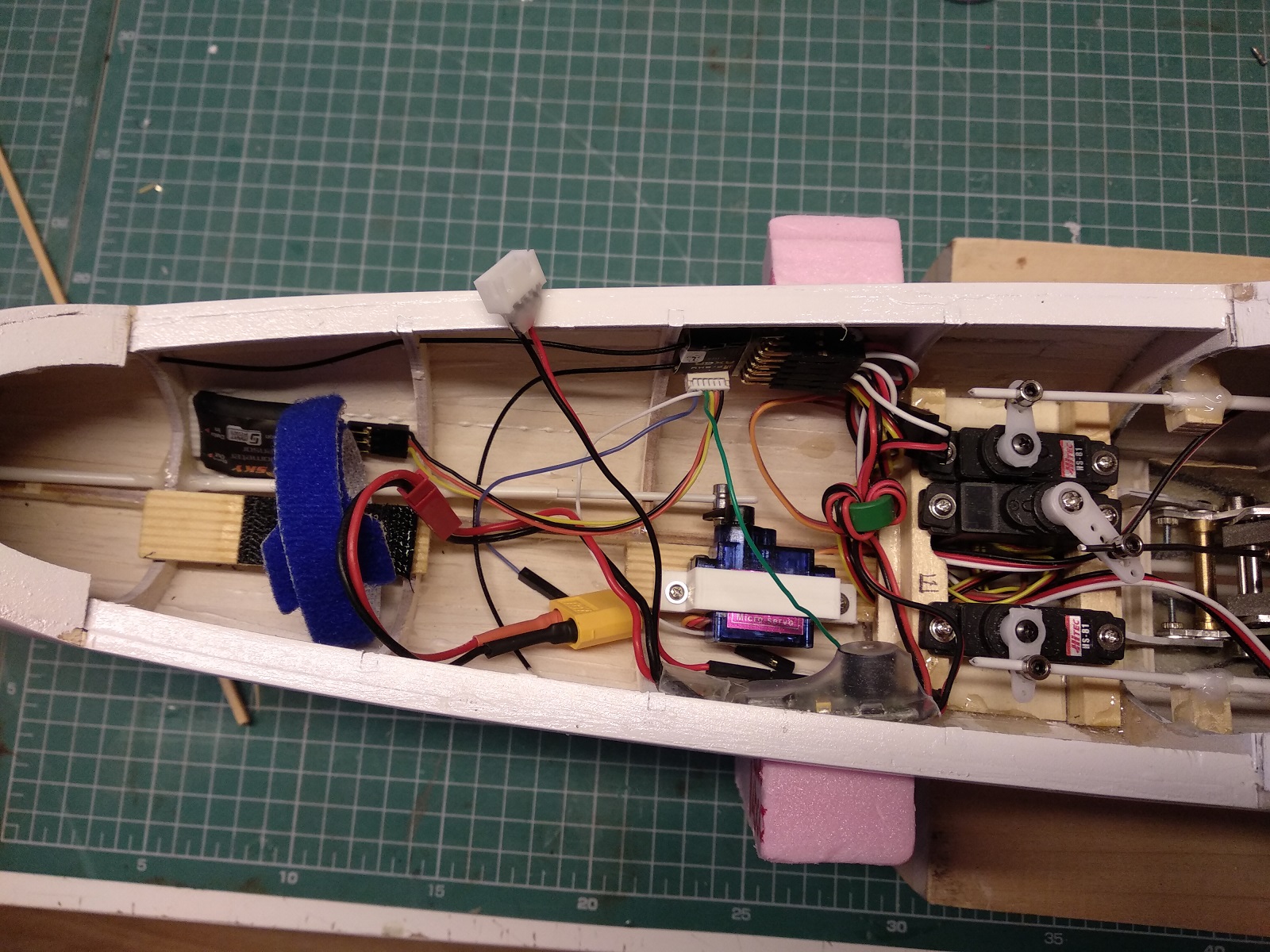

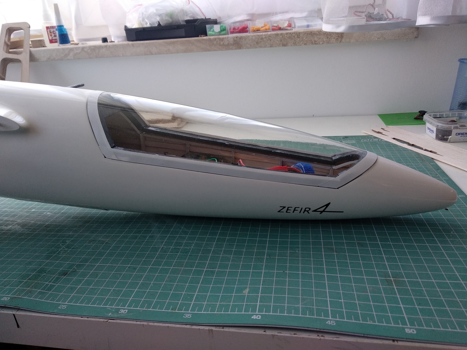

U mnie po długim okresie leżakowania, znalazło się trochę elektroniki w środku, aktualnie pracuję nad ramką do owiewki :)

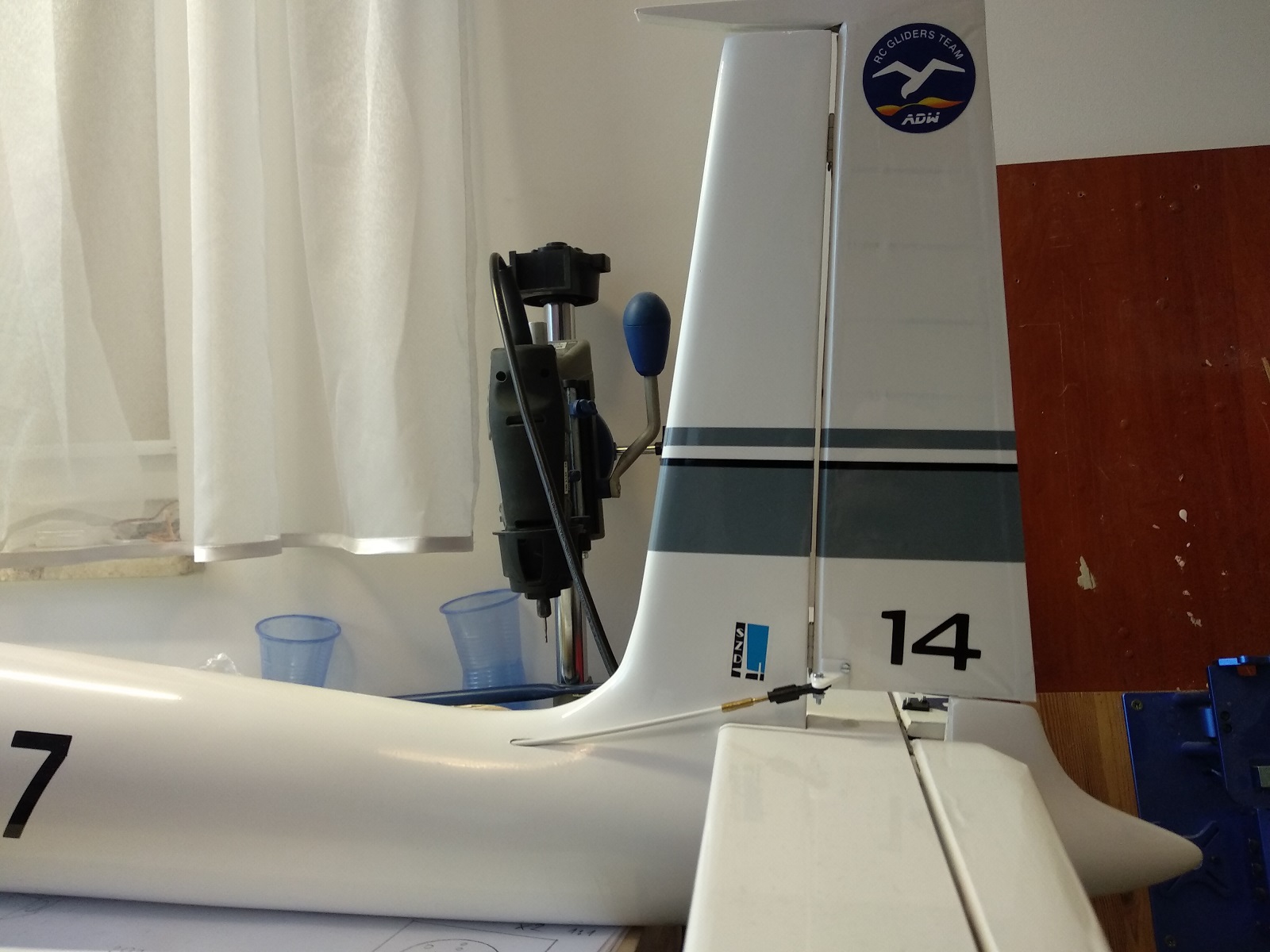

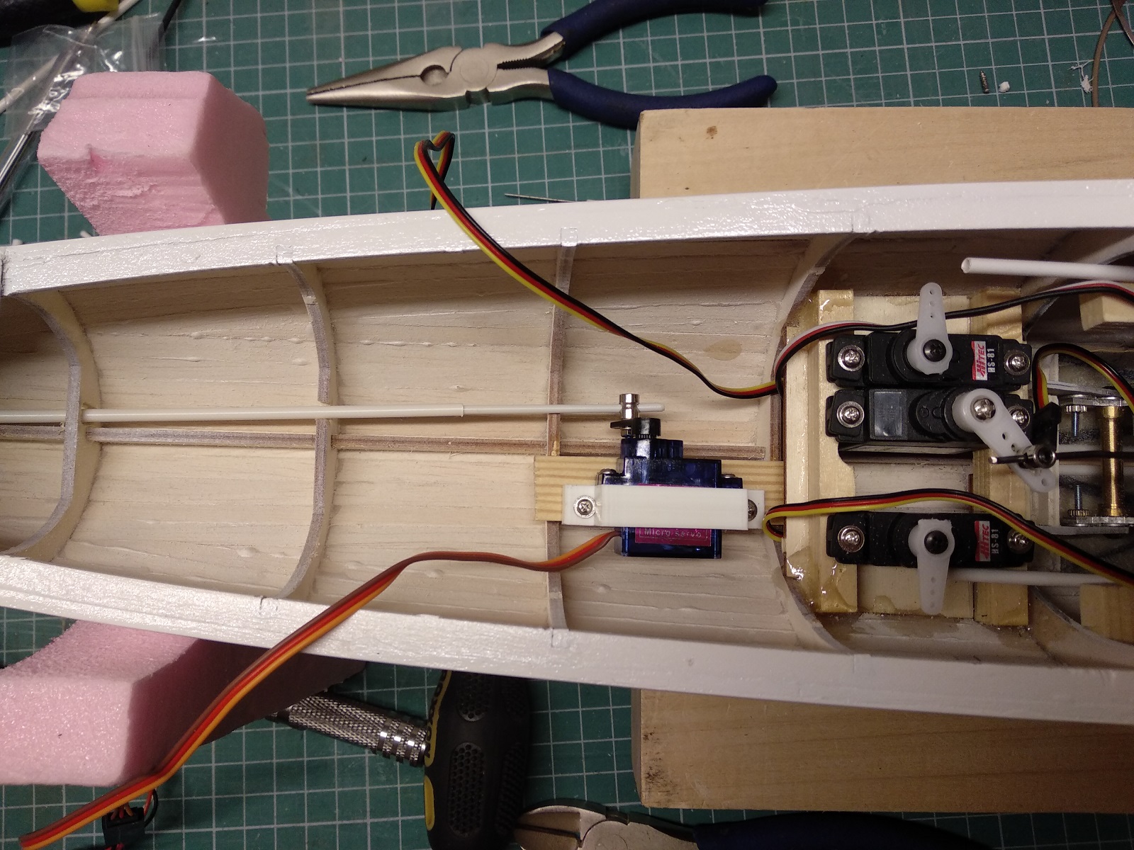

Jak to z planami bywa... poszły sobie inną drogą :lol:
Ramkę przymierzyłem, poszlifowałem i odłożyłem na bok...

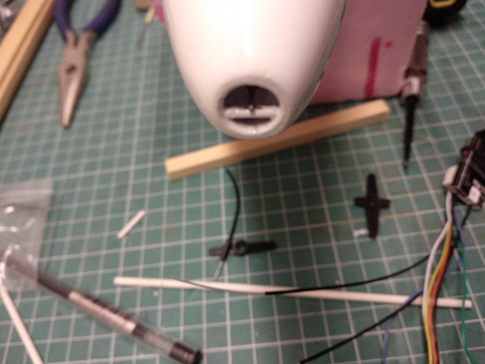

Wyczep nie dawał mi spokoju, zacząłem sprawdzać, mierzyć, jak by tu umiejscowić serwo.... i gdy wydawało się, że wszystko kicha,
bo by wyważyć szybowiec, pakiet muszę wsunąć aż po dziób... eureka :lol:
Generalnie już poddałem się, z tym wyczepem i byłem gotowy zrobić jak w foce (bowden i otwór od spodu kadłuba).
I tak, sobie mierząc i sprawdzając, zamontowałem serwo.
IMG_20210322_185331.jpg [ 584.44 KiB | Przeglądany 12006 razy ]

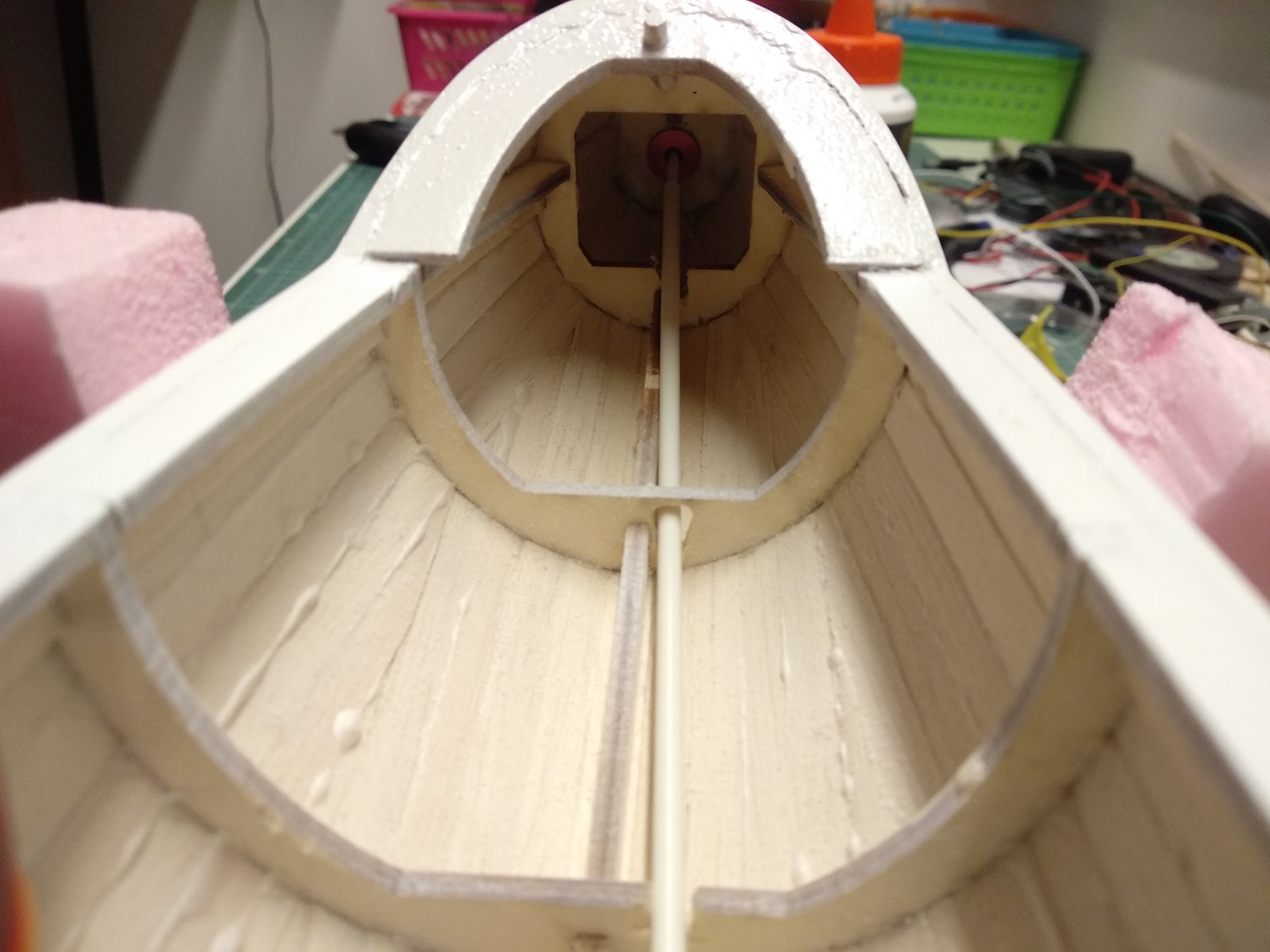

I jak już planowałem, gdzie robić otwór w kadłubie, naszło mnie, by spróbować jednak jakoś ten bowden poprowadzić do planowanego wyczepu.
Podciąłem wręgi ułożyłem i wyszło tak:
IMG_20210322_185341.jpg [ 333.63 KiB | Przeglądany 12006 razy ]
I o dziwo działa :lol:
IMG_20210322_185410_BURST14.jpg [ 362.89 KiB | Przeglądany 12006 razy ]
IMG_20210322_185410_BURST15.jpg [ 363.02 KiB | Przeglądany 12006 razy ]
Pakiet dalej daje się wsunąć w dziób, bowden na swoim miejscu, planowany wyczep śmiga - pełen sukces - zalewam żywicą :lol: 8-)

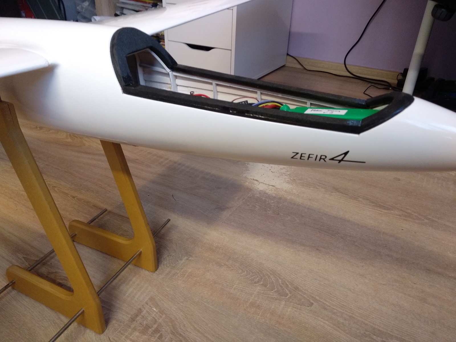

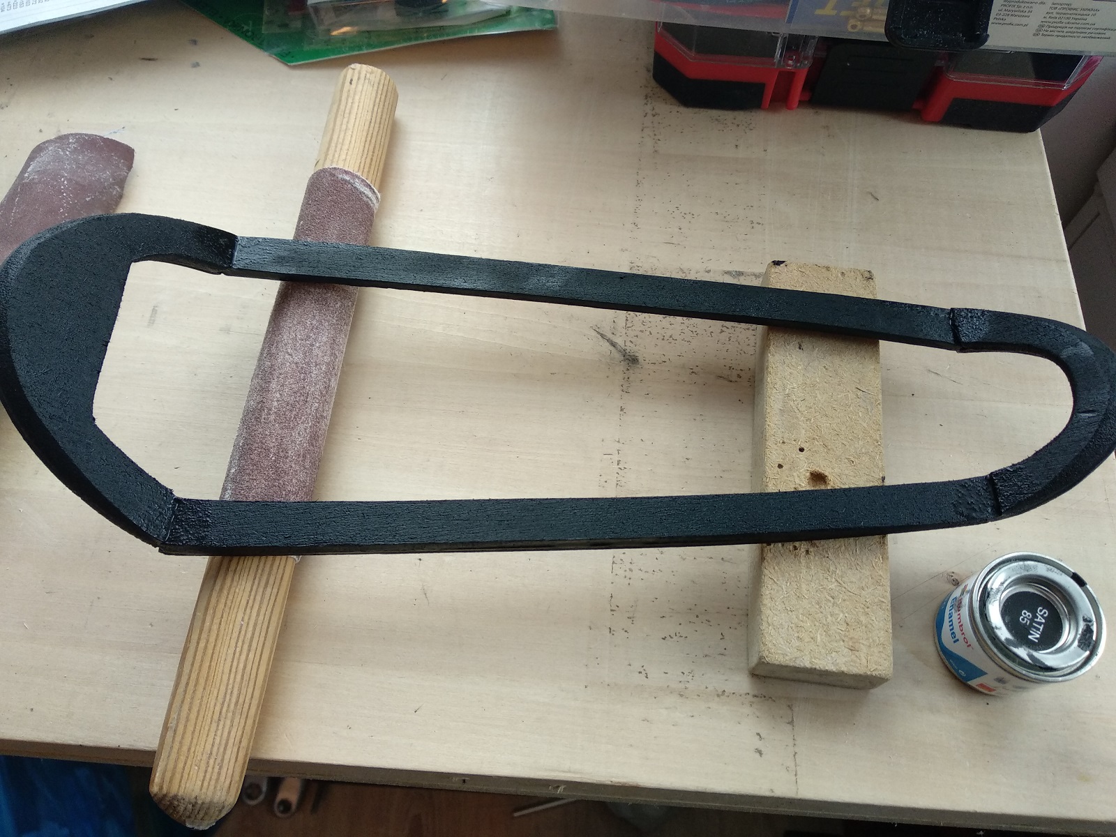

Powstała ramka do owiewki kabiny.
Nie wiem czemu ale jakoś nie lubię robić tego elementu... wyszło tak:
IMG_20210324_110013.jpg [ 574.92 KiB | Przeglądany 11967 razy ]

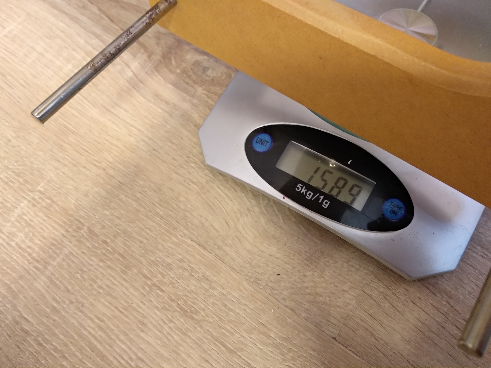

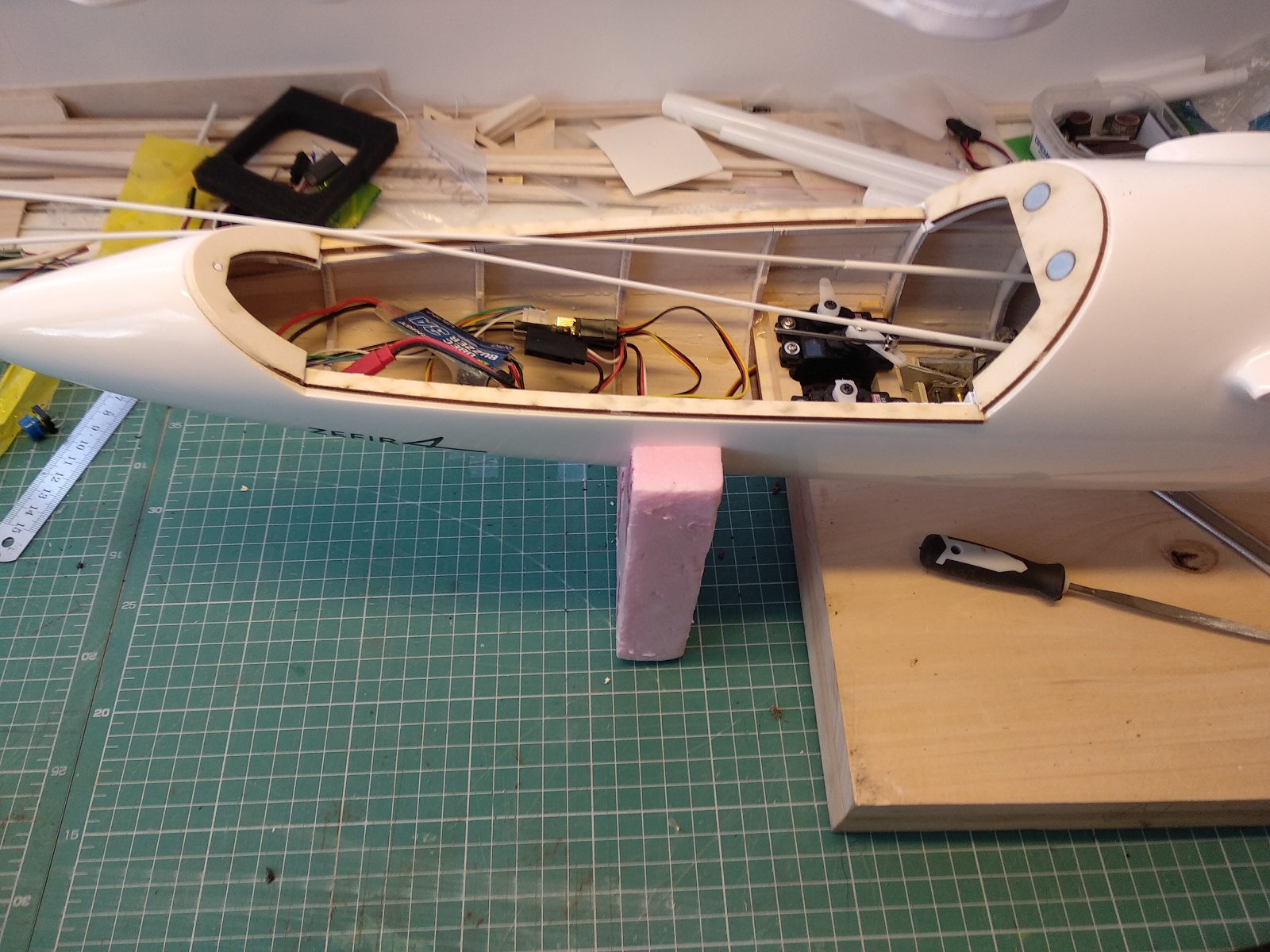

Skoro ramka jest, to wyważamy.
S.C. jest w zakresie: 76.3 - 89.7mm ja wyważyłem go na 78mm od krawędzi natarcia.
Czyli bardziej przednie, choć margines pozostał.
IMG_20210324_152242.jpg [ 453.43 KiB | Przeglądany 11967 razy ]
U mnie waga do lotu, nie całe 1600gram, daje to obciążenie powierzchni 44g/dm2
Pakiet 3S 4.0Ah (250g) maksymalnie do przodu plus 50 gram ołowiu w nosku.

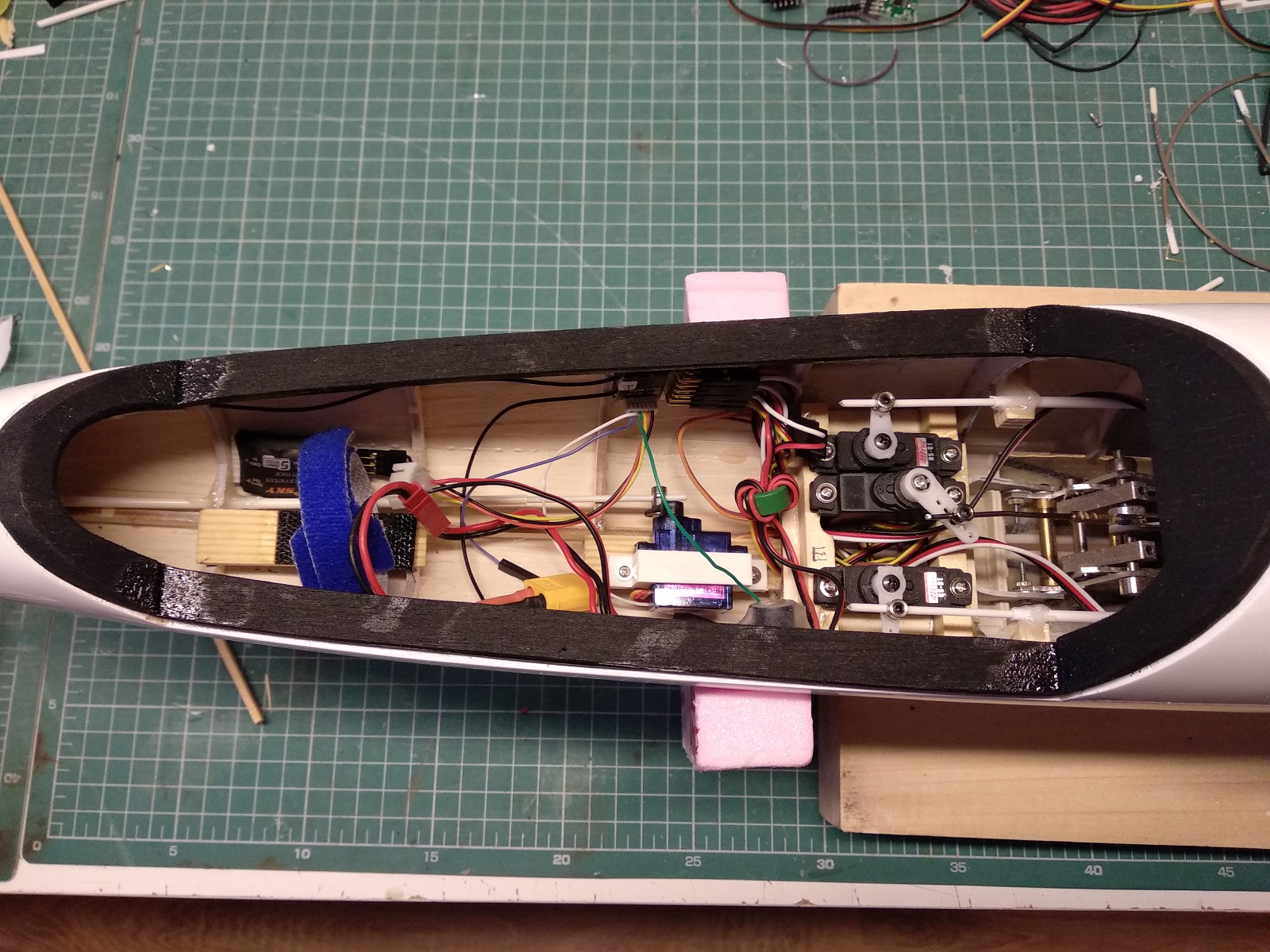

Na koniec zrobiłem porządek w kabinie. (To gniazdo balansera to moja wersja czujnika napięcia do FrSky ;) )
IMG_20210324_175649.jpg [ 613.41 KiB | Przeglądany 11967 razy ]
Wszystko zamontowane na gotowo, tylko wkleić owiewkę do ramki i można latać.

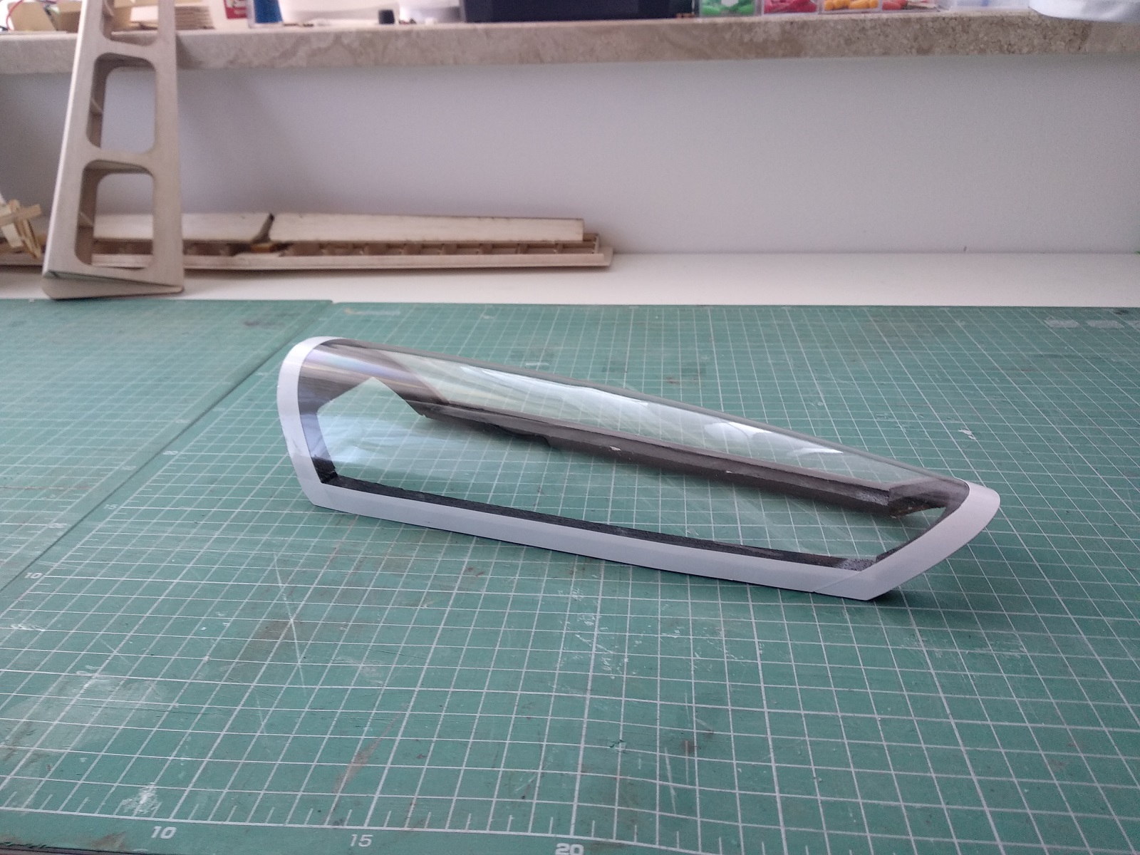

Zefir wciąż czeka na oblot, a podczas tego czekania pojawiło się oszklenie na ramce :)

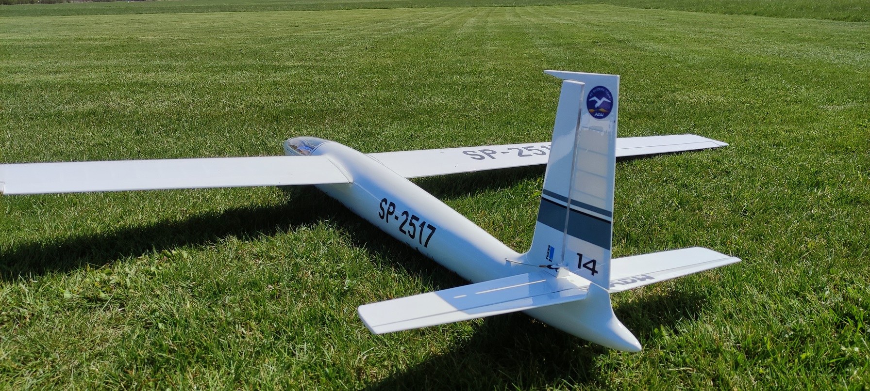

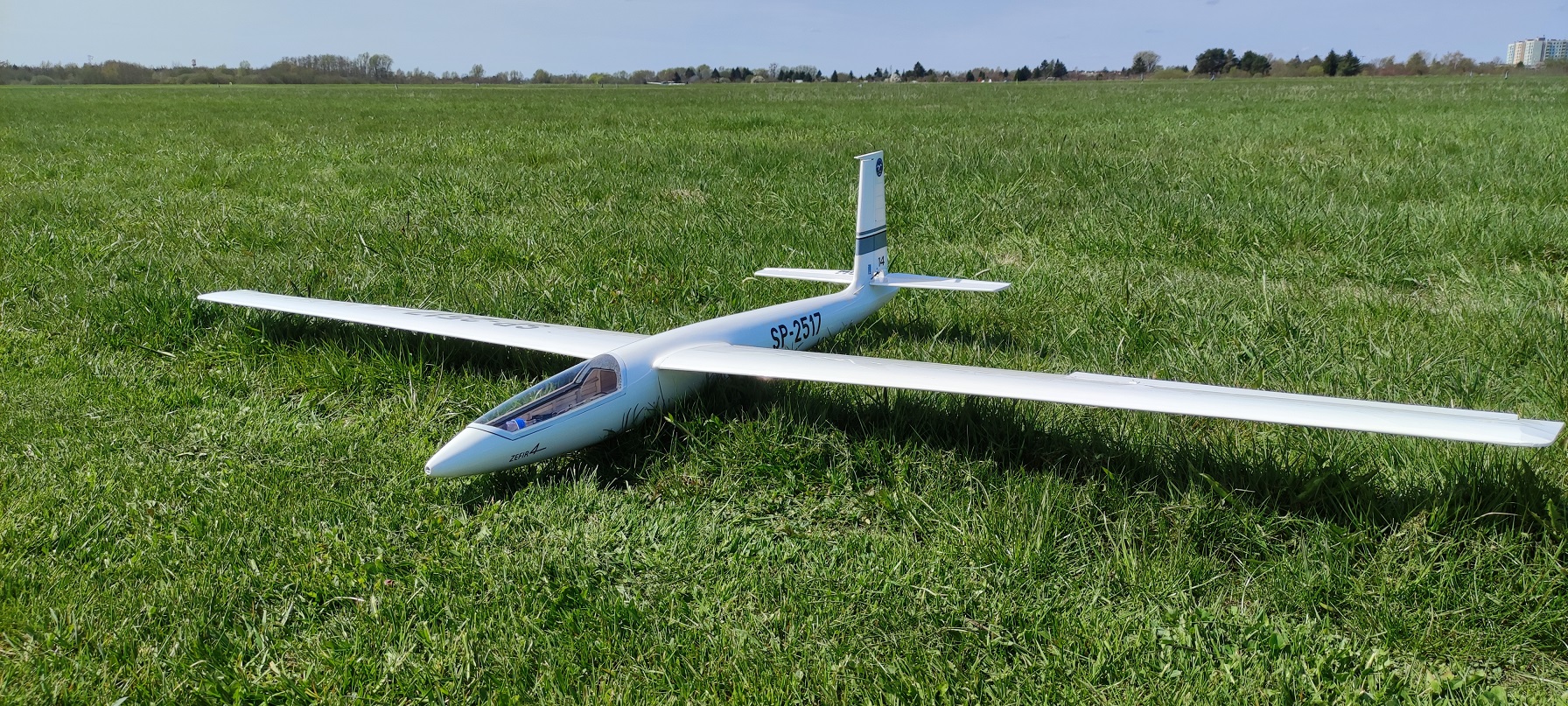

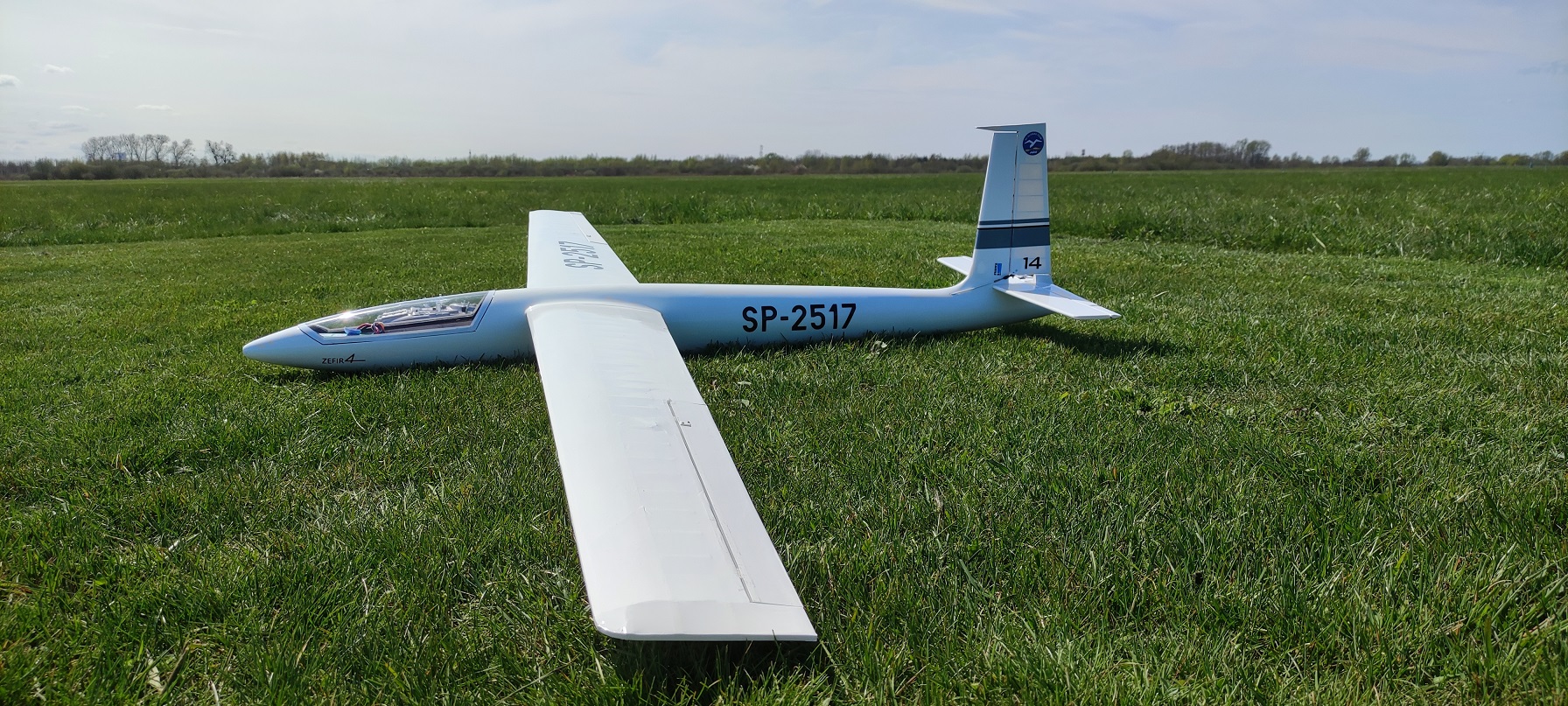

I po oblocie :D
Poszło całkiem gładko, trzeba trochę doważyć, przestawić trymy - typowe elementy dla nowego modelu :lol:
