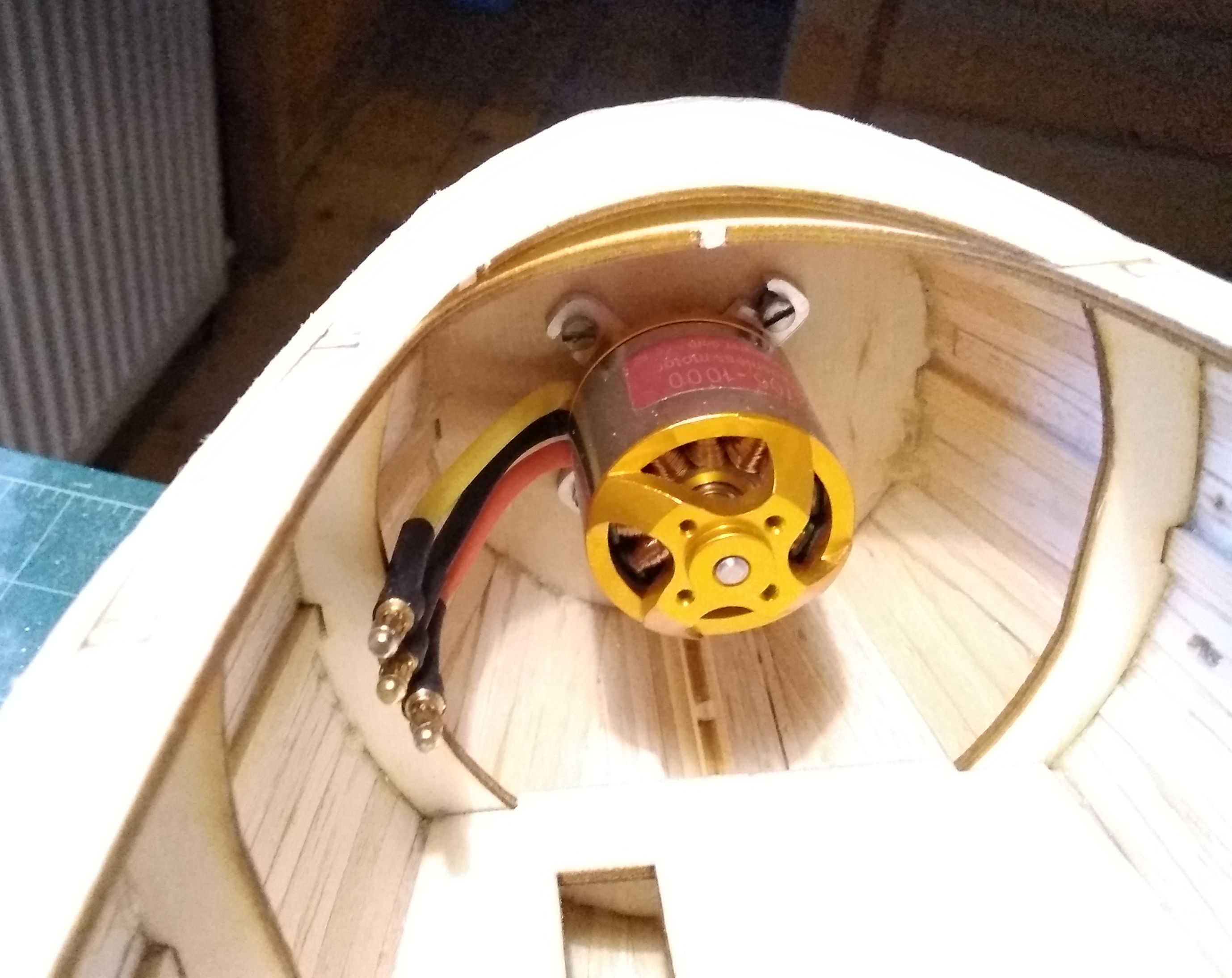

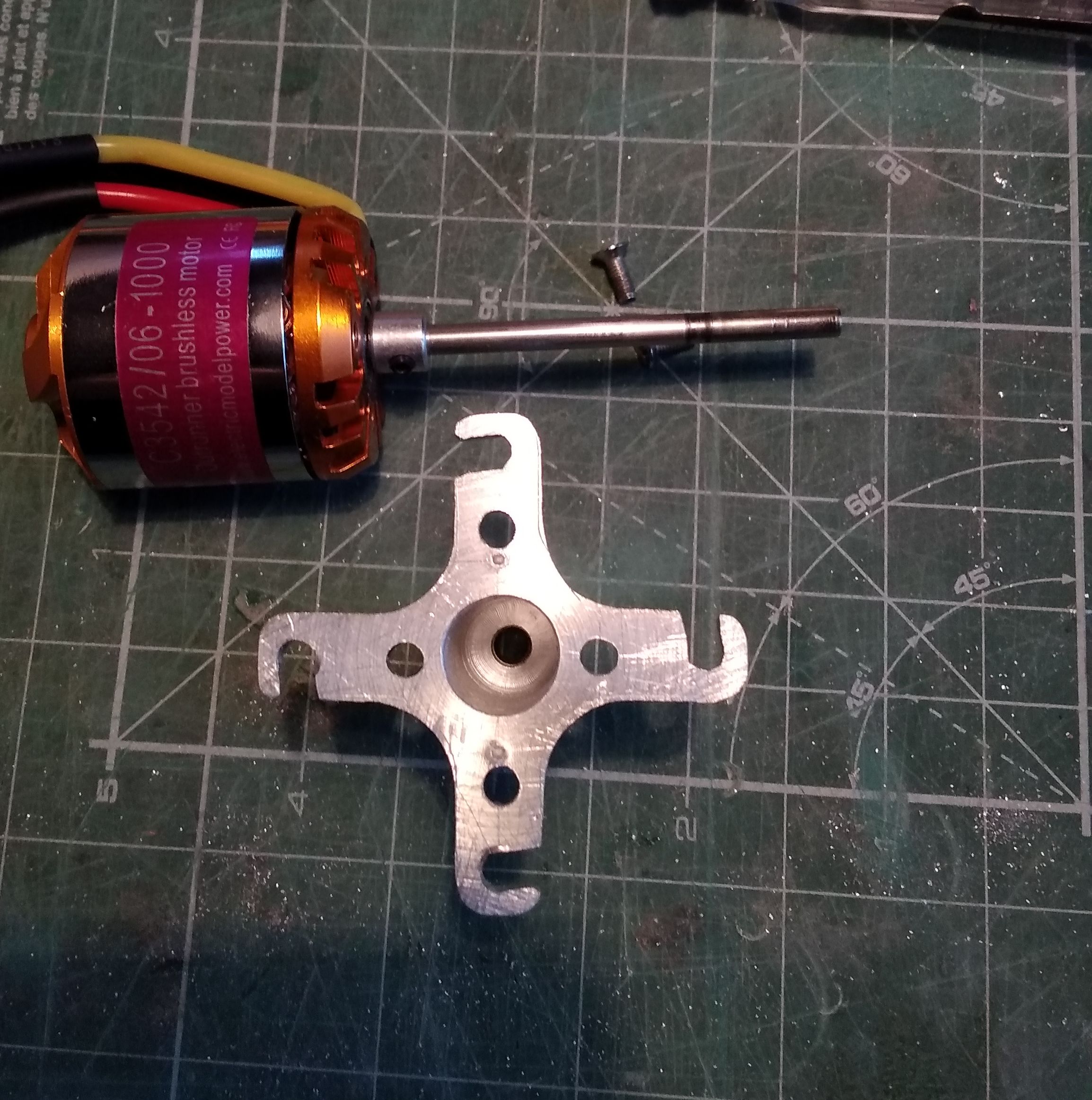

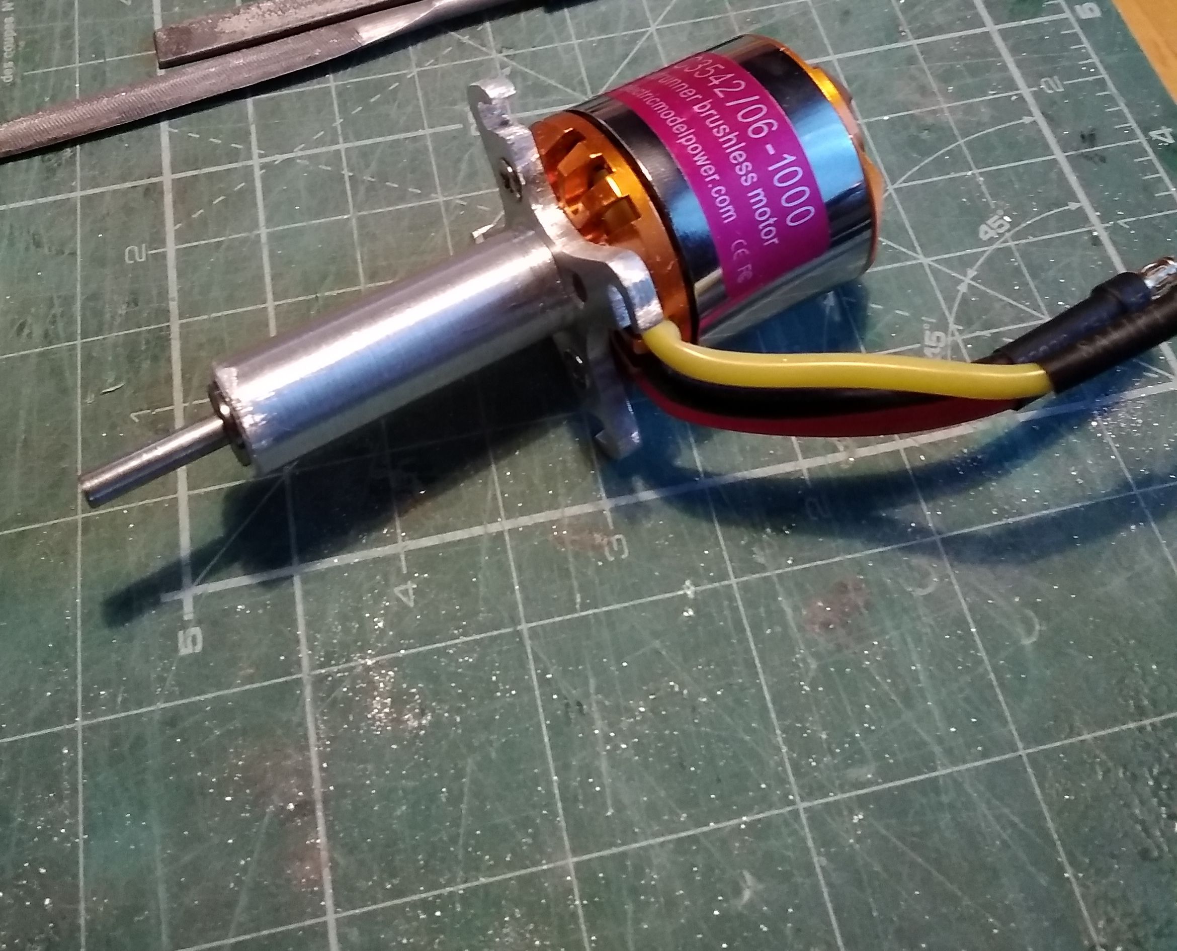

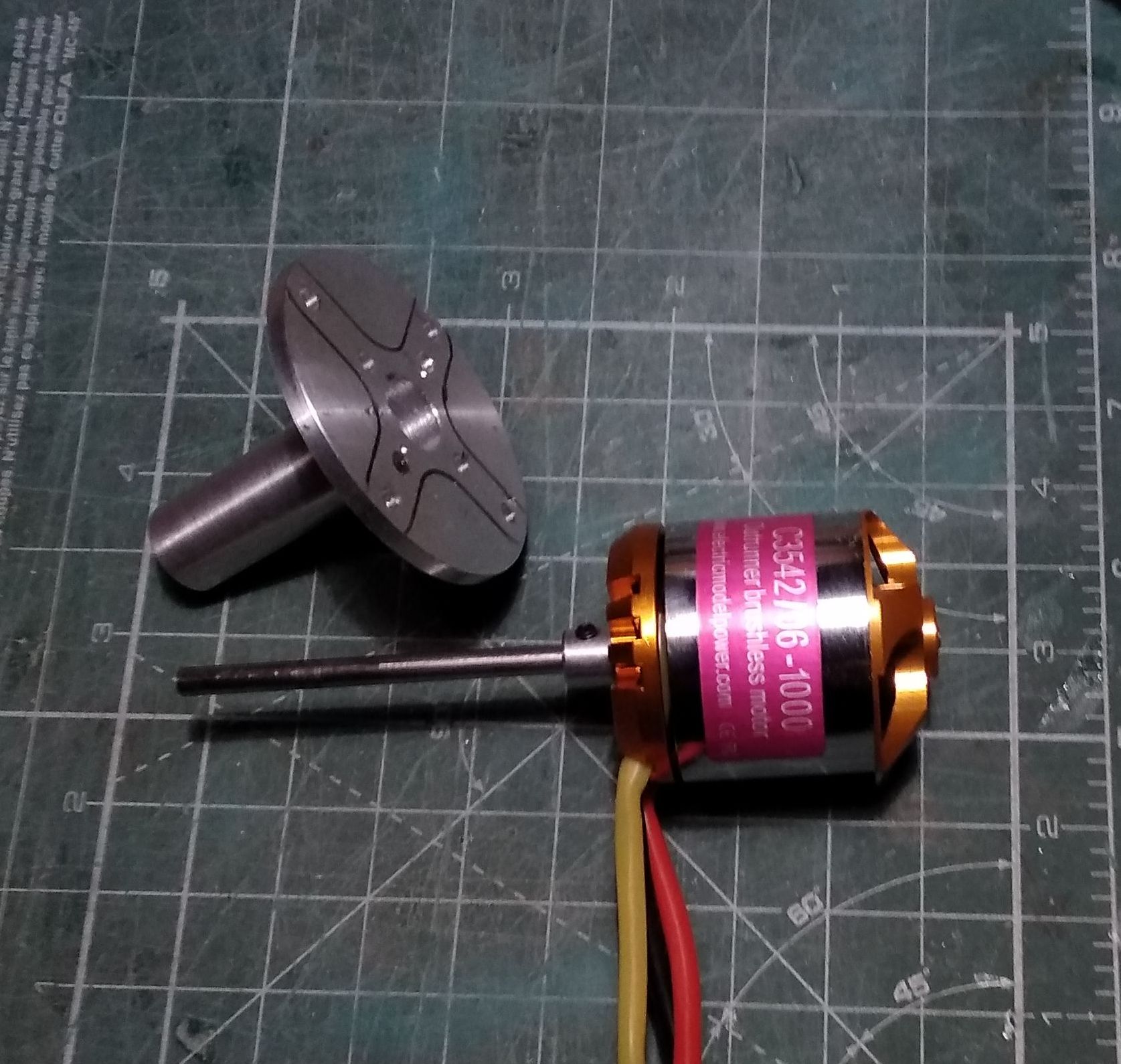

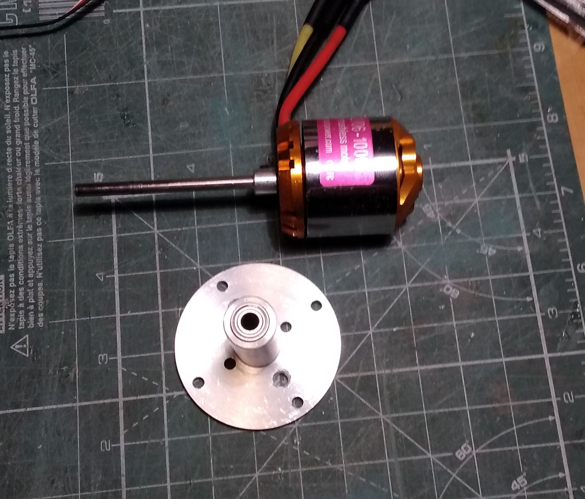

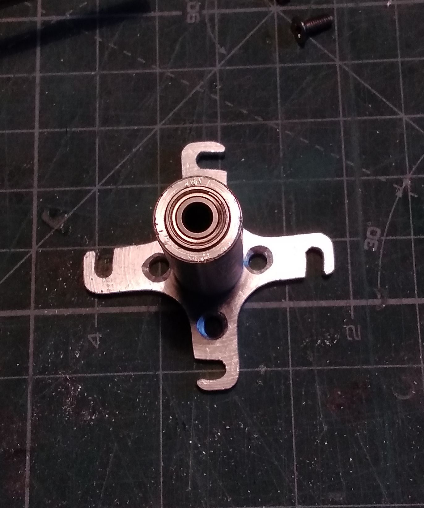

Żeby mi się nie znudziło ;) odstawiłem "stolarkę" niech też ma ferie :lol: za to zrobiłem (nie zupełnie ja :lol: ) przedłużenie wału silnika.
Powiem tak, może nie jest takie ładne jak "sklepowe" ale działa a to najważniejsze :D no i wyszło duuużo taniej :lol:

Kurcze genialne, mogę skopiować?
Pozdrawiam Adam
Post: 21 sty 2020, o 13:14
Posty: 1198
Fajnie to wygląda :) Wał kupiłeś jako dedykowany czy z innego "zestawu"? Jak zabezpieczysz łożysko przednie przed wysunięciem się z gniazda?
Przy tej prędkości obrotowej, po wysunięciu się łożyska, wibracje mogą rozerwać dziób szybowca :|

molej pisze:
No żeś mnie przeraził :? :shock: jak zamkne oczy to widze rozwalony dziub :(
A na poważnie, wał został dorobiony z pręta kalibrowanego 0H18N9 fi4mm. Póki co, nie mam w planach zabezpieczać łożysko przed wysunięciem, sądzisz że może sobie ot tak wypaść? hmm...sam nie wiem, oczywiście sprawdzę cały napęd na hamowni, jeśli cos sie będzie działo nie dobrego, zawsze można założyć pierścień jakiś.

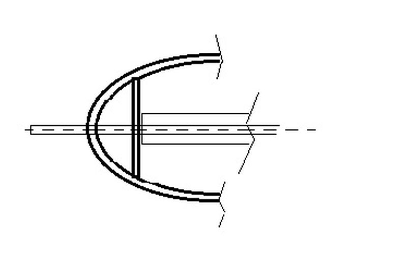

stefol pisze:
Może tak? (poglądowo)
w.jpg [ 18.4 KiB | Przeglądany 16898 razy ]

Stema pisze:
Powinno zadziałać ale...trzeba by tą "wręgę" uwzględnić na etapie projektowania kadłuba, teraz to już "po ptokach"
stefol pisze:
Myślałem raczej o czymś takim: https://modelemax.pl/pl/akcesoria/774-m ... ztuki.html

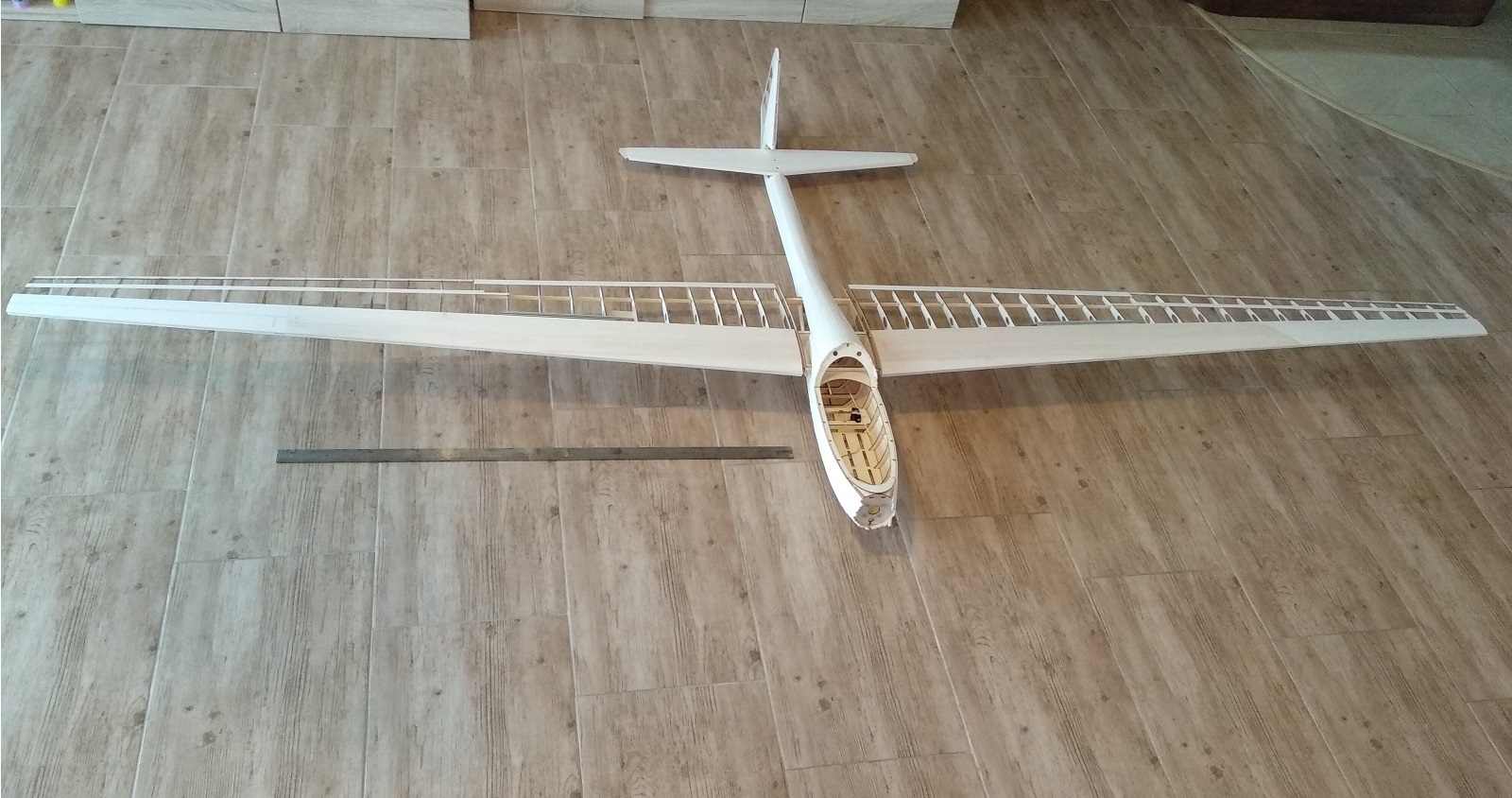

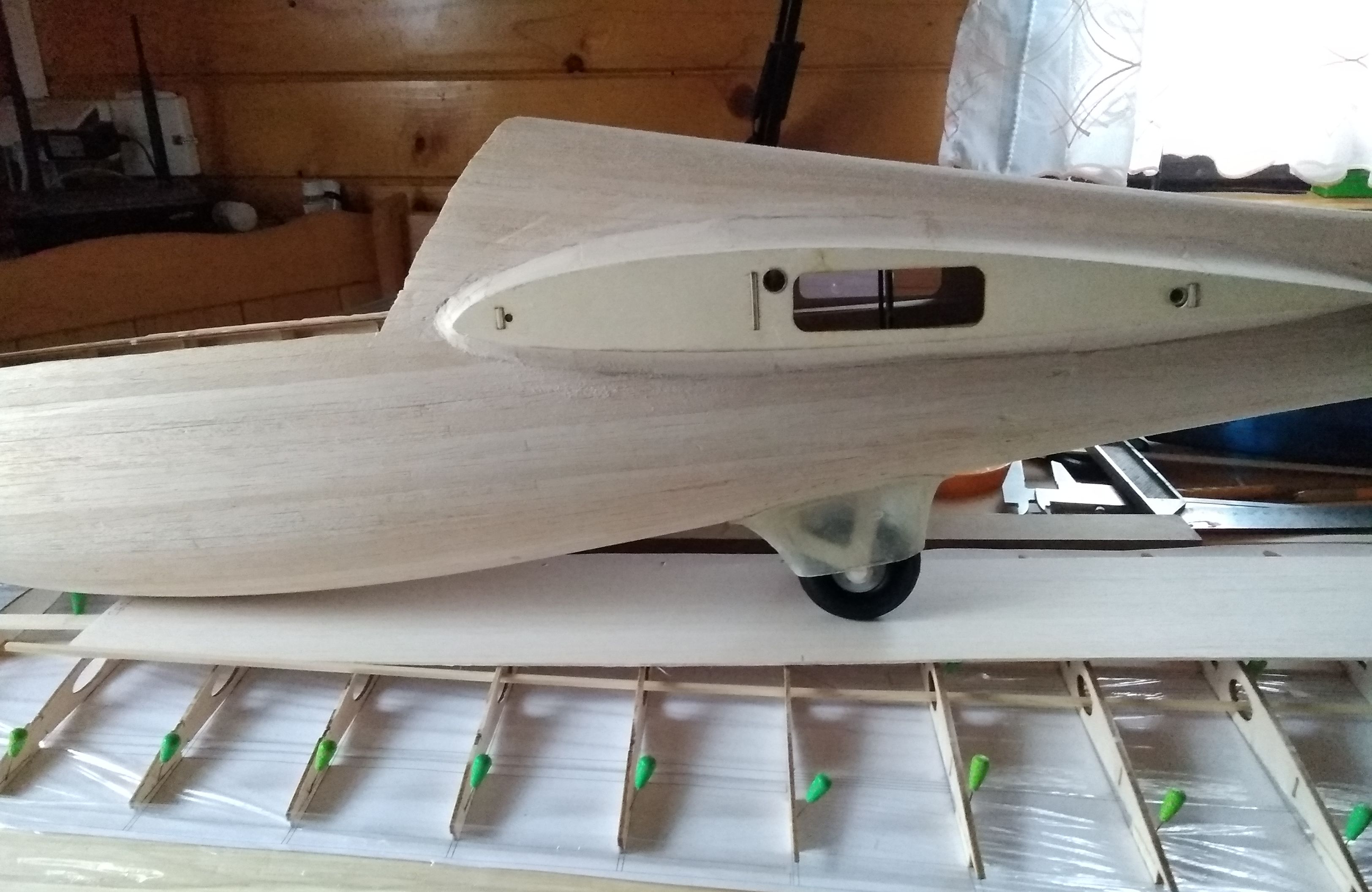

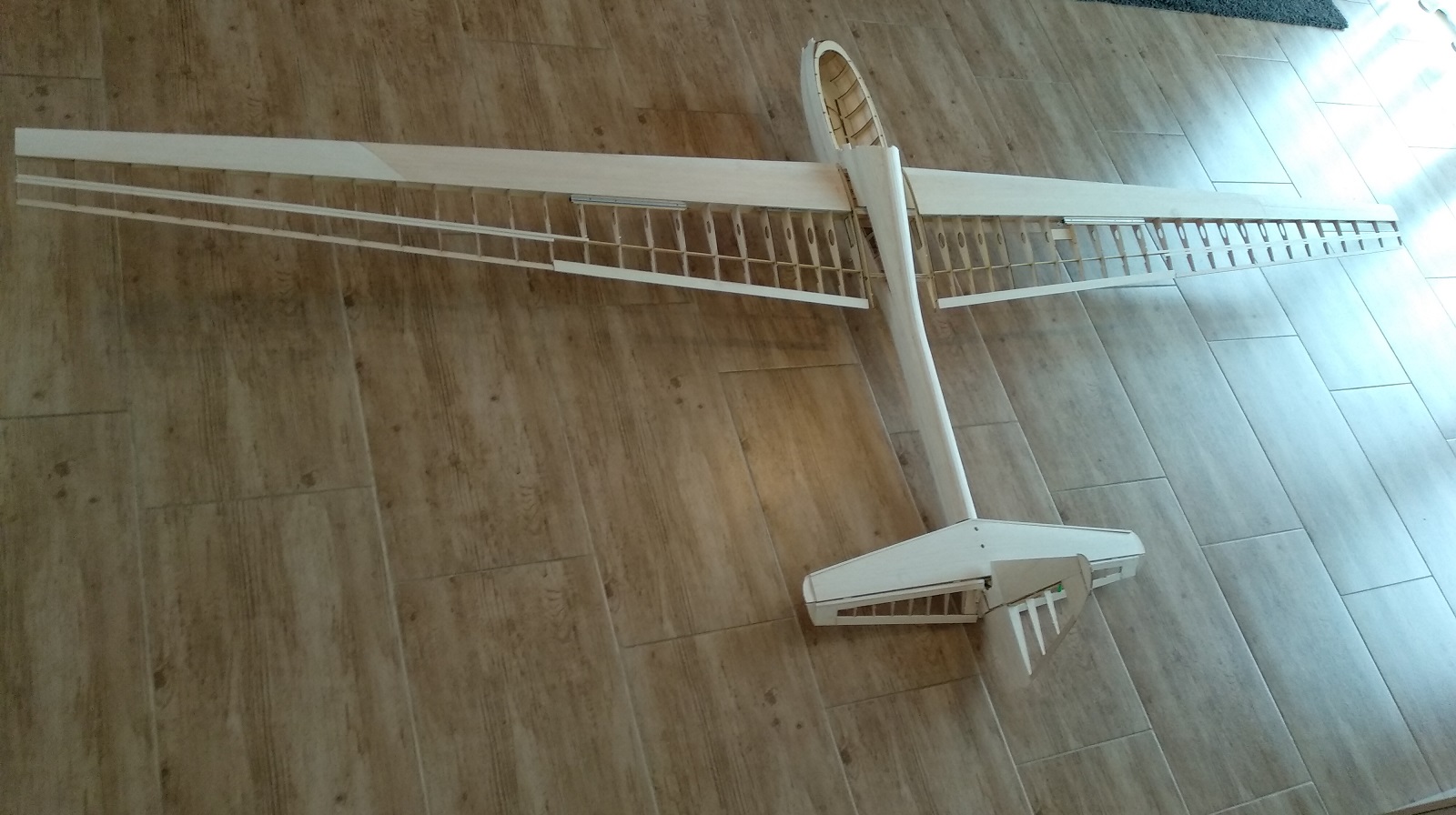

Poszycie kadłuba gotowe. Więc czas na przymiarkę.
IMG_20200201_113534.jpg [ 328.39 KiB | Przeglądany 16698 razy ]
IMG_20200201_113653.jpg [ 412.23 KiB | Przeglądany 16698 razy ]
Na drugim zdjęciu metrowy przymiar prosty dla porównania.
Waga tego co na zdjęciu niecałe 1300gram. Przy czym sam łącznik skrzydeł waży 220 gram.
Jak na początek jest nieźle :) 8-)
