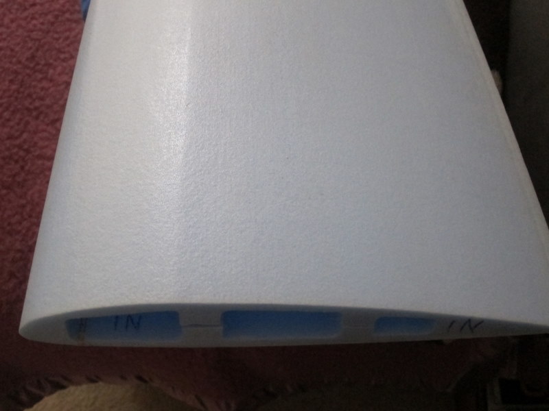

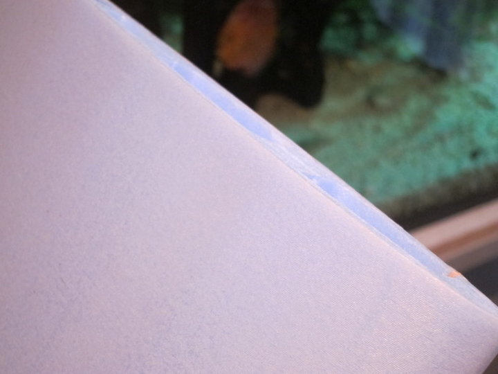

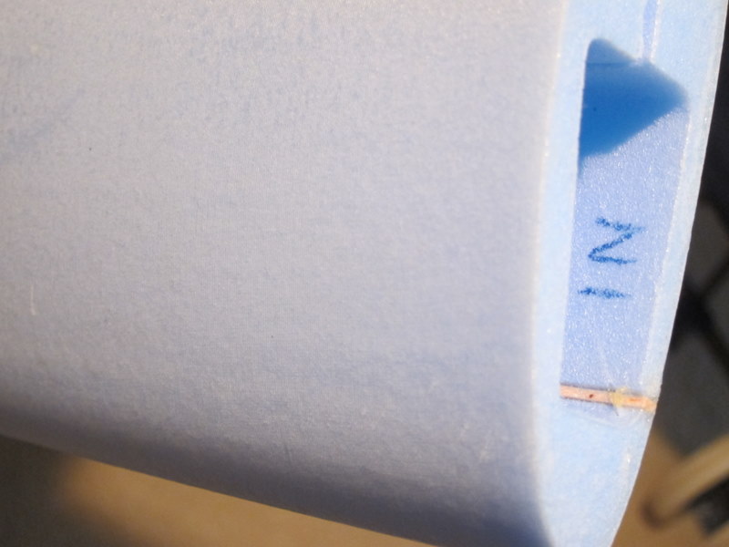

Zywice epoxydowe i szklo, wegiel czy kewlar uzywam tylko do wzmocnienia konstrukcji, dzwigary itd
Ok, moze co podpowiem:
Natomiast do zabezpieczen powiezchni, usztywnien, pokrycia skrzydel styropianowych, pokryc balsowych wloknem szklanym 28gr/m uzywam lakier poliuretanowy na bazie wodnej.
Rezultatem jestem zachwycony i wagi przybywa minimalnie
IMG_1070.JPG [ 69.34 KiB | Przeglądany 6913 razy ]
IMG_1071.JPG [ 67.21 KiB | Przeglądany 6913 razy ]
IMG_1072.JPG [ 65.85 KiB | Przeglądany 6913 razy ]
Pozdrawiam Stan
Post: 29 lut 2012, o 10:58
Posty: 319
No właśnie teraz chciałbym jednak pokryć ster kierunku tkaniną - w sumie będzie jeździł po trawie sama folia nie wystarczy- sugerujesz, że można zamiast żywicy do przesączania użyć lakieru poliuretanowego ?
Piotrek
Post: 29 lut 2012, o 12:34
Posty: 191
Jestem pewny ze mozesz, ale zebys mogl spokojnie spac sprobuj na malym kawalku balsy
1. pomalul balse samym lakierem, jak wyschnie przeszlifuj drobnym papierem sciernym
2. poloz szklo, material na balse i pedzelkiem nasaczaj. ostaw na 2-3 godziny.
3. papierem sciernym szlifujac krawedzie obetniesz nadmiar szkla.
Robilem tez proby z zabarwianiem lakieru dodajac barwniki spozywcze w b. malych ilosciach. wychodzi niezle
ale wymaga wiecej prob i doswiadczen.
Pozdrawiam Stan
