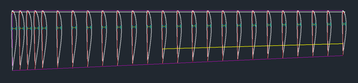

Zabrałem się za skrzydełka. Rozmieszczone co 50mm, oprócz 4 pierwszych żeber, gdzie będą bagnety, tam co 25mm.
Niebieską linią oznaczyłem jak będzie przebiegał dźwigar. Przy cięciwie 200mm, dźwigar będzie w odległości 60mm od natarcia.
linia żółta - lotka.

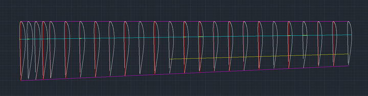

Czy może mi ktoś podpowiedzieć jak przeskalować żebra tak aby po dodaniu 2mm kesonów całość miała założony wymiar 200mm cięciwy? Walczę z tym i nijak mi to nie wychodzi, albo wpływa to na kształt profilu albo wystaje poza wymiar.
Pozdrawiam,
Daniel
Post: 29 paź 2014, o 07:28
Robisz normalnie offset i tyle. Żeberko po tym zabiegu jest mniejsze o grubość poszycia.
Wygląda to tak: download/file.php?id=9703&mode=view
Poszycie 2mm na całości, ścięte natarcie, spływ będzie z zeszlifowanego poszycia, gdzie miejsce
rozpoczęcia szlifowania wyznacza koniec żeberka. Całość tworzy prawidłowy profil, o zakładanej cięciwie.
Post: 29 paź 2014, o 10:01
Posty: 92
Lokalizacja: Bydgoszcz
Dokładnie o to chodziło. Dziękuję.

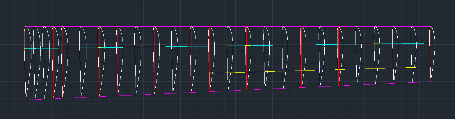

Postęp prac. Pozostały lotki i wycięcie żeber.
