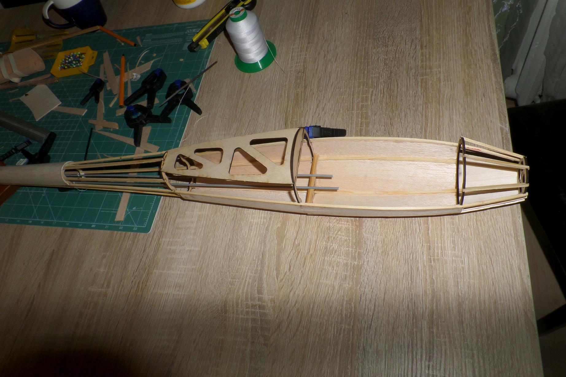

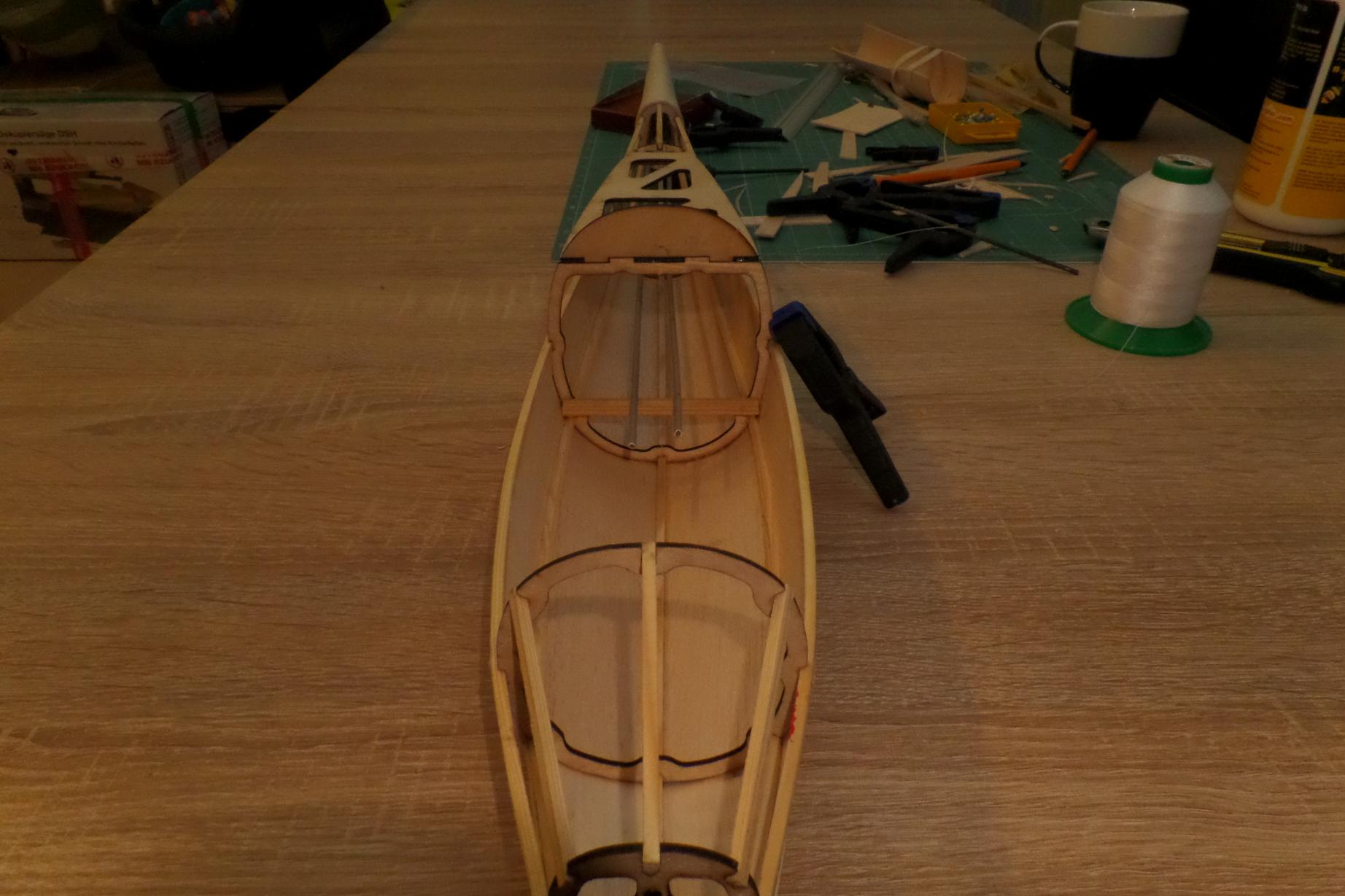

Post: 25 paź 2014, o 17:32
W wolnych chwilach, wklejam części poszycia.
Kadłub nabiera kształtów i zyskuje na sztywności.
Bez laminowania się nie obejdzie :D, za to plusem jest ilość miejsca, wszystko zmieści się bez problemu.
Przymierzałem dziś też silnik, mieści się bez żadnego problemu, wręcz można większy wstawić i też się zmieści.
To co na zdjęciach obecnie waży 82 gramy.

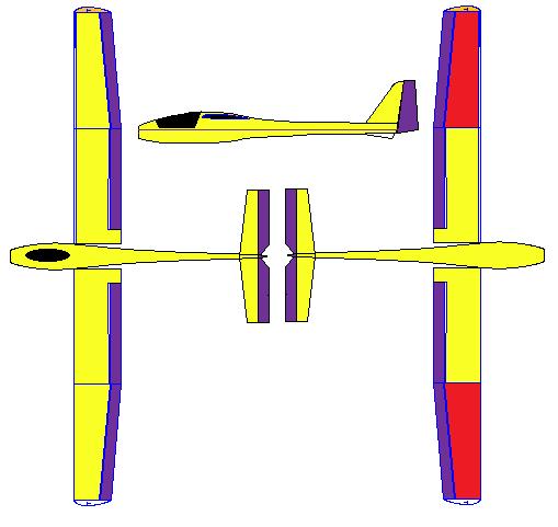

Post: 30 paź 2014, o 00:08
Kadłub dostaje kolejne części poszycia. W między czasie, zabrałem się za stateczniki, poziomy schnie powoli na desce.
Zacząłem myśleć o oklejaniu - tak wiem jeszcze dużo za wcześnie :D
Grafikiem nie jestem, nie bardzo też "czuję" kolory. Wyszło mi takie coś.
Wzór.jpg [ 23.42 KiB | Przeglądany 12317 razy ]
Bardzo chętnie zbiorę wasze propozycje ;)
Na obrazku, lewa strona widok z góry, prawa widok z dołu.
Post: 30 paź 2014, o 11:07
Posty: 92
Lokalizacja: Bydgoszcz
Wygląda to fajnie, jedynie ten fioletowy trochę mi się gryzie,może jakiś odcień niebieskiego jako alternatywa bym proponował
Pozdrawiam,
Daniel
Post: 30 paź 2014, o 11:38
Posty: 181
Lokalizacja: Kielce
Zamiast czerwonego wstawił bym dalej ten fiolet :)
