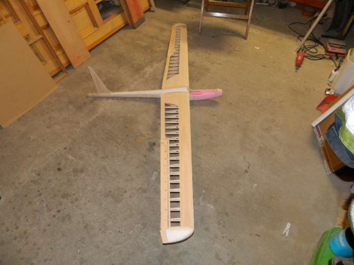

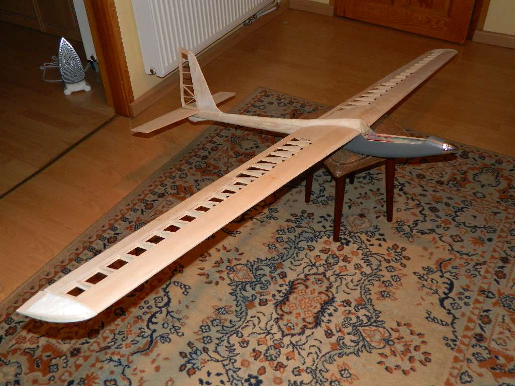

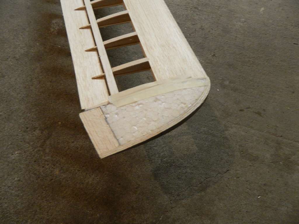

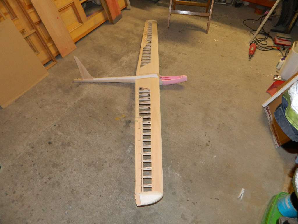

Skrzydełka dostały pełny obrys :) .....natarcie przyklejone i wstępnie oszlifowane, koncowki "wyrzeźbione" z balsy i kawałka styropianu. Teraz wszystko trzeba dopieścić......końcówki po dopasowaniu przelaminuję, tkanina 80 g/m^2, około. Zasadniczo zostały do dokończenia lotki i mocowania serw.

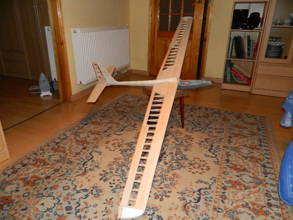

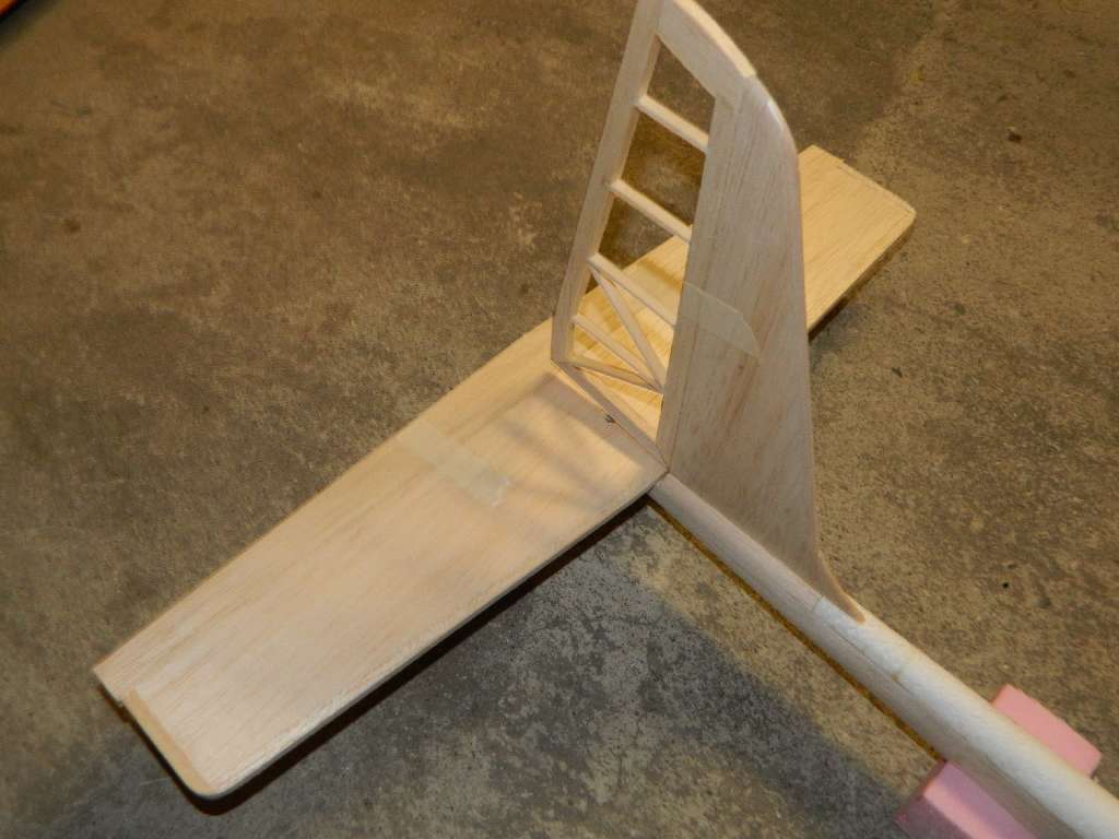

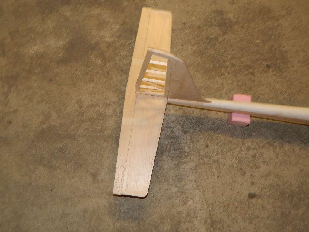

Zrobiłem statecznik poziomy i pierwsza przymiarka.....oczywiście :) .
Plany poziomego są tutaj
viewtopic.php?f=61&t=483

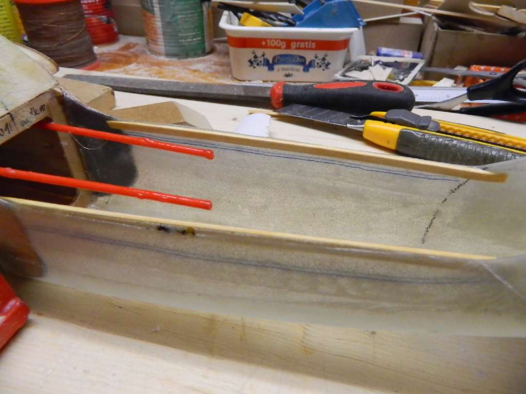

Wzmocniłem krawędź kabinki listewkami sosnowymi 4x2, wkleiłem wręgę silnikową. Teraz czas na szpachlowanie ;)

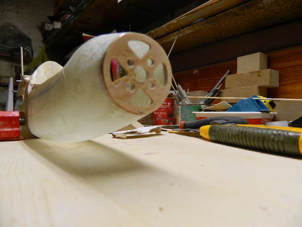

Post: 16 lis 2013, o 19:54
Delikatny postęp w budowie mAkro....płaty zasadniczo zrobione, no jeszcze parę pierdółek......dzisiaj powalczyłem z kadłubem, szlifowanie ;) No i przymiarka do napędu, a właściwie do kołpaka....a tak to wygląda. Przód kadłuba sprajnięty aby wychwycić niedoróbki.
DSCN1797.jpg [ 145 KiB | Przeglądany 10036 razy ]
DSCN1798.jpg [ 154.54 KiB | Przeglądany 10036 razy ]
DSCN1799.jpg [ 154.43 KiB | Przeglądany 10036 razy ]
 Tytuł: Re: ADW-1 mAkro
Post: 16 lis 2013, o 21:17
Posty: 244
Milo, jakie przewidujesz obciążenie ?
Pozdrawiam: Tadeusz
Post: 16 lis 2013, o 21:26
Duże....trudno powiedzieć, ale powyżej 40g/dm^2. Zbytnio nie uważam na masy budowanego modelu, w takim typie szybowca/moto/ większe obciążenie wskazane. Za parę dni, jak trochę podgonię z robota to poważę elementy szybowca ..... będzie jakiś pogląd.
