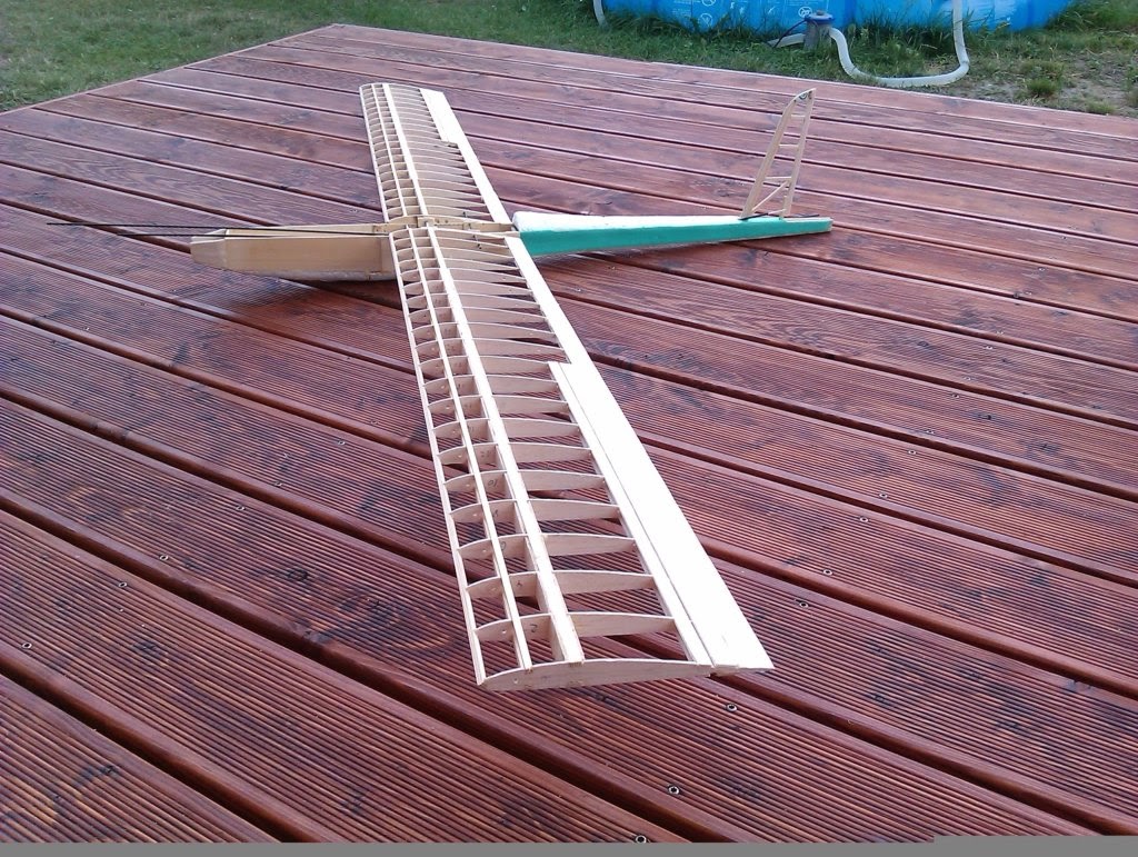

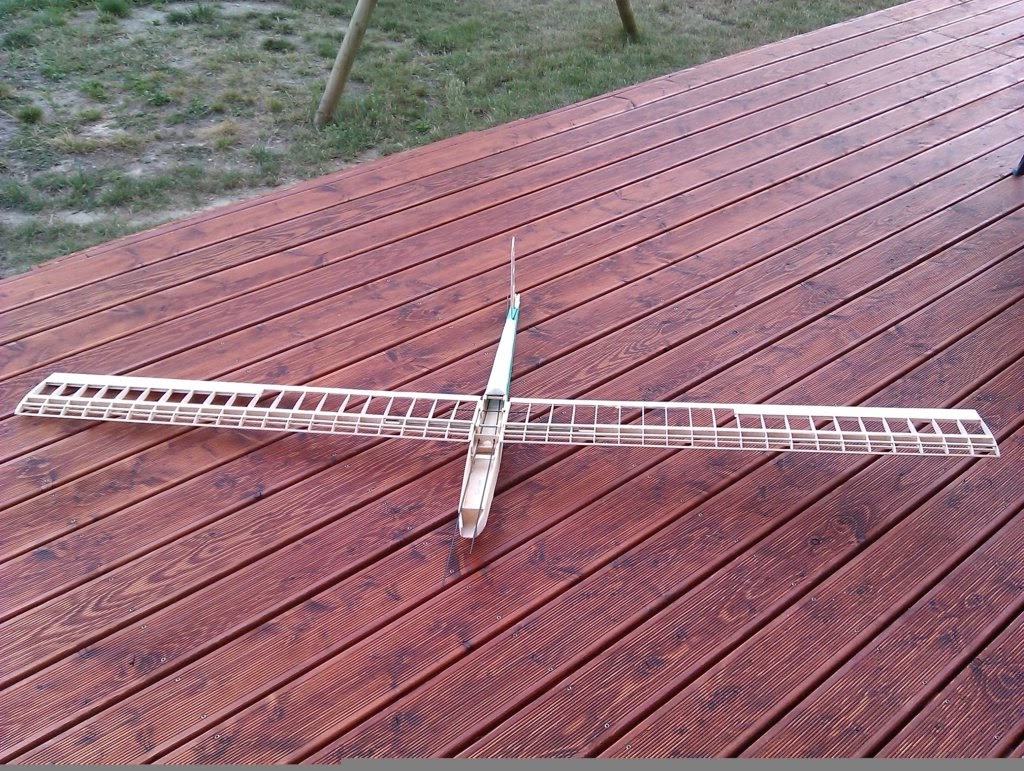

budowa powoli, ale jednak idzie do przodu. Ładna pogoda znacznie ogranicza czas przeznaczany na modelarstwo.
Wklejone listwy spływu, częściowo żeberka sklejkowe przy kadłubie oraz pochewki na bagnet.
W skrzydłach zostały do wykonania gniazda serw i lotki oraz ogólna kosmetyka.
Technologia, którą wybrałem - żeberka bez nakładek - nie sprawdziła się. Myślałem że będzie łatwiej, a jest sporo komplikacji szczególnie przy lotkach i części przykadłubowej.

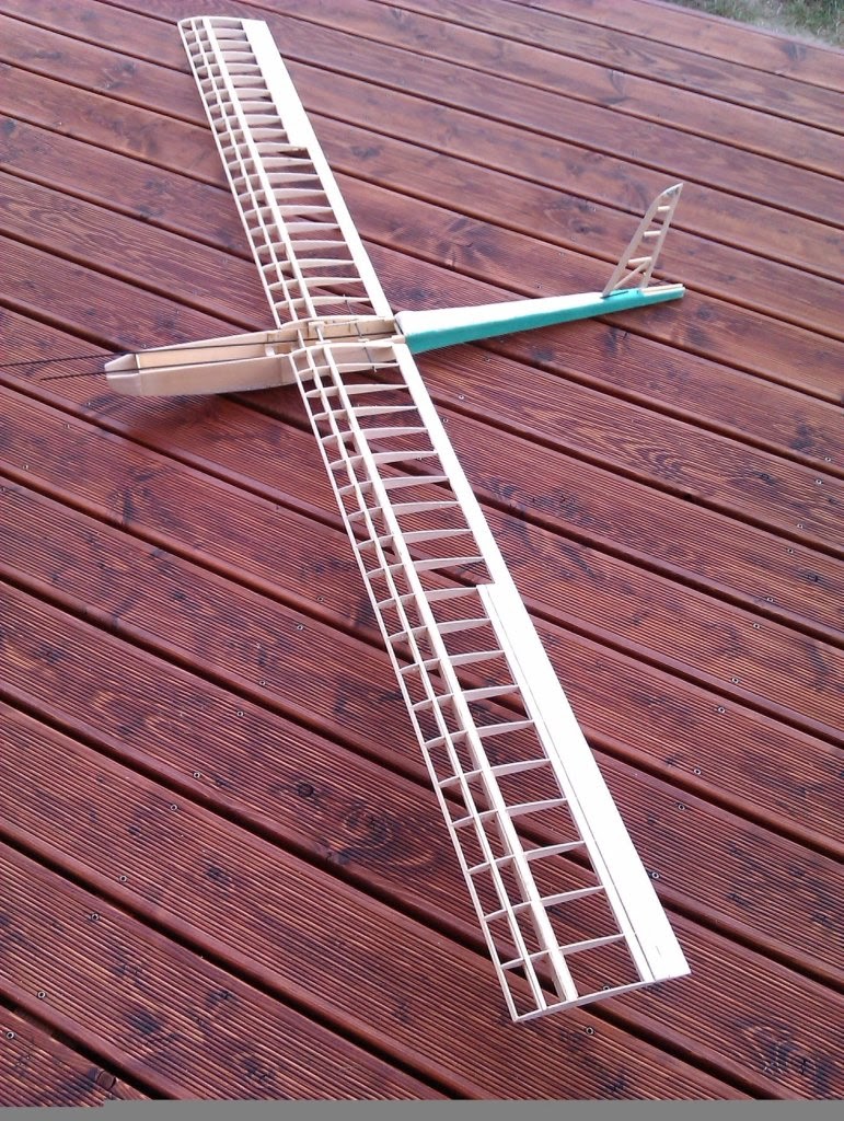

Trochę czasu minęło, więc wypada coś skrobnąć. Prace cały czas trwają, centropłat udało mi się zrobić.
Pozostało dokończenie przedniej części kadłuba i mocowanie serw lotek. Mam obawy co do zachowania geometrii skrzydeł - głównie dopracowania wymaga krawędź natarcia. Do oblotu coraz bliżej...
W załączeniu foty z przymiarki:

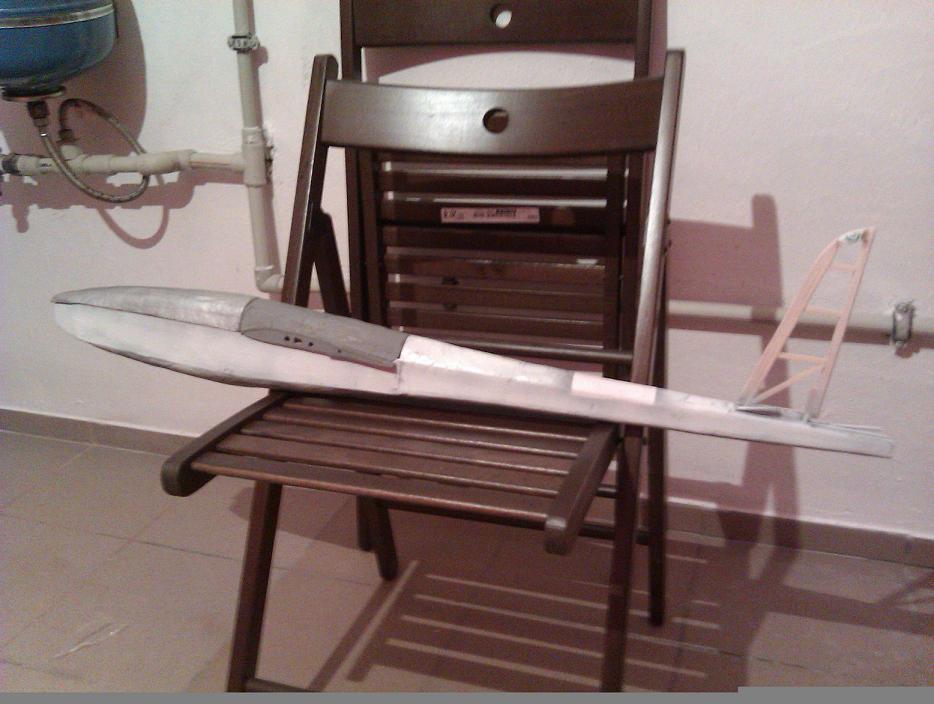

Kadłub wyszlifowany, pokryty papierem na wikol. Było prawie idealnie i porażka. Za bardzo przyłożyłem się do szlifowania a potem malowania, chciałem zrobić porządnie, na początek prysnąłem podkładem i... zjadło styropian. Powierzchnia pomarszczona, z bliska wygląda fatalnie. Tak wiem, najpierw trzeba sprawdzać na odpadkach. Farby miałem przetestowane, podkład nie.
Decyzja - nie maluję kolejnej warstwy - oblot odbędzie się w stanie obecnym, zimą dopieszczę kadłub tak, żebym był zadowolony.
Z pozytywnych informacji - wrzuciłem na szybko elektronikę, wygląda na to, że model da się wyważyć bez dodatkowego balastu. I o to chodziło!

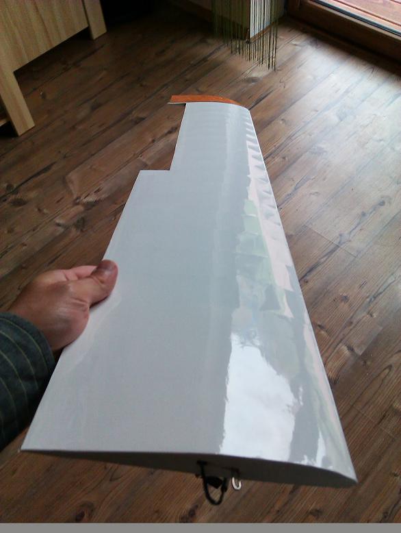

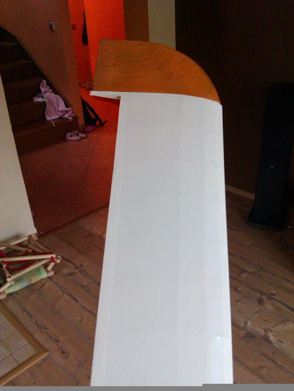

Model oklejony, pozostał montaż zawiasów sterów i napęd lotek. Jest szansa, że na weekend się wyrobię.
Nie wiem jak mocno naprężać folię, wydaje mi się że zrobiłem to zbyt słabo. Na szczęście nie widać zwichrzeń. Jak na pierwszy raz - jestem zadowolony!
