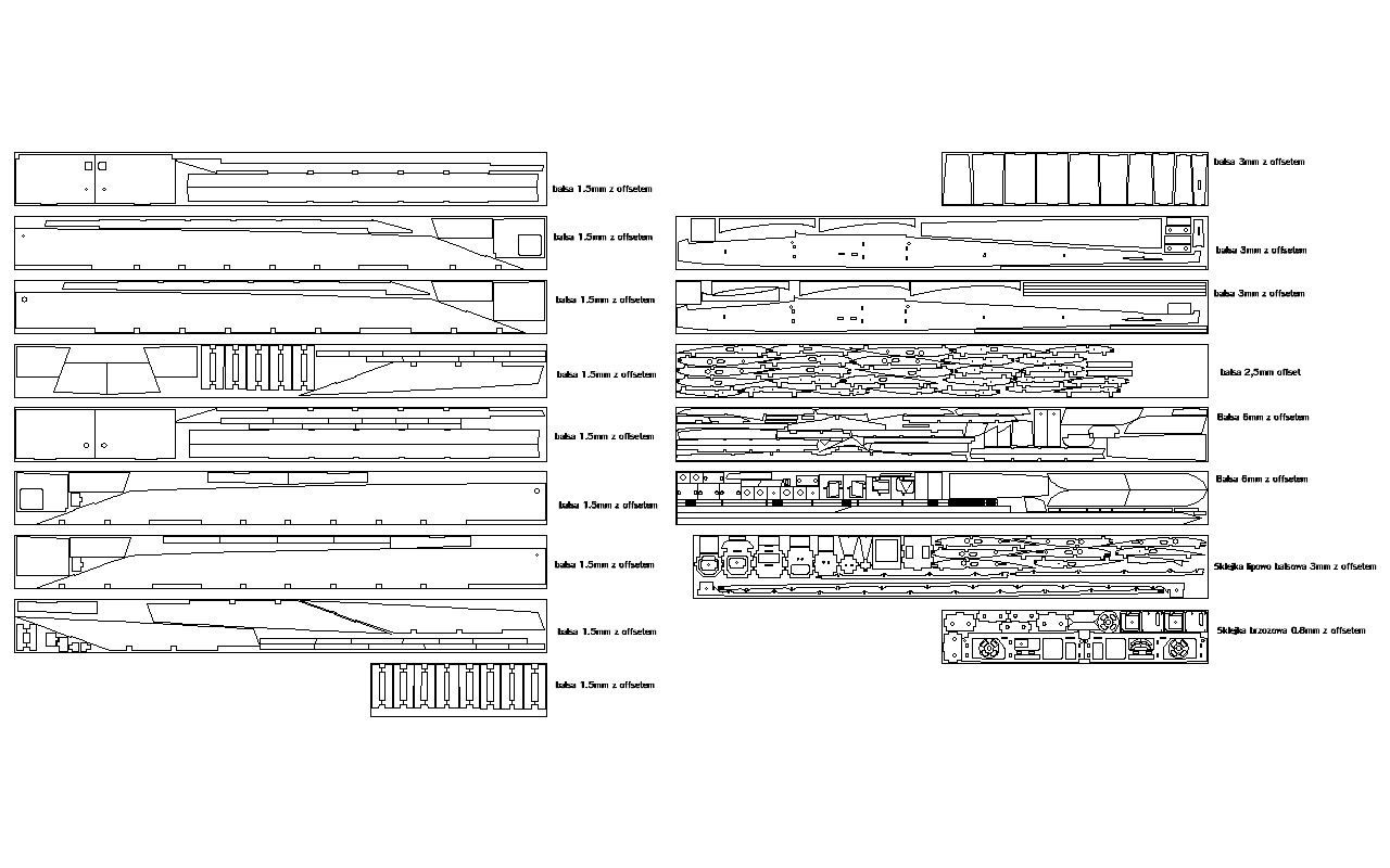

Przy okazji odkryłem szybszy sposób robienia mostków w formatkach. Całe szczęście bo stary sposób był upierdliwy.
Post: 12 maja 2013, o 11:17
Formatki z offsetami i mostkami gotowe, teraz muszę zdobyć parę luźnych złotówek na wycięcie.

slawekmod pisze:
A podzielisz się tym odkryciem ?
Piotrek
Post: 12 maja 2013, o 11:58
Narysowałem funkcją DoubleLine podwójną linię o szerokości mostka. Potem funkcją pieczątki skopiowałem linię podwójną do miejsc gdzie miały być mostki. Następnie przy pomocy funkcji X Meet Double Lines klikałem na linię elementu na której miał być mostek a następnie na narysowaną wcześniej linię podwójną.W rezultacie powstawało przecięcie o szerokości linii podwójnej. Co to daje? Daje kilkukrotne przyśpieszenie wykonywania mostków niż przy użyciu funkcji Trim. Przy uzyciu X Meet Double lines nie trzeba celować kursorem pomiędzy dwie linie co było upierdliwe i czasochłonne. Trochę to skomplikowane ale nie wiem jak to napisać. Jest szybciej i wygodniej i tyle.

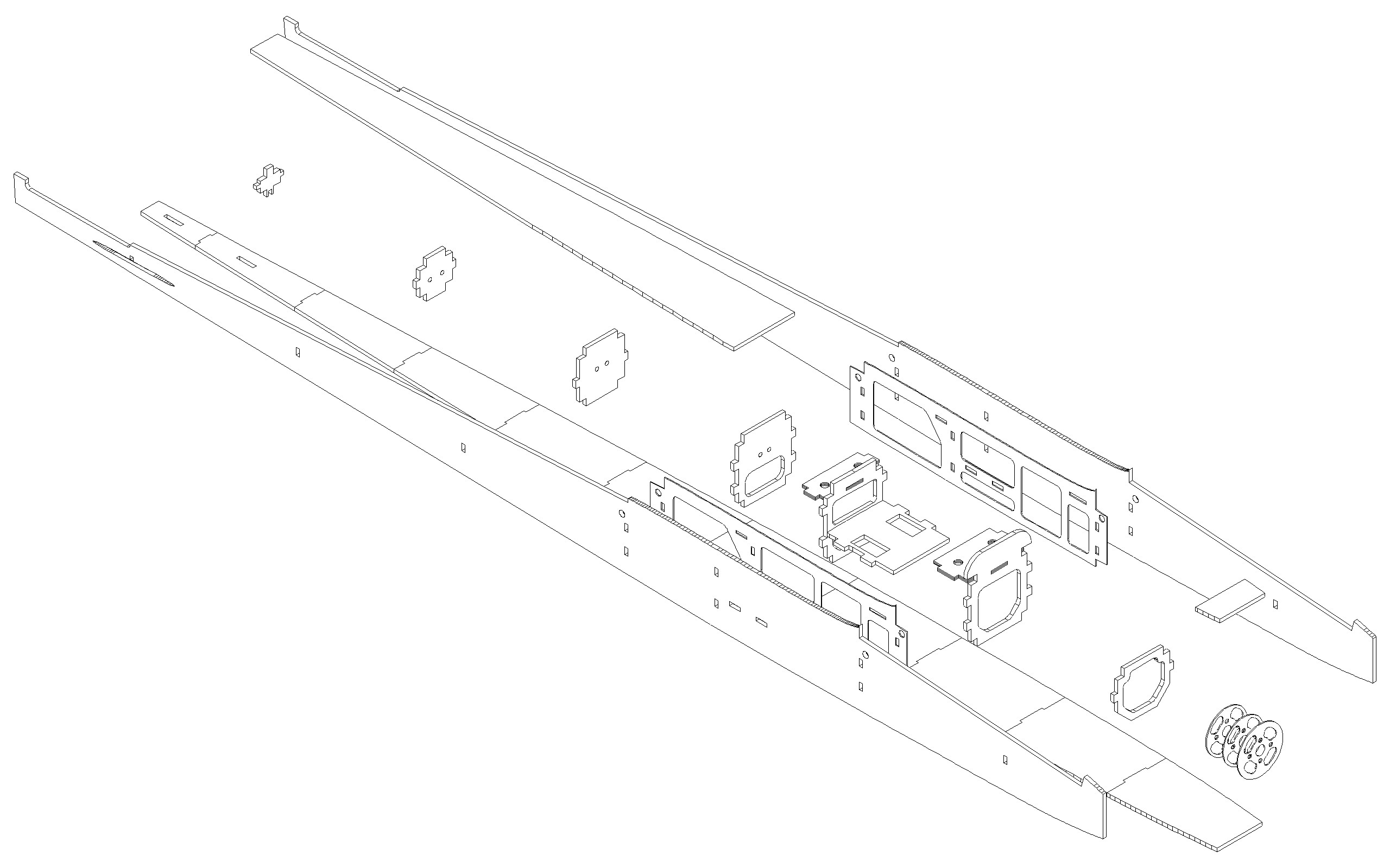

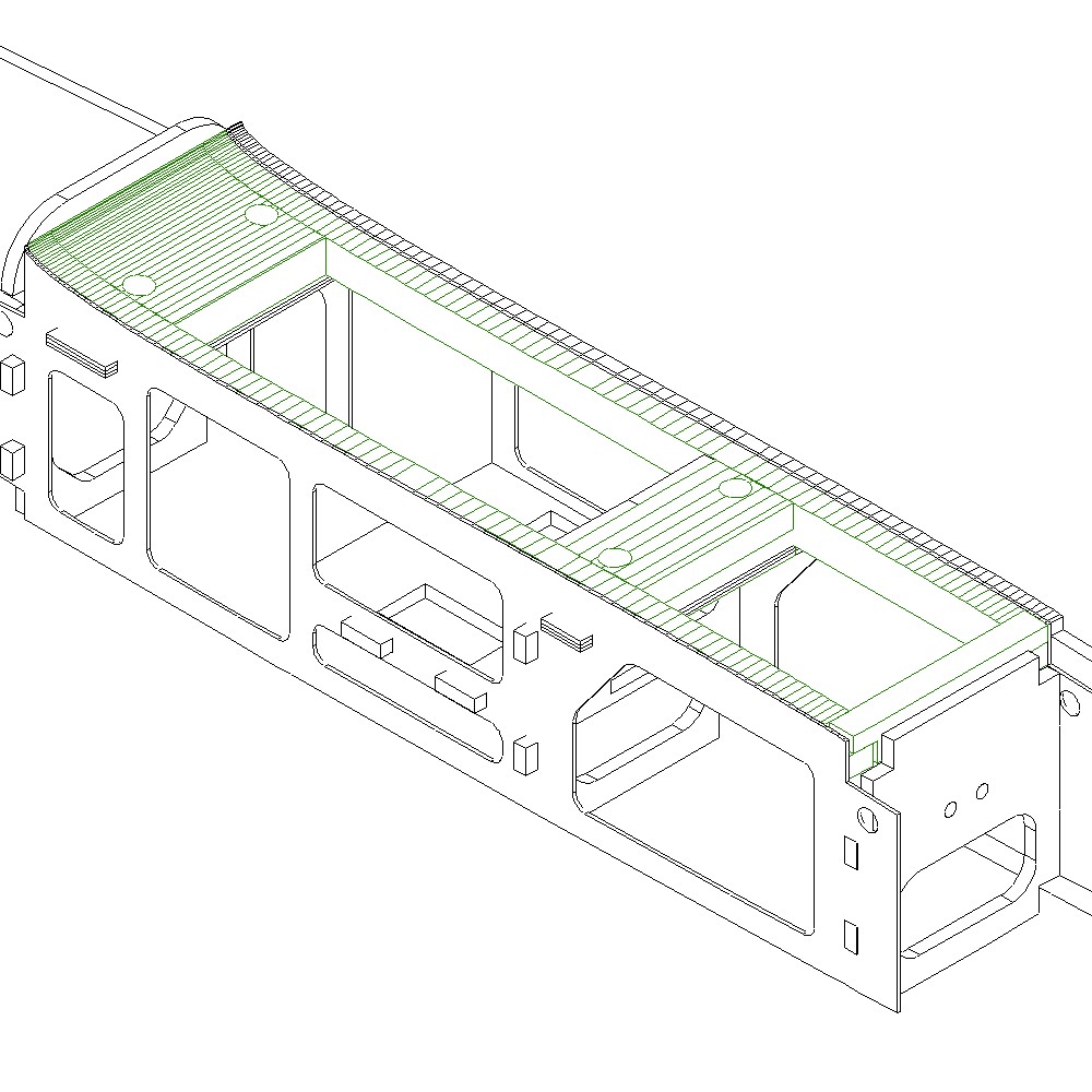

Wracając do tematu. Poniżej rysunek przedstawiający główne elementy kadłuba ale bez listew narożnych i elementów z balsy 6mm
Proxima ADW calosc3d.JPG [ 307.51 KiB | Przeglądany 11828 razy ]
Proxima ADW calosc3d1.JPG [ 176.46 KiB | Przeglądany 11811 razy ]
