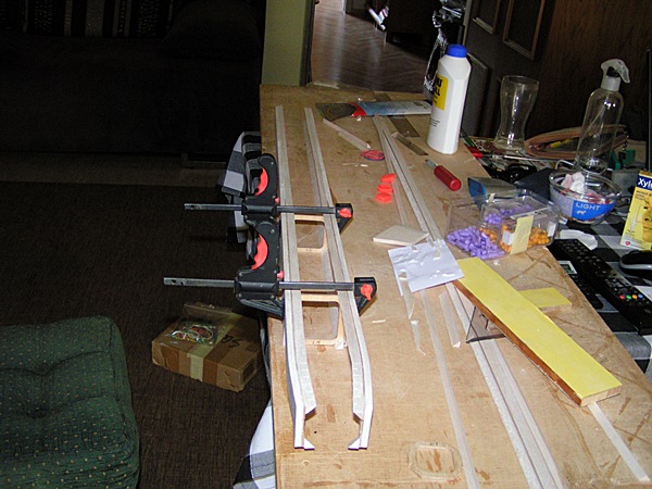

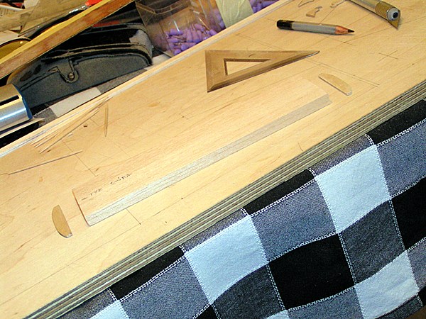

Pierwsze prace przy kadłubie. Na zdjęciu wycięte z balsy 5mm boki kadłuba, sklejkowe (1,5 mm) wzmocnienia i trzy zasadnicze wręgi ze sklejki 3mm.

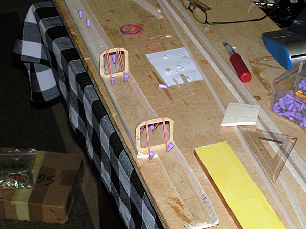

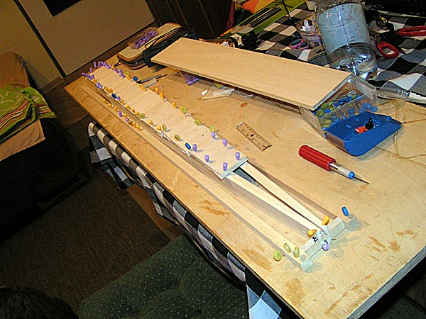

Klejenie wzmocnień do boczków. Kadłub mniej więcej od 1/3 długości kabinki zaczyna się zwężać ku przodowi. Żeby nadać mu wstępne wygięcie już podczas klejenia, podłożyłem kawek balsy 5mm.
2.JPG [ 313.81 KiB | Przeglądany 13636 razy ]
Po wyschnięciu kleju wygięcie pozostało. I o to chodziło :)
3.JPG [ 318.09 KiB | Przeglądany 13636 razy ]

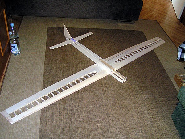

A tak to wygląda, baaardzo wstępnie przymierzone:
4.JPG [ 317.68 KiB | Przeglądany 13636 razy ]

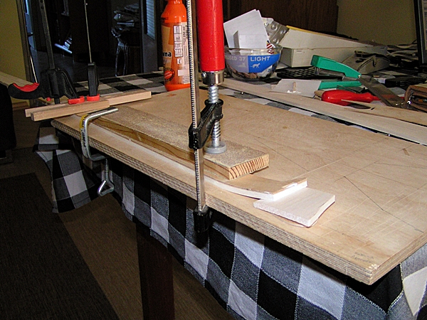

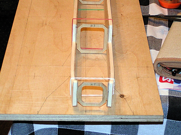

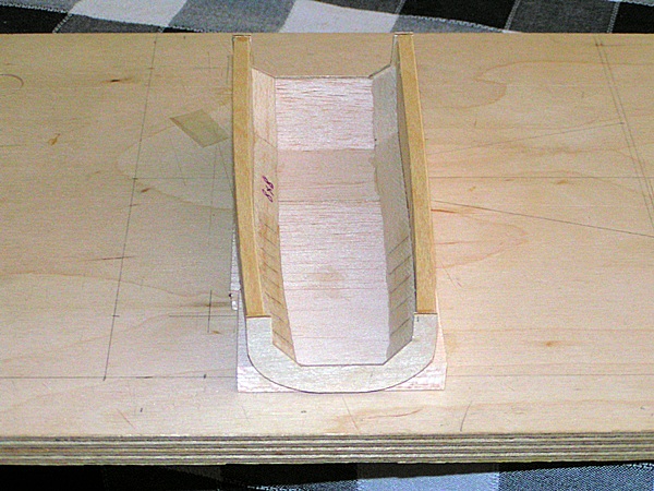

Jak wcześniej wspominałem, boki kadłuba zostały wzmocnione sklejką 1,5mm. Teraz, żeby nie robić specjalnych podcięć w trójkątnych listwach wzdłuż boków kadłuba, wkleiłem z balsy 1,5mm właściwe przejścia...
1.JPG [ 146.44 KiB | Przeglądany 13567 razy ]
Teraz wklejanie wcześniej pokazanych wręg...
2.JPG [ 133.24 KiB | Przeglądany 13567 razy ]
3.JPG [ 136.77 KiB | Przeglądany 13567 razy ]

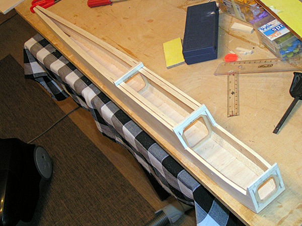

A skoro już kadłub był jakoś ustabilizowany, nie mogłem oprzeć się pokusie, żeby nie zobaczyć, jak wszystko będzie, przynajmniej orientacyjne, wyglądało... ;)
4.JPG [ 139.39 KiB | Przeglądany 13567 razy ]
Tu już oklejanie kadłuba od spodu. Nie ma się co rozpisywać - identycznie jak u Mila w ADW...
5.JPG [ 153.15 KiB | Przeglądany 13567 razy ]
... i doklejenie listew balsowych w ważnych miejscach kadłuba:
6.JPG [ 137.13 KiB | Przeglądany 13567 razy ]

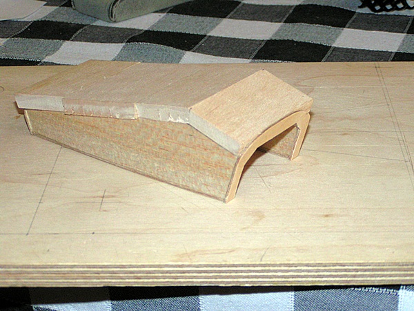

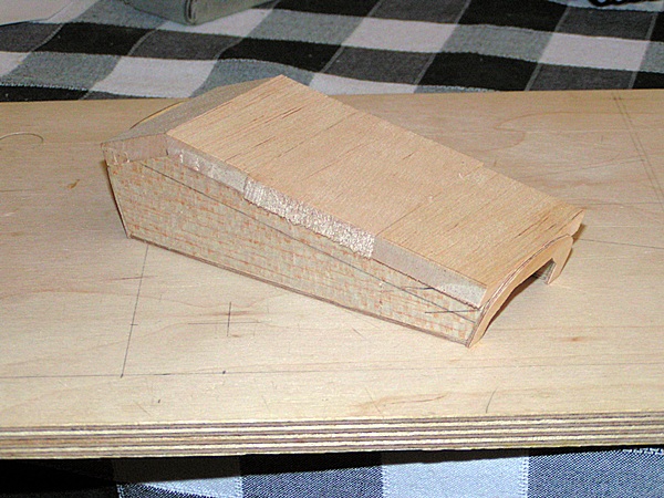

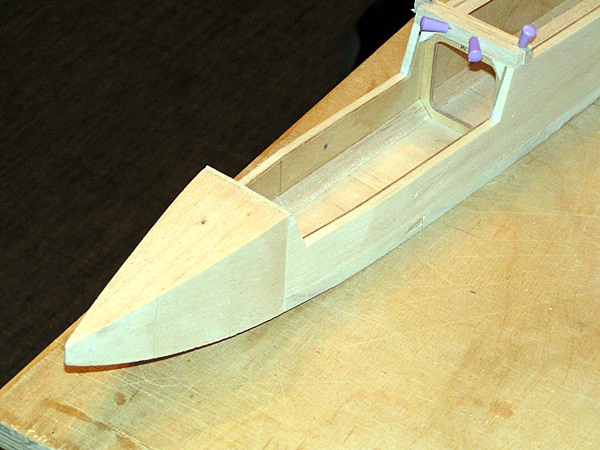

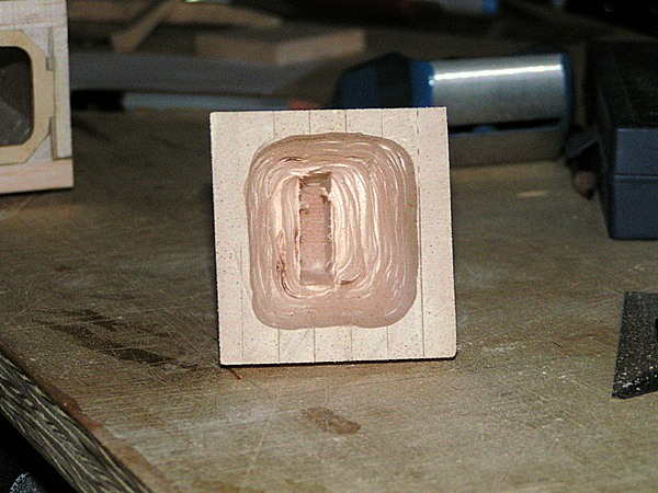

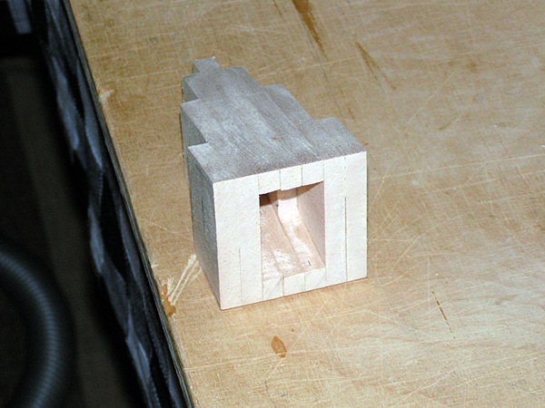

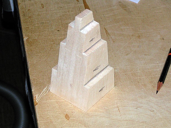

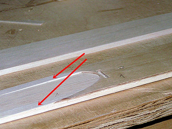

Dzisiaj przyszedł czas na zrobienie dzióbka :lol: I tak i tak nie minęłoby mnie to, więc póki nie mając ugruntowanej koncepcji co do dalszych działań.... Generalnie 7 warstw balsy twardej 8mm... Strzałki oznaczają jedynie górę kadłuba.
1.JPG [ 134.82 KiB | Przeglądany 13538 razy ]
2.JPG [ 134.73 KiB | Przeglądany 13538 razy ]
Nastepnie, kilkadziesiąt pociagnięć strugiem marki.... i kilkanaście minut pracy Dremelem (żeby pozbyć się zbędnego nadmiaru balsy) oraz papierem ściernym - to tak z grubsza, żeby jakiś kształt nadać dziubkowi...
3.JPG [ 130.57 KiB | Przeglądany 13538 razy ]

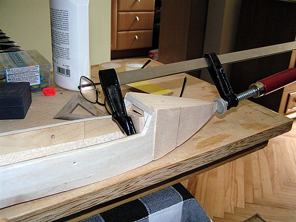

I powstało coś, co można dokleić do reszty kadłuba....
4.JPG [ 136.39 KiB | Przeglądany 13538 razy ]
A tu, mimo, że wygląda już na dobrze dopasowane, to tylko złudzenie... Ale kształt już jakiś jest, nad którym trzeba dalej pracować ;)
5.JPG [ 115.06 KiB | Przeglądany 13538 razy ]

Kinol jak u Pinokia :D . Wiem, że tak jest na planie, ale chyba ładniej by się prezentował bardziej zaokrąglony. No, i bezpieczniejszy wtedy będzie.
Marek
 Tytuł: Re: Fuks
Post: 27 cze 2013, o 21:40
Wiem Marku, o czym myślisz :lol: Ale gdyby zrobić inaczej, to nie byłby to właśnie Fuks. A mnie właśnie o to chodzi.... To tak, jakby się chciało zrobić z Delfina Papy Schiera coś tylko podobnego do Delfina ;) Albo z Wicherka coś, co go tylko przypomina... To już nie byłoby to samo. Wiem, trend obecny jest inny. Ale odtwarzanie tego czasu ma swój urok :)

Argumenty nie do podważenia. Skoro taka jest idea, to tak musi być i już. W takim razie spokojnie przyglądam się dalej.

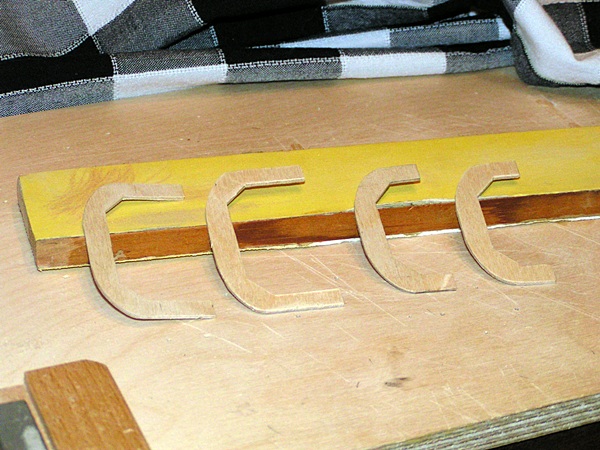

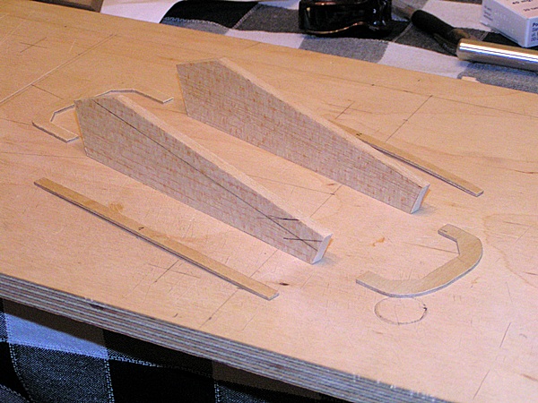

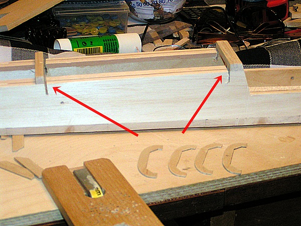

Po kilku godzinach myślenia (raczej chyba dniach :lol: ) przyszła kolej na zrobienie klapy nad centropłatem i kabiny. Na zdjęciu widać wycięte wzmocnienia krawędzi klapy nad centropłatem i miejsca, w które będą wklejone. Drugi komplet będzie doklejony do krawędzi klapy.
1.JPG [ 178.67 KiB | Przeglądany 13441 razy ]
Tu wycięte wzmocnienia częsci kabinowej.
2.JPG [ 160.38 KiB | Przeglądany 13441 razy ]

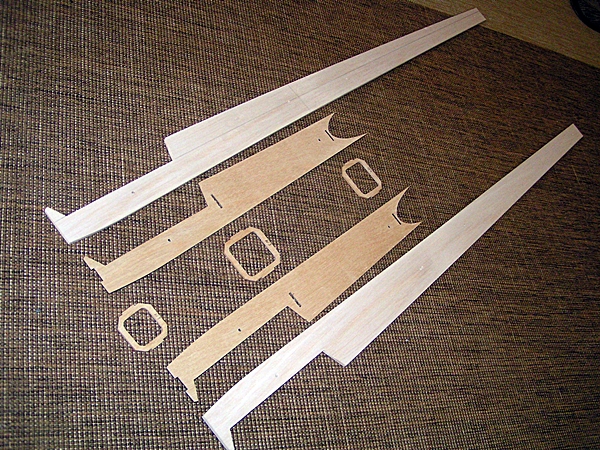

Wycięte boczki kabiny i jej wzmocnienia.
3.JPG [ 154.86 KiB | Przeglądany 13441 razy ]

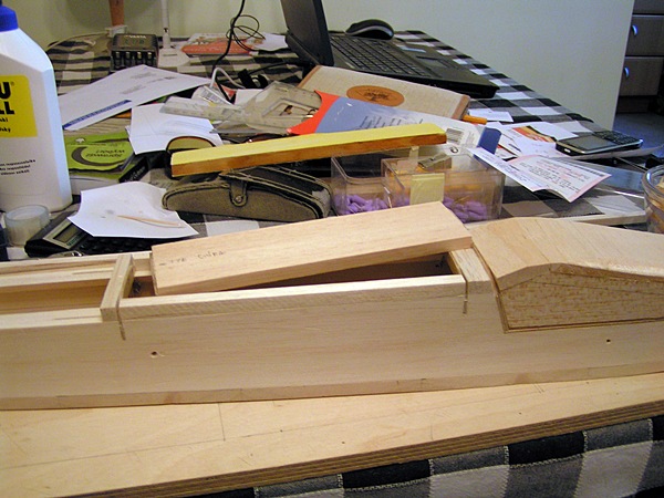

Wczoraj jakoś mi umknęła sprawa zdjęć klapy, zająłem się tylko kabinką. Dzisiaj błąd naprawiam. Na poniższym zdjęciu: Najpierw wkleiłem listwy balsowe 8x8mm wzdłuż miejsca nad centropłatem
1.JPG [ 143.47 KiB | Przeglądany 13396 razy ]

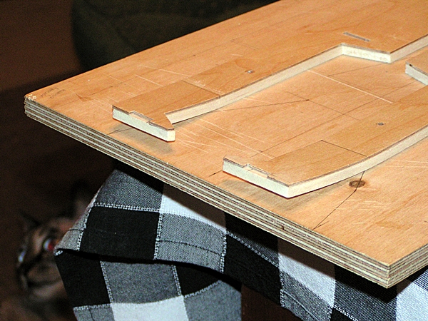

Następnie dopasowałem z balsy 8mm klapkę oraz, wcześniej wymieniony, drugi zestaw "półwręg" - trzeba było dociąć, doszlifować...
2.JPG [ 133.61 KiB | Przeglądany 13396 razy ]

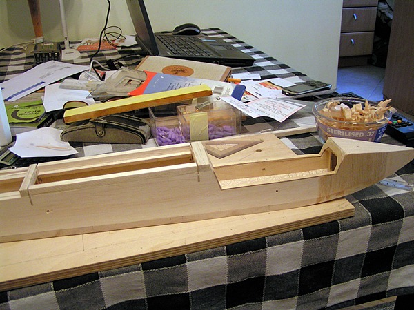

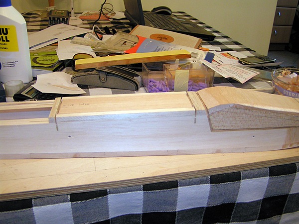

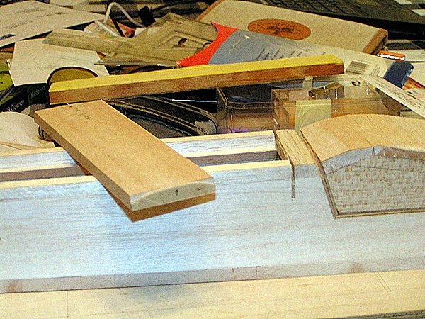

I tu już kilka zdjęć, jak ta klapka dalej będzie się "umiejscowiała"
8.JPG [ 156.48 KiB | Przeglądany 13396 razy ]
4.JPG [ 133.02 KiB | Przeglądany 13396 razy ]
5.JPG [ 138.99 KiB | Przeglądany 13396 razy ]
Kabinka na zdjęciach jest już po wstępnych pociągnięciach strugiem. A balsa 8mm po to, żeby było "mięsko" do dalszej obróbki... Będzie dobrze (mam nadzieję.... :?)...

Z kabinką nie ma już wątpliwości , że to Fuks :) . Klocek górny kabinki mogłeś dać słojami wzdłuż kadłuba , łatwiej byłoby obrobić i wychodzi gładsza powierzchnia . Wytrzymałość i tak była by wystarczająca ;) .
 Tytuł: Re: Fuks
Post: 4 lip 2013, o 11:44
No właśnie tego kształtu brakowało do samookreślania się modelu :lol: Z tymi słojami... Myślałem o tym, ale chciałem wykorzystać większe ścinki balsy... Wiesz, nabyty przed wielu laty szacunek do deficytowego wówczas materiału... :oops: :lol:
