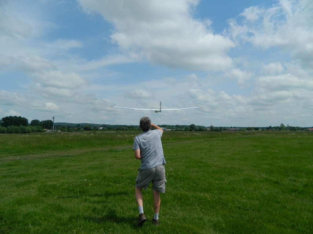

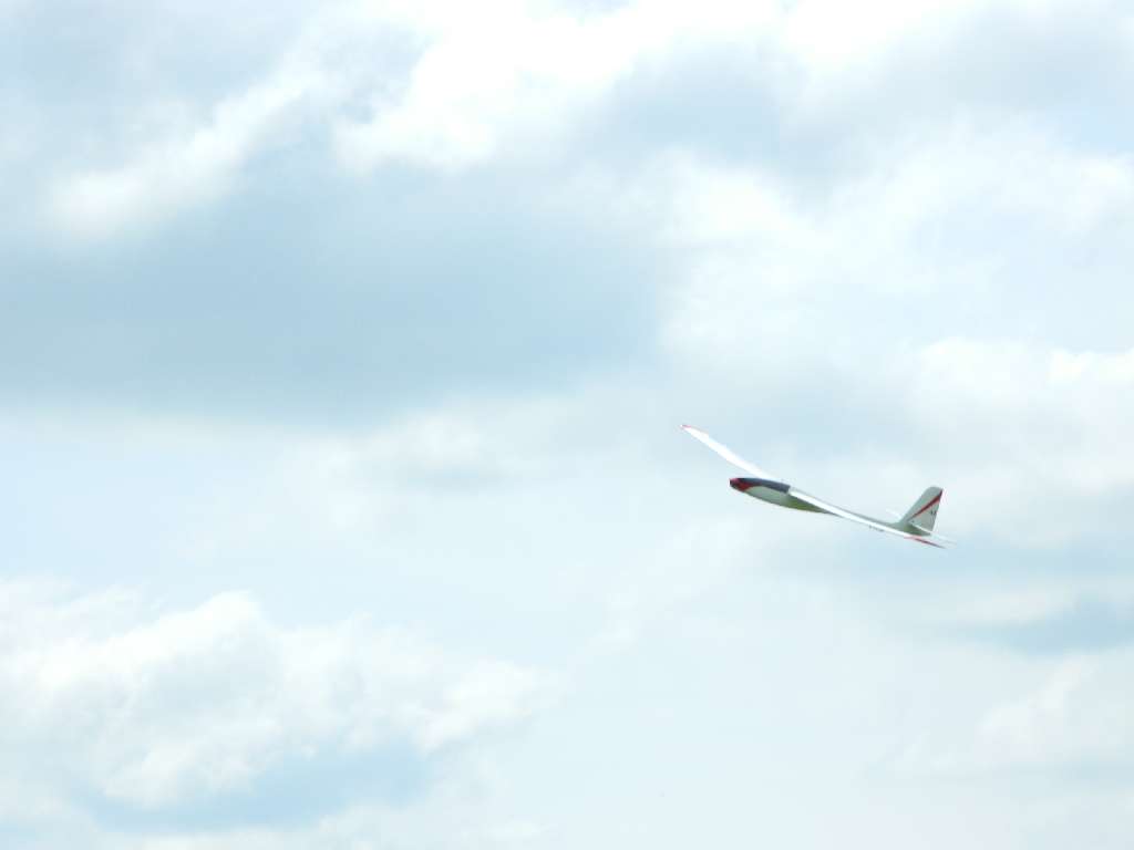

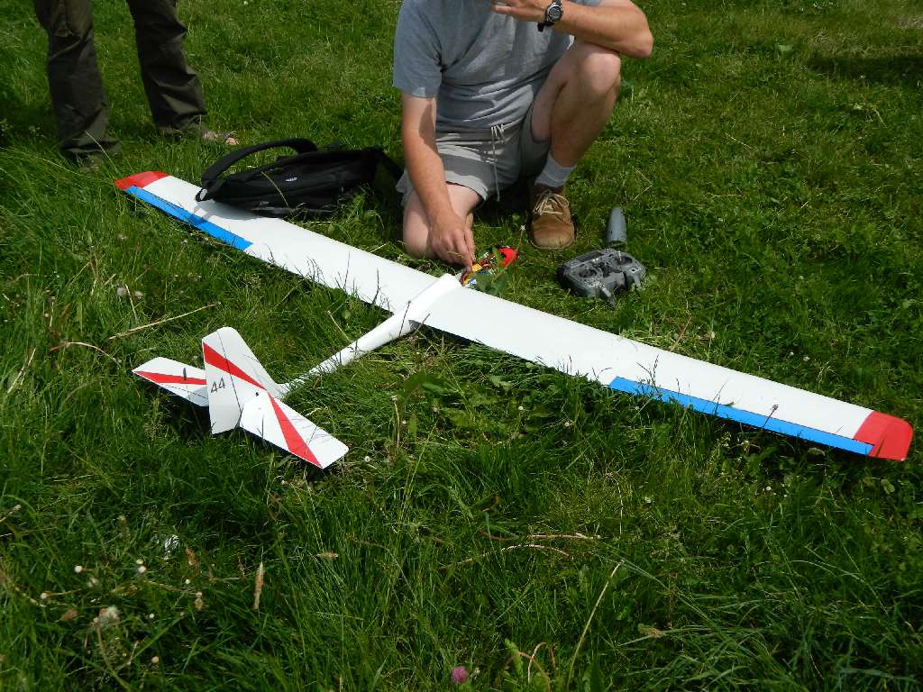

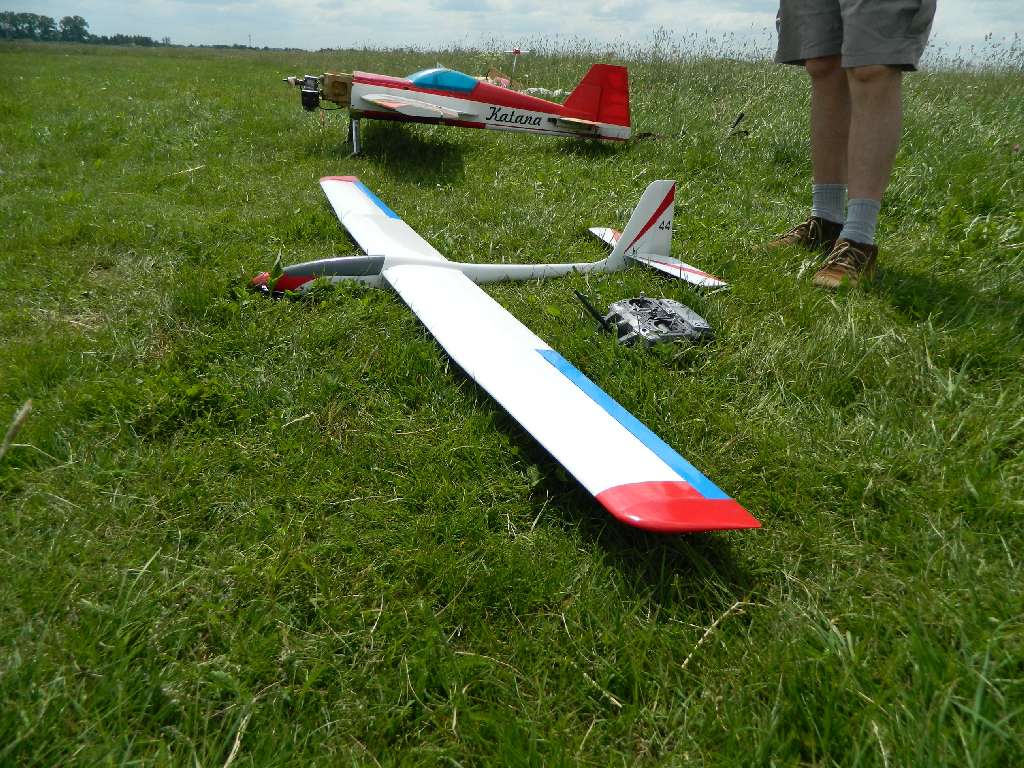

Drugi dzień prób w locie.
Zmieniłem łopatki na 10x6, dołożyłem balastu. troszeczkę podmiksowałem stery. Latałem dzisiaj na termice....silna turbulencja, wiatr ale i silne kominy. Szybowiec sprawował sie dobrze. W kominach wymaga uwagi, szczególnie sterowanie SW, poza tym zasadniczo bez uwag. Na nowych łopatkach wznoszenie pewniejsze. Wykręciłem parę kominów, przeskoki między noszeniami bezproblemowe, oczywiście wypróbowałem lądowanie z użyciem "motyla"....wydatnie skraca ściezkę podejścia. Testy i regulacje dopiero się rozpoczęły, wszystko jeszcze przedemną. Lataliśmy razem z Czarkiem. Obiecane zdjęcia, autorem jest Czarek :) .

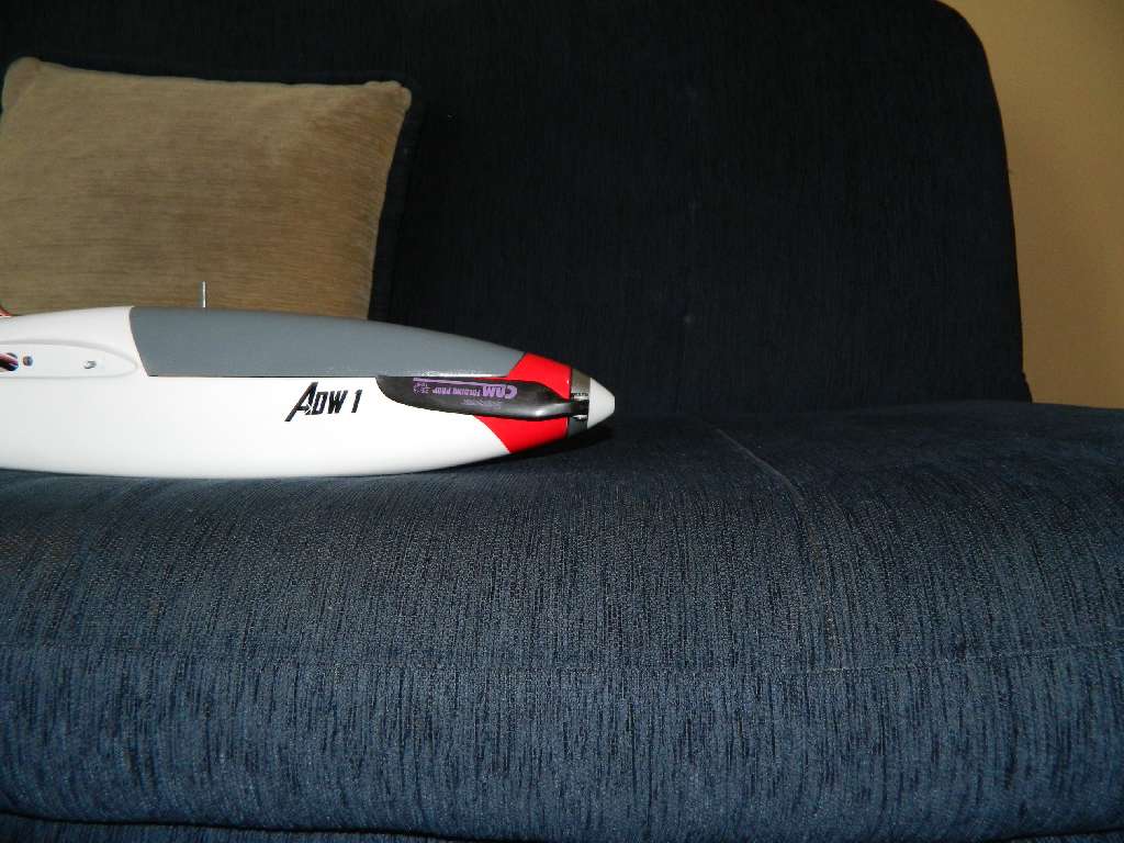

Narazie pogoda nie jest łaskawa dla szybowników, popracowałem trochę nad modelem. Pomierzyłem wychylenia SW, było +/- 15 st, teraz ustawiłem na 8 st. Wymieniłem kołpak. W "Pelikanie", zerwałem gwint, co prawda dłuższa śruba załatwiła temat, ale zakup zrobiony, trzeba wypróbować. Zakupiłem MpJeta fi 40 mm/4/8/3 Super Cool....wydaje mi się bardziej pasuje do obrysu kadluba, kołpak MpJet jest niższy od Pelikana.... zresztą zobaczcie sami ;)

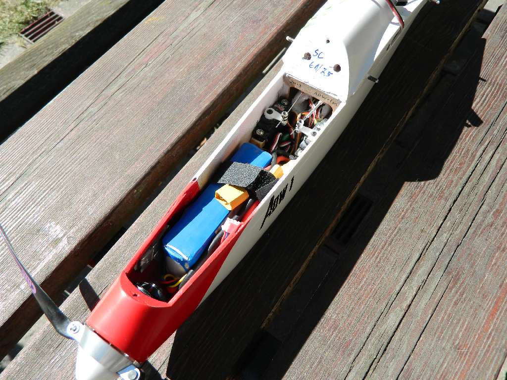

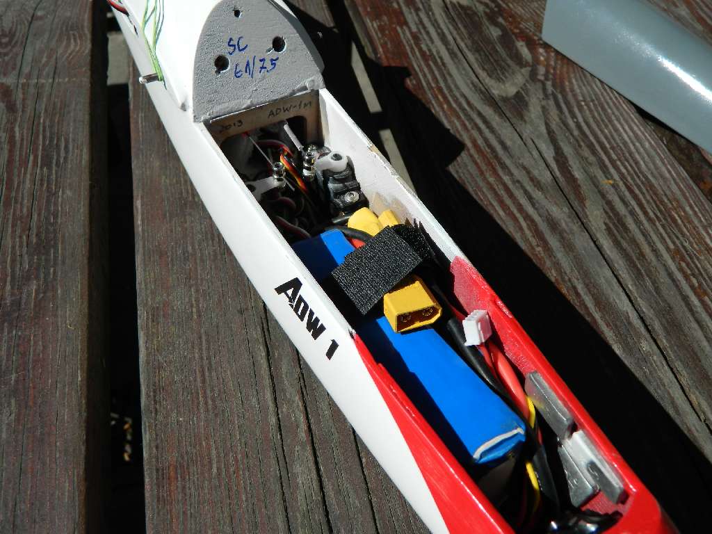

Kabina w środku, zdjęcia na prośbę Pawła.
DSCN1328.jpg [ 185.85 KiB | Przeglądany 14823 razy ]
DSCN1329.jpg [ 177.8 KiB | Przeglądany 14823 razy ]
DSCN1330.jpg [ 158.36 KiB | Przeglądany 14823 razy ]

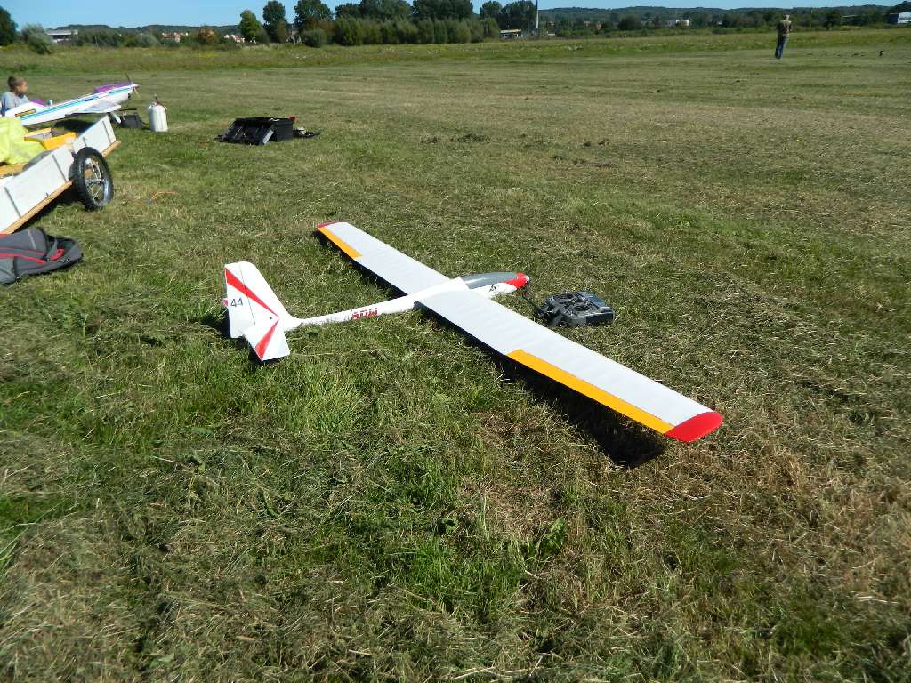

ADW-1 M poleciał dzisiaj z nowymi płatami :) ....z płatami B. Spadek masy modelu gotowego do lotu o prawie 250 gram jest bardzo zauważalne, lepsze wznoszenie i lepiej się lata na termice. Fotka i krótki filmik z pierwszego startu.

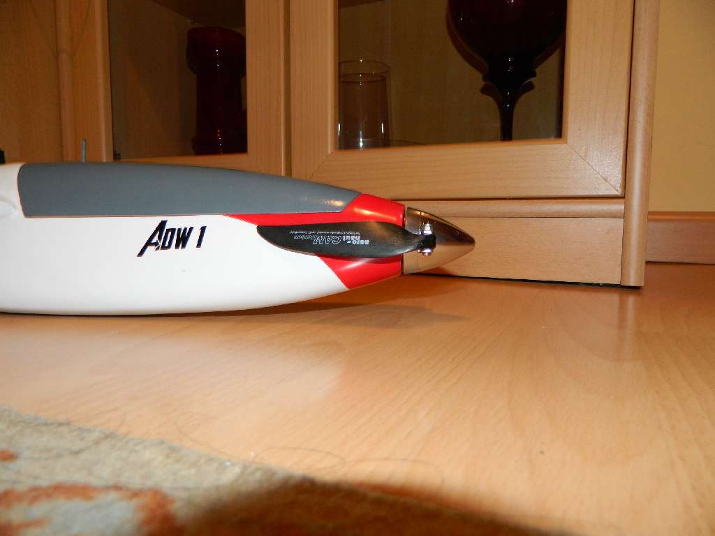

Post: 2 sty 2014, o 17:35

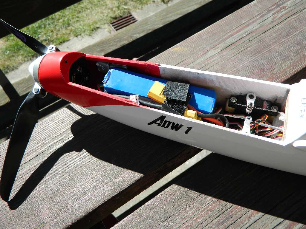

W przerwach nad budowaniem nowych modeli, zabrałem się za przygotowania starego sprzętu do nowego sezonu lotnego 2014 :) . Prace nad mAkro zbliżają sie do końca, a do niego potrzebny mi będzie mocniejszy silnik, postanowiłem zamontować w ADW-1m napęd od "34", czyli silnik Tur 2830 1050 kV i regulator 25 A, jakiś HK. Wymieniłem kołpak i łopatki śmigła /9x5/. W wyniku przeróbki spadło delikatnie obc pow nośnej do ok 35 g/dm^2 /waga do lotu 1180g/. Czekam na pogodę aby oblatać "nową" wersję modelu ;)
DSCN1861.jpg [ 101.9 KiB | Przeglądany 14482 razy ]
Post: 7 sty 2014, o 00:06
Poleciał dzisiaj ADW-1m z nowym napędem. Przypominam konfigurację: silnik Turnigy 2830 1050 kV /ok 150 W/, regulator SS 25 A z HK, śmigło na zwykłym kołpaku 9x5, pakiet 2,2 A 3S. Waga do lotu ok 1180 g.
Warunki lotów: wiatr stały 3 m/s w porywach do 4,5 m/s z południa, temp o 5 st. C....czyli zimno ;)
Zmiejszenie masy modelu dało tylnie wyważenie, to muszę poprawić bo konieczna była ingerencja trymera. Wznoszenie pewne, delikatnie mniejsze niż poprzednio. Na tym śmigiełku i z tym silnikiem model bardzo fajnie "zbiera" się do wznoszenia, lot poziomy na ok 50 % obrotów. Ogólnie jestem zadowolony. Utrata osiągów w locie silnikowym niewielka.... Szybowiec ma służyć do latania na termice i odprężającego bujania sie po niebie....wydaje mi się, że spełni moje oczekiwania. Ostateczne regulacje planuję na wiosnę, narazie tylko precyzyjne wyważenie i korzystanie z przyjającej lotom pogody ;)
