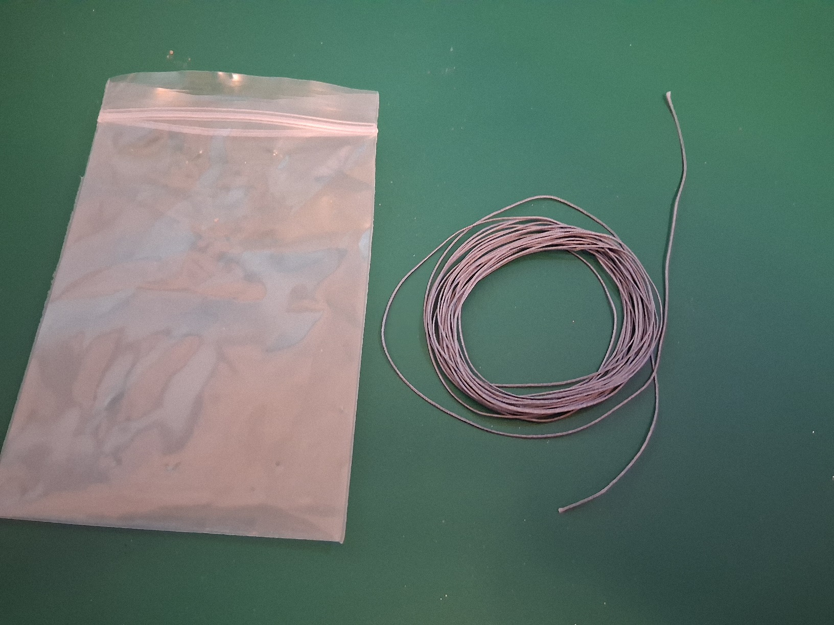

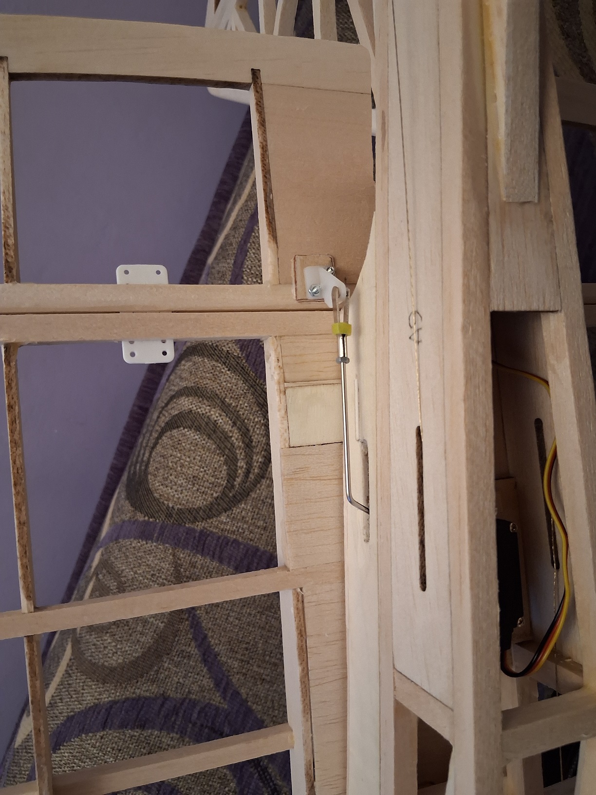

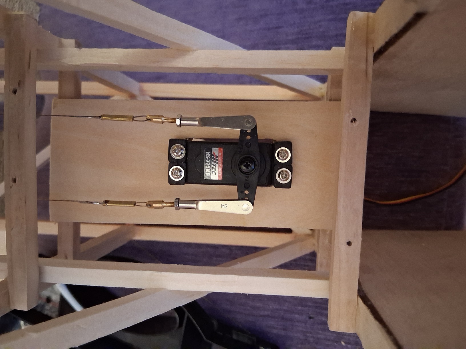

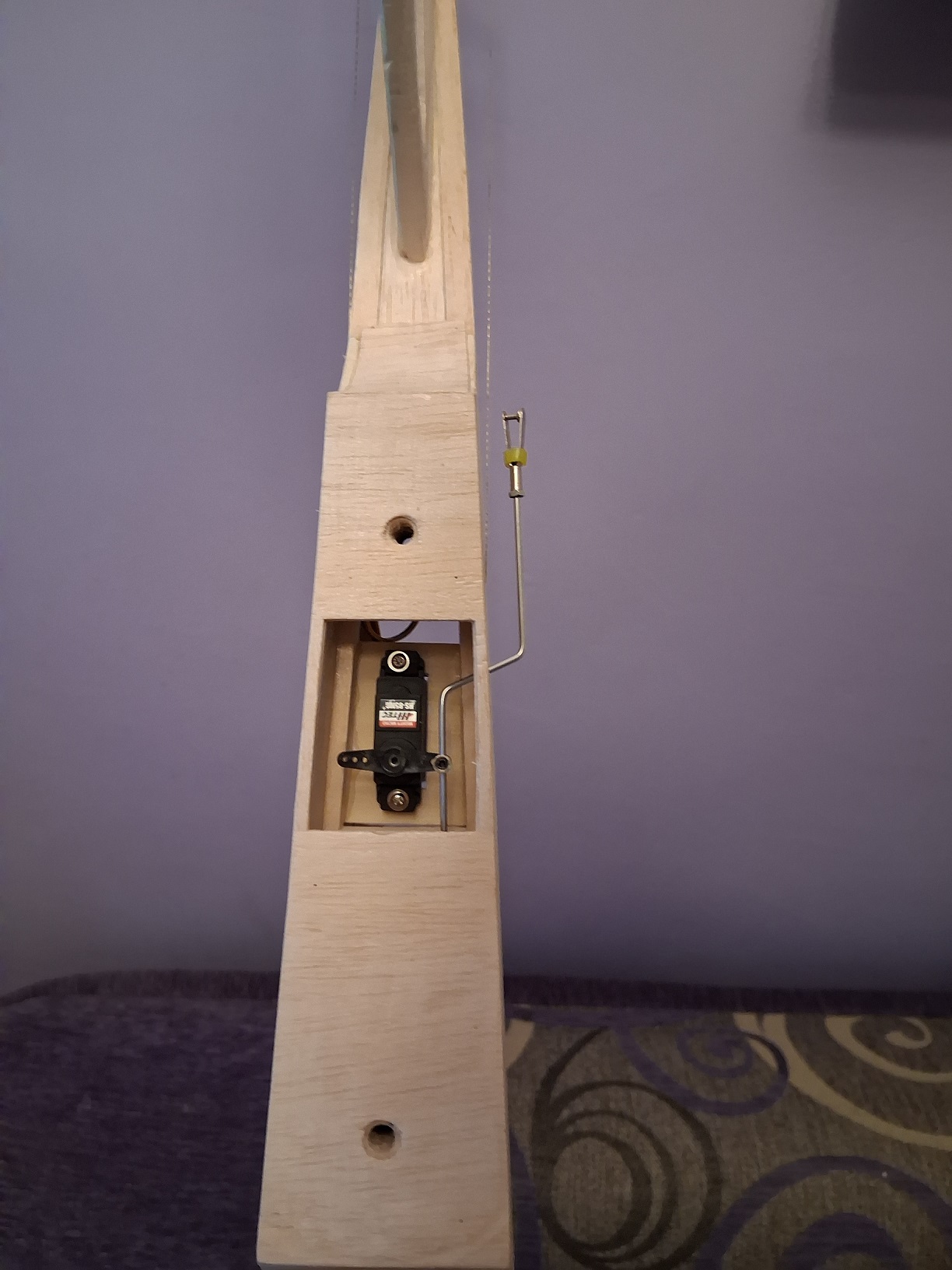

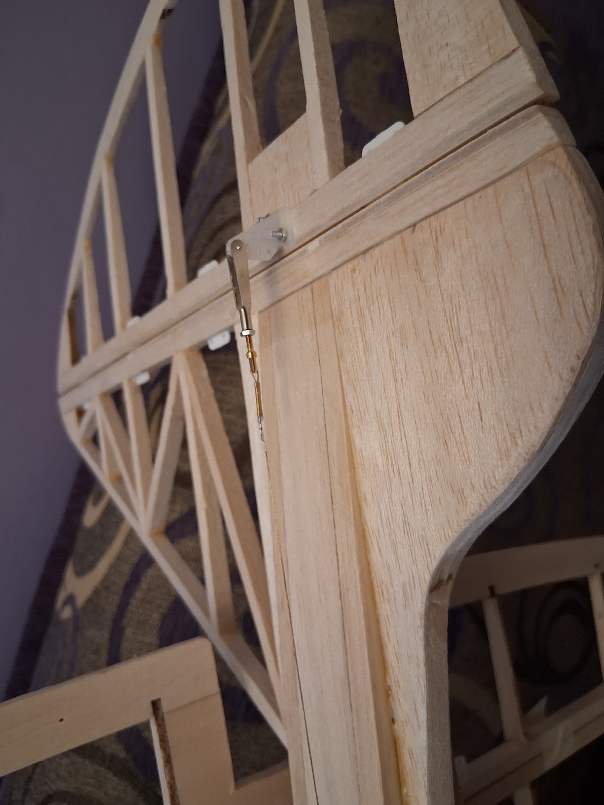

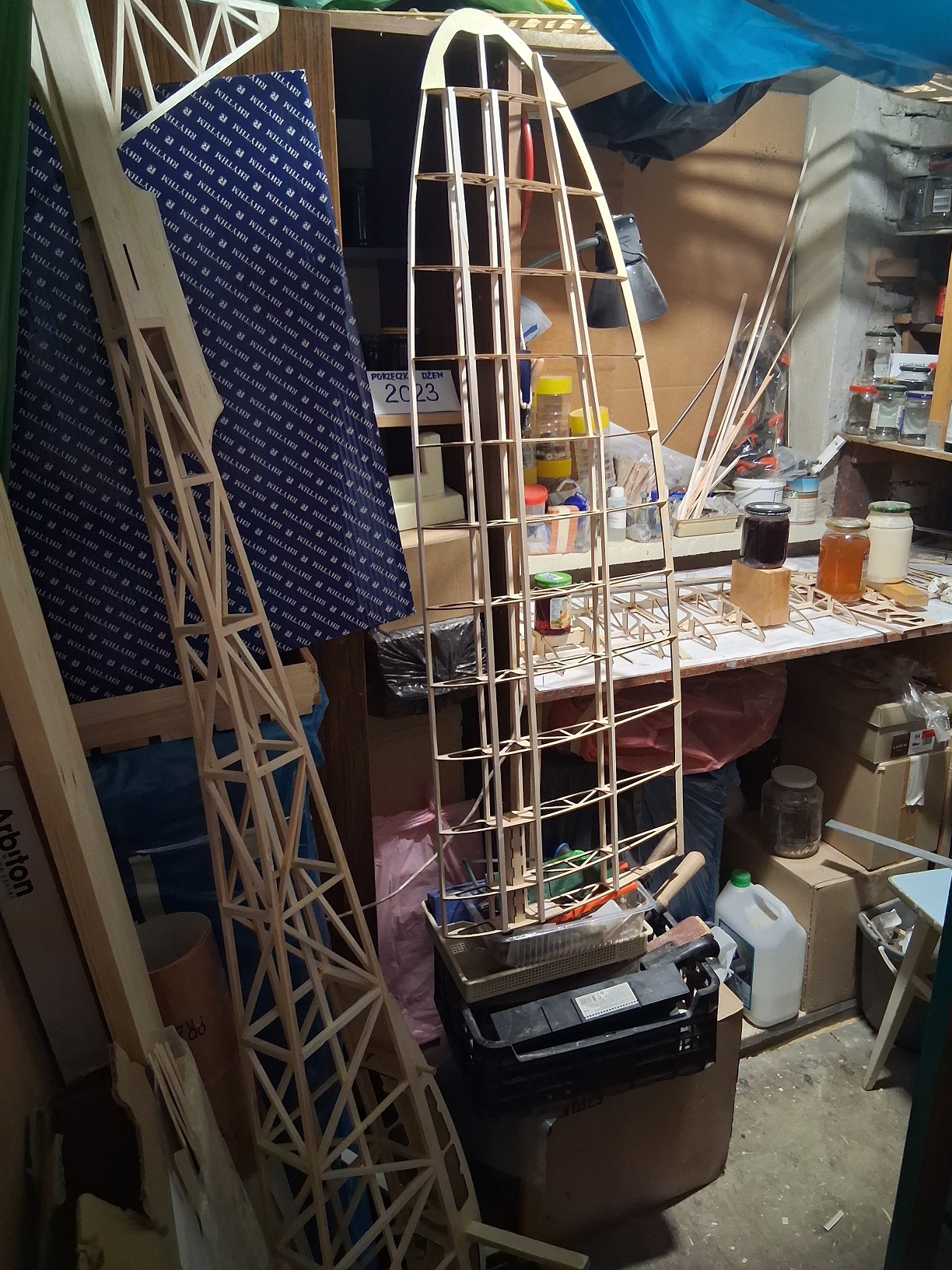

Wykonałem napędy sterów. W zestawie dołączyli jakąś nitkę poliestrową (?) Dałem sobie z nią spokój .Wykorzystam do owiązania czegoś. Zastosowałem plecionkę metalową 0,3 mm. Zagnieciona i polutowana. Tak jak zrobiłem w napędach ABC-aka. Napęd steru wysokości nie umieściłem centrycznie jak na planie, tylko jest z boku. Teraz mam łatwiejszy dostęp do spinania i regulacji.
20260212_191044.jpg [ 688.77 KiB | Przeglądany 3131 razy ]
20260212_162306.jpg [ 580.04 KiB | Przeglądany 3131 razy ]
20260212_162038.jpg [ 593.45 KiB | Przeglądany 3131 razy ]
20260212_162043.jpg [ 505.34 KiB | Przeglądany 3131 razy ]
20260212_162238.jpg [ 417.46 KiB | Przeglądany 3131 razy ]

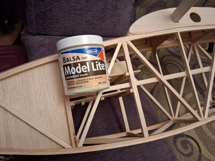

Co do szpachli. Dzięki za sugestię. Kupiłem i spróbuję jak to to się sprawuje.
20260212_200150.jpg [ 728.23 KiB | Przeglądany 3104 razy ]
Zazdroszczę kolegom miejsca w którym mogą budować duże modele. U mnie powstają w bardzo małej piwnicy i w mieszkaniu. To jest chyba ostatni tak duży model jaki buduję. Pomijam miejsce składowania i transport. Tak dla informacji. Całość w tym stanie bez pokrycia waży 1690 gramów. To jest już przekroczone według producenta zestawu o 40 gramów. I to do lotu! (?).No tak! Przy słabej jakości dołączonej balsy musiałem trochę wzmocnić niektóre miejsca. Nie będzie źle! :lol:

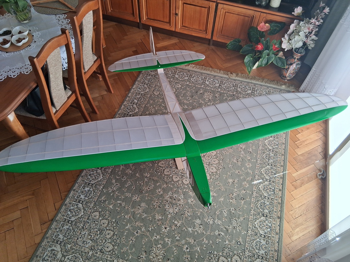

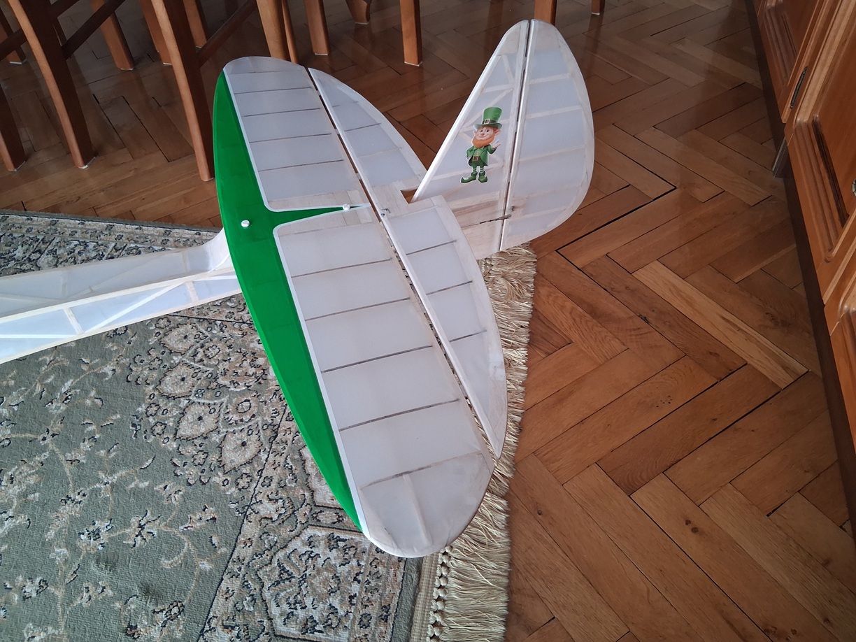

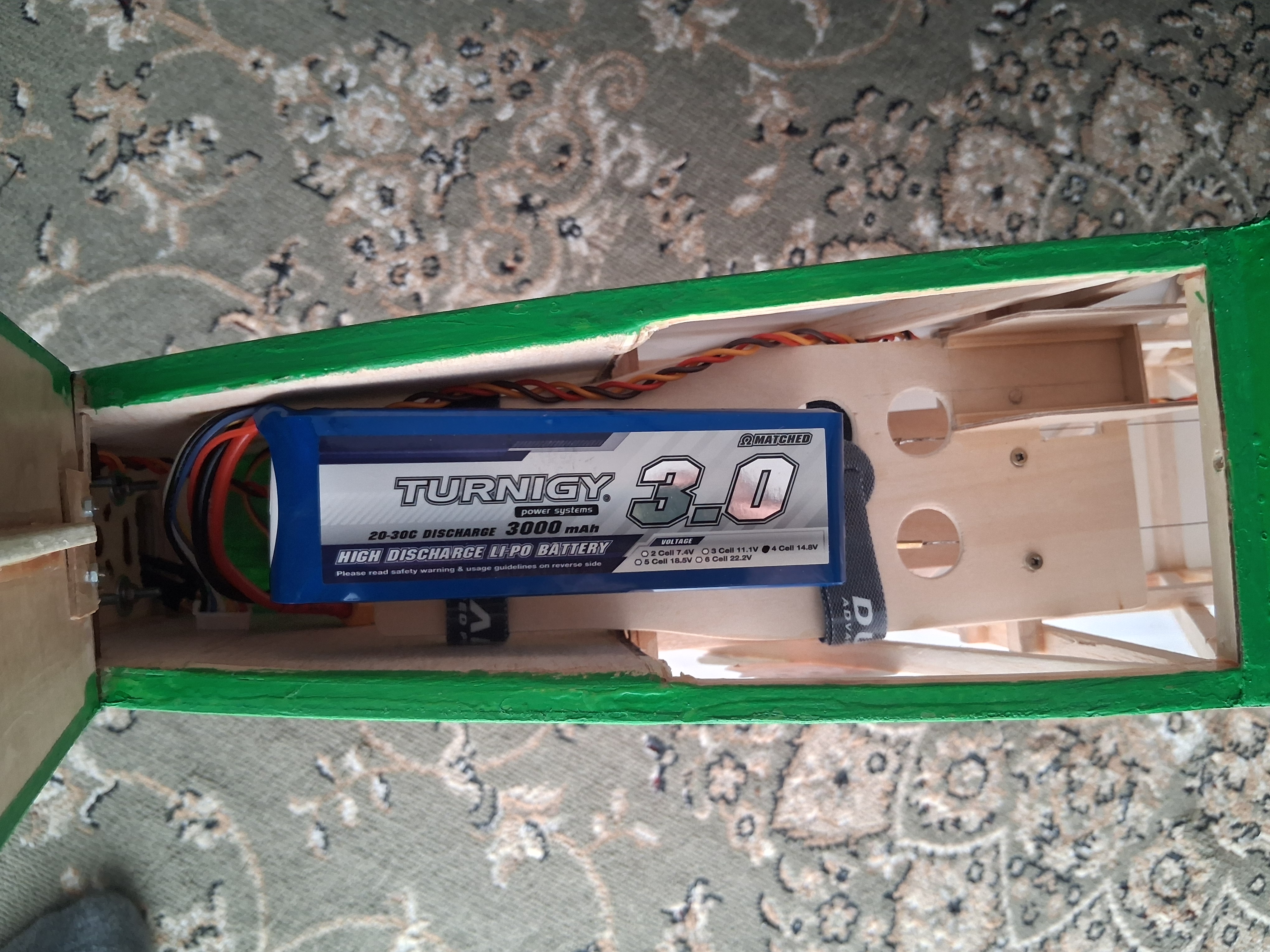

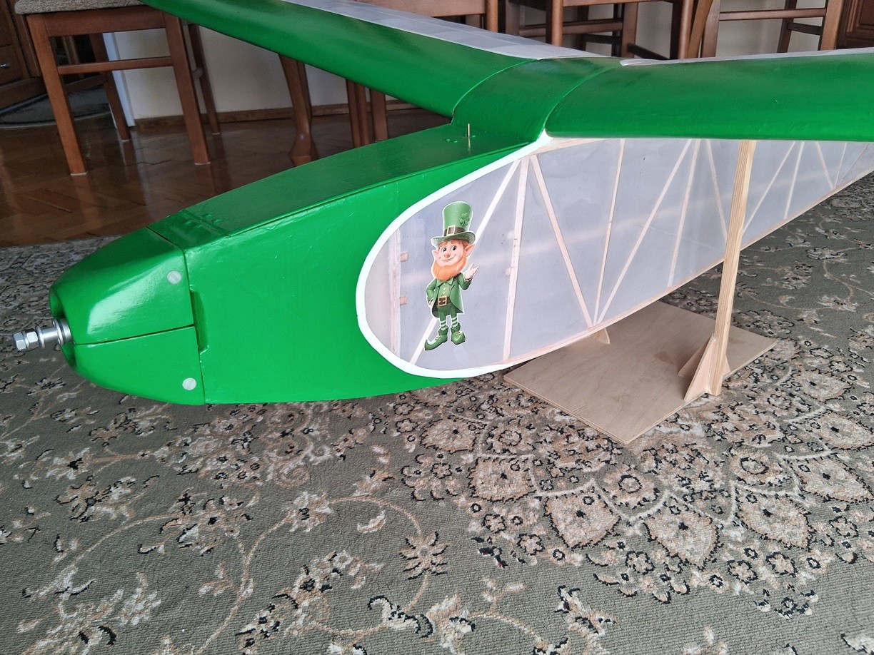

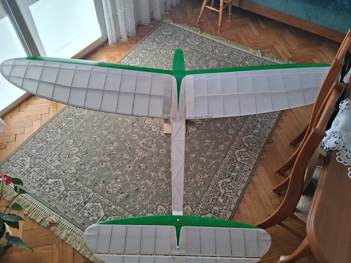

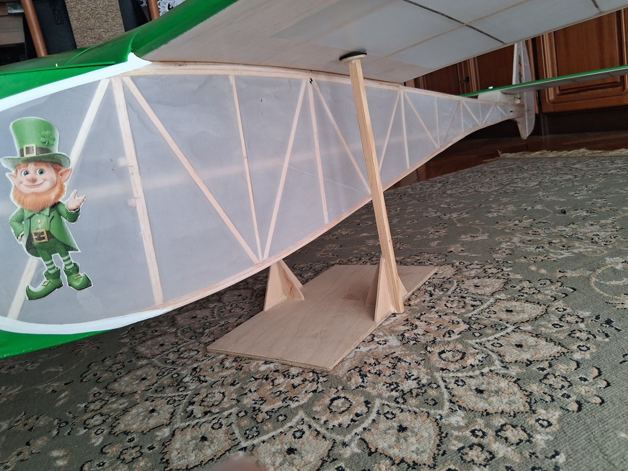

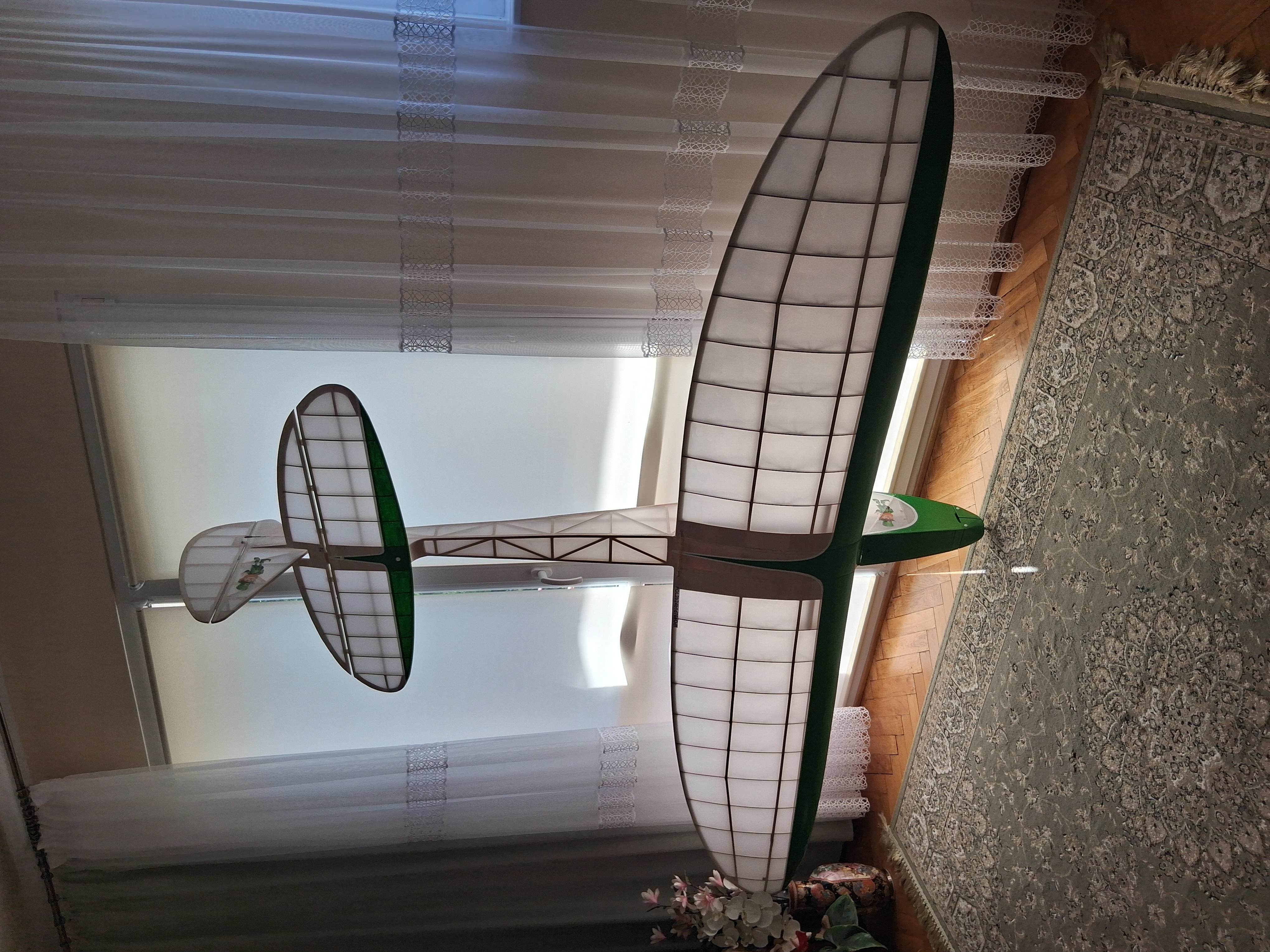

Trochę to długo trwało, ale żeby nie było ,że nic nie robię. Model wreszcie został ukończony. Dopiero wiosenna pogoda pozwoliła mi pokryć model. Prace wykonywałem w garażu przy otwartych drzwiach. Dlatego, ponieważ musiałem użyć śmierdziucha jakim jest Kapon. Po rozważeniu różnych opcji wybrałem alternatywę dla folii. Podsunął mi to kolega "stan_m" z PFMRC. Udało mi się kupić podszewkę poliestrową o gramaturze 40 g/m2 rodem z Pabianic. Z dodatkami (klej MOD PODGE, lakier Kapon i lakier wodny Altax) wyszło mi prawie dziesięciokrotnie mniej jakbym zapłacił za folię Oratex. Próbowałem trochę wcześniej z Vliesem ale to kładzie się o niebo lepiej, szczególnie na obłych krawędziach. Do dużych modeli jest super aternatywą.
Model po pokryciu i wyważeniu wyszedł ciężej jak zalecał producent ale i tak obciążenie zamknęło się w 25g/dm2 ;) :D . Udało się go wyważyć samym pakietem. Teraz bez emocji muszę zapoznać się z ustawieniami i nową aparaturą. Mam w palnie wykonać pokrowce transportowe ;) .
