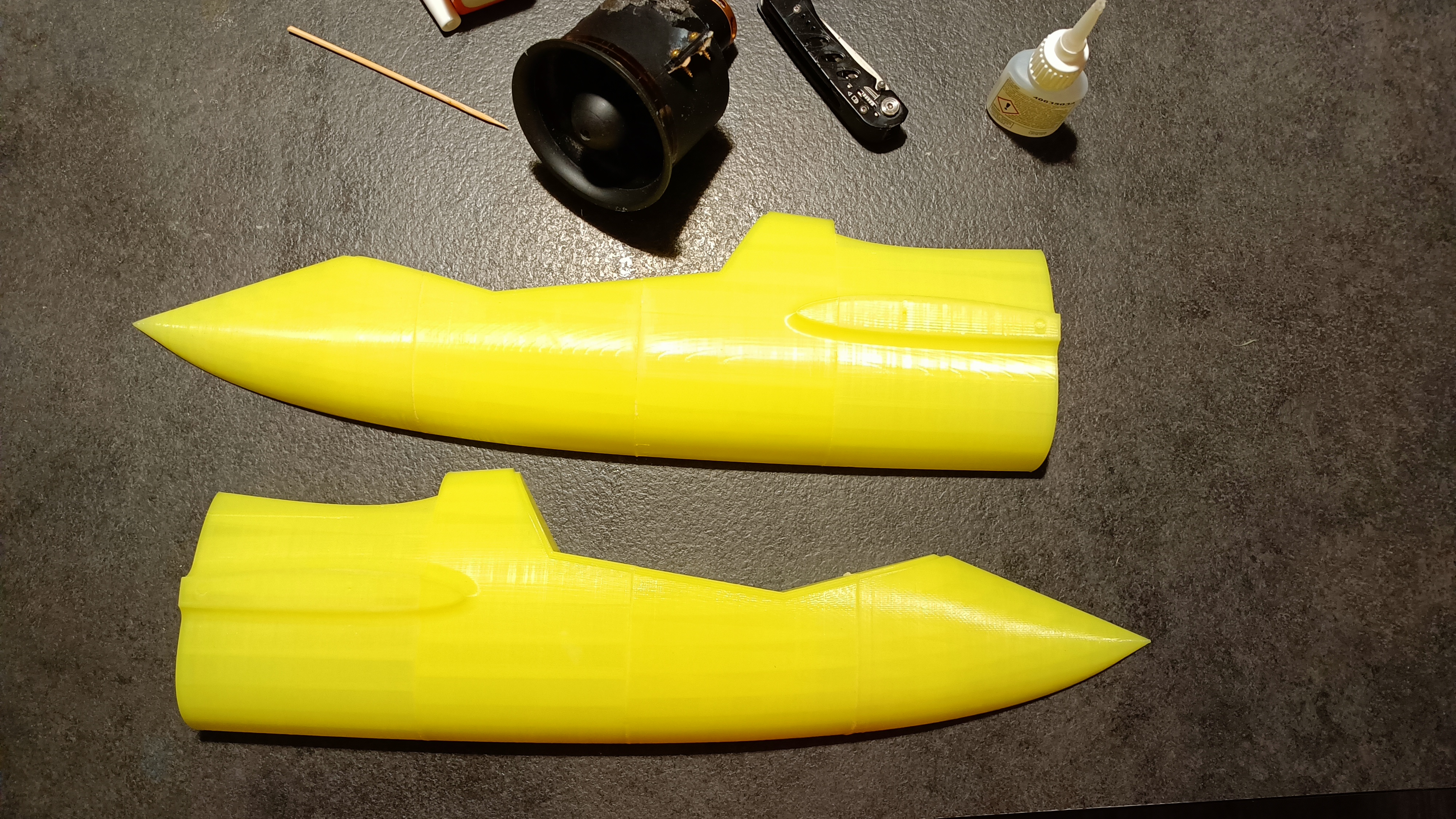

Pewnie kopyto było dość duże, a z tego co mówisz chyba wykonawca poskąpił na materiale - za mało wypełnienia i obrysów, choć mogło być i tak, że np szpachla weszła w reakcję z filamentem - pewnie się już nie dowiemy.

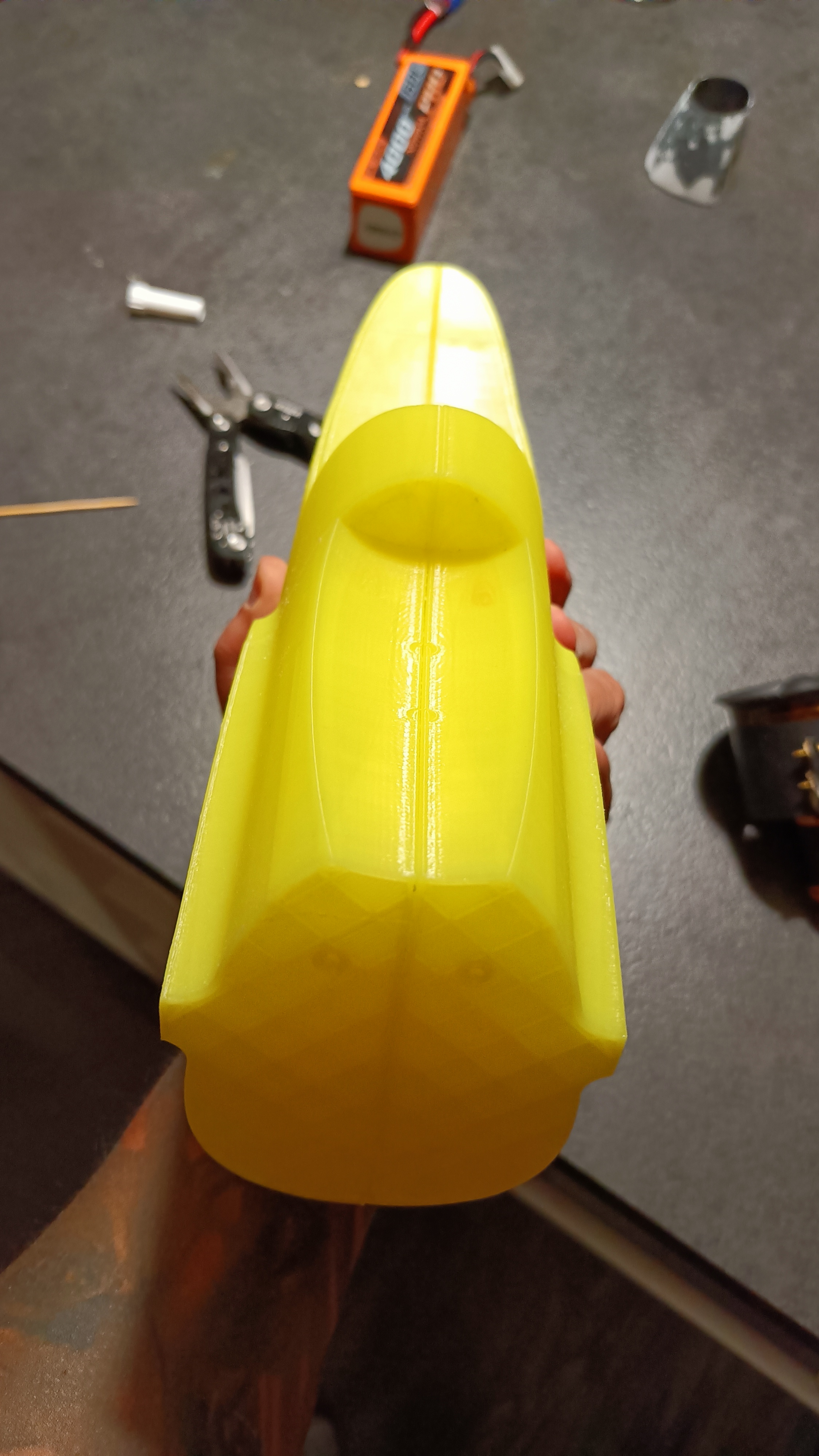

Na moje kopyto nałożę oczywiście tkaninę - myślę o 3x45g chyba, że macie inne propozycje?
Tym czasem klocki się układają. Niestety mam zakaz druku po nocach bo żona zagroziła rozwodem ;/
IMG20221108214619.jpg [ 3.37 MiB | Przeglądany 12293 razy ]
IMG20221108214551.jpg [ 2.01 MiB | Przeglądany 12293 razy ]
IMG20221108214542.jpg [ 2.44 MiB | Przeglądany 12293 razy ]

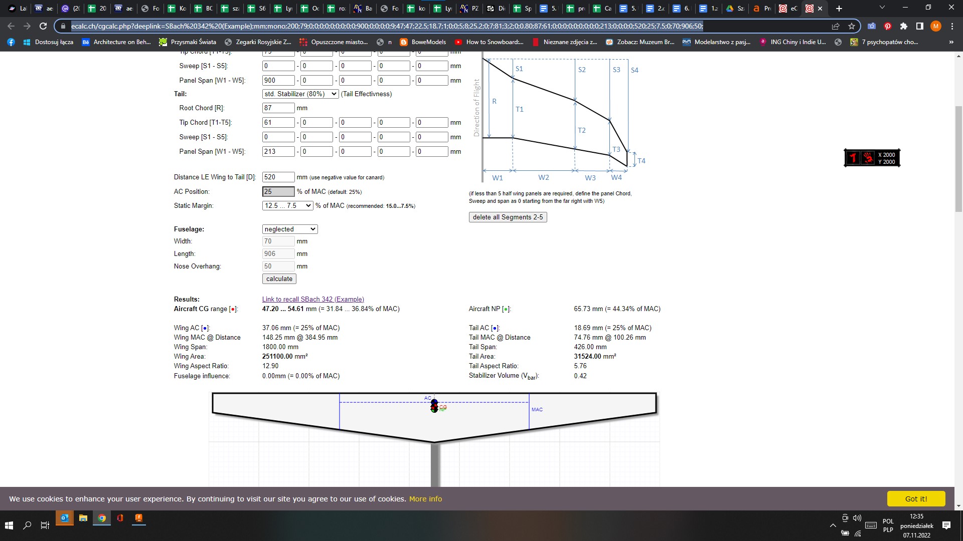

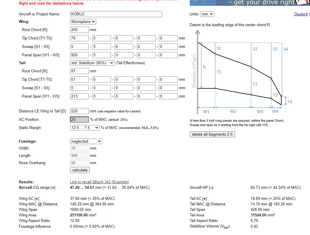

A tym czasem Ecalc pokazał takie cyferki:
cg.jpg [ 287.87 KiB | Przeglądany 12263 razy ]
Post: 9 lis 2022, o 17:59
Czy mógłbyś podać jakie są cięciwy płata, nasada-końcówka....jakoś nie widzę ;)

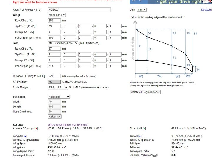

Już poprawiam ;)
cg1.jpg [ 166.5 KiB | Przeglądany 12240 razy ]
Post: 9 lis 2022, o 23:04
Ok, widzę. Czyli nasada 200 mm końcówka 79 mm. Moim zdaniem i co wynika z moich doświadczeń powinieneś zwiększyć cięciwę końcówki minimum do 120 mm, a najlepiej do 140 mm. Zasadą jest aby przy trapezowych płatach - zbieżnych - cięciwa końcówki wynosiła ok 0,6/0,7 cięciwy nasadowej. Na pewno wiesz, że jest coś takiego jak liczba Reynoldsa, tzw Re. Nie będę się rozpisywał, ale już kilka razy mieliśmy styczność z tą liczbą naszymi modelami ;) . Po tym zabiegu zwiększy Ci się powierzchnia płata, będziesz musiał powiększyć powierzchnię statecznika poziomego aby model był stateczny..... To tak na początek i właściwie od tego powinno się zaczynać projektowanie modelu.

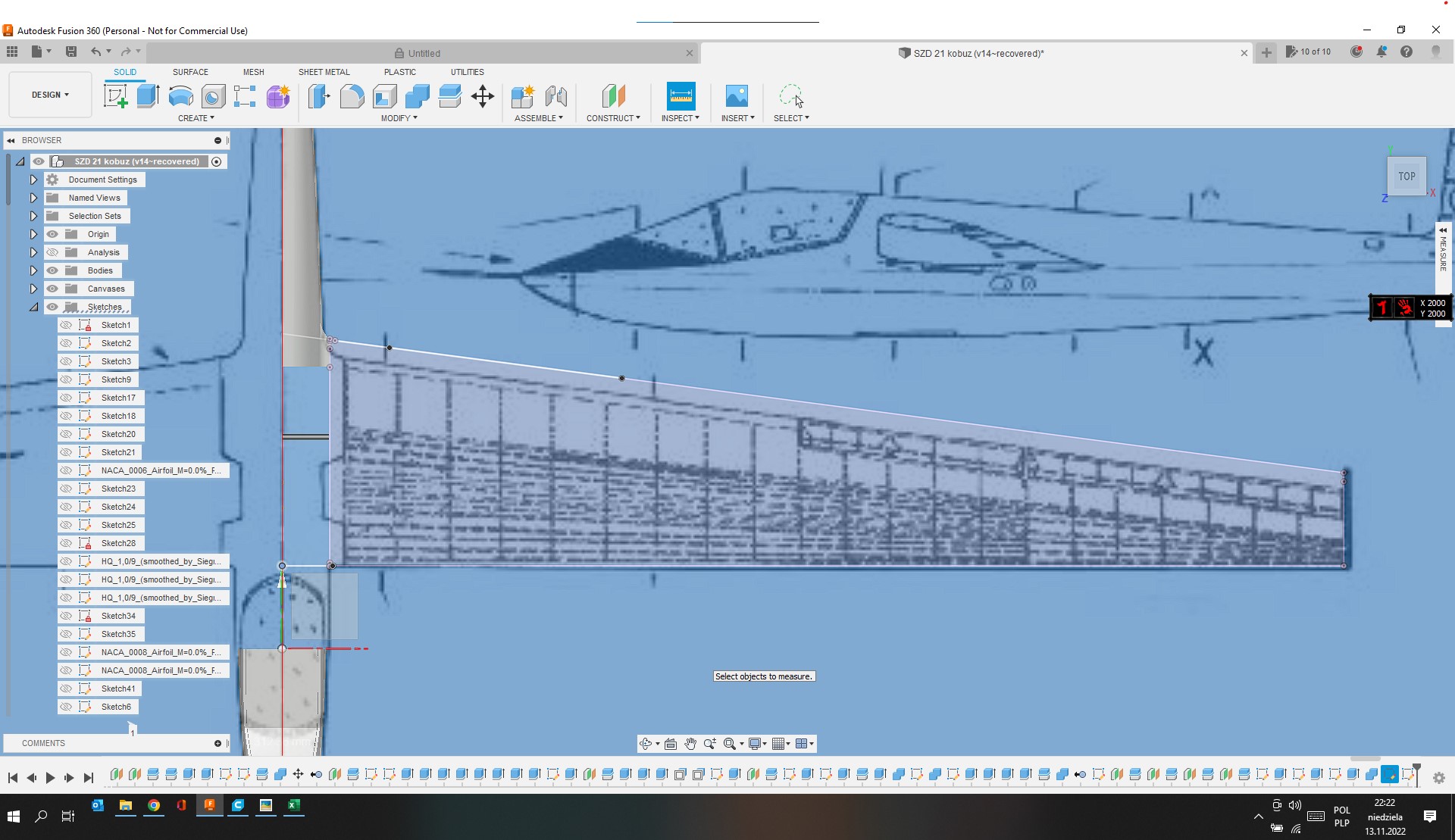

I tu się zaczynają schody do niestety bazuję na wiedzy samemu zaczytanej, a nie do końca rozumianej. W obecnej konfiguracji zbieżność skrzydła mam na poziomie 0,4 co wg rysunków Kobuza, które posiadam odpowiada oryginałowi. W moim projekcie powiększyłem delikatnie pow. skrzydła w stosunku do oryginału:
Zrzut ekranu 2022-11-13 222304.jpg [ 312.2 KiB | Przeglądany 11630 razy ]
Wartość zbieżności na poziomie 0,4 wg danych laboratoryjnych ma dużo pozytywnych aspektów w postaci najniższego oporu indukowanemu generowanego przez skrzydło - bazując na danych z publikacji: https://dergipark.org.tr/tr/download/ar ... ile/629766
Wg tej publikacji przy zbieżność na poziomie 0,4 dystrybucja siły nośnej od środkowej partii skrzydła do końcówki jest najbliższa do wartości optymalnych reprezentowanych przez skrzydło eliptyczne. Z kolei dla zbieżność 0,6 rozkład siły nośnej jest najbliższy rozkładowi generowanemu przez skrzydło eliptyczne od środka do nasady skrzydła.

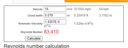

Co do liczby Re patrząc tylko na cięciwę końcówki płata to przy wartości 79mm dla prędkości powyżej 50km/h wartość Re jest już ponad 80 000:
Zrzut ekranu 2022-11-13 224022.jpg [ 24.12 KiB | Przeglądany 11630 razy ]
Dla średniej cięciwy aero płata przy tej samej prędkości Re=154 000
Warto też dodać, że model buduję głównie z myślą o szybkim lataniu, prędkość poniżej 50km/h raczej tylko przy lądowaniu. Dodatkowo końcówka płata ma zwichrzenie geometryczne -1st.
Ale słucham uważnie wszelkich sugestii i uwag co do założeń aero, wiedzy i wymiany wiedzy nigdy dość.

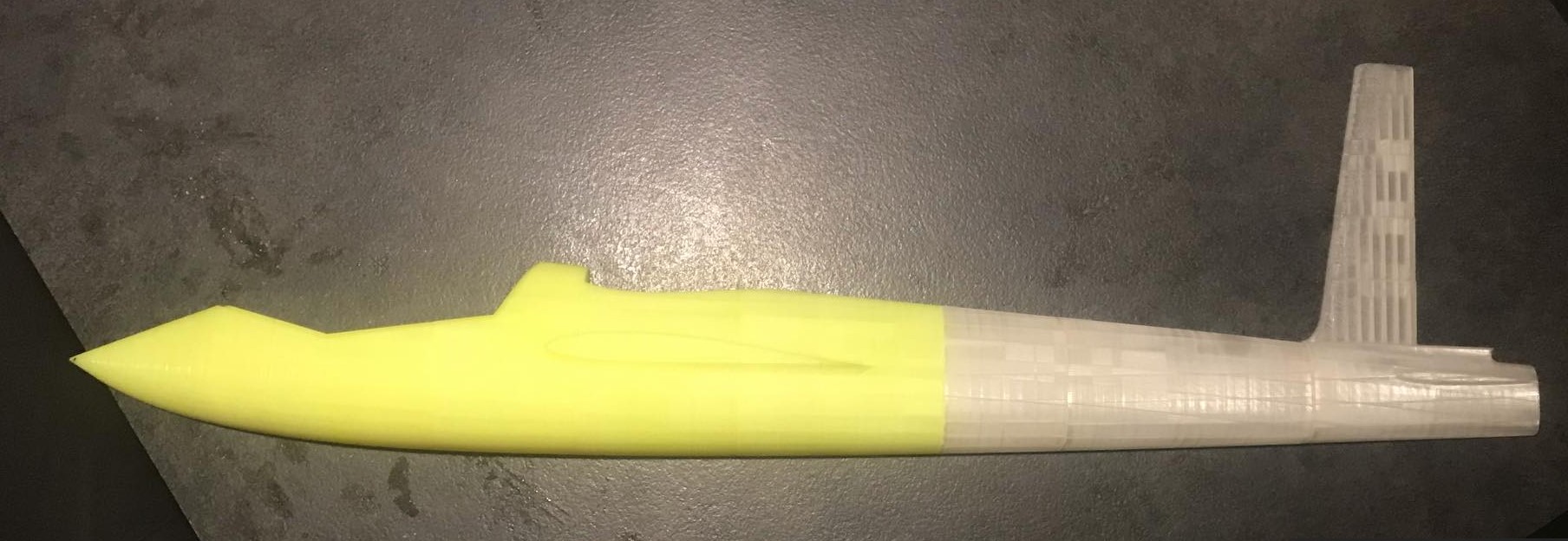

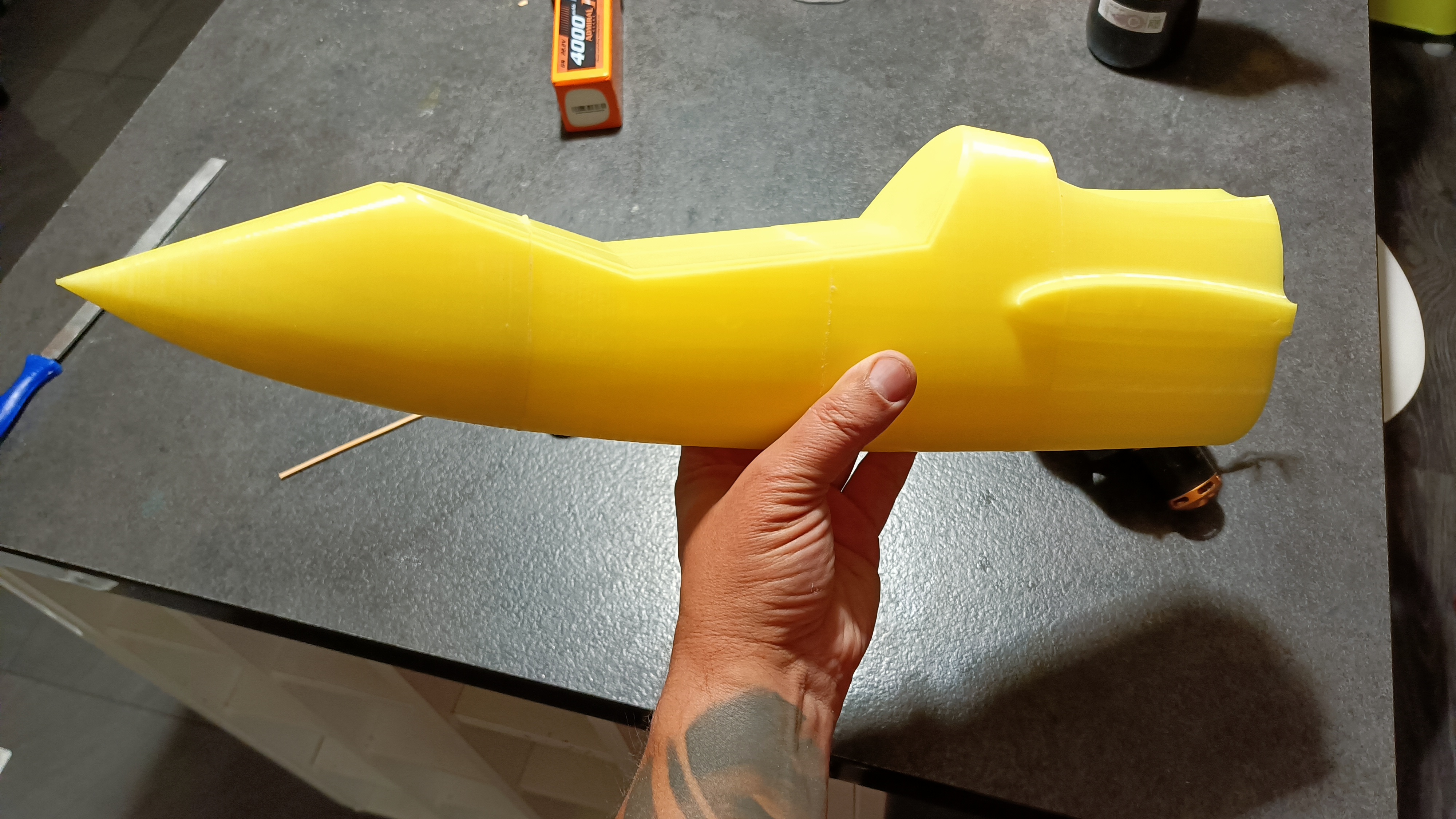

I tak myślę co dalej z tym kopytem zrobić.... Co radzicie Panowie?

Post: 14 lis 2022, o 16:19
Co dalej, to chyba zależy od tego jakiej jakości chcesz mieć produkt końcowy...
Więc albo szpachla i szlifowanie albo żelkot i forma ;) :lol:
Post: 14 lis 2022, o 16:59
Posty: 57
Lokalizacja: Marki
I to jest pytanie ;) Chcę mieć ładny błyszczący kadłub. Mam pytanie do kolegów - idea pokrycia tkaniną szklaną kopyta z pianki jest oczywista - wytrzymałość i jakość pow. Przy druku kopyta wytrzymałość już jest a chodzi o jakość. Innymi słowy czy jest sens pokrywać to jeszcze tkaniną czy jechać po prostu ze szpachlą i lakierowaniem na lusterko?
