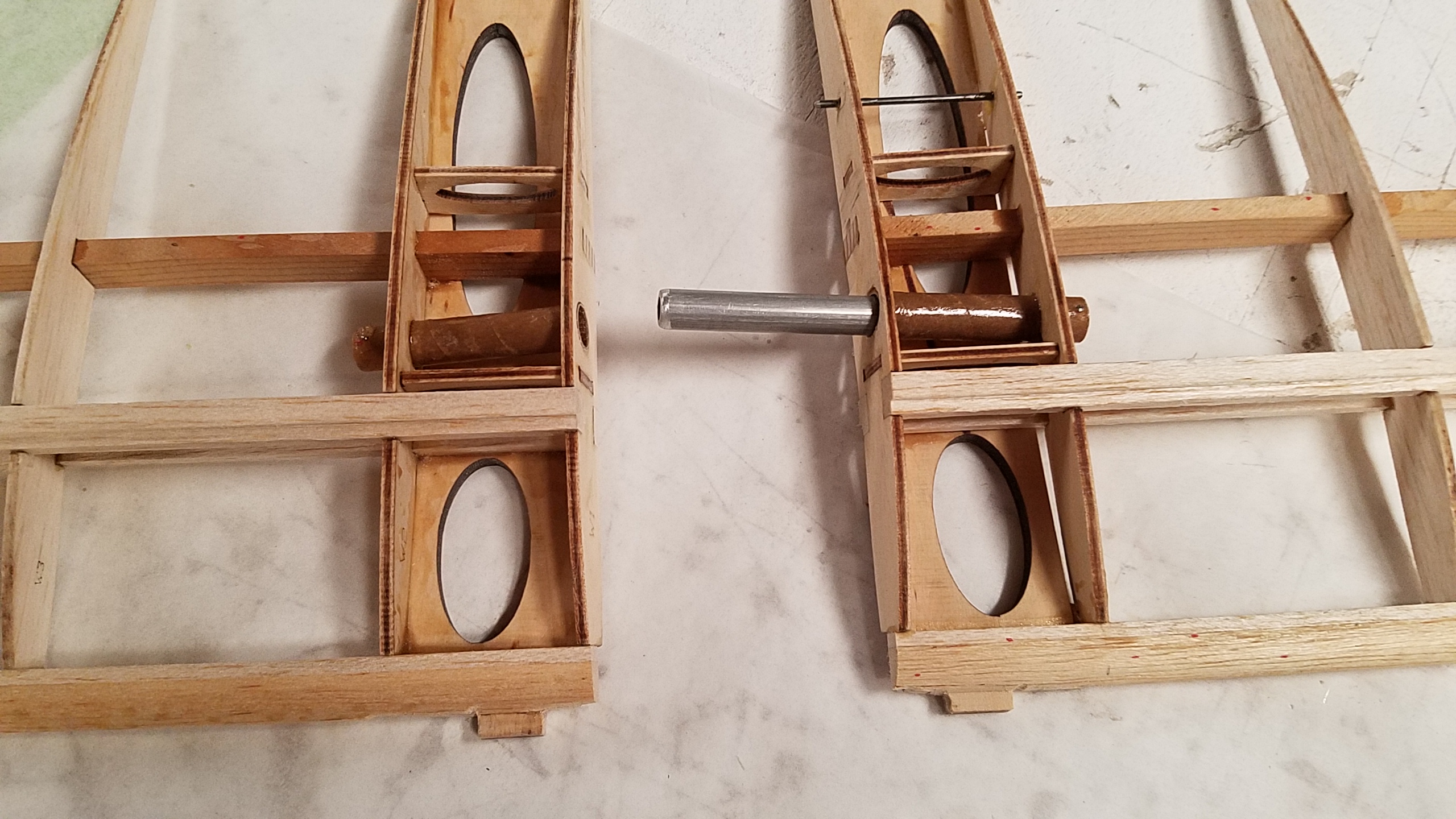

A co myslisz o rurce alu lub zrobionej z nawiniętej tkaniny ?
łaczenia płatów.jpg [ 1.12 MiB | Przeglądany 9599 razy ]

Nie no rurka jasne, pręt spoko.
drut w spływie też by były 2 punkty...
To co pisałem to w temacie tego by się skrzydła nie rozjechały w locie ;)
Tu z uwagi na wznios myślałem rurka 6mm i pręt 5mm ale jeszcze nie mierzyłem czy się zmieści przy 9 stopniach ;)

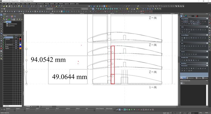

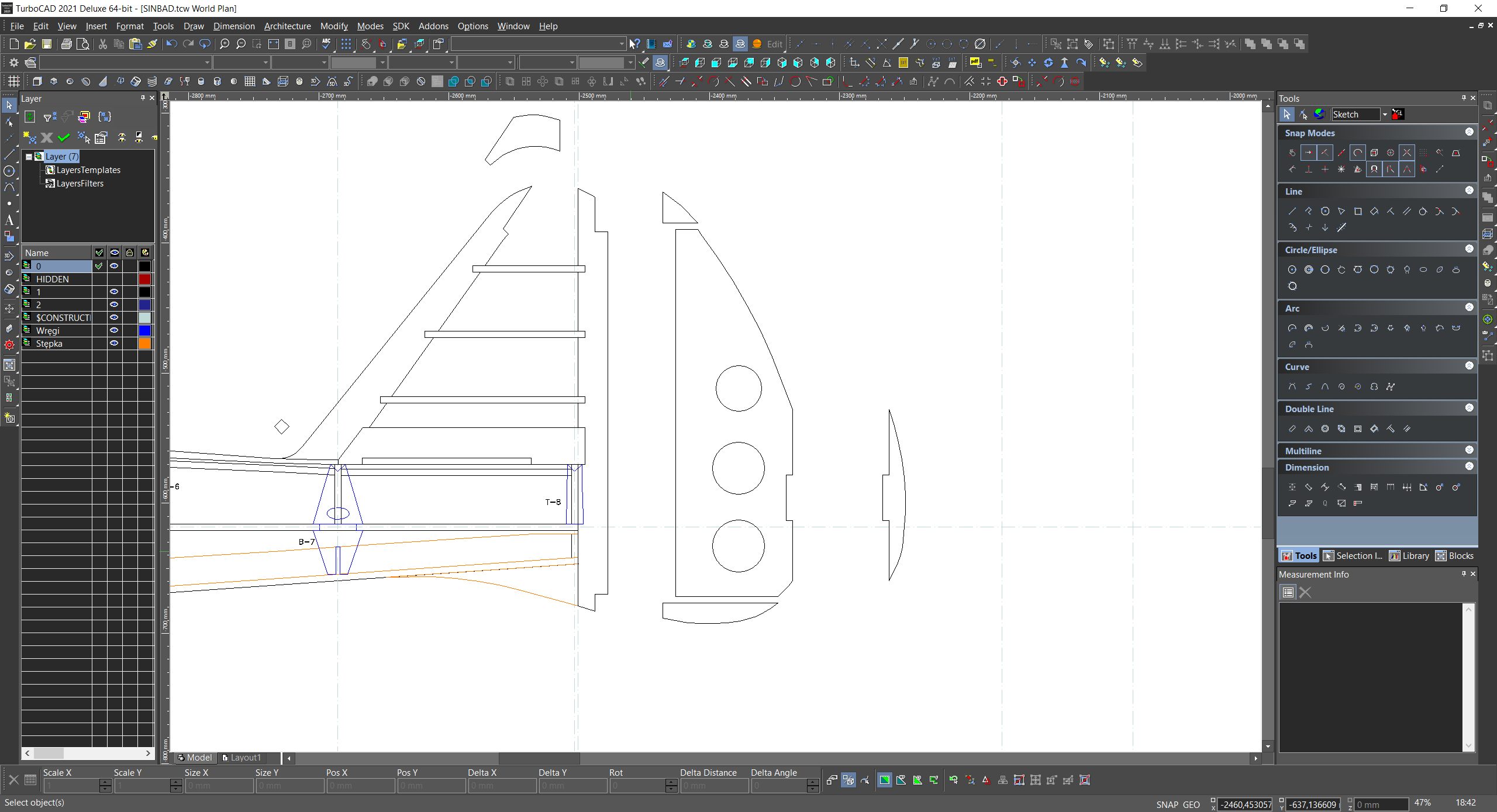

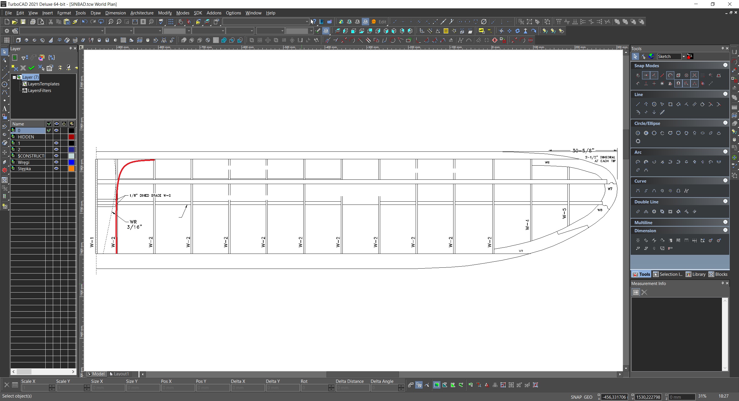

Dobra poziom zamknięty, poprawiłem tez do tego wymiaru ostatnią poprzeczkę w pionowym,
Ogonek wygląda tak.
8.png [ 233.14 KiB | Przeglądany 9682 razy ]

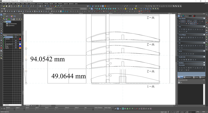

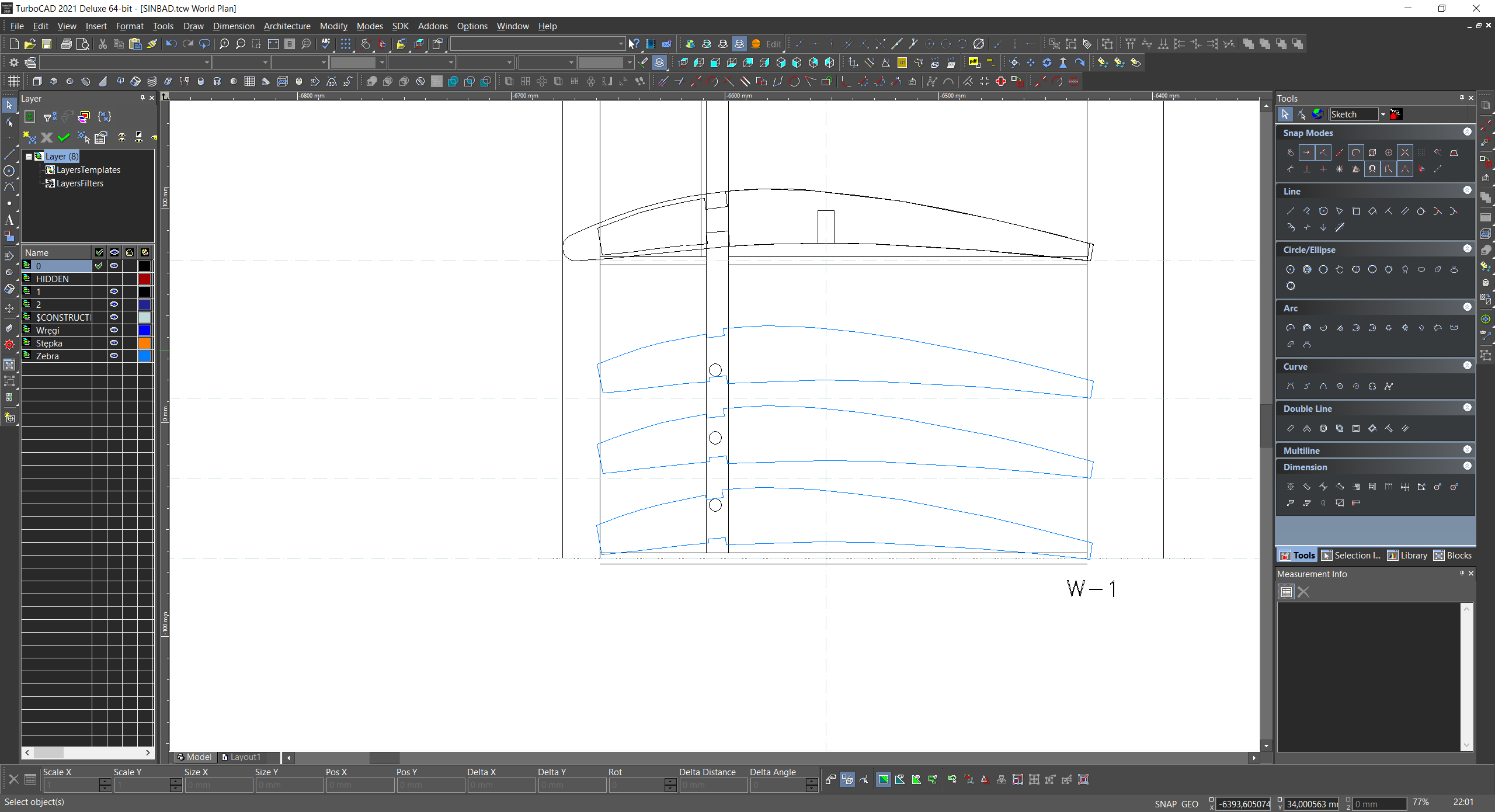

I płynnie przechodzimy do skrzydła...

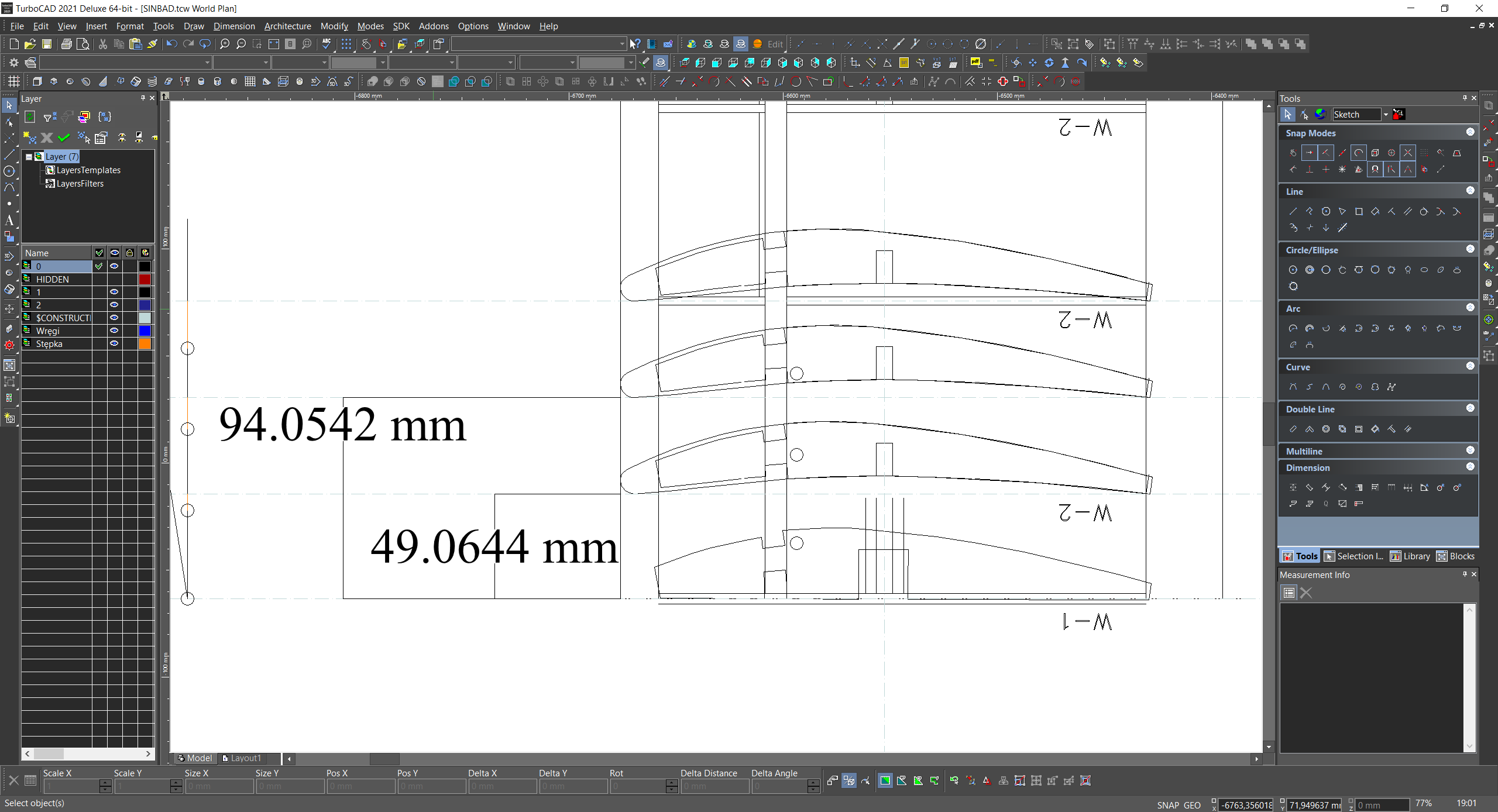

Rurka fi 6 i bagnet fi 5, niecałe 100 w skrzydle z każdej strony...
9.png [ 251.99 KiB | Przeglądany 9682 razy ]
Trochę dziadowsko, co?
Między dźwigary nie wstawię, będą poza (9 stopni wzniosu)
Pierwsze żebro do z przymrużeniem oka do akceptacji ale na 3 bardzo blisko krawędzi.
Bałbym się rozerwania... może te 3 żebra rozłożyć na 75mm a nie jak teraz 95mm, powinno pomóc w ułożeniu otworów.
Ale do konkretów.
Natarcie balsa 18x18mm
Keson 1,5mm.
Dźwigary? Po skalowaniu otwór to 10x5... klasyk 2x8?
Co z pomocniczym aktualnie otwór 7x15mm - zostaje w tym miejscu czy bliżej spływu?
Spływ trójkąt 8x35mm
Co do mocowania z kadłubem... może mini centropłat?
Tam przez wręgi idzie listwa 3mm... jakby połączyć i zrobić to ze sklejki lotniczej 3mm... o coś takiego?
10.png [ 209 KiB | Przeglądany 9682 razy ]
Po bokach dalej ten element CT jako takie łoże... zakończenie kadłuba... czy coś ;) :lol:

No tak troszkę dziwnie ten bagnet za tym dźwigarem ale rozumie Cię, że tam nie wlezie przy 9 stopniach.
Pierwsze trzy żebra proponowałbym zrobić sklejkowe z lotniczej 1,5mm lub lipowo-balsowej 3mm.
Taki mini centropłat nie jest zły, na rcgrousps też go gościu zrobił.
Oczywiście żebra bliżej siebie na 75mm jak piszesz będzie ok a nawet można je jeszcze bliżej siebie dać.
Dźwigar pomocniczy myślę że spokojnie balsowy można dać jedynie wymiar bym dał albo 5x15 albo 8x15 (najpopularniejsze deski balsy,bo 7mm nie wiem czy dostaniemy).
EDIT:

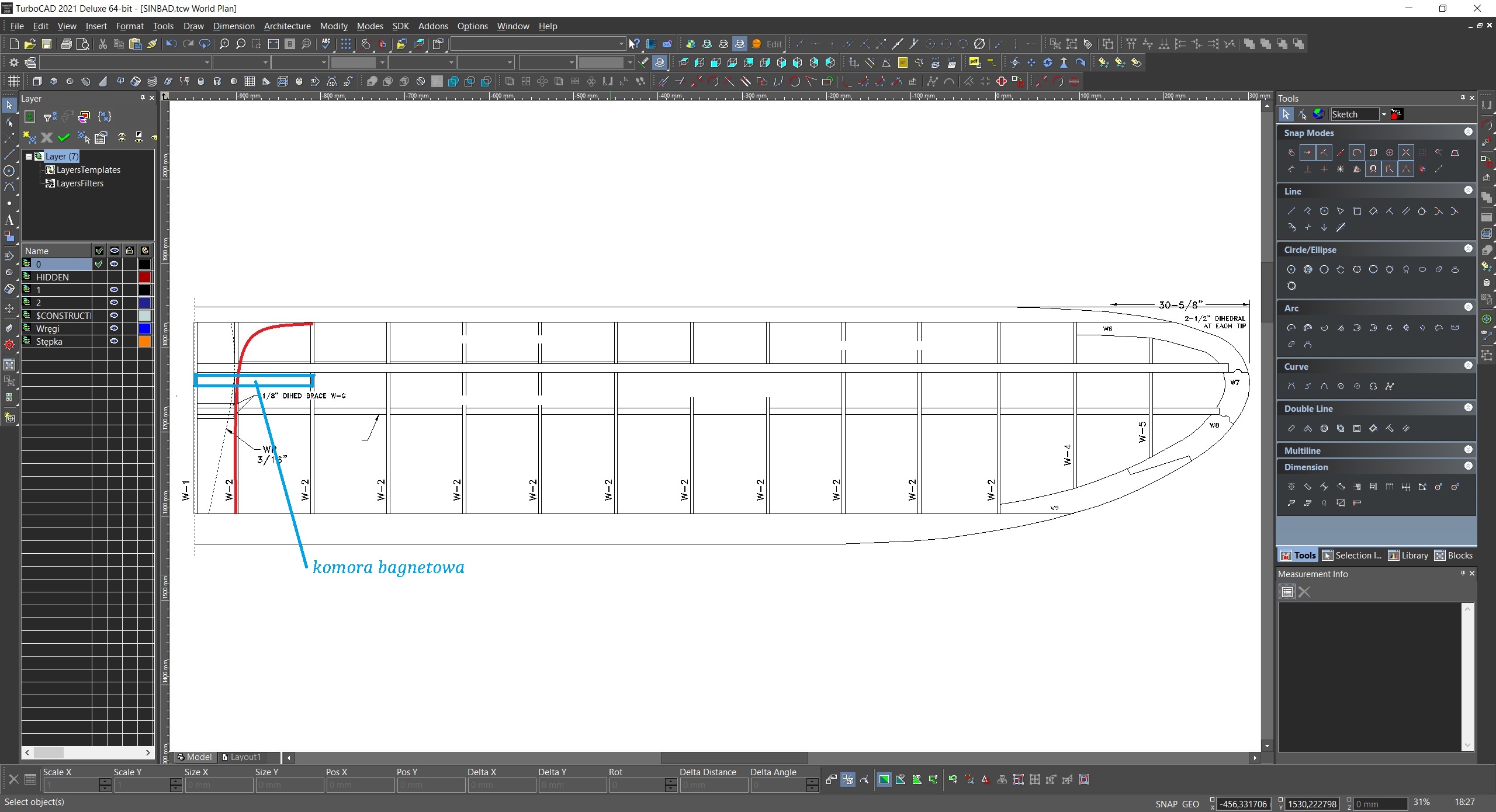

Ewentualnie zróbmy komorę bagnetową za dźwigarami. Góra i dół sklejka lotnicza 1mm, boki 1,5 mm.
Te trzy pierwsze żeberka od góry i od dołu wycięte by sklejka się schowała w profil. Do tej komory wkładamy rurkę i można ją dobrze podkleić żywicą w komorze lub nawet zalać i atom tego nie rozwali.
Wybacz za moją rysunkową amatorszczyznę ale wolę ołówek i papier milimetrowy niż painta :)
bagnety.jpg [ 552.38 KiB | Przeglądany 9677 razy ]
skrzydło komora.jpg [ 510.9 KiB | Przeglądany 9677 razy ]

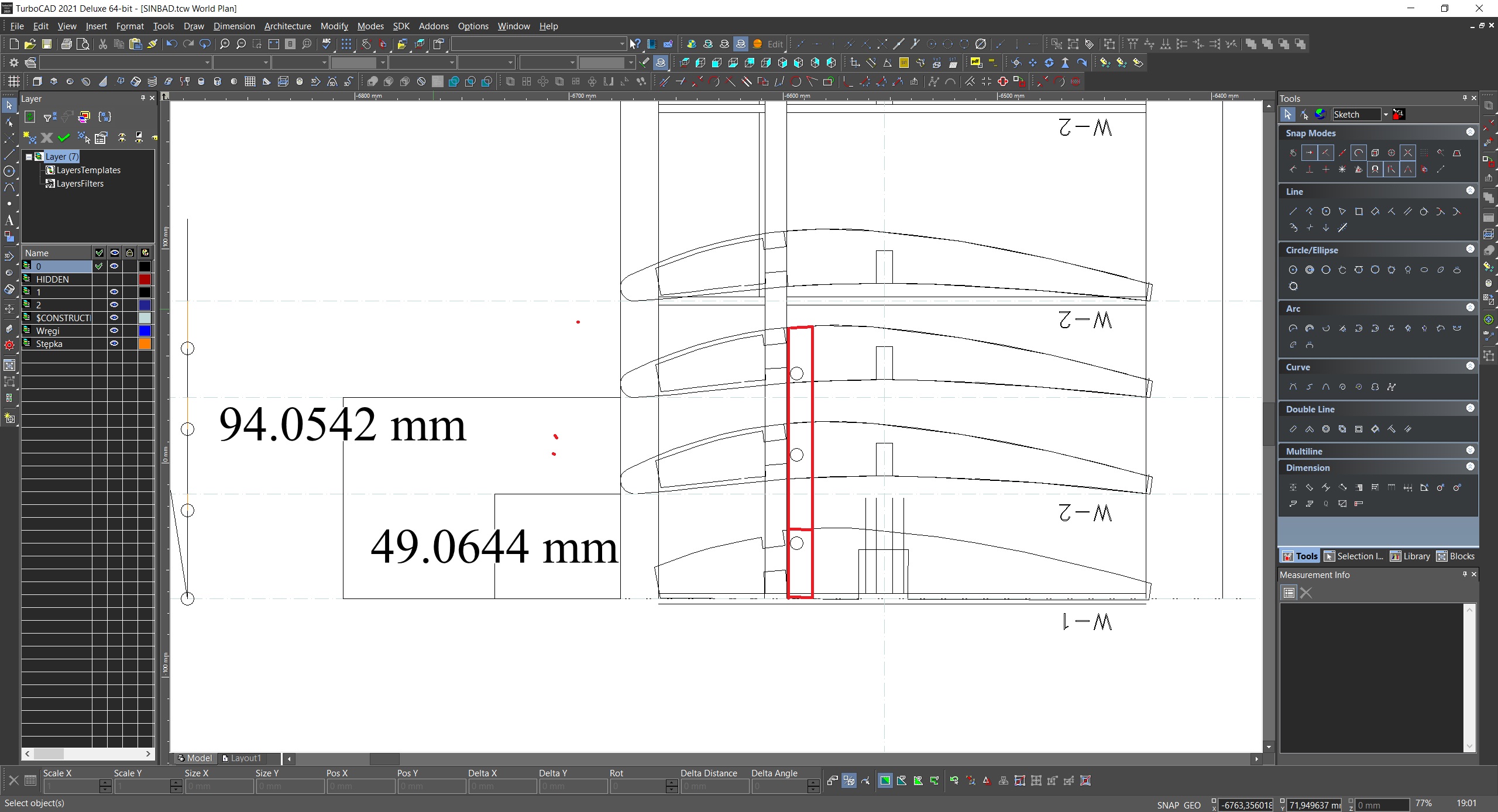

Skoro nikt nie kwestionuje dźwigarów 2x8 to zostają.
Przy tej konfiguracji bagnet wchodzi między dźwigary.
11.png [ 238.82 KiB | Przeglądany 9667 razy ]
