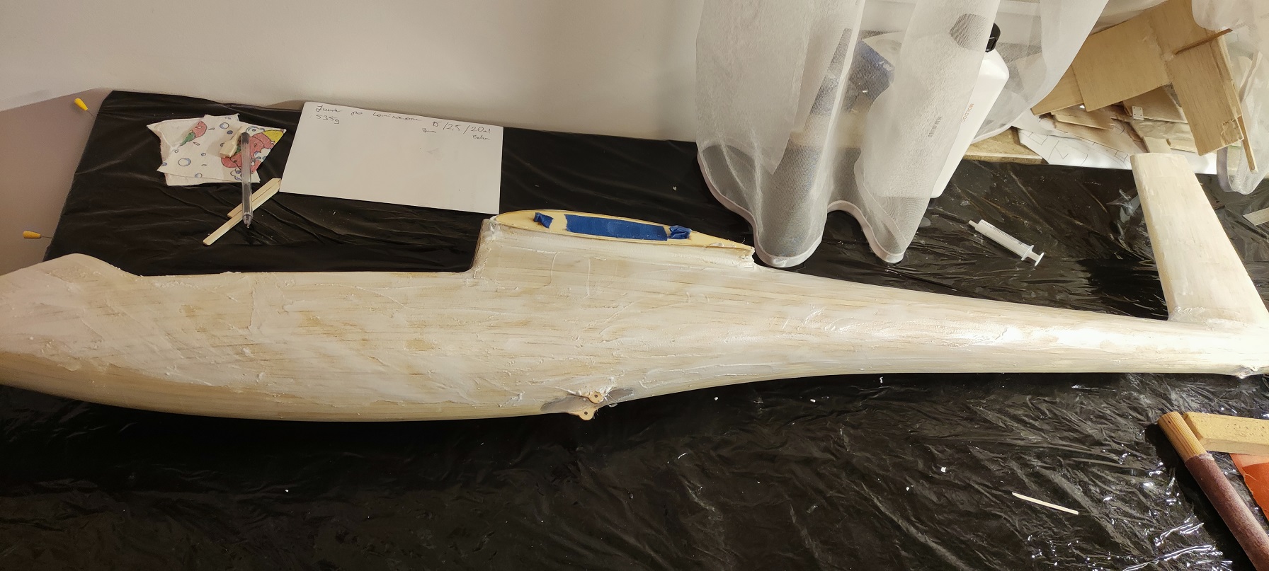

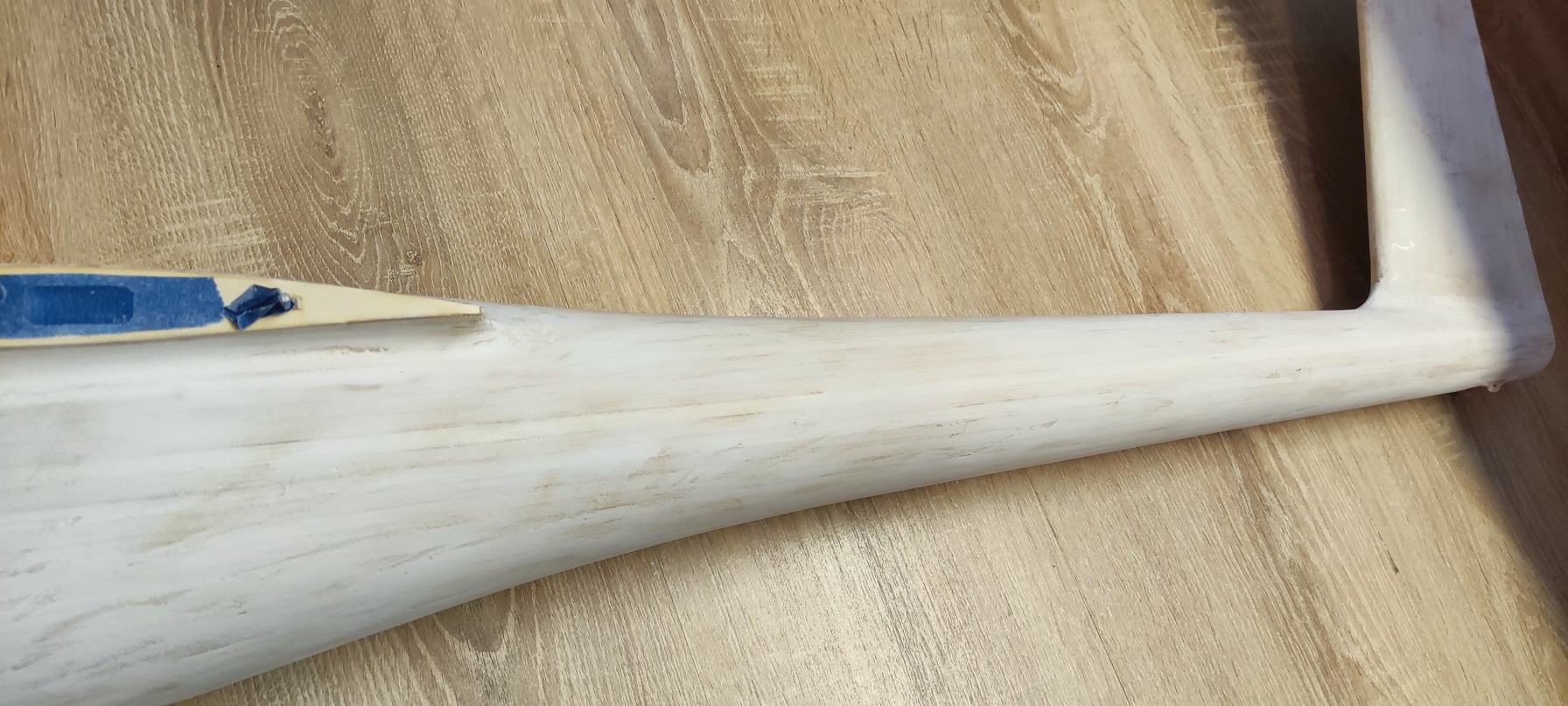

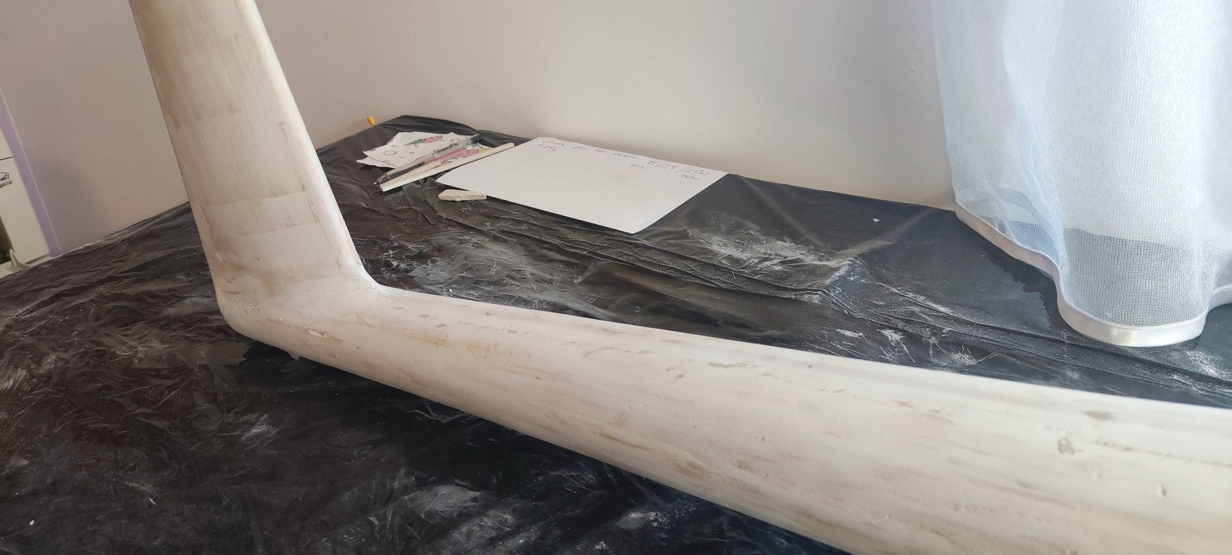

Kadłub w całości pokryty, w trakcie szlifowania.
Pracuje papierem o gradacji 100, idzie całkiem przyjemnie.
Waga na dziś: 571 gram. Czyli przytył o 36 gram. Przy czym to jeszcze nie koniec prac jeszcze jest co zbierać :lol:

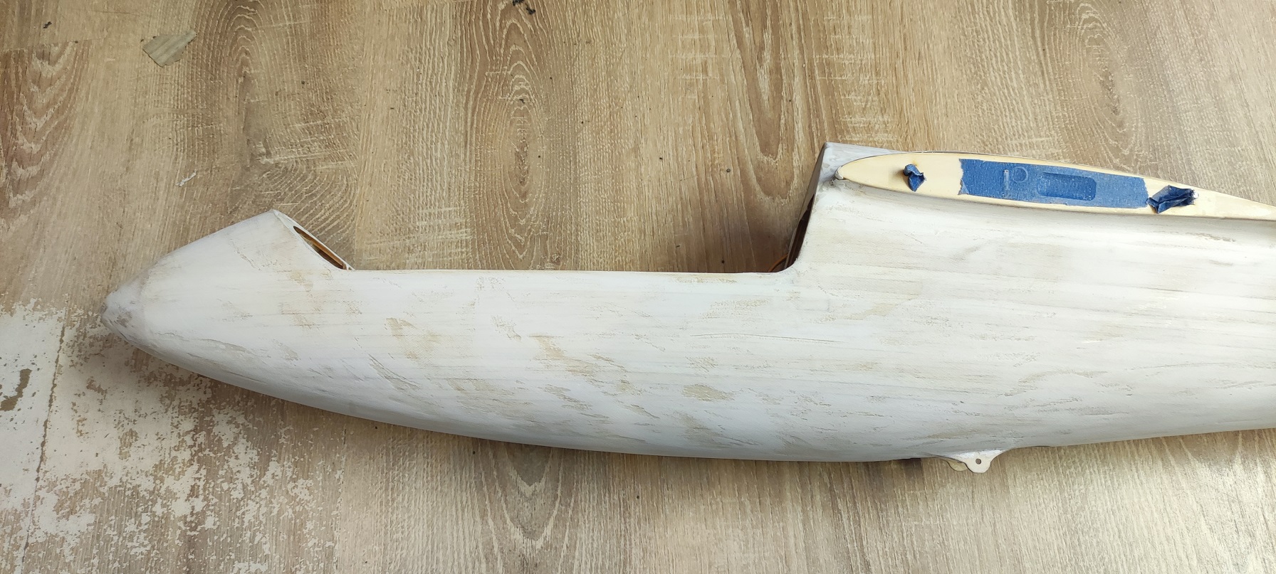

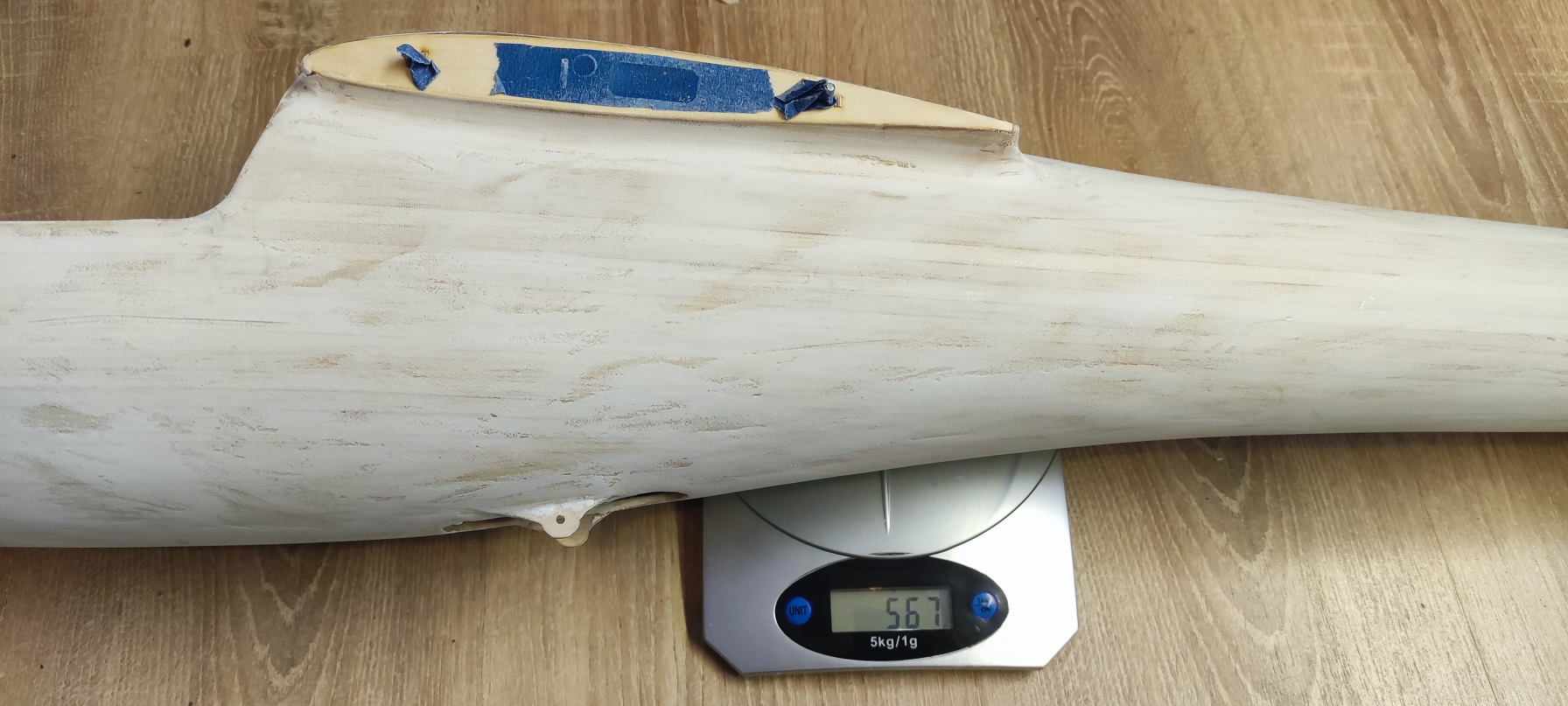

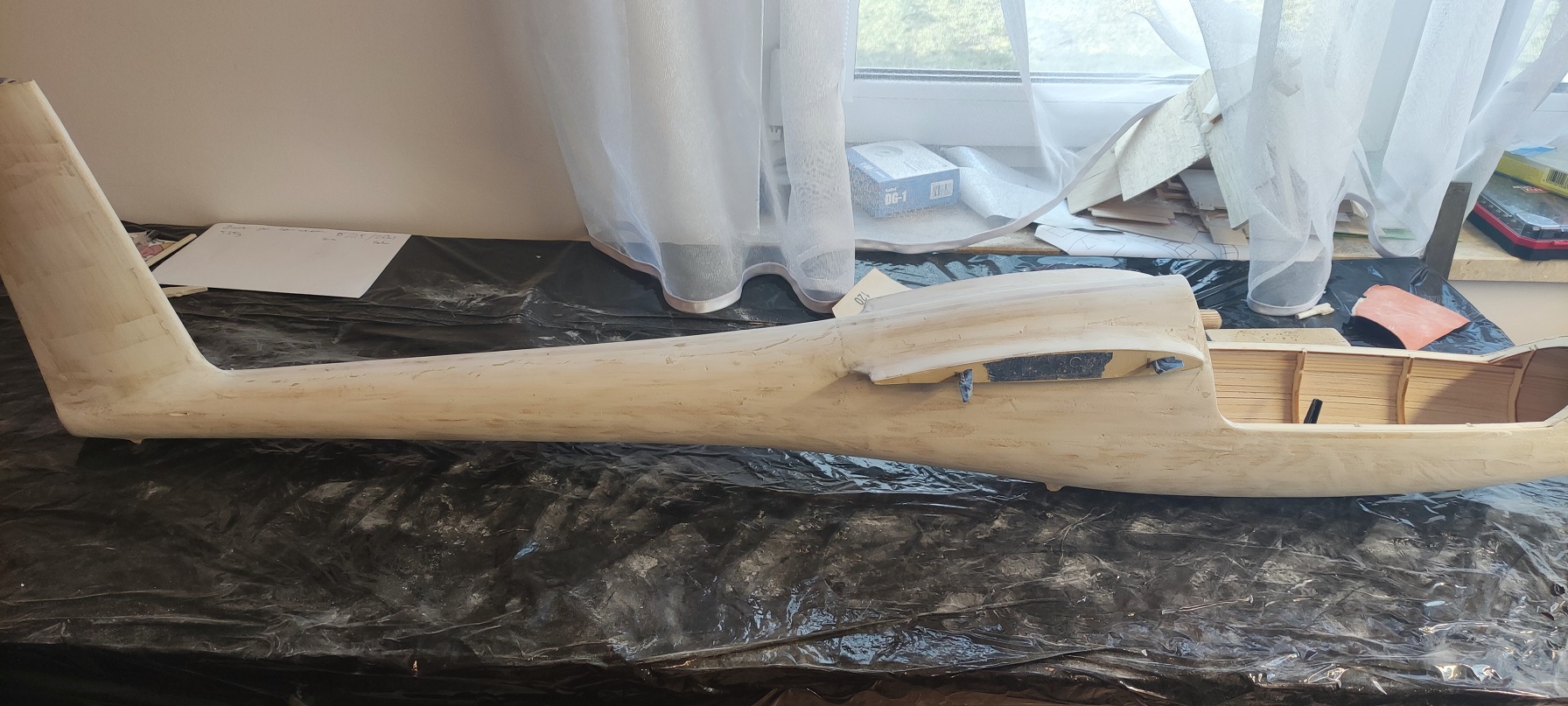

Post: 2 mar 2022, o 17:39
Waga na dziś 567 gram. Ubyły kolejne 4 gramy...

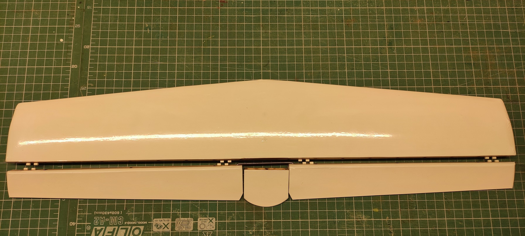

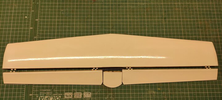

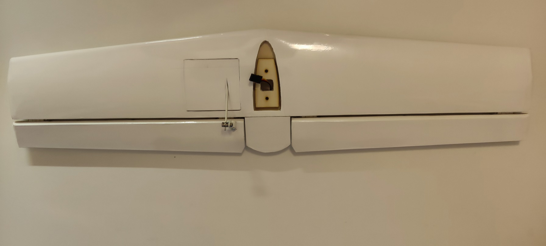

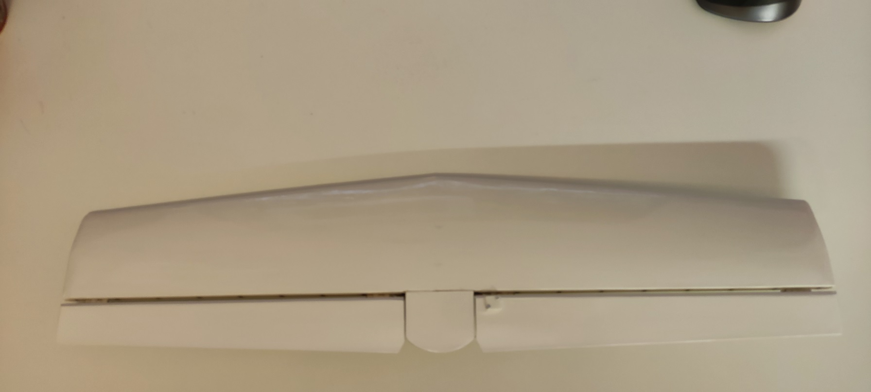

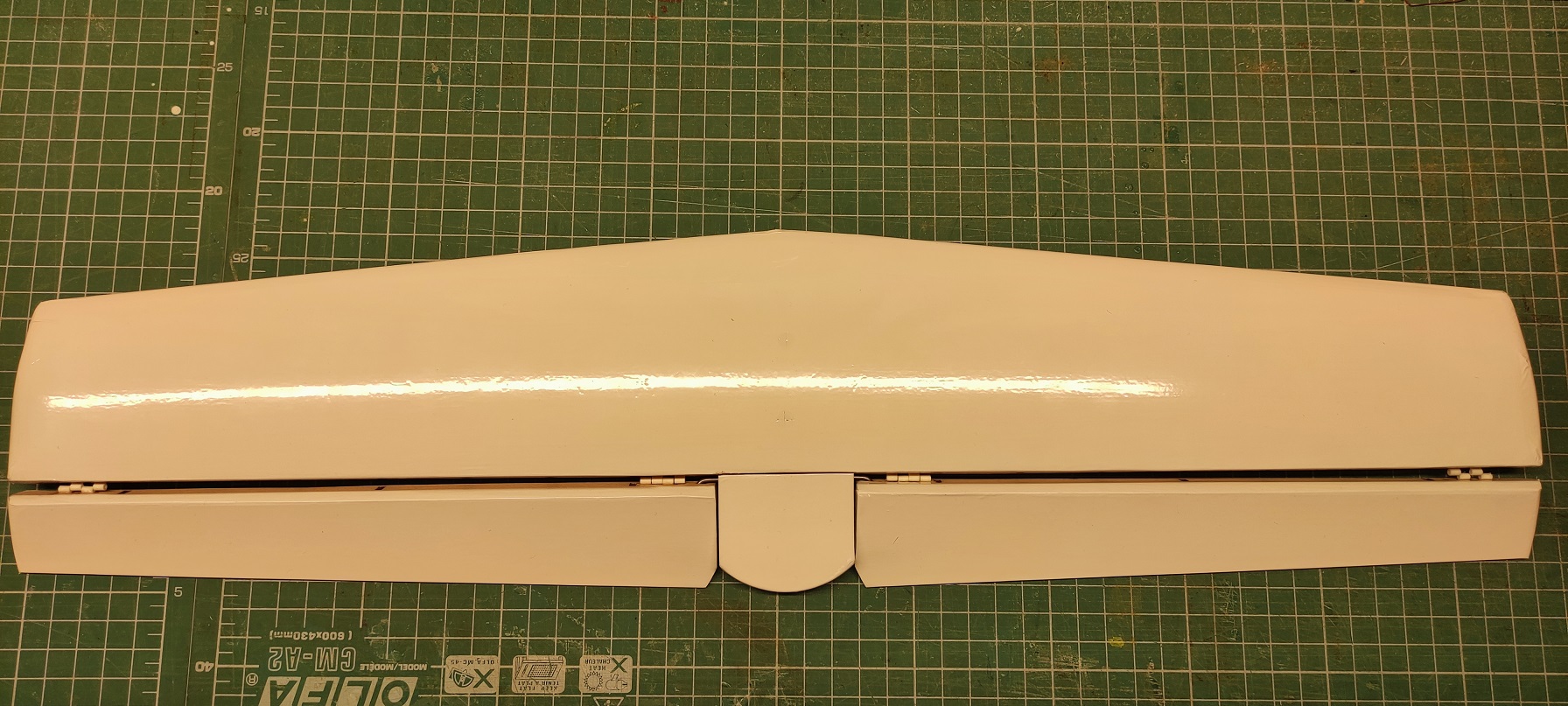

Statecznik wraz ze sterem gotowy.
Wszystko podłączone i sprawdzone, trzeba brać się za resztę ;) :lol:
IMG_20220305_204540.jpg [ 126.09 KiB | Przeglądany 17114 razy ]
IMG_20220305_204528.jpg [ 143.56 KiB | Przeglądany 17114 razy ]

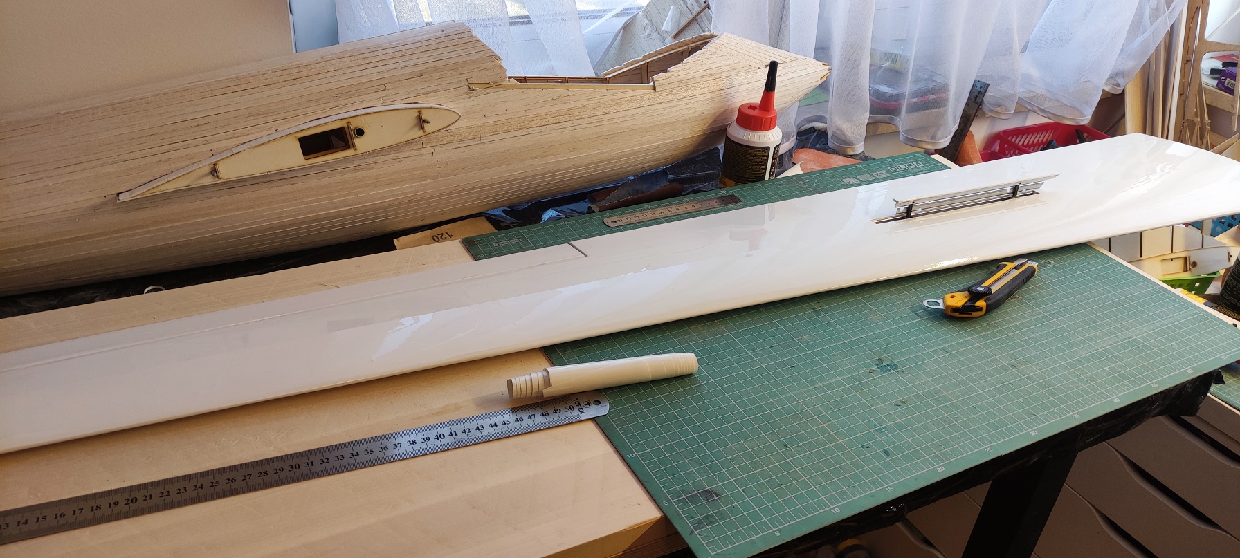

Prawe skrzydło gotowe pod folie.
Wszystko spasowane i wyszlifowane 8-)

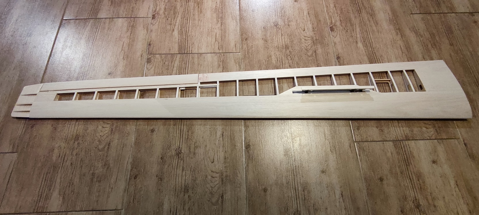

Post: 12 mar 2022, o 12:30

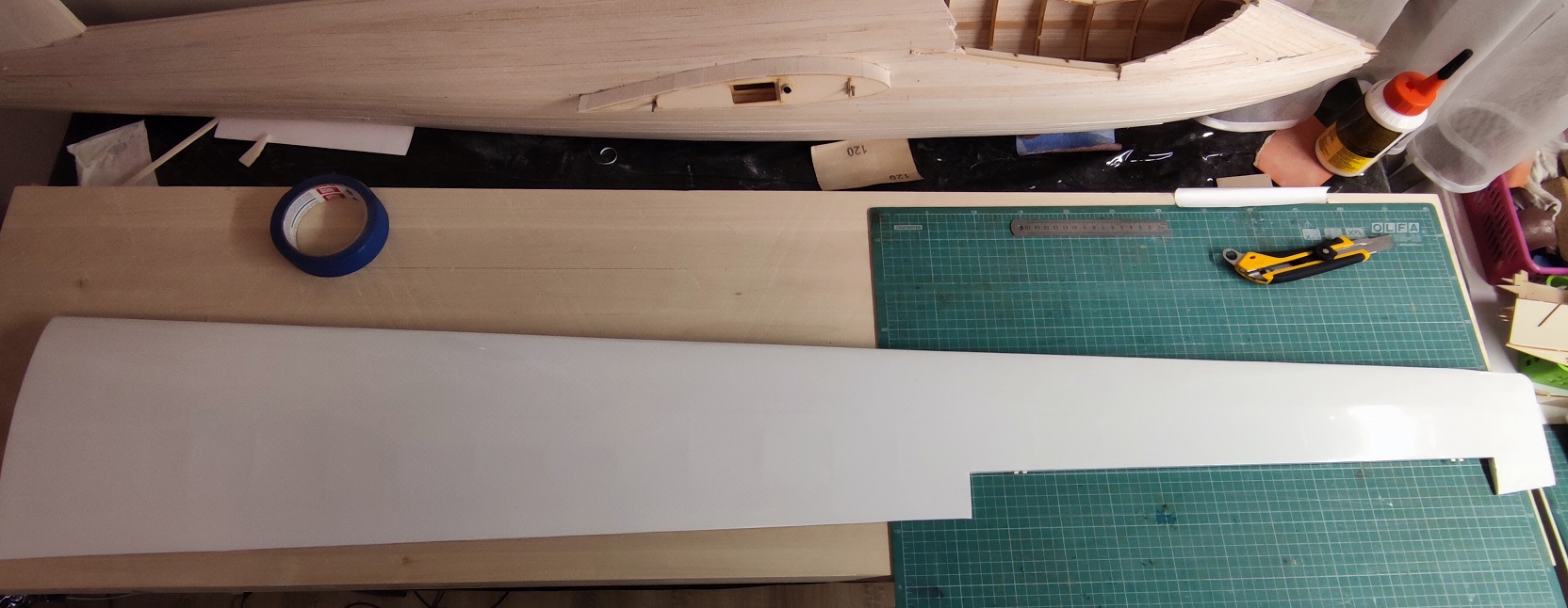

Lotka oklejona, wyciąłem folię w miejscach serw oraz odblokowałem hamulec aerodynamiczny.
IMG_20220312_080405.jpg [ 491.48 KiB | Przeglądany 16963 razy ]

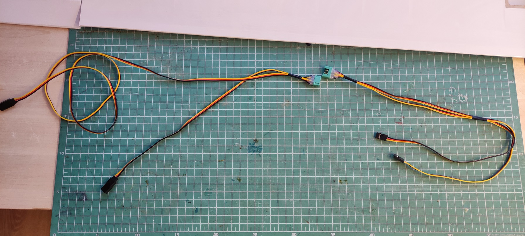

Rano przygotowałem instalacje elektryczną skrzydła :lol:
IMG_20220312_111130.jpg [ 508.97 KiB | Przeglądany 16963 razy ]
