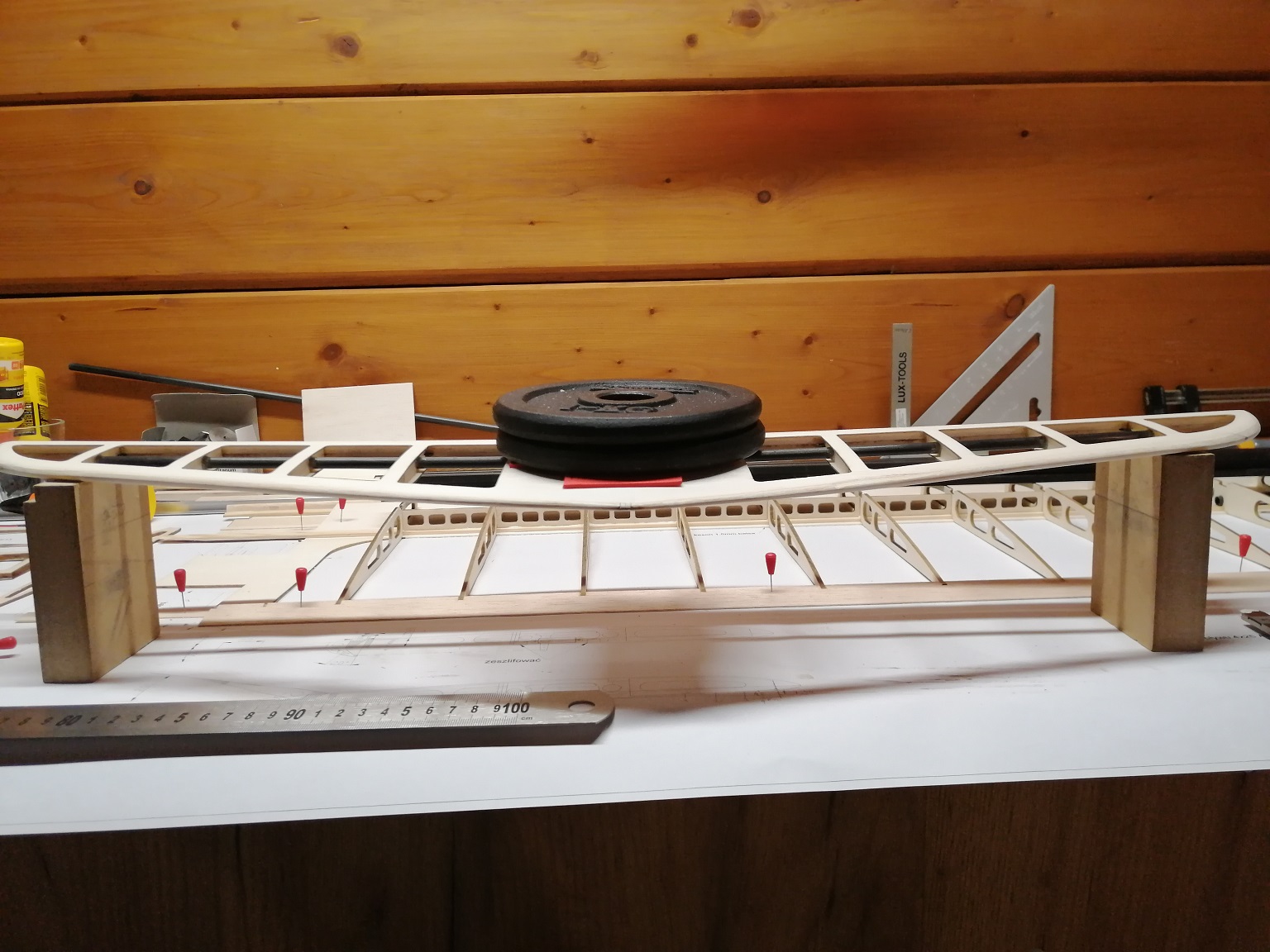

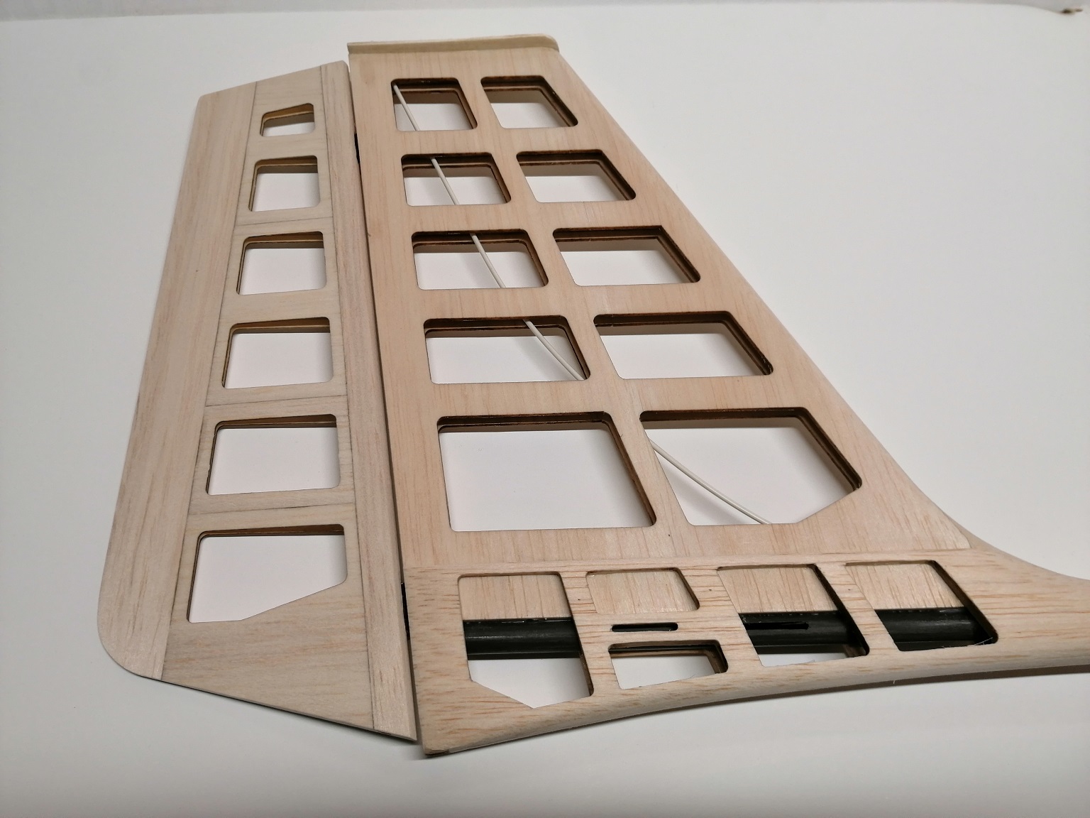

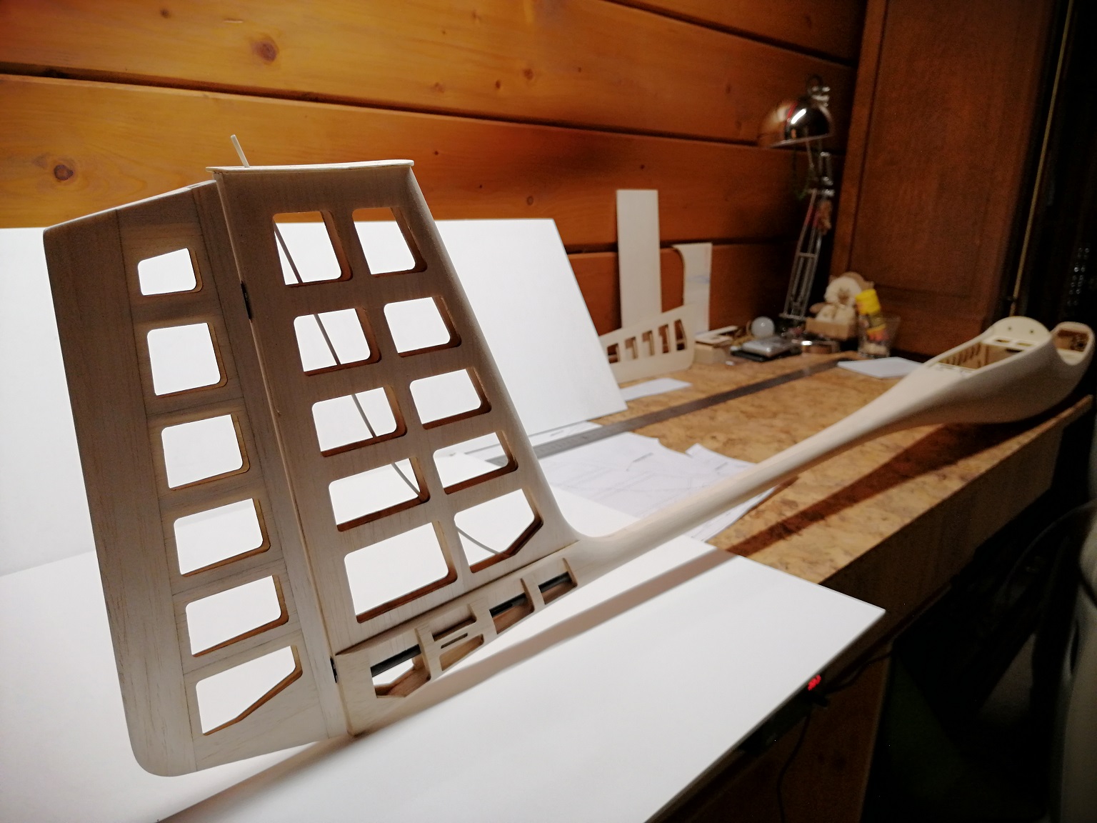

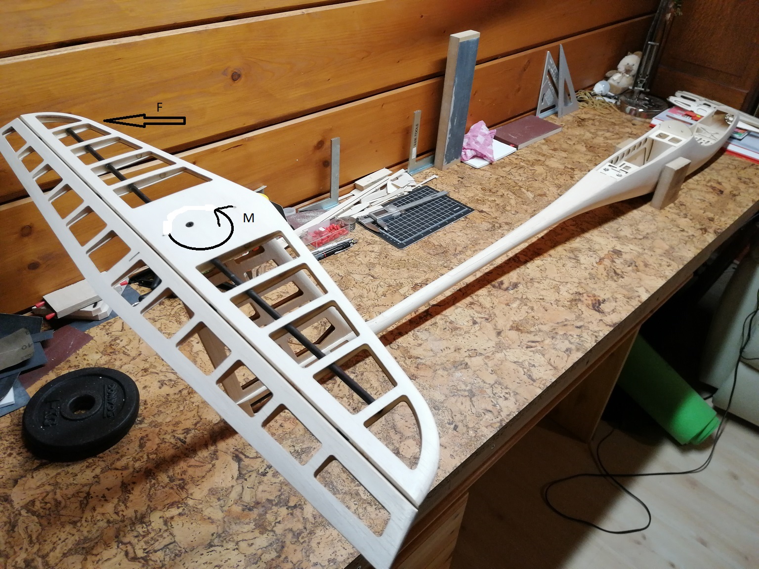

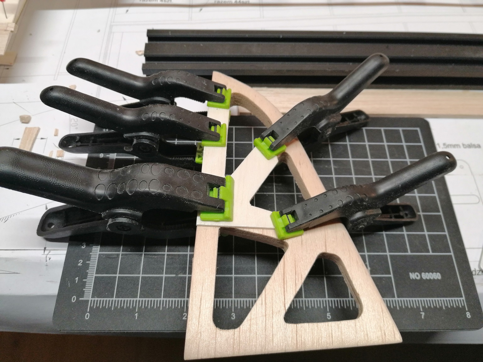

Wiadomo, że ten pasek balsy 8x1 mm (który leży na żeberku) gnie się od samego patrzenia na niego.
Jednak mimo wszystko, tak jak pisałem, ten statecznik spokojnie ma wysoką sztywność, nawet za dużą.
Na zdjęciu widać obciążenie 2 kg i ugięcie 8 mm. W rękach gnę go w różnych kierunkach i naprawdę jest zupełnie ok. Gdyby cięciwa była większa, to istotnie byłby problem.
Moim zdaniem problemem jest moment skręcający statecznik pionowy od działającej siły na krawędź natarcia statecznika poziomego. Dodatkowo czym większa masa statecznika poziomego tym większe siły działają na statecznik pionowy. Gdybym miał coś zmieniać w poziomym, to jego konstrukcję celem zmniejszenia masy (obecna 52g). Zwiększenie jego wytrzymałości w tym układzie nie ma sensu.

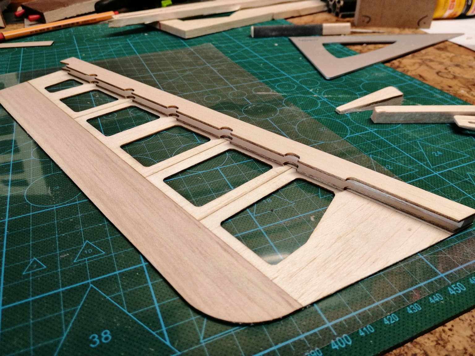

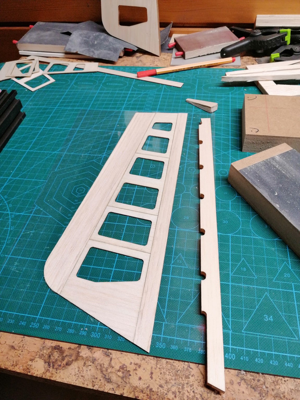

Nie udało się uratować steru kierunku, po całkowitym wysuszeniu i wyjęciu z prasy odzyskał niestety swój pierwotny kształt - zwichrowanie całej płaszczyzny. Muszę go wykonać jeszcze raz, bo jeden element poszycia pękł przy wyginaniu... W między czasie dowiedziałem się, że działając na balsę gorącą parą i amoniakiem można ją łatwiej kształtować.

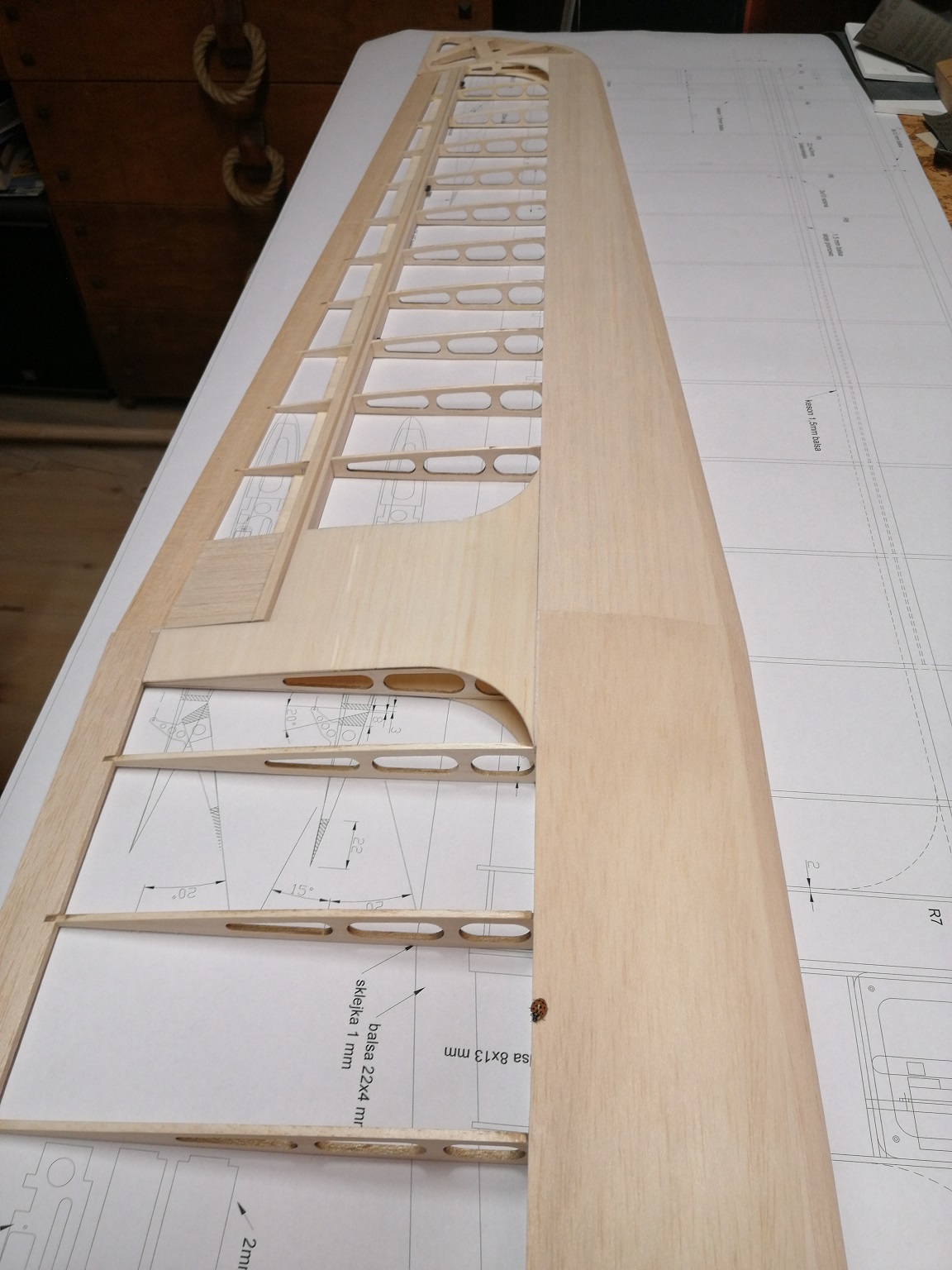

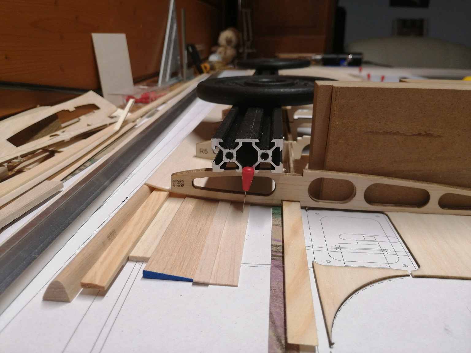

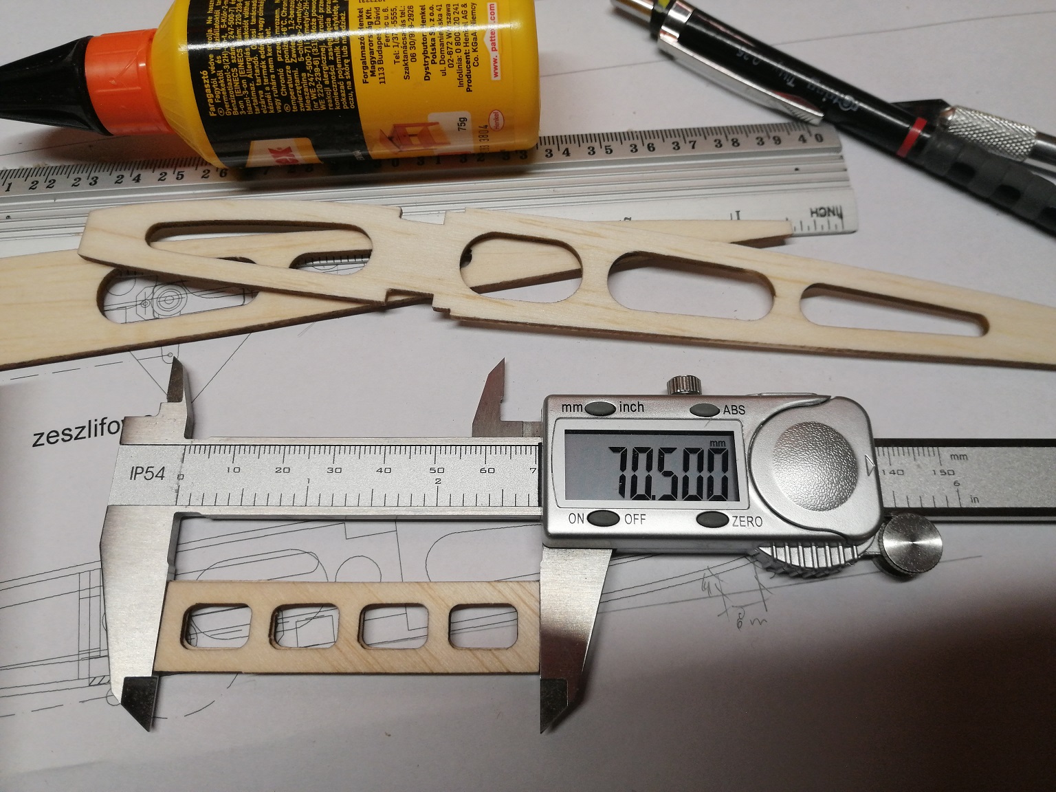

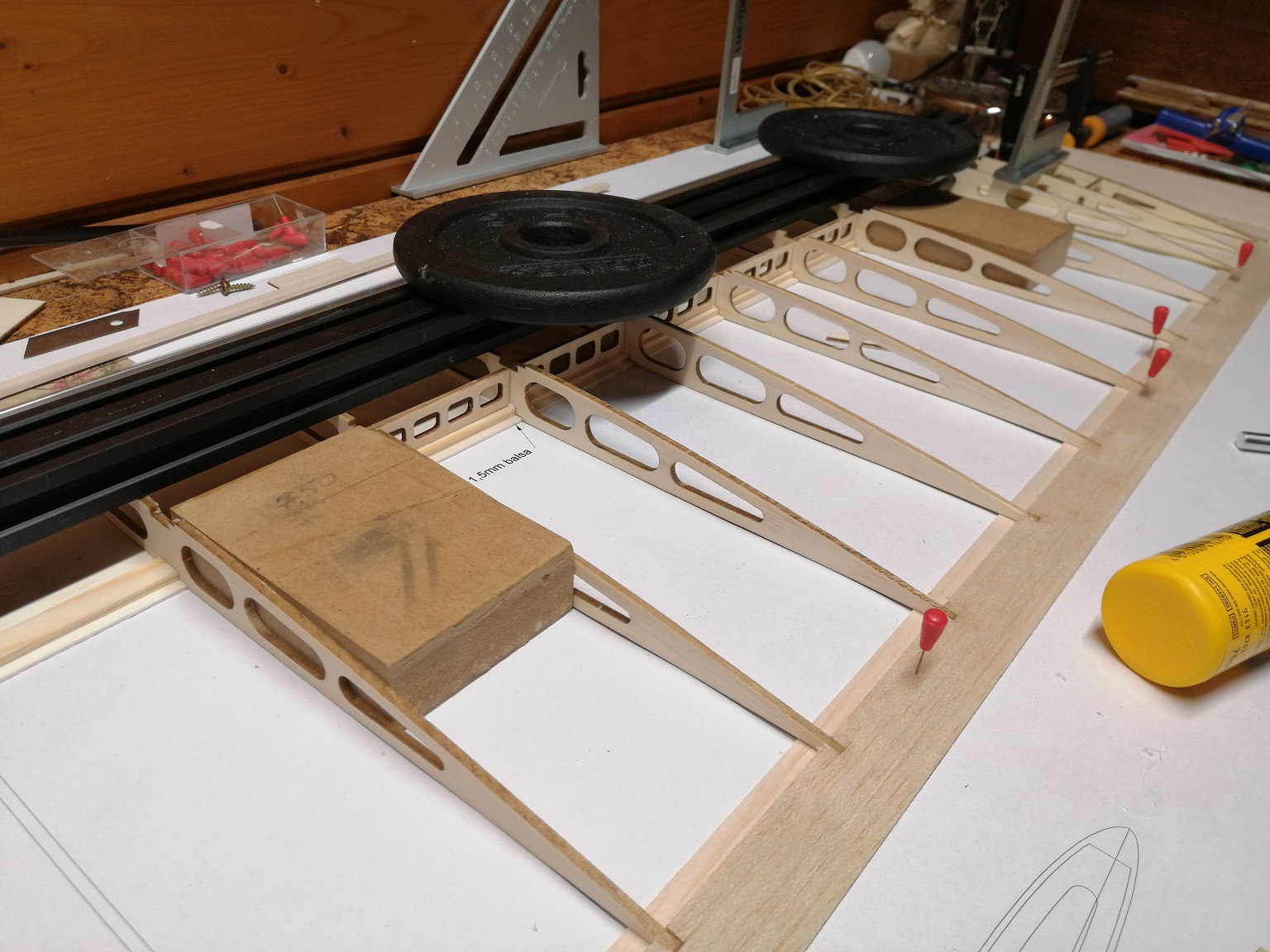

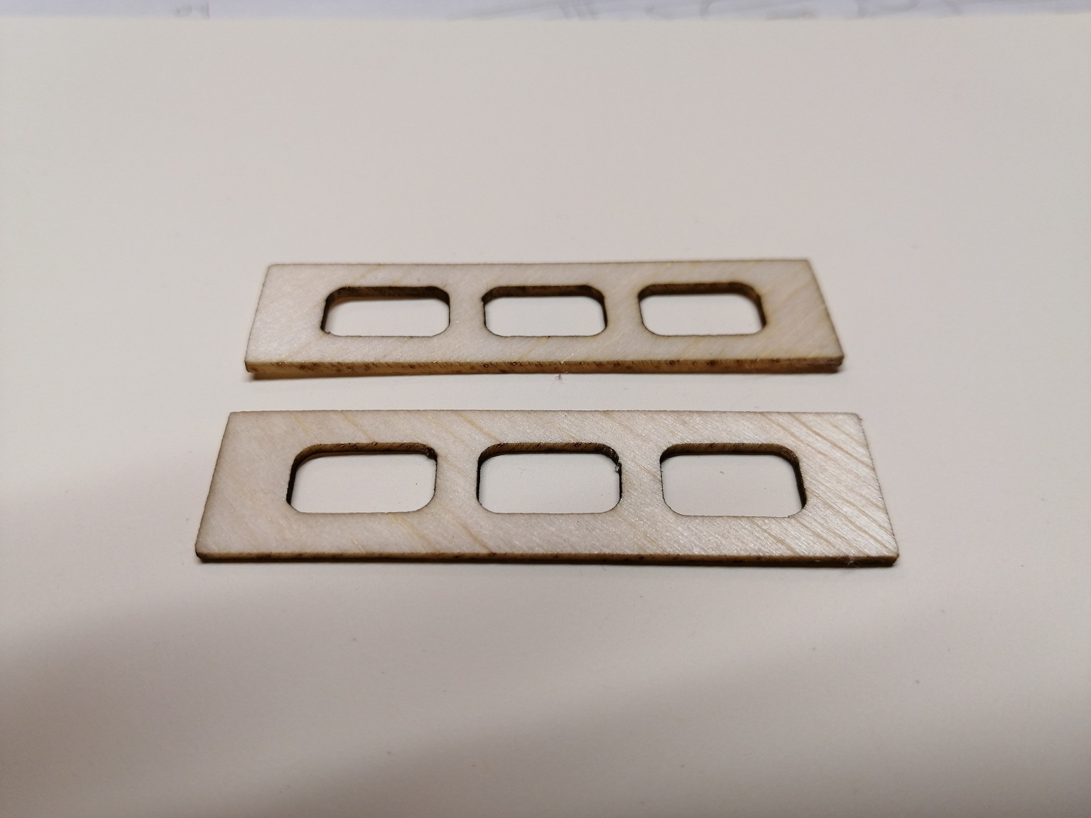

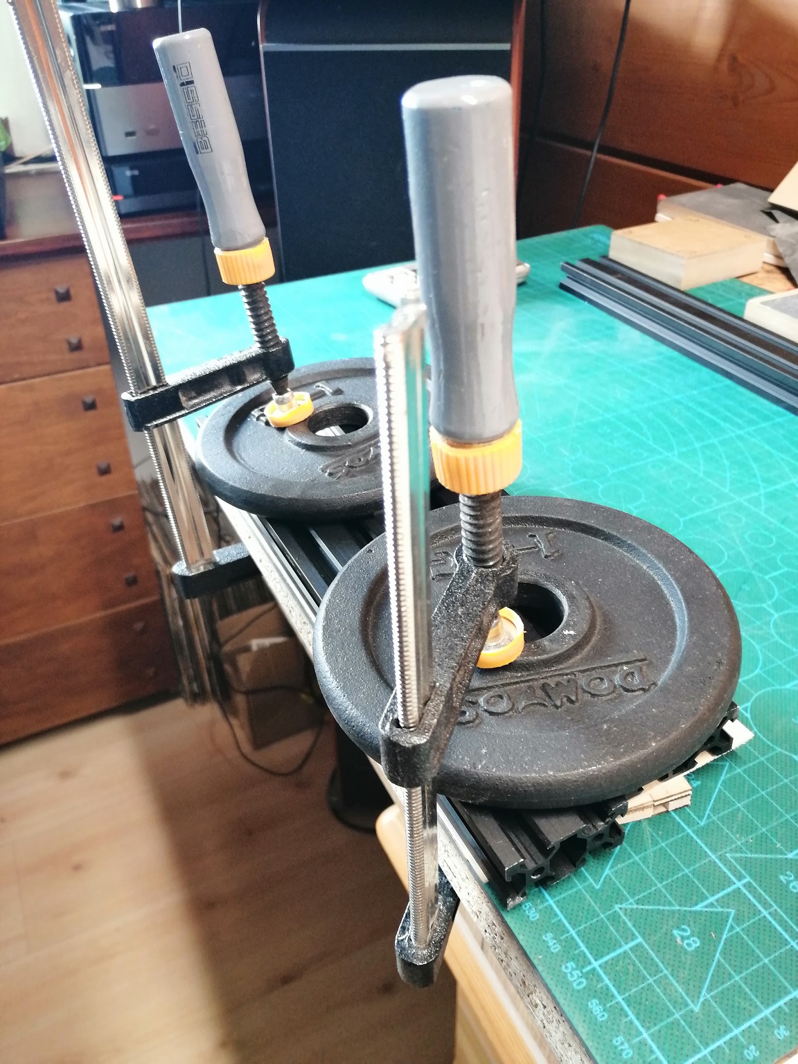

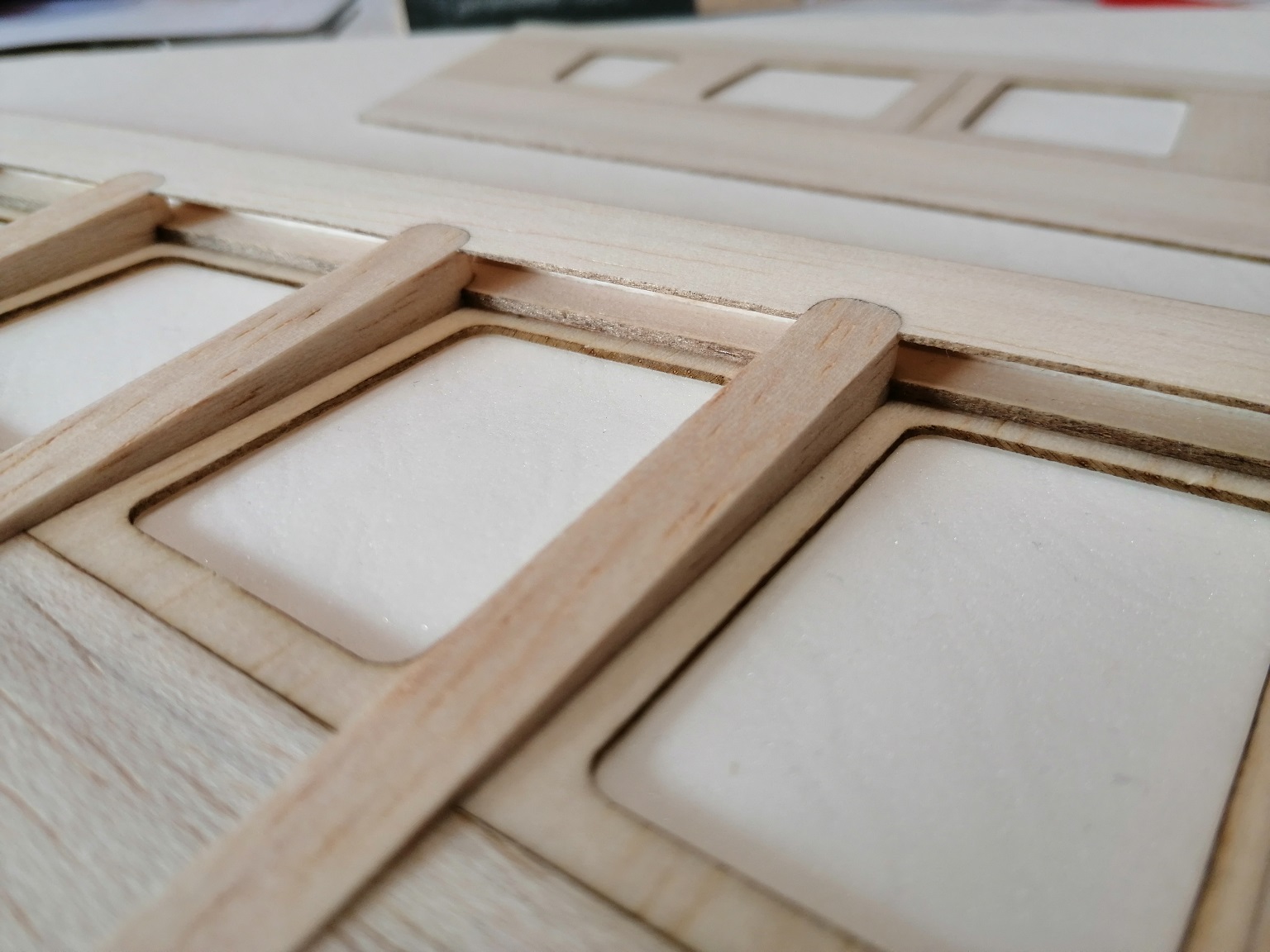

Powoli powstaje skrzydło. Przekładki w dźwigarze są bardzo istotne, mają ogromny wpływ na sztywność wzdłuż jego osi. Podpatrzyłem jak to jest robione w Double Dancer - Mark Drela. U mnie przekładka jest sklejona z dwóch elementów, jeden ma słoje +45 stopni, drugi -45 stopni. Taka sklejka balsowa o łącznej grubości 3 mm ma zaskakująco dobre właściwości wytrzymałości na ściskanie i rozciąganie. Początkowo przekładki dałem tylko w sekcji pierwszej płata, ale reszta płata bardzo się gięła, więc dołożyłem przekładki na całą długość dźwigara co znacznie poprawiło jego sztywność. Moduł między żeberkami przykryty kesonem - za krawędzią natarcia - ma kształt zbliżony do kwadratu - dlatego będzie dawał dobrą wytrzymałość. Myślę, że rozstaw żeberek - odległość między żeberkami - determinowany powinien być właśnie kształtem tego modułu - czym bardziej zbliżony do kwadratu - tym lepiej. W tym przypadku odległość między żeberkami wynosi 70,5 mm. Klocki z płyty MDF grubości 25 mm są bardzo pomocne - to podpatrzyłem w "Elementarz Modelarza" na tym forum :D

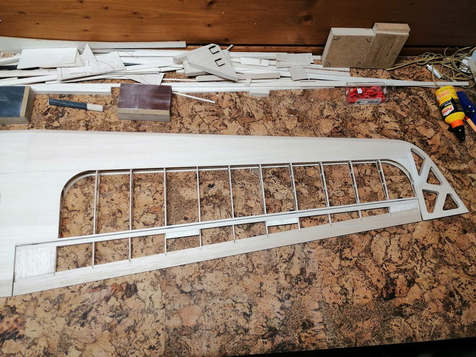

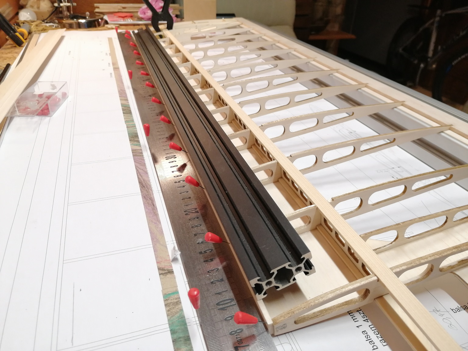

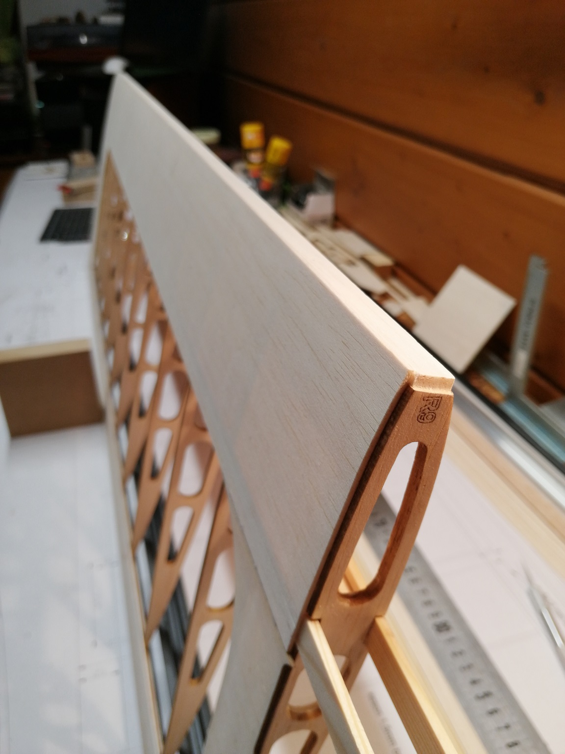

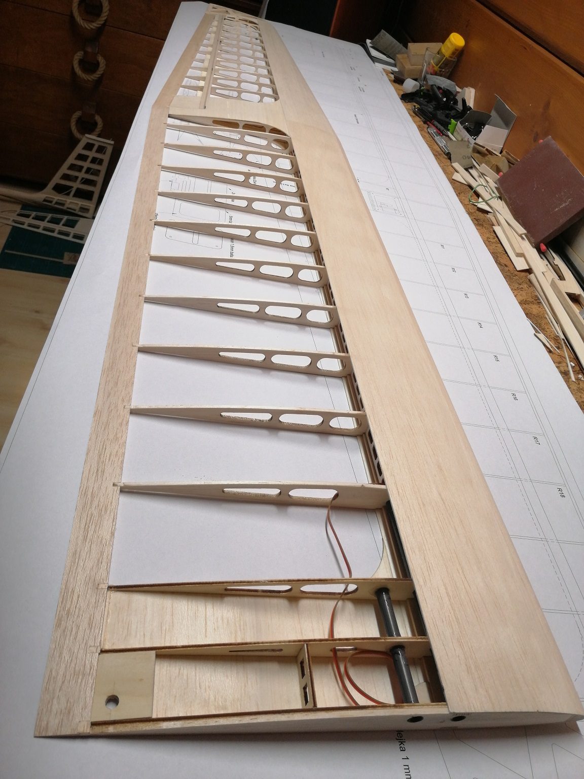

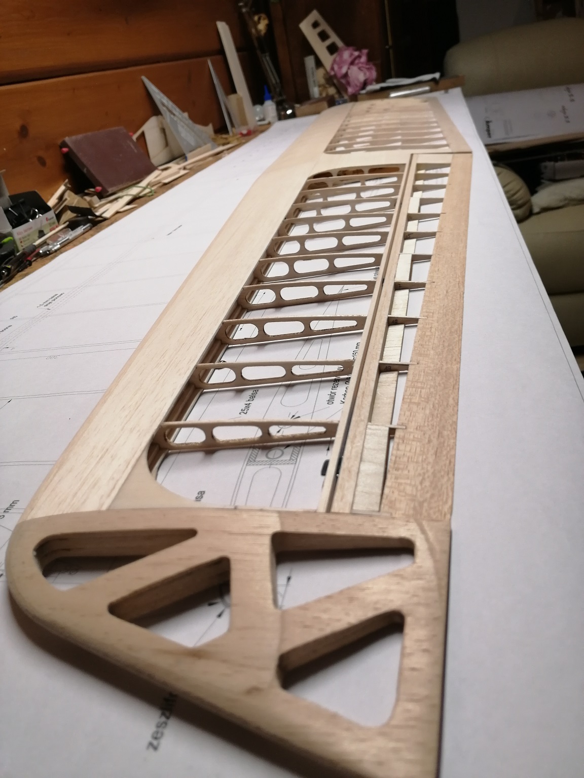

Lewy płat jest prawie gotowy, zostało jeszcze wykończenie kesonu - części gdzie są rurki dla bagnetu. Gdy skończę drugi płat połączę oba bagnetem, sprawdzę i skoryguje położenie obu kieszeni na bagnet - tak aby dały zadany wznios skrzydła, dopiero wtedy zaleje skrzynkę dźwigara żywicą z lekkim wypełniaczem - mikrobalonem. Obecna masa płata: 220g.
Po przyjrzeniu się zdjęciom zmienię parę drobiazgów w lotkach - muszę przyznać, że to nie wygląda dobrze. Usunę przekładki między żeberkami, zostawię tylko te gdzie znajdują się zawiasy - czyli 4 szt. Ostatnią przekładkę wymienię, tak aby wypełnianie było pełne - dochodziło całkowicie do listwy krawędzi spływu. Dobrze jest porobić zdjęcia i popatrzeć na nie okiem obserwatora z boku :lol:

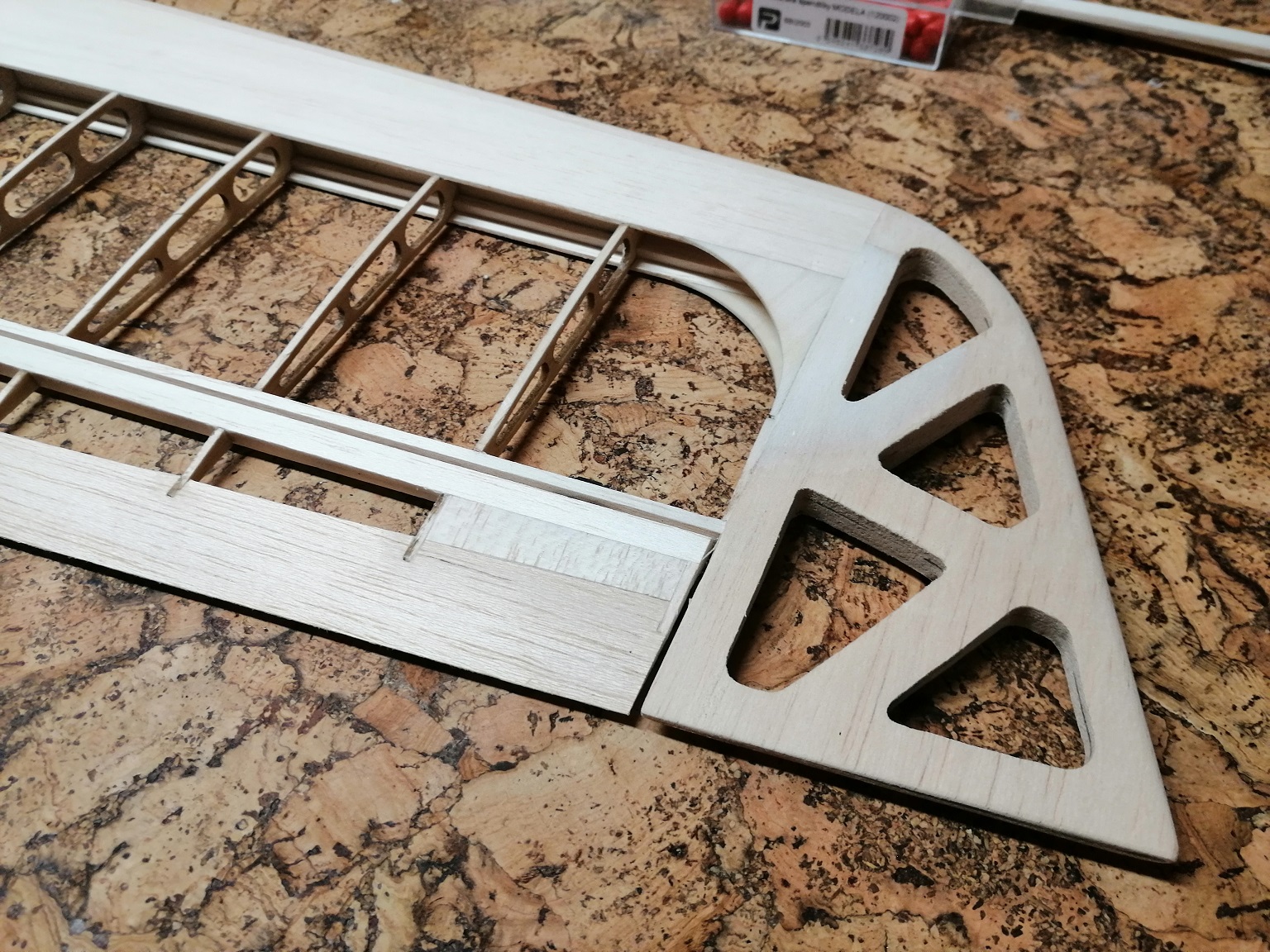

Poniżej lotka po zmianach, na zakończeniu skrzydła brakło milimetra materiału, dokleiłem nowy kawałek balsy, doszlifowałem i jest ok.
Zdjęcia drugiego płata; prawego- waga 225 - 5 gram więcej, pewnie wynika to z gęstości balsy, kesony są z twardszej niż ma to miejsce w lewym płacie.

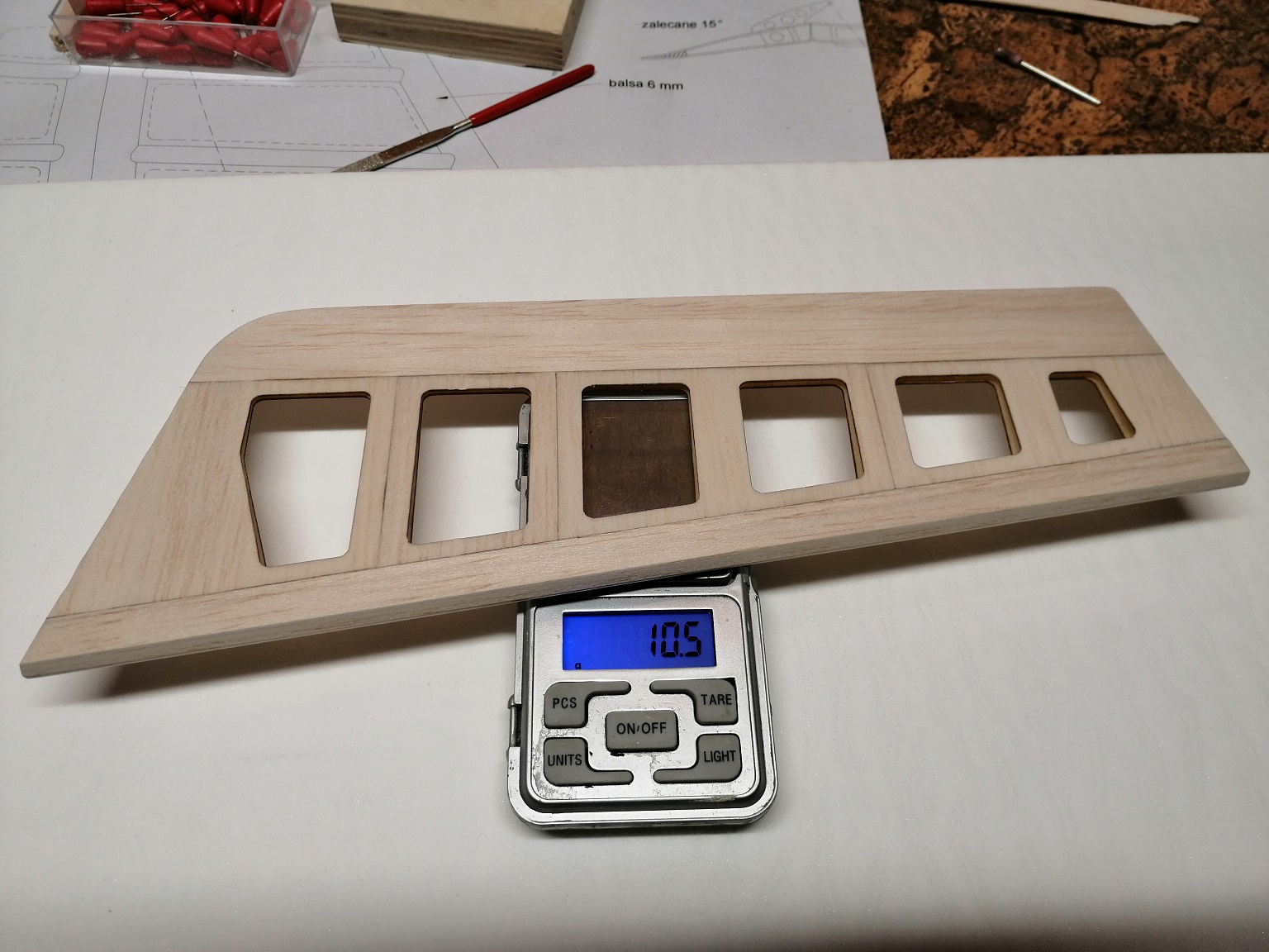

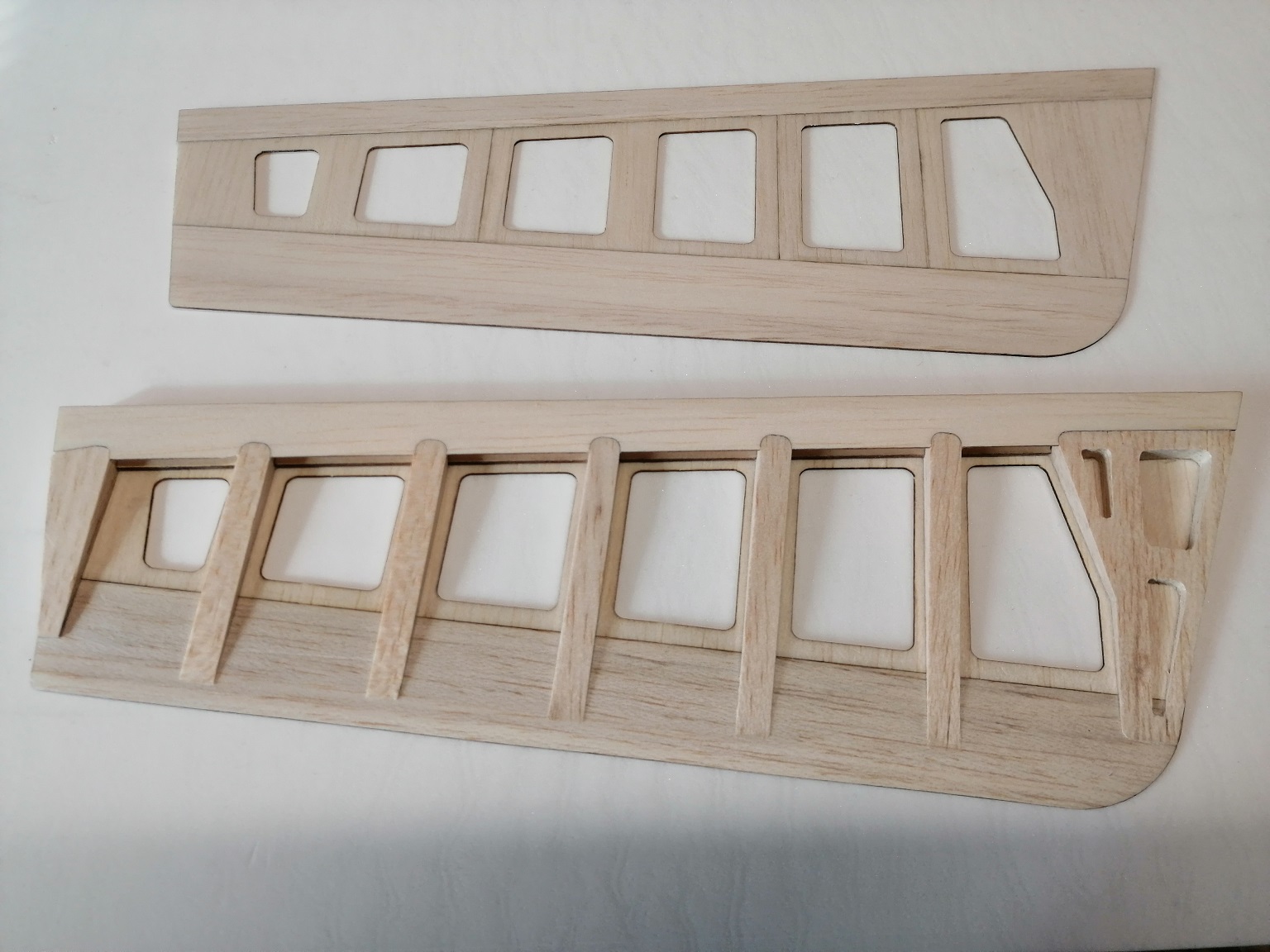

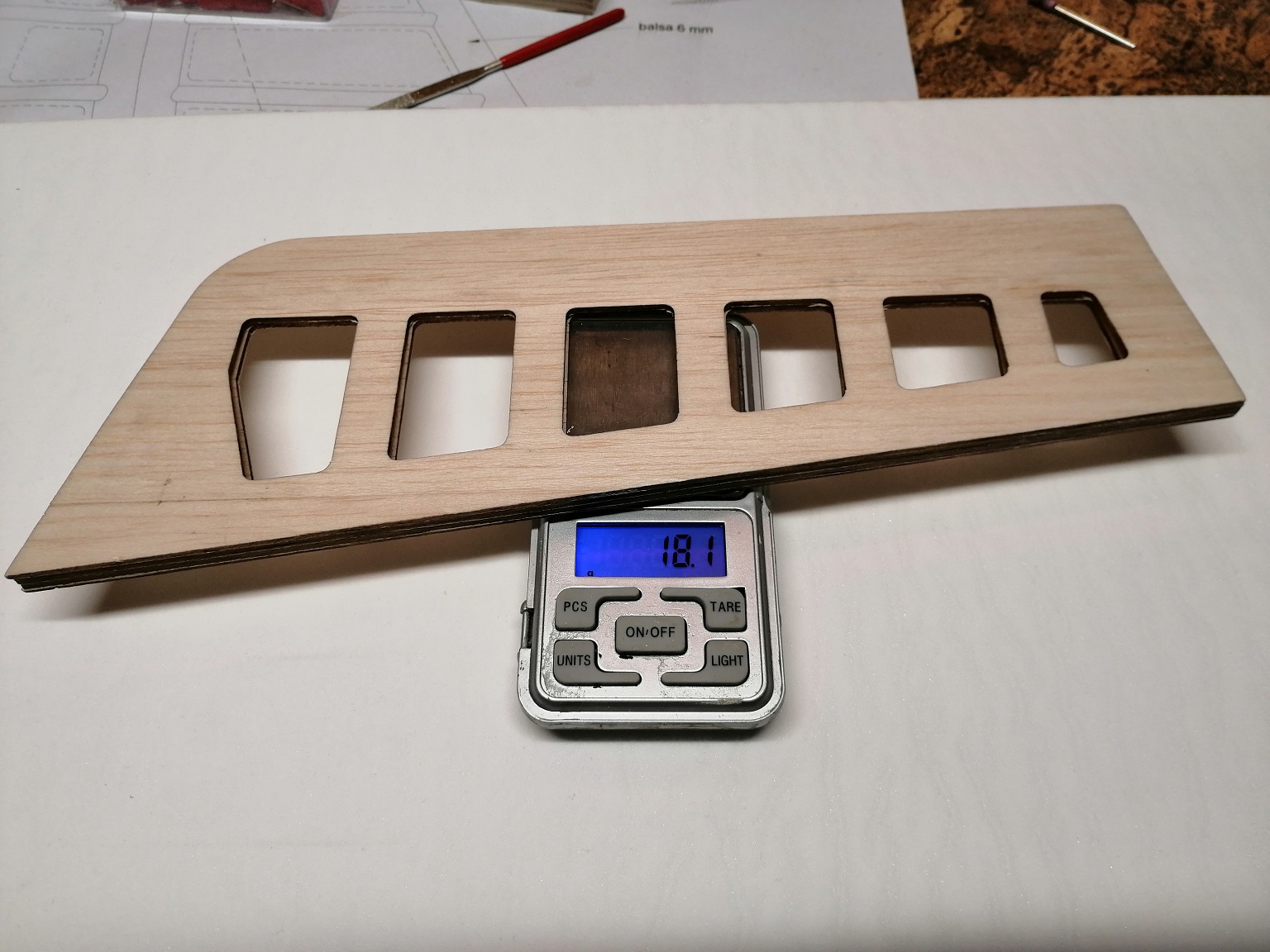

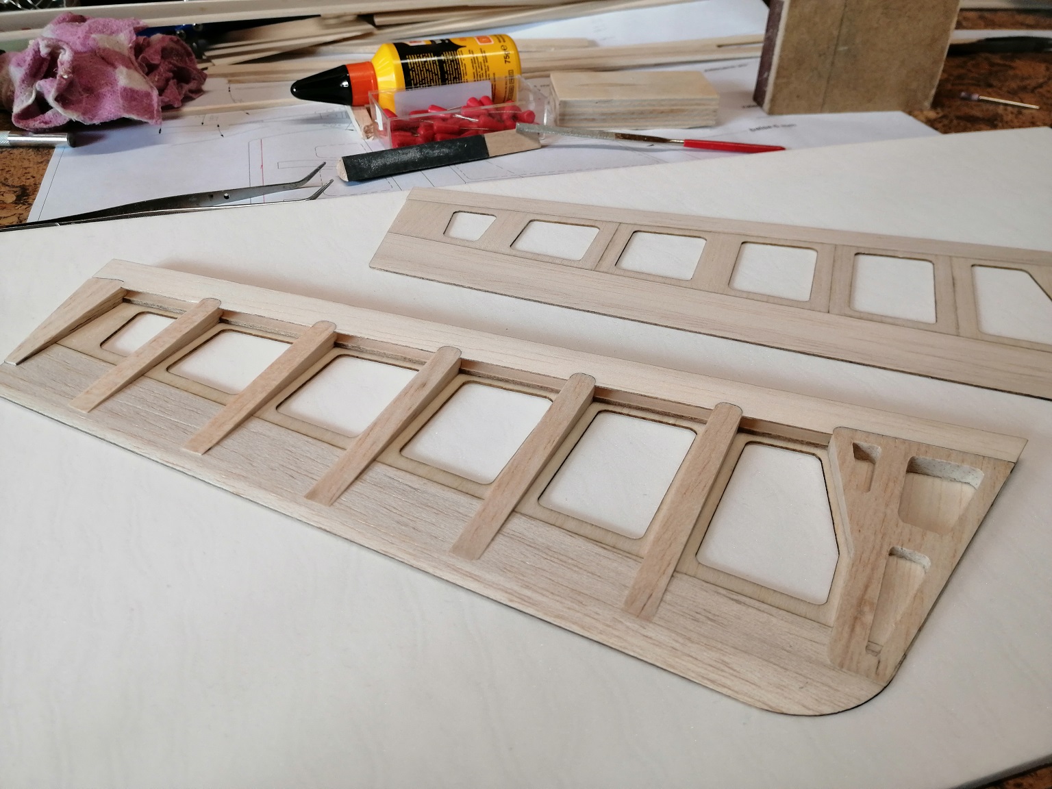

Tym razem postarałem się wykonać keson steru kierunku poprawnie, czyli kierunek słoi tak jak trzeba (mam nadzieję ;), bo sporo z tym zabawy było), dodatkowo odpowiednie dociskanie między dwoma powierzchniami płaskimi podczas klejenia - bo ten element naprawdę łatwo się wichruje. Na pokrycie użyłem balsy 1 mm, zmieniłem trochę całą konstrukcję i dzięki temu mam zaoszczędzone parę gram oraz zapewnioną wentylację między pustymi polami; między "żeberkami" dla wyrównania ciśnienia przy oklejaniu folią. Waga steru pierwszego - 18,1g - do wyrzucenia, steru drugiego poprawionego - 10,5g.
Z tymi ściskami stolarskimi trzeba uważać, aby nie sprasować - uszkodzić element ściskany.

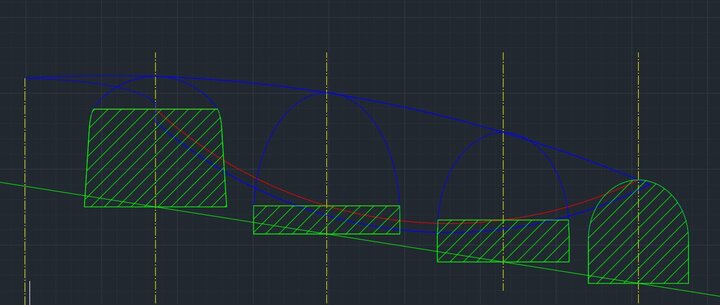

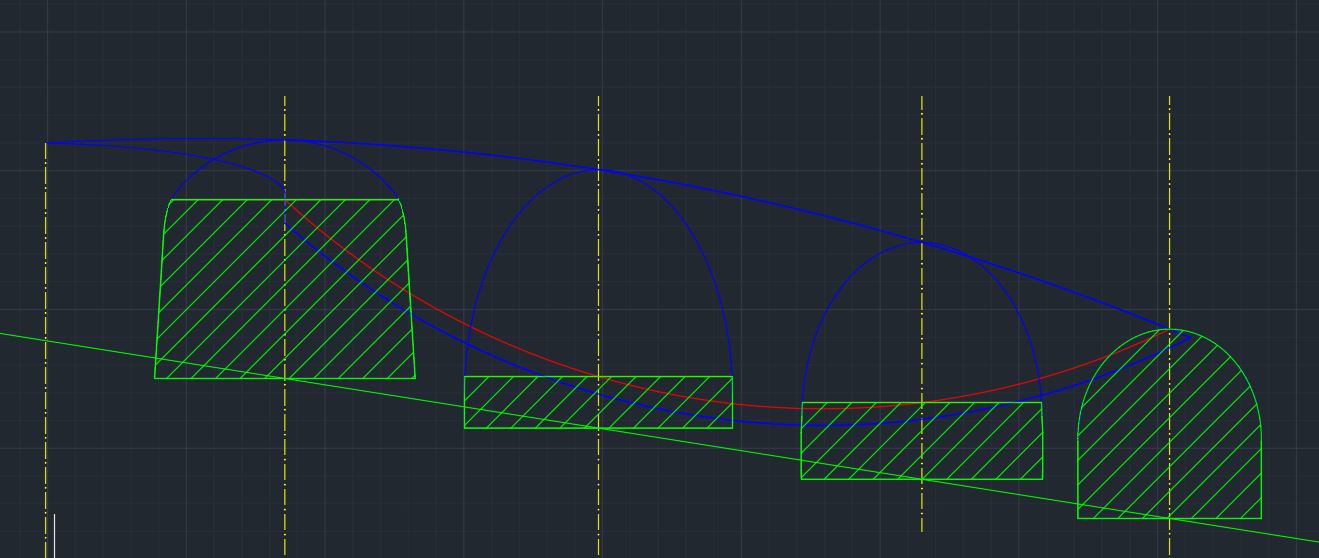

Siedzę teraz nad rysowaniem szkieletu pod kopyto do kabinki. Nie wiem, czy dobrze to rozkminiam. Kabinka u podstawy jest w kształcie łuku - czy zatem należy wykonać dwa kopyta - jedno jako podstawkę pod drugie? Wręgi podstawy to te pola zakreskowane. Brakuje jeszcze wręgi pierwszej od lewej.

Kabinka u podstawy jest w kształcie łuku - czy zatem należy wykonać dwie formy - jedną jako podstawkę pod drugą?
Proponuję zrobić jedno kopyto z płaskim spodem. Ewentualnie zaznacz na nim kształt kabinki u podstawy (łuk) a po tłoczeniu ułatwi Ci to prawidłowe wycięcie.
Ważne abyś wydłużył o kilka milimetrów kopyto poza rzeczywisty obrys kabinki. Jeśli zrobisz na wymiar, materiał na krawędzi będzie się załamywał i przy docięciu będzie to bardzo źle wyglądało.
