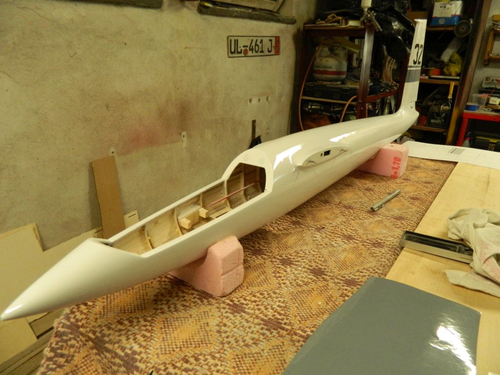

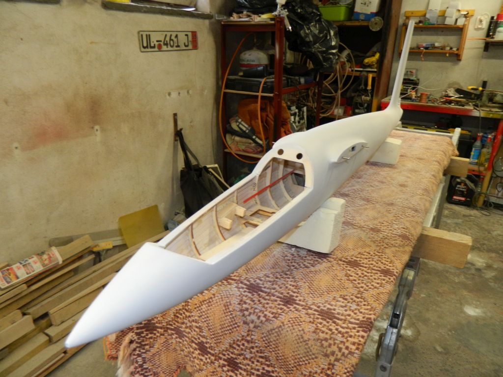

Post: 24 mar 2021, o 16:52

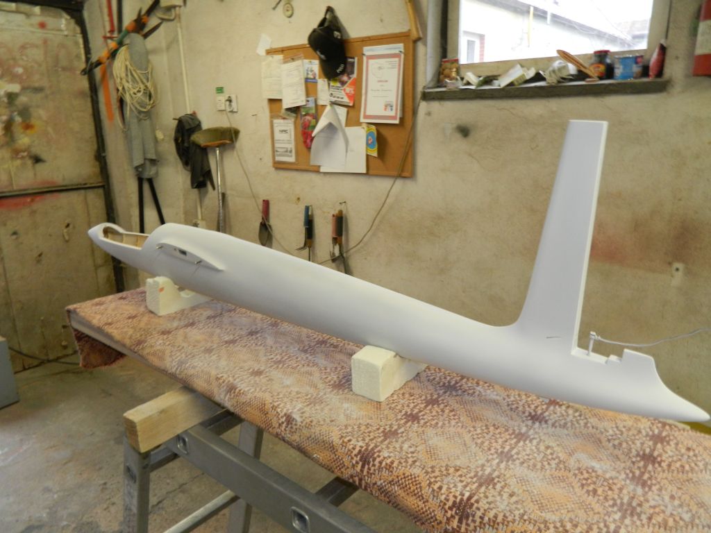

Posty: 3842
Nie było postów, to nie znaczy, że nic się nie dzieje. Kadłub Zefira dostał warstwę podkładu, wcześniej szpachlówki natryskowej.
DSCN5696.jpg [ 184.4 KiB | Przeglądany 12096 razy ]
DSCN5698.jpg [ 163.78 KiB | Przeglądany 12096 razy ]

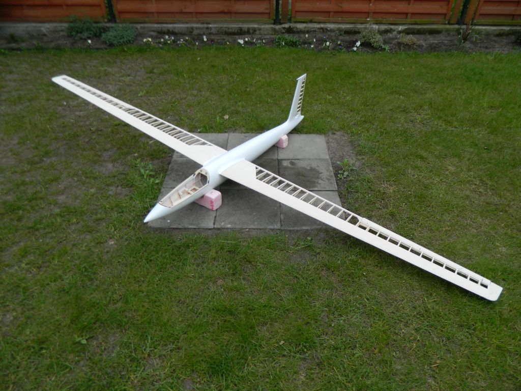

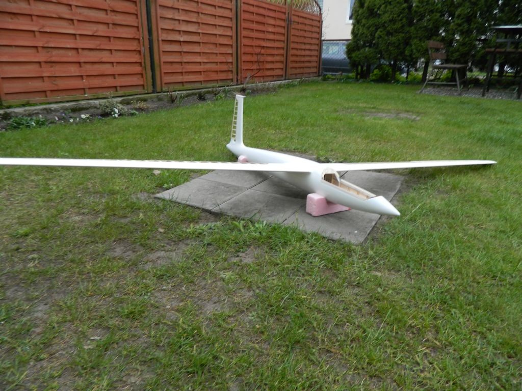

Post: 30 kwie 2021, o 12:14
Posty: 3842

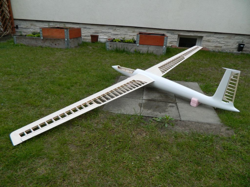

Powolutku idą prace nad Zefirem. Dzisiaj zasadniczo zakończyłem budowę skrzydeł. Tzn trzeba je jeszcze poszpachlować,wyszlifować, dorobić parę drobiazgów, no i oczywiście uruchomić lotki, pokryć folią, ale jako takie sklejanie zakończone. Równocześnie pracuję nad ramką kabiny, owiewkę mam od Tomka. Powoli zbliża się czas "białego montażu" :)
DSCN5734.jpg [ 212.8 KiB | Przeglądany 11746 razy ]
DSCN5735.jpg [ 205.45 KiB | Przeglądany 11746 razy ]
DSCN5736.jpg [ 209.36 KiB | Przeglądany 11746 razy ]

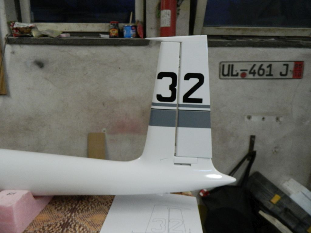

Post: 6 maja 2021, o 21:12
Posty: 3842

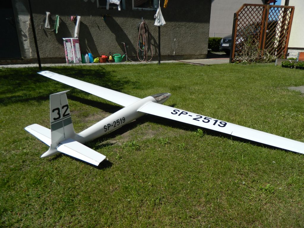

Już w czasie projektowania modelu uznałem, że szybowiec będzie pokryty folią Oracower Scale białą. Wczoraj ofoliowałem sk i tutaj niespodzianka. Moje wszystkie lakiery jakie do tej pory stosowałem mają zupełnie inny odcień białego, były powiedzmy "ciepłe". Ta scale jest w odcieniu "zimnym". Różnica bardzo widoczna. Pojechałem dzisiaj do mieszalni. Pół godziny kombinowania i wydaje się być ok. Pasował, co jest dużym przybliżeniem, jakiś kolor lakieru stosowany w samochodach Forda :lol: . No dobra, wracam, maluję. Szału nie ma, ale mogę być umiarkowanie zadowolony ;). Zaczynam z oklejaniem, ogonek na pierwszy strzał :) . Przykleiłem również szybę kabiny do ramki, teraz schnie.

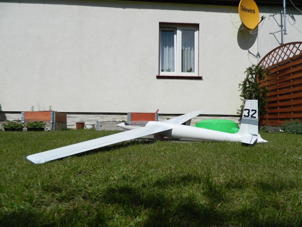

Post: 10 maja 2021, o 15:06
Posty: 3842

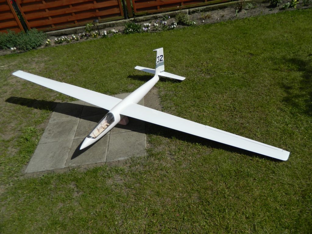

Dzisiaj zakończyłem oklejanie folią. Można zacząć wyposażać model w elektronikę. Jeszcze parę drobiazgów z folii, znaki, paski i takie tam ;) , myślę, że pod koniec tygodnia będzie gotowy do oblotu :D .

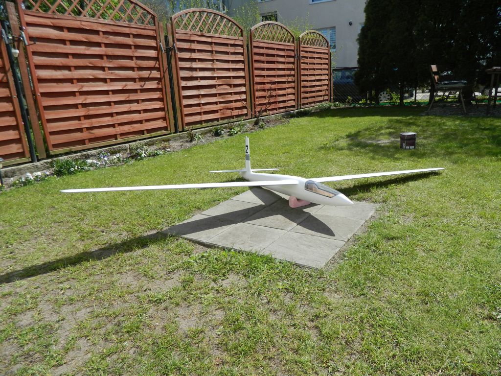

Post: 11 maja 2021, o 13:19
Posty: 3842
Wygląd na dzisiaj :) .

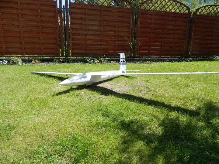

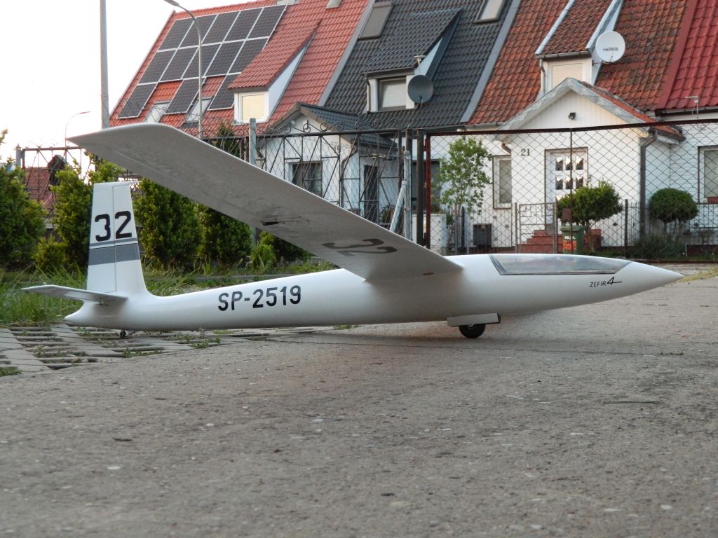

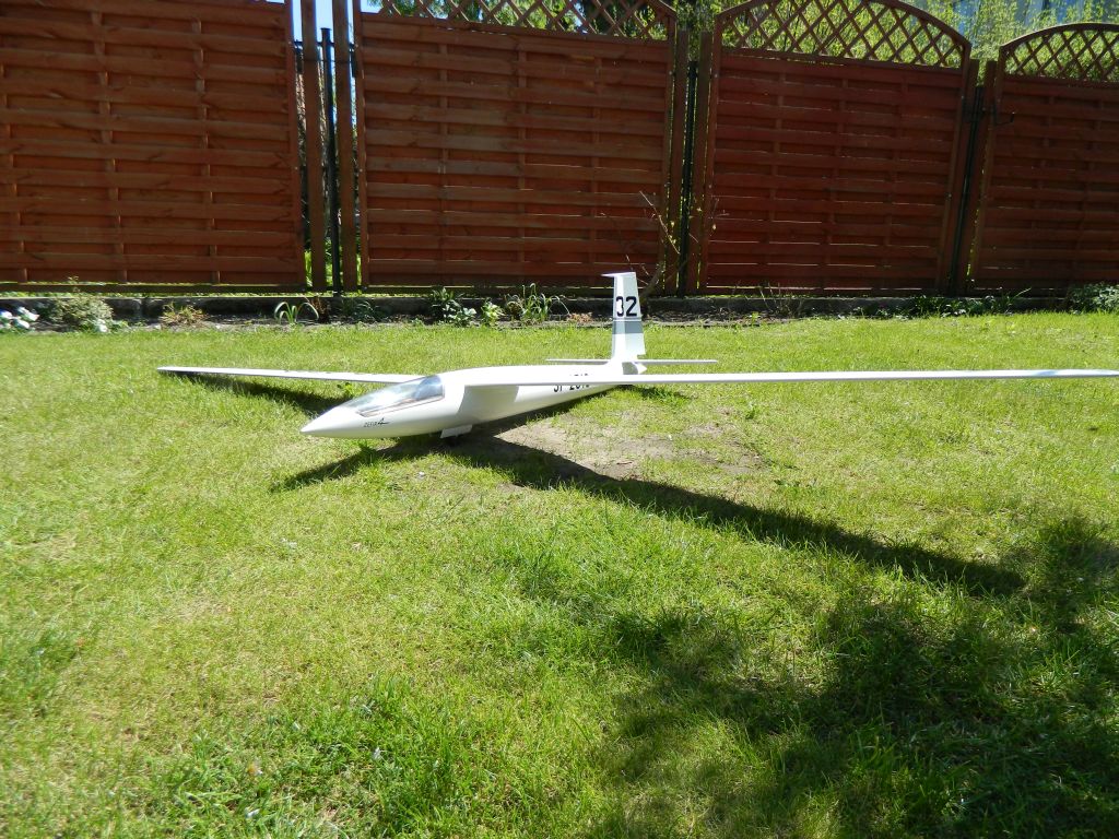

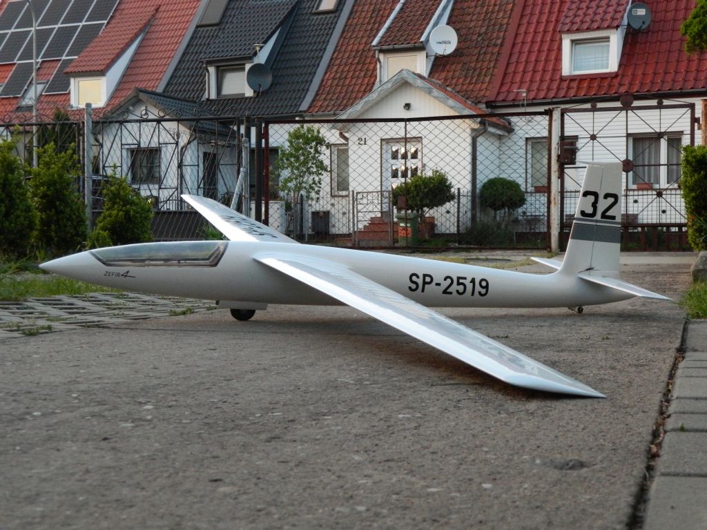

Post: 12 maja 2021, o 21:04
Posty: 3842

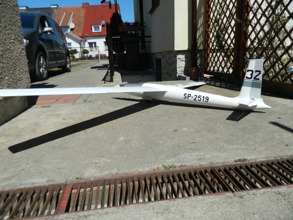

Stery podłączone, wstępnie ustawione. Zefir został wyważony. Była potrzeba wciśnięcia w nosek ok 220 gram ołowiu, co dało przy SC na 67 mm od kn, 1645 gram do lotu.. Muszę jeszcze wszystko pomocować, poukładać kable i takie tam. Jutro, myślę, będzie oblot. Model ma tylko hak do holu za modelem, tak więc raczej rzuty z ręki i tyle. Zobaczymy jak się będzie trzymał. Po lotach wysokich postaram się podsumować tą wersję Zefira, sam jestem ciekaw :) .
DSCN5762.jpg [ 212.94 KiB | Przeglądany 11475 razy ]
DSCN5763.jpg [ 172.35 KiB | Przeglądany 11475 razy ]
DSCN5764.jpg [ 209.31 KiB | Przeglądany 11475 razy ]
