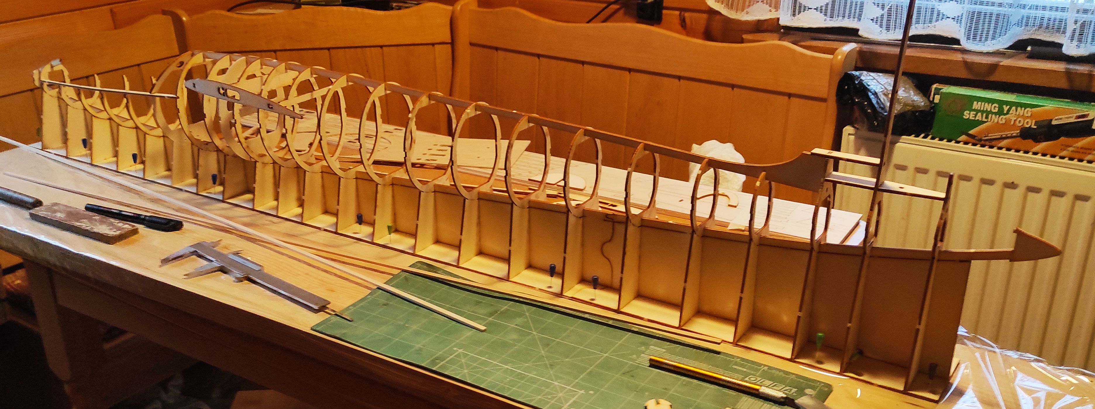

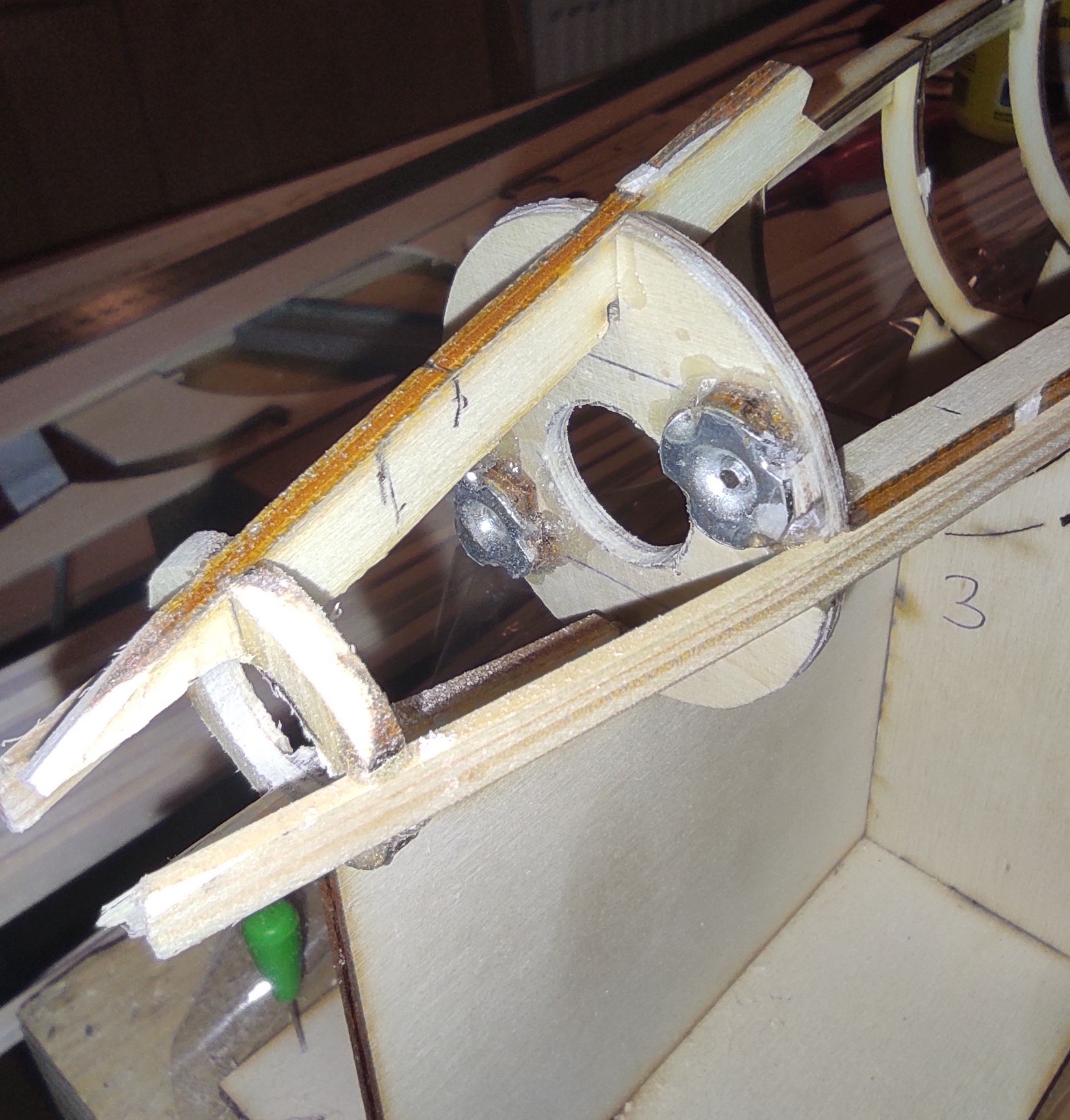

Szkielet sklejony, wykonałem też wręgę pod silnik, napęd będzie podobny jak w mojej Foce, czyli przedłużony wał, oczywiście nie ten (po Pliszce, nieboszczce :cry: )

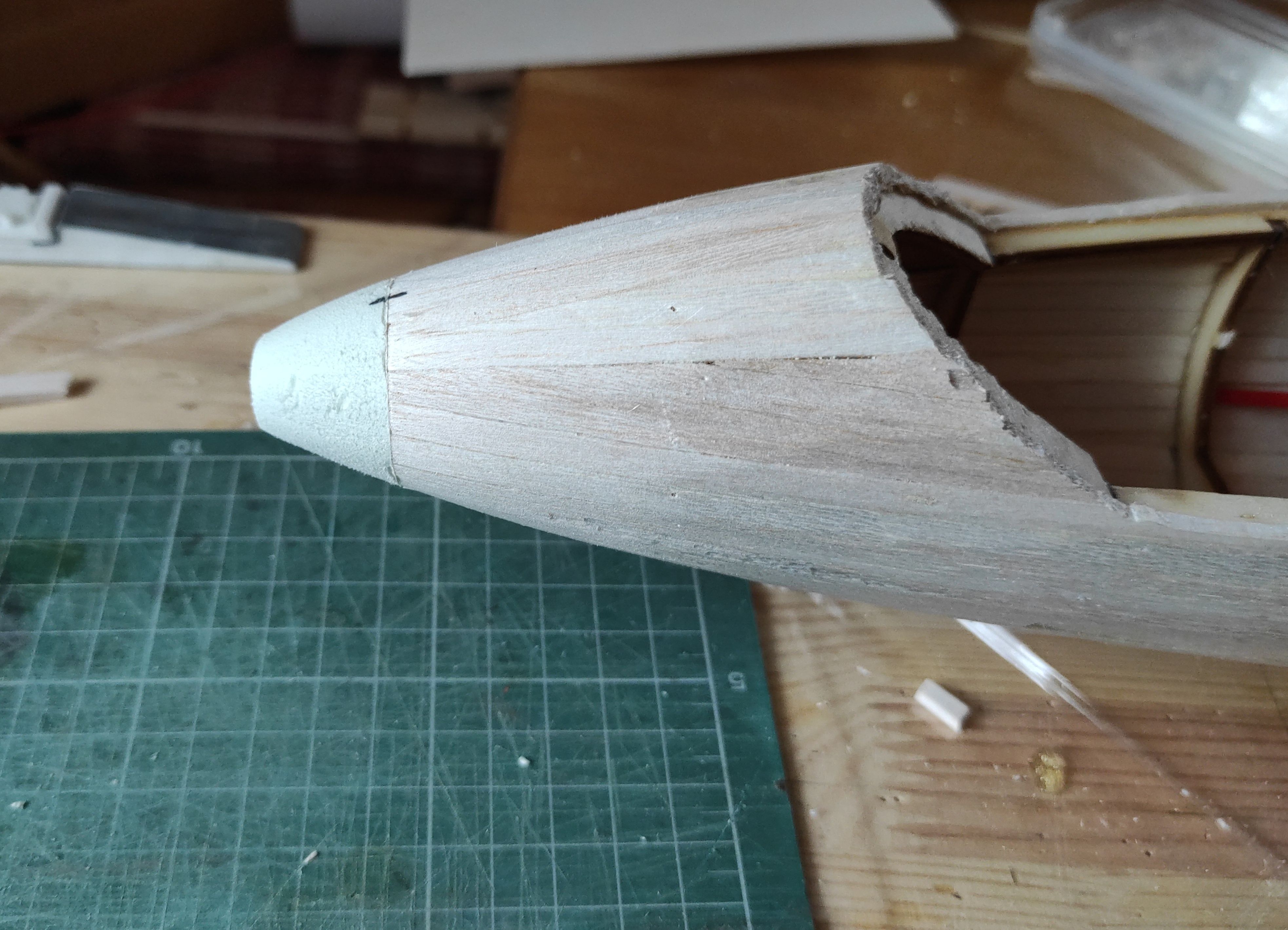

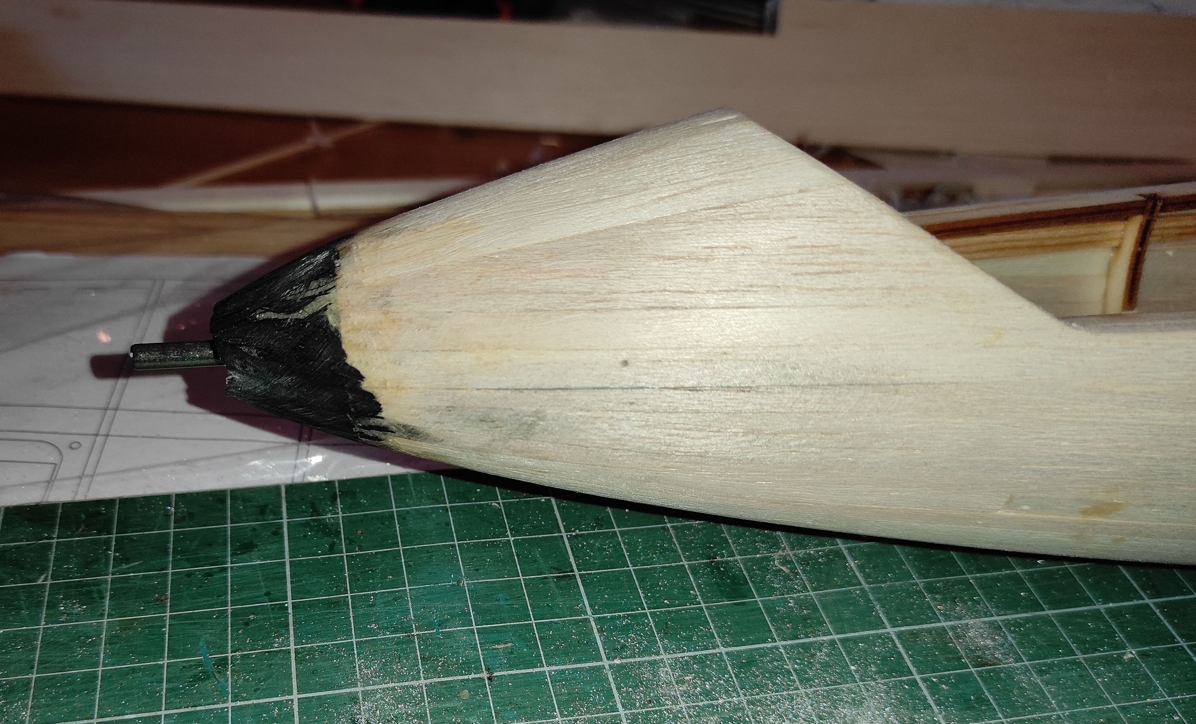

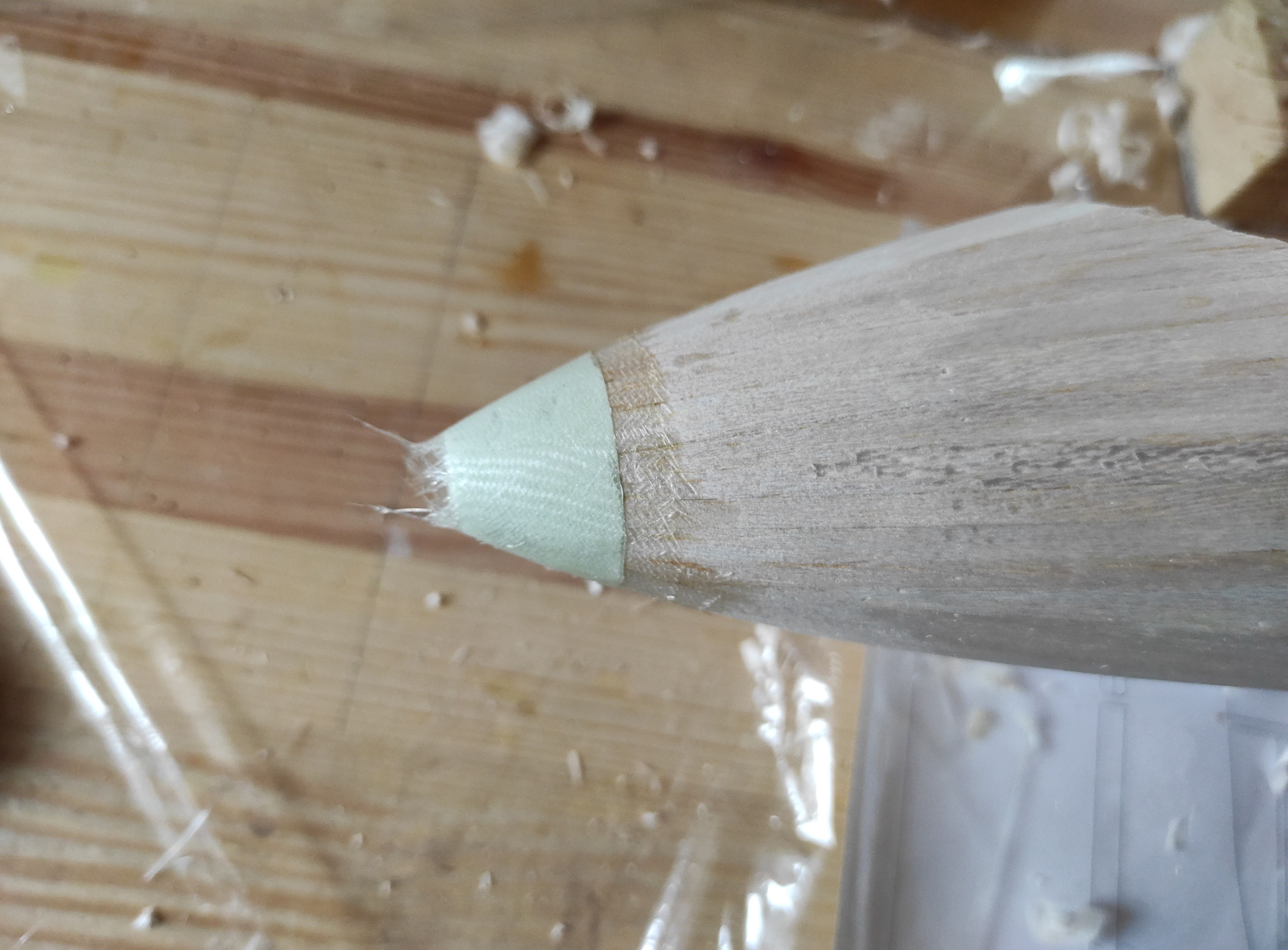

Kadłub z grubsza ostrugany, dziobek to styrodur, zalaminowany 110-tką, na to przyjdzie jeszcze jedna warstwa z całością kadłuba, po tym zabiegu styrodur zostanie wypłukany.

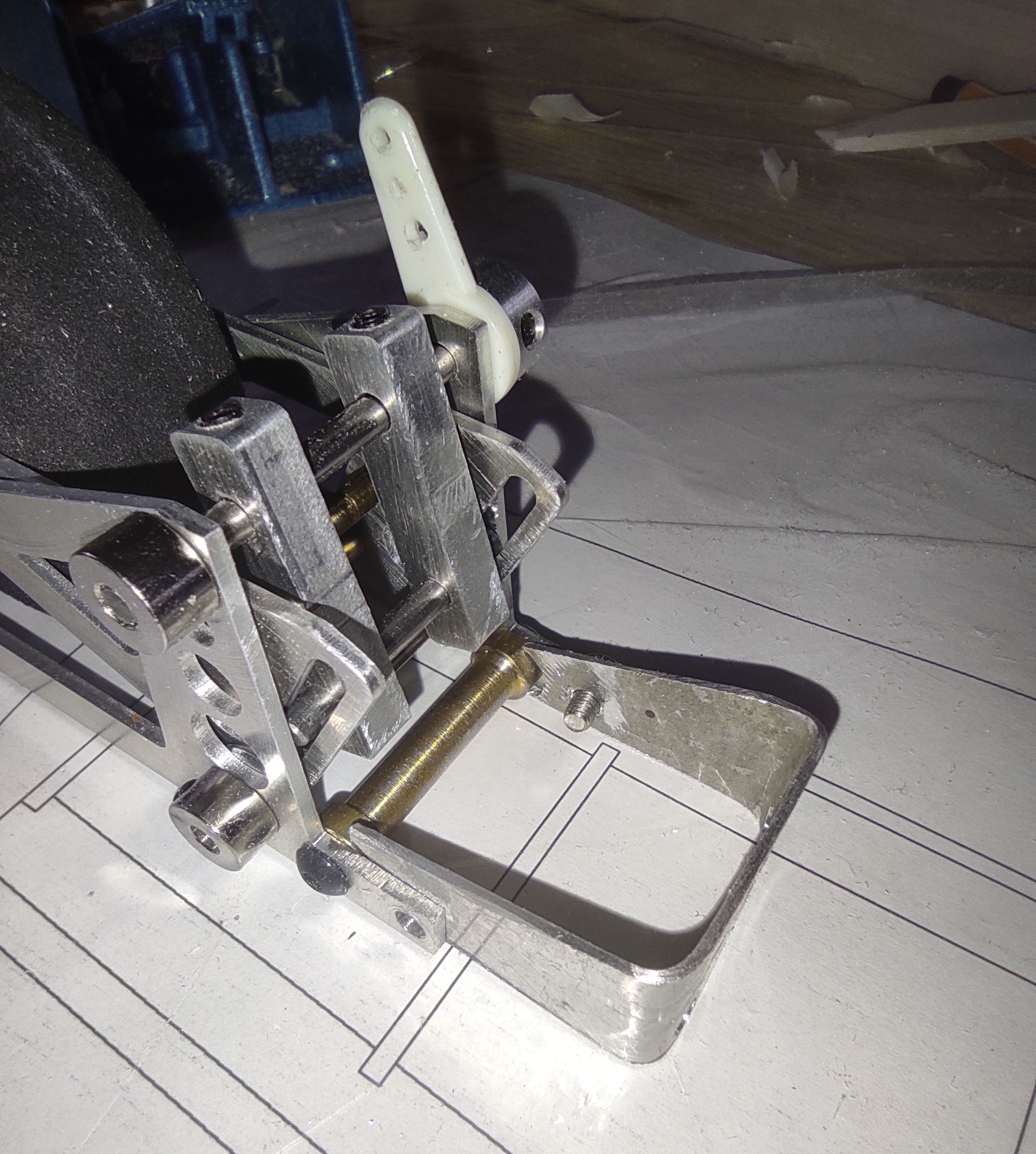

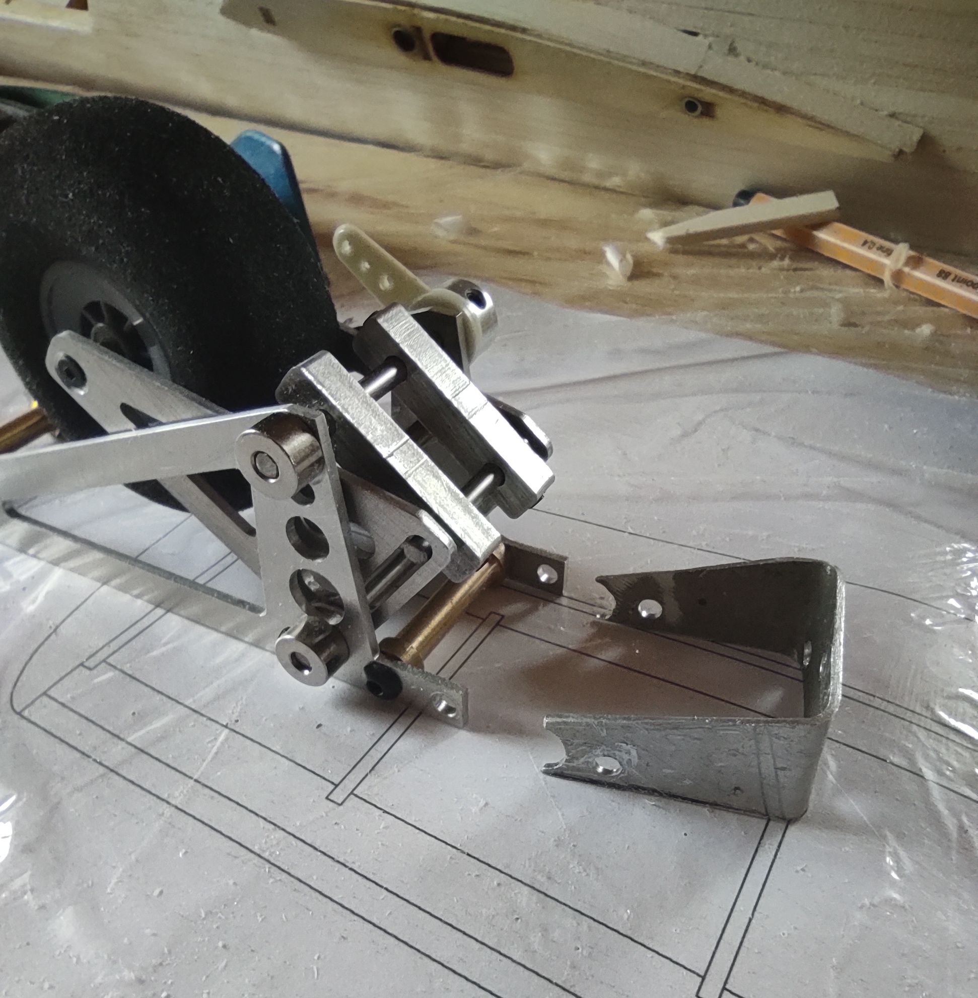

Mój sposób na zamocowanie podwozia, właściwie to prawie taki sam jak u mgr, no ale prawie to... ;)
Łącznik z blaszki duralowej, powiększone otwory na śrubkę M3, wszystko sztywne, nic się nie ugina :D

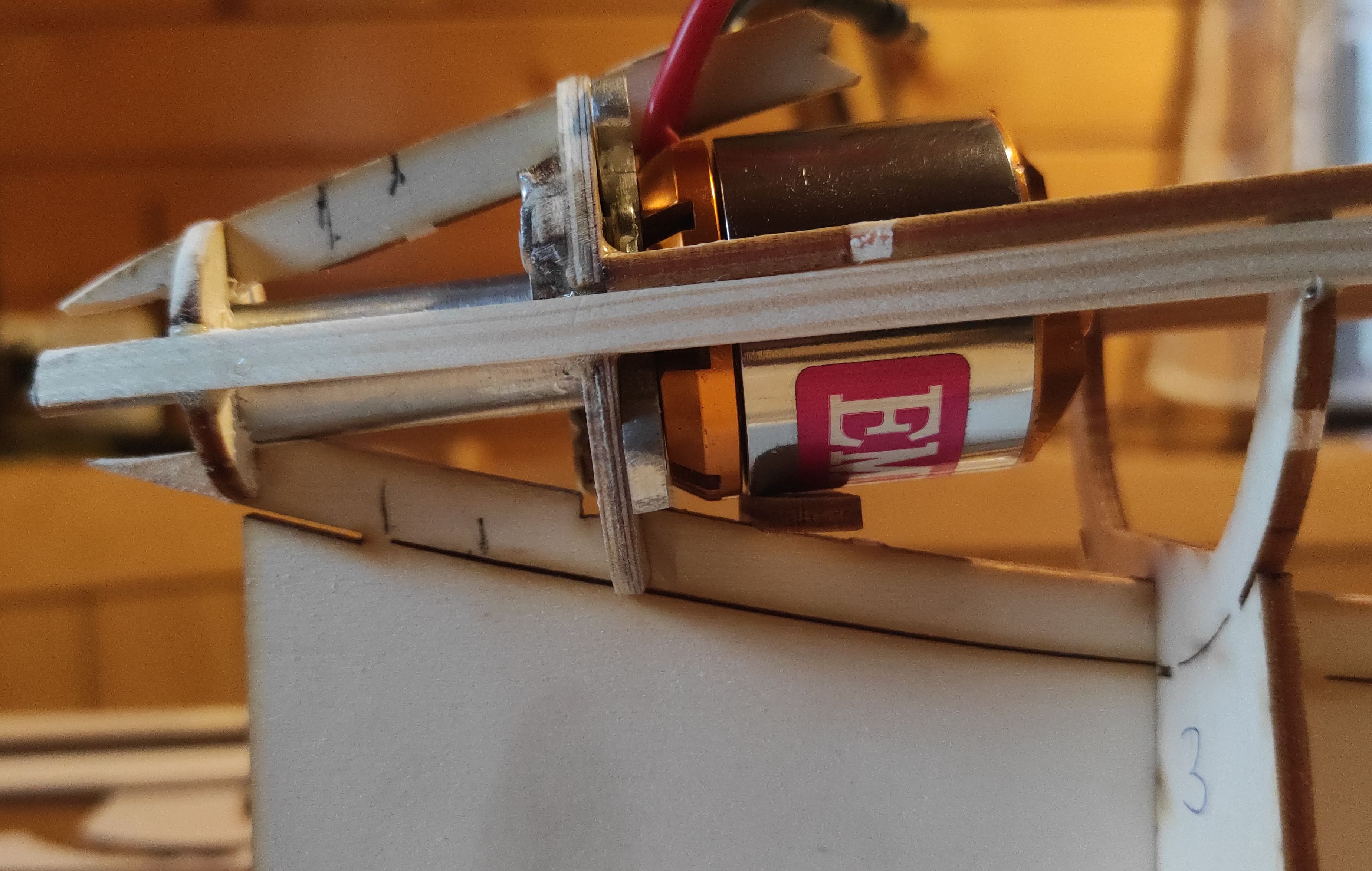

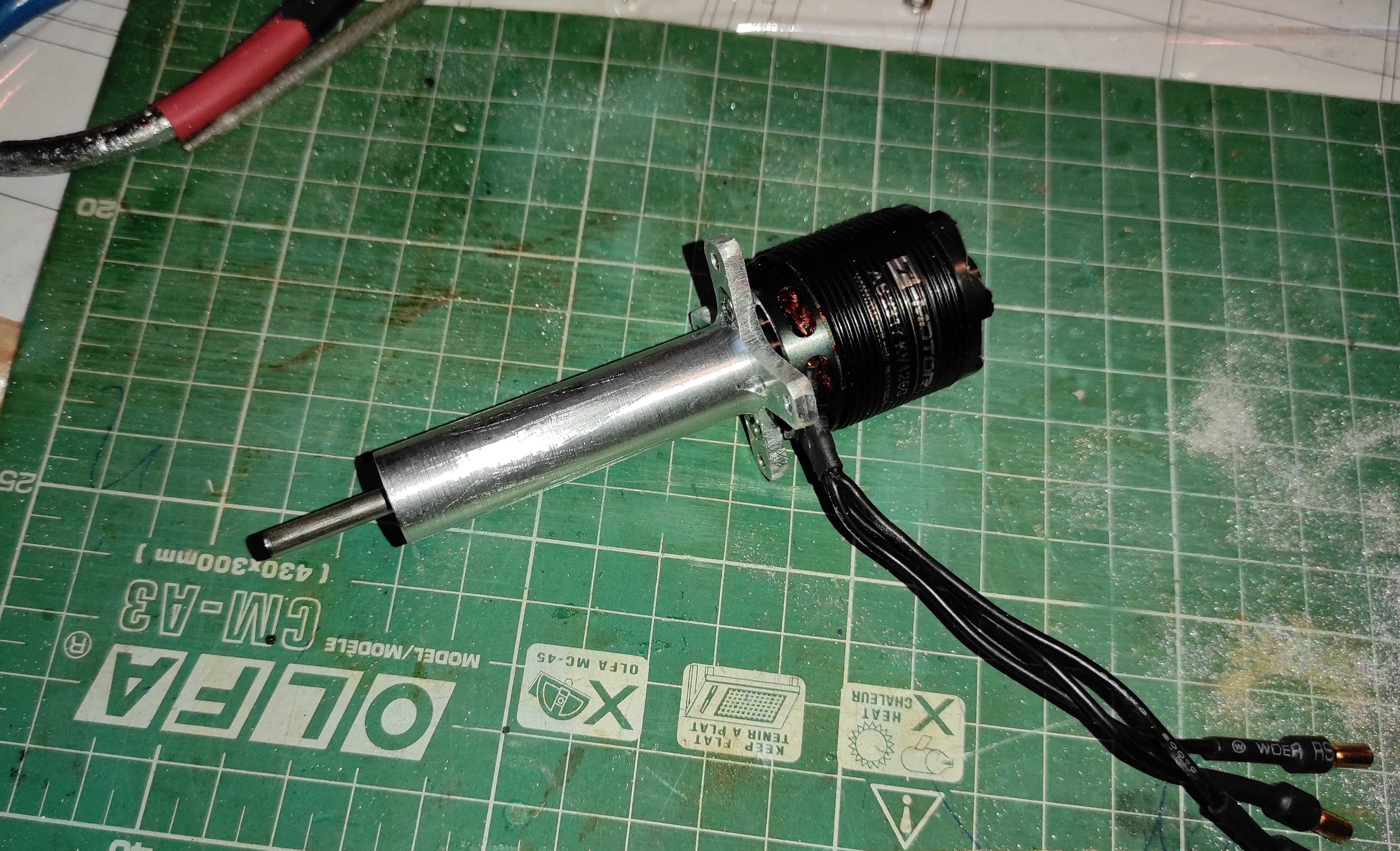

Mój Zefir dostał napęd, trzy godziny "zabawy" iglakami i o, take ustrojstwo mnie wyjszło :o
1613921995138.jpg [ 1.69 MiB | Przeglądany 11484 razy ]

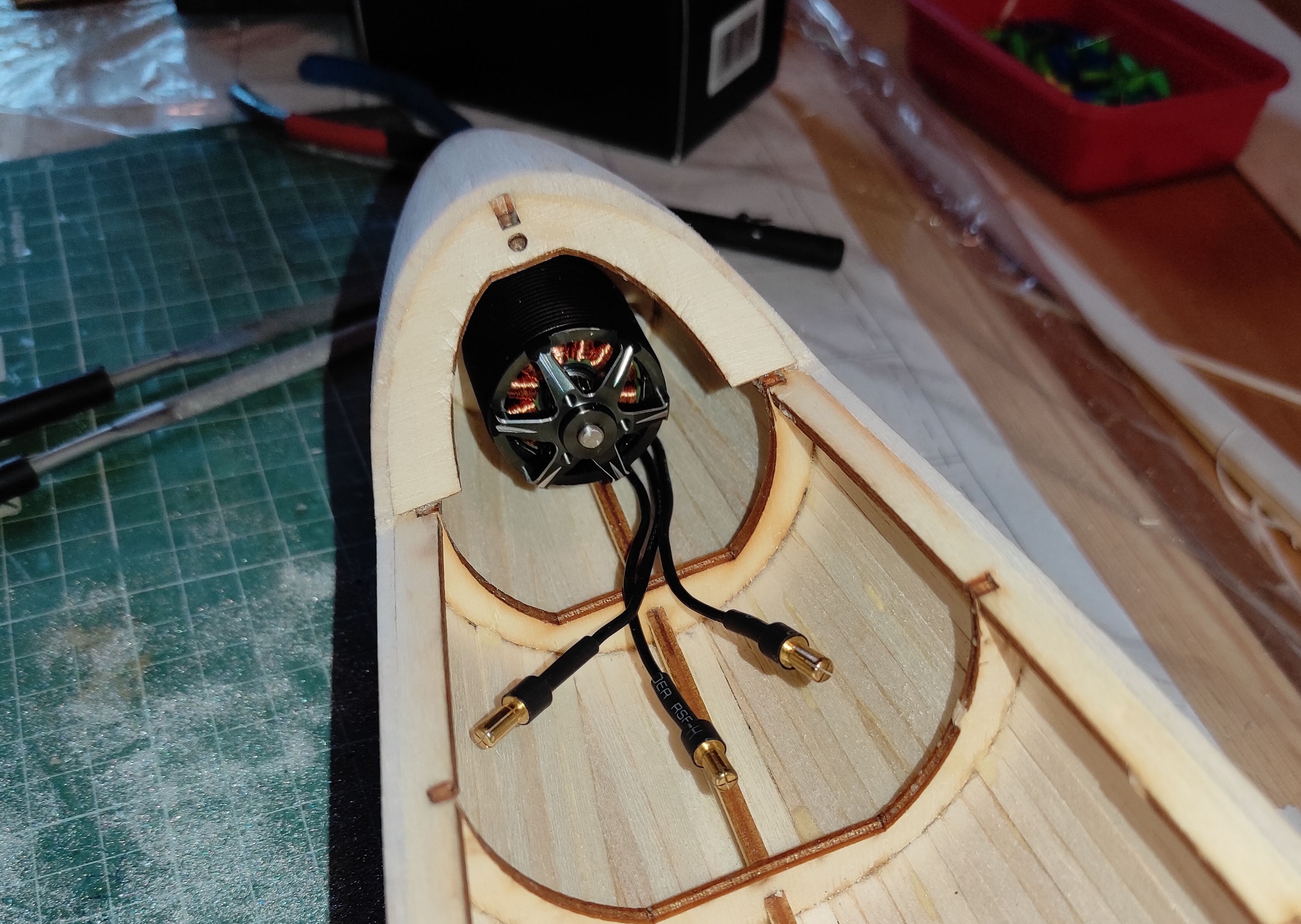

Trochę ciasno, po zalaminowaniu kadłuba trzeba będzie opiłować tu i tam ;) Wzmocniłem też sam nosek, rowingiem węglowym.

stefol pisze:
Tam jest przedłużony "nowy" wał czy fabryczny?
Łoże robiłeś z "grubego" wałka czy spawałeś kołnierz (tam gdzie mocowany jest silnik)?
Z przodu jest łożysko? Zabezpieczałeś je jakoś?
Wykonanie na tokarce?
Napisz coś więcej na temat łoża - wygląda ciekawie :)
Post: 2 mar 2021, o 13:37
Posty: 185
Lokalizacja: Wieś koło Żywca
Wał jest wymieniony, jakiś tam pręt kalibrowany, więcej danych nie znam (Tomek nie puszcze pary skąd bierze te wałki :lol: )
Łoże toczone jest z wałka, jakieś tam alu pa6 czy cuś, ja się nie znam.
Z przodu jest łożysko, zabezpieczone przez napunktowanie obudowy, i na wszelkie zaś, kropla lakieru. Podobne rozwiązanie "lata" w Foce, i sprawdza się, w Pliszcze nieboszczce też latało ale krótko :lol:
Podsumowując, całą operacje czyli wymiana wału, toczenie przedłużki, wykonuje mój kolega. Jak dotąd, rozwiązanie takie się sprawdza praktycznie jak również wzrasta estetyka samego modelu (moja subiektywna opinia :lol: ).

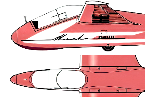

Oczywiście że wzrasta 8-) W Zefirze przy wyborze/wykonaniu dobrego kołpaka nie psułoby to aż tak bardzo sylwetki ale w szybowcach, gdzie przekrój kadłuba jest elipsą to dramat. Weźmy np Muchę:
mucha.png [ 151.56 KiB | Przeglądany 11363 razy ]
O ile w rzucie z boku można próbować wpasować kołpak, o tyle w widoku z góry, kadłub na styku z kołpakiem musiałby być delikatnie mówiąc, nieproporcjonalny :lol:
