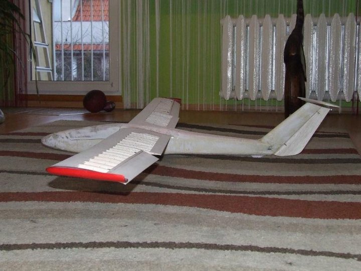

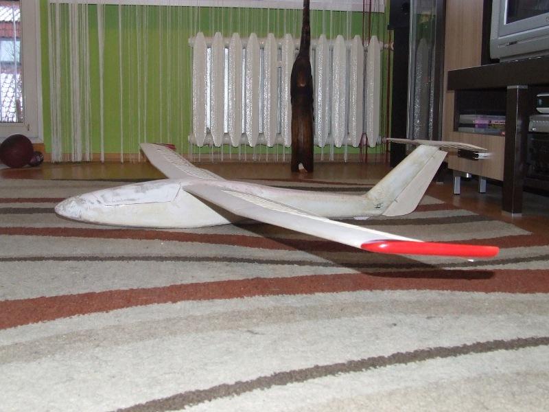

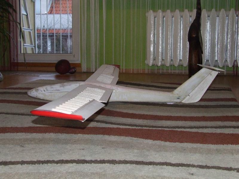

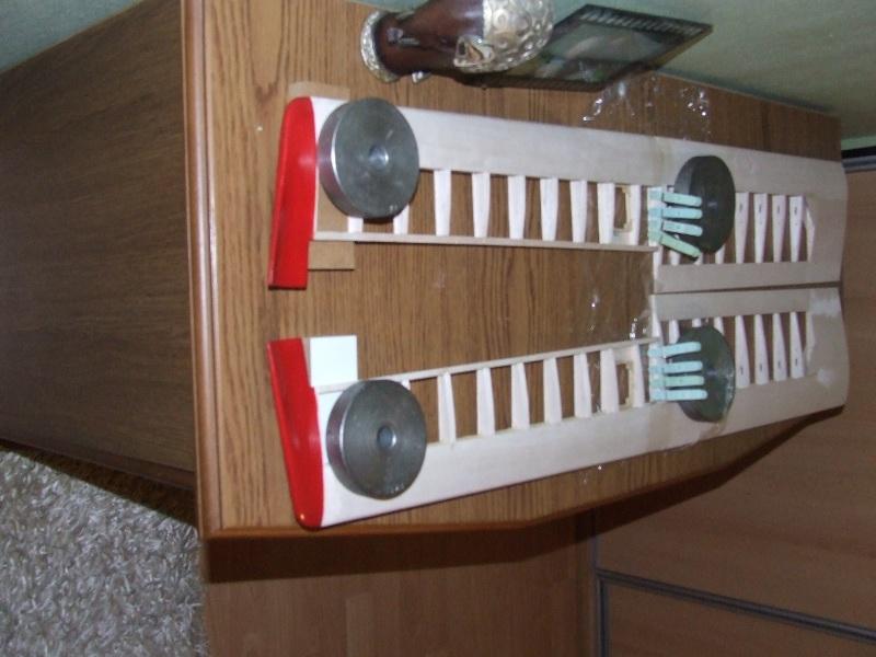

Żeby nie było, że nic się nie dzieje... załączam fotki z obecnego stanu i jedną z klejenia skrzydeł w całość. Obecnie utknąłem na pierdołach. jakieś tam kawałeczki doklejam to tu i tam. Przerobiłem mocowanie pionowego - i tak nie wyszło jak zamierzałem. Seria porażek mnie jednak nie załamuje i brnę dalej w tym projekcie :)
W tej chwili to co widać waży 700gr. Czyli możliwe, że zmieszczę się w 1000g.

Ale końcówki wyrzeźbiłeś :lol:
Bardzo ładnie :)

Końcówki to taki sentyment z gupika :) W końcu mojego pierwszego szybowca... poza tym taka przymiarka do makietki - przecież w oryginale, też są takie profilowane - tylko w dół i z kółeczkiem :)
