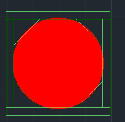

Proszę o pomoc w rozwiązaniu problemu.
Chodzi o wręgę silnikową:
- jest to kwadrat 40x40, w narożniki idzie listwa trójkątna 10x10x10 balsa;
- silnik - przyjąłem średnicę rotora 35mm dla silnika 1500/1200 redoxa;
- silnik się nie zmieści generalnie, a gdzie kable?
wrega silnik2.png [ 7.36 KiB | Przeglądany 12419 razy ]

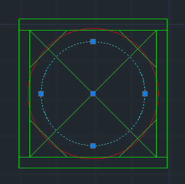

Silnik redoxa o 900g ciągu ma średnicę 28mm
Komentarz: na czerwono redox 1500, błękitny redox 900
wrega silnik3.png [ 6.45 KiB | Przeglądany 12419 razy ]

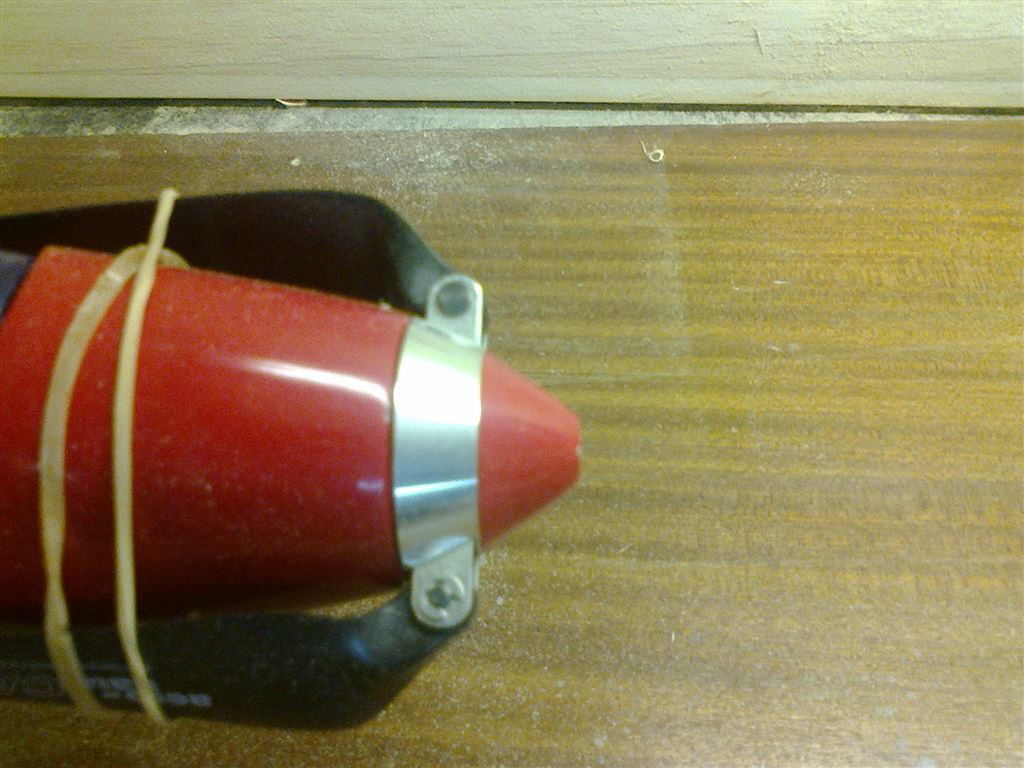

Cieszę się. Teraz walczę z wręgą silnikową jak napisałem we wcześniejszym wątku. Pytanie, jakie piasty montuje się przy składanych śmigłach, bo takie będzie zamontowane. Można dobrać jej średnicę czy jest ona po prostu w komplecie ze śmigłem? Pytanie stąd, że nigdy składanego nie używałem a jakoś muszę tą wręgę spasować i silnik zmieścić.

Post: 26 paź 2014, o 12:05
Posty: 455
Piasty do śmigieł składanych masz np. tu http://www.modele.sklep.pl/pl/Katalog/S ... kladanych/
Musisz tylko dobrać do średnicy wału w silniku i poczytaj o mocowaniu łopatek do kołpaka który wybierzesz , średnica mocowania i szerokość.
Tu mam kołpak MP-Jet dokładnie ten http://www.modele.sklep.pl/pl/Katalog/S ... -32mm.html
Zdjęcie0055_resized.jpg [ 125.43 KiB | Przeglądany 12393 razy ]
