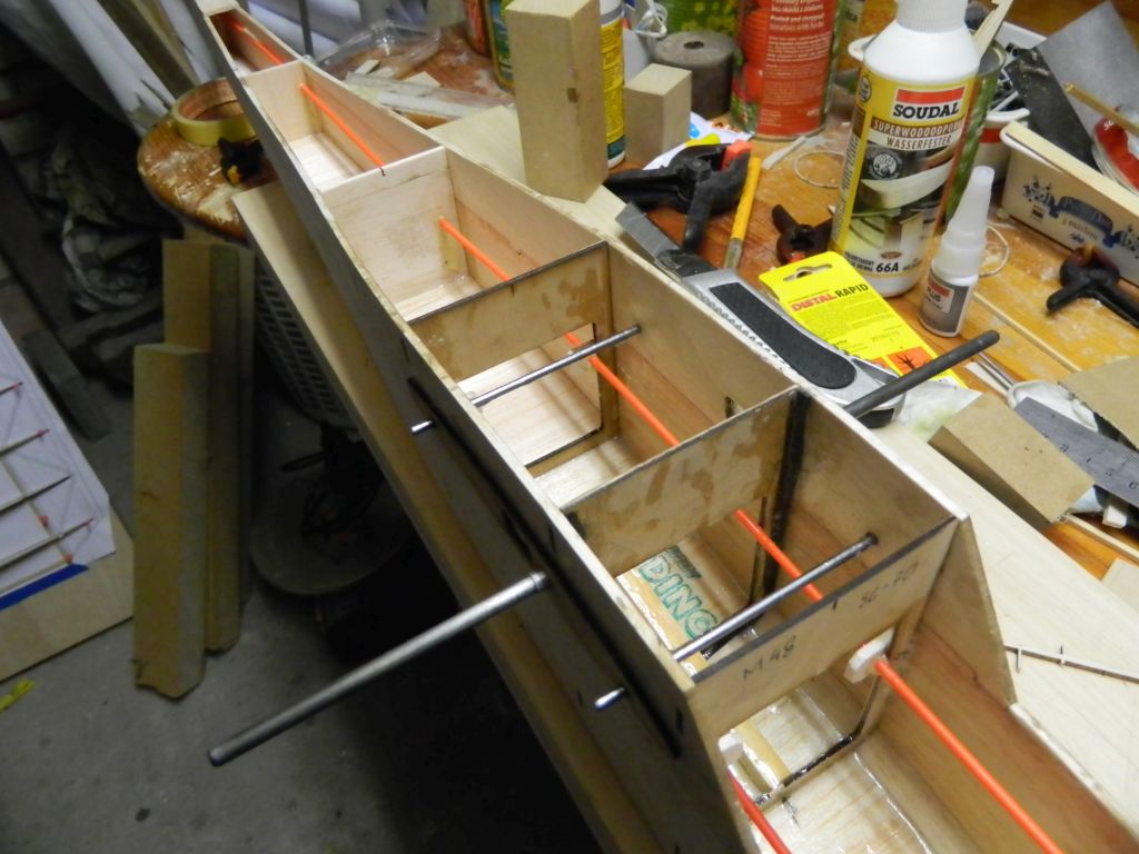

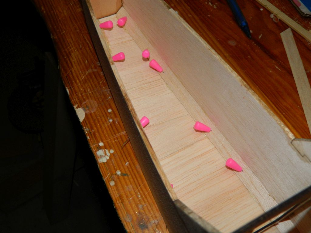

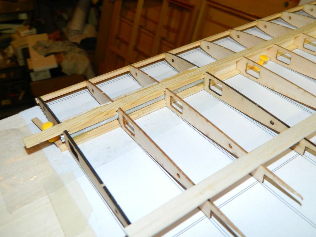

Wkleiłem trójkątne listwy w części kabinowej, takie dodatkowe wzmocnienie i między 2 a 3 wręgą. Przygotowuję kadłub od wewnątrz do przelaminowania. Uzupełniłem przestrzenie między pochewką a dolnym dźwigarem i zamknąłem balsą 3 mm od strony natarcia, od strony spływu będzie sklejka 1 mm. To też dodatkowe wzmocnienie. Między dźwigarami, tam gdzie kończy się pochewka łącznika wkleiłem kawałek listewki sosnowej 8x4, ma ona ograniczać ruch łącznika.
DSCN2190.jpg [ 153.63 KiB | Przeglądany 10726 razy ]
DSCN2189.jpg [ 145.95 KiB | Przeglądany 10726 razy ]
DSCN2188.jpg [ 146 KiB | Przeglądany 10726 razy ]

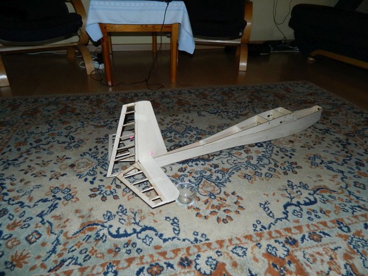

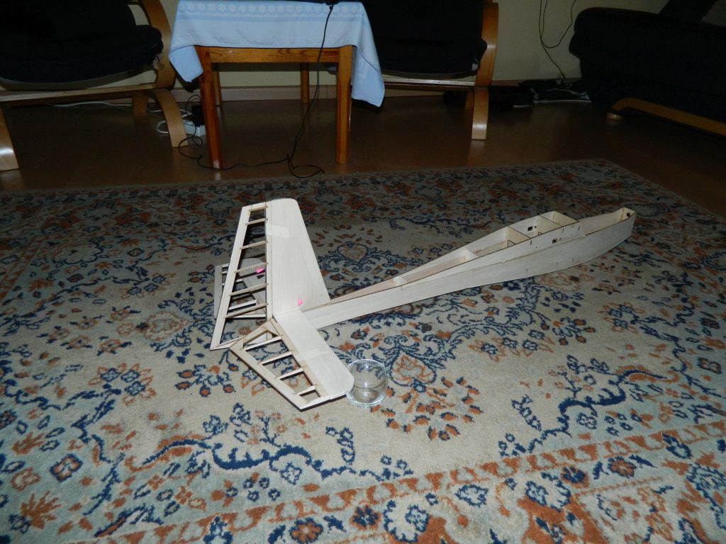

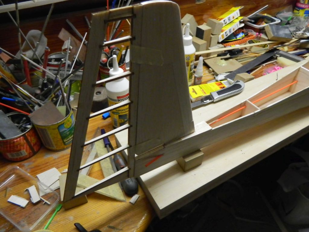

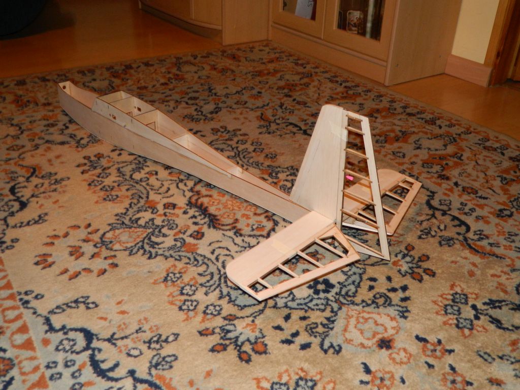

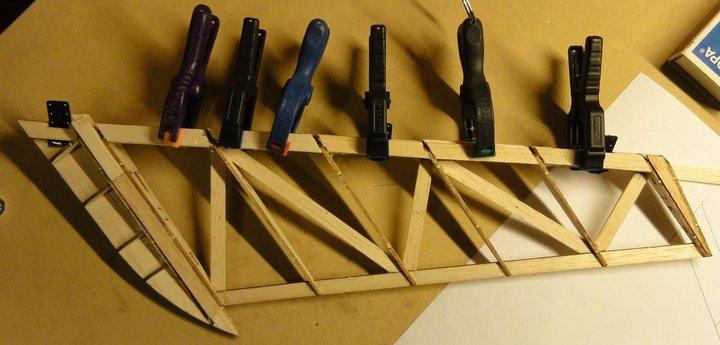

Złożyłem pionowy i poziomy.... i szybka przymiarka :) . Szybko się montowało, a co najważniejsze, już bez wpadek :)
DSCN2191.jpg [ 195.13 KiB | Przeglądany 10683 razy ]
DSCN2193.jpg [ 195.68 KiB | Przeglądany 10683 razy ]
Post: 23 paź 2014, o 17:49
milo, jak ze sztywnością steru kierunku? W Canguro zrobiłem podobnie jak Ty ale sztywność mnie nie zadowalała i musiałem ręcznie docinać rozpórki. Co prawda sprawdzałem to przed wklejeniem spływu ale i tak ster wydawał mi się zbyt wiotki.
Post: 23 paź 2014, o 19:33
Posty: 3842
Sztywność sterów jest zadowalająca. Raczej nie odbiega od innych wykonanych przeze mnie ;) . Nie wiem jak opisać, ale nie widzę w tym elemencie szczególnych zagrożeń. Na pewno sztywność spadnie, po zeszlifowaniu spływów, ale folia troszeczkę usztywnia.....no zobaczymy. Jeszcze pozapuszczam spoiny CA, na razie posklejane punktowo.

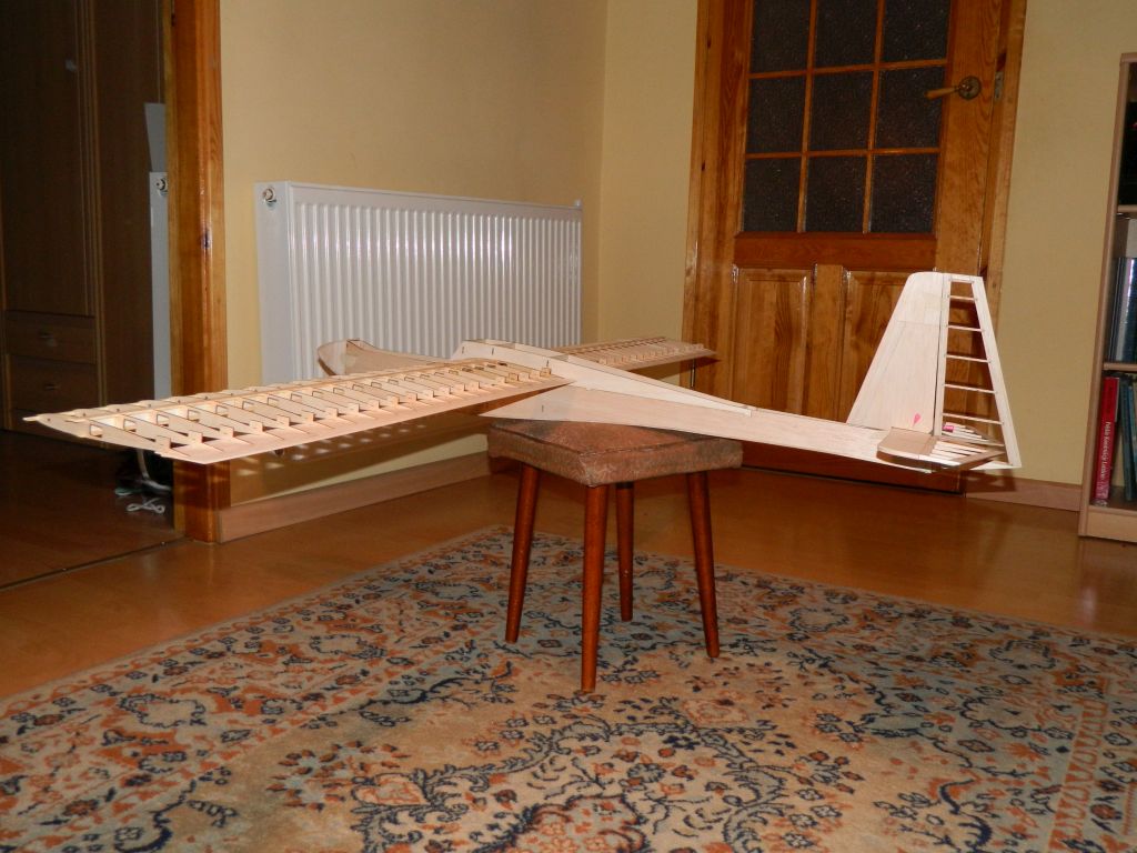

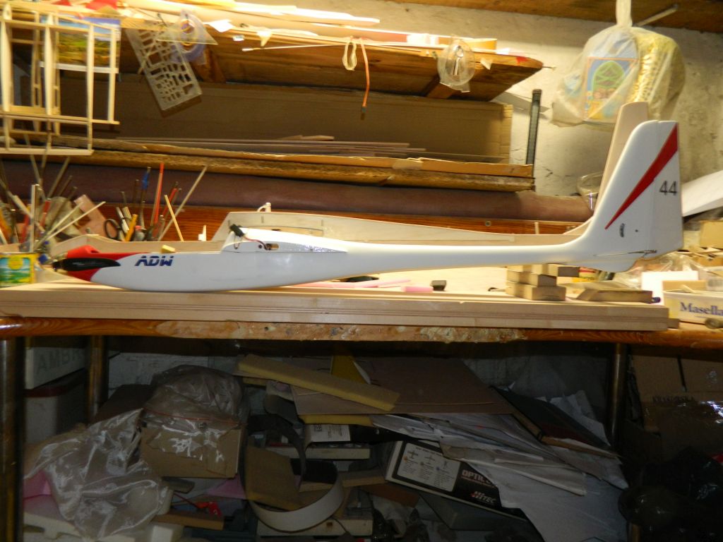

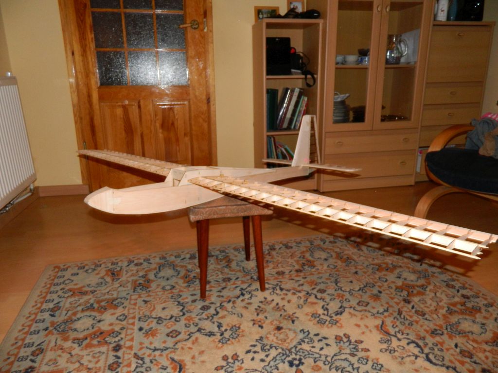

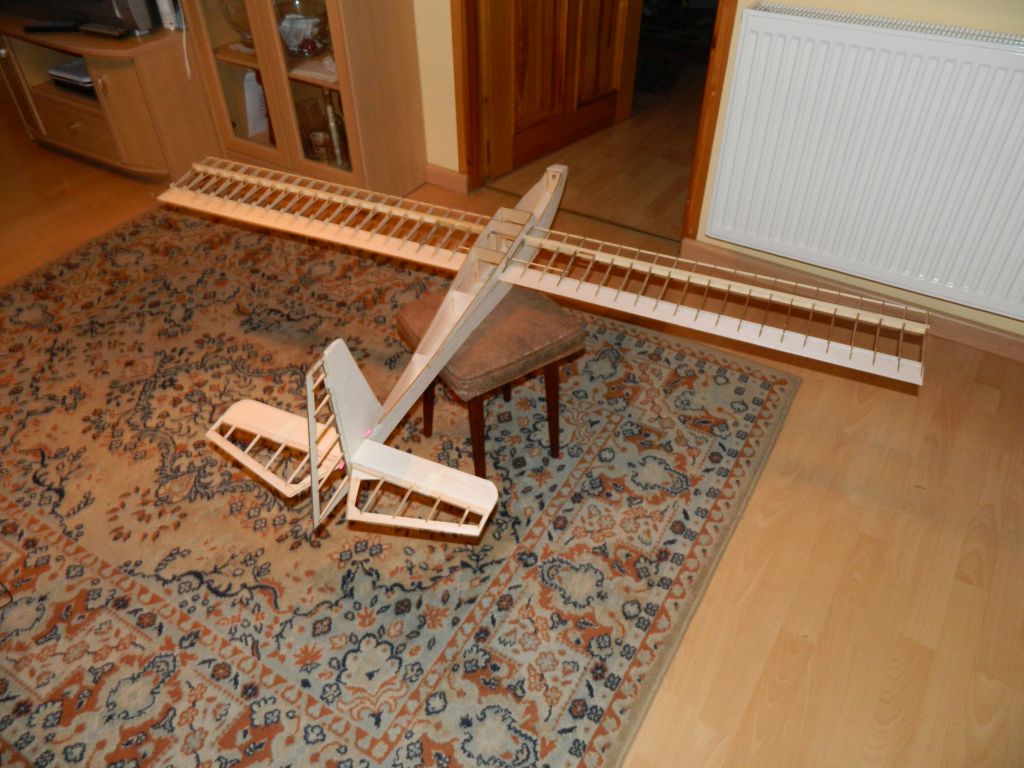

To co udało mi się dotychczas złożyć :) . Widok , no prawie pełny :lol:

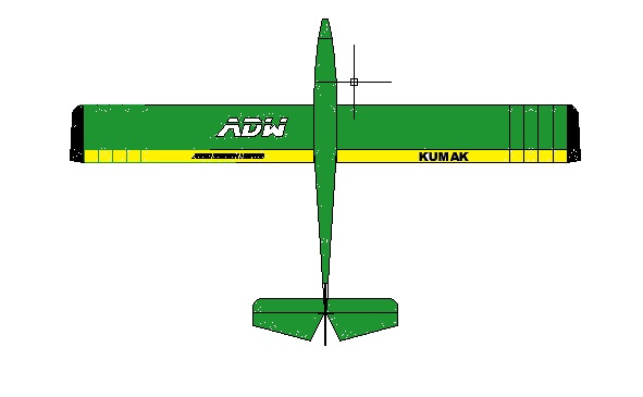

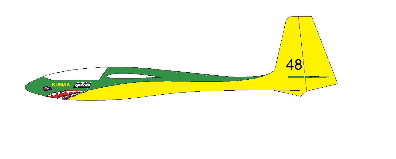

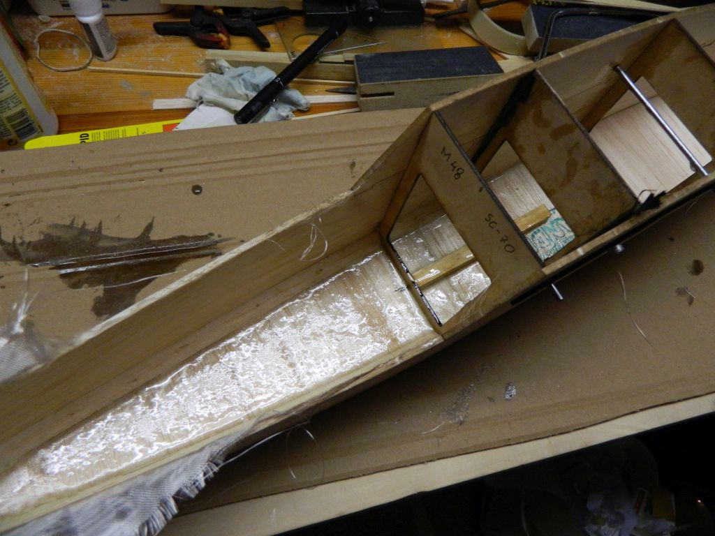

Wczoraj wieczorem przelaminowałem kadłub wewnątrz, tylko część kabinową i pod centro, dokleiłem listwy sosnowe 8x8 jako fundament haka i wzmocniłem główną wręgę kadłuba węglem. Przykleiłem też żeberka nasadowe na kadłubie razem z kołkami ustalającymi i rurką na łącznik. Jeszcze bowdeny i można zamykać kadłub :) .
Wszyscy się chwalą w jakim to malowaniu zrobią modele... więc ja też :P ...tak mam nadzieję będzie wyglądał, jak przystało na porządną żabę :lol: . Folia zielona już jedzie z HK eu - solid green - żółta to ta sama co na mAkro.

Przykleiłem przód kadłuba /komora balastowa/, wcześniej od środka wylaminowany, wkleiłem bowdeny i statecznik pionowy. Można zamykać kadłub z góry.

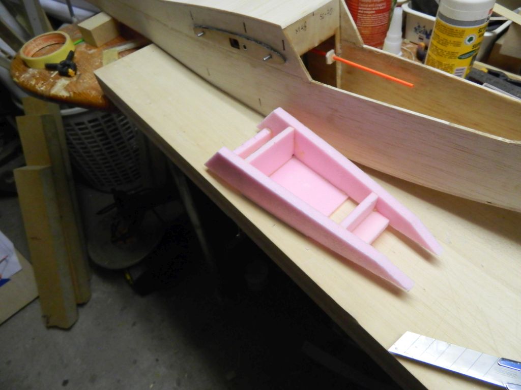

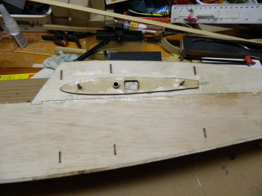

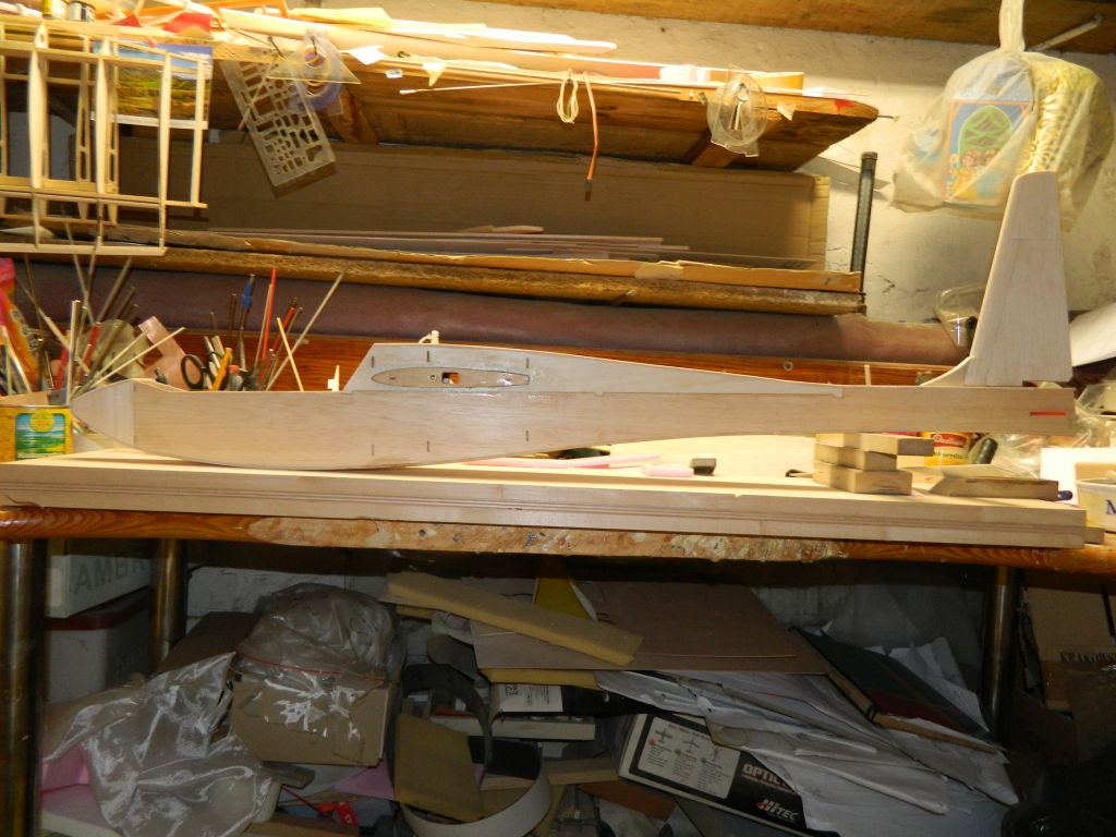

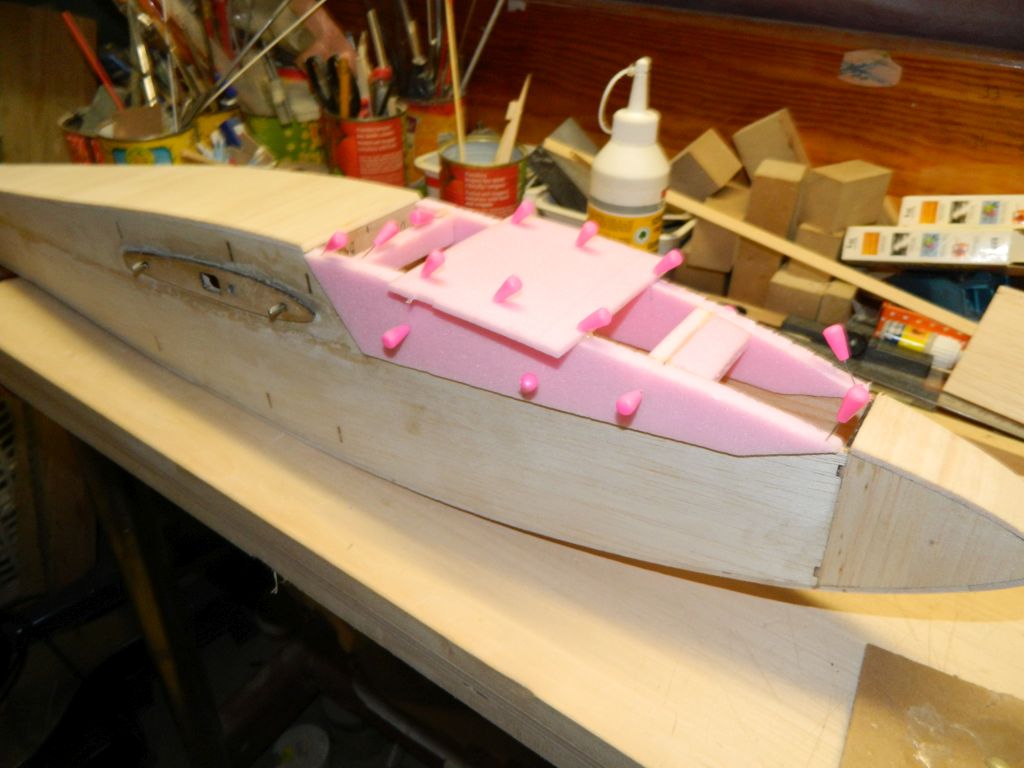

Kadłub zamknięty, jest bardzo sztywny, a jeszcze dam warstwę szkła ;) . Elementy wycięte na laserze nie przydadzą się do zbudowania owiewki kabiny, do kosza. Potrzeba matką wynalazku ;) ....zrobiłem "rusztowanie" ze styroduru 6 mm i na gotowym kadłubie posklejałem to wszystko, oczywiście niezastąpiony 66A. Na koniec wstępnie oszlifowany kadłub i porównanie z ADW-1 m.....normalnie "szafiszcze" ten "Kumak" :lol:
