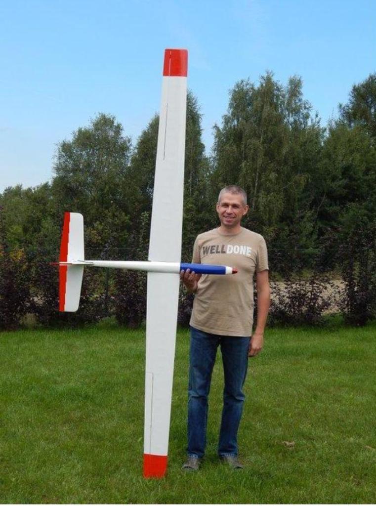

tom_apis pisze:
Zastanawiam się czy na stateczniku poziomym nie zrobić czerwonych końcówek - jak na skrzydłach. Teraz ogon wydaje mi się trochę "łysy".
Lub zrób, proponuję tak, a ładnie "zamkniesz" ogonek.
