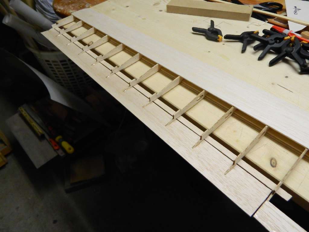

Kadłub doprowadzony do jako takiego wyglądu ;) czeka na warstwę "szkła" ;)
Zabrałem się za płaty. Od strony kn zamknąłem na długości rurki łącznika przestrzenie międzyżeberkowe sklejką 1 mm, wypełniłem twardą balsą dziury między dźwigarami a rurką, przykleiłem keson w nasadowej, spływowej części plata, i zaczynam mozolne wklejanie przekładek międzydźwigarowych z balsy 1,5 mm.....a jeszcze wkleiłem kawałek klocka lipowego na końcu rurki łącznika, to będzie ogranicznik dla bagnetu......ufff, kupa roboty a efekt mizerny :lol:

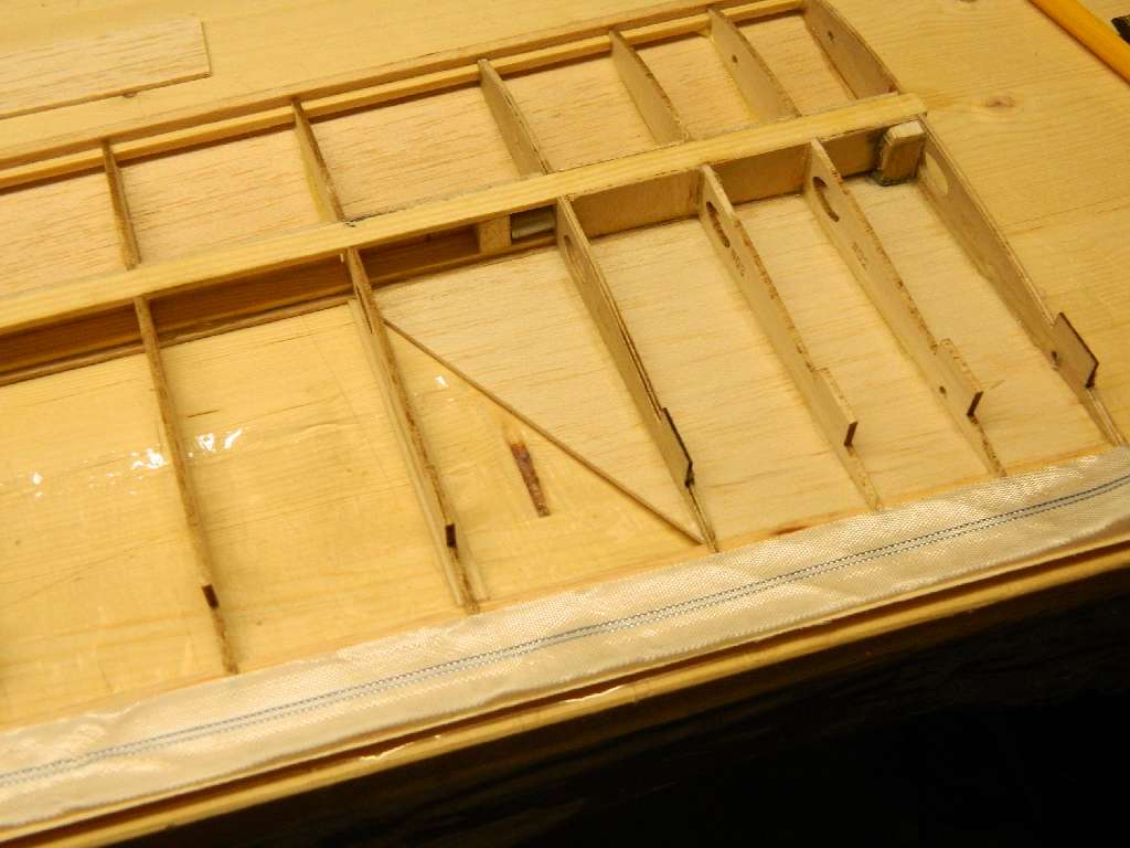

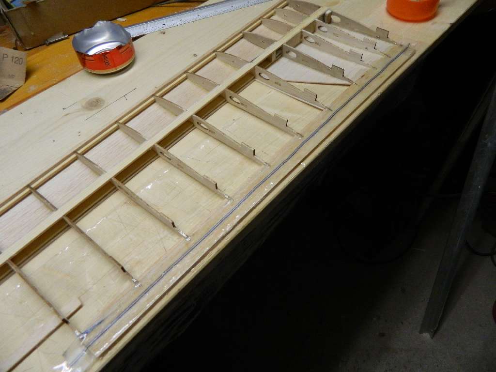

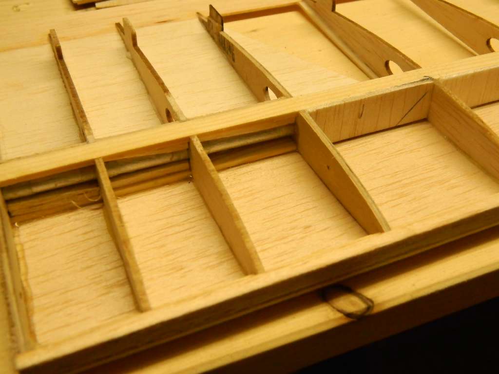

Przekładki wklejone.....wkleiłem kawalek klocka bukowego w nasadzie płata, tam wkręcę haczyk spinajacy za pomocą gumki płaty.

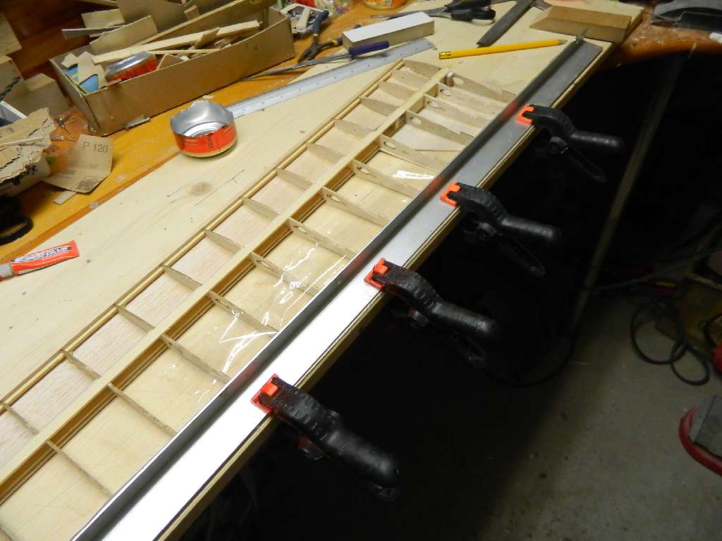

Zfazowałem dolną listwę spływu i przykleiłem górną. Między obie poszła taśma z włókna szklanego szer 20 mm, wszystko na L285 :)

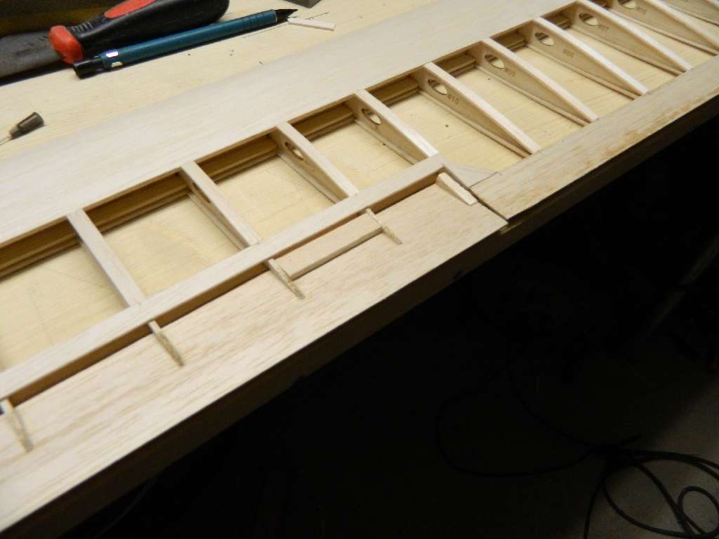

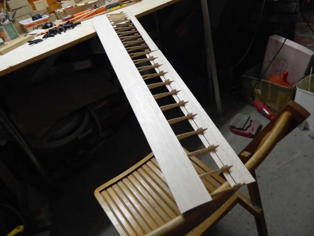

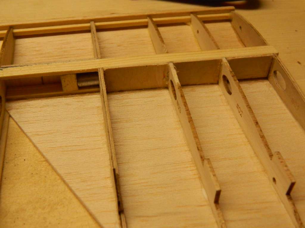

Przykleiłem górny keson i dolną część lotki. Przed przyklejeniem kesonu pamiętajcie o otworkach odpowietrzających.....ja robię wiertłem fi 1 mm. Lotka zaczyna się na 11 żeberku, cięciwa 40 mm, a kończy na ostatnim, cięciwa 30 mm.

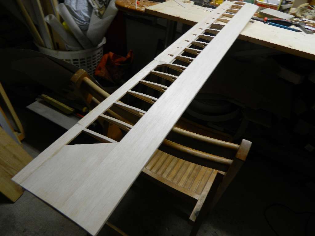

Wkleiłem kawałek balsy zamykający lotkę od strony kadłuba, balsa 4 mm, i listwę pod orczyk napędu lotki. Wszystkie nakładki zrobione, balsa 1,5x6 mm. To co widać na zdjęciach waży 140 g, płat jest bardzo sztywny i mocny :)

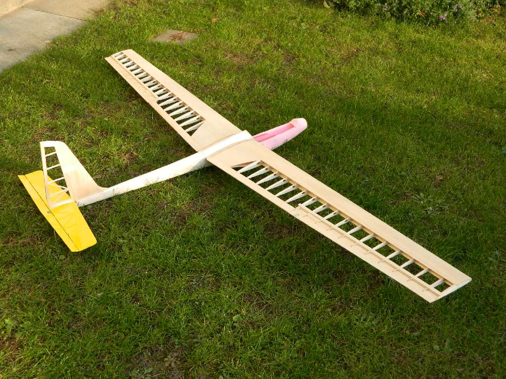

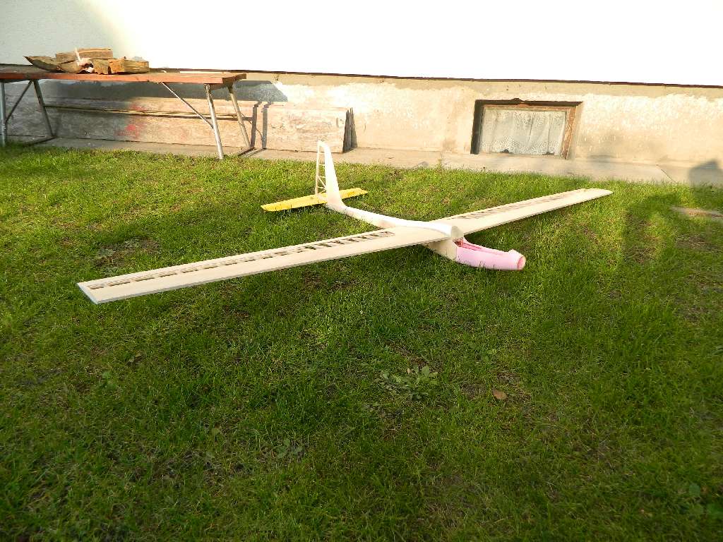

Płaciki robią się systematycznie.....na zdjęciach wstępny wygląd calego modelu. Płaty jeszcze bez końcowek, listwy natarcia i mocowania serwa lotki. Do dokończenia lotki.

Trzaskasz te szybowce jeden za drugim, jak w fabryce :D Dziwi mnie tylko wznios. Będzie ciężko polatać na plecach.
 Tytuł: Re: ADW-1 mAkro
Post: 16 paź 2013, o 20:45
Faktycznie, ten wznios jakoś nam z Piterem wyszedl "kulawo".....ale zobacz "Kobuza" , chyba 1,5 st w oryginale. I tutaj prośba od nas do Ciebie, opisz jak to wygenerować w cadzie.....tak kiedyś przy okazji, jak przełączać widoki itd... nie wiem czy dobrze napisałem :oops: ....a na plecach da się polatać ;) bardziej celujemy w zbocze i takie ogólne szaleństwo w czasie lotu. Tak na marginesie.....widziałem na Bezmiechowej szybowce, modele, typowe zboczuchy, z "ogromnym wzniosem" i pięknie latające na "plecach" :shock:
